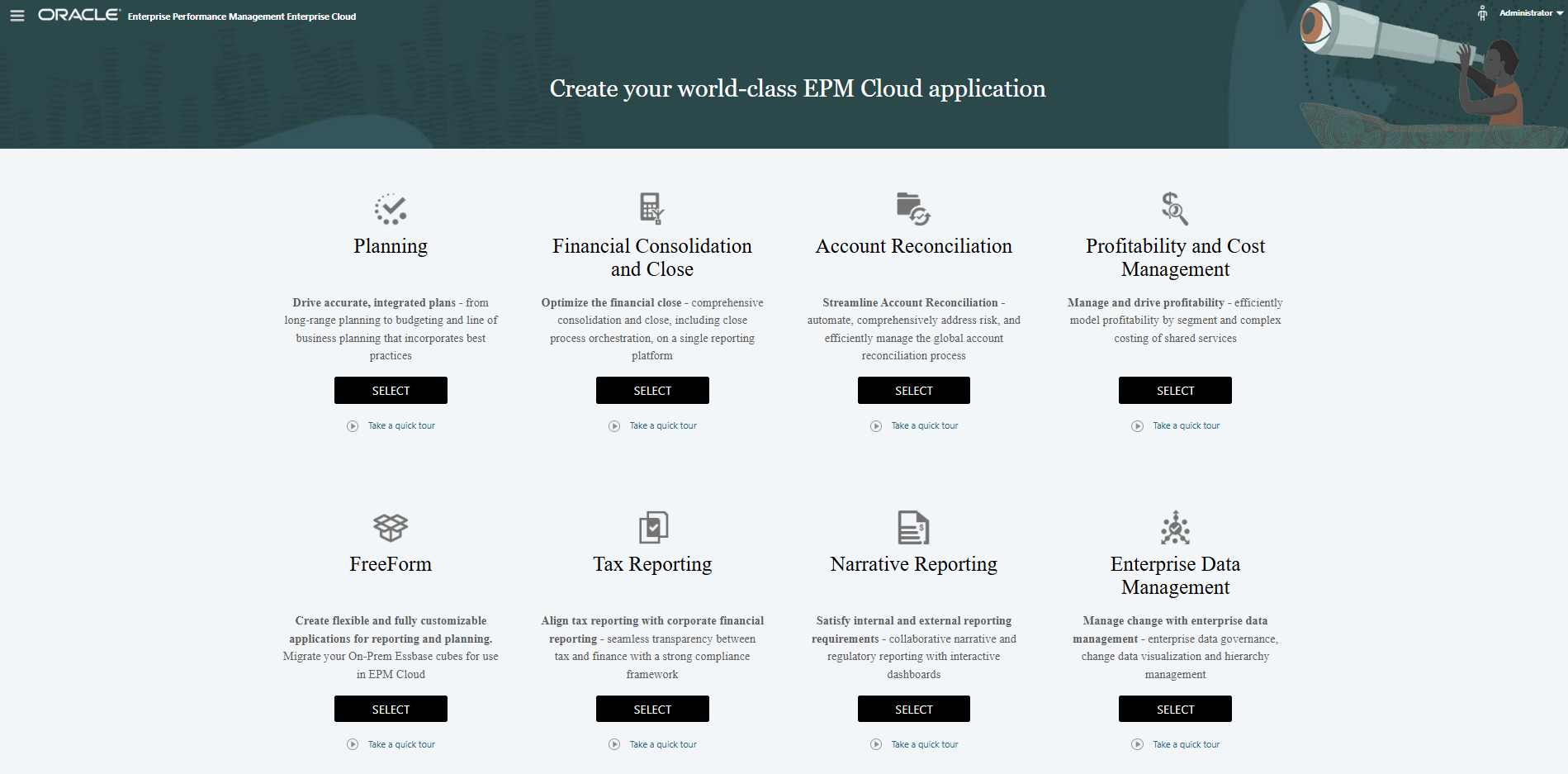

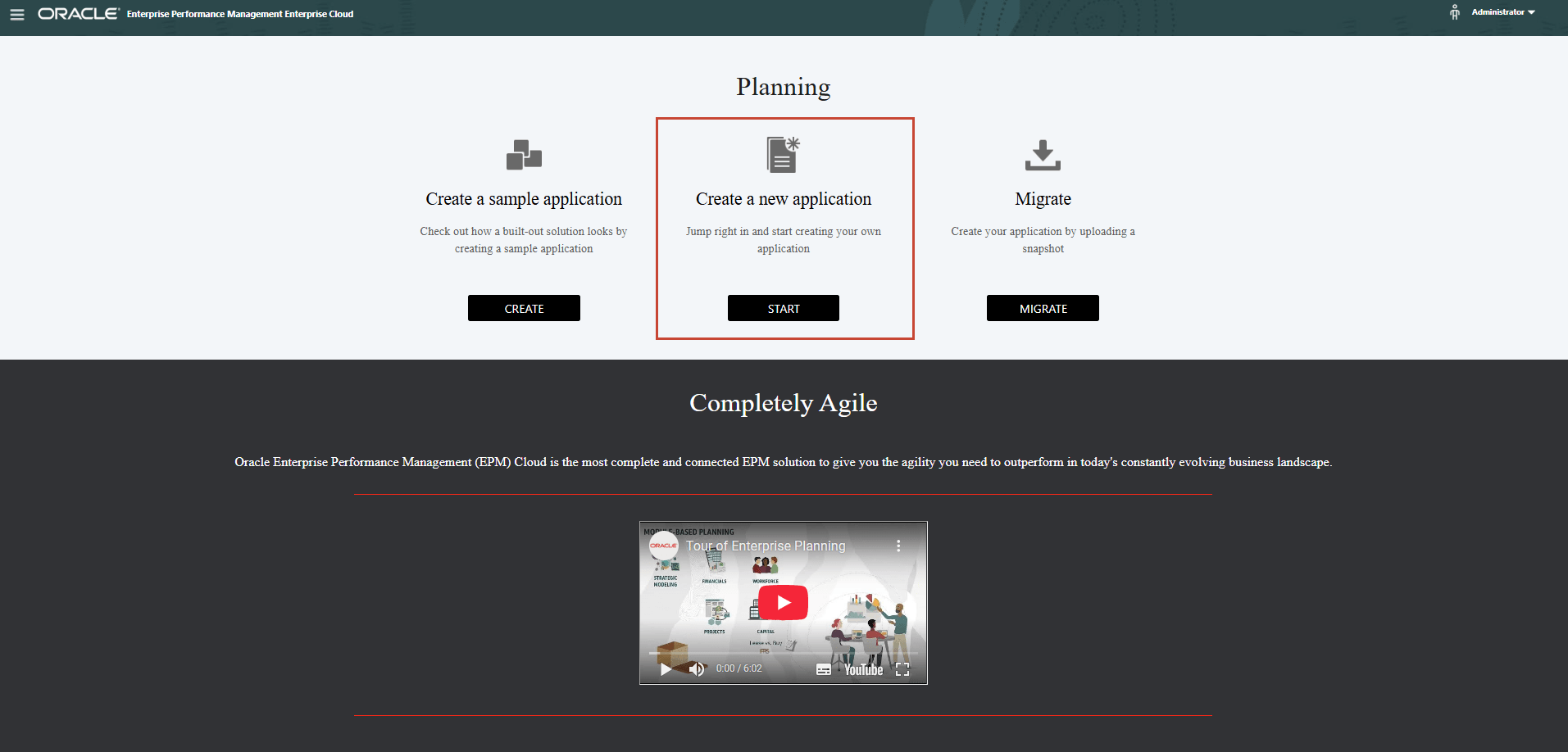

Enterprise EPMを所有している場合は、下からPlanningビジネス・プロセスを選択し、「開始」ボタンをクリックして新規アプリケーションを作成できます。
  1. ランディング・ページで「Planning」の選択をクリックし、Planningアプリケーションの作成に使用可能なオプションを表示します。
    ビジネス プロセス ページ
  2. 「新規アプリケーションを作成」の「開始」をクリックします。

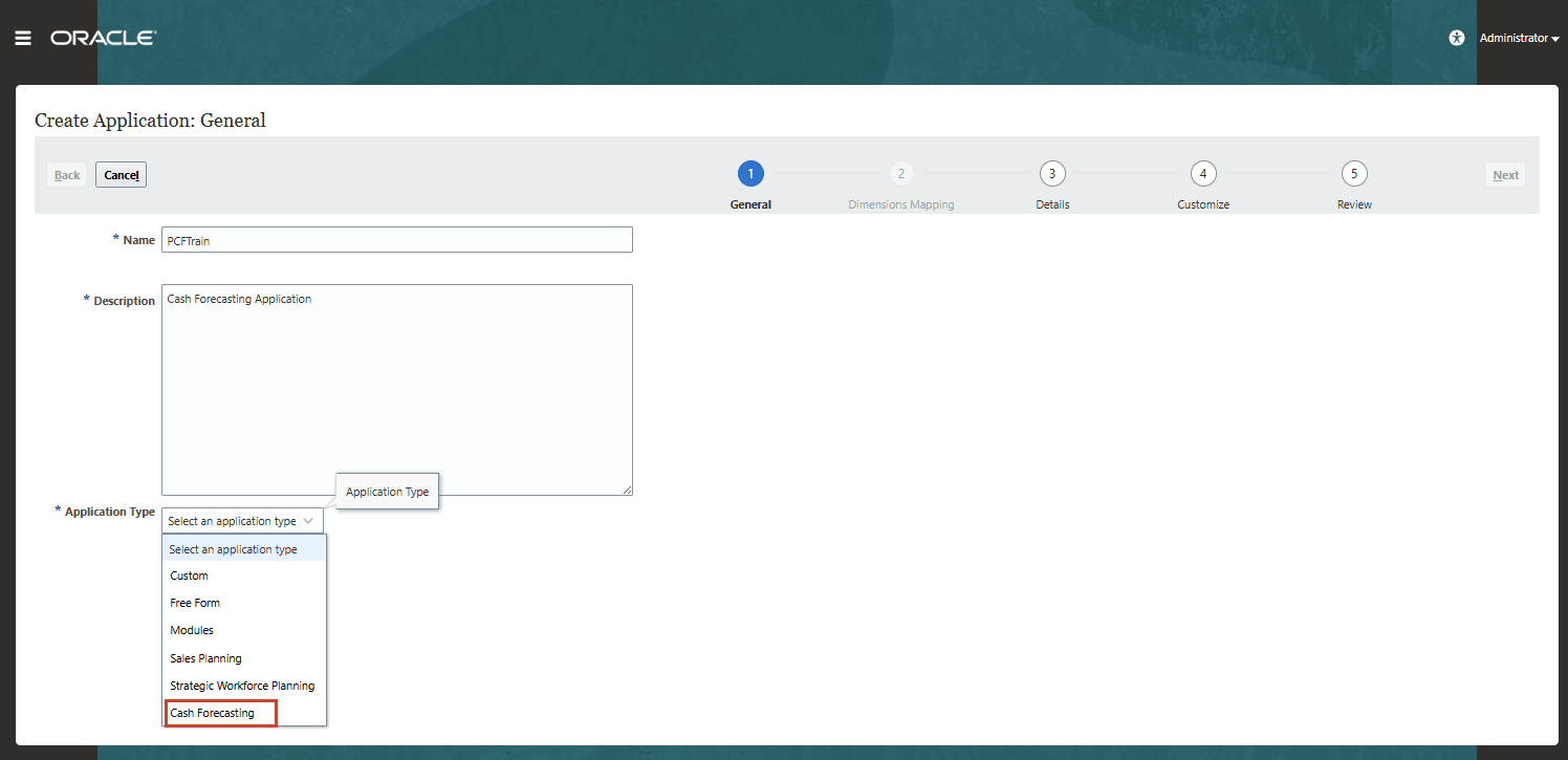

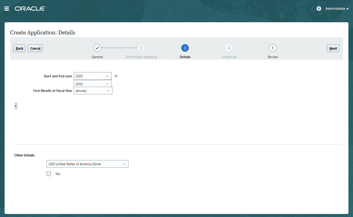

  3. アプリケーションの名前と説明を入力し、「アプリケーション・タイプ」で「現金予測」を選択し、「次」をクリックします。
    画面の作成
    • 開始年と終了年 - アプリケーションに含める年。プランニングと分析に必要な履歴実績を含む年を指定してください。たとえば、2024年に開始するアプリケーションでは開始年として2023を選択し、前年比成長率を使用したターゲットの設定やレポートのために最新の実績を使用できます。予測と同様に、十分な履歴データが必要になる可能性があるため、それに応じて年数を追加できます。この場合、1年追加します。
    • 会計年度の最初の月 - 会計年度が開始する月。(ノート:カレンダ会計年度以外の場合、正しい会計開始年を含める必要があります。このチュートリアルでは説明しません)
    • 週次配分 - デフォルトでは、現金予測アプリケーションで週次配分パターンが均等配分に設定されます。
    • 主要通貨 - 複数通貨アプリケーションでは、これがデフォルトのレポート通貨で、為替レートのロード対象の通貨です。
    • 複数銀行 - 複数通貨のサポートは「通貨」ディメンションで提供されます。これにより、様々な通貨を使用したレポートを行えるようになります。
    画面の作成

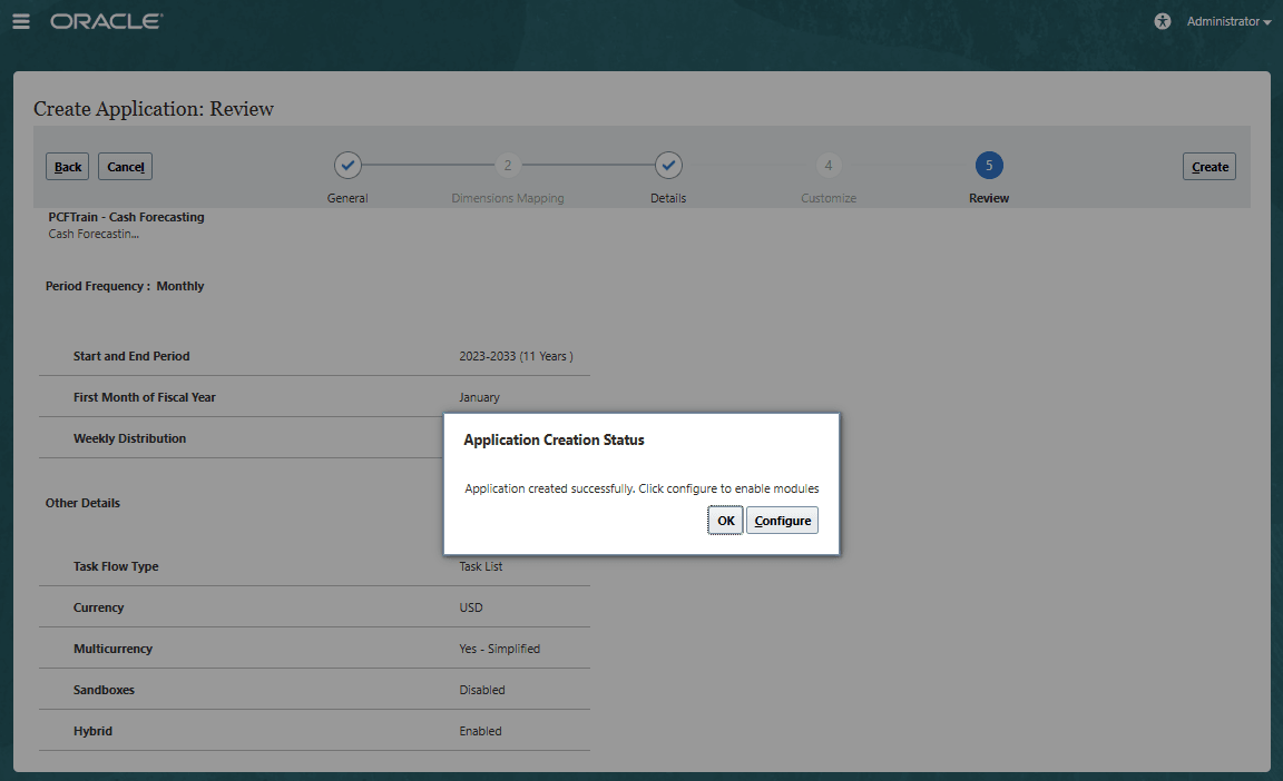

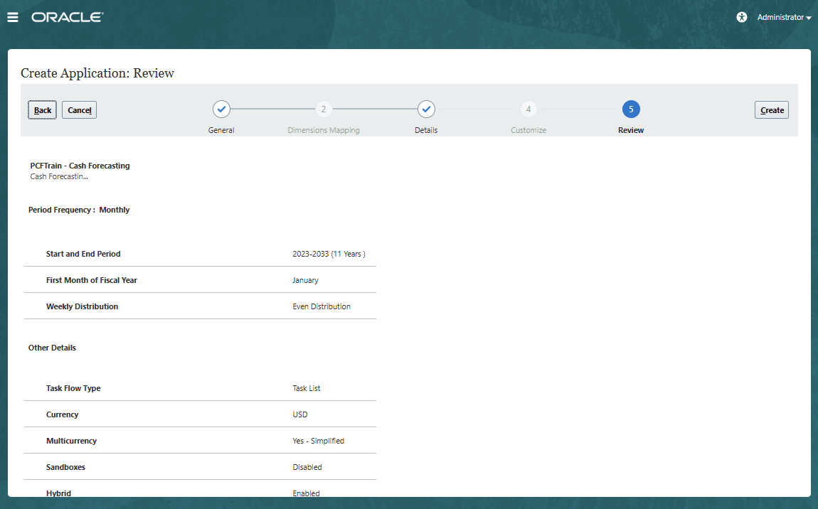

  4. 「次」をクリックして選択内容を確認し、「作成」をクリックします。
    画面の作成
    • タスク・フロー・タイプ - デフォルトでは、タスク・リストは有効です。タスク・リストは、タスク、指示および終了日を一覧表示することで、ユーザーにプランニング・プロセスの手順を説明する従来の機能です。
      ノート:
      タスク・マネージャは、このアプリケーションではまだサポートされていません。タスク・マネージャがForms 2.0をサポートする場合、今後の更新でサポートされます。
    • サンドボックス - デフォルトでは、サンドボックスは無効です。
    • ハイブリッド - デフォルトでは、ハイブリッド・キューブ・オプションは有効になっています。

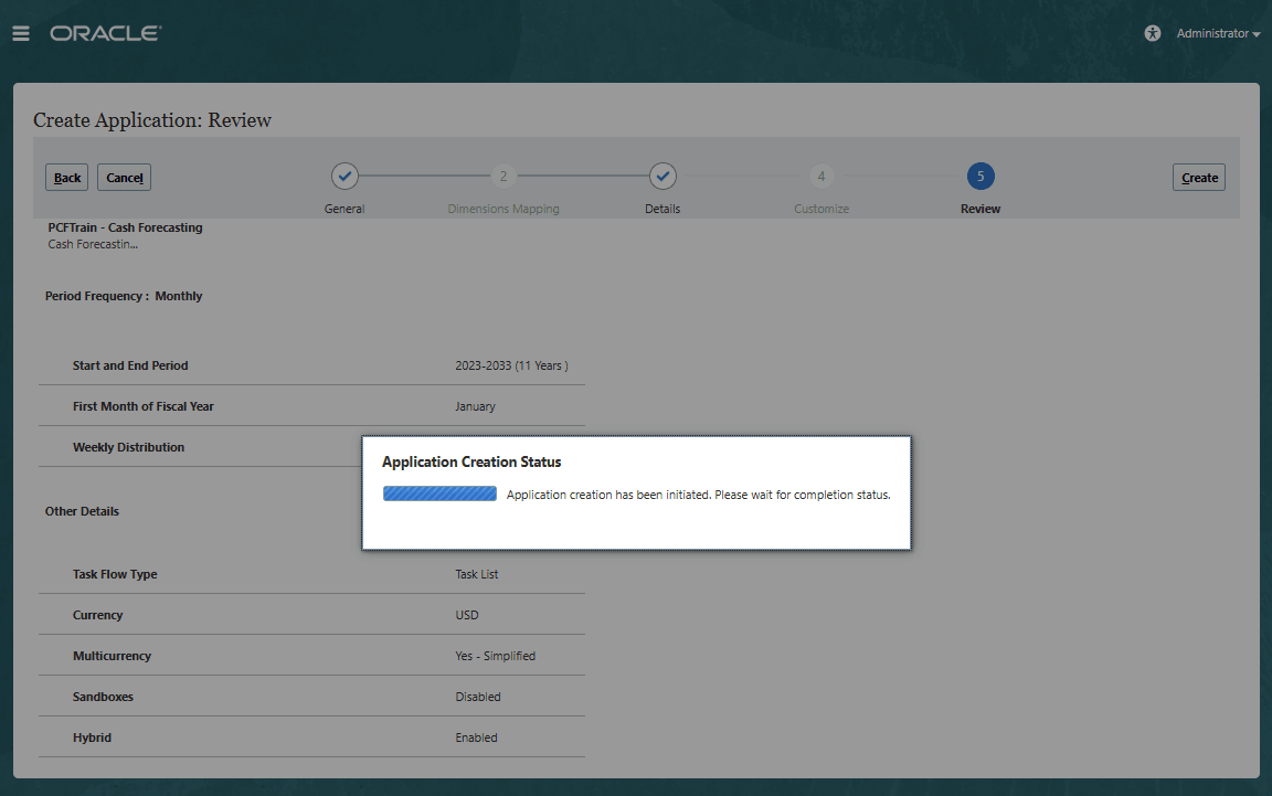

  5. 「作成」をクリックして、今すぐアプリケーションを作成します。
    「作成」ボタンをクリックすると、アプリケーションの作成が開始され、完了ステータスが表示されます。
    アプリケーション作成状況

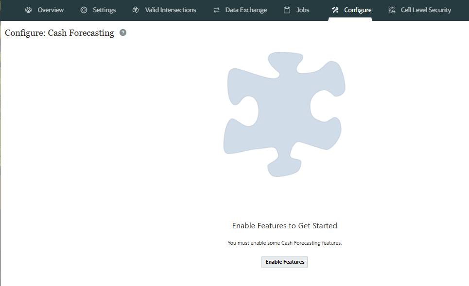

  6. 「構成」をクリックして、アプリケーションの様々なオプションおよび機能を選択して有効にできる機能を有効にします。
    構成
資金予測機能の有効化
  1. これにより、管理者が「機能の有効化」をクリックして先に進み、資金予測アプリケーションを構成できる構成ページが表示されます。

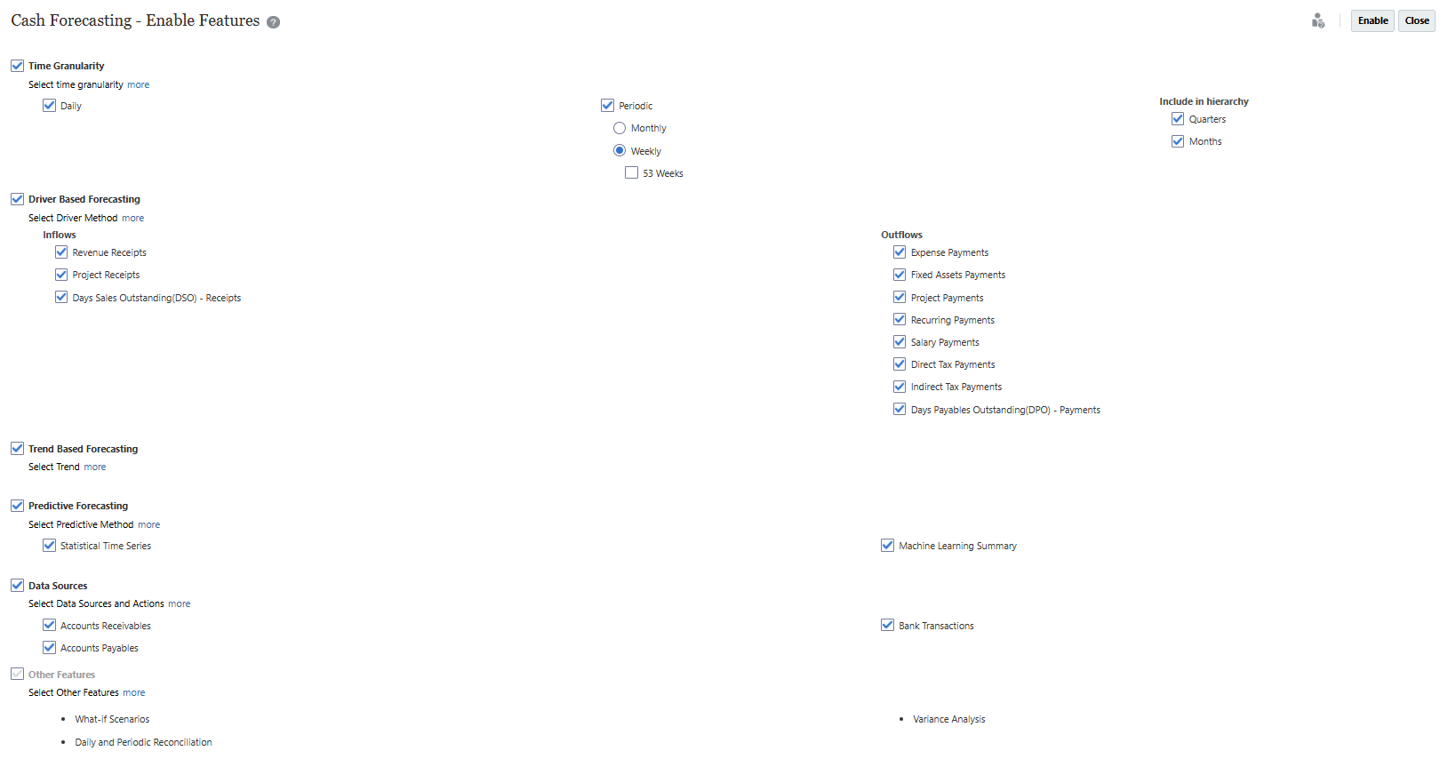

  2. ここで有効にする機能を選択します。Oracleでは、ユーザーが現在必要としている機能のみを有効にすることをお薦めします。資金予測に必要な構成から開始し、資金予測要件に従って「機能を有効化」画面から各セクションを増分有効にできます。
    機能
    選択に基づいて、ディメンション、フォーム、ダッシュボード、ドライバおよびKPIメジャーが作成されます。
    有効化 説明
    時間の粒度
    資金予測プロセスの時間粒度を選択します。「日次」、「定期」またはその両方を選択できます。
    [定期]を選択した場合は、[月別]または[週別]を選択できます。「週次」を選択した場合は、53週計画に対して「53週」を選択できます。「日次」を選択すると、2年間のローリング予測が発生します。
    階層に四半期と月を含めるかどうかを選択します。
    53週間の計画を有効にすることもできます。
    フォームには、常にローリング予測のレベル0メンバーが表示されます。ただし、レポートの場合は、四半期または月を表示できます(選択した場合)。
    Oracleでは、日次資金予測と定期資金予測の両方を有効にすることをお薦めします。
    ドライバ・ベースの予測
    キャッシュ・インフローおよびアウトフローの予測に使用するドライバベースの予測方法を選択します。これにより、様々な資金明細項目に対して様々な計算方法を使用して資金を予測できます。選択した方法に基づいて、予測資金予測によって、使用するサンプル明細項目(勘定科目)が作成されます。
    各カテゴリに独自の明細品目を追加できます。フォームと計算は、選択した方法に基づいて追加されます。
    トレンド・ベースの予測
    様々なトレンド・ベース手法を使用して定期的な資金を計画する場合、トレンド・ベースの需要予測を選択します。履歴トレンドに基づいて資金予測を計算できる明細品目に対して、トレンドベースの方法を使用できます。トレンド・ベースの方法は、定期予測にのみ使用できます。
    プレディクティブ予測 資金予測に使用する予測方法を選択します。
    • 統計時系列- 自動予測とPredictive Planningを使用して、履歴データに基づいて将来のパフォーマンスを予測します。
    • 機械学習サマリー- 機械学習を使用して、提供されたMLモデルを使用して資金予測を予測します。
      ノート: 機械学習はまだ使用できませんが、機能が使用可能になったときに将来使用する場合は、このオプションを選択します。
    データソース Fusion ERPとの統合を有効にし、使用するERP統合を選択します。この機能を有効にする場合は、最初に機能を有効にするときにその機能を選択する必要があります。このオプションを有効にすると、必要なディメンションが作成されますが、後で増分有効化で作成することはできません。選択すると、統合をサポートするための適切なライン・アイテムが作成されます。また、Fusion ERP統合で必須のパーティ・ディメンションとビジネス・ユニット・ディメンションも作成されます。
    ノート: Fusion ERPとの統合はまだ使用できませんが、機能が使用可能になったときに将来使用する場合は、このオプションを選択します。
    その他の機能 アプリケーションに含まれるデフォルトの機能。常に自動的に使用可能になります。

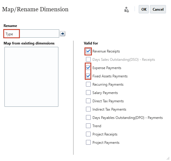

    ディメンションのマップ/名前変更
    既存のディメンションを予測資金予測ディメンションにマップし、ディメンションの名前を変更し、カスタム・ディメンション(ビジネス・ユニット、パーティ、カテゴリおよび1つの追加カスタム・ディメンション)を有効にします。データ・ソースを選択した場合、ビジネス・ユニットおよびパーティ・ディメンションは必須です。カスタム・ディメンションを機能に関連付けることもできます。この構成タスクは、最初に機能を有効にするときに実行する必要がありますが、カテゴリ・ディメンションまたはカスタム・ディメンションはいつでも追加機能に関連付けることができます。

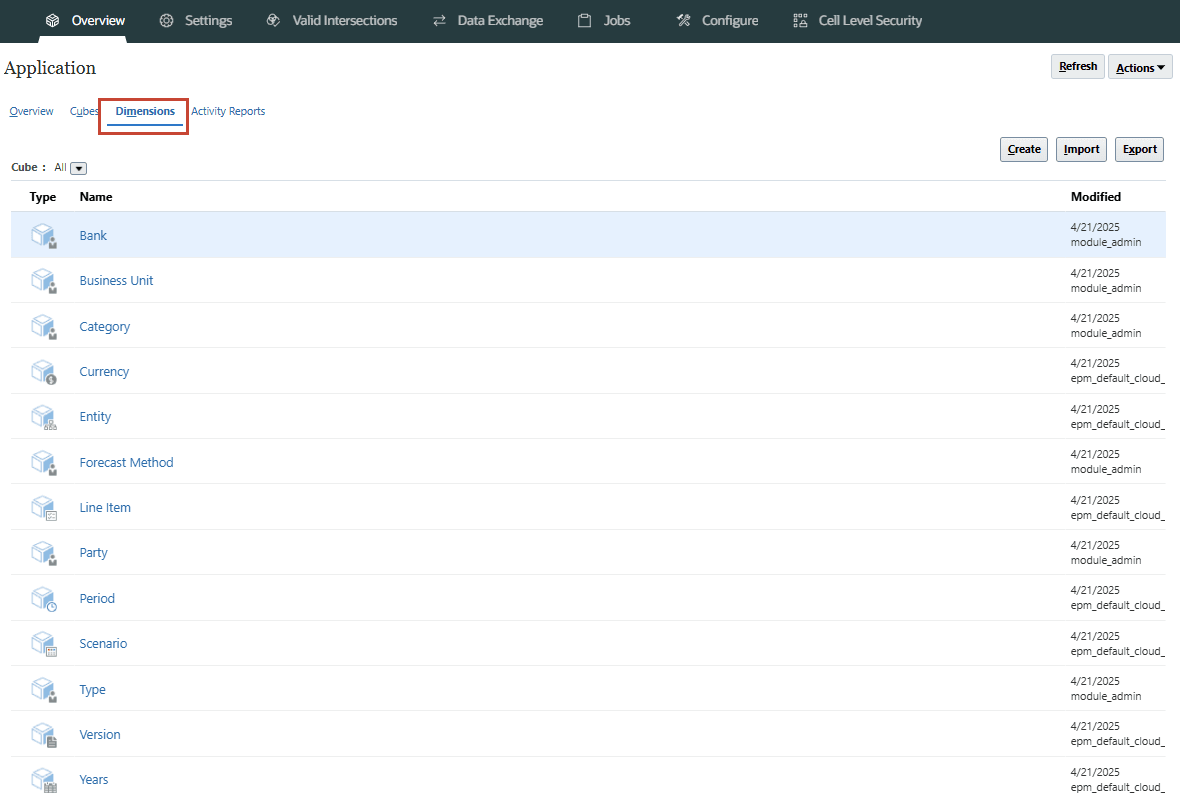

    予測資金予測には、次のディメンションがあります(ディメンションのマップ/名前変更)。
    # サイズ Fusion ERP 説明 標準、PCF仕様またはオプション
    1 ライン・アイテム ○ キャッシュ・フロー構造をカバー 標準
    2 エンティティ ○ エンティティ構造- Fusion ERP法的エンティティにマップ 標準
    3 期間 ○ 日次、週次および月次期間をカバーします。 標準
    4 年 ○ 複数のカレンダまたは会計年度をカバーします。 標準
    5 Scenario ○ 予測、実績、差異、レポート・シナリオなどを追加可能 標準
    6 Version ○ 働くカバー、Whatifおよび多くは加えることができます 標準
    7 通貨 ○ PCFは常に複数通貨です- 入力通貨およびレポート通貨 標準
    8 予測メソッド ○ 複数の予測方法とソースをカバー PCF仕様
    9 事業部門 ○ ビジネス・ユニットは、Fusion ERP BUにマップされるディメンションです。 Fusion以外のERP*のPCF固有オプション
    10 銀行 ○ 銀行はシード済ディメンションであり、その下の銀行および銀行口座をカバーします PCF仕様
    11 パーティ ○ 顧客およびサプライヤを表します。Fusion ERPにマップされます。パーティ・カバー上位N顧客/サプライヤおよびrestは他者にバケット化されます Fusion以外のERP*のPCF固有オプション
    12 カテゴリ ○ ドライバ・ベースに使用される汎用カスタム・ディメンション、または複数の目的に使用できる汎用カスタム・ディメンション –Fusion ERPのソース詳細 PCF仕様
    13 カスタム × ビジネスに必要な追加のカスタム・ディメンション 任意

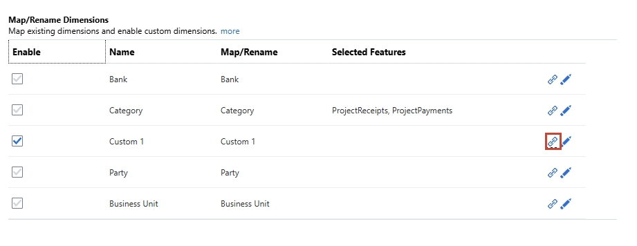

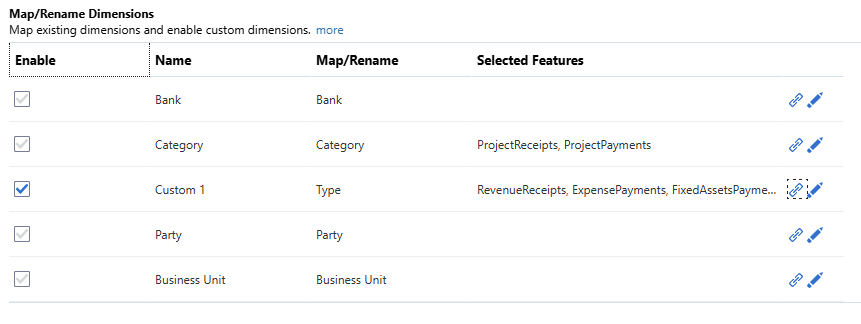

    既存のディメンションを予測資金予測ディメンションにマップし、ディメンションの名前を変更し、カスタム・ディメンション(ビジネス・ユニット、パーティ、カテゴリおよび1つの追加カスタム・ディメンション)を有効にします。Fusion ERP統合および処理を選択した場合、ビジネス・ユニットおよびパーティ・ディメンションは必須です。カスタム・ディメンションを機能に関連付けることもできます。この構成タスクは、最初に機能を有効にしたときに実行する必要があります。各ディメンションについて、ドライバやトレンド方法などの選択した機能を割り当てることができます。たとえば、カテゴリ・ディメンションを「プロジェクト受入」や「プロジェクト支払」に有効にできます。これにより、カテゴリ・ディメンションがプロジェクト受入/支払フォームおよびルールにシードされます。ディメンションに対するこれらの機能選択は、初期有効化時に実行することも、これらのディメンションを追加機能にいつでも段階的に関連付けることもできます。
    機能
    ディメンションのマップ
    ディメンションのマップ
    キャッシュ予測ディメンションは、関連するキャッシュ・フロー明細項目に対してのみ有効にできます。これにより、ドライバ・ベースのメソッドの一部としてこれらのディメンションを使用できるようになります(これは、有効な交差を介してバックグラウンドで実行され、フォームのディメンションを非表示にします)。最小限の構成から開始し、ビジネス要件に従って機能の有効化画面から各セクションを増分有効にできます。一度有効にすると、その機能を無効にすることはできません。そのため、すべてのビジネス要件を考慮して機能を有効にする際は注意してください。

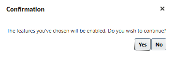

  3. すべての選択が完了したら、「有効化」をクリックして、選択したすべての機能を有効にし、選択した内容に基づいてシード済アーティファクトを自動構成します。
    確認

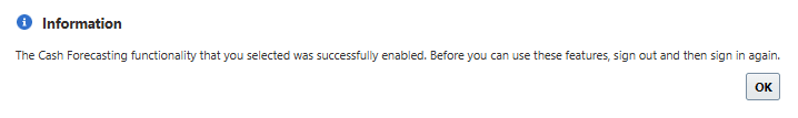

    「有効化」をクリックすると、「機能有効化が進行中です…」と表示されます。
    有効にする
    sign_in

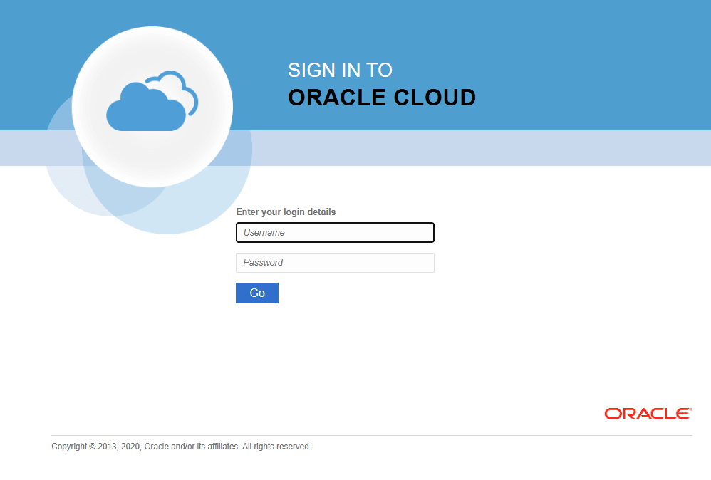

  4. 有効化が完了したら、サインアウトしてサインインし、資金予測アプリケーションの使用を開始します。

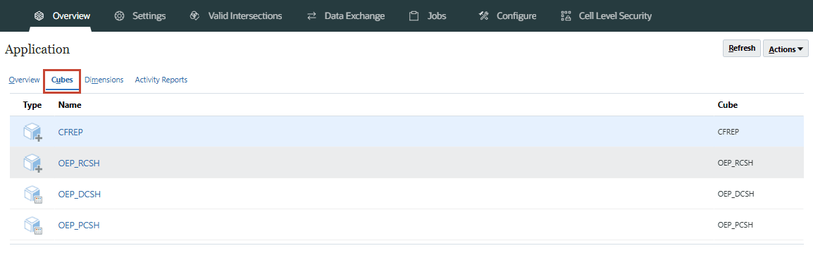

アプリケーション・キューブおよびディメンションの確認
予測資金予測アプリケーションには、マルチキューブ・アーキテクチャがあります。アプリケーションを構成するキューブは、
キューブ
です。

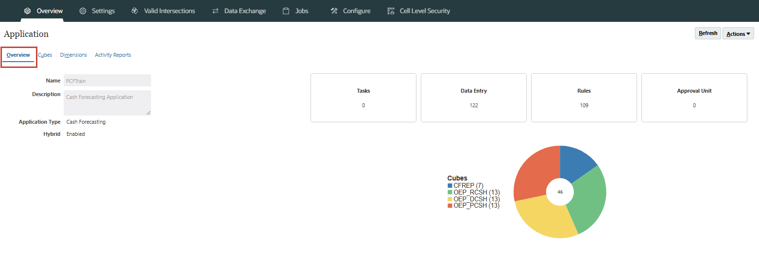

「アプリケーション」→「概要」画面からアプリケーションおよびキューブの詳細を確認します。
概要

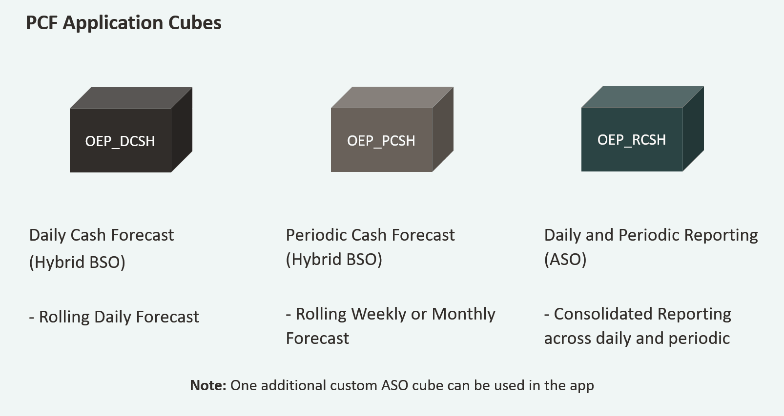

PCFアプリケーションには、日次および定期用の2つのハイブリッドBSOキューブ(OEP_DCSH、OEP_PCSH)、および1つのASOレポート・キューブ(OEP_RCSH)が含まれます。日次BSOキューブと定期BSOキューブの両方のデータがレポート・キューブにプッシュされ、一元化されたダッシュボードとレポートが作成されます。CREPは、デフォルトで作成されるシード済ASOキューブで、このキューブは使用されていません。

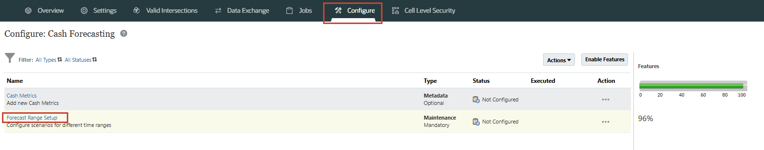

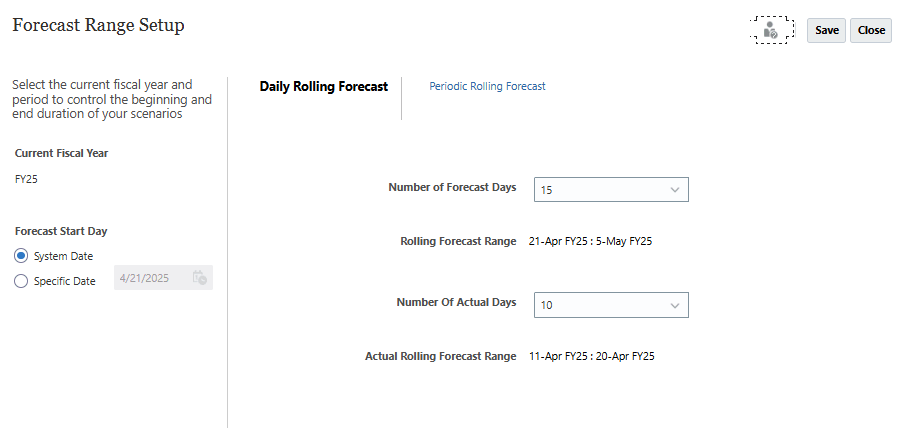

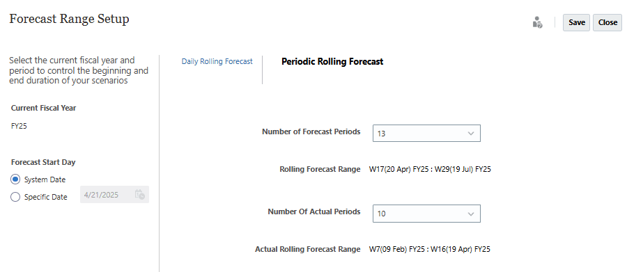

  1. ホーム・ページで「アプリケーション」をクリックし、「構成」をクリックします。
  2. 「予測範囲設定」をクリックします。
    構成
  3. 「予測開始日」で、オプションを選択します。
    • システム日付 - デフォルト。通常、Oracleでは、本番環境にシステム日付を使用することをお薦めします。
    • 特定の日付 - 別の開始日を指定します。たとえば、実装フェーズで生産フェーズの将来の開始日が必要な場合や、予測開始日が休業日による将来の日付の場合などです。特定の日付はシステム日付の30日を超えることはできません。
    • 毎日のメンテナンス・ウィンドウごとに、日付がロールオーバーされます。現在のロールオーバー日およびデータが予測開始日になり、前日が実績になります。これらの変更は「ローリング予測」フォームに反映されます。
  4. 「日次ローリング予測」で、アプリケーションが日次予測に対して有効になっている場合:
    • 「予測日数」を選択します。「ローリング予測範囲」は、「予測開始日」および「予測日数」に基づいて更新されます。
    • 差異およびレポートの実績日数を定義するには、「実績日数」を選択します。「実績ローリング予測範囲」は、「予測開始日」および「実績日数」に基づいて更新されます。
  5. 選択内容に基づいて実際の日付範囲が表示される場合でも、実際のデータの履歴期間をさらにアップロードできます(ある場合)。
    日次
  6. 「定期ローリング予測」で、アプリケーションが定期予測に対して有効になっている場合:
    • 「予測期間の数」を選択します。「ローリング予測範囲」は、「予測開始日」および「予測期間数」に基づいて更新されます。
    • 「実績期間数」を選択して、差異およびレポートの実績期間数を定義します。実績ローリング予測範囲は、予測開始日および実績期間数に基づいて更新されます。
  7. 時間粒度を設定したら、「保存」をクリックします。
    周期的

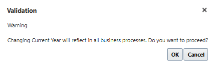

  8. 検証メッセージで、「OK」をクリックして、予測範囲設定構成の保存を続行します。
    検証
  9. 予測範囲に基づいて、代替変数および有効な交差の組合せが更新されます。
  10. さらに、ローリング予測フォームと履歴差異フォームおよびダッシュボードの一部には、予測範囲設定に基づく日付範囲がデフォルト設定されます。
  11. 予測範囲を変更する場合は、「日次プロセス予測」/「定期プロセス予測」ルールを再度実行して、「ローリング予測」フォームに反映された変更を確認する必要があります。

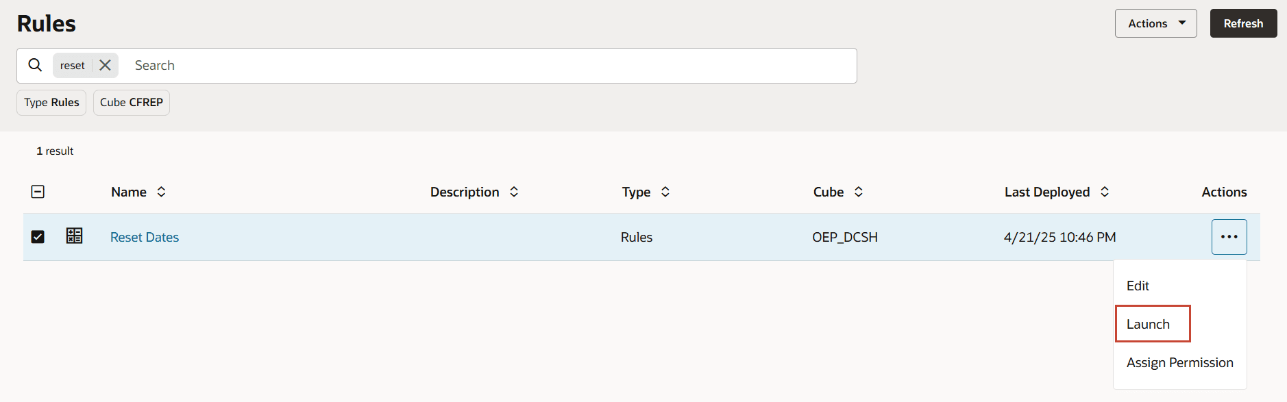

このルールを手動で実行する場合は、「ルール」をクリックし、「日付のリセット」を検索します。
ルール・リストから「日付のリセット」ルールを選択し、「起動」をクリックします。
日付のリセット
このルールを起動すると、代替変数をチェックして、そこで更新を確認できます。ナビゲータ->変数->置換変数に移動します。
また、代替変数が自動的に更新され、AMW (日次メンテナンス)の実行に基づいて日付が先に進まないように、このルールを毎日実行するようにスケジュールすることもできます。
