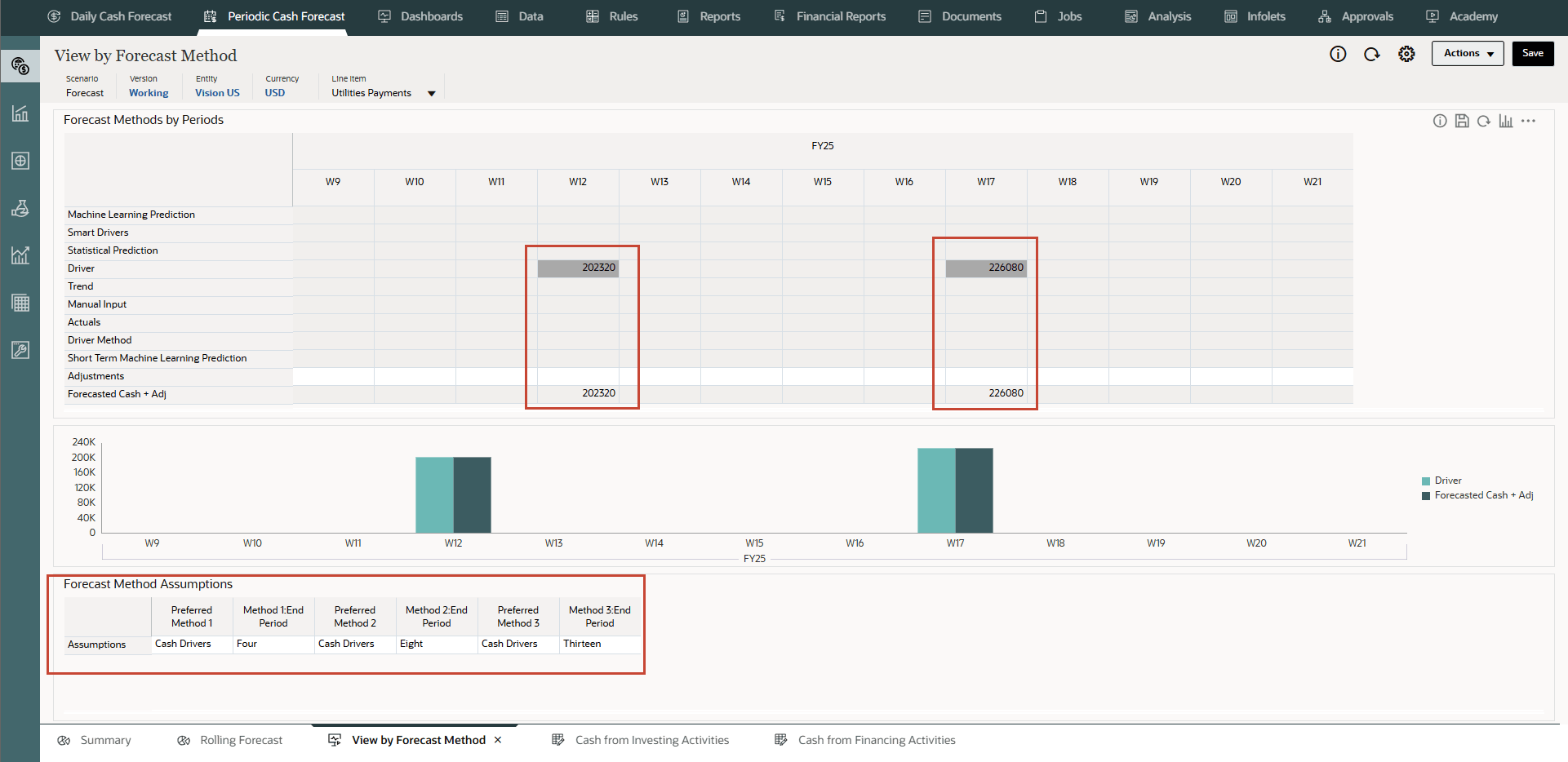

トレンド方法は、過去のトレンドに基づいて資金予測を決定できるすべての明細品目に使用できます。トレンド・ベースの方法は、定期予測に対してのみ考慮されます。トレンド・ベースの方法は、収益、費用などの基礎となる資金ドライバに依存するため、資金の予測には最適ではない場合がありますが、資金インフローおよびアウトフローで標準パターンが使用されている場合は、これを使用できます。
  • トレンド方法は、過去のトレンドに基づいて資金予測を決定できるすべての明細品目に使用できます。
  • トレンド・ベースの方法は、定期予測に対してのみ考慮されます。
  • トレンドを選択すると、メソッドのロジックに基づいてデータがシードされます。その上に増減を適用して、将来の予測を決定できます。
次に、予測資金予測でサポートされているトレンドベースの方法の一部を示します。
# トレンド・ベースの方法 説明 例
1 今年の実績平均 現会計年度の現金明細項目の平均を計算します 銀行手数料
2 現行期間実績 予測期間の最終期間実績が取得されます ユーティリティ
3 前年実績 対応する期間の前年実績を取得します マーケティングまたはサービス売上
4 前年の実績平均 現会計年度の前年の現金ライン・アイテムの平均を計算します。たとえば、現在の会計年度がFY22の場合、前年はFY21です。  旅行
5 予測平均 現在の会計年度の予測の平均を計算します 作業
6 季節化
予測期間の前年の実績の季節性を現行年の実績平均に適用します
この方法では、今年の実績平均レートが最初に計算されます。その後、予測は次の式に従って計算されます。
予測= 期間の前年実績金額*現在の年の残りの期間の予測金額の合計(現行年実績平均方法による)または同じ残りの期間の前年実績データの合計。
取引支出
7 前年比(Inc/Dec) 前年の値に対する増加または減少率を適用します。 賃料
8 定期的な成長 現在の年と前年を成長計算のベースとして使用して、ライン・アイテムの前年比の変動が計算されます。 変動報酬

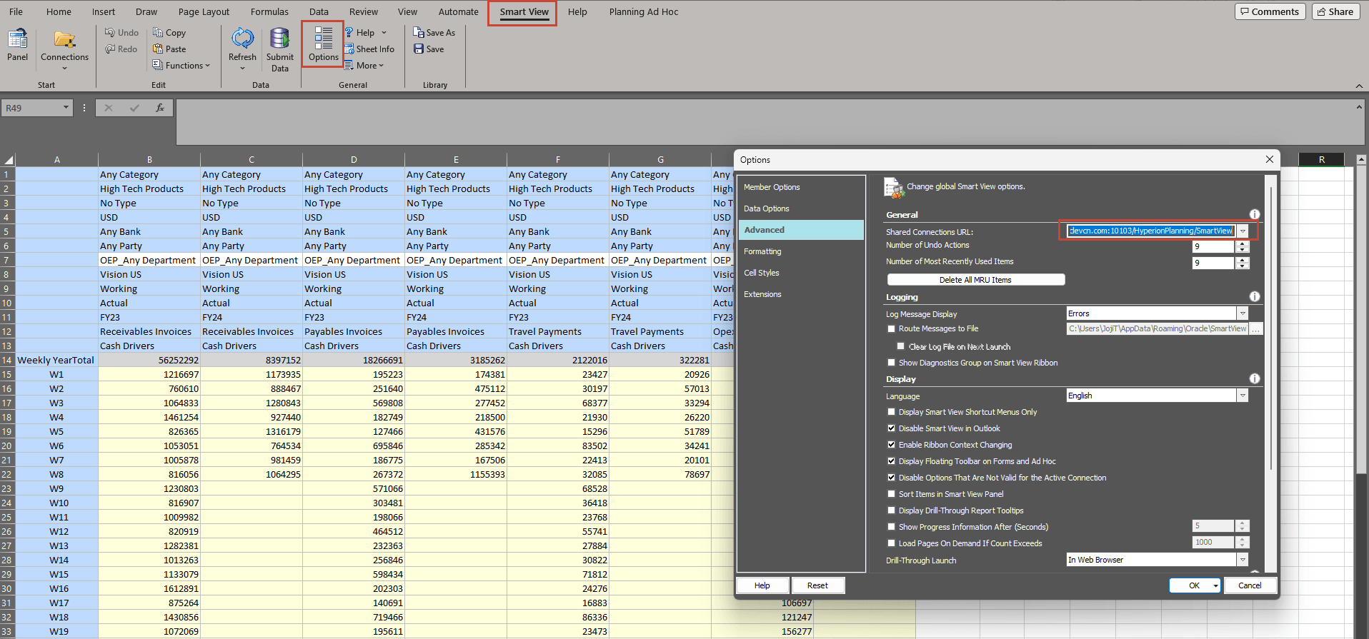

  1. ExcelでSmart Viewを開き、Cloud EPM Enterpriseインスタンスに接続します。
    ヒント :
    インスタンスへの接続の詳細は、Oracle Smart View for Officeの操作のドキュメントの共有接続を使用した接続に関する項を参照してください。
  2. Smart View for Excelで、「アタッチされたSmart View Excelシート」を開きます。
  3. トップ・メニューから、「Smart View」、「オプション」、「詳細」の順にクリックします。
    PCFアプリケーションの正しいURLを確認してください。
    connection
    ノート:
    Smart View接続のURL構文: https://<serviceURL>/HyperionPlanning/SmartView

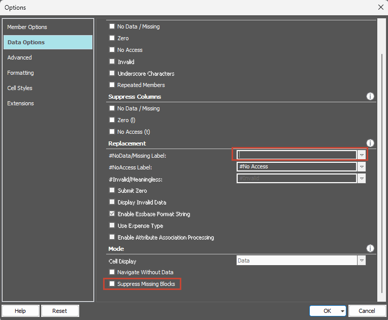

  4. 「データ・オプション」をクリックして、次を確認します:
    任意: #NoData/Missingラベルの取り替えを選んで下さい:
    「欠落ブロックの抑制」が無効になっていることを確認します。
    抑制

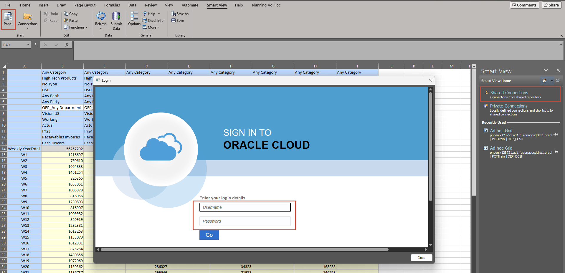

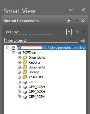

  5. トップ・メニューから「パネル」をクリックし、右クリックして「共有接続」をクリックし、資格証明の入力を求められたら、PCFアプリケーションの管理者資格証明を入力します。
    共有
  6. ログインに成功したら、「共有接続」の下のドロップダウンをクリックし、PCFアプリケーションを選択します。
    選択
    PCFアプリケーション構造を表示するには、+を展開します。
    構造
  7. 開いているExcelシート内で任意のセルをクリックし、Ctrl+A(すべて選択)を押して、Ctrl+C(コピー)を押します。
  8. 新しいシートを追加し、Ctrl+V(Paste)を押して、すべてのコンテンツを新しいシートに貼り付けます。

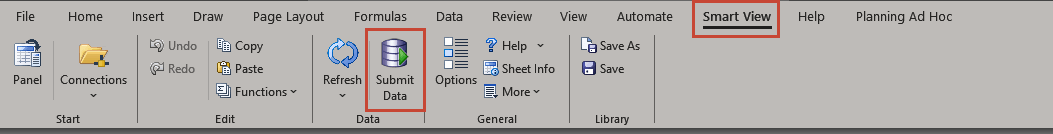

  9. トップ・メニューから、「Smart View」、「データの送信」の順にクリックします。
    データの発行
    Excelシートの実際の履歴データは、PCFアプリケーションに正常に送信されます。

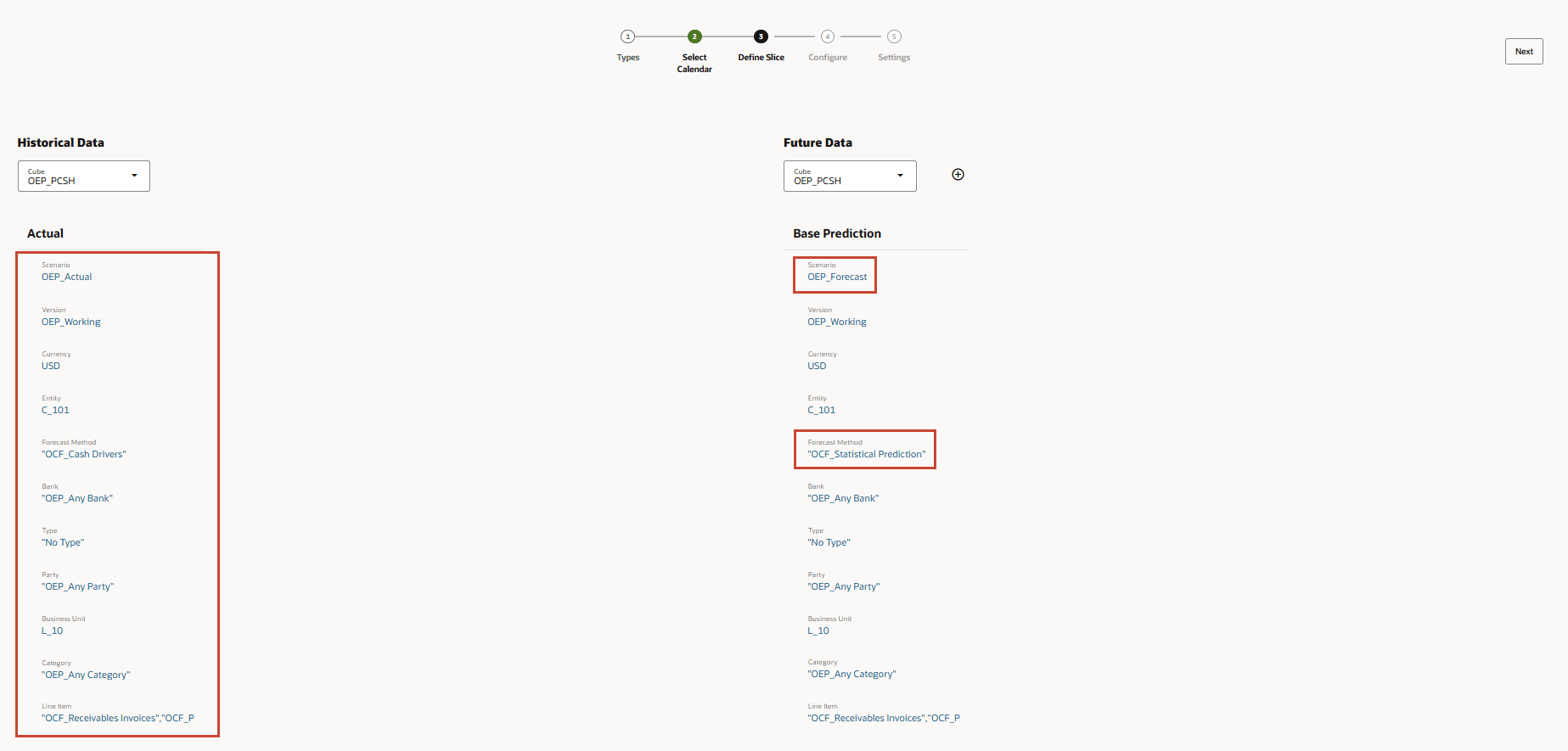

この項では、同じ4つの明細品目と期間範囲に対して自動予測を設定します。

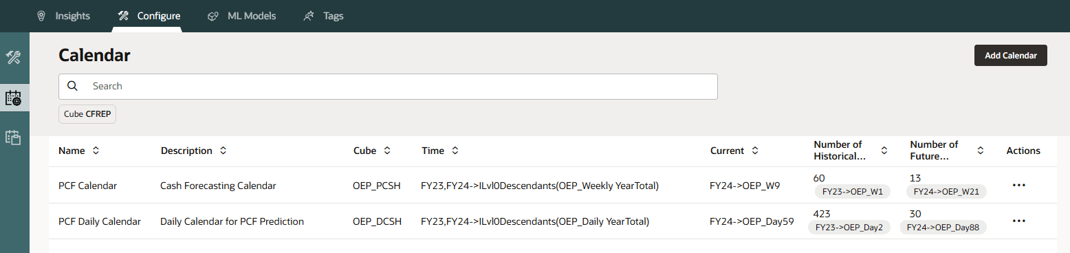

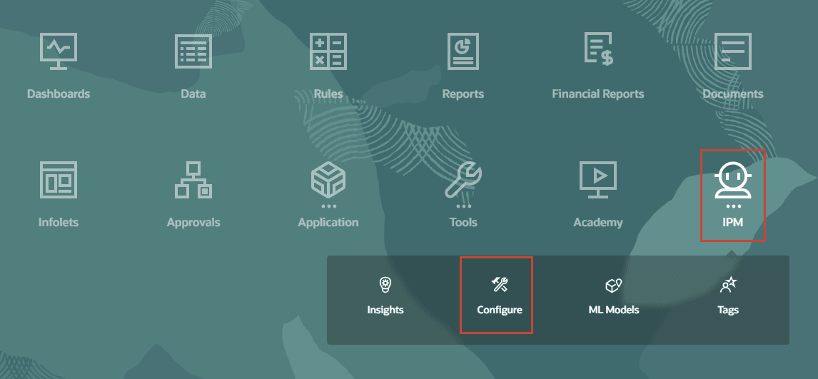

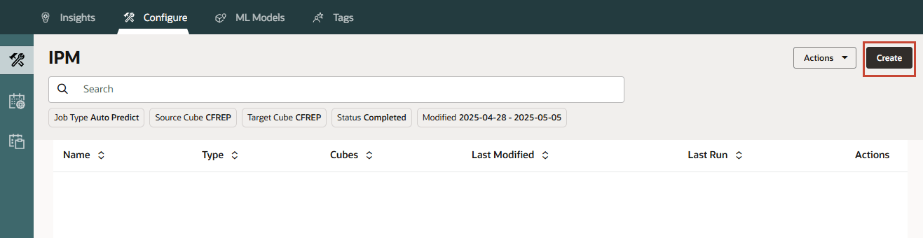

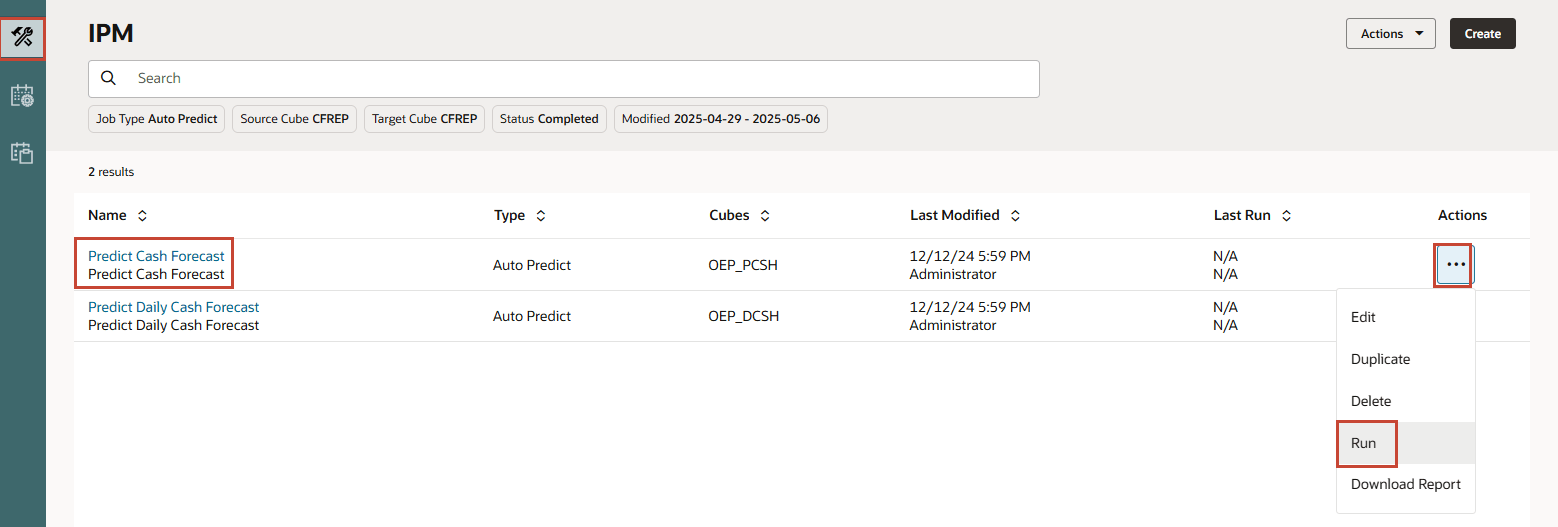

  1. 管理ナビゲーション・フローに移動し、「IPM」を選択して、「構成」をクリックします。
    「Configure」をクリックします。

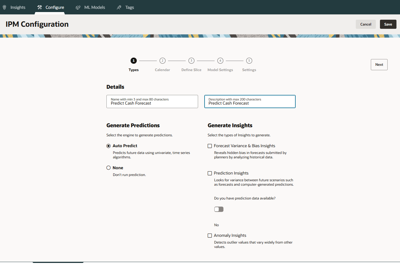

  2. 「作成」をクリックして自動予測を構成します。
    自動予測の構成
  3. 「資金予測の予測」という名前を入力し、「自動予測」を選択して、「次へ」をクリックします。
    キャッシュ予測の予測

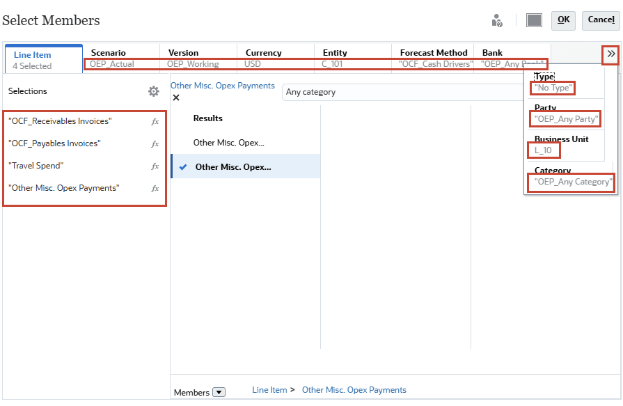

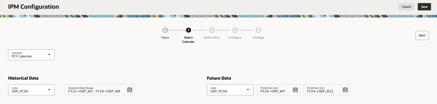

  4. キューブOEP_PCSHを選択し、「履歴」データ範囲および「将来」データ範囲を指定します。ユースケースでは、すべての週(第1週から第52週)およびFY24 - 第1週から第8週までのFY23から履歴データをロードしました。日付範囲を手動で選択するか、または、次に示すようにカレンダを作成してそのカレンダを選択できます。カレンダを選択すると、この画面のすべての詳細が自動的に移入されます。「次へ」をクリックしてスライス定義を選択します。
    スライスの定義
    スライスの定義
  5. 「履歴データ・スライス」および「将来データ・スライス」を選択します。履歴データ・スライスは、データをロードした実際のデータ交差に基づきます。将来のデータ・スライスは、ジョブの実行時に予測結果が自動的に生成および保存される場所です。この例では、OCF_Cashドライバ予測メソッドに実績データをロードし、OCF_Statistical予測予測メソッドに予測結果を保存しています。履歴および将来データのスライス定義を完了したら、「保存」をクリックします。
    将来のデータ
    将来のデータ

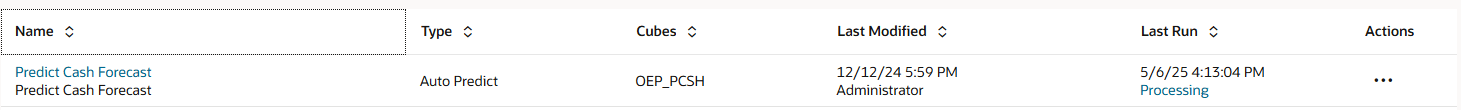

  6. ジョブを保存すると、「資金予測の予測が保存されました」というメッセージが表示されます。
  7. 予測ジョブを保存したら、「構成」ページに戻り、3つのドット(...)をクリックして予測ジョブを実行します。ドロップダウン・メニューから「実行」を選択します。
    ジョブの実行
    ヒント :
    「構成」ページを再度表示するには、前のステップで作成したジョブに対応するタブを閉じる必要がある場合があります。
  8. 予測ジョブはバックグラウンドで(処理中)の実行を開始します。「アクション」をクリックし、「リフレッシュ」を選択してジョブのステータスを確認できます。
    ジョブ・ステータス
    ジョブが完了すると、「完了」ステータスが表示されます。
    ヒント :
    「完了」をクリックすると、ジョブ・ステータスを確認できます。
  9. 定義された履歴データ・スライスに基づいて、4つの明細項目すべてについて予測結果が生成されます。この予測ジョブをジョブ・スケジューラから定期的に実行するようにスケジュールすることもできます。

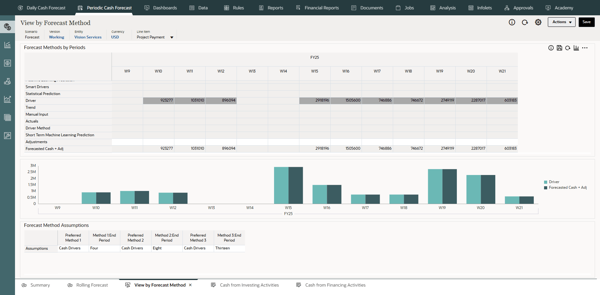

予測資金予測を使用すると、様々なライン・アイテムに対して異なる予測方法、異なる期間範囲に対して異なる予測方法、または異なるエンティティに対して異なる予測方法を使用することで、予測方法をブレンドできます。様々な予測方法を使用してwhat-if計画を実行してから、特定の明細品目、エンティティまたは期間範囲に使用する最適な予測方法を選択することもできます。
予測方法のブレンド
この項では、エンティティ、明細品目および期間範囲の予測方法の設定方法について説明します。

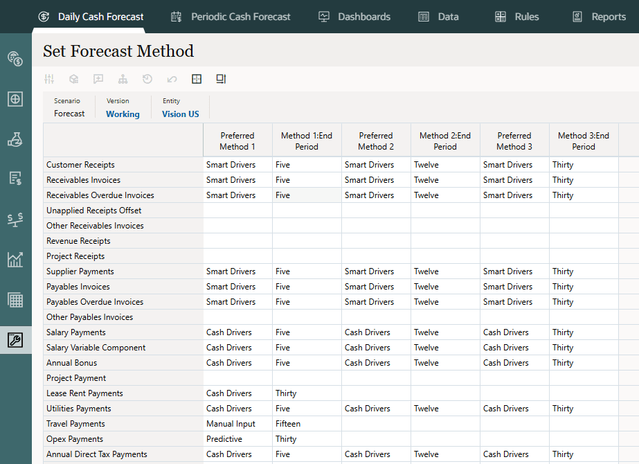

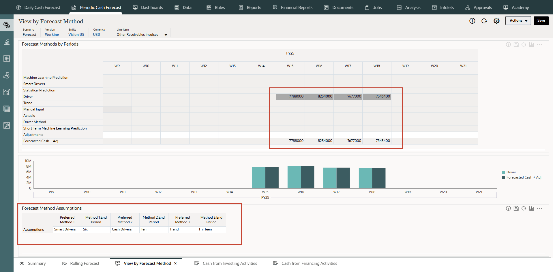

資金予測を実行するために各ライン・アイテムに使用するデフォルトの予測方法を選択します。明細品目の予測は、その明細品目のデフォルトの予測方法に基づいて計算されます。通常、管理者はこの1回かぎりの設定タスクを実行します。その後、資金マネージャは必要に応じて自分のエンティティを変更できます。期間範囲別に予測方法を設定すると、短期と中期の予測範囲に最適な方法を選択できるため、便利です。たとえば、より近い期間は、基礎となるERP Fusionデータに基づくスマート・ドライバ・メソッドに従うことができ、さらに近い期間は、Financial Planningデータを使用するドライバ・ベースのメソッドに従うことができます。予測資金予測では、期間ごとに異なる予測方法を指定できます。
ノート: 予測方法を設定するには、「キャッシュ・マネージャ・フロー」ナビゲーション・フローを使用します。

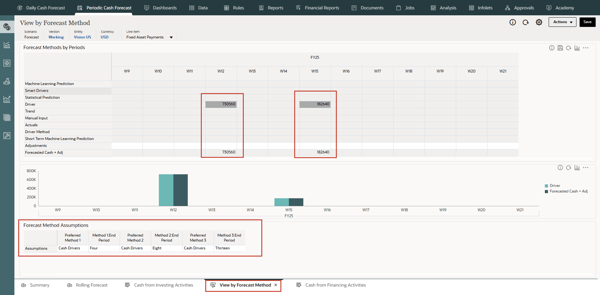

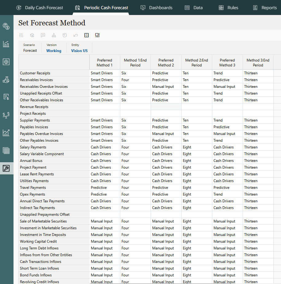

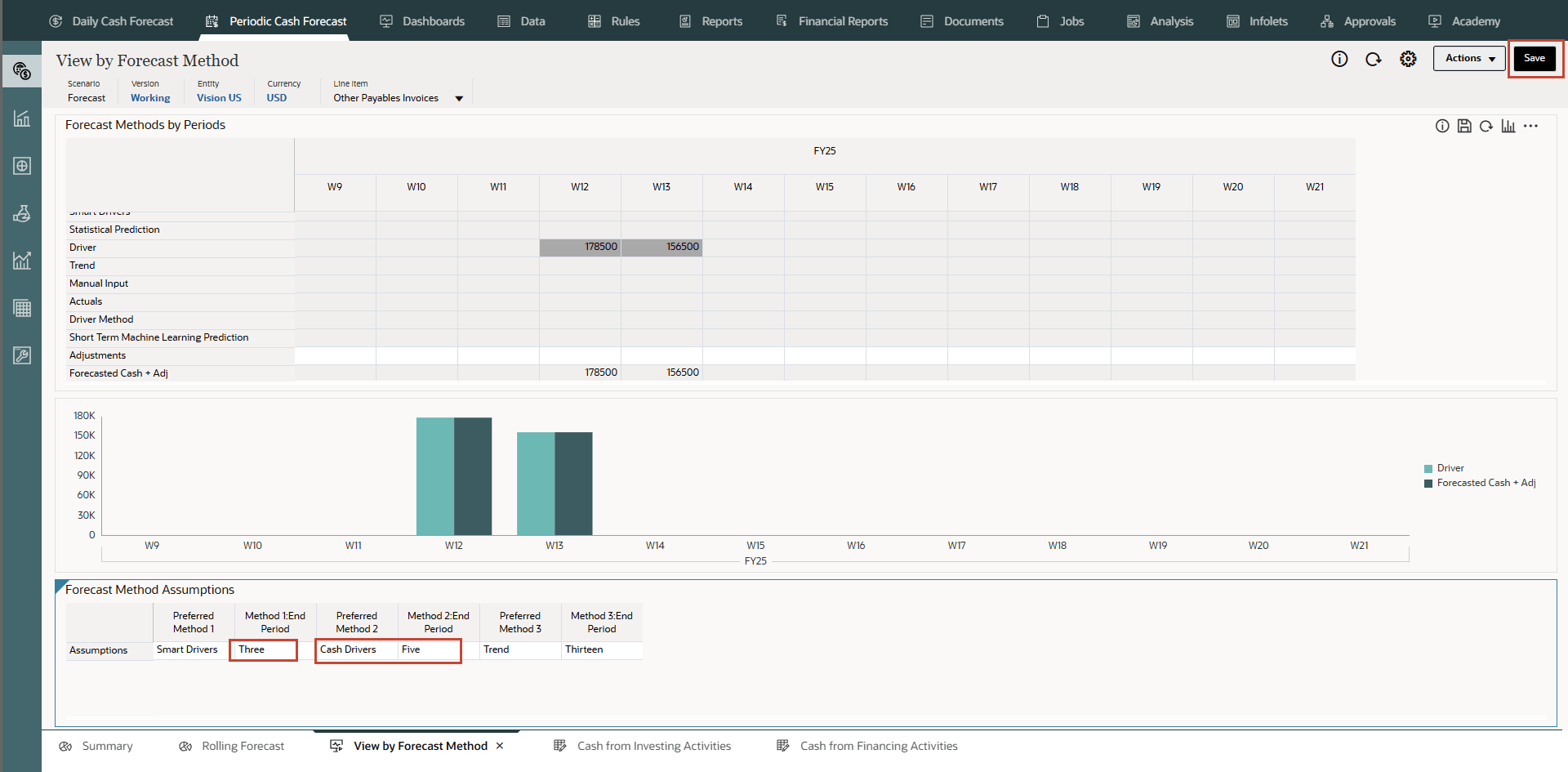

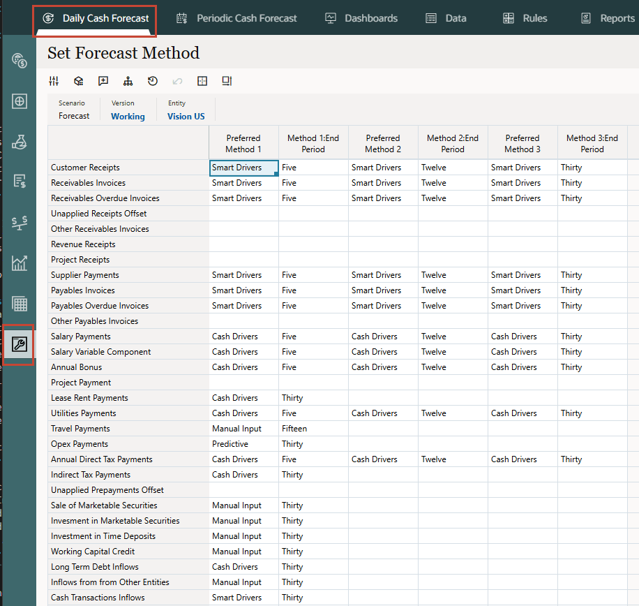

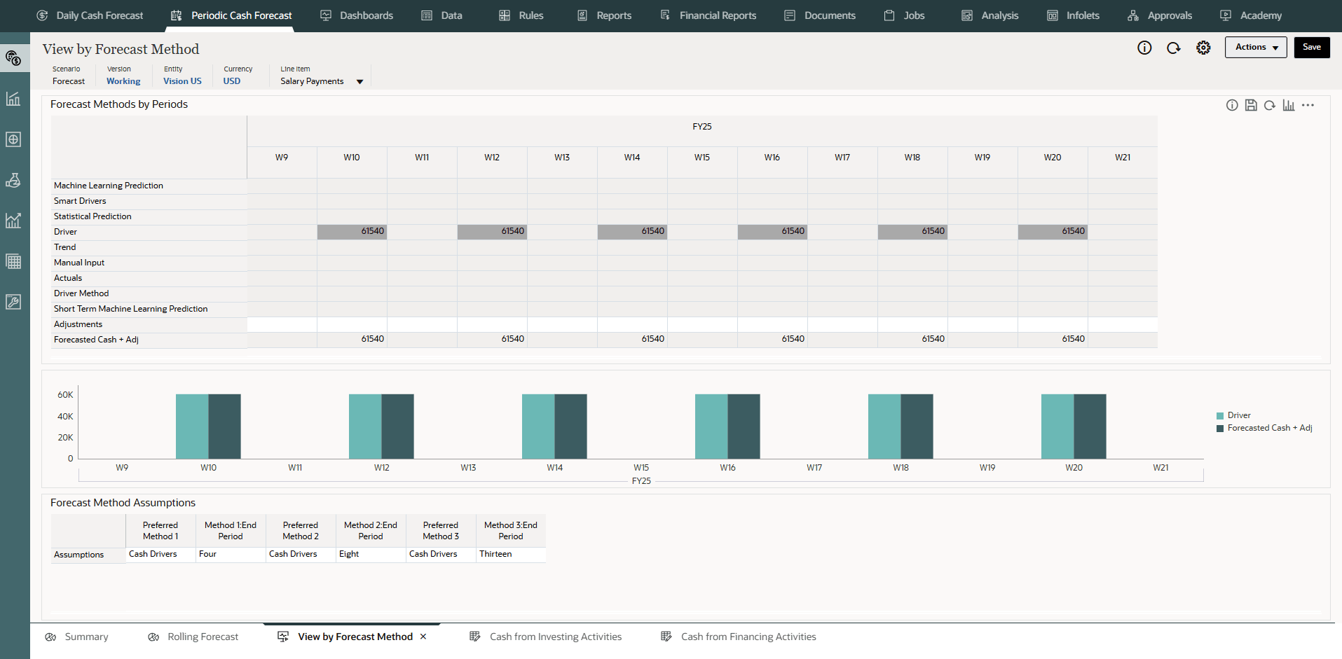

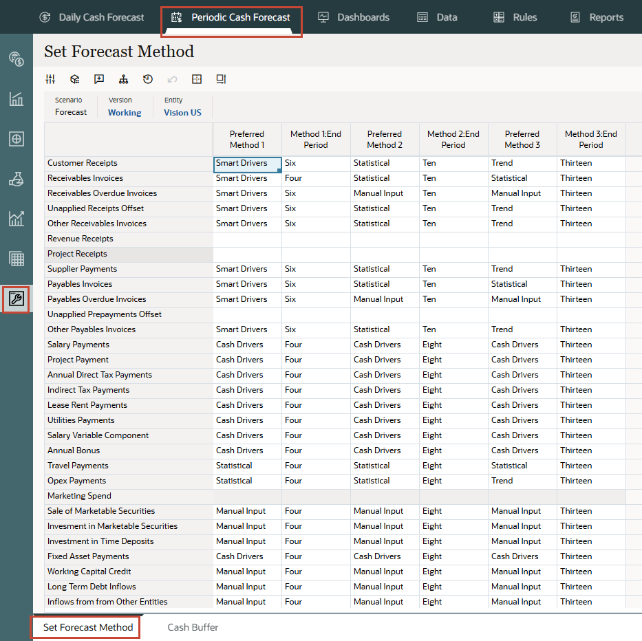

  1. ホーム・ページで、「日次資金予測」をクリックし、「仮定(予測方法の設定)」をクリックします。
    予測方法の設定
    ノート:
    前述のサンプル・イメージを参照し、アプリケーションの今後のステップの値を手動で更新します。
  2. POVから、エンティティを選択します。すべてのエンティティに対して予測方法を設定する必要があります。
  3. ライン・アイテムごとに、ローリング予測範囲の異なる期間に使用するデフォルトの予測方法を選択します。
    ヒント :
    Oracle Smart View for Officeでフォームを開いて、すべての明細項目をすばやく更新することもできます。

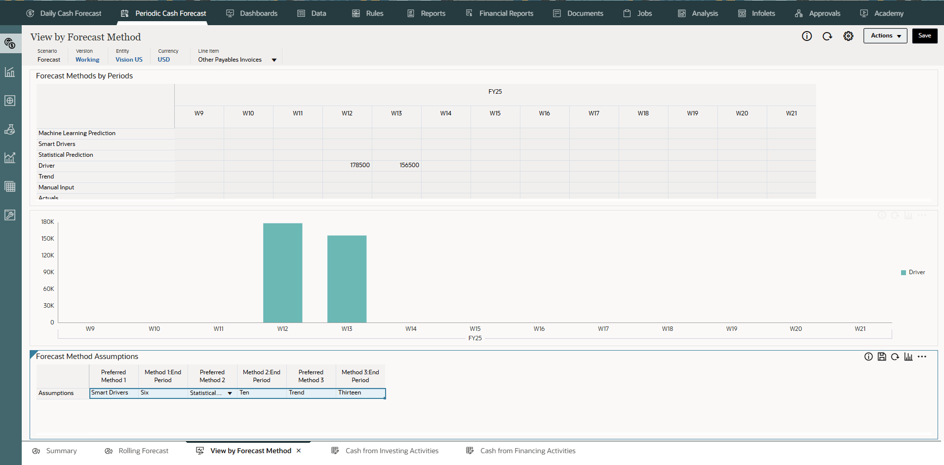

    • 優先方法1 - 優先デフォルト予測方法を選択します。
    • 方法1: 終了期間 - 選択した優先方法1を使用するローリング予測範囲の最終期間を選択します。(日単位の場合、期間は日です。定期モデルでは、期間は月次または週次です。)
    • 方法2および方法3について、これらのステップを繰り返します。最初の終了期間の後の全ての終了期間が最初の終了期間より大きいことに注意してください。
  4. エンティティごとに、これらのステップを繰り返します。
    ヒント :
    ルール「エンティティへの日次/定期プッシュ仮定」を使用して、1つのエンティティから1つ以上のエンティティに仮定をコピーできます。
  5. 任意の方法を使用して明細品目の予測を計算できますが、ここで選択した方法がデフォルトになります。

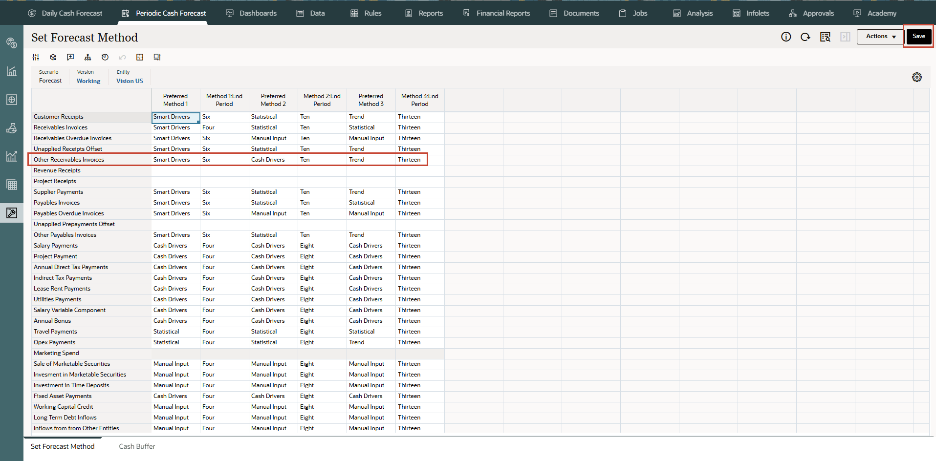

予測方法が(手動またはアップロード・ファイルを使用して)更新されると、「日次予測方法の設定」フォームで次の仮定が更新されます。
日次予測方法の設定フォーム
ファイル・ベースの統合に基づく定期資金予測の「予測方法の設定」仮定フォームを次に示します。
定期セット予測方法フォーム

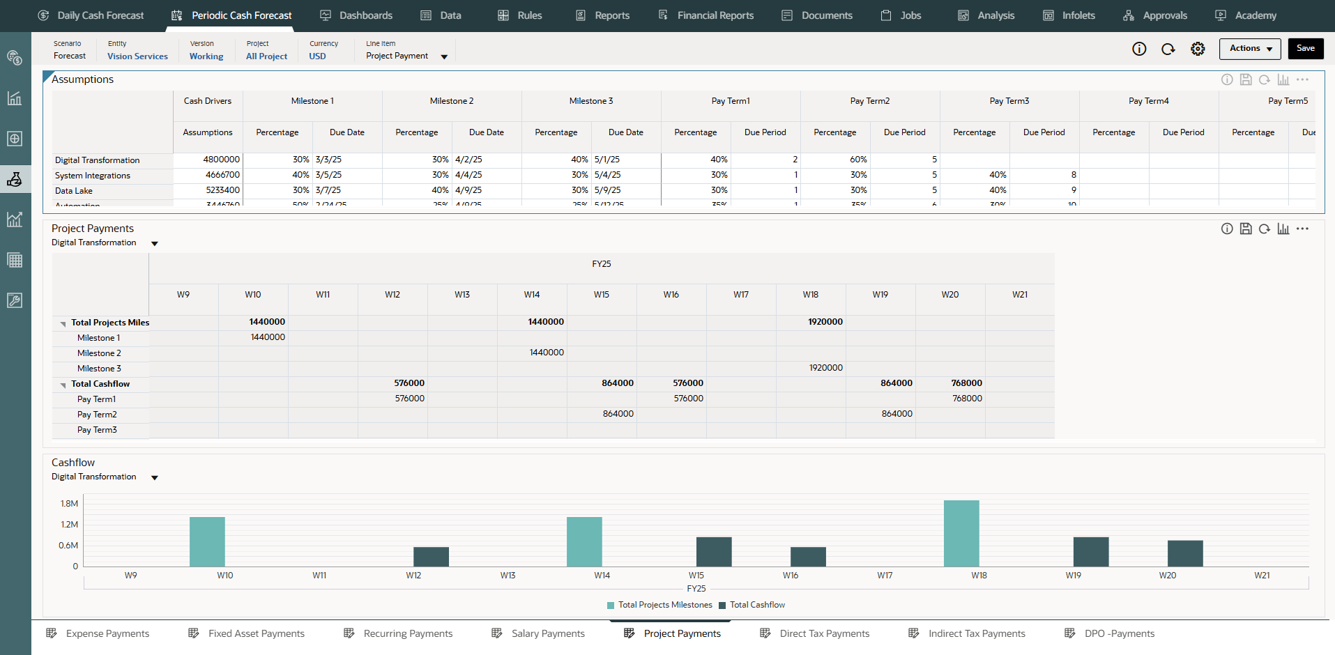

  • 収益入金 - 支払条件を使用して製品またはサービスの収益からキャッシュ・インフローを促進します。たとえば、小売店の収益は、3日間で70%の現金が受領され、5日間で30%の現金が受領されるという固定パターンになります。

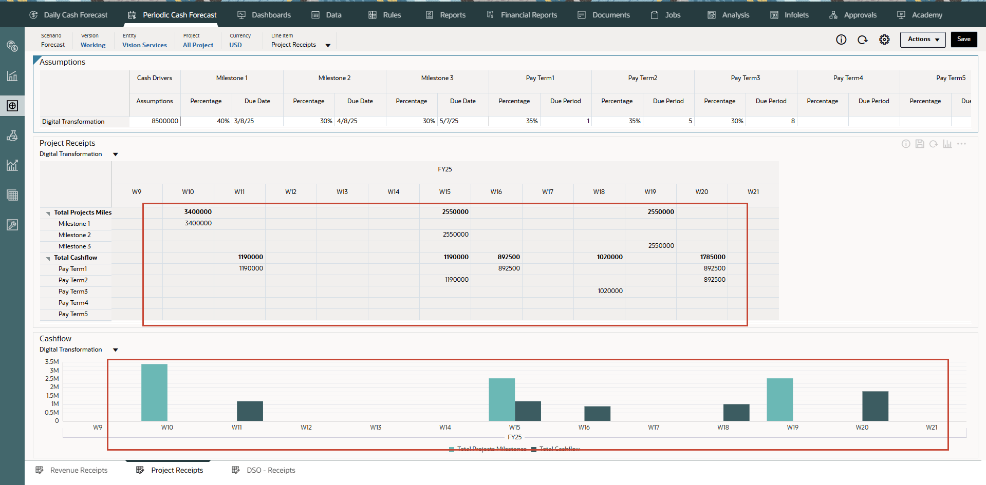

  • プロジェクト入金 - プロジェクト収益、マイルストン日付および支払条件からのキャッシュ・インフローを促進します。たとえば、契約やITプロジェクトからの入金は、マイルストーンと支払条件によって決まります。プロジェクトベースの契約会社に役立ちます。

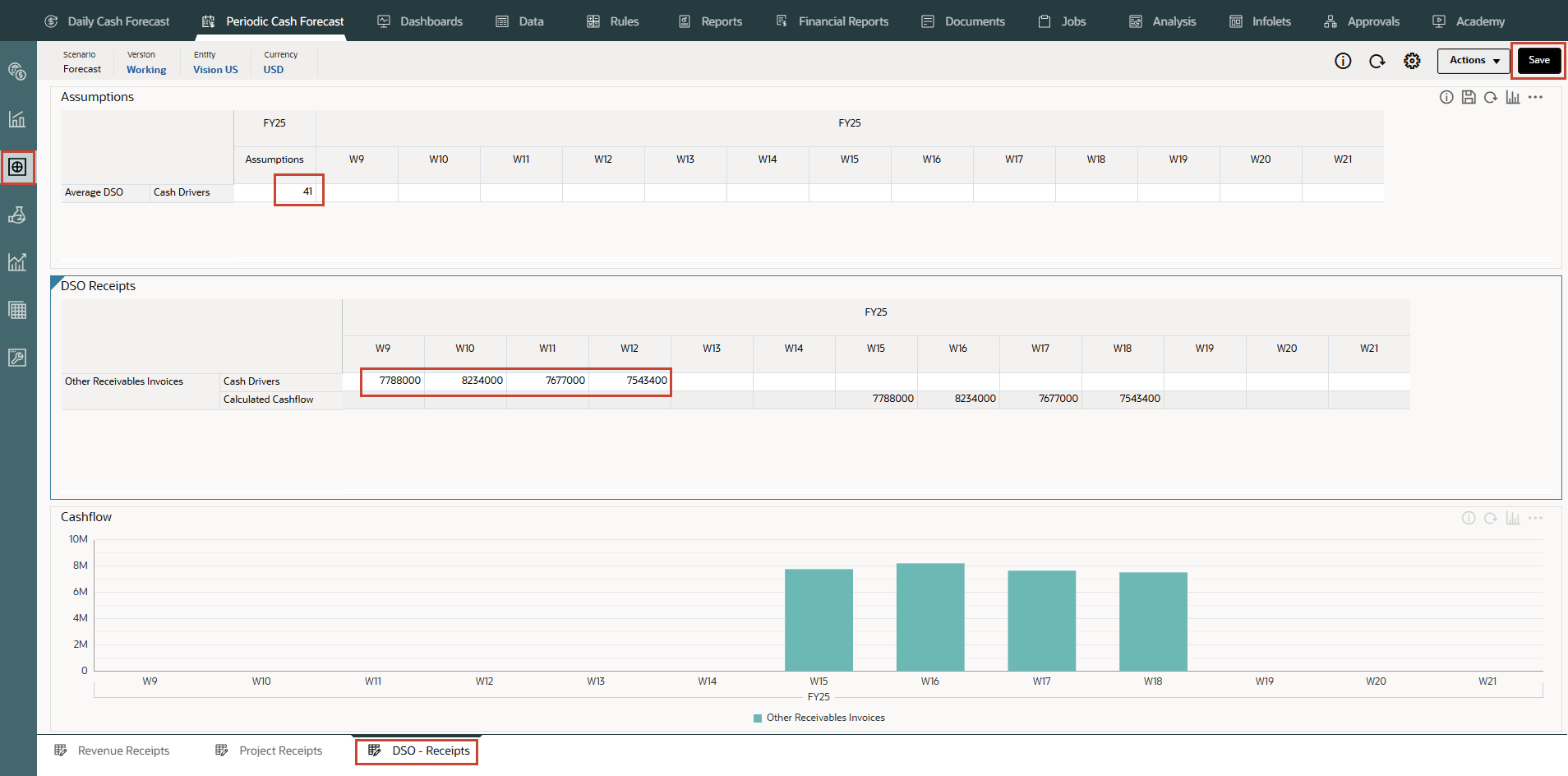

  • 売上債権回転日数(DSO) - 入金 - パーティ・レベルまたはエンティティ・レベルで、収益の平均未回収日数を考慮してキャッシュ・インフローを促進します。支払条件が非常に動的である場合に役立ちます。

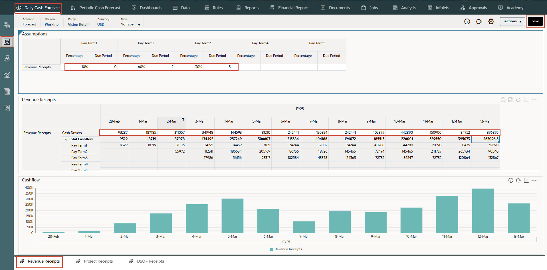

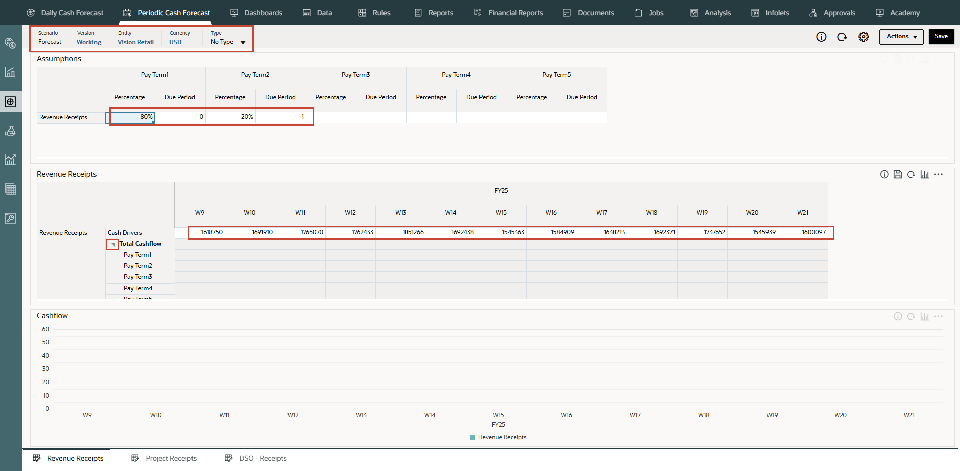

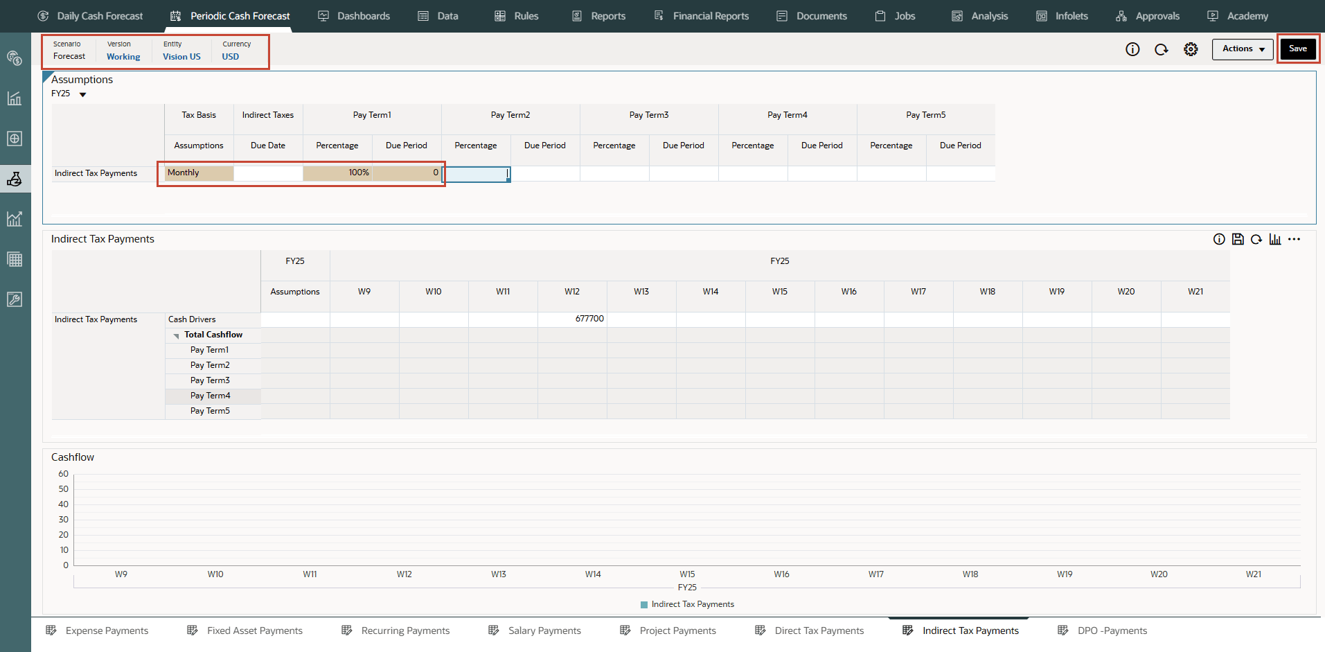

  1. ホーム・ページで、「定期資金予測」をクリックします。
    ヒント :
    日次レベルで予測する場合は、ホーム・ページから「日次資金予測」をクリックします。
  2. 左側の垂直タブで、「ドライバ- キャッシュ・インフロー」をクリックします。
    管理者がアプリケーションで有効にした内容に応じて、有効にした各ドライバ・メソッドのフォームといくつかのサンプル明細項目が表示されます。

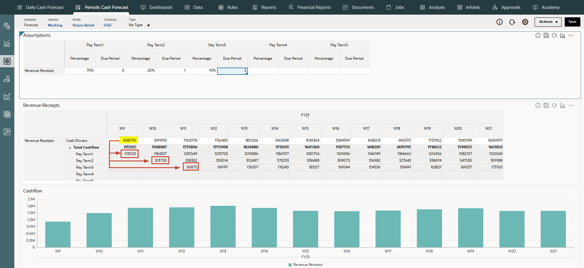

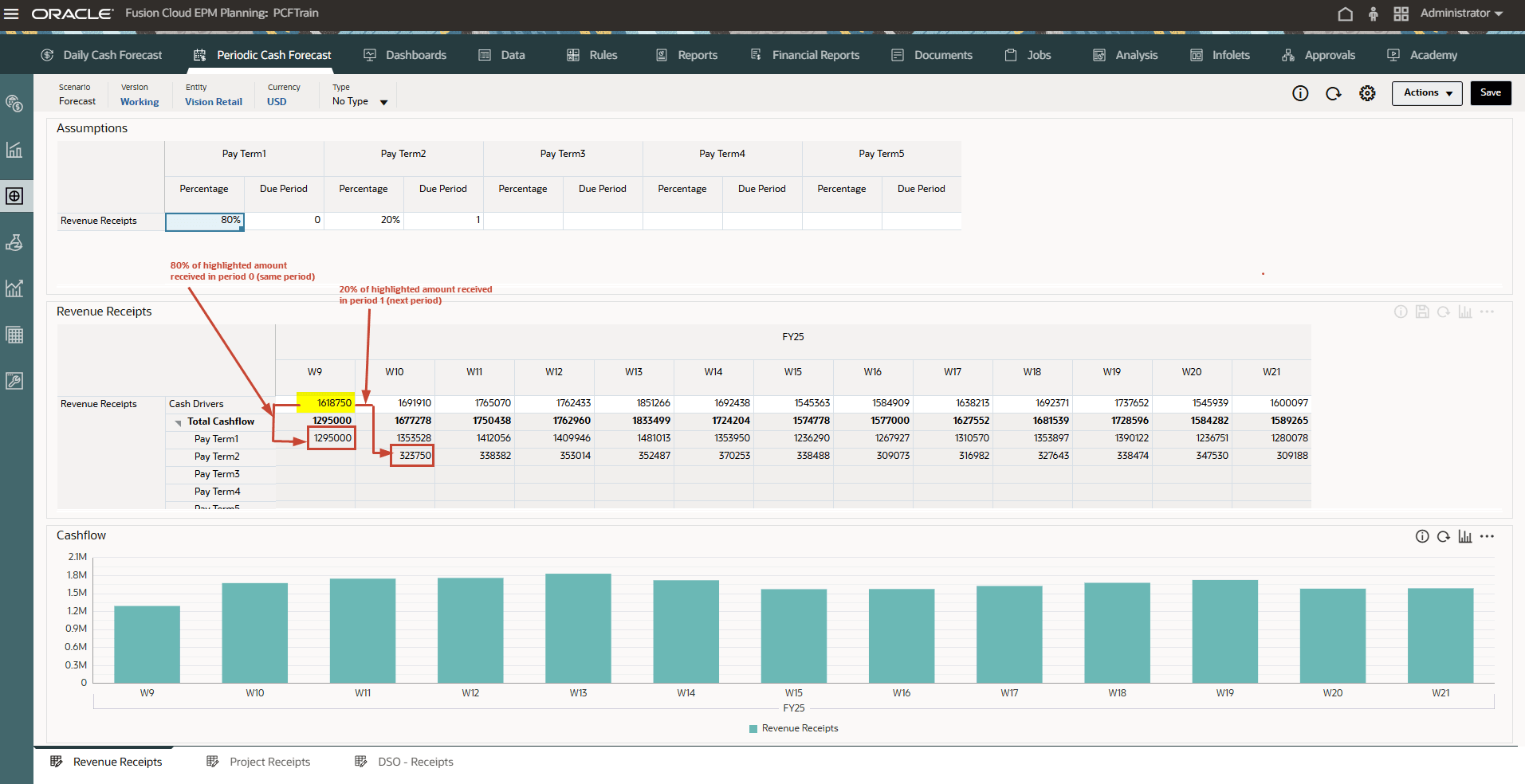

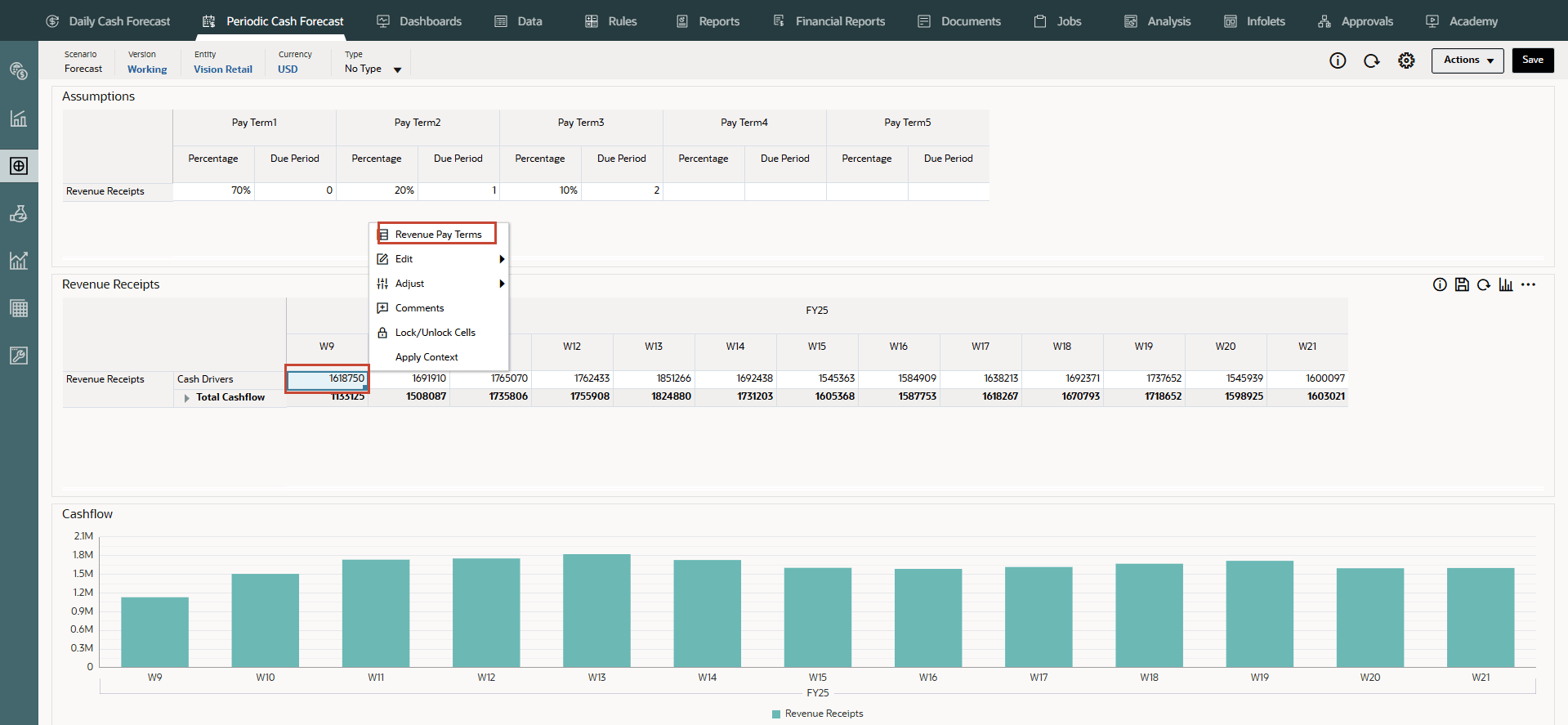

  3. 下部のタブで、「収益入金」フォームをクリックします。
  4. POVが表示されていることを確認し、値が強調表示されていることを確認します:
    値を含む収益入金フォーム
    ノート:
    必要に応じて、同様の値を入力して入力する必要があります。

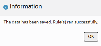

  5. 右上の「保存」をクリックします。
    ヒント :
    仮定の入力後にフォームを保存すると、各ドライバ・カテゴリのドライバ計算がトリガーされ、キャッシュ・インフローが計算されます。
  6. 「OK」をクリックします。
    情報

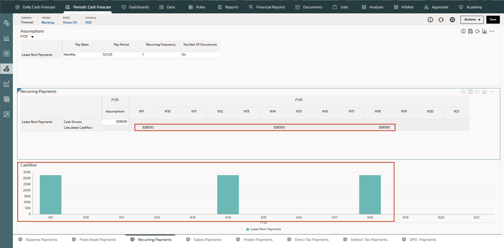

  7. 支払条件と期間に基づいて計算された値をメモします。キャッシュ・フローも期間全体にわたって更新されています。
    計算値
    キャッシュ・フローは、ドライバ入力に支払条件パーセントを適用し、支払期日に基づいてキャッシュ・インフローを期間バケットに転記することによって計算されます。
  8. オプション- 新しいキャッシュ・フローを表示するには、支払条件を変更し、「保存」をクリックします。
    計算値

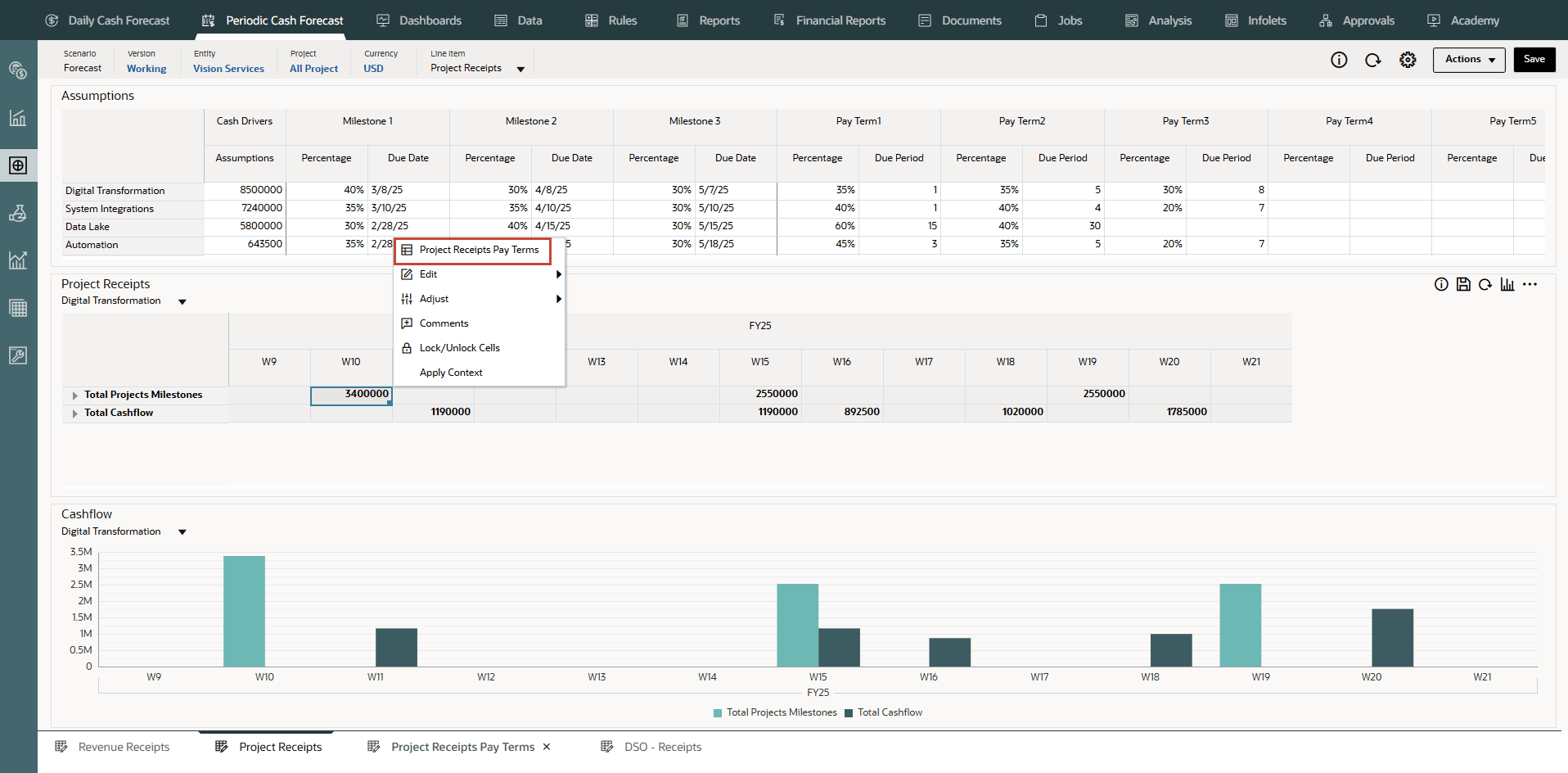

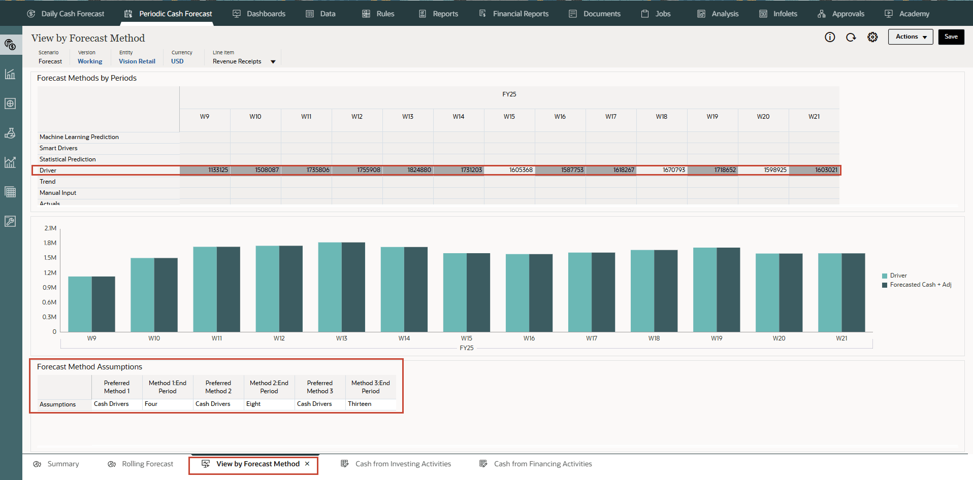

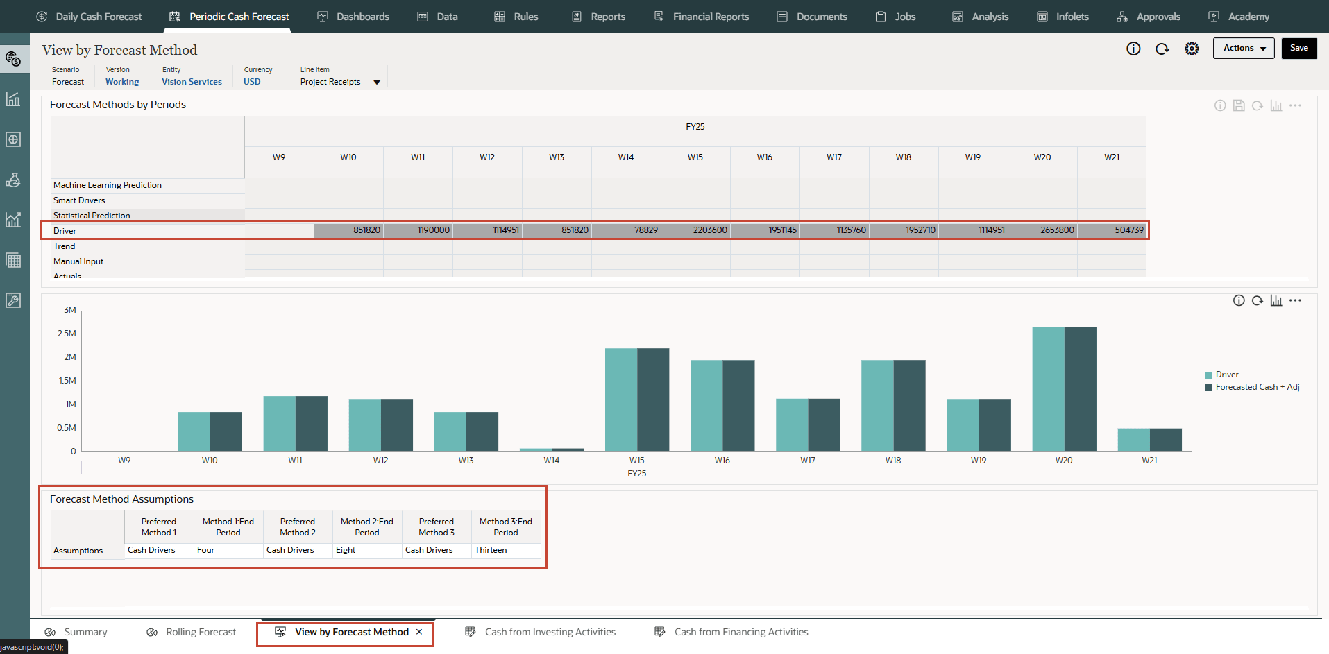

  9. オプション- 「収益入金」フォームで右クリックし、「収益支払条件」をクリックして支払条件仮定フォームを起動できます。
    Involeフォーム

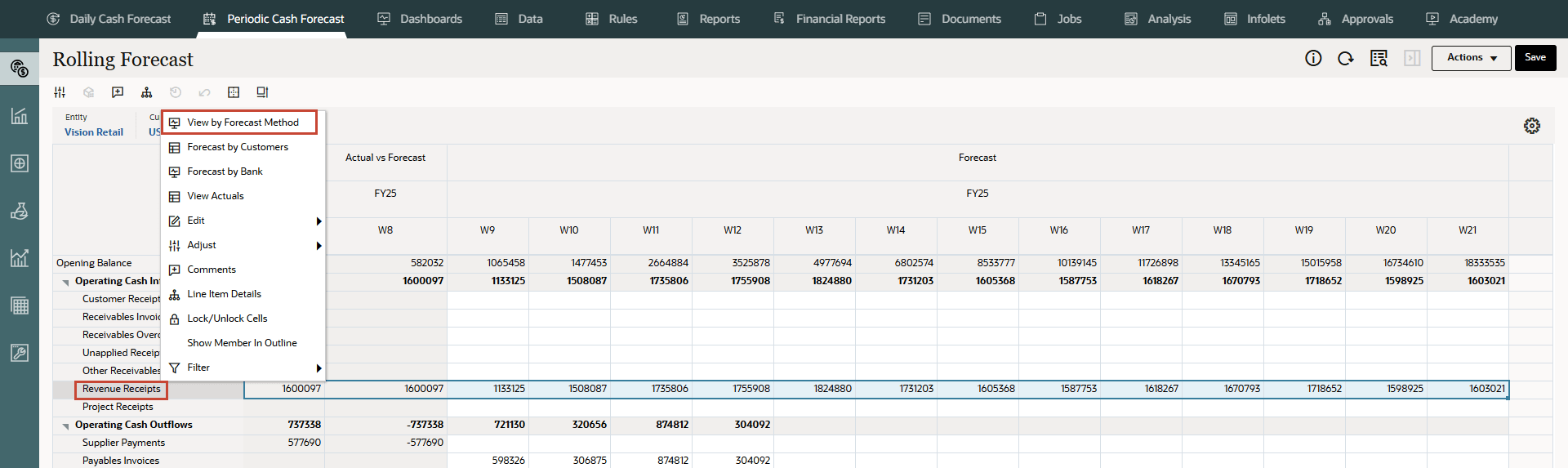

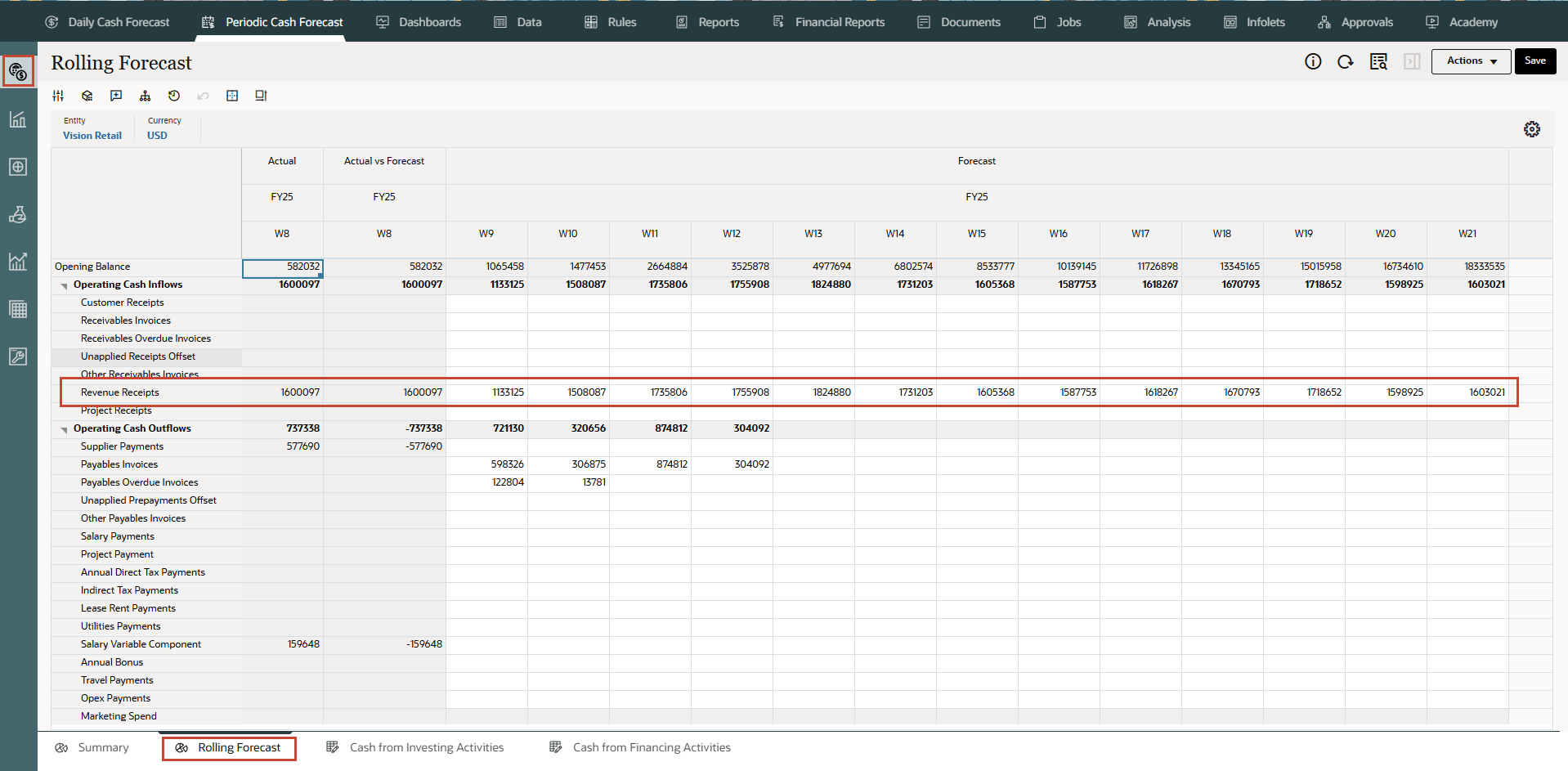

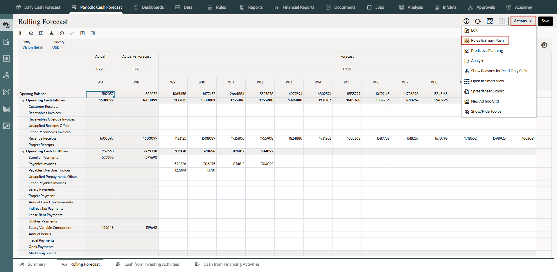

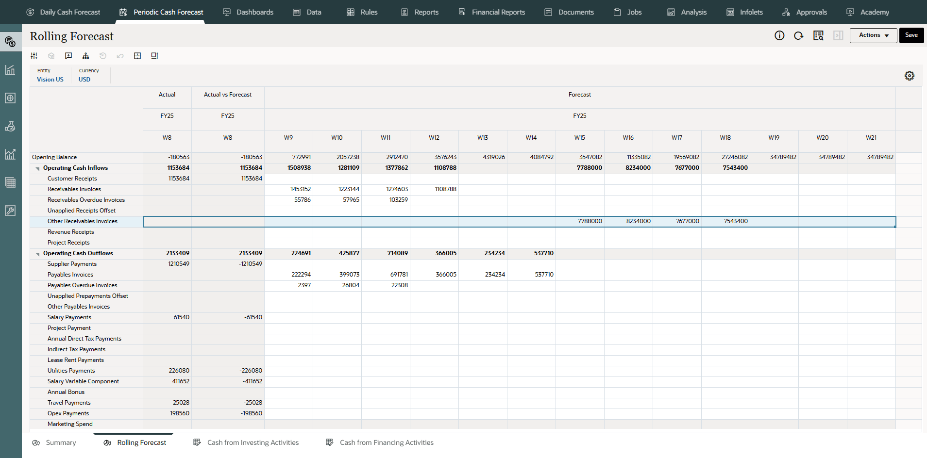

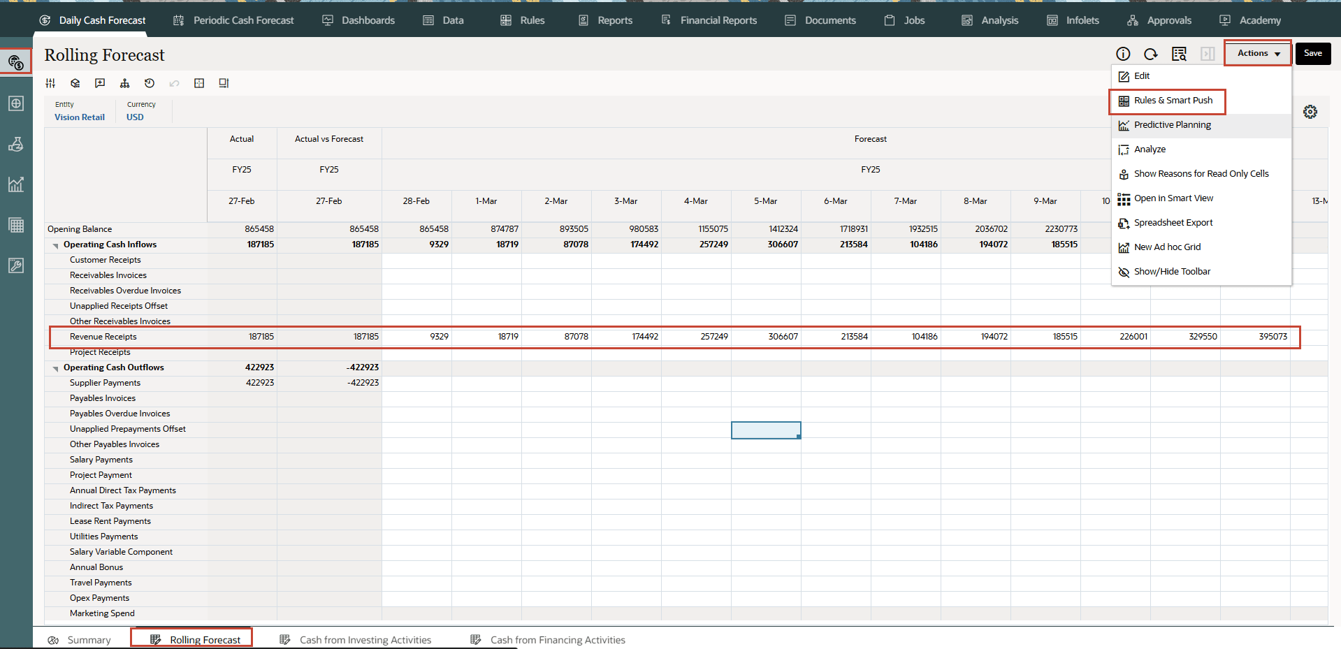

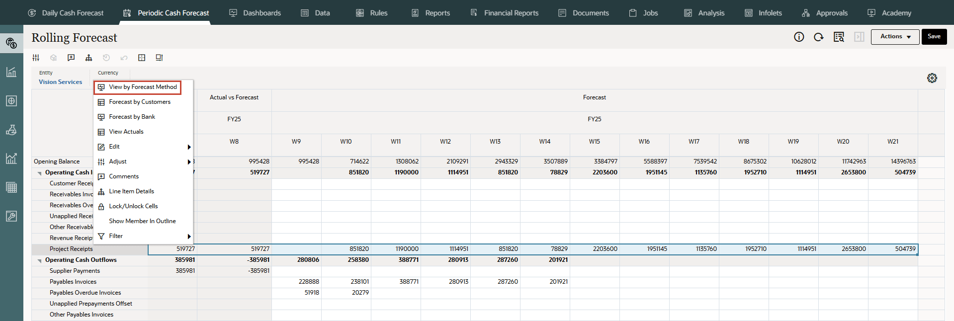

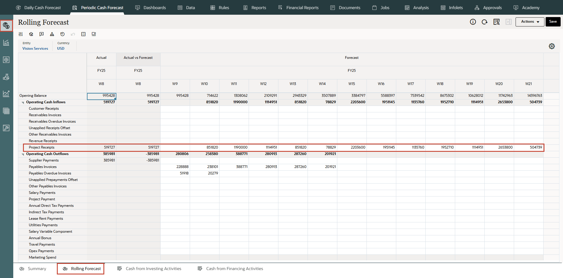

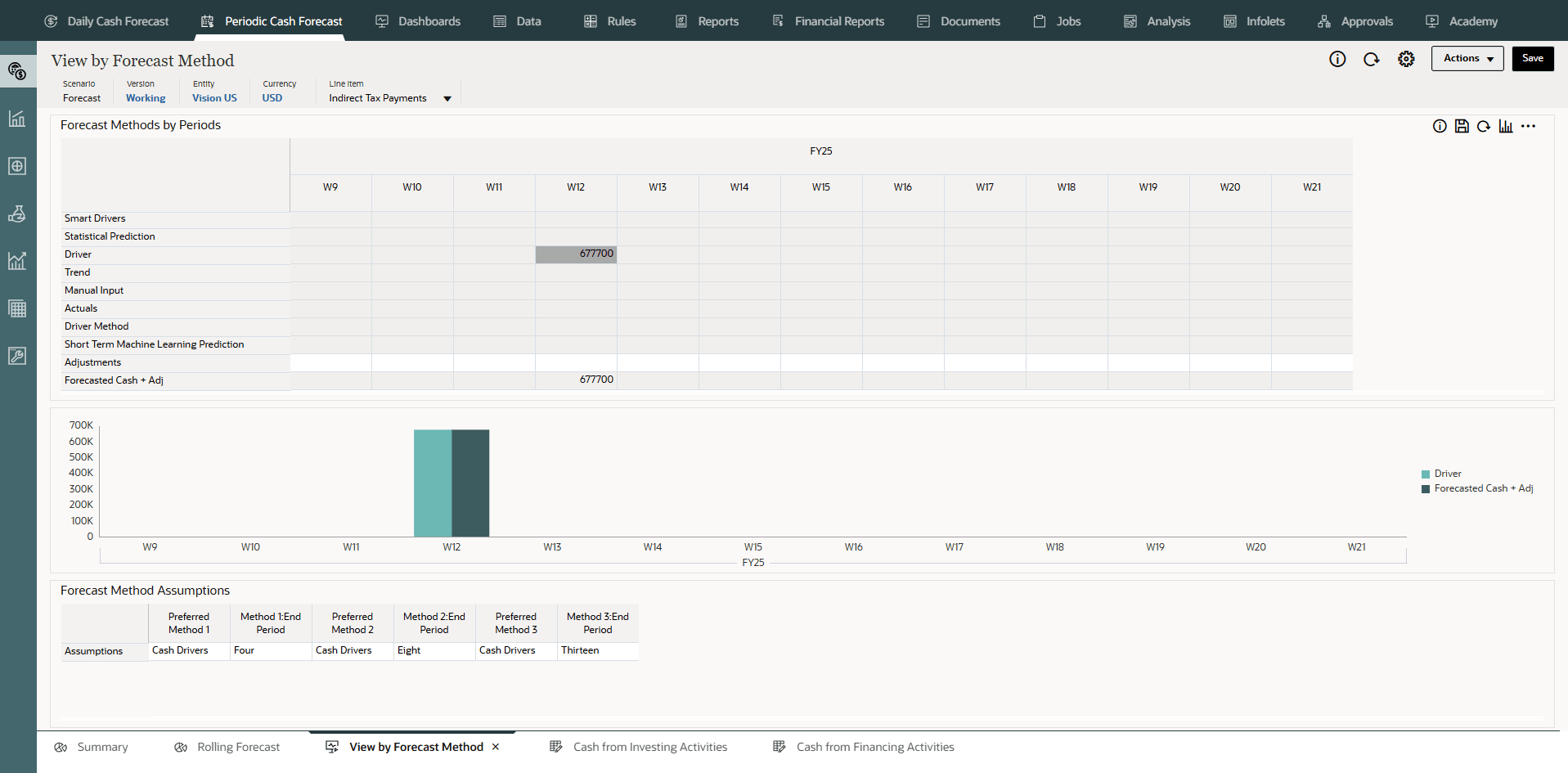

  10. 垂直タブから、「定期資金予測」 >> 「ローリング予測」をクリックします。
    ローリング予測フォーム
    明細項目の資金予測は、定義した仮定に基づいて計算され、ドライバ入力に適用されます。更新されたすべてのキャッシュ・インフロー予測を表示できます。
  11. ローリング予測で、「アクション」→「ルールおよびスマート・プッシュ」をクリックします。
    「処理」メニュー・ルール
  12. フォームに関連付けられたルールを実行します。
  13. 「収益受入」明細項目を右クリックし、「予測方法別表示」を選択して、この明細項目の資金予測結果を導出するためにシステムで使用される予測方法を表示することもできます。
    予測手法別表示
    異なる週の収益入金資金予測金額が資金ドライバ方法を使用して導出されていることを確認できるようになりました。
    予測手法別表示
  14. オプション- 「日次資金予測」に対して前述のステップを繰り返すことができます。サンプル・イメージ:
    日次収益認識
    ローリング予測フォームの例:

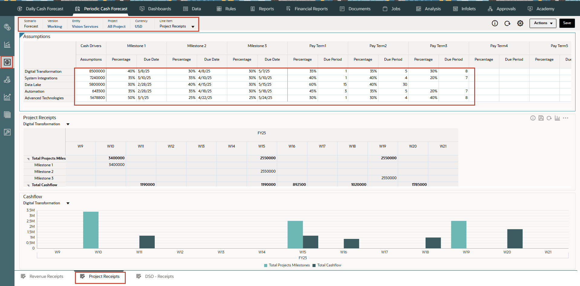

    ヒント :
  3. 下部のタブで、「プロジェクト受入」フォームをクリックします。
    値を含むプロジェクト入金フォーム
    ノート:
  5. 右上の「Save」をクリックします。
    ヒント :
  6. 「OK」をクリックします。
    情報
    計算値
  8. オプション- 支払条件を変更し、「保存」をクリックして新しいキャッシュ・フローを表示します。
  9. オプション- 「プロジェクト入金」フォームで右クリックし、「プロジェクト入金支払条件」をクリックして、支払条件仮定フォームを起動できます。
    Involeフォーム
    ローリング予測フォーム
  11. 「ローリング予測」で、「アクション」→「ルールおよびスマート・プッシュ」をクリックします。

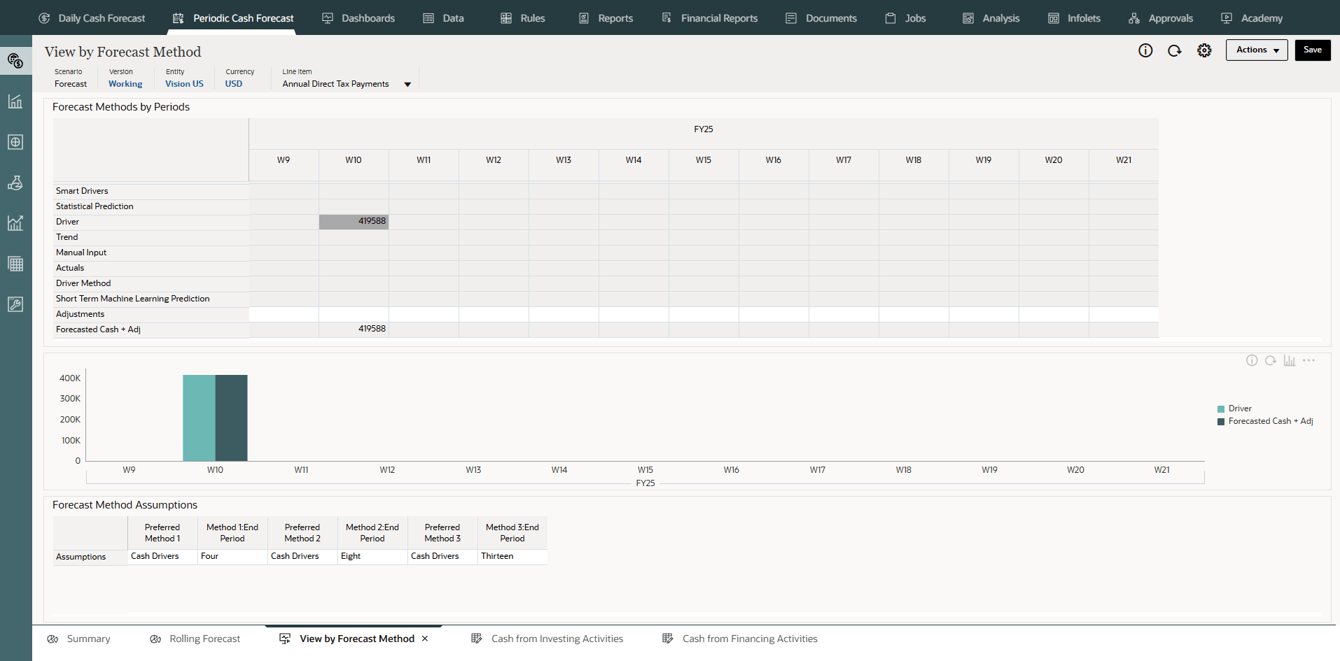

  13. 「プロジェクト受入」明細品目を右クリックし、「予測方法別表示」を選択して、この明細品目の資金予測結果を導出するためにシステムで使用される予測方法を表示することもできます。
    予測手法別表示
    異なる週のプロジェクト入金資金予測金額が資金ドライバ方法を使用して導出されていることを確認できるようになりました。
    予測手法別表示

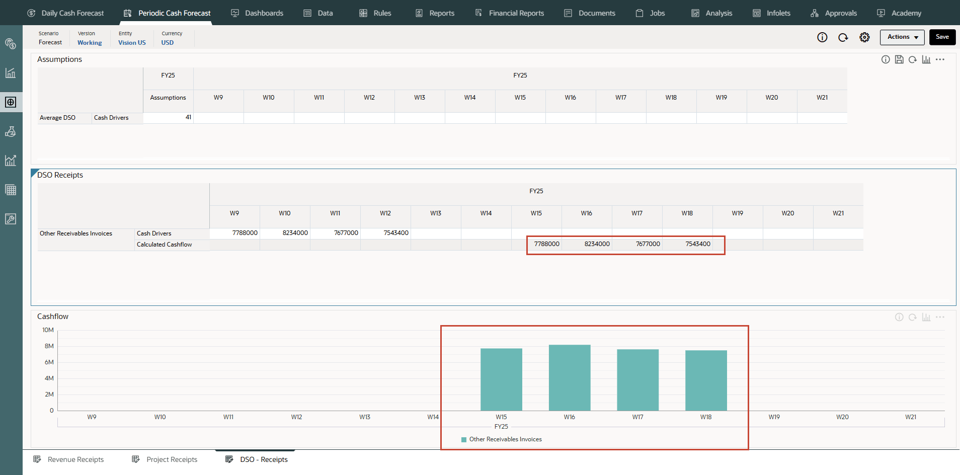

  3. 下部のタブで、「DSO - 入金」フォームをクリックします。
    DSO - 値を含む入金フォーム
    ノート:
    ヒント :
  6. 「OK」をクリックします。
    情報
  7. 保存時に、「定期販売未回収- 入金」ルールが実行され、次に示すように、計算されたキャッシュ・インフローが各週に移入されます。
    計算値

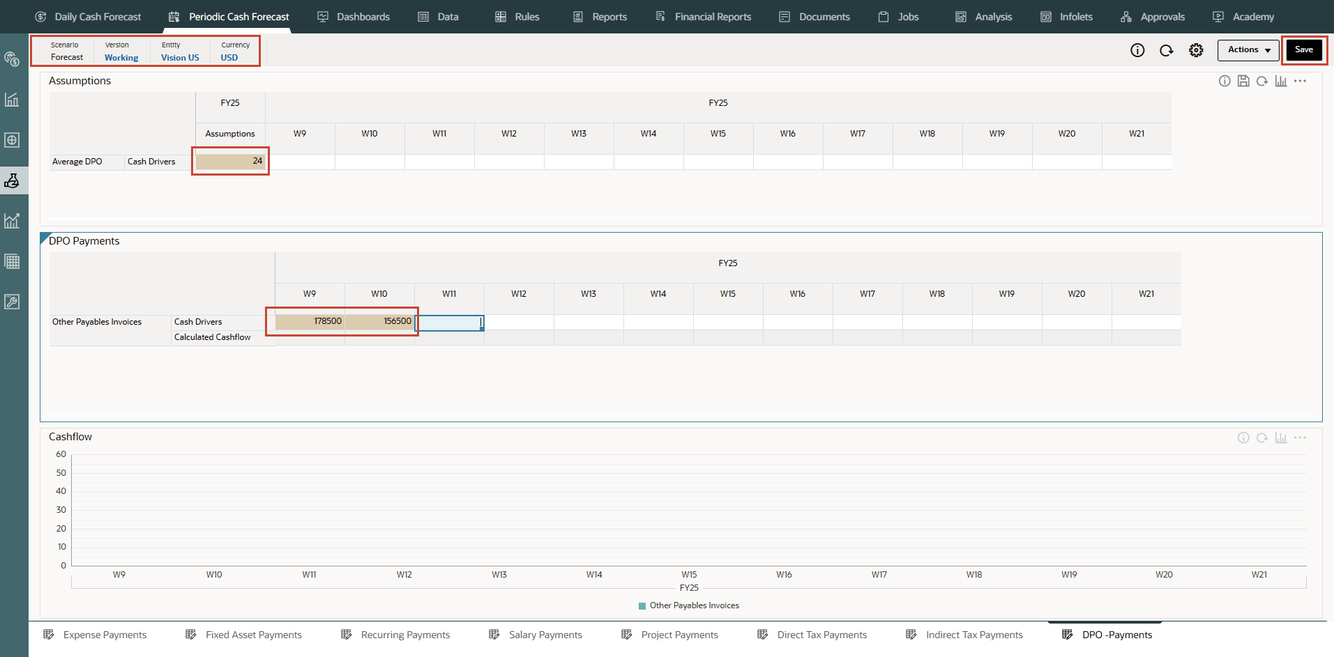

  8. 左側の垂直タブで、「仮定(予測方法の設定)」を選択します。
    「メソッドの設定」フォーム
  9. 「予測の設定」メソッドを、期間6までスマート・ドライバ・メソッドを使用するように変更し、期間10まで「キャッシュ・ドライバ」メソッドを、次に示すように期間13までトレンド・メソッドを変更します。
    setメソッド
  10. 「保存」をクリックします。
  11. 「予測方法の設定」で、「処理」→「ルールおよびスマート・プッシュ」をクリックし、「定期プロセス予測」ルールを実行します。
  12. 垂直タブから、「定期資金予測」 >> 「ローリング予測」をクリックします。
    ローリング予測フォーム
  13. 「その他の売掛/未収金請求書」明細項目を右クリックし、「予測方法別表示」を選択して、この明細項目の資金予測結果を導出するためにシステムで使用される予測方法を表示することもできます。
    予測手法別表示
    第15週から第18週のその他の買掛/未払金請求書金額が、ドライバとして現金ドライバ方法(DSO)を使用して導出されるようになりました。

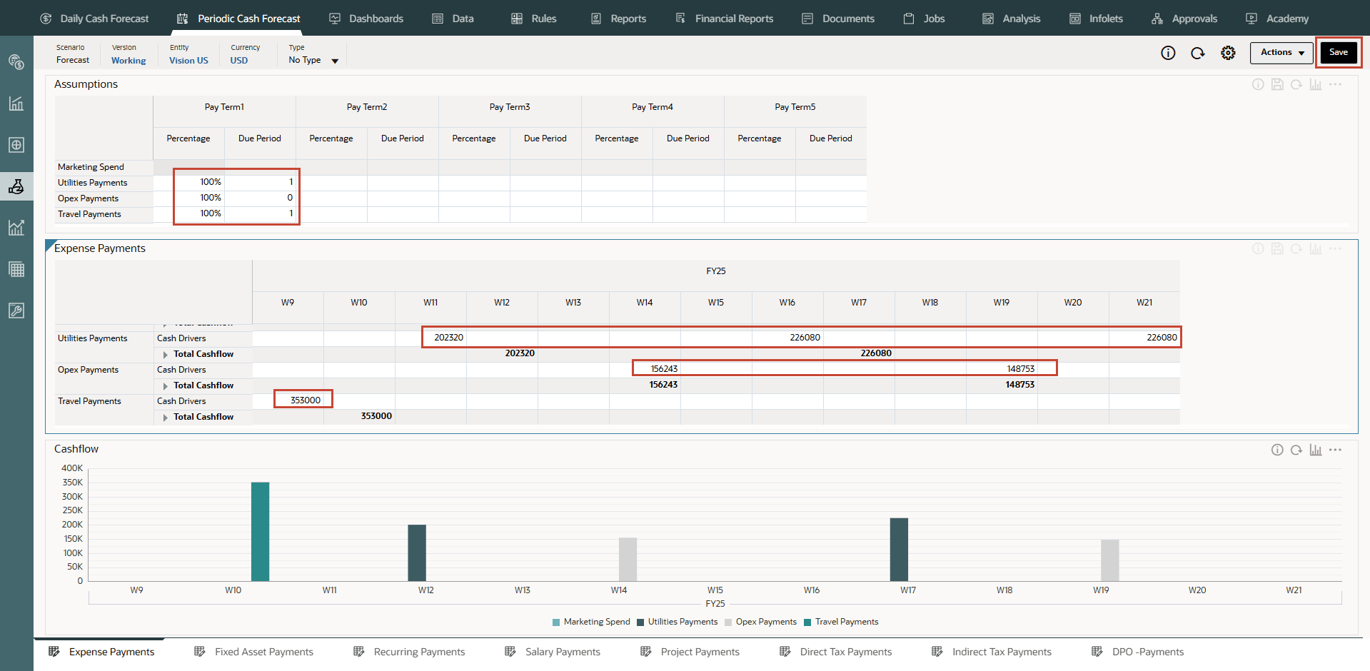

経費支払の構成(経費および支払条件に基づく)
説明: 経費および支払条件を考慮してキャッシュ・アウトフローを促進します。このドライバ方法は、労務支払、出張支払、ホテル支払などの営業キャッシュ・アウトフロー明細項目に適用できます。このドライバ方法は、経費に適用されたその経費の標準支払条件に基づいてキャッシュ・アウトフローを導出するために使用されます。
例: たとえば、出張や公益事業などの一部の運営費用のキャッシュ・アウトフローは、通常の支払条件に基づいて決定できます。
ドライバ: エンティティ、明細品目レベルで指定します。
支払条件
  • パーセント - 各支払条件に予想されるパーセント
  • 支払期限 - 支払日数、週数または月数
ドライバ入力
旅行、ホテルまたはユーティリティーなどの費用。
Planning、Financialsモジュール、ERPなどの様々なソースからドライバ入力を抽出したり、.csvファイルを使用して購買オーダーをロードできます。
ドライバ入力がロードされると、キャッシュ・マネージャは「仮定」フォームに反映された入力を確認でき、明細品目に対する最良の判断と経験に基づいてドライバ入力を手動で調整できます。
計算ロジック: 予測資金予測では、支払条件の仮定に基づいてキャッシュ・アウトフロー金額が計算されます。特定の経費に対して複数の支払条件が存在する場合があります。予測キャッシュ予測では、支払条件ごとの経費金額(ドライバ入力) *入力率を考慮してキャッシュアウト・フロー金額が計算されます。計算された金額は、支給条件の仮定で定義された期日期間に従って、それぞれの日または期間に転記されます。複数の支払条件がある場合、予測資金予測では、ドライバの仮定に従って、それぞれの支払条件および期間にアウトフローが転記されます。
    ヒント :
  2. 左側の垂直タブで、「ドライバ- キャッシュ・アウトフロー」をクリックします。

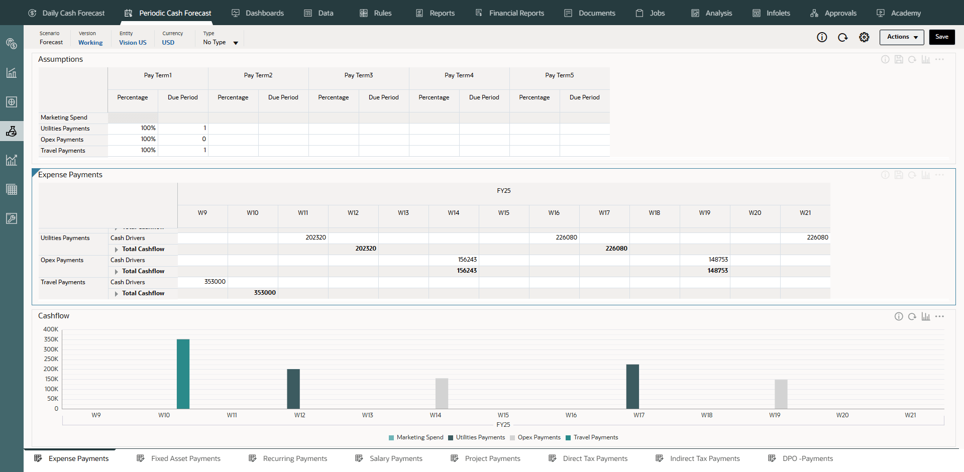

  3. 下部のタブで、「経費支払」フォームをクリックします。
    値を含む経費支払フォーム
    ノート:
    ヒント :
  6. 「OK」をクリックします。
    情報
    計算値
    キャッシュ・フローは、ドライバ入力に支払条件パーセントを適用し、支払期日に基づいてキャッシュ・アウトフローを期間バケットに転記することによって計算されます。
  9. オプション- 「経費支払」フォームで右クリックし、「経費支払条件」をクリックして支払条件仮定フォームを起動できます。
  10. 垂直タブから、「定期資金予測」→「ローリング予測」をクリックします。
  13. 「費用支払(公益事業支払、出張支払、Opex支払)」明細項目のいずれかを右クリックし、「予測方法別表示」を選択して、この明細項目の資金予測結果を導出するためにシステムで使用される予測方法を表示することもできます。
    予測手法別表示
    この例では、公益事業支払の異なる週の資金予測金額が資金ドライバ方法を使用して導出されていることがわかります。

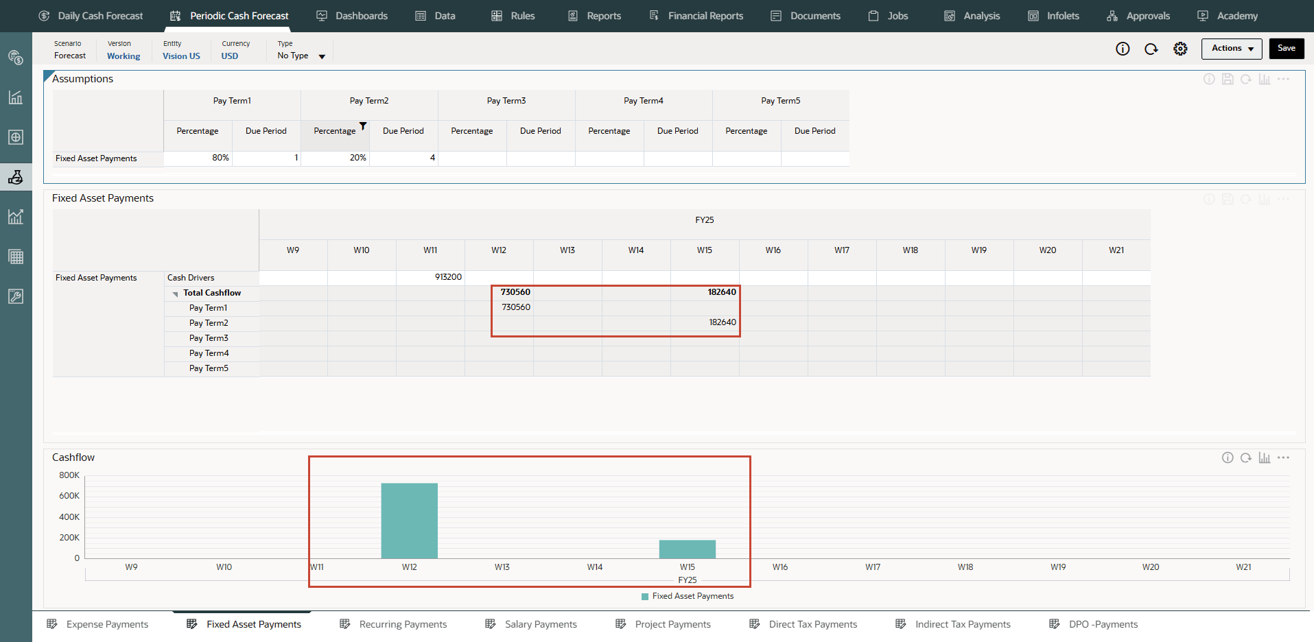

固定資産支払の構成(固定資産支出および支払条件に基づく)
説明
固定資産の支出と支払条件を考慮してキャッシュ・アウトフローを促進します。固定資産支払は、資産区分ごとに設定できる支払条件に基づいて決定されます。
固定資産支払ドライバ方法は、資金予測の資本支払(固定資産支払)明細項目に適用できます。
この方法からのキャッシュ・アウトフローは、営業活動からの資金ではなく、投資活動からの資金に書き込まれます。
例: このドライバ方法は、買掛/未払金固定資産モジュールで固定資産購買が記帳され、サプライヤ支払が資産サプライヤとの支払条件に基づいて定期的に行われる会社で使用できます。
ドライバ
支払条件:
エンティティ、資本支払明細項目レベルで指定します。パーティ、資産区分、プロジェクトなどの追加のカスタム・ディメンションは、有効になっている場合に考慮できます。
ドライバ入力
固定資産支出。
ドライバ入力は、Planning、Capitalモジュールまたはその他のソース(ERP Orderモジュールなど)から抽出することも、.csvファイルを介してロードすることもできます。
計算ロジック
キャッシュ・アウトフローは、ドライバ入力に支払条件パーセントを適用し、支払期日に基づいてキャッシュ・アウトフローを期間バケットに転記することで計算されます。
予測キャッシュ予測では、固定資産支出(ドライバ入力) *支払条件ごとのパーセント入力を考慮してキャッシュ・アウト・フロー金額が計算されます。計算されたキャッシュ・アウトフロー金額は、支払条件仮定フォームで定義された期限期間に従って、それぞれの日または期間に転記されます。
期日または期日が資金予測期間の範囲外である場合、予測資金予測ではそのキャッシュ・アウトフロー金額は転記されません。複数の支払条件がある場合、予測資金予測では、ドライバの仮定に従って、それぞれの支払条件および期間にアウトフローが転記されます。
    ヒント :

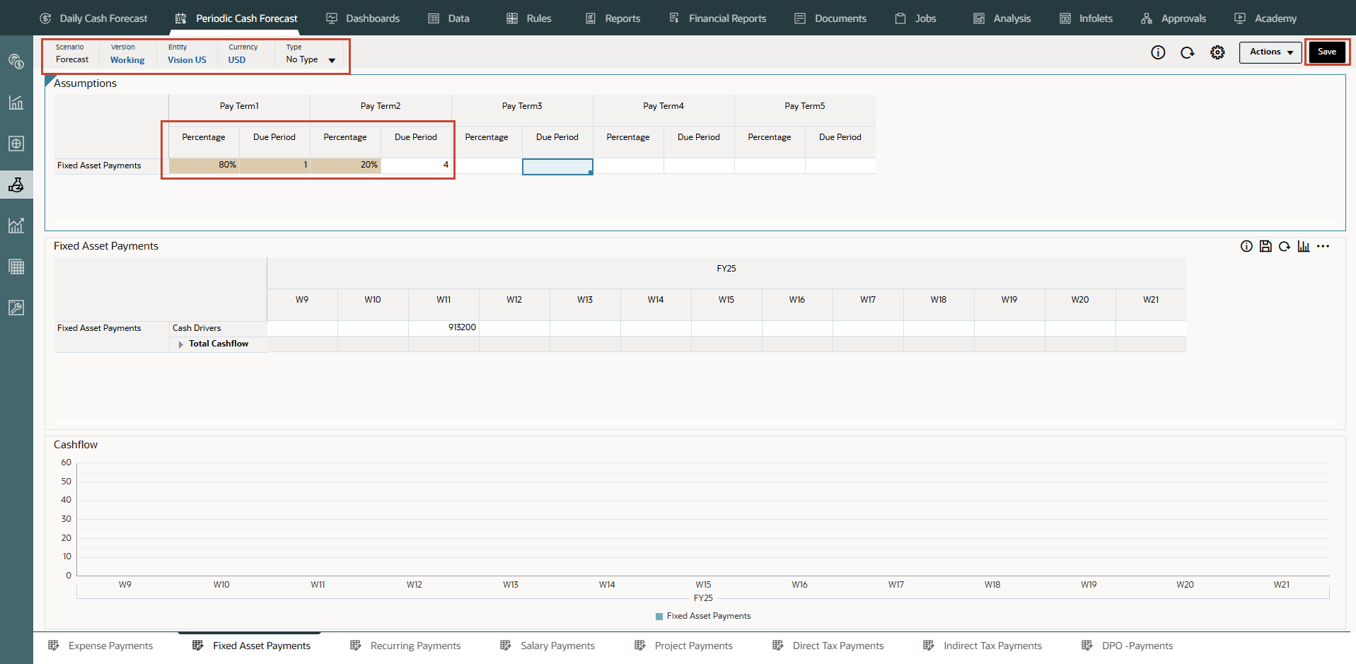

  3. 下部のタブで、「固定資産支払」フォームをクリックします。
    値の固定資産支払フォーム
    ノート:
  5. 右上の「保存」をクリックします。
    ヒント :
  6. 「OK」をクリックします。
    情報
    計算値
  9. オプション- 「固定資産支払」フォームで右クリックし、「固定資産支払条件」をクリックして支払条件仮定フォームを起動できます。

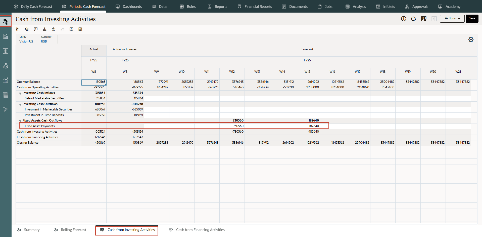

  10. 垂直タブから、「定期資金予測」→「投資活動からの資金」をクリックします。
    「投資活動からの現金」フォーム
  11. 「投資活動からの資金」で、「処理」→「ルールおよびスマート・プッシュ」をクリックします。
  13. 「固定資産支払」明細項目のいずれかを右クリックし、「予測方法別表示」を選択して、この明細項目の資金予測結果を導出するためにシステムで使用される予測方法を表示することもできます。
    予測手法別表示
    この例では、異なる週の固定資産支払資金予測金額が資金ドライバ方法を使用して導出されていることがわかります。

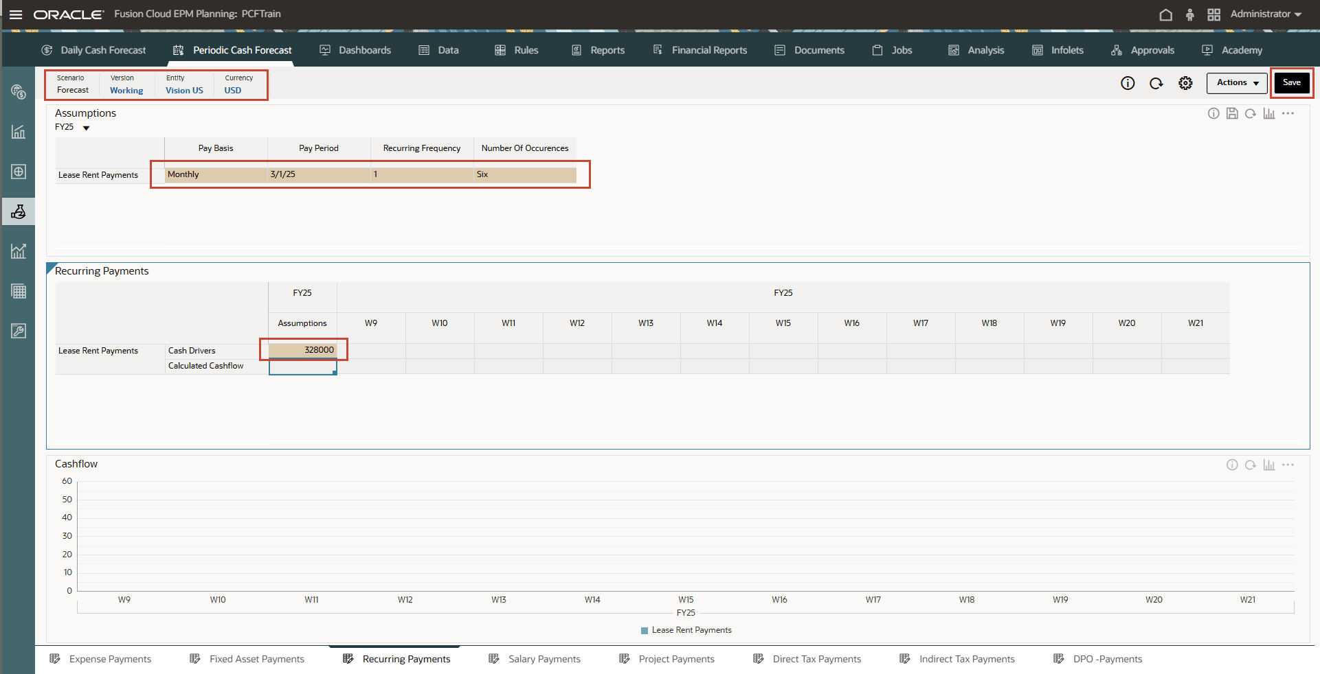

  3. 下部のタブで、「定期支払」フォームをクリックします。
    値を含む定型支払フォーム
    ノート:
  5. 右上の「保存」をクリックします。
    ヒント :
  6. 「OK」をクリックします。
    情報
    計算値
  9. オプション- 「定期支払」フォームで右クリックし、「定期支払条件」をクリックして、支払条件仮定フォームを起動できます。

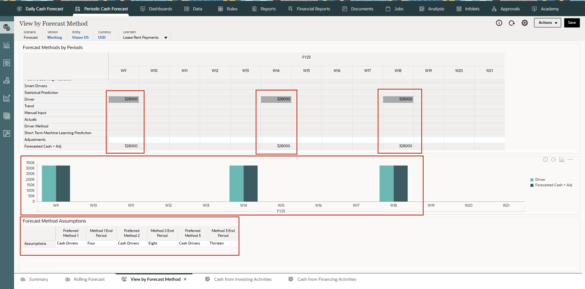

  13. 「リース料支払」明細品目を右クリックし、「予測方法別に表示」を選択して、この明細品目の資金予測結果を導出するためにシステムで使用される予測方法を表示することもできます。
    予測手法別表示
    この例では、異なる週のリース賃料支払資金予測金額が、資金ドライバ方法を使用して導出されていることがわかります。

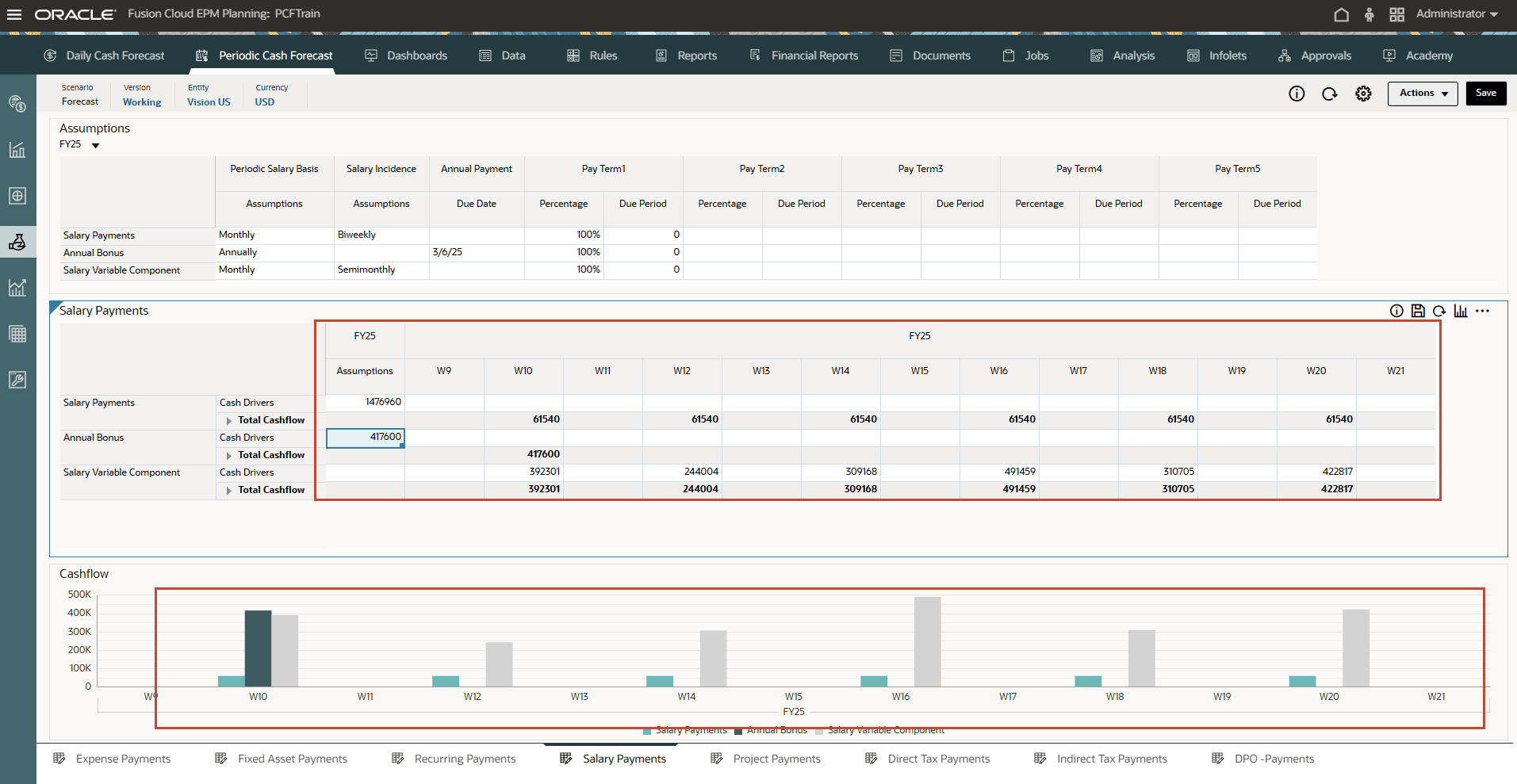

給与支払の構成(支払基準および支払条件に基づく)
摘要: 給与費用、給与ベース、支払のタイミング(年次、月次、週次など)および給与発生率(期首、期末、隔月、特定の期日など)に基づいて、給与やその他の給与関連の支払など、すべての従業員関連支払のキャッシュ・アウトフローを促進します。
例: 給与支払ドライバ方法は、定期給与および福利厚生費明細項目、および支給項目や変動支払などのその他の関連経費、またはその他の定期固定経費に適用できます。
ドライバ: エンティティ、明細品目レベルで指定します。追加のカスタム・ディメンションは、有効になっている場合に考慮できます。
  • 給与ベース: 年次、月次
  • 給与発生率: キャッシュ・フロー(開始期間、終了期間、半月または隔週)が発生したときに駆動します。
  • 年間支給期日: 年間支給の場合、給与支払期日
  • 支払条件: オプション。支払が複数の支払に含まれる場合、パーセントおよび期日によって定義されます。
ドライバ入力
給与または関連費用
給与支払のデータは、Planning、Workforceモジュール、給与またはその他のソース・システムから取得することも、.csvファイルを使用してロードすることもできます。
計算ロジック
キャッシュ・アウトフローは、給与ベースに基づいて計算され、給与発生率、支払期日および支払条件に基づいて各期間に転記されます。
ドライバ入力は仮定として提供できます。この場合、ドライバ入力は期間数で除算され、適切な期間に転記されます。または、ドライバ入力を期間バケットにロードできます。この場合、各期間の金額が考慮されます。
給与ベースおよび支払期日は、給与および支給経費のキャッシュ・アウトフロー転記日または期間を決定します。給与ベースが月次の場合、予測資金予測によって年間給与額が12で除算され、その月の最終日に転記されます。
週次モデルでは、予測資金予測によって、給与および支給額が対応する週の最終日に転記されます。給与および支給項目明細項目に支払条件が定義されている場合、予測資金予測では、各支払条件の入力率および支払期日に基づいてキャッシュ・アウトフローが計算されます。
年間支給額の変動報酬など、年間経費が発生する場合があります。この場合、予測資金予測では、定義された期日または日付が入る期間に基づいて、金額全体が対応する日付に転記されます。年の中間の給与仮定が変更された場合、予測資金予測はローリング予測のオープン期間(現行期間の後の期間)に対してのみ再予測されます。
    ヒント :

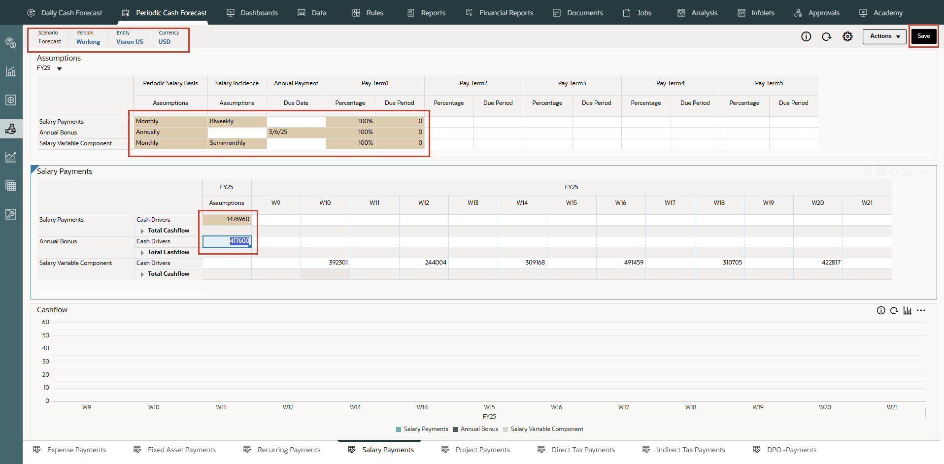

  3. 下部のタブで、「給与支払」フォームをクリックします。
    値を含む給与支払フォーム
    ノート:
    ヒント :
  6. 「OK」をクリックします。
    情報
    計算値
  9. オプション- 「給与支払」フォームで右クリックし、「給与支払条件」をクリックして、支払条件仮定フォームを起動できます。
  13. 「給与支払」明細項目を右クリックし、「予測方法別表示」を選択して、この明細項目の資金予測結果を導出するためにシステムで使用される予測方法を表示することもできます。
    予測手法別表示
    この例では、異なる週の給与支払資金予測金額が、現金ドライバ・メソッドを使用して導出されていることがわかります。
プロジェクト支払の構成(プロジェクト費用、マイルストンおよび支払条件に基づく)
説明: プロジェクト経費および支払条件からキャッシュ・アウトフローを促進します。資材、労務またはその他のプロジェクト関連原価のプロジェクト費用キャッシュ・アウトフローは、マイルストンおよび支払条件に基づいてモデル化できます。
例: 資材費、労務費またはその他のプロジェクト関連原価のプロジェクト費用キャッシュ・アウトフロー。
ドライバ: エンティティ、プロジェクト、ライン・アイテム・レベルで指定します。
  • マイルストン: パーセント、期日
  • 支払条件: パーセント、支払期限
ドライバ入力
プロジェクト別プロジェクト費用。
プロジェクト支払のデータは、Planning、Projectsモジュールまたはその他のソース(ERP Projectsモジュールなど)から取得されるか、.csvファイルを介してロードできます。
計算ロジック
キャッシュ・フローは、プロジェクトのマイルストン金額に支払条件を適用して計算されます。マイルストン金額は、各プロジェクトのマイルストン率に基づいて導出されます。ドライバはプロジェクトによって取得され、キャッシュ・フローはプロジェクトで計算されます。
予測資金予測では、作業の完了に基づいてプロジェクト費用*マイルストン率に基づいてプロジェクト・マイルストン金額が計算され、それぞれのマイルストン日数または期間に結果が移入されます。次に、マイルストン金額に基づいて、予測資金予測によって各マイルストン金額に支払条件ロジックが適用され、キャッシュ・アウトフロー金額が計算され、資金予測のそれぞれの日または期間に移入されます。
プロジェクトには複数の支払条件を指定できます。予測キャッシュ予測では、マイルストン当たりのプロジェクト金額*各支払条件の入力率を考慮してキャッシュ・アウトフロー金額が計算されます。次に、計算されたキャッシュ・アウト・フロー金額は、仮定で定義された期末期間ドライバに従って各期間に転記されます。
    ヒント :

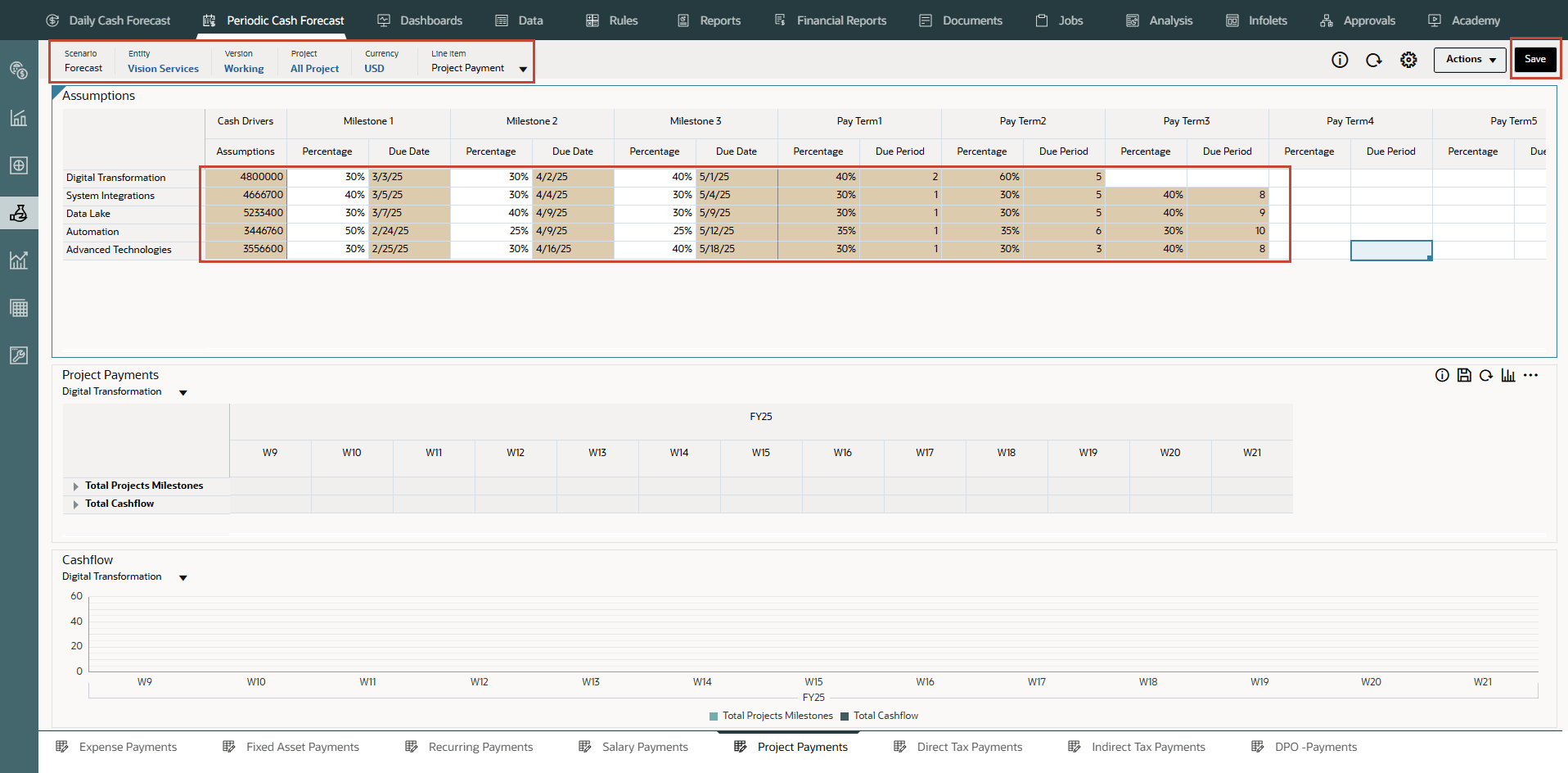

  3. 下部のタブで、「プロジェクト支払」フォームをクリックします。
    値を含むプロジェクト支払フォーム
    ノート:
    ヒント :
  6. 「OK」をクリックします。
    情報
    計算値
  9. オプション- 「プロジェクト支払」フォームで右クリックし、「プロジェクト支払条件」をクリックして支払条件仮定フォームを起動できます。
    プロジェクト支払ライン・アイテムの現金予測は、定義した仮定に基づいて計算され、ドライバ入力に適用されます。更新されたすべてのキャッシュ・インフロー予測を表示できます。
  13. 「プロジェクト支払」明細項目を右クリックし、「予測方法別表示」を選択して、この明細項目の資金予測結果を導出するためにシステムで使用される予測方法を表示することもできます。
    予測手法別表示
    この例では、異なる週のプロジェクト支払資金予測金額が資金ドライバ方法を使用して導出されていることがわかります。

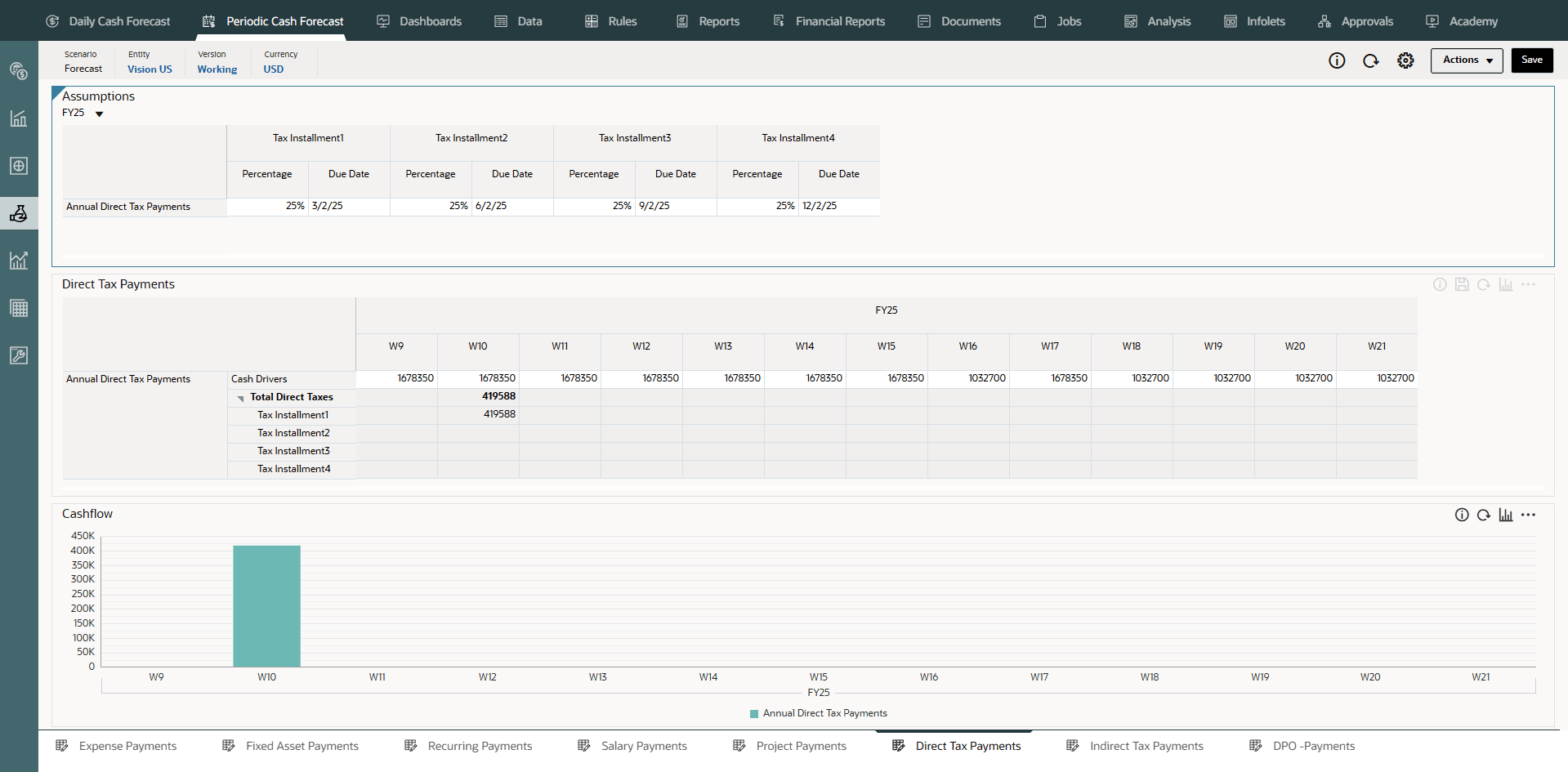

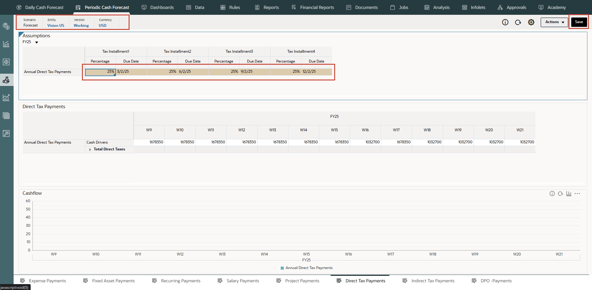

直接税金支払の構成(税金賦払および税額に基づく)
説明
税金負債、賦払率および期日に基づいて、直接税金支払のキャッシュ・アウトフローを促進します。政府や規制当局への直接税支払などに使用されます。
直接税金支払ドライバ方法は、資金予測の年間直接税金明細品目に適用できます。このドライバ方法は、所得税、資産税、資産税などの直接税を、地域の法律または法定遵守に基づいて期日に従って定期的に支払う必要がある会社で使用できます。
例: 地方政府の法定法および税務コンプライアンス規則に従って、期日に基づいて異なる規制機関または政府機関への直接納税。
ドライバ: エンティティの年間直接税明細項目レベルで指定します。
会計年度ごとの税金賦払 - パーセントおよび期日。
ドライバ入力
税金負債値。
その年に複数の税金賦払がある場合、各税金賦払に対してパーセントおよび期日ドライバ入力が使用可能である必要があります。
ドライバ入力は、Tax Reporting、ERP GLから抽出するか、.csvファイルを使用してロードできます。
計算ロジック
キャッシュ・アウトフローは、年間税金負債、賦払率および期日に基づいて計算されます。年間税金は累積され、年間税額の変更は、将来の賦払に転記された増分/減少金額を考慮して調整されます。
YTD年間直接税債務はすべての期間にロードされます。予測資金予測では、次のルールに基づいて税金賦払が計算されます。
  • 税金は、最初の賦払の期日仮定に従って入力率に基づいて計算されます。
  • 2番目の賦払は最新の税債務に適用されます。ただし、税債務が変更された場合、Predictive Cash Forecastingは、賦払率を合計し、前の支払済税を差し引いて、残りの税額を転記することで、これまでの税債務全体を計算します。
  • 同じアプローチが残りのすべての税金賦払に適用されます。
    ヒント :
  3. 下部のタブで、「直接納税」フォームをクリックします。
    値の直接税金支払フォーム
    ノート:
    ヒント :
  6. 「OK」をクリックします。
    情報
    計算値
  9. オプション- 「直接納税」フォームで右クリックし、「直接納税」をクリックして、支払条件仮定フォームを起動できます。
  13. 「年間直接納税」明細品目を右クリックして「予測方法別に表示」を選択し、この明細品目の資金予測結果を導出するためにシステムで使用される予測方法を表示することもできます。
    予測手法別表示
    この例では、異なる週の年間直接税支払が現金ドライバ方式を使用して導出されていることがわかります。

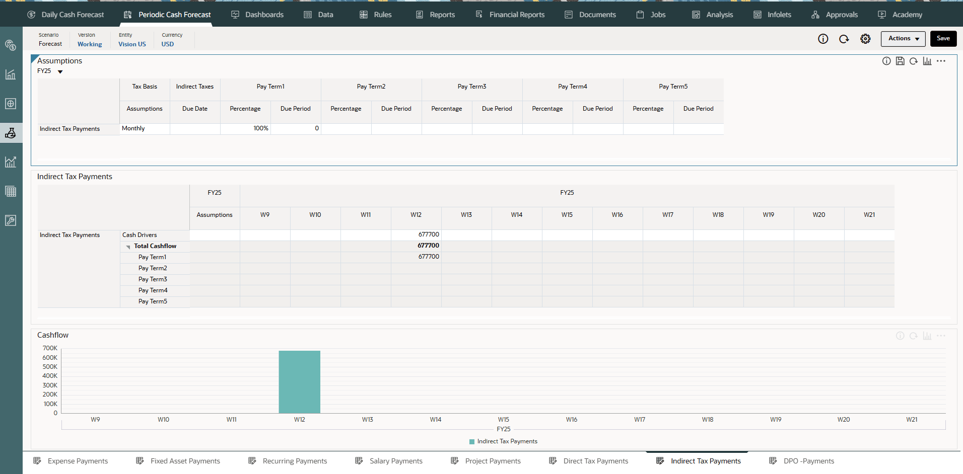

    ヒント :
  3. 下部のタブで、「間接税支払」フォームをクリックします。
    値がある「間接税支払」フォーム
    ノート:
  5. 右上の「保存」をクリックします。
    ヒント :
  6. 「OK」をクリックします。
    情報
    計算値
  9. オプション- 「間接税支払」フォームで右クリックし、「間接税支払条件」をクリックして、支払条件仮定フォームを起動できます。

  13. 「間接税支払」明細項目を右クリックし、「予測方法別表示」を選択して、この明細項目の資金予測結果を導出するためにシステムで使用される予測方法を表示することもできます。
    予測手法別表示
    この例では、異なる週間の間接税支払が資金ドライバ方法を使用して導出されていることがわかります。
    ヒント :

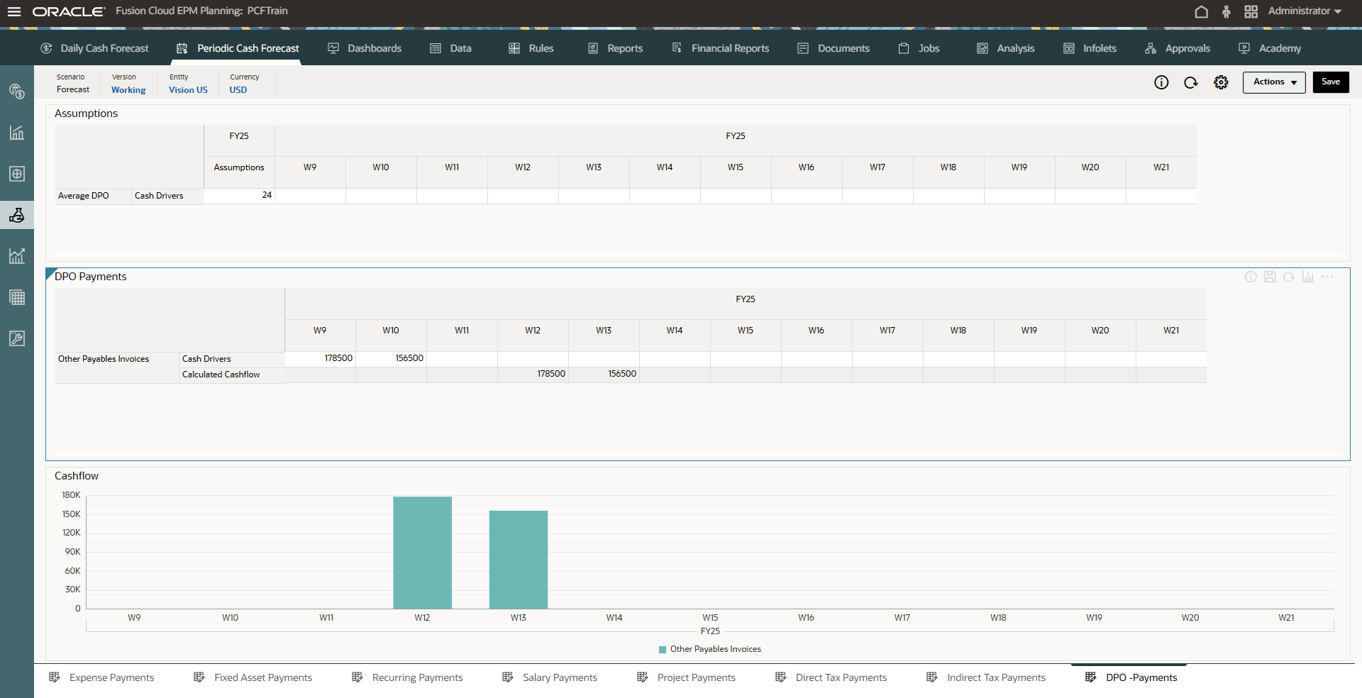

  3. 下部のタブで、「DPO支払」フォームをクリックします。
    値のあるDPO支払フォーム
    ノート:
    ヒント :
  6. 「OK」をクリックします。
    情報
    計算値
  9. オプション- 「DPO支払」フォームで右クリックし、「間接税支払条件」をクリックして支払条件仮定フォームを起動できます。
    「その他の買掛/未払金請求書」ライン・アイテムの資金予測は、定義した仮定に基づいて計算され、ドライバ入力に適用されます。更新されたすべてのキャッシュ・インフロー予測を表示できます。
  13. 「その他の買掛/未払金請求書」明細品目を右クリックし、「予測方法別表示」を選択して、この明細品目の資金予測結果を導出するためにシステムで使用される予測方法を表示することもできます。
    予測手法別表示
  14. 下部の「予測方法の仮定」で、仮定を変更して「スマート・ドライバ方式」を「期間3」まで、「現金ドライバ方式」を「期間5」まで、「期間13までのトレンド方式」を次のように変更します。
    予測手法別表示
    第12週および第13週のその他の買掛/未払金請求書金額が、ドライバとして現金ドライバ方法 –DPOを使用して導出されていることがわかります。
