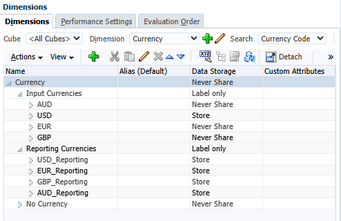

  • メイン通貨はアプリケーション作成ステージから自動的に選択され、レポート通貨が関連付けられています。これはグローバル報告通貨になります。
  • 管理者は、必要なすべての入力通貨を作成する必要があります。管理者は、各入力通貨に対して報告通貨を有効にできます。
  • 通貨コード・レポートのレポート通貨として、異なるレポート通貨を使用できます。

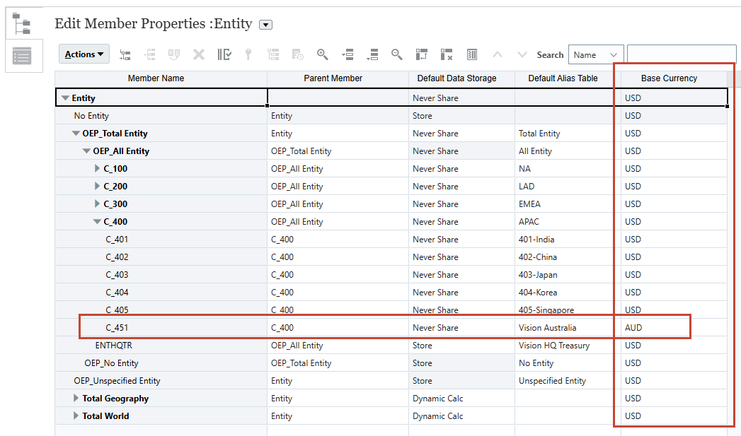

  • エンティティ通貨は、エンティティに定義されている基準通貨属性に基づいて導出されます。たとえば、AUDはVision Australia(C_451)の基準通貨です。
    基準通貨
    ディメンション・エディタ

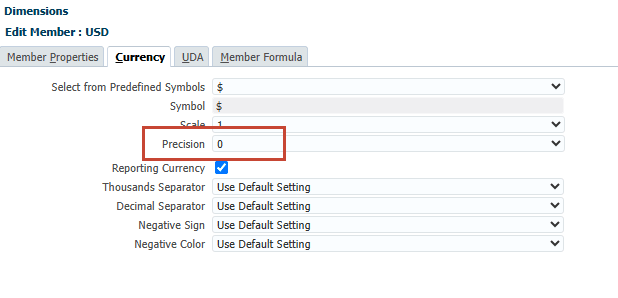

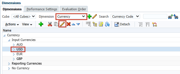

    通貨精度を設定するには:
    • 管理者は、左上のナビゲータ (ナビゲータ)の「>>作成および管理」→「ディメンション」からディメンション・エディタを起動できます。次に、ドロップダウンから「通貨」を選択します。
    • 「入力通貨」で「USD」を選択し、「編集」をクリックします。
      メンバーを編集
    • 「通貨」タブを選択し、「精度」を0に設定します。
      精度

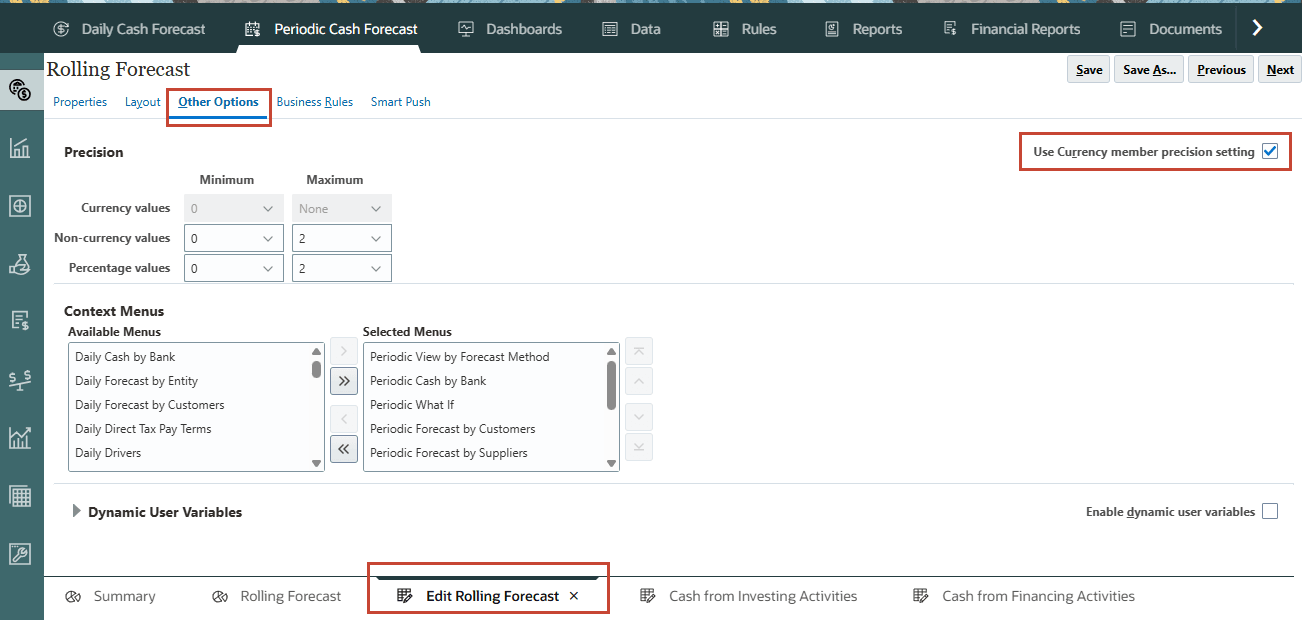

  • 前述の「通貨精度」設定が完了したら、「その他のオプション」タブからフォーム・デザイナの「通貨メンバー精度設定の使用」チェック・ボックスを有効にします。
    ヒント :
    これは、ご使用の環境ですでに設定されているため、次の番号付きステップに直接スキップできます。キャッシュ・マネージャ・フローを使用すると、「ローリング予測」フォーム(「日次」または「定期的」)をすばやく開き、編集できます。

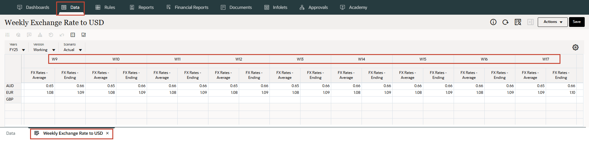

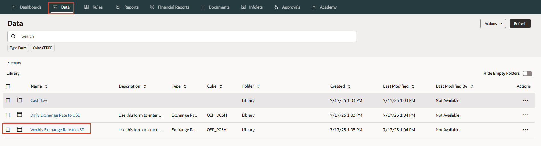

  12. ホーム・ページで、「データ」、「週次為替レートからUSD」の順にクリックします。
    データ・フォーム週次レート
    レートは、平均レートまたは期末レートの両方として取得できます。
    ロードされたレート
    ノート:
    サンプル・データ・ファイルでは、レートはチュートリアルの特定の週および通貨に対してのみロードされました。

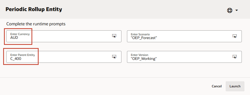

  12. 「アクション」の「定期積上エンティティ」で、launch(「アクション」)をクリックし、「起動」をクリックします。
  13. 「定期積上エンティティ」で、「通貨の入力」で「AUD」を選択または入力し、「親エンティティの入力」で「APAC(C_400)」を選択または入力します。
    AUD C400
    ヒント :
    値を入力するか、メンバー・セレクタ (メンバー・セレクタ)を使用して値を検索できます。
  14. 選択した内容を確認し、「起動」をクリックします。
  15. 「情報」で、「OK」をクリックします。

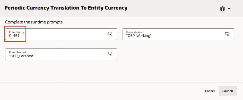

  2. 検索ボックスに「Periodic Currency Translation」と入力し、[Enter]キーを押します。
  3. 「アクション」の「エンティティ通貨への定期通貨換算」で、launch(「アクション」)をクリックし、「起動」をクリックします。
  4. 「エンティティ通貨への定期通貨換算」で、「エンティティの入力」で、Vision Australia(C_451)を選択または入力します。
    ルールの実行
    ヒント :
  5. 選択した内容を確認し、「起動」をクリックします。
  6. 「情報」で、「OK」をクリックします。

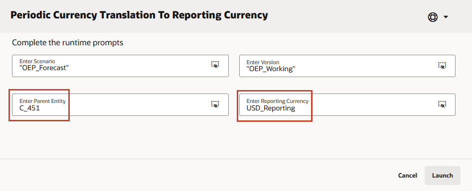

  7. 「アクション」の「報告通貨への定期通貨換算」で、launch(「アクション」)をクリックし、「起動」をクリックします。
  8. 「報告通貨への定期通貨換算」で、「親エンティティの入力」で「Vision Australia(C_451)」を選択または入力し、「報告通貨の入力」でUSD_Reportingを選択または入力します。
    ノート:
    このチュートリアルでは、USD_Reportingのみを扱います。他の通貨の換算レートをロードし、他の各通貨に換算できます。
    ルールの実行

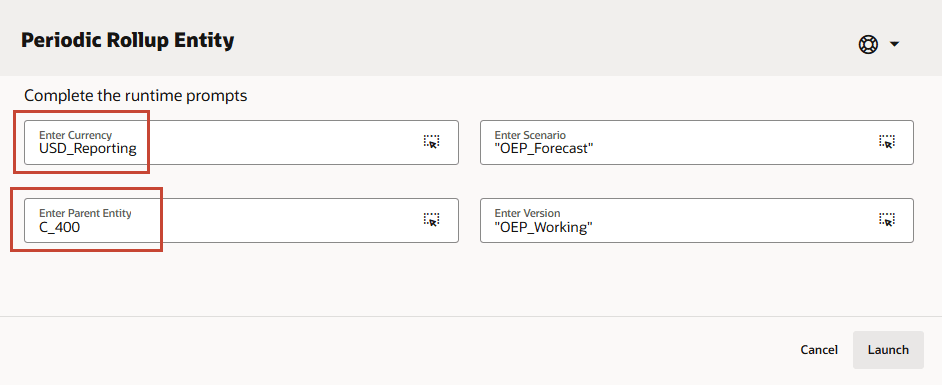

  11. 検索ボックスに「ロールアップ」と入力し、[Enter]キーを押します。
  13. 「定期積上エンティティ」で、「通貨の入力」でUSD_Reportingを選択またはタイプし、「親エンティティの入力」で「APAC(C_400)」を選択またはタイプします。
    ルールの実行
    ヒント :
    値を入力するか、メンバー・セレクタ (メンバー・セレクタ)を使用して値を検索できます。このルールは、各エンティティまたは親エンティティ・レベルで実行できます。

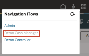

  1. 右上から、「デモ・キャッシュ・マネージャ」ナビゲーション・フローを選択します。
    ナビゲーション・フロー

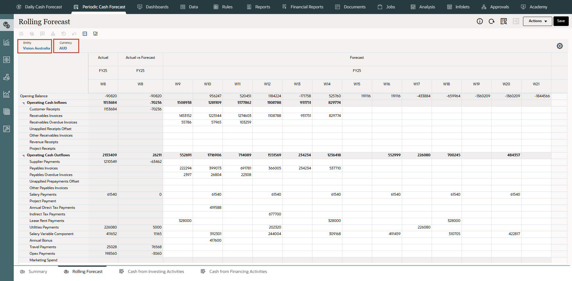

  4. POVの場合は、「エンティティ」に「Vision Australia」を選択し、「通貨」に「AUD」を選択します。
    ロード済データ
    Vision Australiaのデータ・ロード・ファイルを使用して、AUDにロードされた実績データおよび予測データを表示できます。

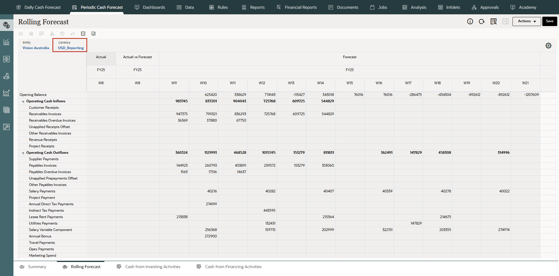

  5. POVの場合は、「通貨」にUSD_Reportingを選択します。
    ロード済データ
    Vision AustraliaのUSD_Reportingに対して行われた通貨換算を確認できます。
