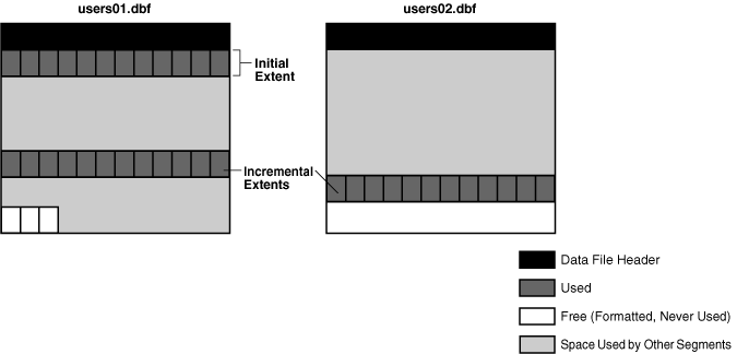

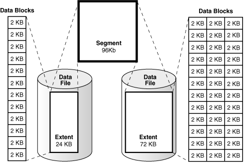

次の図に、表領域内のデータ・ブロック、エクステントおよびセグメント間の関係を示します。この例では、1つのセグメントに対して、異なるデータファイルに格納された2つのエクステントがあります。
図2: 表領域内セグメント、エクステントおよびデータ・ブロック

エクステントとは、論理的に連続した一連のデータ・ブロックで、特定のタイプの情報を格納するために割り当てられます
前の図では、24KBのエクステントには12のデータ・ブロックが存在し、72KBのエクステントには36のデータ・ブロックが存在しています。

表領域は、1つ以上のセグメントが含まれるデータベース記憶域単位です。
各セグメントは、1つの表領域にのみ属しています。このため、セグメントのすべてのエクステントは、同じ表領域に格納されます。前の図に示すように、表領域内のセグメントには、複数のデータファイルのエクステントが含まれている場合があります。たとえば、セグメントのあるエクステントは
users01.dbfに格納され、他のエクステントはusers02.dbfに格納されます。1つのエクステントが複数のデータファイルにまたがることはありません。

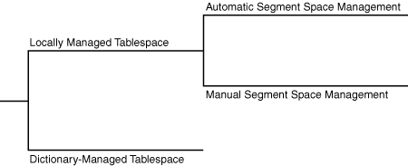

Oracle AI Databaseでは、作成する表領域のタイプに基づいて表領域内の領域が管理されます。次のいずれかのタイプの表領域を作成できます。
ローカル管理表領域(デフォルト)
エクステントの管理に、表領域自体にあるビットマップが使用されます。したがって、ローカル管理表領域の一部には、ビットマップ用の表領域があります。表領域内のセグメントは、自動セグメント領域管理(ASSM)または手動セグメント領域管理(MSSM)を使用して管理できます。
ディクショナリ管理表領域
データベースは、エクステントの管理にデータ・ディクショナリを使用します。

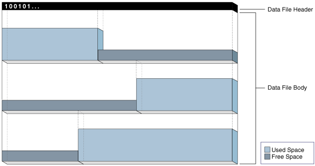

ローカル管理表領域ローカル管理表領域では、データファイル・ヘッダー内に、データファイル本体の空き領域および使用済領域を追跡するためのビットマップが保持されている。
ディクショナリ管理表領域ディクショナリ管理表領域では、データ・ディクショナリを使用してそのエクステントを管理します。関連項目: 「データ・ディクショナリの概要」
ローカル管理表領域
ローカル管理表領域では、データファイル・ヘッダー内に、データファイル本体の空き領域および使用済領域を追跡するためのビットマップが保持されています。
各ビットは、1ブロック・グループに対応します。領域が割り当てられるか、解放されると、Oracle AI Databaseでは、ビットマップの値がブロックの新しい状態を反映する値に変更されます。
ビットマップ管理記憶域を概念的に表現すると、次の図のようになります。ヘッダー内の1は使用済領域を表し、0は空き領域を表します。
図4: ビットマップ管理記憶域

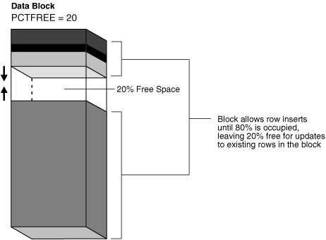

PCTFREEによって、領域割当てが制御されます。このパラメータは、将来の更新用にブロック内に予約する領域の割合を指定します(「データ・ブロック内の空き領域の割合」を参照)。 -

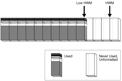

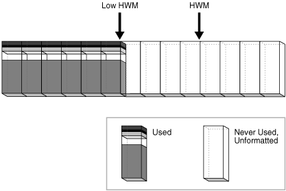

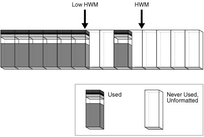

空きスペースが存在するデータベース・オブジェクトでは、空きリストにより、使用済のセグメント領域の分割ラインである最高水位標(HWM)(HWM)よりも下のブロックが追跡されます。ブロックが使用済になると、データベースは必要に応じて、空きリストにブロックを登録したり、空きリストからブロックを削除したりします。

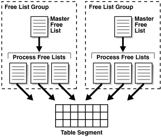

オブジェクトに対して、空きリストを複数にすることもできます。こうしておくと、表に対してDMLを実行している複数のセッションが別々のリストを使用できるため、競合を回避できます。各データベース・セッションがセッション中に使用する空きリストは1つです。
図15-5に示すように、1つ以上の空きリストの集合が存在するオブジェクト1つ作成することもできます。各グループにはマスター空き一覧があり、グループ内の各プロセス空き一覧を管理します。空きリストに必要な領域は、特に空きリスト・グループの場合、大きくなることがあります。
図5: 空きリスト・グループ

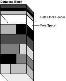

データ・ブロック・フォーマットすべてのデータ・ブロックには、形式、つまりデータベースによるブロック内のデータや空き領域の追跡を可能にする内部構造が含まれます。この形式は、データ・ブロックに表、索引、表クラスタのいずれのデータが含まれている場合でも同じです。
データ・ブロックの圧縮データベースでは、表の圧縮を使用して、データ・ブロック内の重複値を排除できます。この項では、圧縮を使用するデータ・ブロックの形式について説明します。

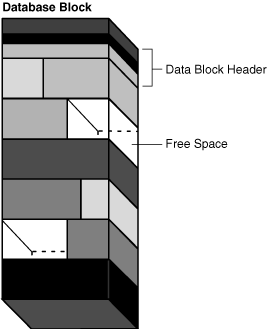

データ・ブロック内のスペース管理データベースではデータ・ブロックは下から順に使用されますため、行データとブロック・ヘッダーの間の空き領域量が減少します。

データ・ブロックの形式
すべてのデータ・ブロックには、形式、つまりデータベースでのブロック内のデータや空き領域の追跡を可能にする内部構造があります。この形式は、データ・ブロックに表、索引、表クラスタのいずれのデータが含まれている場合でも同じです。

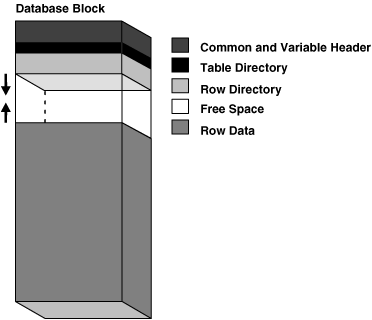

次の図に、非圧縮データ・ブロックの形式を示します。
図7: データ・ブロックの形式
データ・ブロック・オーバーヘッドOracle AI Databaseでは、ブロック・オーバーヘッドを使用してブロック自体が管理されます。ブロック・オーバーヘッドには、ユーザー・データは格納できません。
行形式ブロックの行データ部分には、表の行や索引キー・エントリなどの実際のデータは格納されます。すべてのデータ・ブロックに内部形式があるように、すべての行に行形式があり、これにより、データベースにおける行のデータ追跡が可能になります。関連項目:圧縮済ブロックについて学習するには、「データ・ブロック圧縮」を参照してください
データ・ブロック・オーバーヘッド
Oracle AI Databaseでは、ブロック・オーバーヘッドを使用してブロック自体を管理します。ブロック・オーバーヘッドには、ユーザー・データは格納できません。
「データ・ブロックの形式」に示すように、ブロック・オーバーヘッドには次の構成要素が含まれています。
ブロック・ヘッダー
ブロック・ヘッダーには、ディスク・アドレスやセグメント・タイプなどブロックについての一般的な情報が含まれています。トランザクション管理ブロックの場合、ブロック・ヘッダーにはアクティブなトランザクションとトランザクション履歴情報が含まれています。
ブロックを更新するすべてのトランザクションには、トランザクション・エントリが必要です。Oracle AI Databaseでは、トランザクション・エントリ用の領域が最初にブロック・ヘッダーに予約されています。トランザクションの変更をサポートするセグメントに割り当てられたデータ・ブロックでは、ヘッダー領域の空きがなくなったと、トランザクション・エントリが空き領域にも保持されます。トランザクション・エントリに必要な領域のサイズは、オペレーティング・システムによって異なります。ただし、ほとんどのオペレーティング・システムで、トランザクション・エントリのサイズは約23バイトです。
表ディレクトリ
ヒープ構成表では、このディレクトリには、このブロックに行を格納する表についてのメタデータが含まれています。表クラスタ内では、複数の表が同じブロック内に行を格納できます。
行ディレクトリ
ヒープ構成表では、このディレクトリはブロックのデータ部分内の行の位置を示しています。データベースでは、ブロックの下部の任意の場所に行を配置できます。行アドレスは、行ディレクトリ・ベクターのいずれかのスロットに記録されます。
ROWIDは、特定のファイル、ブロックおよび行番号を指します。たとえば、ROWID
AAAPecAAFAAAABSAAAでは、最後のAAAは行番号を表します。行番号は、行ディレクトリのエントリへの索引です。行ディレクトリ・エントリには、データ・ブロックの行の位置へのポインタが含まれます。データベースがブロック内で行を移動する場合、データベースは行ディレクトリ・エントリを更新してポインタを修正します。ROWIDは変わりません。データベースが行が行ディレクトリに領域を割り当てると、行が削除された後もデータベースはこの領域を再利用しません。したがって、現在は空き状態でも、以前に最大50行が格納されていた場合は、行ディレクトリには100バイトが割り当てられたままになります。データベースがこの領域を再利用するのは、セッションが新しい行をブロックに挿入する場合のみです。
一部のブロック・オーバーヘッドはサイズが固定ですが、全体のサイズは可変です。ブロック・オーバーヘッド全体のサイズは、平均で84から107バイトです。

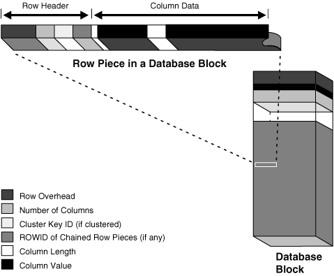

行形式
ブロックの行データ部分には、表の行や索引キー・エントリなどの実際のデータが格納されます。すべてのデータ・ブロックに内部形式があるように、すべての行に行形式があり、これにより、データベースにおける行のデータ追跡が可能になります。
Oracle AI Databaseでは、行は可変長レコードとして格納されます。1つの行は1つ以上のセクションに格納されます。各セクションは、行断片と呼ばれます。各行断片は、行ヘッダーおよび列データで構成されます。
次の図に、行の形式を示します。
図8: 行断片の形式
行ヘッダー Oracle AI Databaseでは、行ヘッダーを使用して、ブロック内に格納された行断片が管理されています。
列データ行ヘッダーの後で、列データ・セクションに、行の実際のデータが格納されます。行断片には通常、
CREATE TABLE文で指定された順序で列が格納されますが、必ずこの順序であるとはかぎりません。たとえば、LONG型の列は最後に作成されます。 -

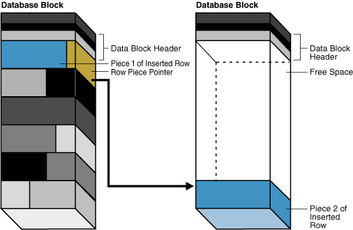

Oracle AI Databaseでは、行全体を単一のデータ・ブロックに挿入できる場合、その行が1つの行断片として格納されます。ただし、行データのすべてを単一のブロックに挿入できない場合、または行の更新によって既存の行が単一のブロックに収まらなくなった場合には、その行は複数の行断片として格納されます。データ・ブロックには、通常1つの行につき1つの行断片のみが含まれています。

Oracle Databaseでは、データ・ブロックは下から順に使用されるため、行データとブロック・ヘッダー間の空き領域は減少します。
データ・ブロック内の空き領域は、行の末尾のNULL値がNULL以外の値に変更されるときなどの更新の際にも減少します。Oracle Databaseでは、パフォーマンスを最適化し、領域を無駄にしないようにするために、データ・ブロック内の空き領域が管理されます。

PCTFREE SQLパラメータでは、既存の行の更新用に空き領域として予約されるデータ・ブロックの最小の割合を設定します。行の移行を防止し、領域を無駄にしないようにするためにPCTFREEが必要です。
たとえば、時折更新のみが必要な表を作成し、そのほとんどが既存のデータのサイズを増加させないとします。CREATE TABLE文内のPCTFREEパラメータを次のように指定します。
CREATE TABLE test_table (n NUMBER) PCTFREE 20;
図15-10に、PCTFREEを20に設定した場合の領域管理への影響について示します。時間の経過とともにブロックに行が追加され、行データがブロック・ヘッダの方向へ上向きに増加し、ブロック・ヘッダー自体も、行データの方向への下向きに増加します。PCTFREEの設定によって、データ・ブロックの20%以上が空き領域となることが保証されます。たとえば、行を挿入すると行データとヘッダーの合計がブロック領域全体の90%を占め、空き領域が10%になる場合には、INSERT文は実行できません。
図10: PCTFREE

データ・ブロック内の空き領域の最適化
空き領域の割合は、PCTFREEよりも小さく なることはありませんが、大きくなることがあります。たとえば、PCTFREEを20%に設定すると、空き領域の合計がブロックの5%になることはありませんが、50%になることはあります。
空き領域の拡大による最適化一部のDML文を使用すると、データ・ブロック内の空き領域のサイズを大きくすることができます。

一部のDML文を使用すると、データ・ブロックの空き領域のサイズが増えます。
次の文を使用すると、空き領域のサイズが増えます。

断片化領域の結合による最適化
解放される領域は、データ・ブロック内で主な空き領域と連続する領域とはかぎりません。連続しない空き領域は、断片化領域と呼ばれます。
次の図に、連続しない空き領域を含むデータ・ブロックを示します。
図11: 断片化領域があるデータ・ブロック
Oracle AI Databaseでは、次の条件に該当する場合にのみ、データ・ブロックの空き領域が自動的かつ透過的に結合されます。
INSERT文またはUPDATE文において、新しい行断片を格納するために十分な空き領域のあるブロックの使用が試行された場合。 -
空き領域が断片化されており、行断片をブロック内の連続したセクションに挿入できない場合。
結合後、空き領域の量は処理の前の量と同一ですが、領域は連続的に存在するようになります。図15-12に、領域結合後のデータ・ブロックを示します。
図12: 空き領域結合後のデータ・ブロック
Oracle AI Databaseでは、前述の状態でのみ結合が実行されます。それ以外の状況で結合すると、データ・ブロック内の空き領域が連続的に結合されることによって、パフォーマンスは低下する可能性があります。
行の連鎖と移行
Oracle AI Databaseでは、大きすぎる行が1つのブロック内に収まるように管理するために、連鎖と移行が使用されます。ノート:標準表の連鎖行は、ブロックチェーン表の行連鎖とは異なります。Oracle AI Databaseでは、様々なテクノロジを使用してブロックチェーン表内の行を管理します。
次の状況が考えられます。
最初に行を挿入するとき、大きすぎて1つのデータ・ブロック内に収まらない場合。
行連鎖では、Oracle AI Databaseにより、その行のデータは、セグメント用に確保された1つ以上のデータ・ブロックのチェーンに格納されます。多くの場合、行連鎖は、行が大きい場合に発生します。大きい行の例には、
LONGまたはLONG RAWデータ型の列を含む行、または行に含まれる列の数が多すぎる場合があります。このような場合の行連鎖は、避けられられません。 -
1つのデータ・ブロックに収まっていた行が更新されて、行全体の長さが増加したが、更新後に行を保持する十分な空き領域がない場合。
行の移行では、Oracle AI Databaseにより、行自体が新しいブロックに収まるように、行全体は新しいデータ・ブロックに移動されます。移行した行の元の行の断片には、移行した行を含む新しいブロックへのポインタまたは「転送先のアドレス」が含まれます。そのため、移動された行のROWIDは変わりません。
行に255を超える列が含まれる。
Oracle AI Databaseでは、1つの行断片に格納できる列数は、255列のみです。したがって、1000列の行を表に挿入すると、データベースでは通常、複数のブロックに連鎖された4つの行断片が作成されます。
図15-13に、データ・ブロックへの大きなサイズの行の挿入を示します。この行は左側のブロックには大きすぎて格納し切れないため、Oracle Databaseでは行を連鎖し、最初の行断片を左側のブロックに配置し、2つ目の行断片を右側のブロックに配置します。
図13: 行の連鎖

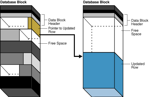

図15-14では、左側のブロックには、更新によってサイズが増大してこのブロックに収まらなくなった行が格納されています。データベースは行全体を右側のブロックに移動し、左側のブロック内の移行行へのポインタを残します。
図14: 行の移行
行が連鎖または移行されると、データの取出しに必要なI/Oが増加します。この状況は、その行の情報を取り出す際にOracle AI Databaseが複数のブロックをスキャンする必要があるためです。たとえば、索引の読取りに対して1回のI/Oを行い、移行されていない表の行を読み取るために1回のI/Oを行う場合、移行された行のデータを取得するために追加のI/Oが必要になります。

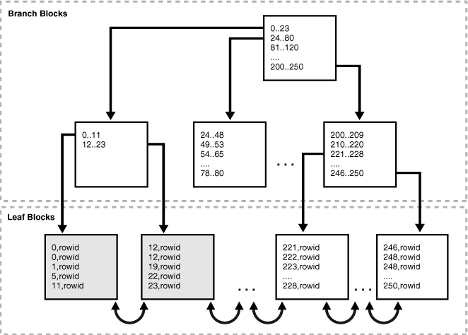

索引ブロックの概要
索引ブロックとは、領域を表ブロックとは異なる方法で管理する特殊なタイプのデータ・ブロックのことです。Oracle AI Databaseでは、索引ブロックを使用して、索引の論理記憶域を管理します。
索引ブロックのタイプ索引には、ルート・ブロック、ブランチ・ブロックおよびリーフ・ブロックが含まれています。
索引エントリの記憶域索引エントリはデータ・ブロック内の表の行と同じように、索引ブロックに格納されます。ブロック部分にある索引エントリはバイナリの順序ではなく、ヒープで保管されます。
索引ブロック内のスロットのを再利用データベースでは、索引ブロック内の領域を再利用できます。
索引ブロックの結合索引は、既存の索引データが所定の位置で圧縮されます。また、その再編成によってブロックは解放された場合、それらの空きブロックはその索引構造に残されます。したがって、結合により索引ブロックは他のユーザーには解放されず、その索引ではブロックが再割当てされます。

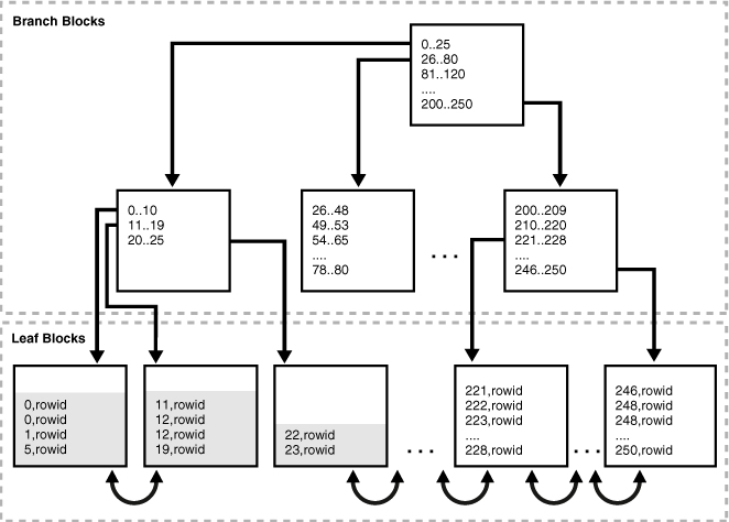

索引エントリの記憶域
索引エントリは、表の行がデータ・ブロックに格納されるのと同じように、索引ブロックに格納されます。ブロック部分の索引エントリはバイナリの順序ではなく、ヒープで格納されます。
データベースは、データ・ブロックのディレクトリとは異なる索引ブロックの行ディレクトリを管理します。行ディレクトリのエントリ(索引ブロックの本体のエントリではない)は、キー値で順序付けられます。たとえば、行ディレクトリでは、索引キー000000のディレクトリ・エントリは、索引キー111111のディレクトリ・エントリよりも優先されます。
行ディレクトリのエントリの順序は、索引スキャンの効率を改善します。レンジ・スキャンでは、データベースはレンジに指定されたすべての索引キーを読み取る必要があります。データベースは、ブランチ・ブロックを横断して、最初のキーを含むリーフ・ブロックを特定します。行ディレクトリのエントリがソートされるため、データベースは、バイナリ検索を使用してレンジ内の最初のキーを検索し、最後のキーが見つかるまで行ディレクトリのエントリを順に検索します。このようにして、データベースはリーフ・ブロック本体のすべてのキーを読み取らないようにできます。
関連項目:「データ・ブロック・オーバーヘッド」

索引は、それ自体は結合できませんが、REBUILDまたはCOALESCEオプションを指定したALTER INDEX文により、手動で結合できます。たとえば、列に1から500000の値を移入し、その後偶数を含む行を削除した場合、索引には250000の空のスロットが含まれます。データベースでは、空のスロットを含む索引ブロックに適合するデータを挿入できる場合のみ、スロットを再利用します。
索引ブロックの結合
索引の結合は、既存の索引データを所定の位置で圧縮し、再編成によりブロックが解放された場合、空きブロックをその索引構造に残します。したがって、結合により索引ブロックは他のユーザーには解放されず、その索引ではブロックが再割当てされます。
Oracle AI Databaseでは索引は自動的に圧縮されません。REBUILDまたはCOALESCEオプションを指定したALTER INDEX文を実行する必要があります。図15-15に、索引結合前のemployees.department_id列の索引を示します。最初の3つのリーフ・ブロックは、グレーの格納ラインで示されているように、まだ満杯ではありません。
図15: 結合前の索引
図15-16に、図15-15の索引の結合後を示します。最初の2つのリーフ・ブロックは、グレーの格納ラインで示されているように満杯になり、3つ目のリーフ・ブロックは解放されています。
図16: 結合後の索引

エクステントは、連続したデータ・ブロックで論理的に構成される、データベース記憶域のユニットです。データ・ブロックは、RAIDのストライプ化やファイル・システムの実装によって、物理的にはディスク上に断続的に存在する可能性があります。
エクステントの割当てデフォルトでは、データベースでは、セグメントが作成されたときにデータ・セグメント用の初期エクステントを割り当てます。エクステントは、常に1つのデータファイルに含まれています。

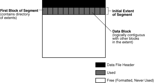

エクステントの割当て
セグメントにデータが追加されていない場合でも、初期エクステント内にこのセグメント専用のデータ・ブロックが予約されます。すべてのセグメントの最初のデータ・ブロックには、そのセグメント内のエクステントのディレクトリが含まれています。図15-17に、データが含まれていなかったデータファイル内の、セグメントの初期エクステントを示します。
図17: セグメントの初期エクステント
初期エクステントがいっぱいになり、さらに追加の領域が必要になると、データベースによって自動的にこのセグメントの増分エクステントが割り当てられます。増分エクステントは、セグメントに対して後から作成されるエクステントです。
割当てアルゴリズムは、ローカル管理表領域であるか、ディクショナリ管理表領域であるかに応じて異なります。ローカル管理表領域の場合は、データファイルのビットマップで、隣接する空きブロックが検索されます。データファイルに十分な領域がない場合は、他のデータファイルが検索されます。セグメントのエクステントは常に同じ表領域内に存在しますが、異なるデータファイル内に存在する場合もあります。図15-18に、セグメントのエクステントは表領域内の任意のデータファイル内に割当て可能であることを示します。たとえば、セグメントの初期エクステントをusers01.dbfに、最初の増分エクステントをusers02.dbfに、次のエクステントをusers01.dbfに割り当てることができます。
図18: セグメントの増分エクステント

セグメント領域と高水位標Oracle AI Databaseでは、領域を管理するためにセグメント内のブロックの状態を追跡します。最高水位標(HWM)は、セグメント内の地点を指し示し示し、その地点を超えると、データ・ブロックは未フォーマットであり使用されていません。関連項目: ASSMについてさらに学習するには、「論理領域管理」を参照

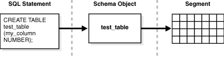

オブジェクトの作成とセグメントの作成との関係がわかりやすくなるように、遅延セグメント作成は発生しないものとします。次のような表を作成するとします。
CREATE TABLE test_table (my_column NUMBER);
図15-19に示すように、表のセグメントが1つ作成されます。
図19: ユーザー・セグメントの作成

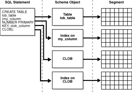

主キーまたは一意キーを持つ表を作成する場合は、Oracle AI Databaseによって、このキーの索引が自動的に作成されます。ここでも、遅延セグメント作成は発生しないものとします。次のような表を作成するとします。
CREATE TABLE lob_table (my_column NUMBER PRIMARY KEY, clob_column CLOB);
図15-20は、lob_tableのデータがあるセグメントに格納され、暗黙的に作成された索引が別のセグメントに格納されることを示しています。また、CLOBデータは、関連付けられたCLOB索引と同様に、専用のセグメントに格納されます。したがって、CREATE TABLE文を実行すると、4つの異なるセグメントが作成されます。
図20: 複数のセグメント

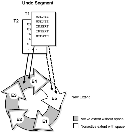

UNDOセグメントとトランザクション

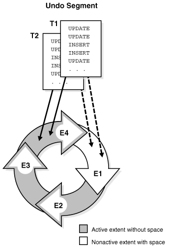

トランザクションが開始するときに、そのトランザクションをバインド(割当て)すると、現在のUNdo表領域内のUNDOセグメント(トランザクション表)にバインド(割当て)されます。データベース・インスタンスに対し専用のUNDO表領域が割り当てられていない場合は、トランザクションがシステムUNDOセグメントにバインドされます。

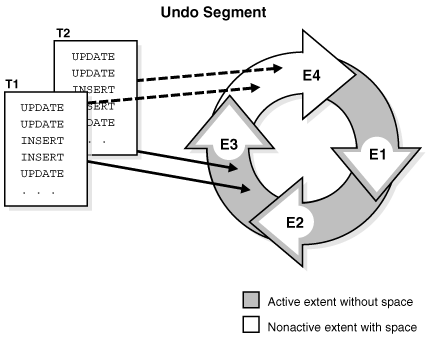

複数のアクティブなトランザクションが、同じUNDOセグメントに同時に書き込むこともあれば、別々のセグメントに書き込むこともあります。たとえば、トランザクションT1とT2が両方ともUNDOセグメントU1に書き込むこともあれば、T2がUNDOセグメントU 2に書き込むこともありますが、T1がU1に書き込むこともできます。
概念的には、UNDOセグメント内のエクステントは輪のようなものです。トランザクションは、輪に沿って回るように、UNDOエクステントに順に書き込んでいきます。図15-21では、T1とT2という2つのトランザクションを示し、この2つのトランザクションはそれぞれ、UNDOセグメントの3番目のエクステント(E3)から書込みを開始し、4番目のエクステント(E4)まで書込みを進めます。
図21: UNDOセグメントに環環状に割り当てられたエクステント
トランザクションは必ずUNDOセグメント内の現行エクステントと呼ばれる、UNDOセグメント内の1つのエクステントに順番に記述します。複数のアクティブなトランザクションが同時に、同じ現行エクステントに書き込むことも、別々の現行エクステントに書き込むことも可能です。図15-21では、T1とT2のトランザクションがエクステントE3に同時に書き込んでいます。UNDOエクステント内では、各データ・ブロックに格納されるデータは、1つのトランザクションのデータのみです。
現在のUNDOエクステントがいっぱいになると、領域を必要とする最初のトランザクションによって、輪の中にある次の割当てエクステントの空き状況がチェックされます。次のエクステントにアクティブなトランザクションのデータが格納されていない場合は、このエクステントが現行エクステントになります。この時点で、領域を必要としているすべてのトランザクションが、新しい現行エクステントに書込み可能な状態になります。図15-22では、E4がいっぱいになると、T1とT2がE1に書込みを継続して、E1内のアクティブでないUNDOデータを上書きしています。
図22: UNDOセグメントに円環状に割り当てられたエクステントを再利用
次のエクステントにアクティブなトランザクションのデータが格納されいる場合は、新しいエクステントが割り当てられます。図15-23では、T1とT2はE4に書き込んでいます。E4がいっぱいになっても、E1にはアクティブなUNDOデータが格納されているため、トランザクションはE1に書込みを継続することができません。そこで、このUNDOセグメントに新しいエクステント(E5)が割り当てられます。トランザクションはE5に書込みを継続します。
図23: UNDOセグメントに対する新しいエクステントの割当て

MSSMでは、空きリストを使用してセグメント領域が管理されます。表の作成時には、セグメント内のブロックはフォーマットされていません。セッションが最初に行を表に挿入すると、空きリストが検索され、使用可能なブロックが検出されます。使用可能なブロックが見つからなかった場合には、ブロックのグループが事前にフォーマットされ、それらが空きリストに追加され、ブロックへのデータの挿入が開始されます。MSSMでは、全表スキャンがHWMより下のすべてのブロックを読み取ります。

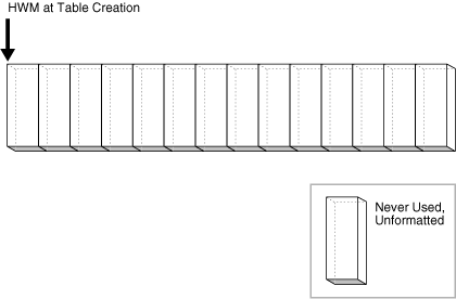

図15-24に、ブロックを水平方向に並べて表現したASSMのセグメントを示します。表の作成時には、HWMはセグメントの先頭(左端)にあります。まだデータが挿入されていないため、セグメント内のすべてのブロックは未フォーマットで使用されたことはありません。
図24: 表作成時のHWM
トランザクションでセグメントに行が挿入されるとします。Oracle Databaseにより、これらの行を保持するためのブロックのグループが割り当てられます。割り当てられたブロックは、HWMを下回っています。データベースでは、このグループ内のビットマップ・ブロックはフォーマットされてメタデータが保持されますが、グループ内の他のブロックは事前にフォーマットされません。
図15-25では、HWMより下のブロックは割り当てられていますが、HWMより上のブロックは割当てもフォーマットも行われません。挿入が行われるときに、データベースは空き領域がある任意のブロックに書き込みます。低い最高水位標(低いHWM)は、この位置より下のすべてのブロックは、データが格納されているか、以前にデータが格納されていたため、フォーマット済であることを示しています。
図25: HWMと低いHWM
図15-26に示すように、データベースはHWMと低いHWMの間のブロックを選択し、そのブロックに書き込みます。データベースが書込み対象として選択するブロックは、HWMと低いHWMの間のブロックになることもあれば、低いHWMよりも低い、空き領域のあるブロックになることもあります。図15-26に示すように、新しくいっぱいになったブロックの両側のブロックは、未フォーマットになっています。
図26: HWMと低いHWM
全表スキャン時には、低いHWMが重要になります。HWMより下のブロックは使用時にのみフォーマットされるため、図15-26に示すように、いくつかのブロックは未フォーマッタのままになる可能性があります。このため、Oracle Databaseでは、低いHWMの位置を取得するためにビットマップ・ブロックが読み取られます。低いHWMまでのブロックはフォーマット済であることが既知であるためすべて読み取られ、次に、低いHWMとHWMの間にあるフォーマット済ブロックのみが選択されて読み取られます。
新しいトランザクションによって表に行が挿入されるときに、HWMより下に十分な空き領域が存在しないことがビットマップから判明したとします。図15-27では、HWMが右側に移動して、未フォーマット・ブロックのグループが新しく割り当てられます。
図27: HWMと低いHWMの拡張
HWMと低いHWMとの間のブロックに空きがなくなると、HWMが右側に拡張されて、低いHWMも以前のHWMの場所まで拡張されます。データベースにデータが徐々に挿入されるにつれて、HWMは次第を右側へと拡張され、それに伴い、低いHWMも常にHWMに従って拡張します。オブジェクトを手動で再構築、切捨てまたは縮小しないかぎり、HWMが縮小することはありません。

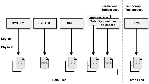

すべてのCDBルート、PDBおよびアプリケーション・ルートに、SYSTEMおよびSYSAUX表領域が必要です。次の図に、標準的なコンテナの表領域を示します。
図28: 表領域

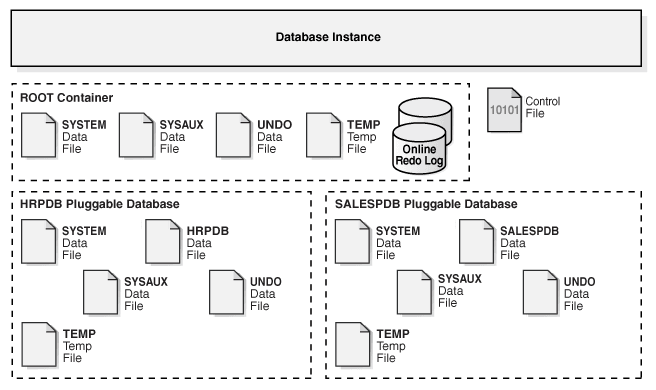

例15-3 ローカルUNDOモードのCDB
この例は、2つのPDB(hrpdbとsalespdb)を持つCDBの物理記憶域アーキテクチャの様子を示します。この例では、データベースはローカルUNDOモードを使用するため、CDBルート、hrpdbおよびsalespdb内にUNDOデータ・ファイルがあります。
図29: ローカルUNdoモードのCDBの物理アーキテクチャ

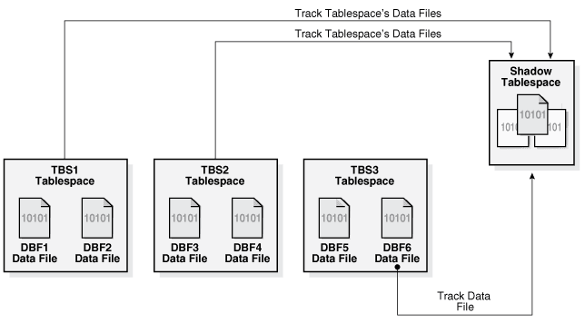

シャドウ表領域の機能
書込み欠落保護ではシャドウ表領域と、シャドウ表領域によって追跡されるブロックを持つ非シャドウ表領域の2つの表領域が必要です。
次の図に、サンプル・シナリオを示します。表領域TBS1およびTBS2内のデータ・ファイルがシャドウ表領域によって追跡されます。表領域TBS3内のデータ・ファイルDBF6のみがシャドウ表領域によって追跡されます。
1つの追跡データ・ファイルは、シャドウ表領域の1つのシャドウ・エクステントにマップされます。追跡データ・ファイル内のすべてのデータ・ブロックは、シャドウ・ブロック内に対応するエントリを持ちます。このエントリには、追跡データ・ブロックのSCNが含まれます。追跡データ・ブロックがディスクから読み取られる際、シャドウ書込み欠落保護ではシャドウ表領域内のブロックのSCNと、追跡データ・ブロック内の最近の書込みのSCNが比較されます。シャドウ・エントリのSCNが読取り中のデータ・ブロックを上回る場合、書込み欠落が起こってエラーが発生します。
データファイルの自動サイズ変更によってシャドウ・エクステントが大きくなりすぎるのを防ぐために、シャドウ・エクステントはかなりの追加領域を持つサイズに設定されます。追跡データ・ファイルが手動または自動でサイズ変更された場合、およびシャドウ・エクステントを大きくする必要がある場合、データベースはトラッキング・データのサイズを変更しようとします。シャドウ表領域に十分な領域が存在しない場合、データベースではアラート・ログに警告を書き込み、可能なかぎり多くのデータ・ブロックを追跡します。
