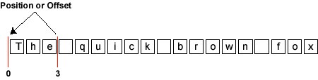

シーケンス内の場所を参照するために2文字間の位置座標を使用します。 下の図に示すように、テキスト・ドキュメント内の場所は位置として、またはオフセットとして示すことができます。 この位置はゼロから始まります。
次の文は、この図について説明しています。
たとえば、前の図のようにドキュメントのコンテンツが「The quick brown fox」というシーケンスの場合、「The」の前の場所は0で、「The」の後とそれに続く空白の間の場所は3となります。 「The」というシーケンスの全文字シーケンスを範囲と呼びます。

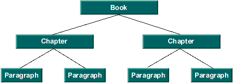

テキストが単調なコンテンツとして表されることはほとんどありません。 むしろ、通常、テキストはコンテンツと関連した構造になっています。 正確にどの構造がモデルになっているかは特定のDocument実装により異なります。 単純なテキスト・フィールドのように構造がないようなシンプルなものもあれば、下の図のようなものもあります。
図は、Book、Chapter、Paragraphの順に示しています。
構造単位、すなわちツリーのノードはElementインタフェースで表せます。 各Elementは属性のセットによりタグを付けることができます。 こういう名前と値のペアの属性はAttributeSetインタフェースで定義されます。
次のメソッドでドキュメント構造へアクセスできます。

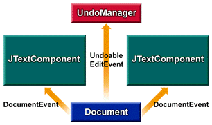

Documentに変更が生じた場合は関係者に通知する必要があります。 変更通知はJavaBeansに指定されているイベント・モデルのガイドラインに準じます。 JavaBeansイベント・モデルの規定では、いったんイベント通知を送信したら、イベント・ソースをさらに変更する前にすべてのリスナーに通知する必要があります。 また、配信の順序は保証されません。
通知は、2つの別個のイベント、DocumentEventUndoableEditEventとして提供されます。 APIを介してDocumentが変更された場合、登録されているすべてのDocumentListenersDocumentEventが送信されます。 Documentの実装が元に戻す機能や再実行機能をサポートしている場合、登録されているすべてのUndoableEditListenerUndoableEditEventが送信されます。 取消し可能な編集が取り消された場合、DocumentからDocumentEventをトリガーして再度変更されたことが示されます。 しかしこの場合、その編集はAPIを介して行われたDocumentの変更というよりむしろソースの変更であるため、UndoableEditEventは生成されません。
前の文は、この図について説明しています。
上記の図に関して、左に示されているコンポーネントが青い矩形で表されているドキュメント・オブジェクトを変更したと仮定します。 ドキュメントは両コンポーネントのビューにDocumentEventを送信して応答し、履歴バッファを保持しているリスニング・ロジックにUndoableEditEventを送ります。
上記の図に関して、右に示されているコンポーネントが青い矩形で表されているドキュメント・オブジェクトを変更したと仮定します。 ドキュメントは両コンポーネントのビューにDocumentEventを送信して応答し、履歴バッファを保持しているリスニング・ロジックにUndoableEditEventを送ります。
その後、履歴バッファがロールバックされる(つまり、最後のUndoableEditが実行されない)と、DocumentEventが両ビューに送られ、両ビューは実行されなかったドキュメントの変更を反映させます(つまり、右のコンポーネントの変更を削除します)。 履歴バッファが再度別の変更をロールバックすると、さらに別のDocumentEventが両ビューに送られ、実行されなかったドキュメントの変更を反映させます。つまり、左のコンポーネントの変更を削除します。

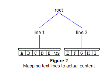

PlainDocumentクラスは、ルート・ノードがモデル内のテキスト行ごとに子ノードを持つ要素構造を定義します。 「図1」では、PlainDocumentによって2行のテキストがどのようにモデル化されるかが示されます。
「図2」では、これらの同じ2行のテキストが実際のコンテンツにどのようにマップされるかを示します:

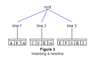

前述のように、PlainDocumentにはルート要素が含まれ、ルート要素にはテキストの各行の要素が含まれます。 テキストがPlainDocumentに挿入されると、各改行に要素が存在するために必要な要素が作成されます。 説明するために、前述の「図2」のオフセット2に改行を挿入するとします。 この目的を達成するには、次の構文を使用してDocumentメソッドinsertString()を使用します:
document.insertString(2, "\n", null);
insertString()メソッドを起動すると、Element構造は「図3」に示すようになります。

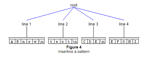

別の例として、「図2」で前述したように、オフセット2にパターン"新規テキスト"を挿入するとします。 この操作の結果は、「図4」に表示されます。
前述の図では、行番号と一致するように挿入後に行要素の名前が変更されています。 ただし、これを行うと、AttributeSetsは同じままになります。 たとえば、「図2」では、明細2のAttributeSetは「図4」の明細4のAttributeSetのAttributeSetと一致します。

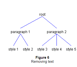

テキストを削除すると、削除が複数の行にまたがる場合に構造が変更されます。 「図3」で前述したオフセット1から始まる7文字を削除することを検討してください。 この場合、2行目を表す要素は、削除されたリージョンに含まれているため、完全に削除されます。 行1と行3を表す要素は、削除されたリージョンに部分的に含まれているため結合されます。 したがって、結果は次のようになります:

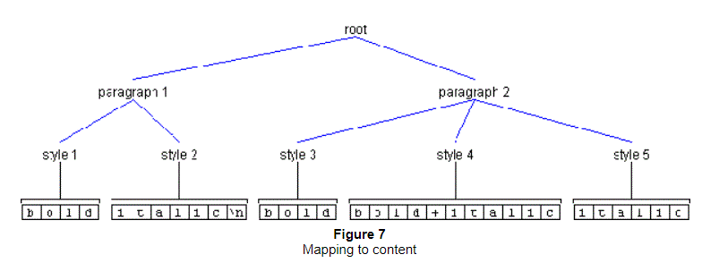

デフォルトのStyledDocumentクラス
スタイル設定されたテキストに使用されるDefaultStyledDocumentクラスには、別のレベルの要素が含まれます。 この追加レベルは、各段落に異なるスタイルのテキストを含めることができるようにするために必要です。 「図6」に示されている2つの段落では、最初の段落に2つのスタイルが含まれ、2つ目の段落に3つのスタイルが含まれています。
「図7」には、これらの同じ要素がコンテンツにどのようにマップされるかが表示されます。

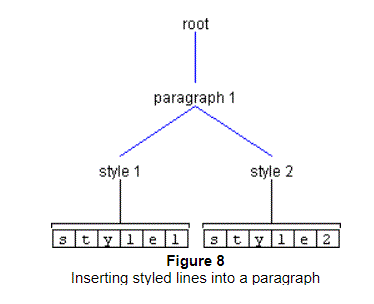

前述のように、DefaultStyledDocumentでは、ルート要素に各段落の子要素が含まれるようにElement構造が保持されます。 次に、これらの各段落要素には、段落内のテキストの各スタイルの要素が含まれます。 たとえば、「図8」に示すように、ある段落を含むドキュメントがあり、この段落に2つのスタイルが含まれているとします。

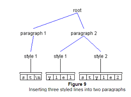

オフセット2に改行を挿入する場合は、次のようにinsertString()メソッドを再度使用します:
 styledDocument.insertString(2, "\n",
               styledDocument.getCharacterElement(0).getAttributes());
この操作の結果は、「図9」に表示されます。

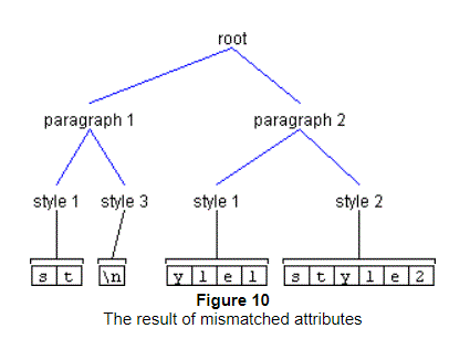

insertString()に渡されるAttributeSetは、Style 1の属性のAttributeSetと一致することに注意してください。 insertString()に渡されたAttributeSetが一致しなかった場合、結果は「図10」に示されている状況になります。

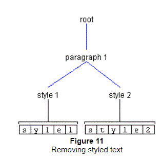

DefaultStyledDocumentからのテキストの削除

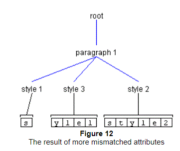

DefaultStyledDocumentからのテキストの削除は、PlainDocumentからのテキストの削除と似ています。 唯一の違いは、要素の追加レベルです。 上の図10のオフセット1で2つの文字を削除した場合はどうなるかを考慮してください。 段落1の2番目の要素は削除されたリージョンに完全に含まれているため、削除されます。 段落1の最初の子の属性がParagraph2の最初の子の属性と一致した場合、結果は「図11」に表示されるものになります。
属性が一致しなかった場合は、「図12」に表示される結果が得られます。
