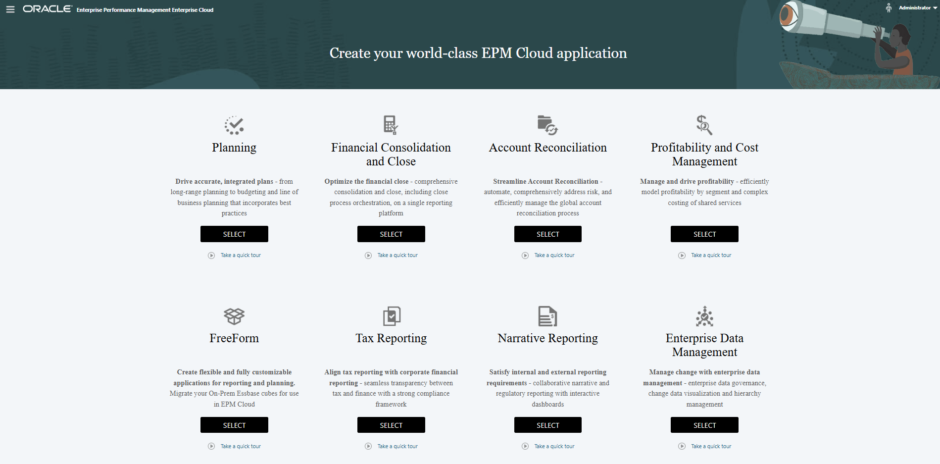

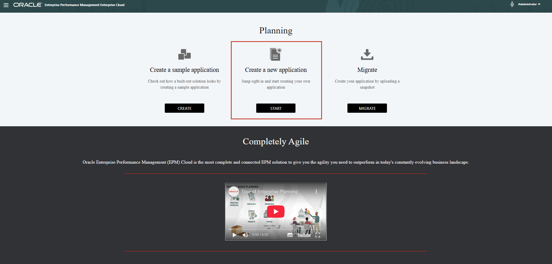

Enterprise EPM을 소유한 경우 아래에서 Planning 비즈니스 프로세스를 선택하고 [시작] 단추를 눌러 새 애플리케이션을 생성할 수 있습니다.
  1. 랜딩 페이지에서 Planning 아래 선택을 눌러 Planning 애플리케이션을 생성하는 데 사용할 수 있는 옵션을 봅니다.
    업무 프로세스 페이지
  2. 새 애플리케이션 생성에서 시작을 누릅니다,
    새 앱

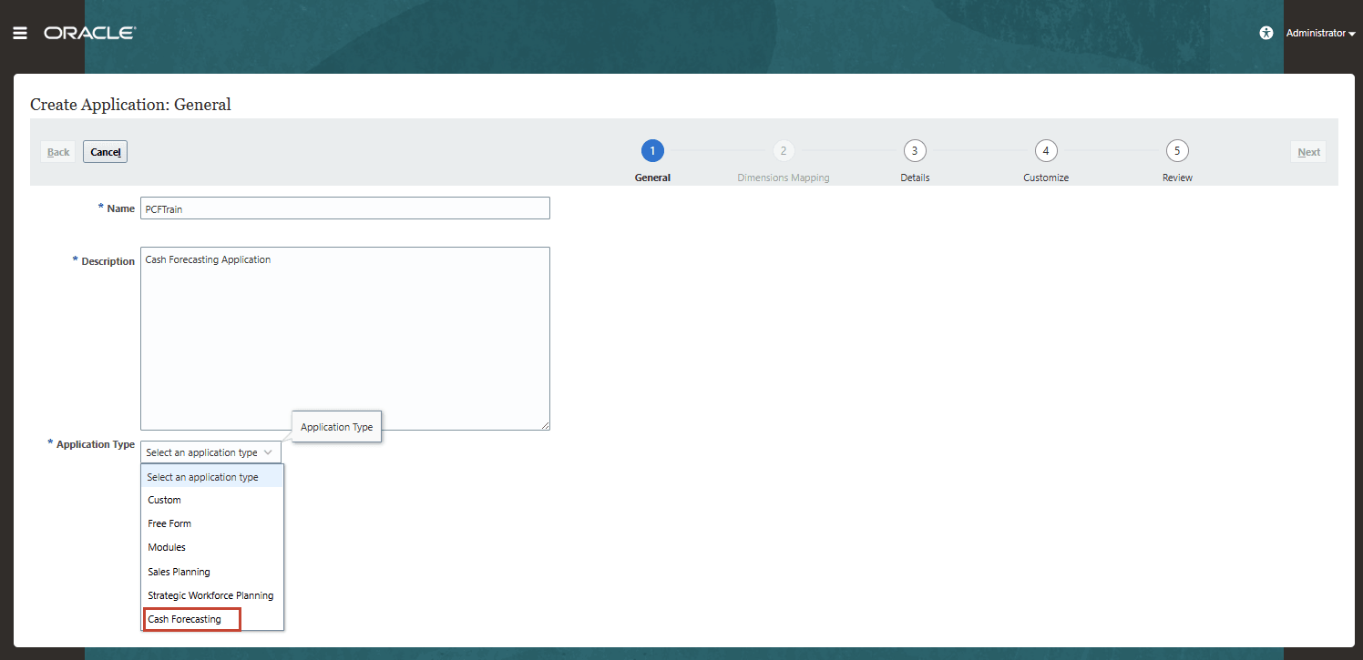

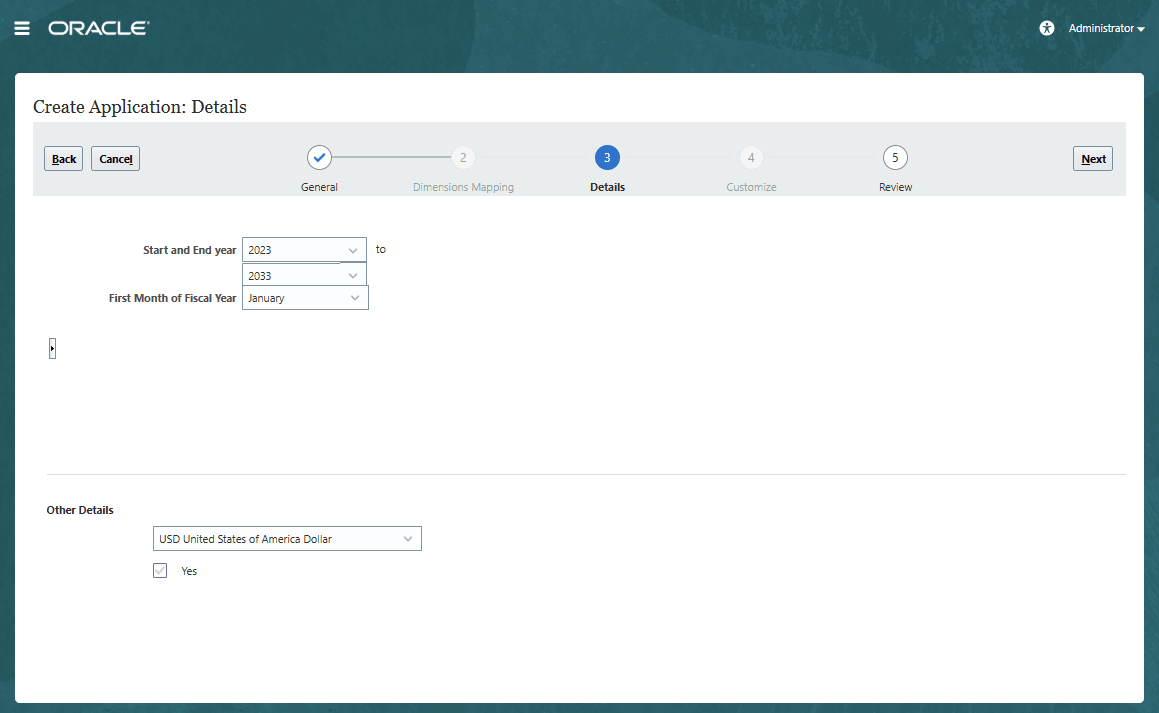

  3. 애플리케이션 이름 및 설명을 입력하고 애플리케이션 유형에 대해 Cash Forecasting을 선택한 다음 다음을 누릅니다.
    만들기 화면
    • 시작 및 종료 년도 - 애플리케이션에 포함할 년입니다. 계획 및 분석에 필요한 역사적 실제 항목이 포함된 연도를 포함해야 있습니다. 예를 들어 2024년에 시작하는 애플리케이션의 경우 2023을 시작 연도로 선택하여 전년동기 대비 증가 퍼센트를 사용하여 타겟을 설정하고 보고하는 데 최신 실제 품목을 사용할 수 있도록 선택합니다. 예측뿐만 아니라 예측의 경우 충분한 과거 데이터가 필요할 수 있으므로 연도를 추가할 수 있습니다. 이 경우 우리는 일년을 추가했습니다.
    • 회계 연도의 첫 번째 달 - 회계 연도가 시작되는 월입니다. (참고: 비달력 회계 연도의 경우 올바른 회계 시작 연도를 포함해야 합니다. 이 자습서에서는 다루지 않습니다.)
    • 주별 분배 - 기본적으로 주별 분배 패턴은 현금 예측 애플리케이션에서 균등 분배로 설정됩니다.
    • 기본 통화 - 다중 통화 애플리케이션의 경우 기본 보고 통화이며 환율이 로드되는 통화입니다.
    • 다중 통화 - 통화 차원에서 다중 화폐 지원이 제공되며 이 기능을 사용하면 서로 다른 통화로 보고할 수 있습니다.

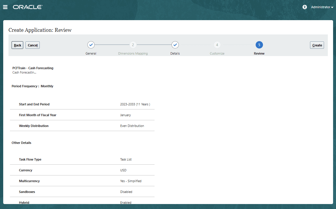

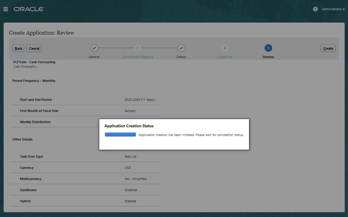

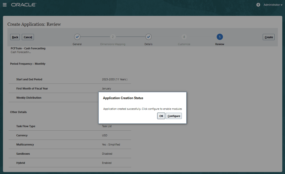

  4. 다음을 눌러 선택 사항을 검토하고 생성을 누릅니다.
    만들기 화면
    • 태스크 플로우 유형 - 기본적으로 태스크 목록이 사용으로 설정됩니다. 태스크 목록은 사용자에게 태스크, 지침, 종료 날짜를 나열하여 계획 프로세스를 진행하도록 안내하는 클래식 기능입니다.
      주:
      태스크 관리자는 아직 이 애플리케이션에서 지원되지 않으며 태스크 관리자가 양식 2.0을 지원하는 경우 이후 업데이트에서 지원됩니다.
    • 샌드박스 - 기본적으로 샌드박스는 사용 안함으로 설정됩니다.
    • 하이브리드 - 기본적으로 하이브리드 큐브 옵션이 사용으로 설정됩니다.
  5. 생성을 눌러 지금 애플리케이션을 생성합니다.
    생성 버튼을 누르면 애플리케이션 생성이 시작되고 완료 상태가 표시됩니다.
    응용 프로그램 생성 상태

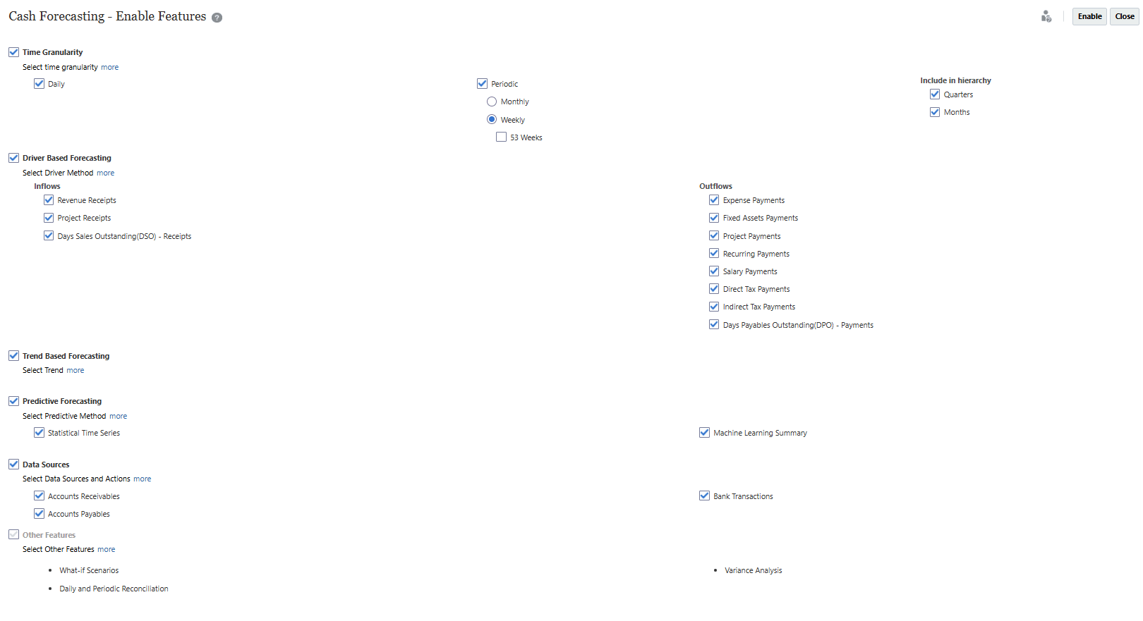

현금 예측 기능 활성화

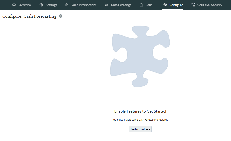

  1. 이렇게 하면 관리자가 기능 사용을 눌러 계속 진행하고 현금 예측 애플리케이션을 구성할 수 있는 구성 페이지가 표시됩니다.
    사용
  2. 여기서 사용으로 설정할 기능을 선택합니다. Oracle은 현재 사용자에게 필요한 기능만 사용으로 설정할 것을 권장합니다. 현금 예측에 필요한 구성으로 시작한 다음 현금 예측 요구사항에 따라 기능 사용 화면에서 각 섹션을 증분적으로 사용으로 설정할 수 있습니다.
    기능
    선택사항에 따라 차원, 양식, 대시보드, 드라이버 및 KPI 측정항목이 생성됩니다.
    사용 설명
    시간 세분성
    현금 예측 프로세스에 사용할 시간 단위를 선택합니다. 일별, 주기적 또는 둘 다를 선택할 수 있습니다.
    [주기적]을 선택하면 [매월] 또는 [주별]을 선택할 수 있습니다. 주별을 선택하면 53 주 계획에 대해 53주를 선택할 수 있습니다. 일별을 선택하면 2년간 연속 예측이 사용됩니다.
    계층에 분기와 월을 포함할지 여부를 선택합니다.
    53주 계획을 사용할 수도 있습니다.
    연속 예측의 경우 양식에 항상 레벨 0 멤버가 표시됩니다. 하지만 보고의 경우 분기나 월을 선택하면 해당 단위를 표시할 수 있습니다.
    매일 및 주기적 현금 예측을 모두 사용으로 설정하는 것이 좋습니다.
    동인 기반 예측
    현금 유입 및 유출을 예측하는 데 사용할 동인 기반 예측 방법을 선택합니다. 이렇게 하면 다양한 현금 라인 항목에 대해 서로 다른 계산 방법을 사용하여 현금을 예측할 수 있습니다. 사용자가 선택한 방법에 따라 예측 현금 예측은 사용할 수 있는 샘플 라인 항목(계정)을 생성합니다.
    각 범주에 라인 항목을 더 추가할 수 있습니다. 선택한 방법에 따라 양식 및 계산이 추가됩니다.
    추세 기반 예측
    다양한 추세 기준 방법을 사용하여 주기적 현물을 계획하려면 추세 기반 예측를 선택합니다. 과거 추세를 기반으로 현금 예측을 계산할 수 있는 라인 항목에 추세 기반 방법을 사용할 수 있습니다. 추세 기반 방법은 주기적 예측에만 사용할 수 있습니다.
    사전 예측 현금 예측에 사용할 예측 방법을 선택합니다.
    • 통계 시계열 - 자동 예측 및 Predictive Planning을 사용하여 과거 데이터를 기준으로 미래 성능을 예측합니다.
    • 머신 러닝 요약 - 머신 러닝을 사용하여 제공된 ML 모델을 사용하여 현금 예측을 예측합니다.
      참고: 아직 머신 러닝은 사용할 수 없으나, 나중에 해당 기능이 제공될 때 사용하려면 이 옵션을 선택합니다.
    Data Sources Fusion ERP와의 통합을 사용으로 설정하고 사용할 ERP 통합을 선택합니다. 이 기능을 사용할수 있으려면 처음으로 기능을 사용으로 설정할 경우 선택해야 합니다. 이 옵션을 사용으로 설정하면 필수 차원이 생성되며 나중에 기능을 증분식으로 사용으로 설정하여 이러한 차원을 생성할 수 없습니다. 선택된 경우 통합을 지원하는 적절한 라인 항목이 생성됩니다. 또한 Fusion ERP 통합에 필수적인 거래상대 및 비즈니스 단위 차원도 생성합니다.
    주: Fusion ERP와의 통합은 아직 제공되지 않았지만, 나중에 해당 기능을 사용할 수 있는 경우 이를 사용하려면 이 옵션을 선택합니다.
    기타 기능 애플리케이션에 대해 포함된 기본 기능으로, 항상 자동으로 사용으로 설정됩니다.

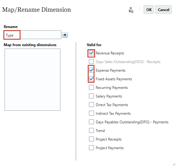

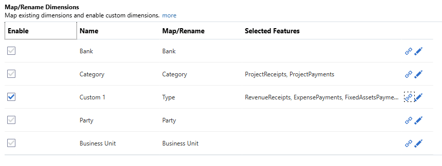

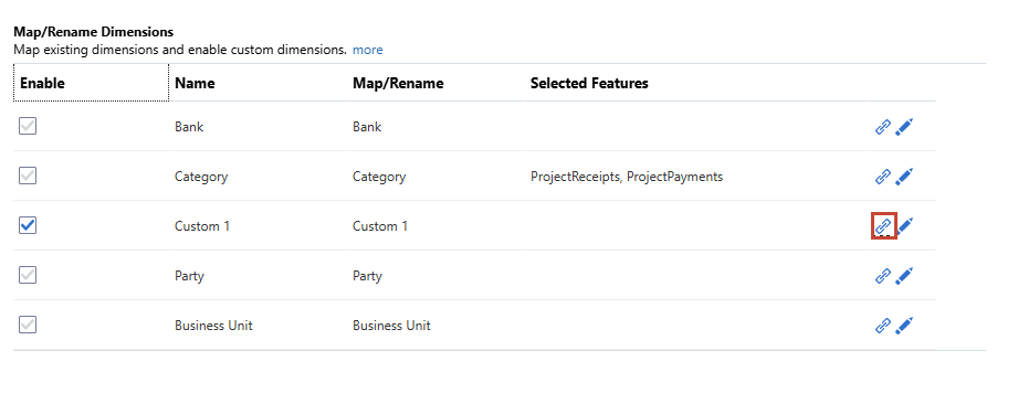

    차원 매핑/이름 바꾸기
    기존 차원을 예측 현금 예측 차원에 매핑하고, 차원 이름을 바꾸고, 사용자정의 차원(비즈니스 단위, 업체, 범주 및 추가 사용자정의 차원 하나)을 사용으로 설정합니다. 데이터 출처를 선택하는 경우 비즈니스 단위와 당사자 차원은 필수입니다. 사용자정의 차원을 기능과 연계할 수도 있습니다. 기능을 처음으로 사용할 때 이 구성 태스크를 수행해야 하지만 언제든지 범주 또는 사용자 정의 차원을 추가 기능에 연계할 수 있지만 이 구성 태스크를 수행해야 합니다.
    예측 현금 예측에는 다음 차원이 포함됩니다(차원 매핑/이름 바꾸기).
    # 차원 Fusion ERP 설명 표준, PCF 특정 또는 선택 사항
    1 라인 품목 예 현금 흐름 구조 적용 표준
    2 엔티티 예 개체 구조 - Fusion ERP 법인에 매핑 표준
    3 기간 예 일별, 주별 및 월별 기간을 다룹니다. 표준
    4 Year 예 복수 달력 또는 회계 연도를 포함합니다. 표준
    5 Scenario 예 예측, 실제, 차이, 보고 시나리오 등을 추가할 수 있습니다. 표준
    6 Version 예 일, Whatif 및 더 많은 것을 커버할 수 있습니다 표준
    7 통화 예 PCF는 항상 다중 통화 – 입력 및 보고 통화 표준
    8 예측 방법 예 다중 예측 방법 및 출처 포함 PCF 특정
    9 비즈니스 단위입니다. 예 비즈니스 단위는 Fusion ERP BU에 매핑되는 차원입니다. 비융합 ERP용 PCF 전용 옵션*
    10 은행 예 은행은 초기 설정된 차원이며 아래에 은행 및 은행 계정을 포함합니다. PCF 특정
    11 Party 예 고객 및 공급자 표시 - Fusion ERP에 매핑됩니다. 당사자 커버 상위 N개 고객/공급자 및 rest가 다른 고객으로 버켓 처리됨 비융합 ERP용 PCF 전용 옵션*
    12 Category 예 드라이버 기반에 사용되거나 Fusion ERP의 소스 세부정보 등 여러 용도로 사용될 수 있는 일반 사용자정의 차원 PCF 특정
    13 사용자정의 아니요 비즈니스에 필요한 추가 사용자정의 차원 선택사항
    기존 차원을 예측 현금 예측 차원에 매핑하고, 차원 이름을 바꾸고, 사용자정의 차원(비즈니스 단위, 업체, 범주 및 추가 사용자정의 차원 하나)을 사용으로 설정합니다. Fusion ERP 통합 및 작업을 선택하는 경우 비즈니스 단위 및 당사자 차원은 필수입니다. 사용자정의 차원을 기능과 연계할 수도 있습니다. 기능을 처음 사용으로 설정할 때 이 구성 태스크를 수행해야 합니다. 각 차원에 대해 드라이버 또는 추세 방법과 같은 선택된 기능을 지정할 수 있습니다. 예를 들어 범주 차원은 프로젝트 수금, 프로젝트 지급을 사용으로 설정하여 범주 차원을 프로젝트 수금/지급 양식 및 규칙에 초기 설정할 수 있습니다. 차원에 대한 이러한 기능 선택은 초기 활성화 중에 수행할 수도 있고, 언제든지 이러한 차원을 추가 기능과 점진적으로 연관시킬 수도 있습니다.
    기능
    차원 맵핑
    차원 맵핑
    현금 예측 차원은 관련 현금 흐름 라인 항목에 대해서만 사용으로 설정할 수 있습니다. 이렇게 하면 이러한 차원이 드라이버 기반 메소드의 일부로 사용됩니다. 이 작업은 적합한 교차를 통해 백그라운드에서 수행되고 양식에서 차원을 숨깁니다. 최소 구성으로 시작한 다음 비즈니스 요구 사항에 따라 기능 사용 화면에서 각 섹션을 점진적으로 사용으로 설정할 수 있습니다. 사용으로 설정한 후에는 기능을 사용 안함으로 설정할 수 없습니다. 따라서 모든 업무 요구 사항을 고려한 기능을 활성화하는 동시에 주의해야 합니다.

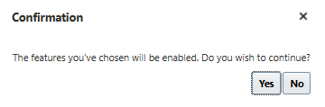

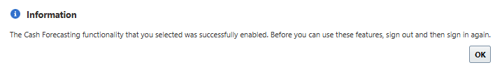

  3. 모든 선택이 완료되면 사용을 눌러 선택한 모든 기능을 사용으로 설정하고 완료된 선택사항에 따라 시드된 아티팩트를 자동으로 구성합니다.
    확인
    Enable을 누르면 시스템에 "기능 활성화 진행 중…"이 표시됩니다.
    사용
    sign_in
  4. 사용으로 설정이 완료되면 사인아웃한 후 사인인하여 현금 예측 애플리케이션을 사용합니다.

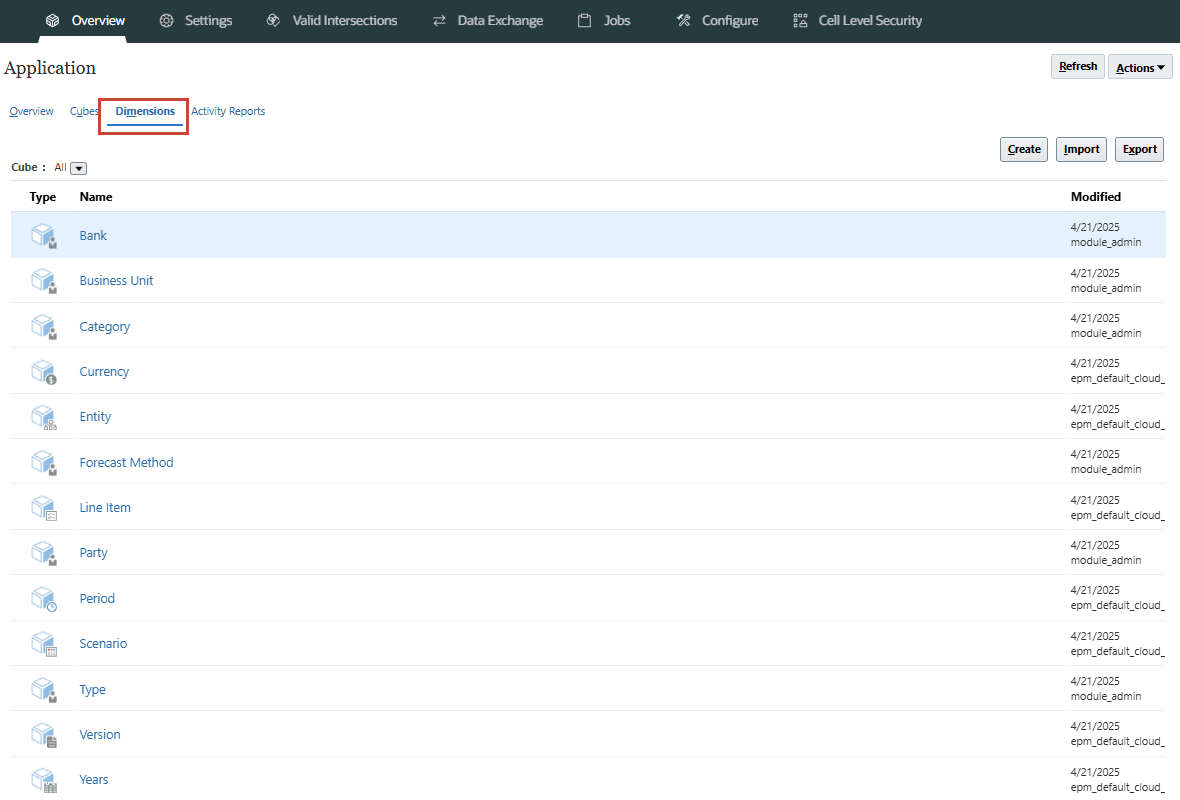

응용 프로그램 큐브 및 차원 검토

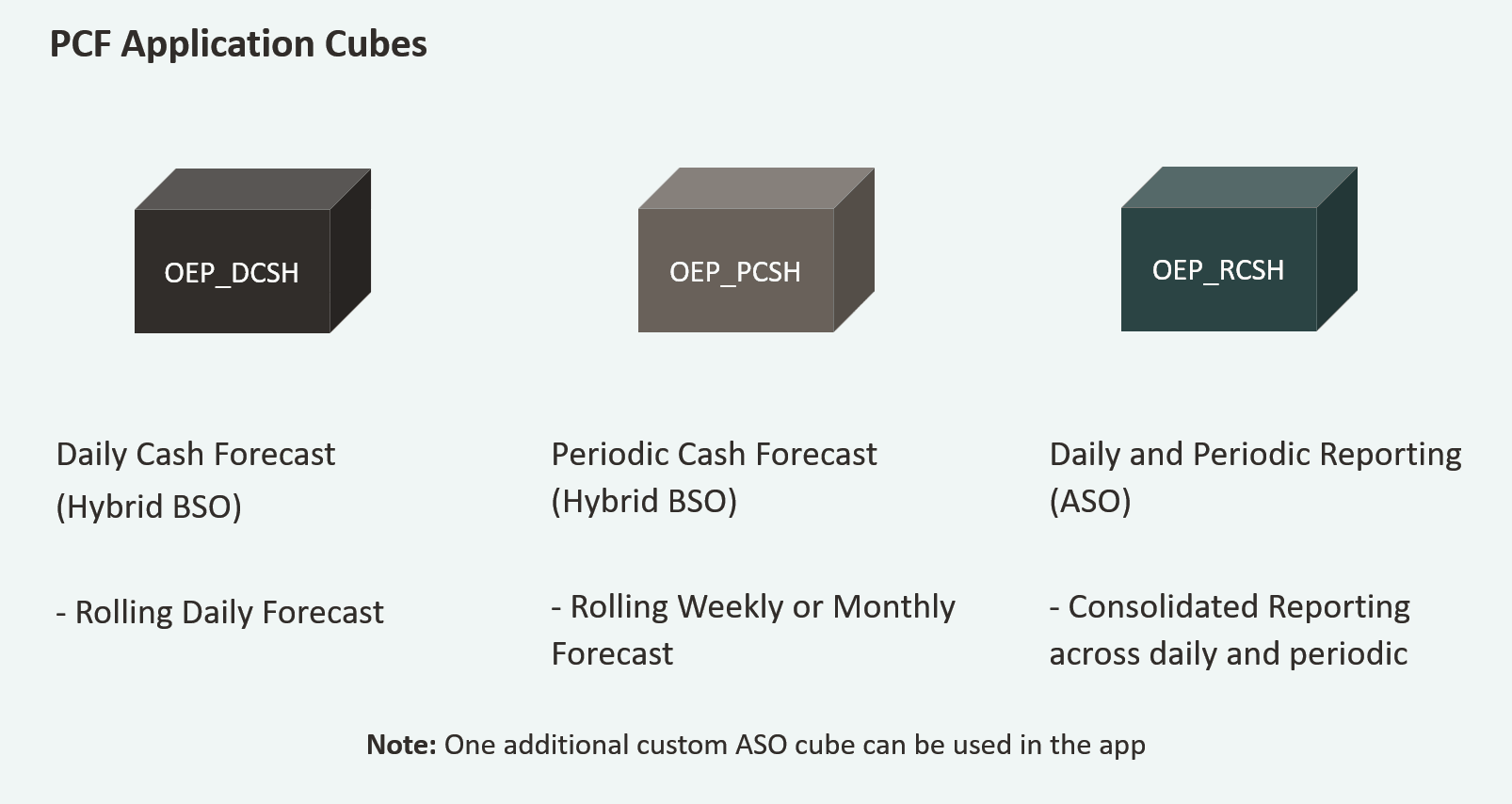

예측 현금 예측 애플리케이션에는 다중 큐브 아키텍처가 있습니다. 애플리케이션이 구성하는 큐브는 다음과 같습니다.
큐브

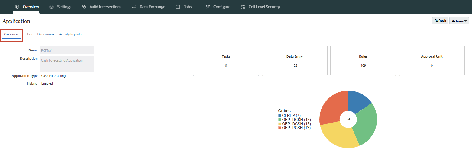

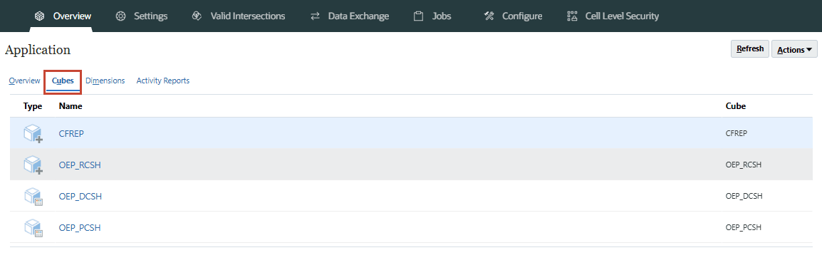

애플리케이션 -> 개요 화면에서 애플리케이션 및 큐브 세부정보를 검토합니다.
개요
PCF 애플리케이션에는 일별 및 기간별 2개의 하이브리드 BSO 큐브(OEP_DCSH, OEP_PCSH)와 1개의 ASO 보고 큐브(OEP_RCSH)가 포함됩니다. 일별 및 주기적 BSO 큐브 데이터가 모두 중앙 집중식 대시보드 및 보고를 위해 보고 큐브로 푸시됩니다. CREP는 기본적으로 생성되는 초기 설정된 ASO 큐브이며 이 큐브는 사용되지 않습니다.

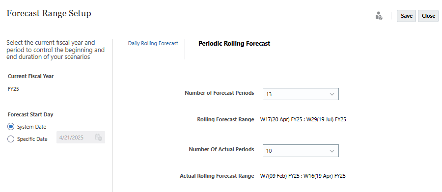

이 섹션에서는 예측에 대한 시간대를 구성합니다.

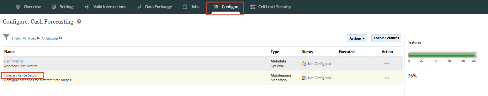

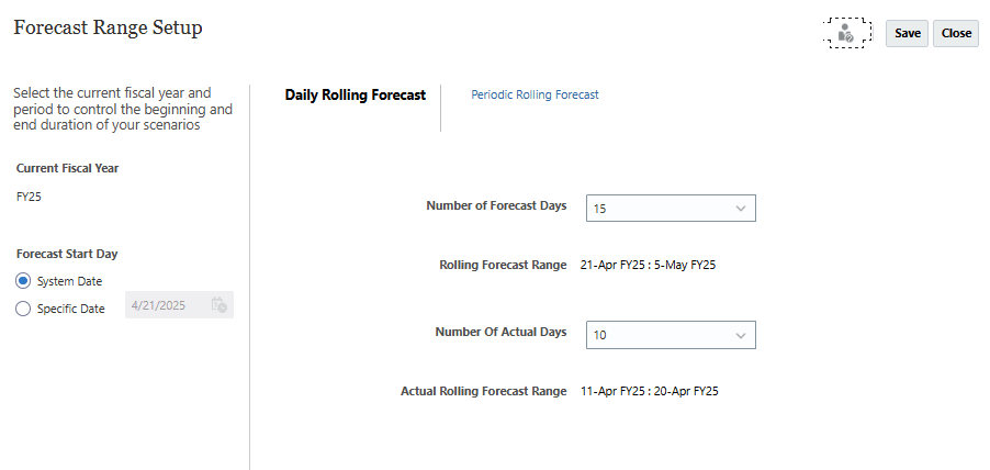

  1. 홈 페이지에서 애플리케이션, 구성 순으로 누릅니다.
  2. 예측 범위 설정을 누릅니다.
    구성
  3. 예측 시작일에서 다음 옵션을 선택합니다.
    • 시스템 날짜 - 기본값입니다. 일반적으로 프로덕션 환경에 시스템 날짜를 사용하는 것이 좋습니다.
    • 특정 날짜 - 다른 시작 날짜를 지정합니다. 예를 들어 구현 단계에 있고 생산 단계에 대해 미래 시작일을 지정하려는 경우 또는 공휴일로 인해 예측 시작일이 미래 날짜인 경우입니다. 특정 일자는 시스템 일자의 30일을 초과할 수 없습니다.
    • 일별 유지관리 기간이 끝나면 날짜가 다시 롤오버됩니다. 현재 롤오버된 날짜 및 데이터가 예측 시작 날짜가 되고, 전날이 실제값이 됩니다. 이러한 변경사항은 연속 예측 양식에 반영됩니다.
  4. 애플리케이션이 일별 예측을 허용하도록 설정된 경우 일별 연속 수요예측에서 다음을 수행합니다.
    • 예측 일수를 선택합니다. 예측 시작일 및 예측 시작일에 따라 연속 예측 범위가 업데이트됩니다.
    • 실제 일수를 선택하여 차이 및 보고에 대한 실제 일수를 정의합니다. 예측 시작일 및 실제 연속 예측 범위에 따라 실제 연속 예측 범위가 업데이트됩니다.
  5. 선택한 옵션에 따라 실제 날짜 범위가 표시되지만, 실제 데이터에 대해 더 많은 과거 기간이 있는 경우 이 기간을 업로드할 수 있습니다.
    매일
  6. In Periodic Rolling Forecast, if your application was enabled for periodic forecasting:
    • 예측 기간 수를 선택합니다. 예측 시작일 및 예측 기간수에 따라 연속 예측 범위가 업데이트됩니다.
    • 실제 기간 수를 선택하여 차이 및 보고에 대한 실제 기간 수를 정의합니다. 실제 연속 예측 범위는 예측 시작일 및 실제 기간 수입니다에 따라 업데이트됩니다.
  7. 시간 세분성을 설정한 후 저장을 누릅니다.
    주기적

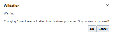

  8. 검증 메시지에서 확인을 눌러 예측 범위 설정 구성 저장을 계속합니다.
    검증
  9. 예측 범위에 따라 대체 변수와 적합한 교차점 조합이 업데이트됩니다.
  10. 또한 연속 예측 양식과 일부 과거 차이 양식 및 대시보드에는 예측 범위 설정에 따른 날짜 범위가 기본적으로 적용됩니다.
  11. 예측 범위를 변경하는 경우 일별 예측 처리/주기적 예측 처리 규칙을 다시 실행하여 연속 예측 양식에 변경사항이 반영되는지 확인해야 합니다.

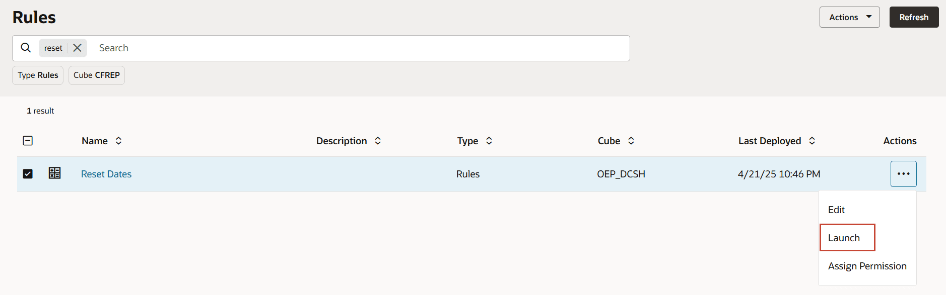

이 자습서 섹션은 선택 사항입니다. 자습서 또는 시험 용도의 고정 예측 기간 범위를 유지하려는 경우 일별 큐브에서 일자 재설정 Groovy 규칙을 생성하고 배포 및 검증할 수 있습니다.
규칙이 배포되고 검증되면 이 규칙을 실행하여 규칙에 언급된 대로 대체 변수를 고정 일자 범위로 재설정할 수 있습니다. 이 규칙에서 필요에 따라 날짜를 업데이트할 수 있으며, 자동으로 실행되도록 주기적으로 실행되도록 일정을 잡을 수도 있고, 필요한 경우 고정 날짜 범위를 기반으로 데이터를 볼 수도 있습니다.
이 규칙을 수동으로 실행하려면 규칙을 누르고 일자 재설정을 검색합니다.
규칙 목록에서 '일자 재설정' 규칙을 선택한 다음 실행을 누릅니다.
일자 재설정
이 규칙을 실행한 후 대체 변수를 확인하여 업데이트를 확인할 수 있습니다. 네비게이터 -> 변수 -> 대체 변수로 이동합니다.
또한 대체 변수가 자동으로 업데이트되고 AMW(일별 유지 관리) 실행에 따라 날짜가 앞으로 이동하지 않도록 매일 이 규칙을 실행하도록 스케줄링할 수도 있습니다.
