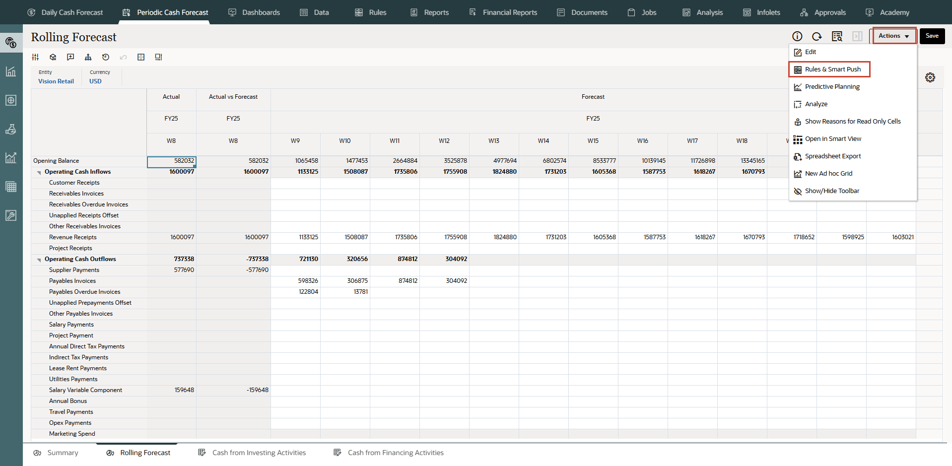

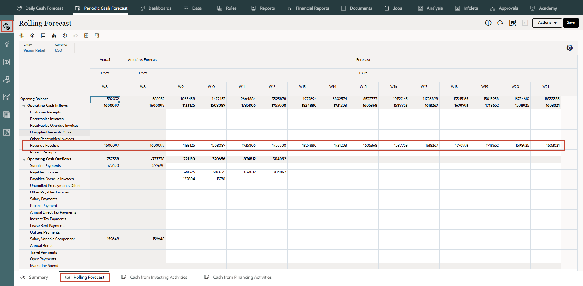

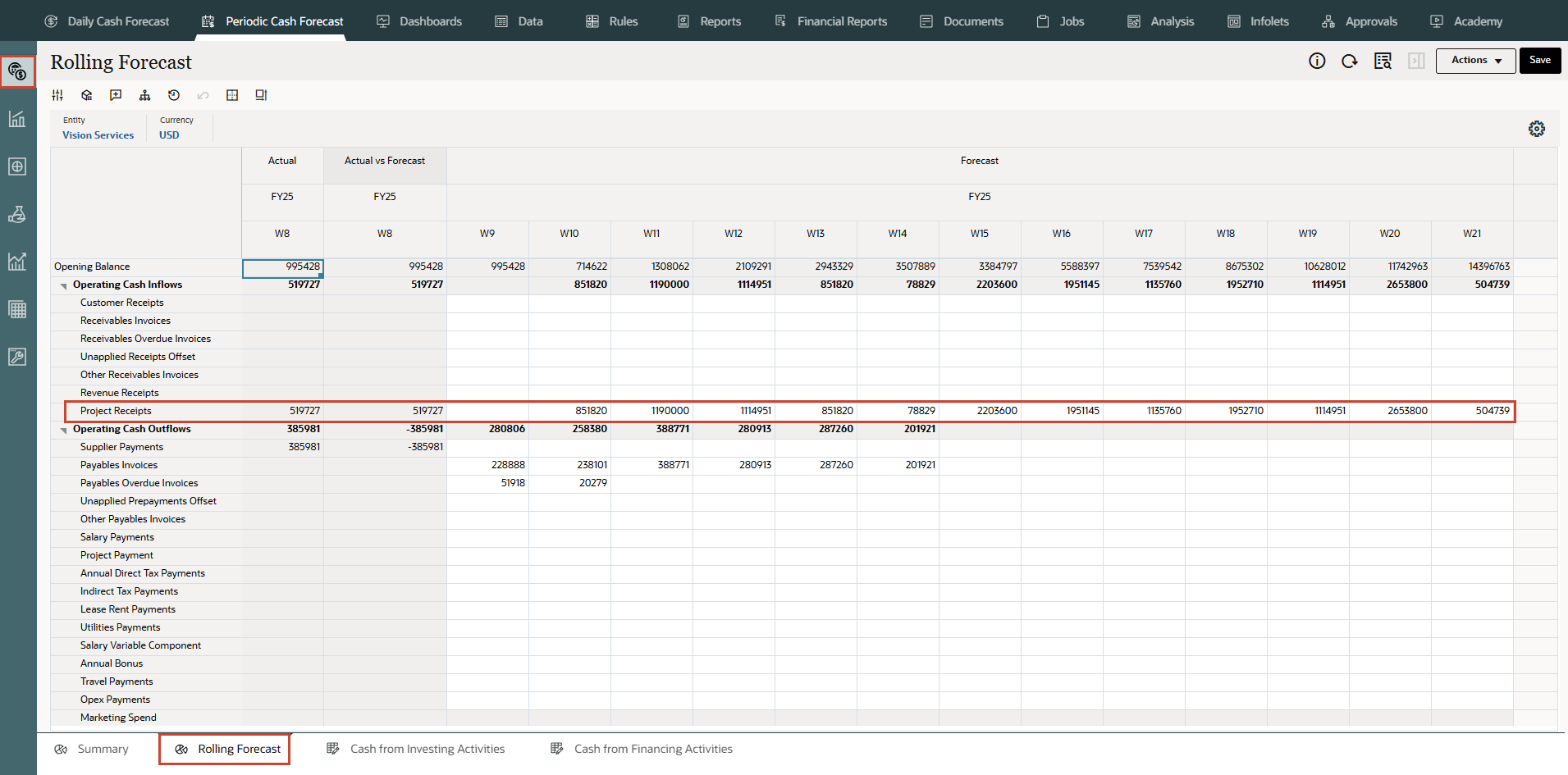

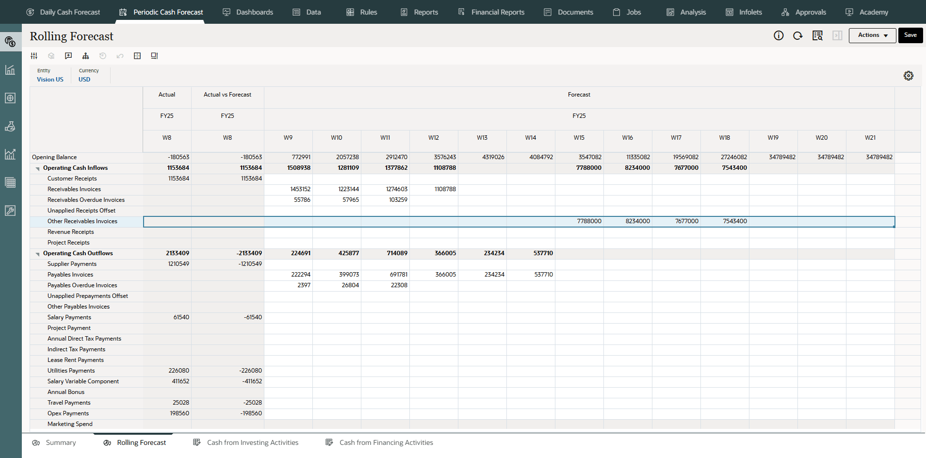

  5. 현금 유입 또는 유출은 연속 예측 양식에 자동으로 채워집니다.

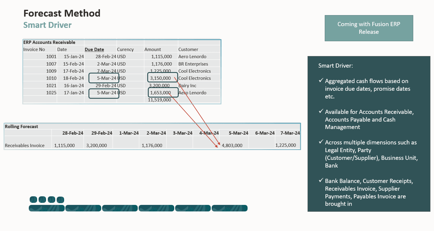

스마트 드라이버 방법
Fusion ERP의 기본 데이터에 의해 구동되는 예측 방법입니다. 스마트 드라이버를 사용하면 Fusion ERP에서 가져온 데이터를 기반으로 현금 예측을 초기 설정할 수 있으며, 이는 ERP의 고객, 공급업체 거래 및 지불에 대한 거래 할부에 의해 결정됩니다. 현금 예측은 최소한 송장의 만기 일자에 따라 결정되며 AR 송장, AR 연체 송장, AP 송장, AP 연체 송장 등의 기간에 대해 집계됩니다. 이 기간은 약속 일자, 예상 추심 일자, 할인 만기 일자와 같은 만기 일자 이후의 다른 일자의 가용성에 영향을 받을 수 있습니다. 또한 실제 고객 영수증 및 공급자 지급도 Fusion ERP에서 풀링인됩니다. 또한 cash management 및 General Ledger를 통한 현금 유입 및 유출도 현금 예측에 사용됩니다. 스마트 드라이버는 지원되는 기본 데이터를 기반으로 하므로 단기 예측에 중요할 수 있습니다.
스마트 드라이버 방법
  • 기본 연결된 ERP 운영 데이터 기반 예측 - Fusion ERP AR(미수금) 및 AP(미지급금)
  • 현금 예측 데이터를 도출하는 만기 일자, 약속 일자, 할인 및 기타 중요한 정보의 조합입니다.
  • 데이터 흐름을 자동화하여 신뢰할 수 있는 현금 예측 정확도를 도출합니다.

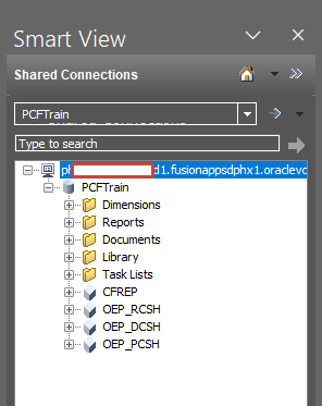

이 섹션에서는 일부 라인 항목에 대한 과거 실제 데이터를 로드합니다. 첨부된 Smart View Excel 시트에는 AR 송장, AP 송장, 출장 지출 및 Opex 지불의 4개 라인 항목에 대한 주별 과거 실제 데이터가 포함됩니다. Smart View Excel 시트를 연 다음 공유 연결 또는 개인 연결을 통해 애플리케이션에 연결하고 시트에서 실제 데이터를 제출하여 이 데이터를 로드합니다.

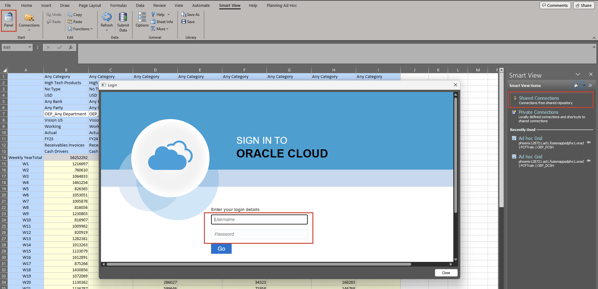

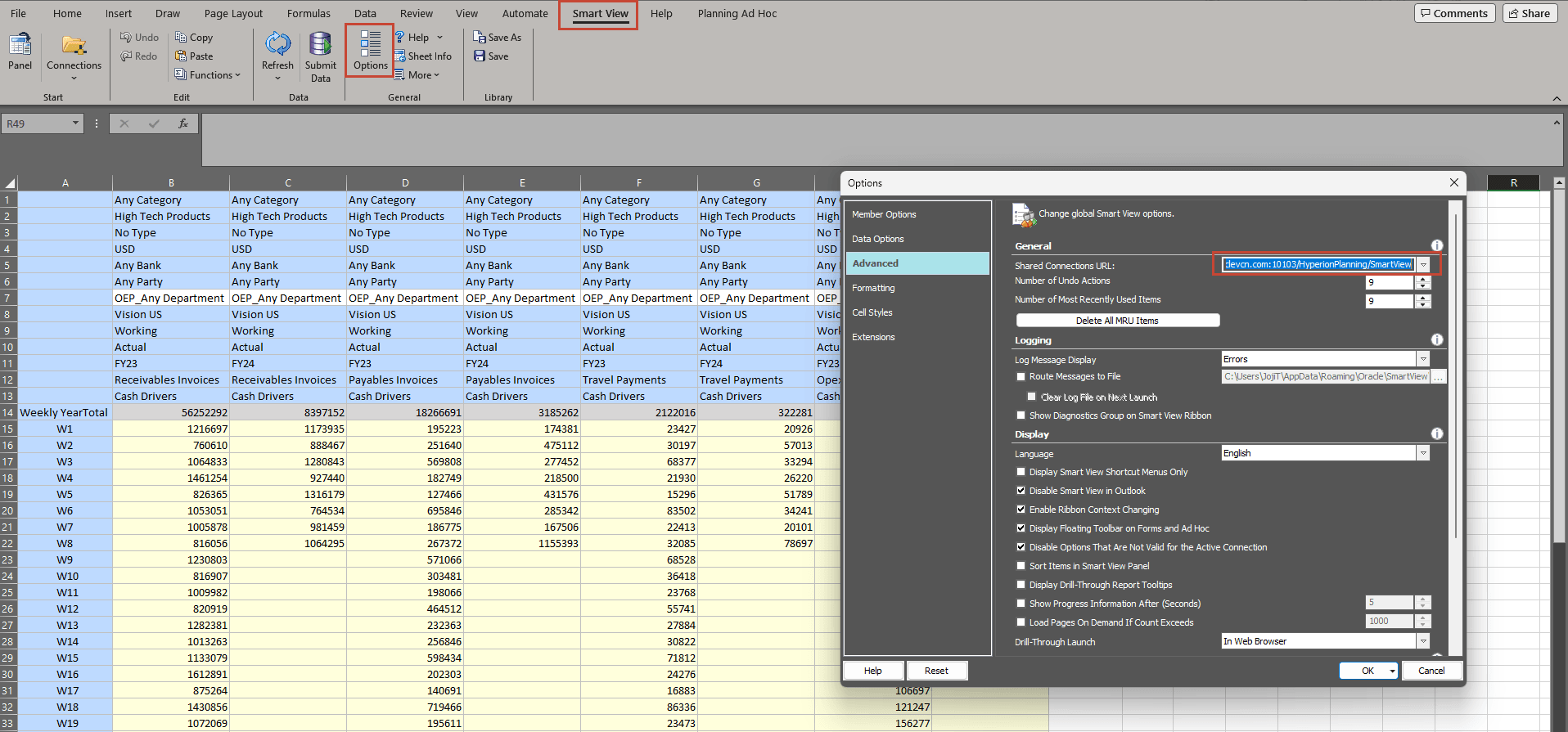

  1. Excel에서 Smart View를 열고 Cloud EPM Enterprise 인스턴스에 연결합니다.
    참고:
    인스턴스 접속에 대한 자세한 내용은 Oracle Smart View for Office 작업 설명서의 공유 접속을 사용하여 접속 섹션을 참조하십시오.
  2. Excel용 Smart View에서 첨부된 Smart View Excel 시트를 엽니다.

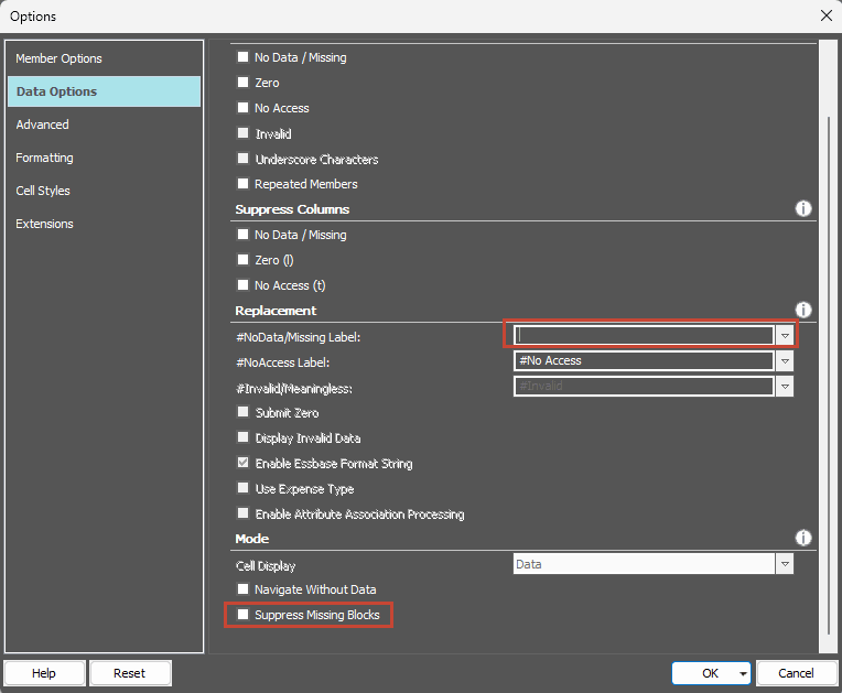

  3. 최상위 메뉴에서 Smart View, 옵션, 고급 순으로 선택합니다.
    PCF 응용 프로그램의 URL이 올바른지 확인합니다.
    접속
    주:
    Smart View 연결에 대한 URL 구문: https://<serviceURL>/HyperionPlanning/SmartView
  4. 데이터 옵션을 누르고 다음을 확인합니다.
    선택 사항: #NoData/Missing 레이블에 대한 대체 선택:
    누락된 블록 제외가 사용 안함으로 설정되었는지 확인합니다.
    숨기기
  5. 최상위 메뉴에서 패널을 누른 다음 오른쪽에서 공유 접속을 누르고, 인증서를 묻는 메시지가 표시되면 PCF 애플리케이션에 대한 관리자 인증서를 입력합니다.
    공유

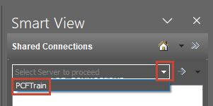

  6. 로그인에 성공한 후 공유 연결 아래의 드롭다운을 누르고 PCF 애플리케이션을 선택합니다.
    선택
    +를 확장하면 PCF 응용 프로그램 구조를 확인할 수 있습니다.
    구조
  7. 열린 Excel 시트에서 셀을 누르고 Ctrl+A(모두 선택)을 누른 다음 Ctrl+C(복사)를 누릅니다.
  8. 새 시트를 추가하고 Ctrl+V(붙여넣기)를 눌러 모든 콘텐츠를 새 시트에 붙여 넣습니다.

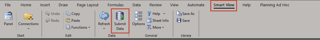

  9. 상단 메뉴에서 Smart View, 데이터 제출 순으로 누릅니다.
    데이터 실행
    Excel 시트의 과거 실제 데이터는 PCF 응용 프로그램에 성공적으로 제출되어야 합니다.

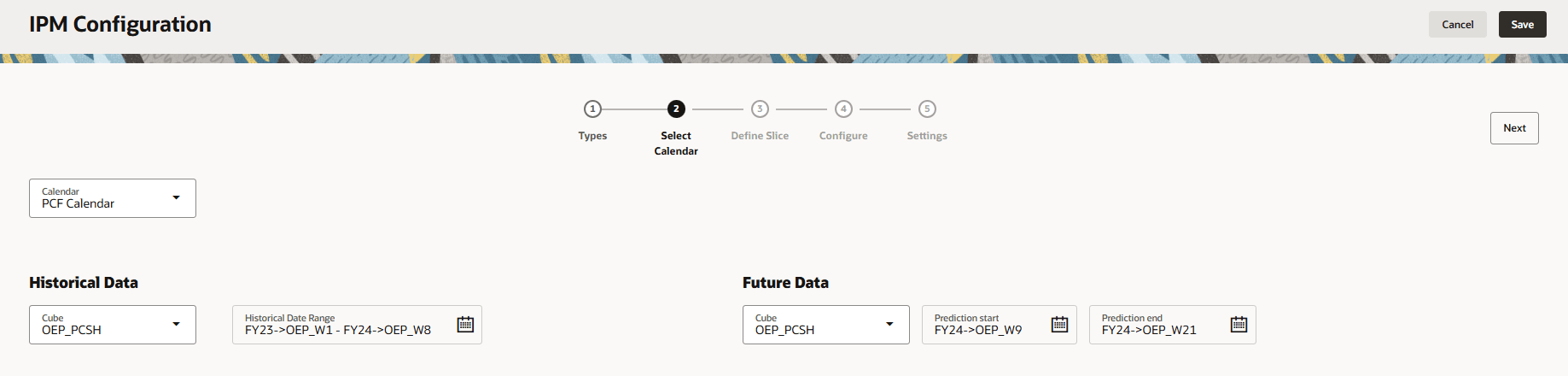

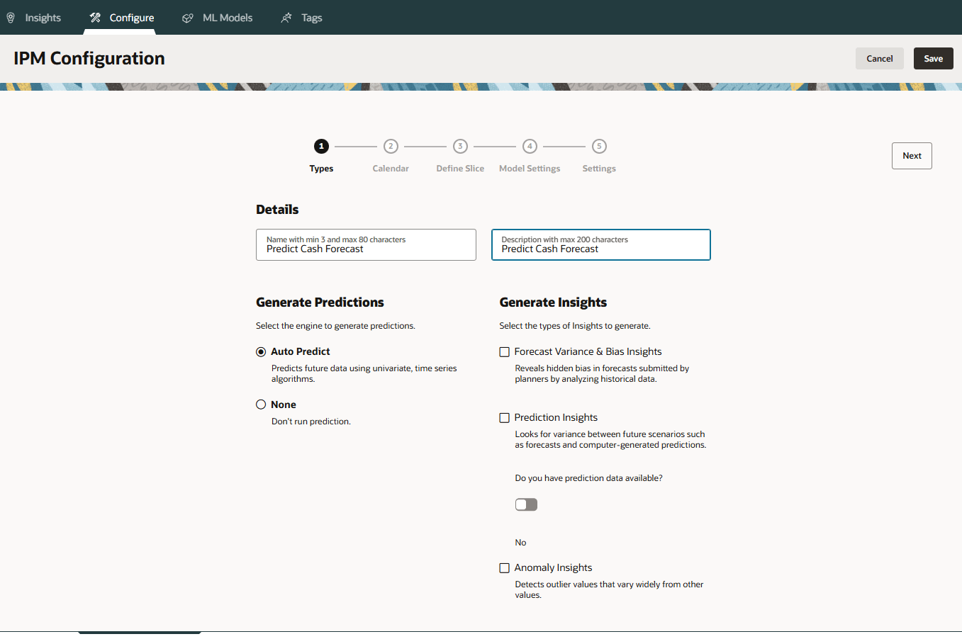

이 섹션에서는 동일한 4개의 라인 항목 및 기간 범위에 대해 자동 예측을 설정합니다.

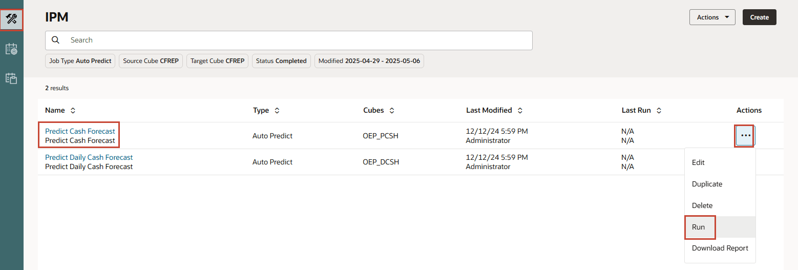

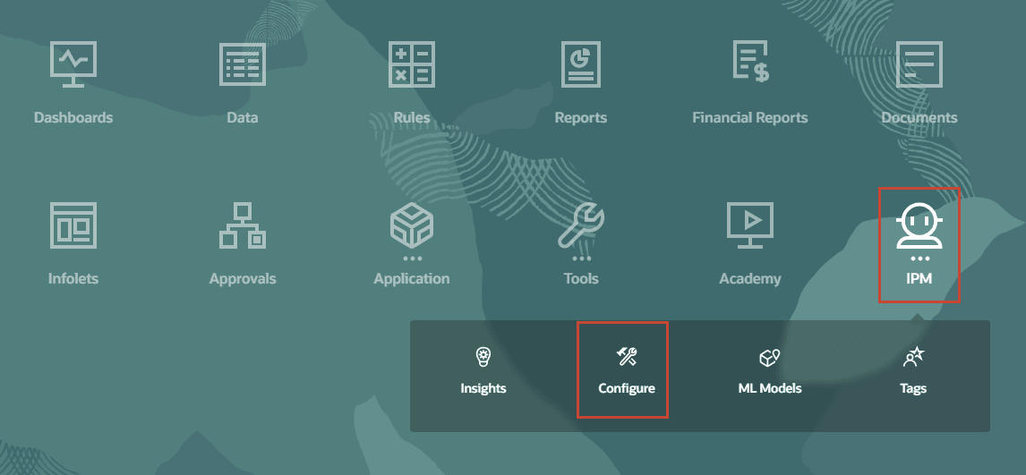

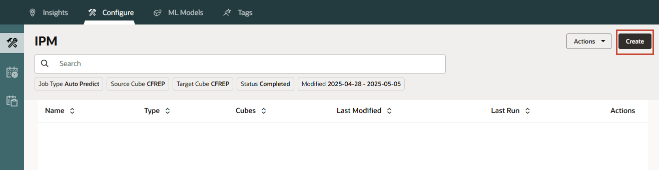

  1. 관리 네비게이션 플로우로 이동하여 IPM을 선택하고 구성을 누릅니다.
    Configure를 누릅니다.
  2. 자동 예측을 구성하려면 생성을 누릅니다.
    자동 예측 구성
  3. "현금 예측" 이름을 제공하고 자동 예측을 선택한 후 다음을 누릅니다.
    현금 예측 예측

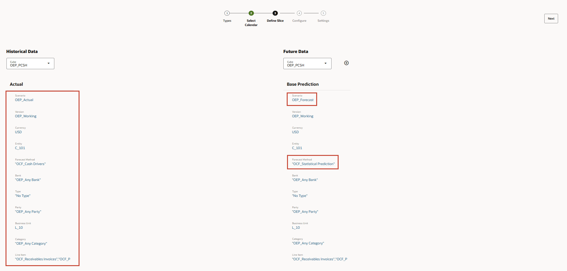

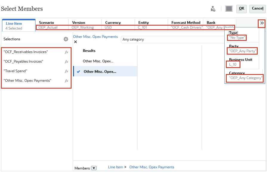

  4. OEP_PCSH 큐브를 선택하고 과거 데이터 범위 및 미래 데이터 범위를 제공합니다. 사용 사례에서는 FY23에서 모든 주(주 1부터 주 52까지) 및 FY24 – 주 1에서 주 8까지 과거 데이터를 로드했습니다. 일자 범위를 수동으로 선택하거나 또는 캘린더를 생성하고 아래와 같이 해당 캘린더를 선택할 수 있습니다. 캘린더를 선택하면 이 화면의 모든 세부정보가 자동으로 채워집니다. 다음을 눌러 조각 정의를 선택합니다.
    슬라이스 설명
    슬라이스 설명
  5. 과거 데이터 슬라이스 및 미래 데이터 슬라이스를 선택합니다. 과거 데이터 슬라이스는 데이터를 로드한 실제 데이터 교차점을 기반으로 합니다. 미래 데이터 슬라이스는 작업을 실행할 때 예측 결과가 자동으로 생성되고 저장되는 위치입니다. 이 예에서는 OCF_Cash 드라이버 예측 방법에 실제 데이터를 로드하고 예측 결과를 OCF_Statistical 예측 예측 방법에 저장했습니다. 내역 및 미래 데이터에 대한 슬라이스 정의를 완료한 후 저장을 누릅니다.
    향후 데이터
    향후 데이터
  6. 작업을 저장하면 현금 예측이 저장되었습니다.라는 메시지가 표시됩니다.

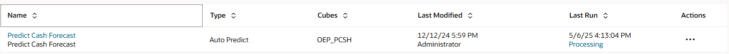

  7. 예측 작업이 저장되면 [구성] 페이지로 돌아가서 3개의 점(…)을 눌러 예측 작업을 실행합니다. 드롭다운 메뉴에서 실행을 선택합니다.
    작업 실행
    참고:
    Configure 페이지를 다시 보려면 이전 단계에서 생성한 작업에 해당하는 탭을 닫아야 할 수도 있습니다.
  8. 예측 작업이 백그라운드에서(처리 중) 실행을 시작합니다. 작업을 누르고 새로고침을 선택하여 작업 상태를 검토할 수 있습니다.
    작업 상태
    작업이 완료되면 완료됨 상태가 표시됩니다.
    참고:
    완료됨을 눌러 작업 상태를 확인할 수 있습니다.
  9. 애플리케이션에서 정의된 과거 데이터 슬라이스를 기반으로 모든 4개 라인 항목에 대한 예측 결과를 생성합니다. 작업 스케줄러에서 주기적으로 실행되도록 이 예측 작업을 스케줄링할 수도 있습니다.

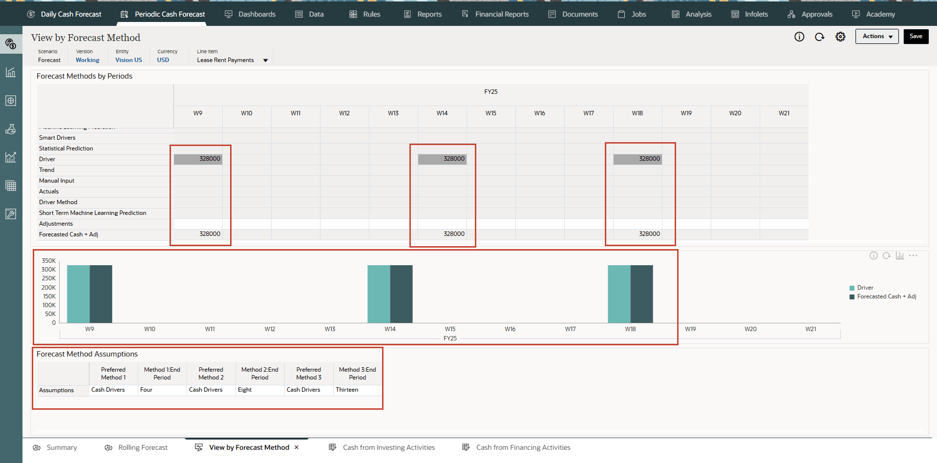

라인 품목 및 기간 범위별 예측 방법 설정
예측 방법 혼합

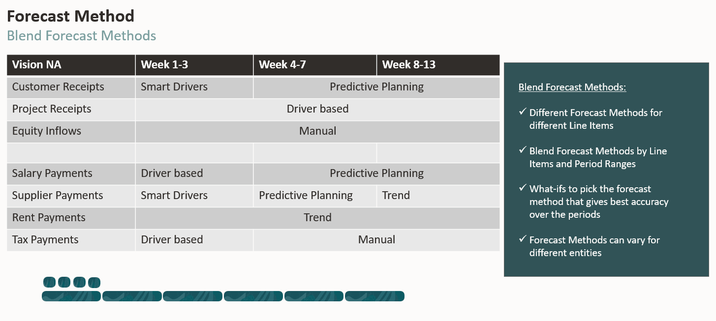

예측 현금 예측을 사용하면 여러 라인 항목에 대해 다른 예측 방법을 사용하거나, 다양한 기간 범위에 대해 다른 예측 방법을 사용하거나, 다양한 엔티티에 대해 다른 예측 방법을 사용해서 예측 방법을 혼합할 수 있습니다. 다양한 예측 방법을 사용하여 What-if 계획을 수행한 후 특정 라인 항목, 엔티티 또는 기간 범위에 사용할 가장 적합한 예측 방법을 선택할 수도 있습니다.
예측 방법 혼합
이 섹션에서는 엔티티, 라인 항목 및 기간 범위에 대한 예측 방법을 설정하는 방법을 살펴봅니다.

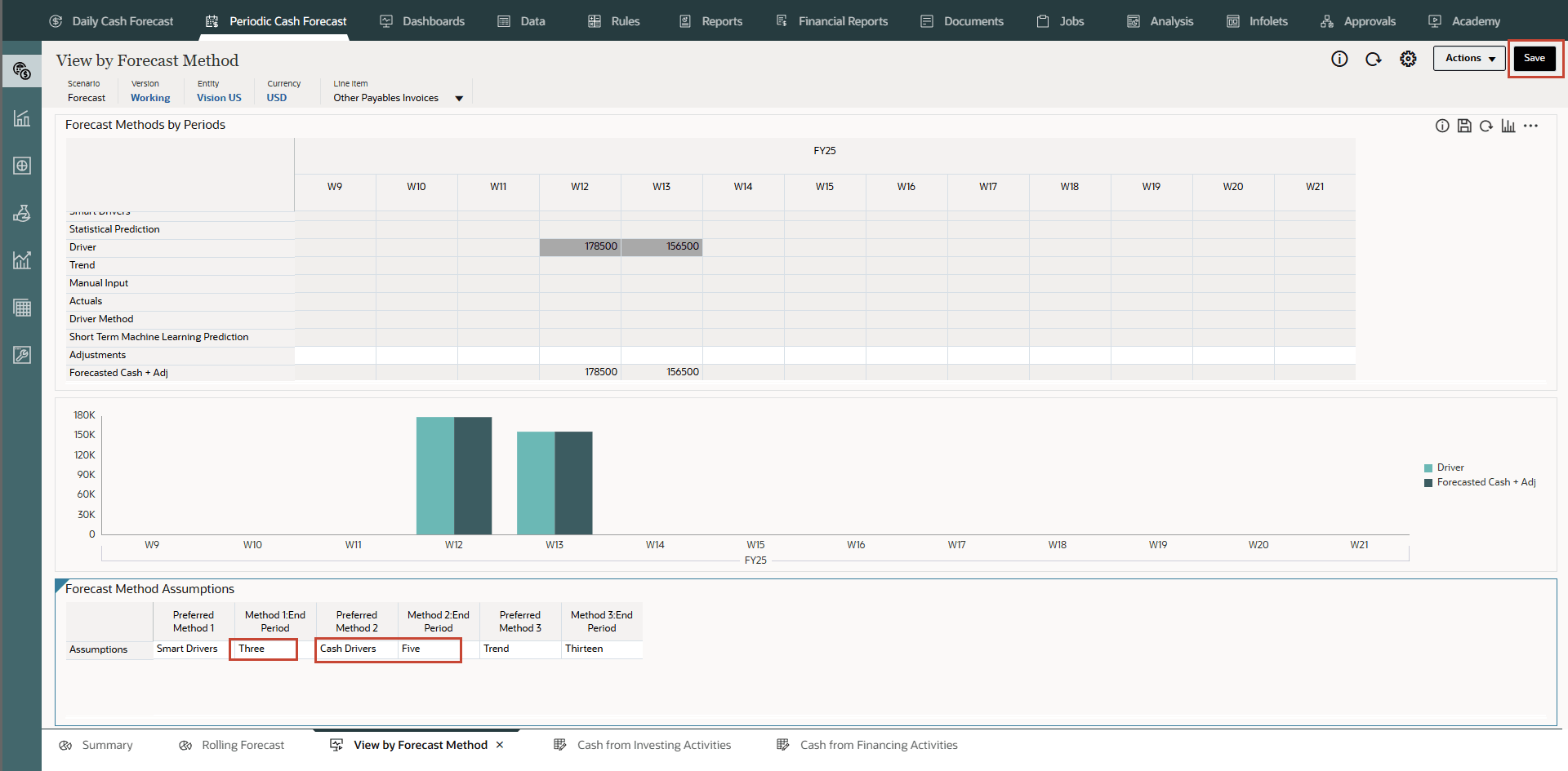

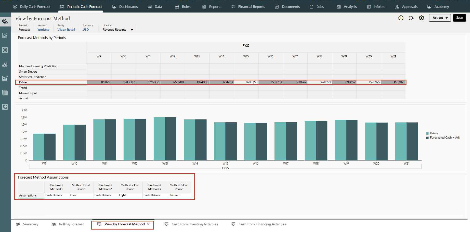

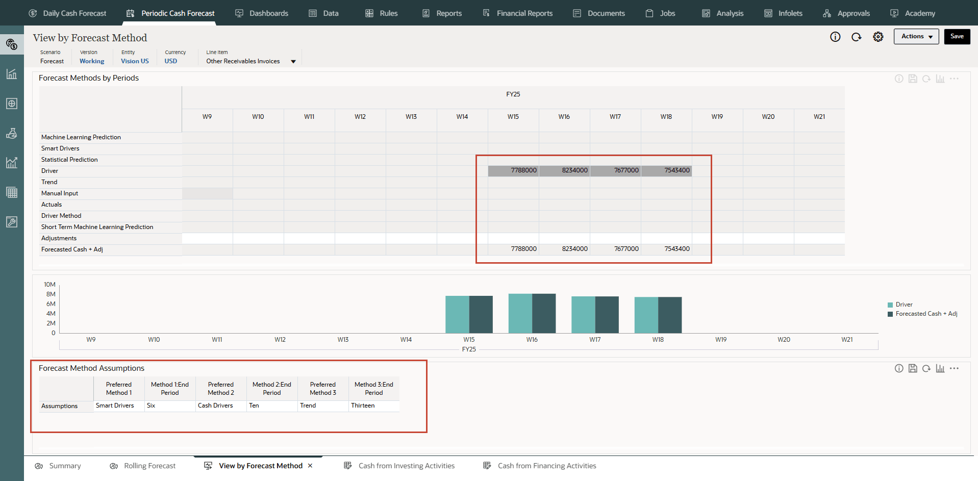

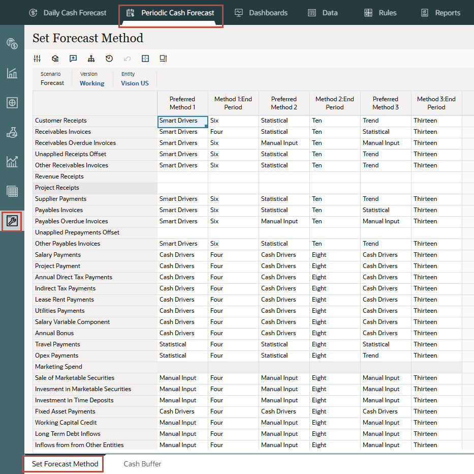

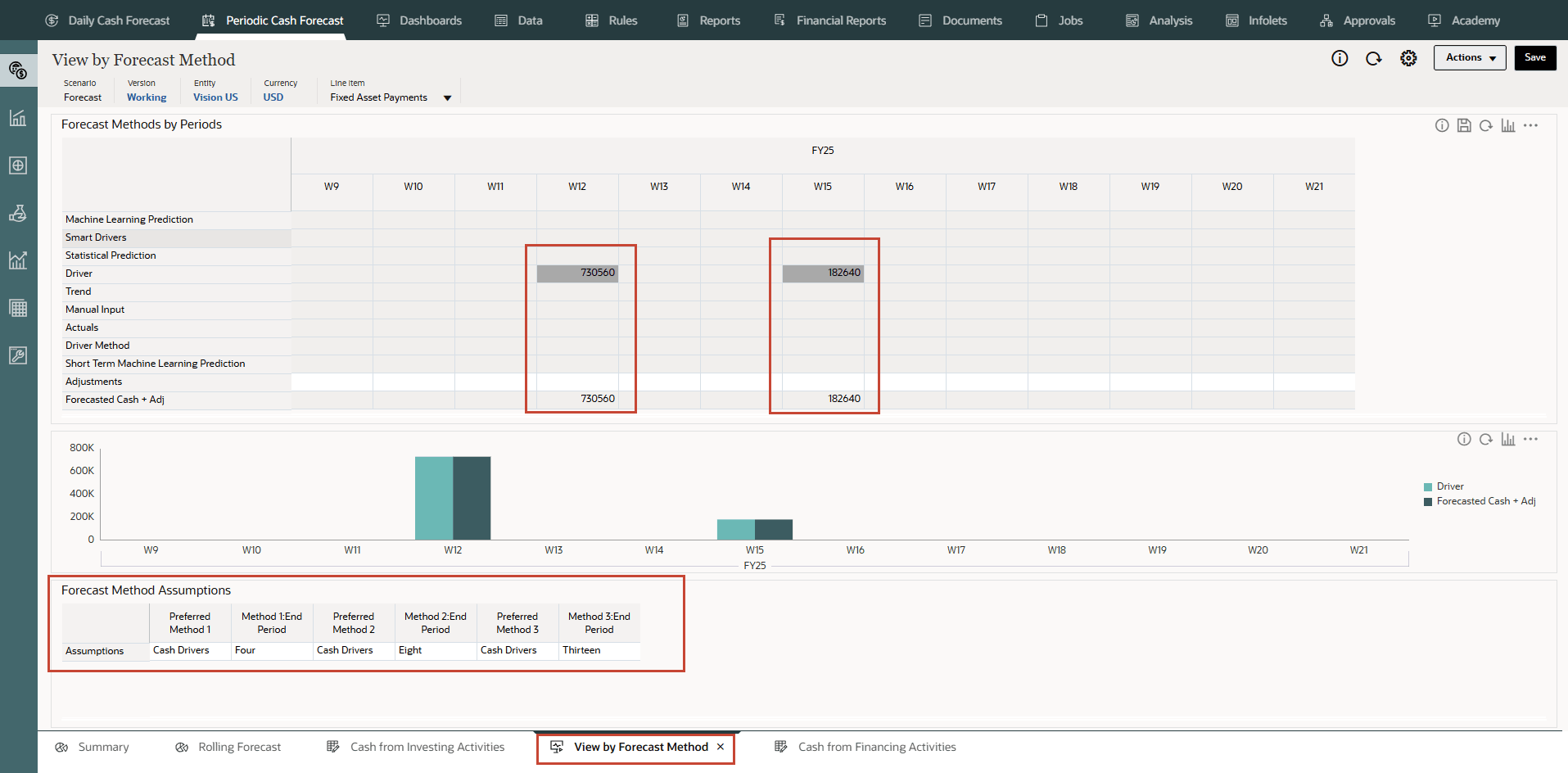

현금 예측을 수행하려면 각 라인 항목에 사용할 기본 예측 방법을 선택합니다. 라인 항목 예측은 해당 라인 항목의 기본 예측 방법을 기준으로 계산됩니다. 관리자는 일반적으로 이 일회성 설정 작업을 수행합니다. 그런 다음 현금 관리자는 필요한 경우 언제든지 개체를 변경할 수 있습니다. 기간 범위별로 예측 방법을 설정하면 단기 및 중기 예측 기간에 대한 최적의 방법을 선택할 수 있으므로 유용할 수 있습니다. 예를 들어, 근거리 기간은 기본 ERP Fusion 데이터를 기반으로 스마트 드라이버 방법을 따를 수 있으며, 더 먼 기간은 재무 계획 데이터를 사용하여 동인 기반 방법을 따를 수 있습니다. 예측 현금 예측을 통해 기간별로 다양한 예측 방법을 지정할 수 있습니다.
주: 현금 관리자 플로우 네비게이션 플로우를 사용하면 예측 방법을 설정할 수 있습니다.

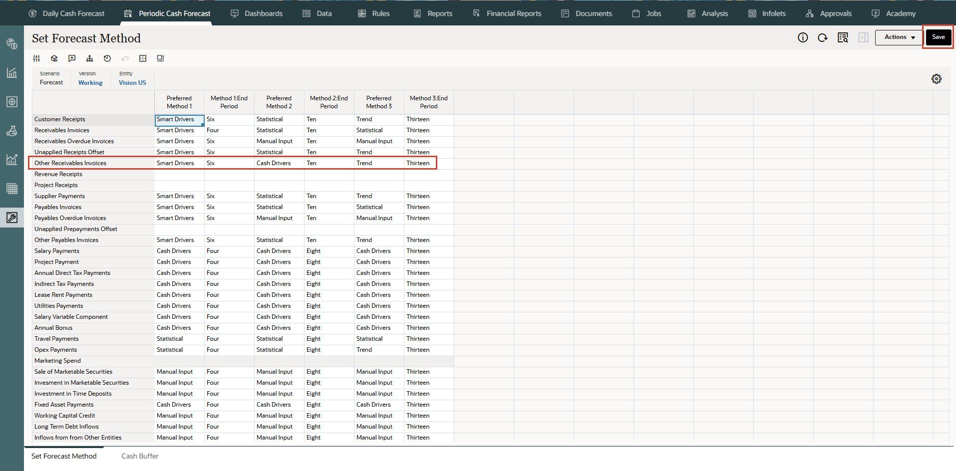

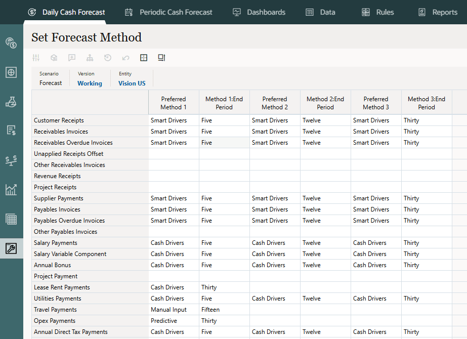

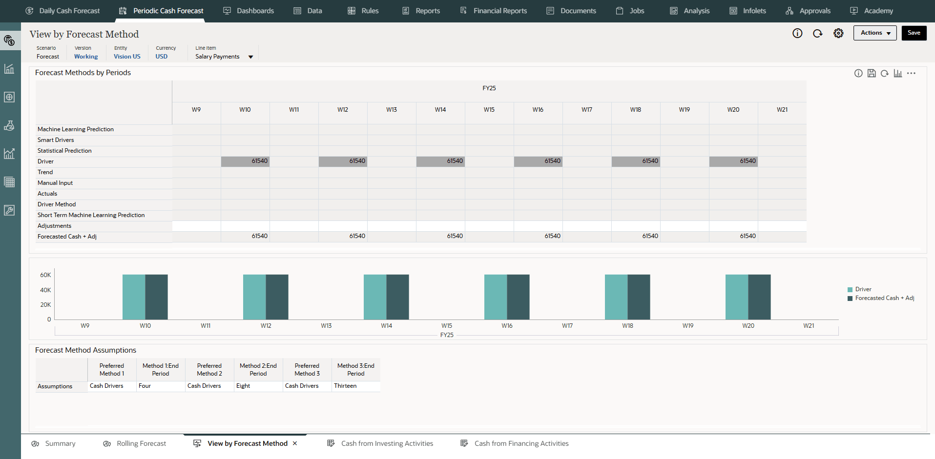

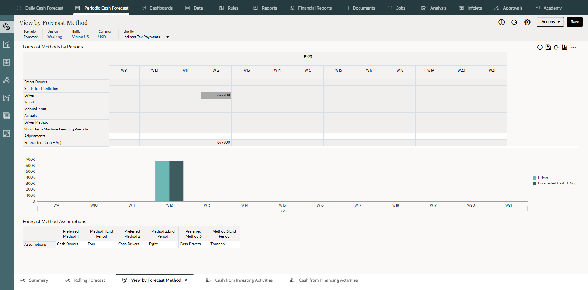

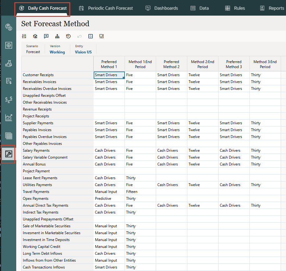

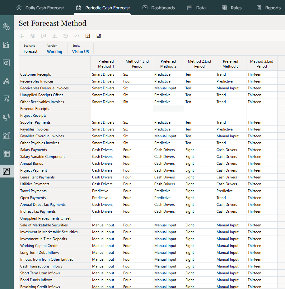

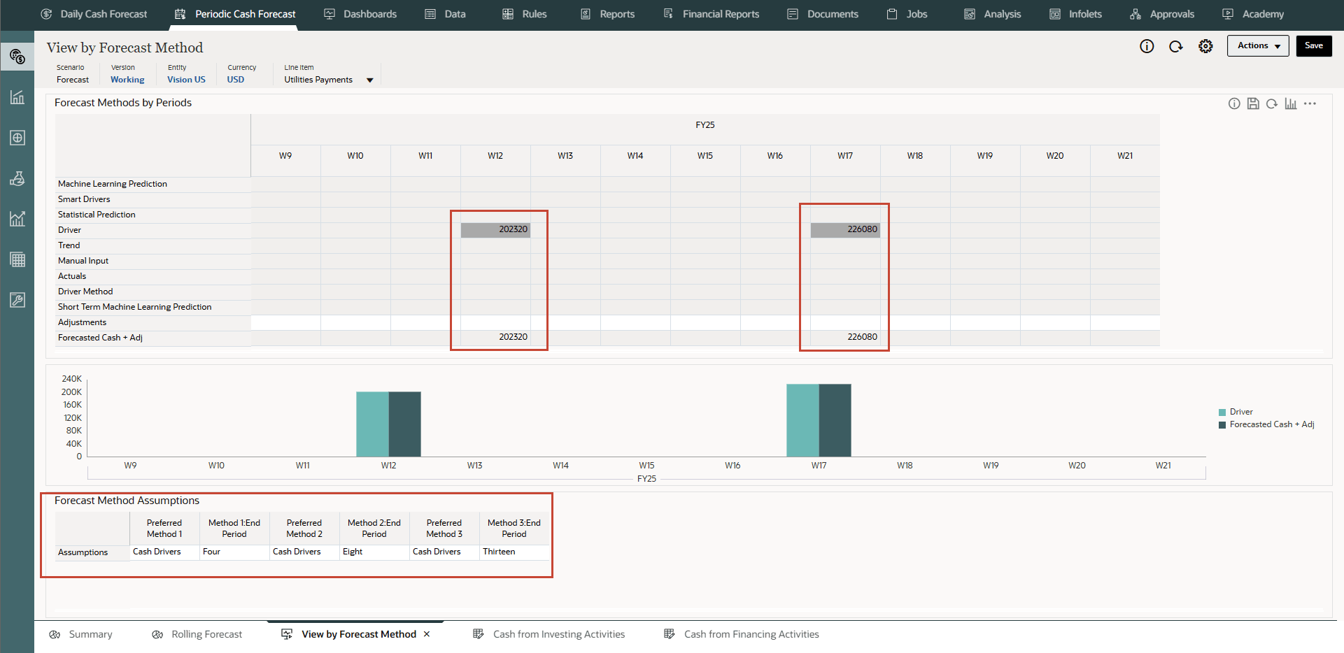

  1. 홈 페이지에서 일별 현금 예측, 예측 방법 설정 순으로 누릅니다.
    예측 방법 설정
    주:
    위의 샘플 이미지를 참조하여 애플리케이션의 예정된 단계에서 값을 수동으로 업데이트하십시오.

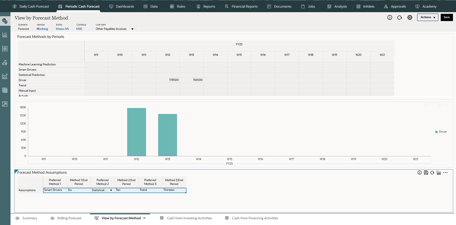

  2. POV에서 엔티티를 선택합니다. 모든 엔티티에 대해 예측 방법을 설정해야 합니다.

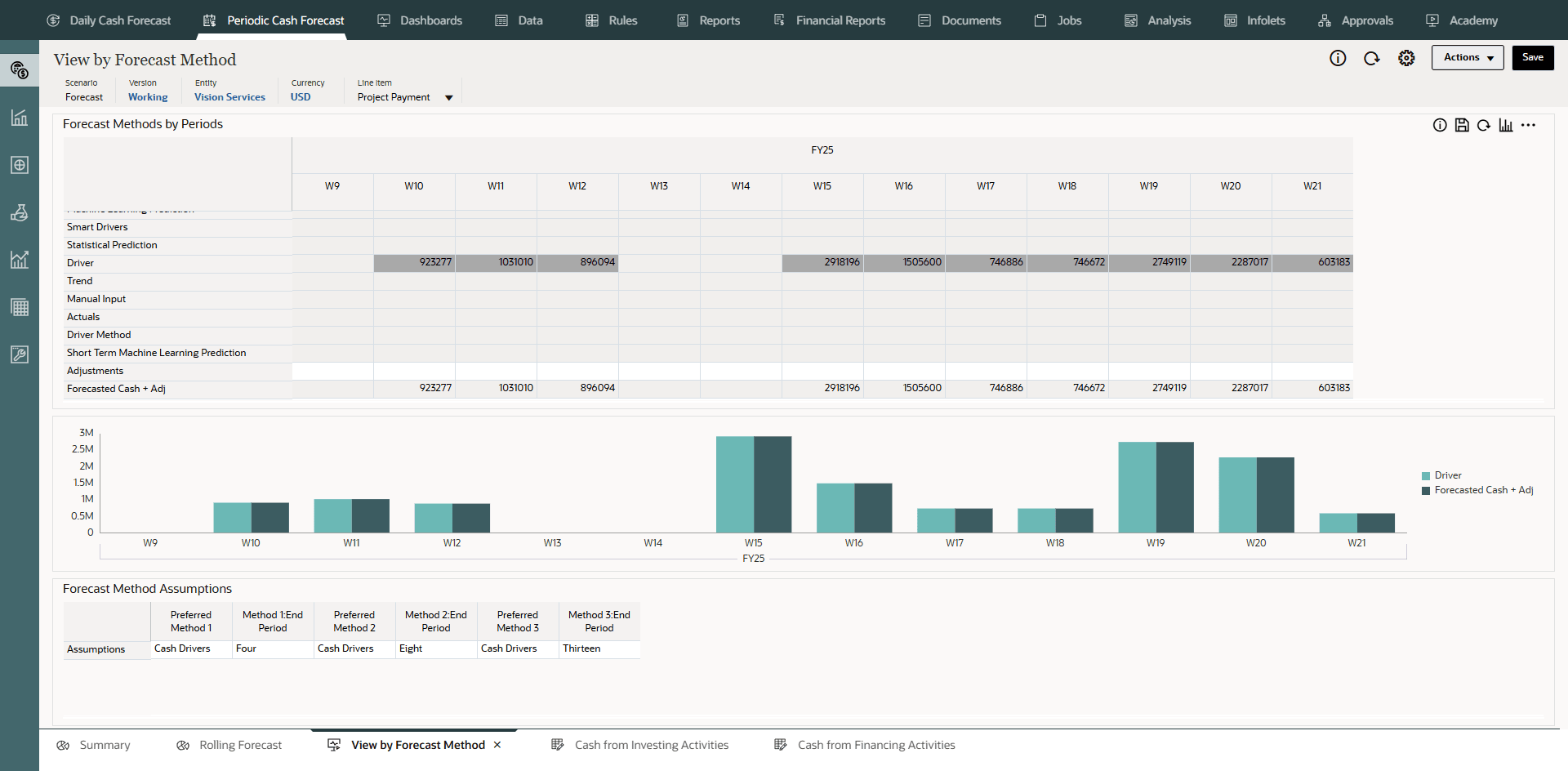

  3. 각 라인 항목에서 연속 예측 범위의 다른 기간에 사용할 기본 예측 방법을 선택합니다.
    참고:
    Oracle Smart View for Office에서 양식을 열어 모든 라인 항목을 빠르게 업데이트할 수도 있습니다.
    • 기본 방법 1 - 선호하는 기본 예측 방법을 선택합니다.
    • 방법 1: 종료 기간 - 선택한 기본 방법 1을 사용하려면 연속 예측 범위의 마지막 기간을 선택합니다. (일일 모델에서는 기간이 일수입니다. 주기적 모델에서는 기간이 월별 또는 주별입니다.)
    • 메소드 2 및 메소드 3에 대해 이 단계를 반복합니다. 첫 번째 종료 기간 이후의 모든 종료 기간은 첫 번째 종료 기간보다 이후여야 합니다.
  4. 각 엔티티에 대해 이러한 단계를 반복합니다.
    참고:
    개체에 대한 일별/주기적 푸시 가정 규칙을 사용하면 하나의 엔티티에서 하나 이상의 엔티티로 가정을 복사할수 있습니다.
  5. 어떤 방법을 사용해도 라인 항목에 대한 예측을 계산할 수 있지만, 여기서 선택한 방법이 기본값이 됩니다.
요약하자면 예측 방법은 라인 항목 및 사용 가능한 데이터 소스의 특성에 따라 최적의 현금 예측을 얻는 데 도움이 됩니다.

예측 방법이 업데이트(수동 또는 업로드 파일 사용)되면 일별 예측 방법 설정 양식에서 아래 가정이 업데이트됩니다.
일일 예측 방법 설정 화면
다음은 파일 기반 통합을 기반으로 주기적 현금 예측에 대한 예측 방법 설정 가정 양식입니다.
기간별 예측 방법 설정 화면

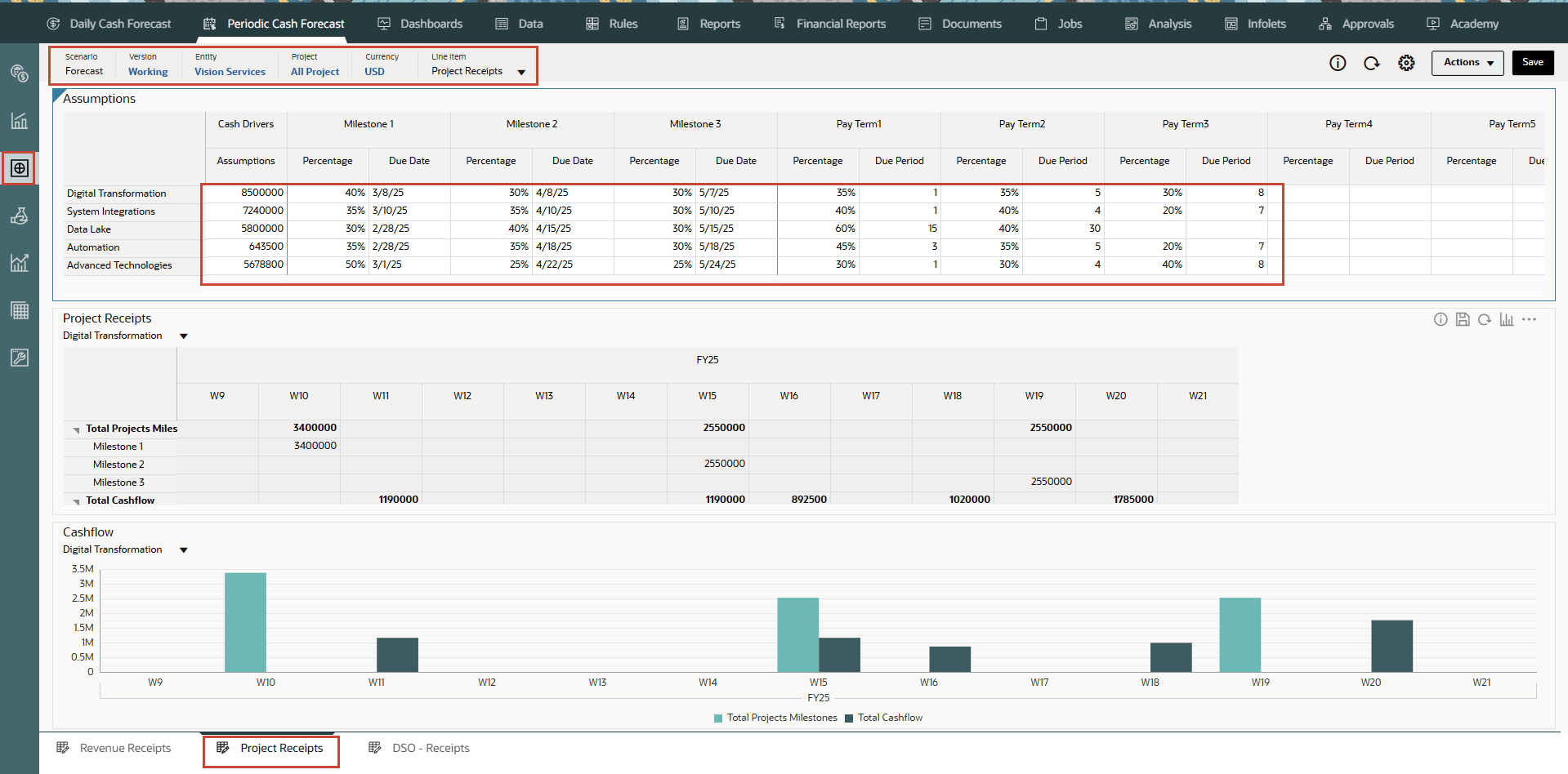

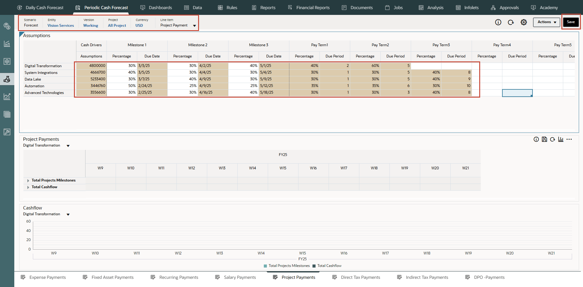

  • 수익 수금 - 지급 조건을 사용하여 제품 또는 서비스 수익에서 현금 유입을 유도합니다. 예를 들어, 소매점에서 발생한 수익은 3일 이내에 리테일 스토어의 현금이 70% 수금되고 5일 이내에 현금이 30% 수금되는 고정 패턴이 있을 수 있습니다.

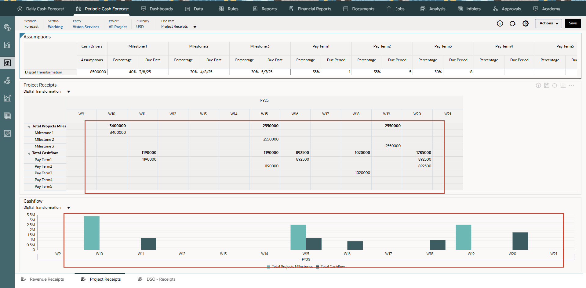

  • 프로젝트 수금 - 프로젝트 수익, 마일스톤 날짜, 지급 조건을 통해 현금 유입을 결정합니다. 예를 들어 계약이나 IT 프로젝트에서 발생한 현금 수금은 마일스톤 및 지급 조건에 따라 결정됩니다. 프로젝트 기반의 계약 회사에 유용합니다.

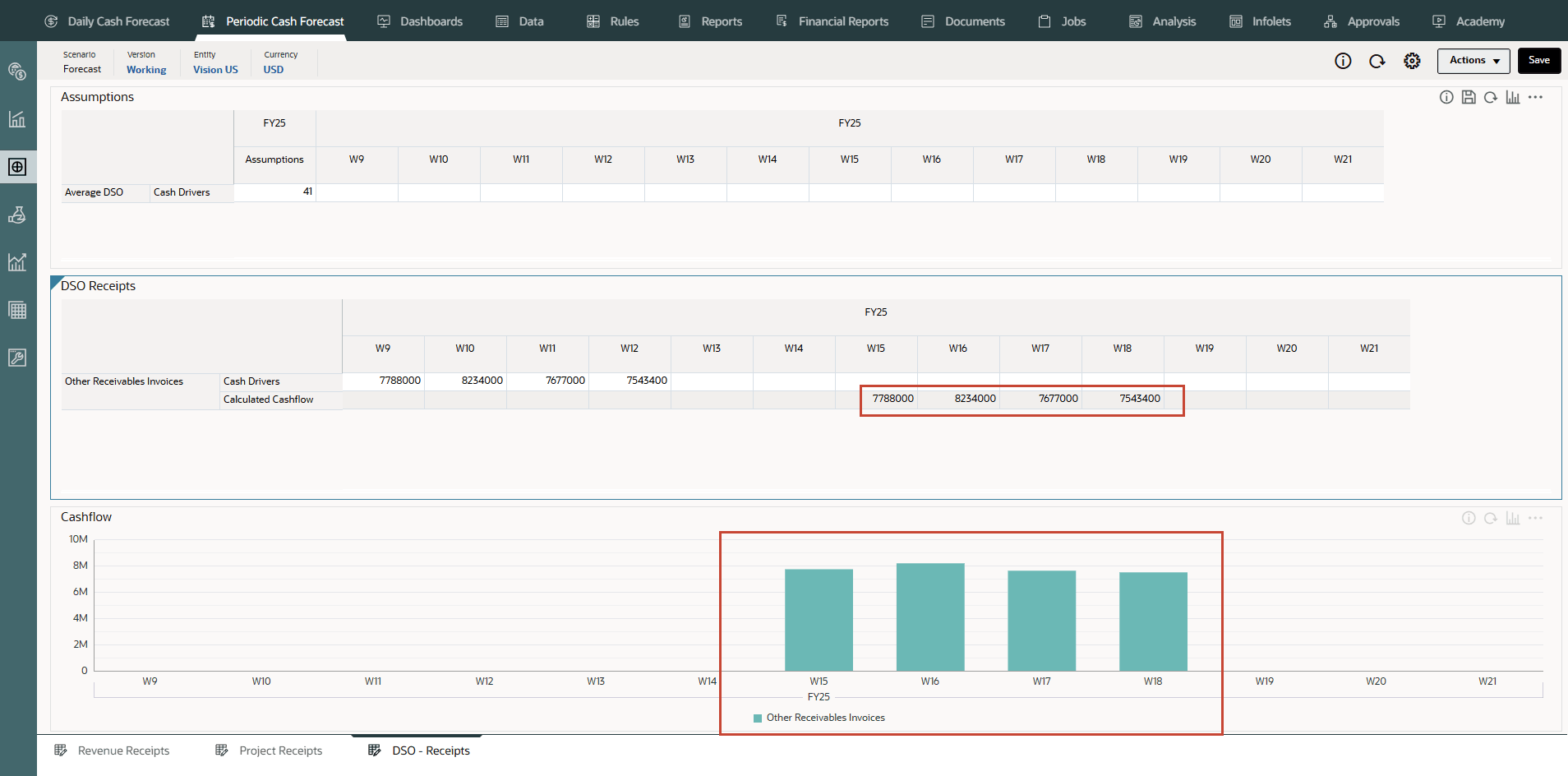

  • DSO(판매 미결 일수) - 입고 - 당사자 또는 엔티티 레벨에서 수익에 대한 평균 미결 일수를 고려하여 현금 유입를 결정합니다. 지급 조건이 매우 동적인 경우에 유용

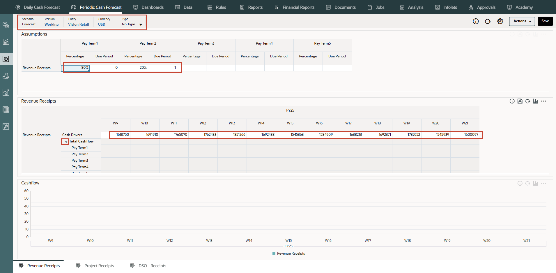

지급 조건을 사용하여 제품이나 서비스 수익에서 현금 유입을 결정합니다.
예를 들어 제품이나 서비스 수익이 지급 조건을 기반으로 하는 경우 수익 수금 동인 방법을 사용합니다(예: 소매 고객 및 직접 채널 고객). 일반적으로 전체 매장 수익에는 이 방법을 사용하여 모델링할 수 있는 수금 패턴이 설정되어 있습니다. ERP 또는 Planning에서 발생하는 직접 수익 및 특정 결제 조건을 기반으로 현금 예측을 수행하고자 하는 경우에도 이 옵션을 사용할 수 있습니다.
이 동인 방법은 수익 수금 범주의 라인 항목에 사용할 수 있으며, 제품 수익 수금이나 서비스 수익 수금과 같은 라인 항목을 추가할 수 있습니다.
예: 소매점에서 발생하는 수익은 3일 이내 70%의 현금이 징수되고 5일 이내에 현금이 30%의 고정 패턴이 있을 수 있습니다.
드라이버: 엔티티 및 라인 항목에 대해 지정합니다. 추가 사용자정의 차원이 사용되는 경우 이를 고려할 수 있습니다.
지급 조건:
  • 퍼센트: 각 지급 조건에 대해 예상되는 퍼센트
  • 만기 기간: 지급 일수, 주, 개월
드라이버 입력
제품이나 서비스 수익 또는 다른 고객이 정의한 라인 항목.
동인 입력은 POS 시스템이나 ERP 같은 소스 시스템에서 추출하거나, .csv 파일을 통해 로드하거나, Planning에서 가져올 수 있습니다. 또는 동인 가정 양식에서 이와 같은 동인을 수동으로 입력할 수 없습니다.
동인 입력이 로드되면 현금 관리자는 이러한 동인이 가정 양식에 반영된 것을 볼 수 있으며, 라인 항목에 대한 최선 판단과 경험을 기반으로 동인 입력을 직접 조정할 수 없습니다.

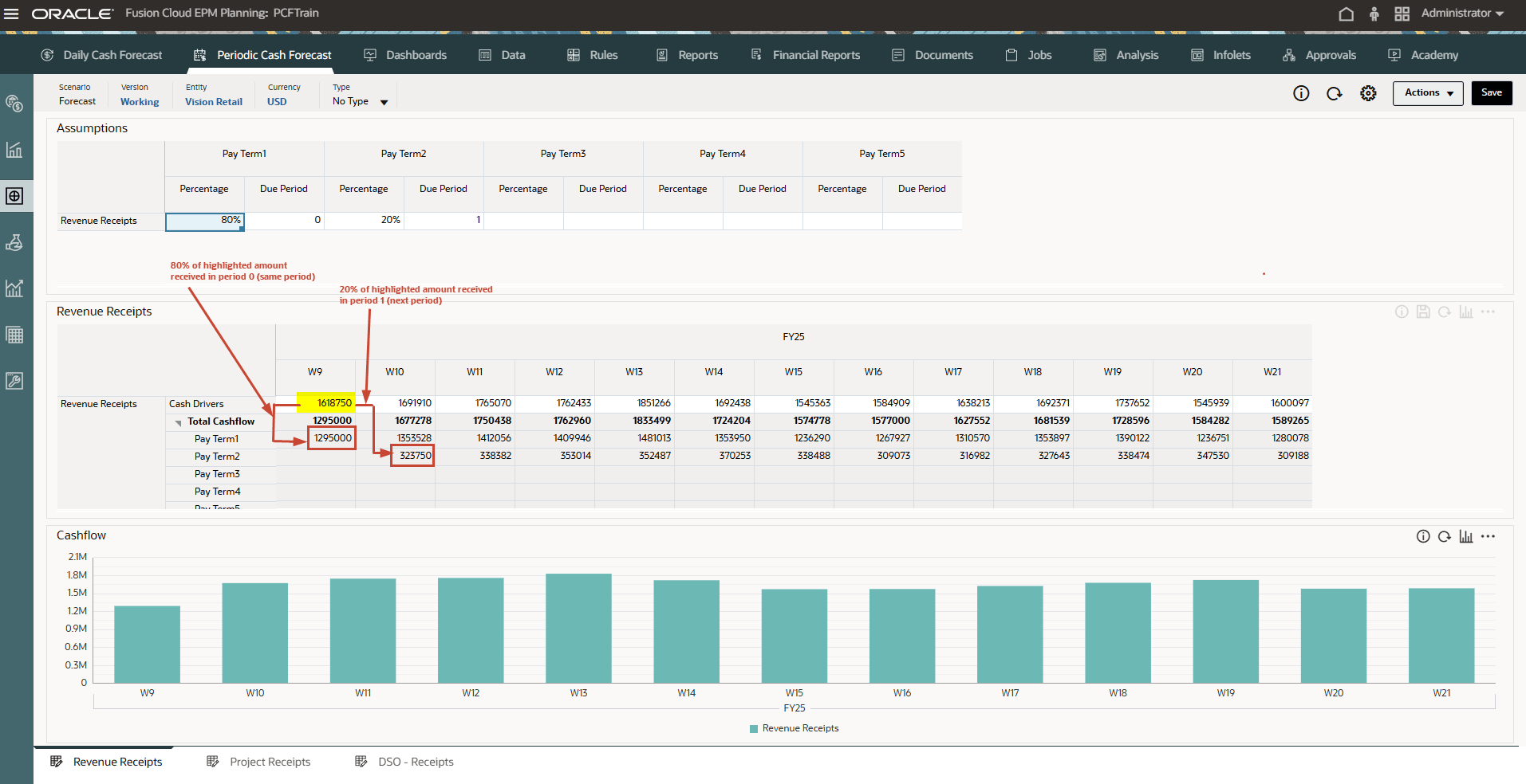

계산 논리: 퍼센트 입력 및 만기 기간 등의 지급 조건 가정에 기반한 Predictive Cash Forecasting은 수익 금액을 고려하여 현금 유입 금액을 계산합니다. 만기 기간이 현금 예측 기간 범위에 속하는 경우 현금 유입을 계산하고 퍼센트 및 만기 기간에 대해 입력된 가정을 기반으로 각 기간에 유입 금액을 게시합니다.

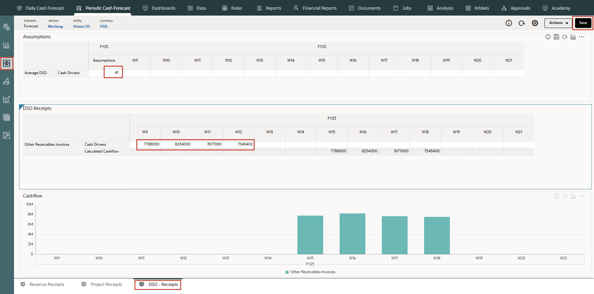

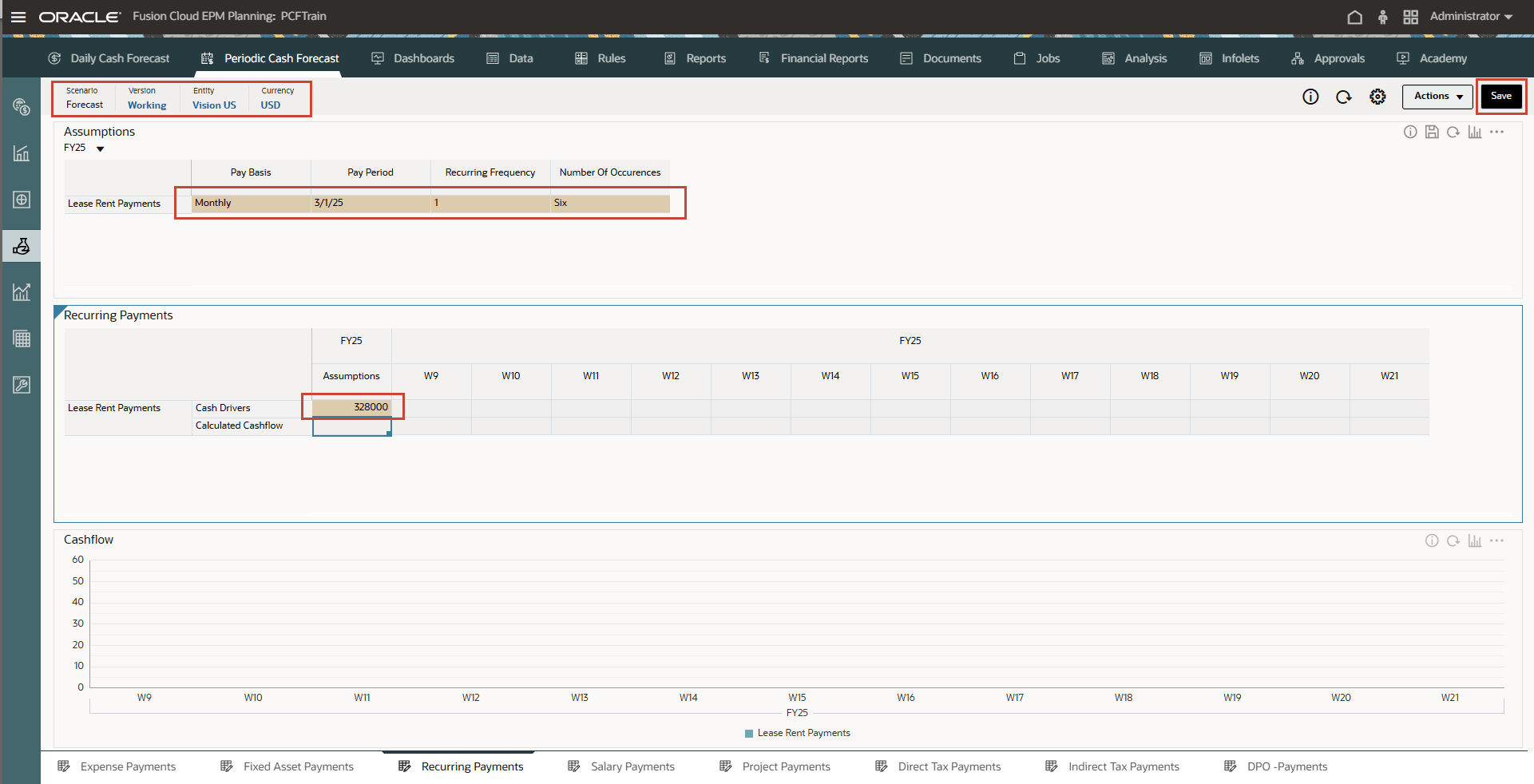

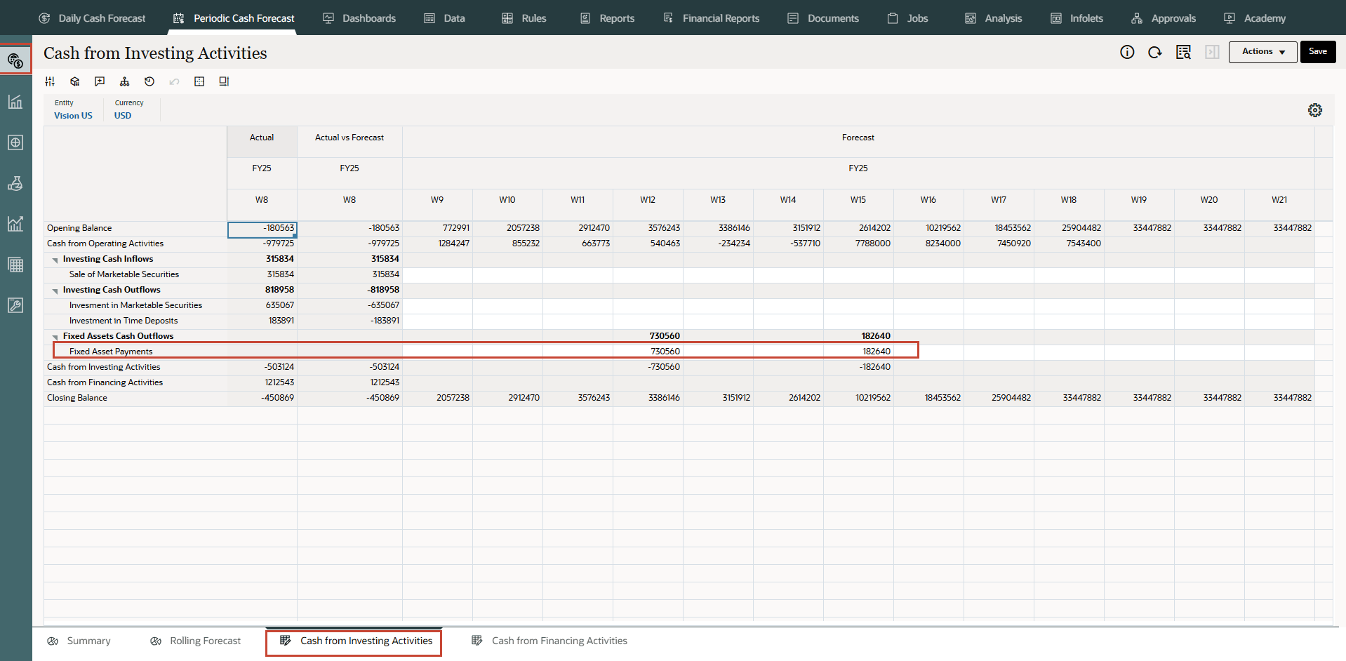

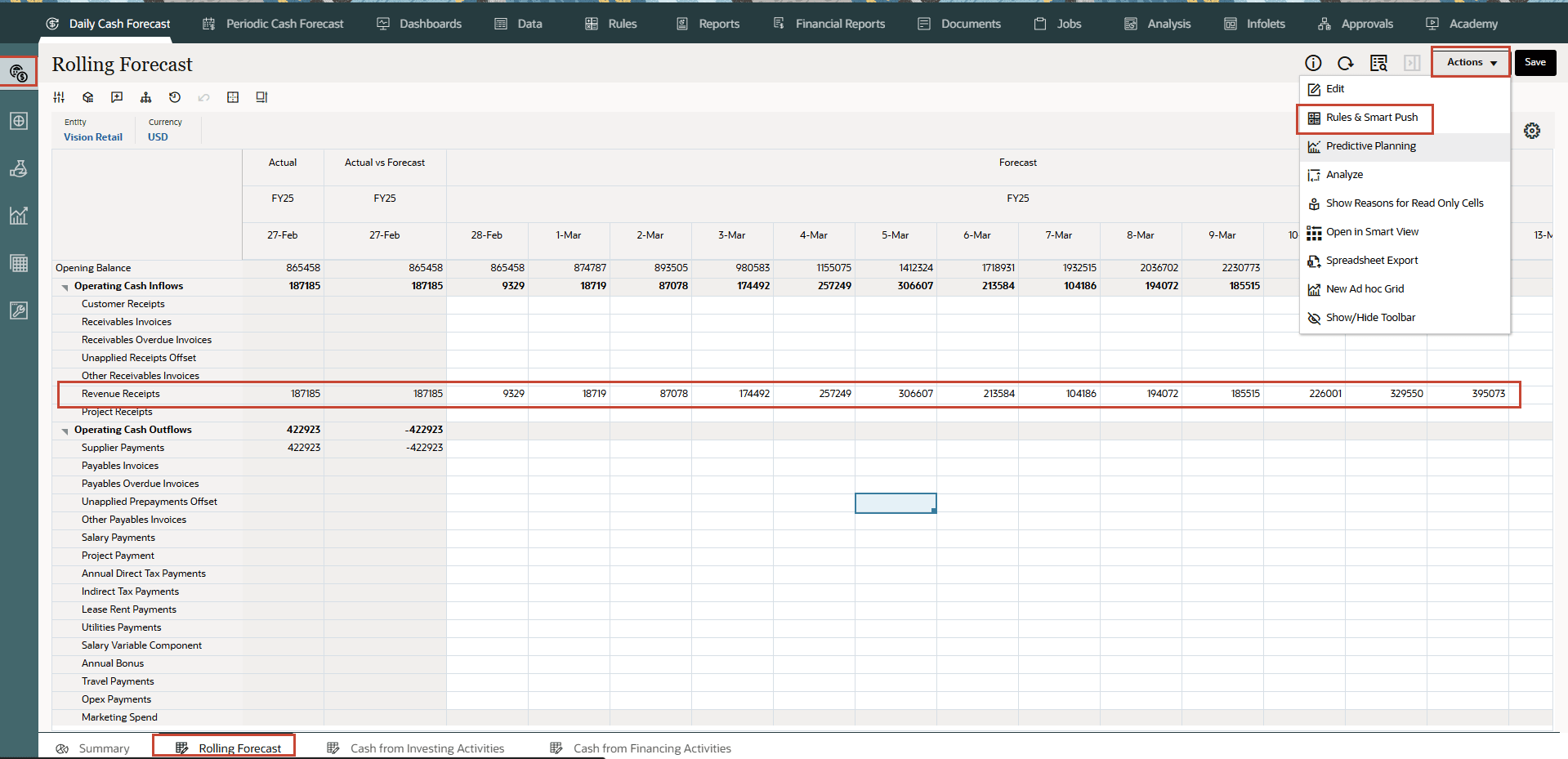

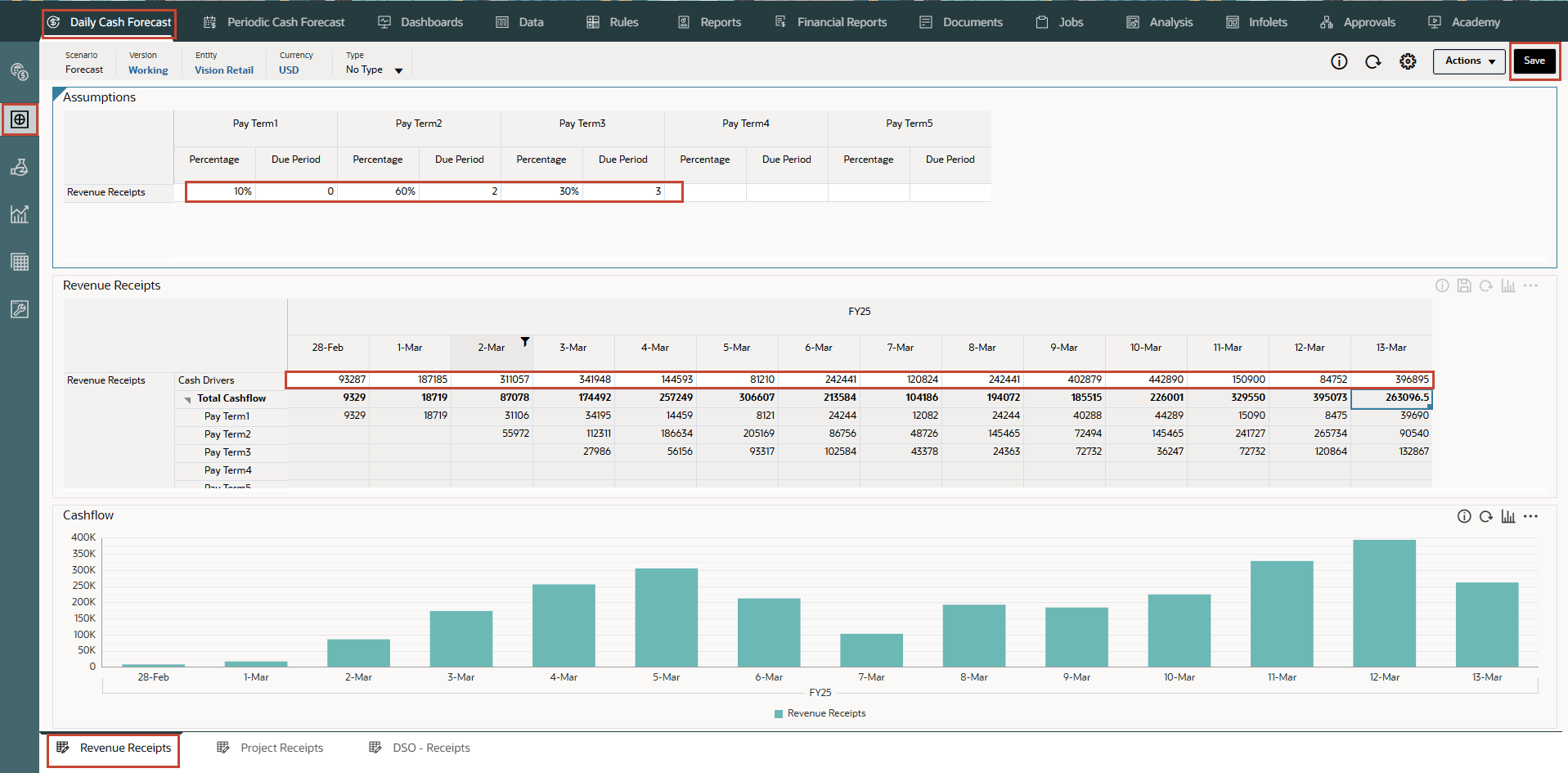

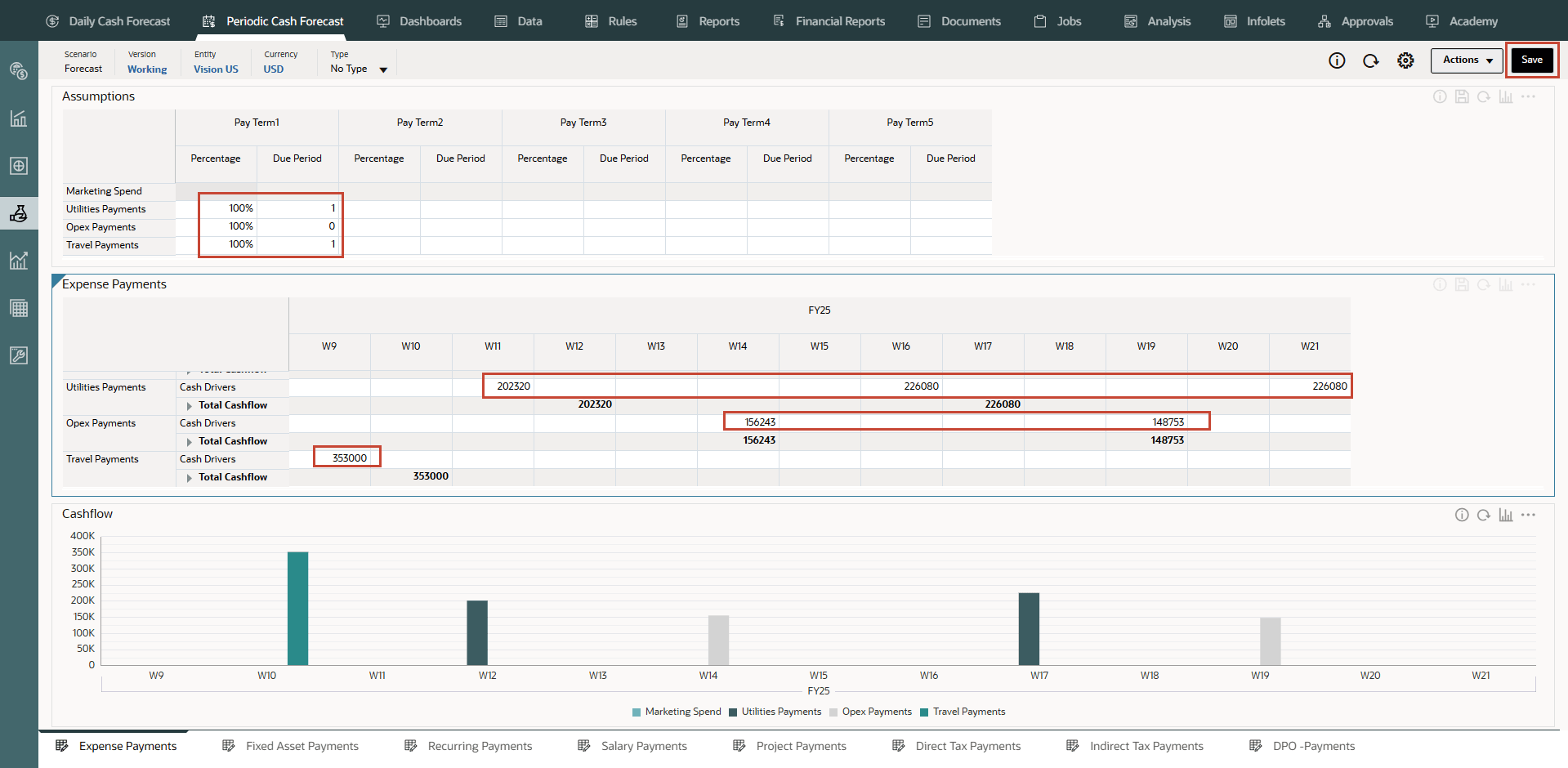

  1. 홈 페이지에서 기간별 현금 예측을 누릅니다.
    참고:
    일별 레벨에서 예측하는 경우 홈 페이지에서 일별 현금 예측을 누릅니다.
  2. 왼쪽 세로 탭에서 드라이버 - 현금 유입을 누릅니다.
    관리자가 애플리케이션에 대해 사용으로 설정한 내용에 따라, 사용으로 설정된 각 동인 방법에 대한 양식과 일부 샘플 라인 항목이 표시됩니다.

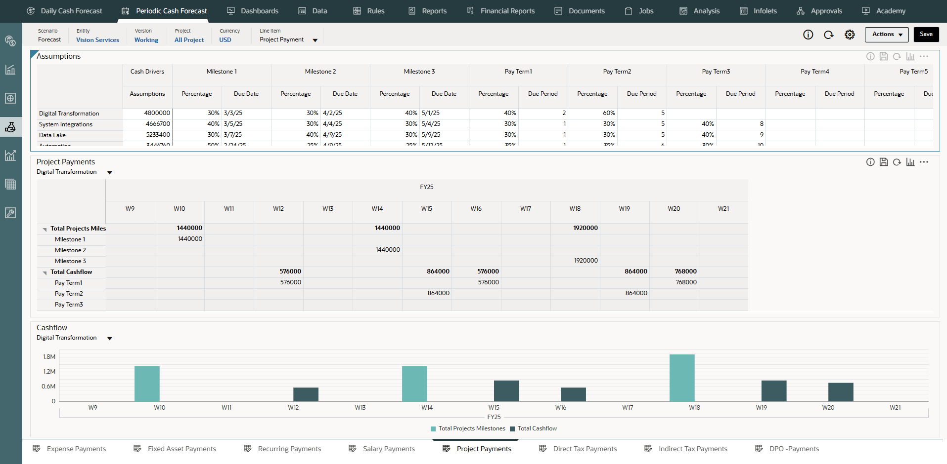

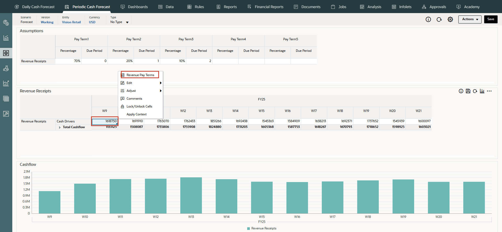

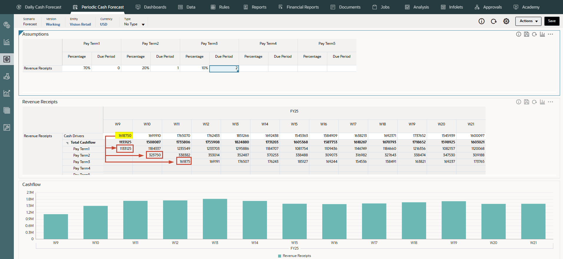

  3. 하단 탭에서 수익 입고 양식을 누릅니다.
  4. POV가 표시된 것과 같은지 확인하고 강조 표시된 값(
    값이 있는 수익 수금 화면
    )을 확인합니다.
    주:
    필요에 따라 비슷한 값을 입력하고 입력해야 할 수도 있습니다.
  5. 오른쪽 위에 있는 저장을 누릅니다.
    참고:

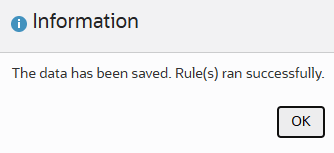

    가정을 입력한 후 양식을 저장 사용하면 각 동인의 범주에 대한 동인 계산이 트리거되고 현금 유입이 계산됩니다.
  6. 확인을 누릅니다.
    info
  7. 지급 조건 및 기간을 기준으로 계산된 값을 확인합니다. 현금 흐름도 전체 기간 동안 업데이트되었습니다.
    계산된 값
    현금 흐름은 동인 입력에 지급 조건 퍼센트를 적용하고 만기 날짜를 기준으로 현금 유입을 기간 버킷에 게시하여 계산합니다.
  8. 선택 사항 - 새 현금 흐름을 보려면 결제 조건을 변경하고 저장을 누릅니다.
    계산된 값
  9. 선택 사항 - 수익 수금 양식을 마우스 오른쪽 단추로 누르고 "수익 지급 조건"을 눌러 지급 조건 가정 양식을 호출할 수 있습니다.

  10. 세로 탭에서 주기적 현금 예측 >> 연속 예측을 누릅니다.
    연속 예측 양식
    라인 항목에 대한 현금 예측은 동인 입력에 적용된, 사용자가 정의한 가정을 기반으로 계산됩니다. 업데이트된 모든 현금 유입 예측이 표시됩니다.

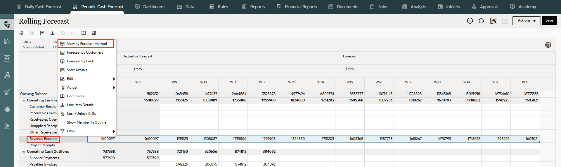

  11. 연속 예측에서 작업 >> 규칙 및 스마트 푸시를 누릅니다.
    작업 메뉴 규칙
  12. form과 연관된 규칙을 실행합니다.
  13. 또한 수익 입고 라인 품목을 마우스 오른쪽 버튼으로 누르고 예측 방법별 조회를 선택하여 시스템에서 이 라인 품목에 대한 현금 예측 결과를 도출하는 데 사용하는 예측 방법을 확인할 수 있습니다.
    예측 방법별 보기
    이제 현금 드라이버 방법을 사용하여 여러 주에 대한 수익 수금 현금 예측 금액이 파생되었음을 확인할 수 있습니다.
    예측 방법별 보기
  14. 선택 사항 - 일일 현금 예측에 대해 위의 단계를 반복할 수 있습니다. 샘플 이미지:
    일별 수익 인식
    연속 예측 양식 예:
    XXXXXX
    주:
    이 단계에서는 일별 현금 예측에 대한 예가 참조로 표시됩니다. 모든 11 드라이버의 경우 일일 현금 예측과 기간별 현금 예측이 서로 유사합니다. 다음 동인에 대한 주기적 현금 예측만 다룰 것입니다.
    참고:
  3. 아래쪽 탭에서 프로젝트 영수증 양식을 누릅니다.
    값이 있는 프로젝트 수금 화면
    )을 확인합니다.
    주:
    참고:
  6. 확인을 누릅니다.
    info
    계산된 값
  9. 선택 사항 - 프로젝트 영수증 양식을 마우스 오른쪽 단추로 누르고 "프로젝트 영수증 지불 조건"을 눌러 지불 조건 가정 양식을 호출할 수 있습니다.
    호출 형식

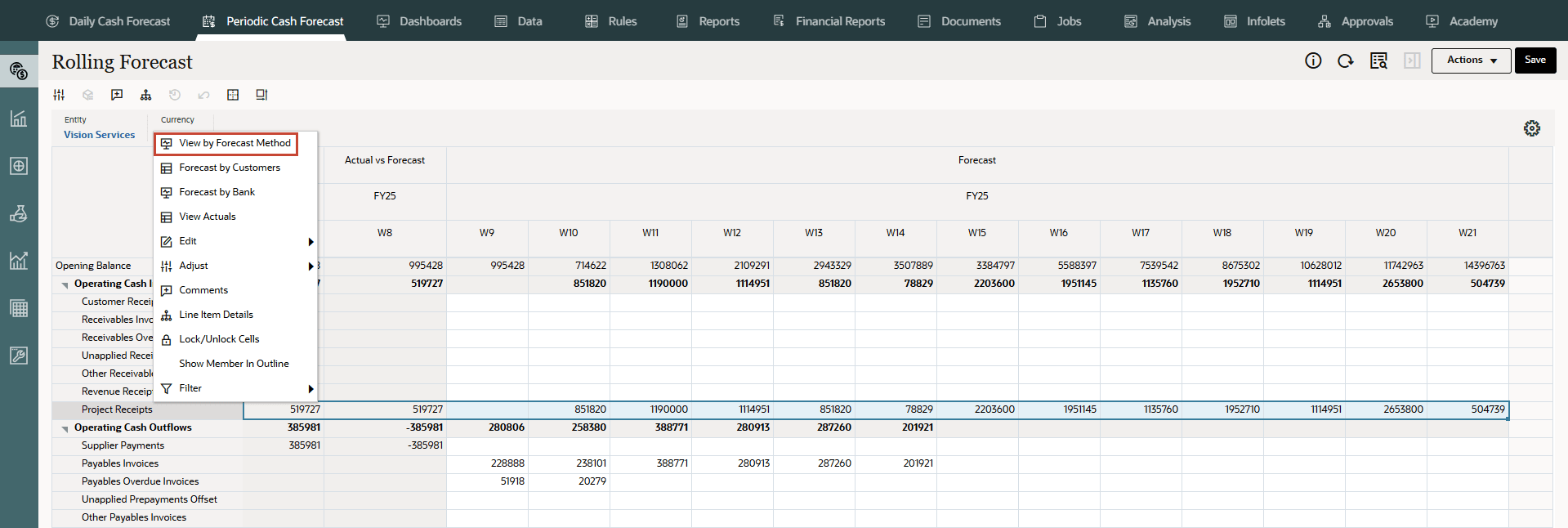

    연속 예측 양식

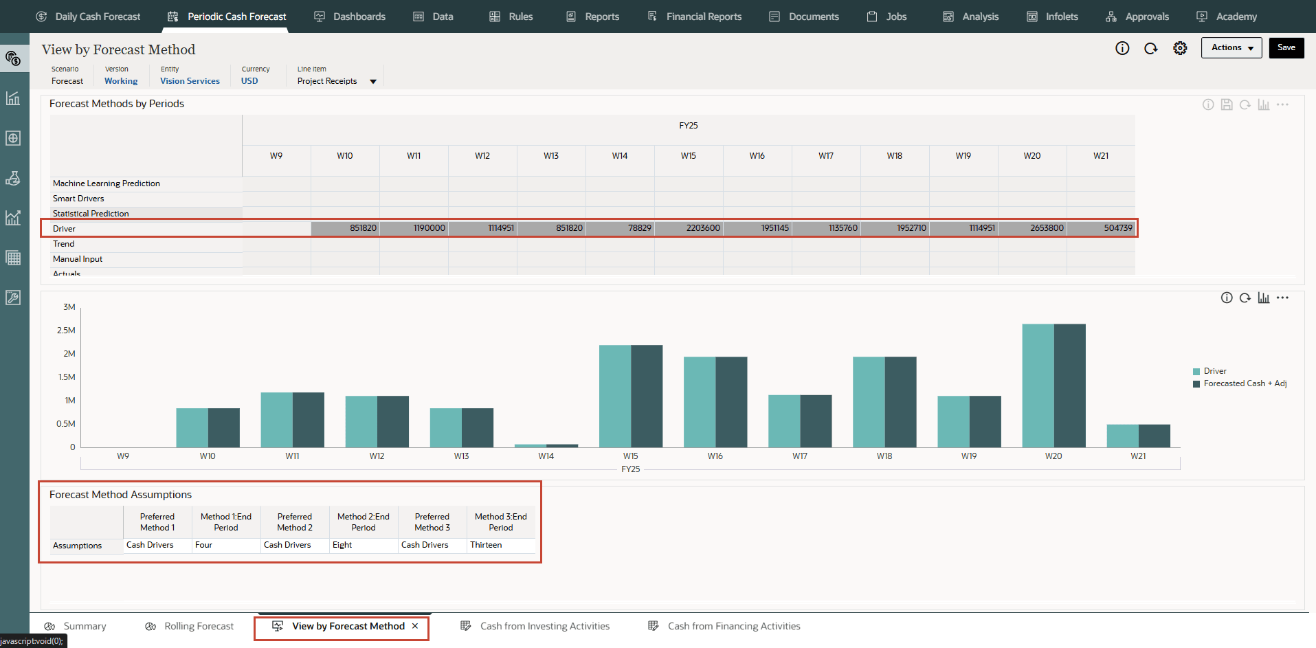

  13. 프로젝트 입고 라인 항목을 마우스 오른쪽 버튼으로 누르고 예측 방법별 보기를 선택하여 시스템에서 이 라인 항목에 대한 현금 예측 결과를 도출하는 데 사용하는 예측 방법을 볼 수도 있습니다.
    예측 방법별 보기
    이제 현금 드라이버 방법을 사용하여 여러 주에 대한 프로젝트 입고 현금 예측 금액이 파생되었음을 확인할 수 있습니다.
    예측 방법별 보기
    참고:
  3. 하단 탭에서 DSO - 입고 양식을 누릅니다.
    DSO - 값이 있는 수금 화면
    )을 확인합니다.
    주:
    참고:
  6. 확인을 누릅니다.
    info
  7. 저장 시 애플리케이션은 "기간별 미결 판매 - 수금" 규칙을 실행하고 아래와 같이 각 주에 계산된 현금 유입을 채웁니다.
    계산된 값
  8. 왼쪽 세로 탭에서 가정(예측 방법 설정)을 선택합니다.
    메소드 양식 설정
  9. 아래와 같이 기간 6까지 스마트 드라이버 방법을 사용하도록 예측 설정 방법을 변경하고 기간 10까지 현금 동인 방법을 변경한 다음 기간 13까지 추세 방법을 변경합니다.
    설정 메소드
  10. Save를 누릅니다.
  11. 예측 방법 설정에서 작업 >> 규칙 및 스마트 푸시를 누르고 정기적 프로세스 예측 규칙을 실행합니다.
  12. 세로 탭에서 주기적 현금 예측 >> 연속 예측을 누릅니다.
    연속 예측 양식
  13. 기타 AR 송장 라인 항목을 마우스 오른쪽 버튼으로 누르고 예측 방법별 보기를 선택하여 시스템에서 이 라인 항목에 대한 현금 예측 결과를 도출하는 데 사용하는 예측 방법을 볼 수도 있습니다.
    예측 방법별 보기
    이제 주 15-주 18에 대한 기타 매입채무 송장 금액이 현금 동인 방법인 DSO를 동인으로 사용하여 파생되었음을 확인할 수 있습니다.

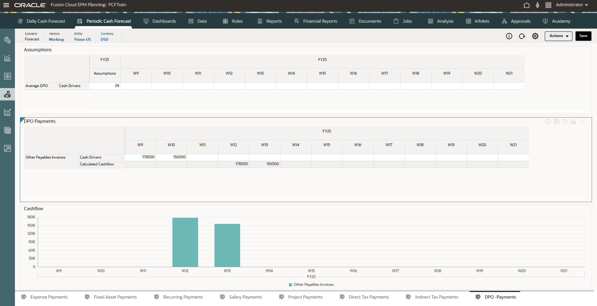

  • DPO(매입채무 미결 일수) - 지급 - 일반적으로 공급자 또는 엔티티 레벨에서 비용의 평균 미결 일수를 고려하여 현금 유출을 결정합니다. 지급 조건이 매우 동적인 경우에 유용
이 섹션에서는 모든 현금 유출 드라이버를 구성합니다.

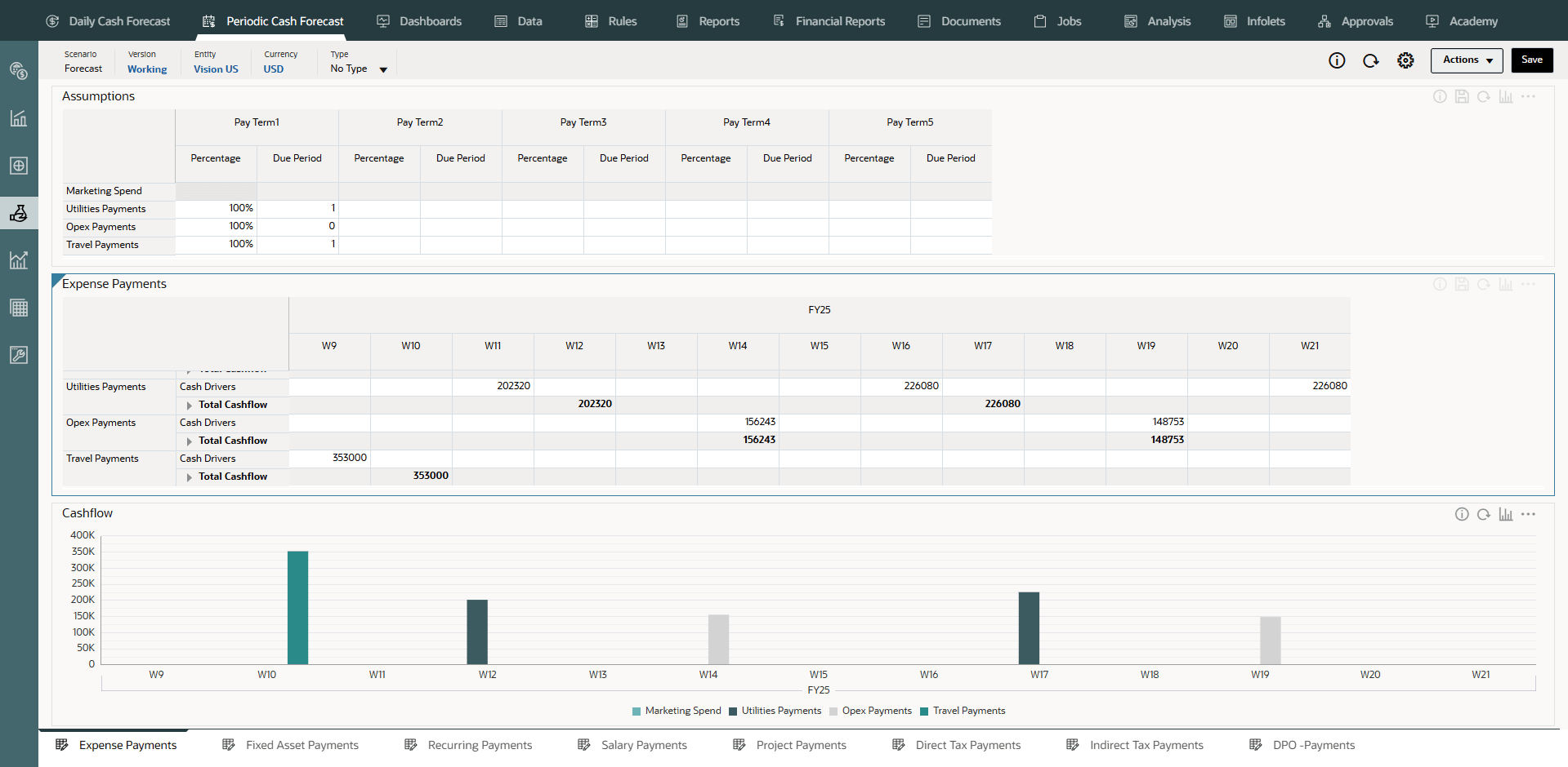

  3. 아래쪽 탭에서 경비 지불 양식을 클릭합니다.
    값이 있는 비용 지급 화면
    )을 확인합니다.
    주:
    참고:
  6. 확인을 누릅니다.
    info
    계산된 값
    현금 흐름은 동인 입력에 지급 조건 퍼센트를 적용하고 만기 날짜를 기준으로 현금 유출을 기간 버킷에 게시하여 계산합니다.
  9. 선택 사항 - 경비 지불 양식을 마우스 오른쪽 단추로 누르고 "경비 지불 조건"을 눌러 결제 조건 가정 양식을 호출할 수 있습니다.
  13. 또한 비용 지불(공공 서비스 지불, 출장 지불, Opex 지불) 라인 항목 중 하나를 마우스 오른쪽 버튼으로 누르고 예측 방법별 보기를 선택하여 시스템에서 이 라인 항목에 대한 현금 예측 결과를 파생시키는 데 사용하는 예측 방법을 볼 수 있습니다.
    예측 방법별 보기
    이 예에서는 현금 드라이버 방법을 사용하여 여러 주에 대한 유틸리티 지급 현금 예측 금액이 파생되는 것을 확인할 수 있습니다.

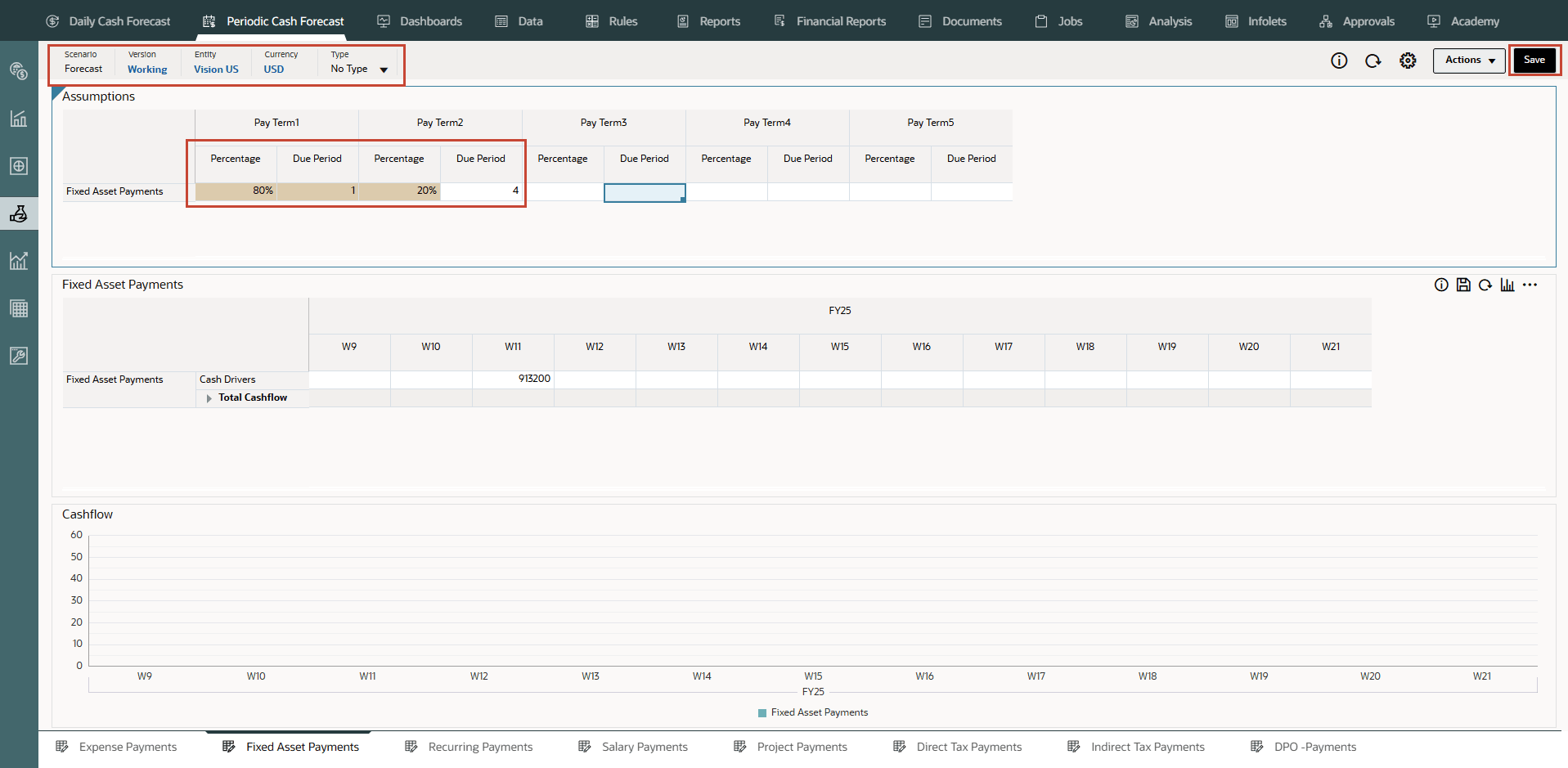

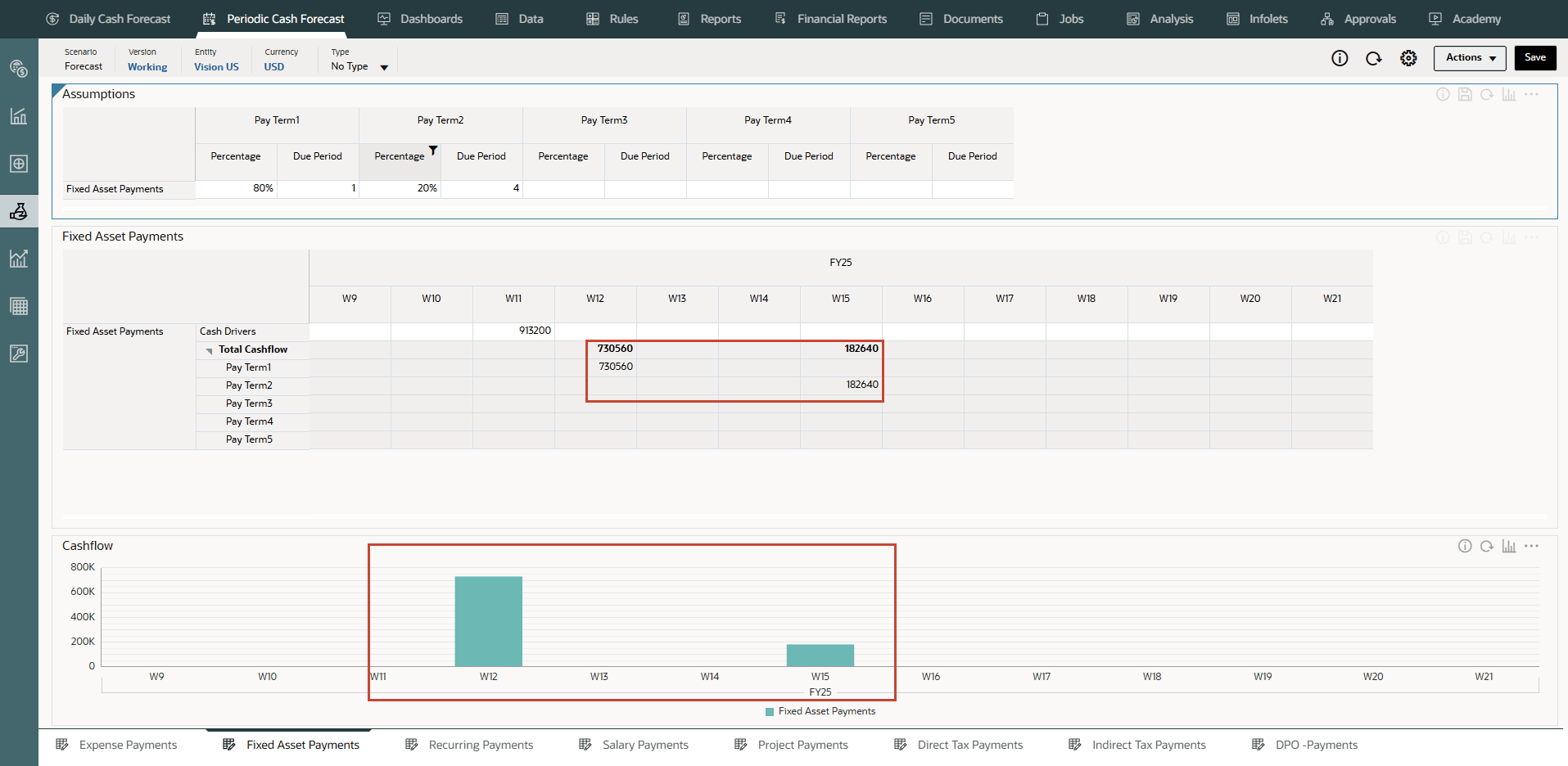

  3. 아래쪽 탭에서 고정 자산 지불 양식을 누릅니다.
    값이 있는 고정 자산 지급 화면
    )을 확인합니다.
    주:
    참고:
  6. 확인을 누릅니다.
    info
    계산된 값
  9. 선택 사항 - 고정 자산 지불 양식을 마우스 오른쪽 단추로 누르고 "고정 자산 지불 조건"을 눌러 결제 조건 가정 양식을 호출할 수 있습니다.
  10. 세로 탭에서 주기적 현금 예측 >> 투자 활동의 현금을 누릅니다.
    투자 활동을 통한 현금 유입 양식
  11. 투자 활동의 현금에서 작업 >> 규칙 및 스마트 푸시를 누릅니다.
  13. 고정 자산 지급 라인 항목 중 하나를 마우스 오른쪽 버튼으로 누르고 예측 방법으로 조회를 선택하여 시스템에서 이 라인 항목에 대한 현금 예측 결과를 도출하는 데 사용하는 예측 방법을 확인할 수도 있습니다.
    예측 방법별 보기
    이 예에서는 현금 드라이버 방법을 사용하여 여러 주에 대한 고정 자산 지급 현금 예측 금액이 파생되는 것을 확인할 수 있습니다.

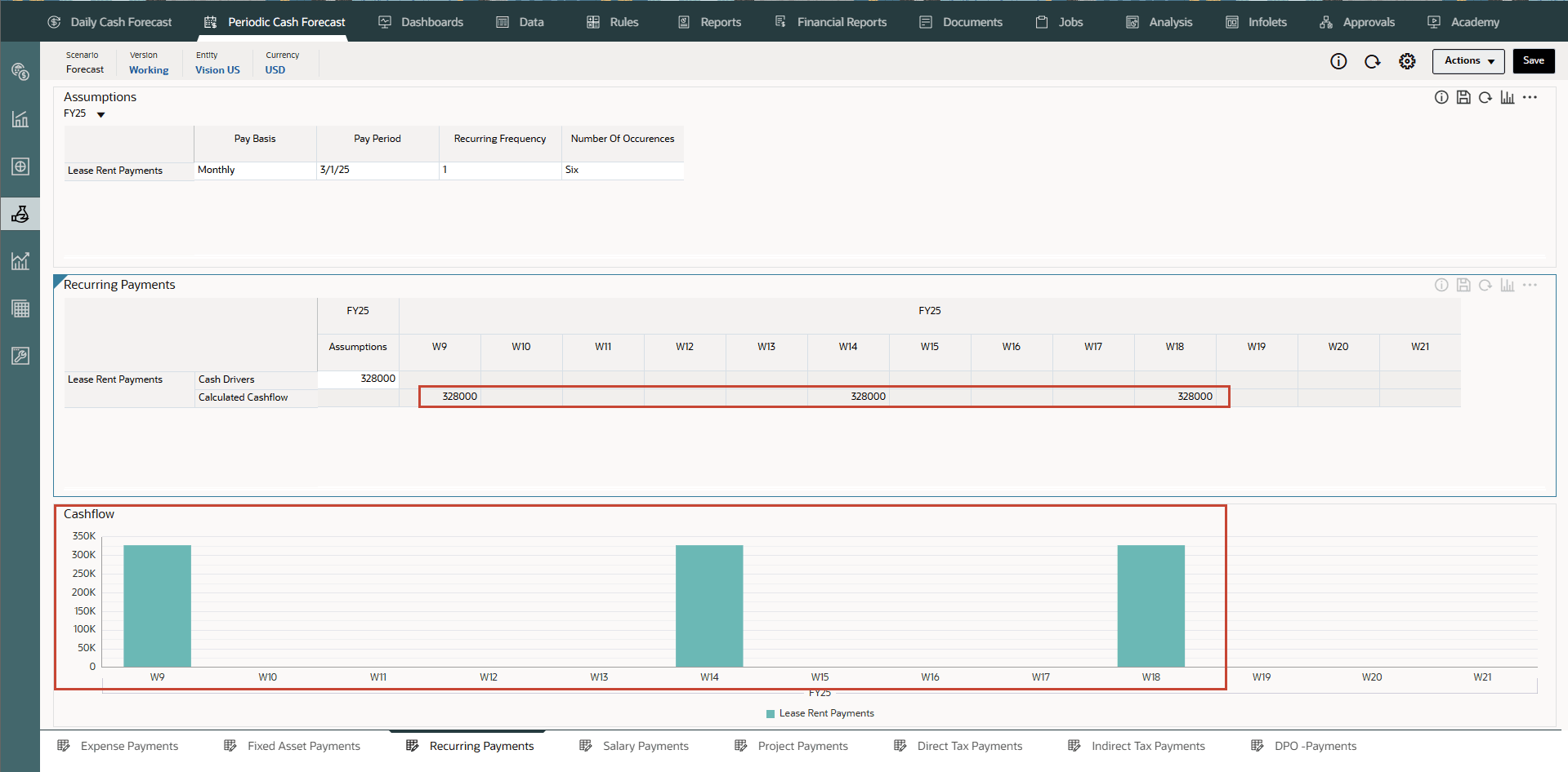

반복 지급 구성(반복 지급 조건 기준)
설명: 임대 또는 임대료와 같이 반복적으로 지급되는 지속적인 비용에 대한 현금 유출을 결정합니다.
예: 반복 지급 동인 방법은 리스 또는 임대료, 보험 지급과 같은 반복 비용 라인 항목에 적용됩니다. 이 동인 방법은 회사에서 계약에 따라 주기적으로 공급자에게 지급하는 반복 비용에 사용할 수 있습니다.
드라이버: 엔티티, 라인 항목 레벨에서 지정합니다.
  • 지급 기준: 연간, 매월 또는 매주
  • 지급 기간: 반복 지급이 시작되는 시작 기간
  • 반복 빈도: 반복 빈도(예: 지급 주기마다 또는 3번의 지급 주기마다 반복)
  • 발생 횟수: 게시할 반복 지급 횟수
드라이버 입력
반복 패턴이 있는 모든 비용.
동인 입력은 Planning, Financials 또는 Capital 또는 ERP Expense Management, Lease, GL 같은 다른 소스에서 추출하거나 .csv 파일을 통해 로드할 수 있습니다.
계산 논리: 현금 유출은 동인 입력 금액에 적용된 가정에 의해 정의되고 해당 일 또는 주에 게시되는 반복 스케줄을 기준으로 계산됩니다.
    참고:
  2. 왼쪽 세로 탭에서 드라이버 - 현금 유출을 누릅니다.
  3. 아래쪽 탭에서 반복 지불 양식을 누릅니다.
    값이 있는 반복 지급 화면
    )을 확인합니다.
    주:
    참고:
  6. 확인을 누릅니다.
    info
    계산된 값
  9. 선택 사항 - 반복 지불 양식을 마우스 오른쪽 단추로 누르고 "반복 지불 조건"을 눌러 결제 조건 가정 양식을 호출할 수 있습니다.
  13. 또한 임대 임대 지급 라인 항목을 마우스 오른쪽 버튼으로 누르고 예측 방법별 조회를 선택하여 시스템에서 이 라인 항목에 대한 현금 예측 결과를 도출하는 데 사용하는 예측 방법을 확인할 수 있습니다.
    예측 방법별 보기
    이 예에서는 현금 드라이버 방법을 사용하여 여러 주에 대한 임대 임대 임대 지급 현금 예측 금액이 파생되었음을 확인할 수 있습니다.
급여 지급 구성(지급 기준 및 지급 조건 기반)
설명: 급여 비용, 급여 기준 및 급여 발생(기간 초, 매월, 매주 또는 특정 만기 날짜)을 기반으로 급여와 기타 지급 관련 지급(기간 초, 기간 말, 격월 및 특정 만기 날짜) 등 모든 직원 관련 지급에서 현금 유출을 수행합니다.
예: 급여 지급 동인 방법은 정기 급여 및 복리후생 비용 라인 항목과 소득 및 변동 지급 또는 기타 주기적 고정 비용 같은 기타 관련 비용에 적용할 수 있다.
드라이버: 엔티티, 라인 항목 레벨에서 지정합니다. 추가 사용자정의 차원이 사용되는 경우 이를 고려할 수 있습니다.
  • 급여 기준: 매월, 매년
  • 급여 발생 - 현금 흐름이 발생하는 시기(시작 기간, 종료 기간, 매달 2회 또는 격주) 결정
  • 연간 지급 만기 날짜: 연간 지급의 경우 급여 만기 날짜
  • 지급 조건: 선택사항. 지급이 퍼센트와 만기 기간으로 정의된 복수 지급인 경우
드라이버 입력
급여 또는 관련 비용.
급여 지급 데이터는 Planning, Workforce 모듈, 급여 또는 다른 소스 시스템에서 가져올 수 있으며 .csv 파일을 통해 로드될 수 있습니다.
계산 논리
현금 유출은 급여 기준에 따라 계산되며 급여 발생, 만기 날짜 및 지급 조건에 따라 각 기간에 게시됩니다.
동인 입력은 가정으로 제공할 수 있으며, 이 경우 입력 값을 기간 수로 나누어 해당 기간에 게시합니다. 또는 동인 입력을 기간 버킷에 로드할 수 있으며, 이 경우 각 기간의 금액을 고려합니다.
급여 기준과 지급 만기 날짜에 따라 급여 및 수입 비용에 대한 현금 유출 게시 날짜 또는 기간이 결정됩니다. 급여 기준이 매월이면 예측 현금 예측은 연봉 금액을 12로 나누어 해당 월의 마지막 날짜에 게시합니다.
주별 모델에서 예측 현금 예측은 해당 주의 마지막 날에 급여 및 수입 금액을 게시합니다. 급여 및 수입 라인 항목에 대해 지급 조건이 정의된 경우, 예측 현금 예측은 각 지급 기간에 대한 입력 퍼센트와 만기 기간을 기준으로 현금 유출을 계산합니다.
매년 지급되는 변동 보상과 같은 연간 비용이 있을 수 있습니다. 이 경우 예측 현금 예측은 정의된 만기 일자 또는 해당 날짜가 속한 기간에 따라 전체 금액을 해당 날짜에 게시합니다. 연중 급여 가정이 변경되면 예측 현금 예측은 연속 예측의 미해약 기간(현재 기간 이후의 기간)에 대해서만 다시 예측합니다.

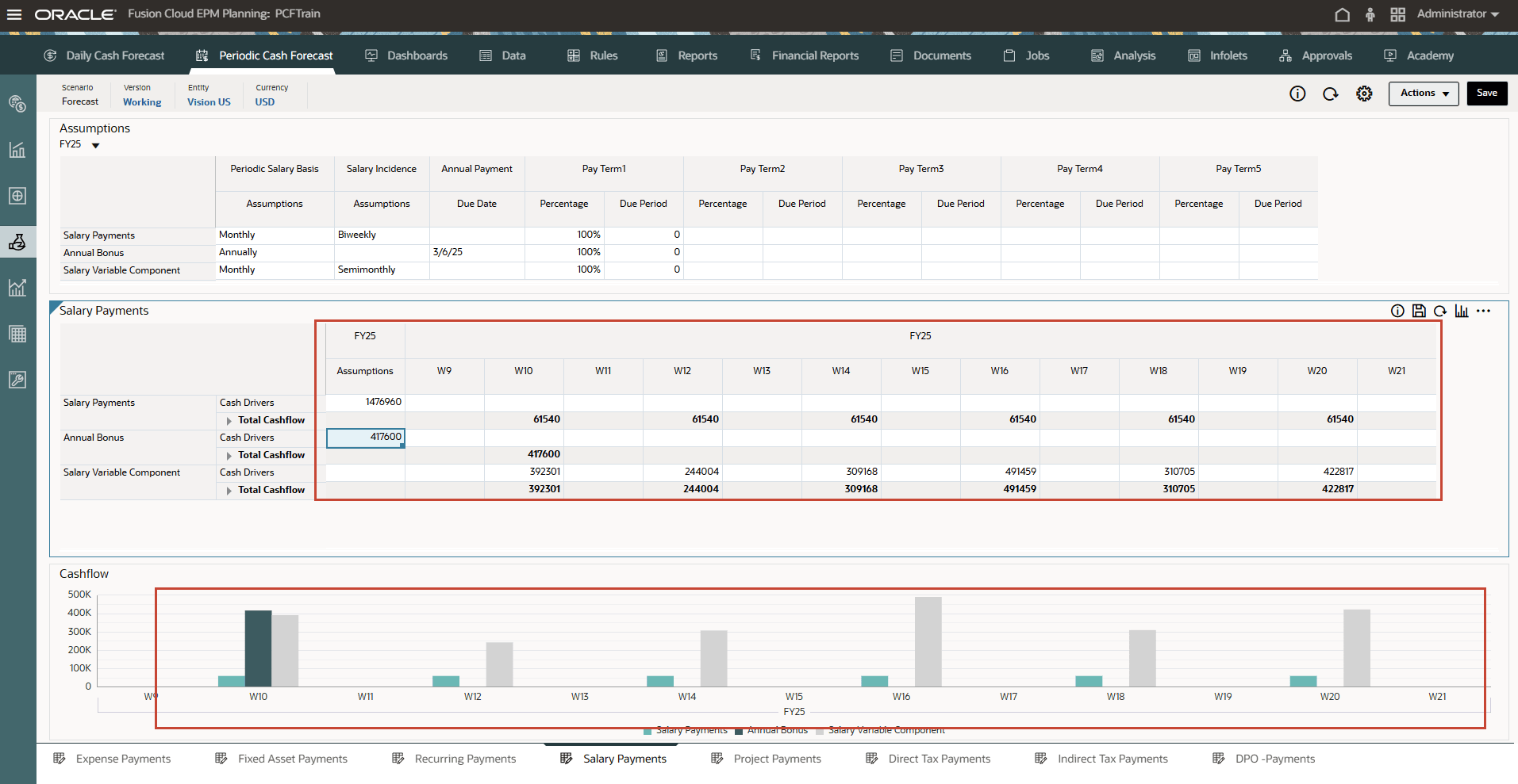

    참고:

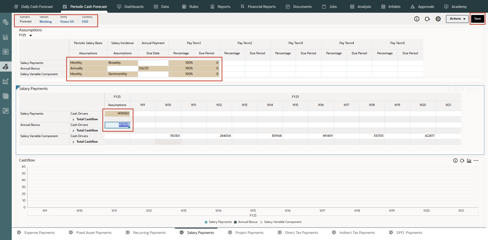

  3. 아래쪽 탭에서 급여 지불 양식을 누릅니다.
    값이 있는 임금 지급 화면
    )을 확인합니다.
    주:
    참고:
  6. 확인을 누릅니다.
    info
    계산된 값
  9. 선택 사항 - 임금 지급 양식을 마우스 오른쪽 단추로 누르고 "임금 지급 조건"을 눌러 지급 조건 가정 양식을 호출할 수 있습니다.
  13. 또한 급여 지급 라인 항목을 마우스 오른쪽 버튼으로 누르고 예측 방법별 조회를 선택하여 시스템에서 이 라인 항목에 대한 현금 예측 결과를 도출하는 데 사용하는 예측 방법을 확인할 수 있습니다.
    예측 방법별 보기
    이 예에서는 현금 드라이버 방법을 사용하여 여러 주에 대한 임금 지급 현금 예측 금액이 파생되는 것을 확인할 수 있습니다.
프로젝트 지급 구성(프로젝트 비용, 마일스톤 및 지급 조건 기준)
설명: 프로젝트 비용 및 지급 조건을 통해 현금 유출을 결정합니다. 자재, 인건비 또는 기타 프로젝트 관련 비용에 대한 프로젝트 비용 현금 유출은 마일스톤 및 지급 조건을 기준으로 모델링할 수 있습니다.
예: 자재, 인건비 또는 기타 프로젝트 관련 비용에 대한 프로젝트 비용 현금 유출.
드라이버: 엔티티, 프로젝트, 라인 항목 레벨에서 지정합니다.
  • 마일스톤: 퍼센트, 만기 날짜
  • 지급 조건: 퍼센트, 만기 기간
드라이버 입력
프로젝트별 프로젝트 비용.
프로젝트 지급 데이터는 Planning, Projects 모듈 또는 ERP Projects 모듈 같은 다른 출처에서 가져오거나 .csv 파일을 통해 로드할 수 있습니다.
계산 논리
현금 흐름은 프로젝트의 마일스톤 금액에 지급 조건을 적용하여 계산됩니다. 마일스톤 금액은 각 프로젝트의 마일스톤 퍼센트에서 도출됩니다. 프로젝트별로 동인이 파악되고 프로젝트에서 현금 흐름이 계산됩니다.
예측 현금 예측은 프로젝트 비용 * 작업 완료에 따라 마일스톤 퍼센트를 기준으로 프로젝트 마일톤 금액을 계산하고 해당 마일스톤 일 또는 기간에 결과를 채웁니다. 마일스톤 금액을 기준으로 Predictive Cash Forecasting은 각 마일스톤 금액에 지급 조건 논리를 적용하여 현금 유출 금액을 계산하고 해당 현금 예측 일 또는 기간에 이 금액을 입력합니다.
프로젝트에는 여러 지급 조건이 있을 수 있습니다. Predictive Cash Forecasting은 각 지급 기간에 대한 마일스톤당 프로젝트 금액 * 퍼센트 입력을 고려하여 현금 유출 양을 계산합니다. 계산된 현금 유출 금액은 가정에 정의된 만기 기간 동인에 따라 해당 기간에 게시됩니다.
    참고:
  3. 아래쪽 탭에서 프로젝트 지불 양식을 누릅니다.
    값이 있는 프로젝트 지급 화면
    )을 확인합니다.
    주:
    참고:
  6. 확인을 누릅니다.
    info
    계산된 값
  9. 선택 사항 - 프로젝트 지불 양식을 마우스 오른쪽 단추로 누르고 "프로젝트 지불 조건"을 눌러 지불 조건 가정 양식을 호출할 수 있습니다.
    프로젝트 납부 라인 항목에 대한 현금 예측은 드라이버 입력에 적용되어 정의한 가정을 기반으로 계산됩니다. 업데이트된 모든 현금 유입 예측이 표시됩니다.
  13. 프로젝트 지급 라인 항목을 마우스 오른쪽 버튼으로 누르고 예측 방법별 조회를 선택하여 시스템에서 이 라인 항목에 대한 현금 예측 결과를 도출하는 데 사용하는 예측 방법을 확인할 수도 있습니다.
    예측 방법별 보기
    이 예에서는 현금 드라이버 방법을 사용하여 여러 주에 대한 프로젝트 지급 현금 예측 금액이 파생되는 것을 확인할 수 있습니다.

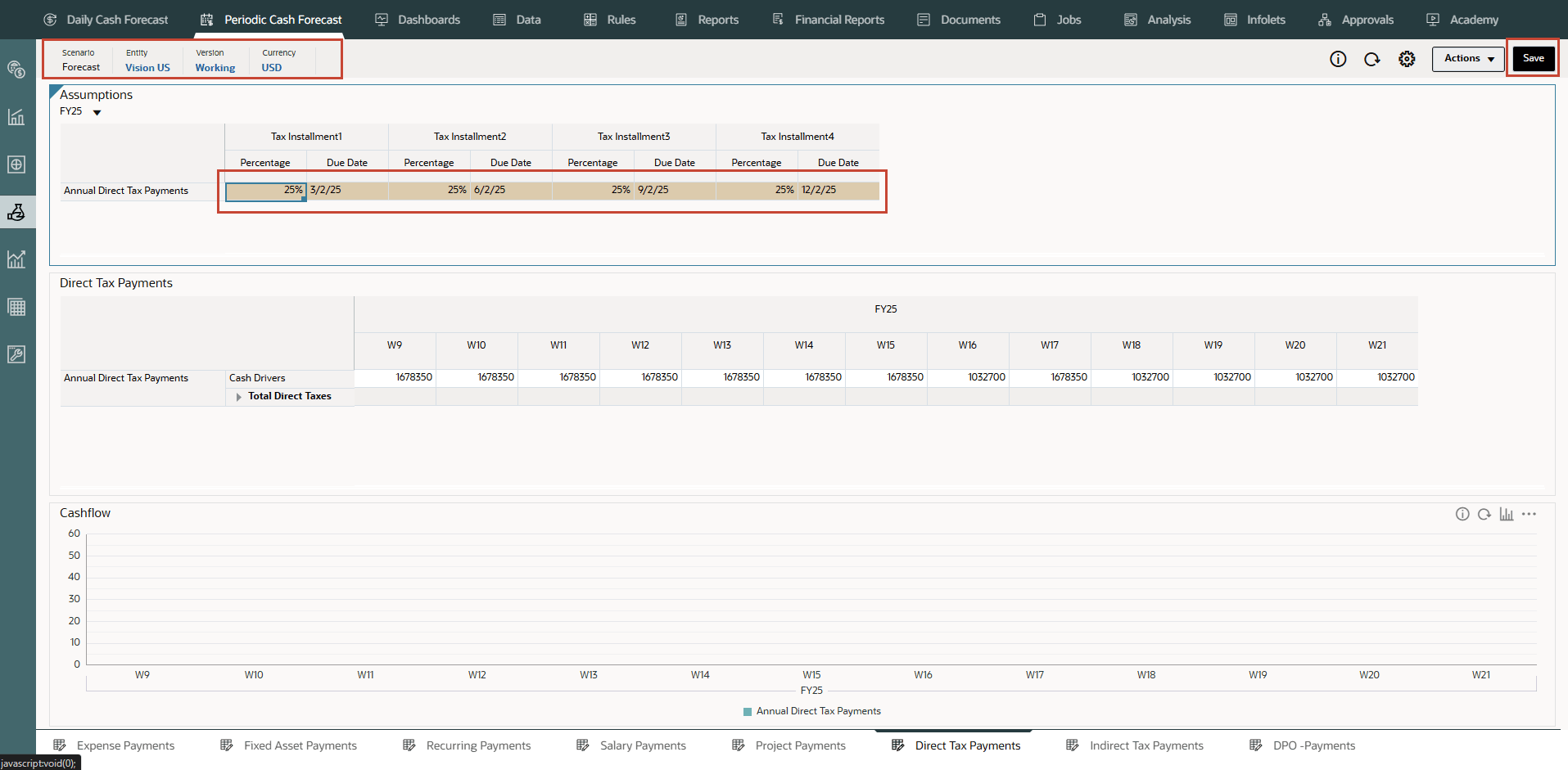

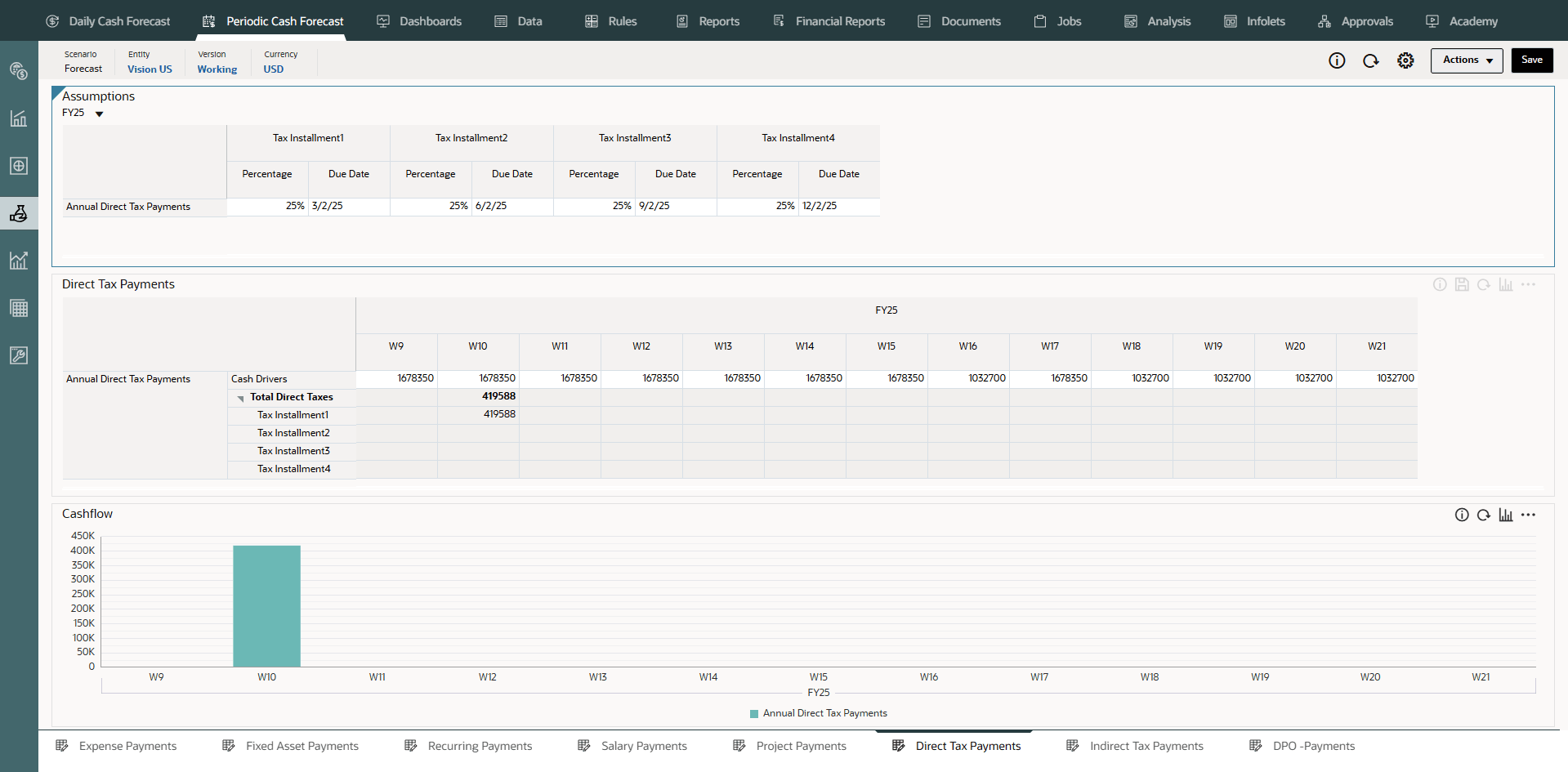

  3. 아래쪽 탭에서 직접세 지불 양식을 누릅니다.
    값이 있는 직접세 납부 양식
    )을 확인합니다.
    주:
    참고:
  6. 확인을 누릅니다.
    info
    계산된 값
  9. 선택 사항 - 직접세 납부 양식을 마우스 오른쪽 단추로 누르고 "직접세 할부"를 눌러 납부 조건 가정 양식을 호출할 수 있습니다.

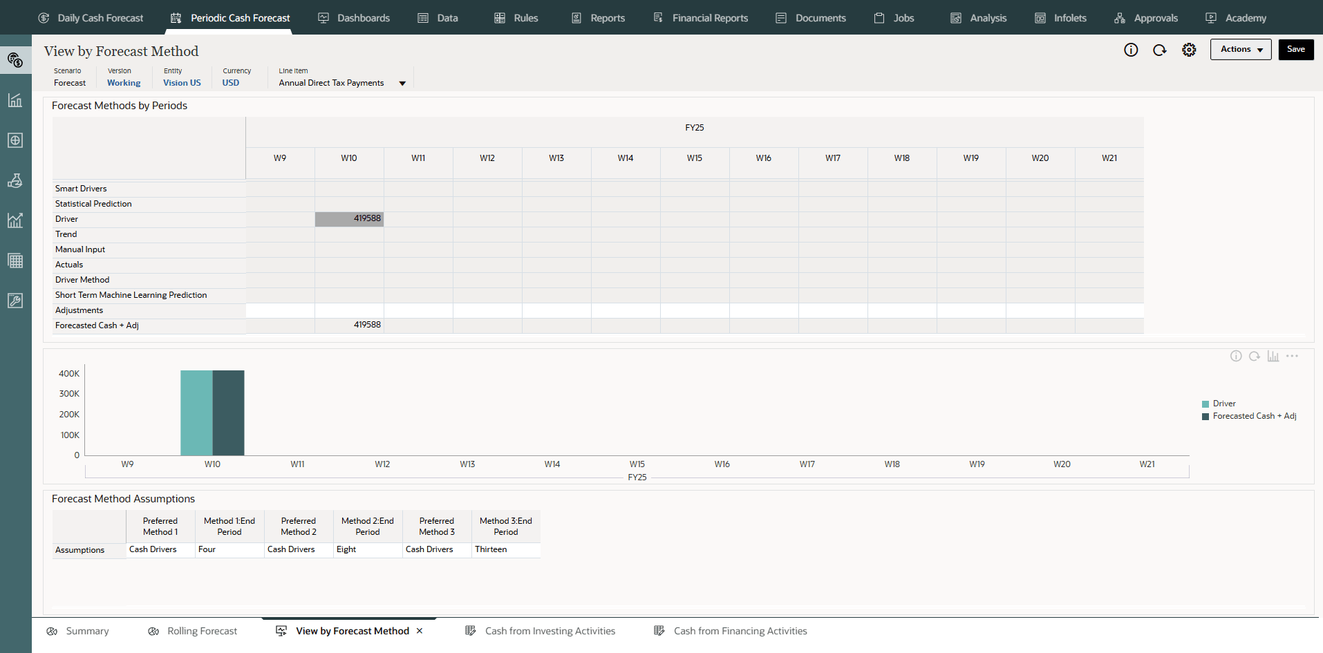

  13. 연간 직접세 납부 라인 항목을 마우스 오른쪽 버튼으로 누르고 예측 방법별 보기를 선택하여 시스템에서 이 라인 항목에 대한 현금 예측 결과를 파생시키는 데 사용하는 예측 방법을 볼 수도 있습니다.
    예측 방법별 보기
    이 예에서는 현금 드라이버 방법을 사용하여 여러 주에 대한 연간 직접세 납부가 파생되는 것을 확인할 수 있습니다.

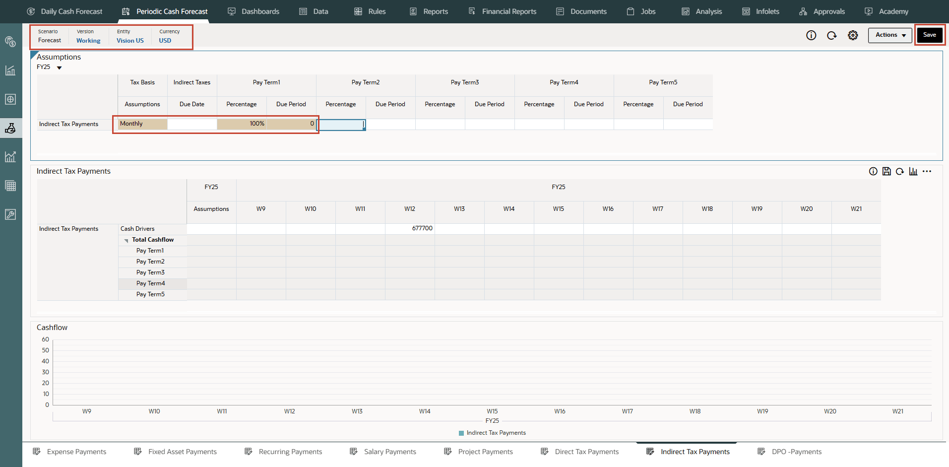

간접세 납부 구성(세금 기준, 만기 날짜 및 지급 조건 기반)
설명
세금 부채 및 지급 조건에 따라 간접세 납부에 대한 현금 유출을 결정합니다.
간접세 납부 동인 방법은 고객이 정부 법률 및 간접세 준수 규정에 따라 만기 날짜를 기준으로 현금 유출이 발생하는 모든 간접세 납부에 사용할 수 있습니다.
간접세 납부 동인 방법은 간접세 납부 라인 항목에 적용할 수 있습니다.
예: 규제 기관에 납부할 GST, 판매세 또는 기타 연간 간접세와 같은 간접세 납부입니다. 이 동인 방법은 법정 준수에 근거하여 주기적으로 만기 날짜에 따라 판매세, 소비세, 부가가치세 등 간접세를 납부해야 하는 회사에서 사용할 수 있습니다.
동인
  • 세금 기준 - 연간, 매월
  • 간접세 만기 날짜 - 주로 연간 세금에
  • 지급 조건 - 퍼센트 및 만기 기간
드라이버 입력
간접세 부채 값.
간접세 부채 값은 Planning, Financials 모듈, ERP 시스템에서 로드하거나 .csv 파일을 통해 로드할 수 있습니다.
연중 여러 차례의 세금 할부가 있는 경우 각 세금 할부에 대한 퍼센트 및 만기 날짜 동인 입력을 사용할 수 있습니다.
계산 논리
세금 부채 값에 따른 간접세 부채, 세금 기준, 지급 발생(동일 기간 또는 다음 기간에 지급) 및 지급 조건을 기준으로 현금 유출이 계산됩니다. 동인 입력은 일반적으로 각 기간별로 기록되고, 이 금액을 기준으로 현금 흐름이 계산됩니다.
간접세는 다음으로 계산됩니다.
  • 세금 기준이 매년이고 동일한 기간에 지급이 발생하는 경우, 만기 날짜에 연간 세액이 게시됩니다.
  • 세금 기준이 매년이고 다음 기간에 지급이 발생하는 경우, 만기 날짜 다음 날에 연간 세액이 게시됩니다.
  • 세금 기준이 매년이고 동일한 기간에 지급이 발생하며 지급 조건이 정의된 경우, 마감 날짜에 연간 세액이 게시되고 마감 날짜부터 지급 조건이 적용됩니다.
  • 세금 기준이 매년이고 다음 기간에 지급이 발생하며 지급 조건이 정의된 경우, 마감 날짜 다음 날에 연간 세액이 게시되고 마감 날짜 다음 날부터 지급 조건이 적용됩니다.
  • 세금 기준이 매월이고 동일한 기간에 지급이 발생하며 특정 날짜에 금액이 로드된 경우, 로드된 날짜부터 지급 조건이 적용됩니다.
  • 세금 기준이 매월이고 다음 기간에 지급이 발생하며 특정 날짜에 금액이 로드된 경우, 로드된 날짜 다음 날부터 지급 조건이 적용됩니다.
    참고:

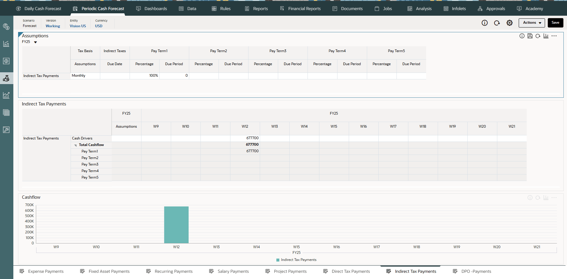

  3. 아래쪽 탭에서 간접세 지불 양식을 누릅니다.
    값이 있는 간접세 지불 양식
    )을 확인합니다.
    주:
    참고:
  6. 확인을 누릅니다.
    info
    계산된 값
  9. 선택 사항 - 간접세 납부 양식을 마우스 오른쪽 단추로 누르고 "간접세 납부 조건"을 눌러 납부 조건 가정 양식을 호출할 수 있습니다.
  13. 또한 간접세 납부 라인 항목을 마우스 오른쪽 버튼으로 누르고 예측 방법별 보기를 선택하여 시스템에서 이 라인 항목에 대한 현금 예측 결과를 파생시키는 데 사용하는 예측 방법을 볼 수 있습니다.
    예측 방법별 보기
    이 예에서는 현금 드라이버 방법을 사용하여 여러 주에 대한 간접세 납부가 파생되는 것을 확인할 수 있습니다.

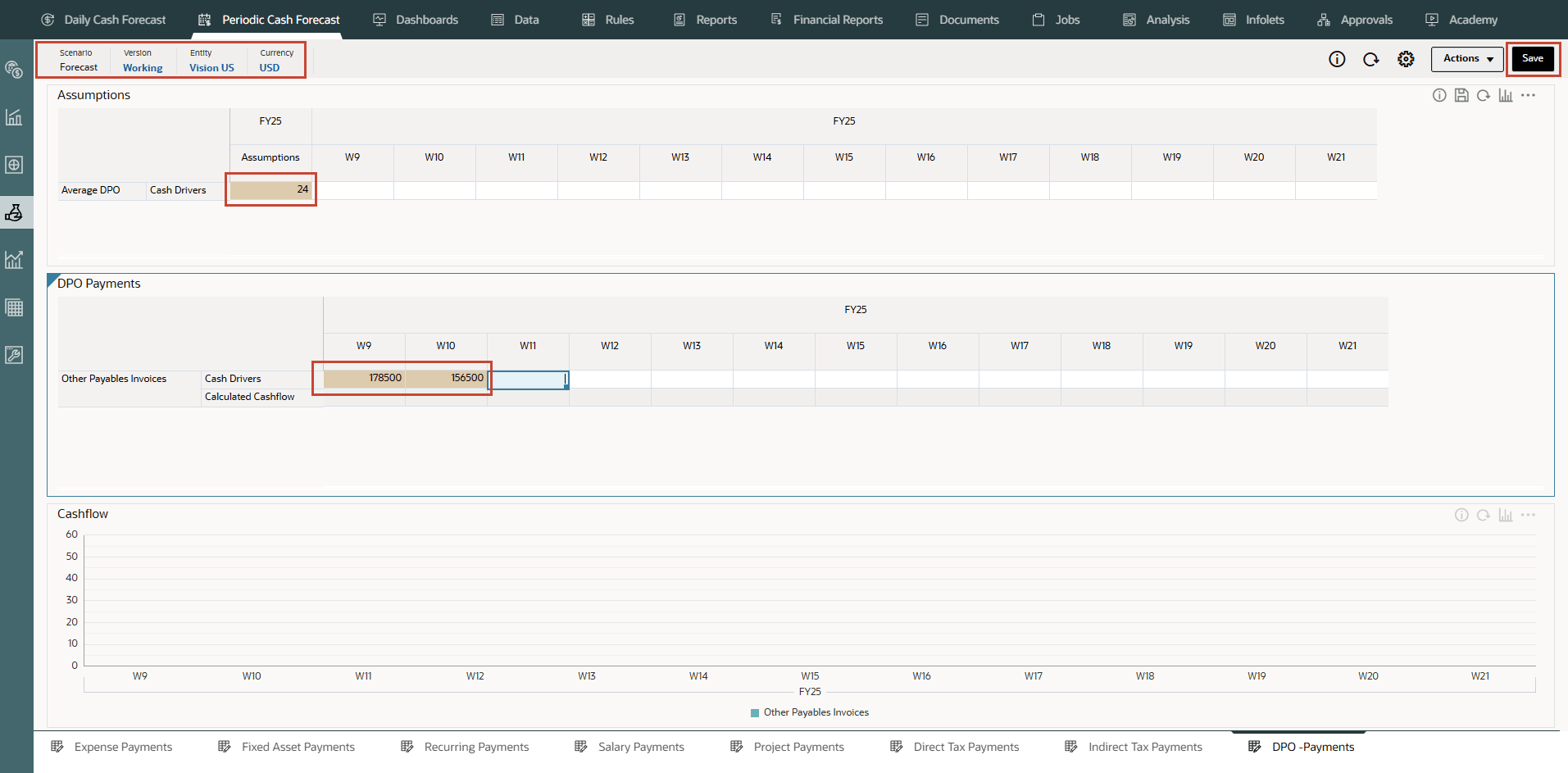

    참고:
  3. 아래쪽 탭에서 DPO 지불 양식을 누릅니다.
    값이 있는 DPO 지급 화면
    )을 확인합니다.
    주:
    참고:
  6. 확인을 누릅니다.
    info
    계산된 값
  9. 선택 사항 - DPO 지불 양식을 마우스 오른쪽 단추로 누르고 "간접세 납부 조건"을 눌러 납부 조건 가정 양식을 호출할 수 있습니다.
    기타 매입채무 송장 라인 항목에 대한 현금 예측은 사용자가 정의하고 드라이버 입력에 적용된 가정을 기반으로 계산됩니다. 업데이트된 모든 현금 유입 예측이 표시됩니다.
  13. 또한 기타 AP 송장 라인 항목을 마우스 오른쪽 버튼으로 누르고 예측 방법별 조회를 선택하여 시스템에서 이 라인 항목에 대한 현금 예측 결과를 도출하는 데 사용하는 예측 방법을 확인할 수 있습니다.
    예측 방법별 보기
  14. 아래쪽의 예측 방법 가정에서 아래와 같이 기간 3까지 스마트 드라이버 방법, 기간 5까지 현금 드라이버 방법, 기간 13까지 추세 방법을 사용하도록 가정을 변경합니다.
    예측 방법별 보기
    이제 주 12 및 주 13에 대한 기타 매입채무 송장 금액이 현금 동인 방법인 DPO를 동인으로 사용하여 파생되는 것을 확인할 수 있습니다.
