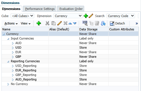

  • 기본 통화는 애플리케이션 생성 단계에서 자동으로 선택되며 연계된 보고 통화가 있습니다. 글로벌 보고 통화가 됩니다.
  • 관리자는 모든 필수 입력 통화를 생성해야 합니다. 관리자는 각 입력 통화에 대해 보고 통화를 설정할 수 있습니다.
  • 통화 코드 보고가 있는 보고 통화로 다양한 보고 통화를 사용할 수 있습니다.

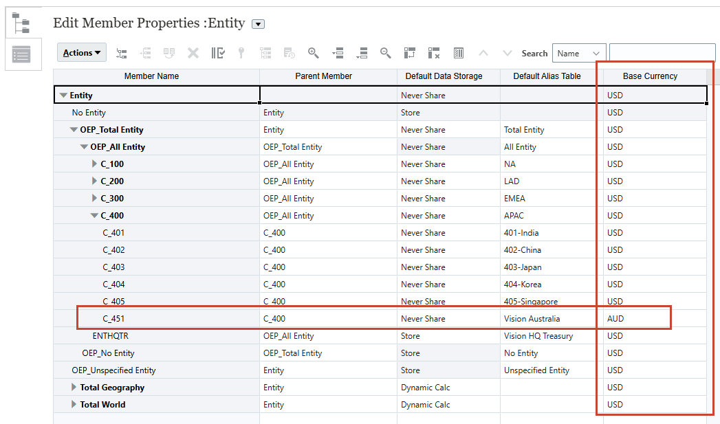

  • 엔티티 통화는 엔티티에 대해 정의된 기준 통화 속성을 기반으로 파생됩니다. 예를 들어 AUD는 Vision Australia(C_451)의 기준 통화입니다.

  • 통화 차원 멤버 속성에서 통화 정밀도를 설정합니다. 이 옵션을 설정하면 양식 디자이너의 다른 옵션으로 이동하여 "통화 정밀도 설정 사용" 확인란을 사용으로 설정할 수 있습니다(다음 단계 참조). 이 체크박스를 사용으로 설정하면 시스템에서 자동으로 통화 차원 멤버 등록정보의 정밀도 설정을 사용합니다.
    주:
    이 설정은 사용자 환경에서 이미 설정되어 있어야 하므로 아래의 번호가 지정된 단계로 바로 건너뛸 수 있습니다.

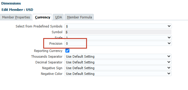

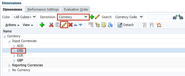

    통화 정밀도를 설정하려면
    • 관리자는 왼쪽 상단의 네비게이터(네비게이터) >> >> 차원 생성 및 관리에서 차원 편집기를 실행할 수 있습니다. 그런 다음 드롭다운에서 통화를 선택합니다.
    • 입력 통화에서 USD를 선택하고 편집을 클릭합니다.
      구성원 편집
    • 통화 탭을 선택하고 소수점 이하 자릿수를 0으로 설정합니다.
      전체 자릿수

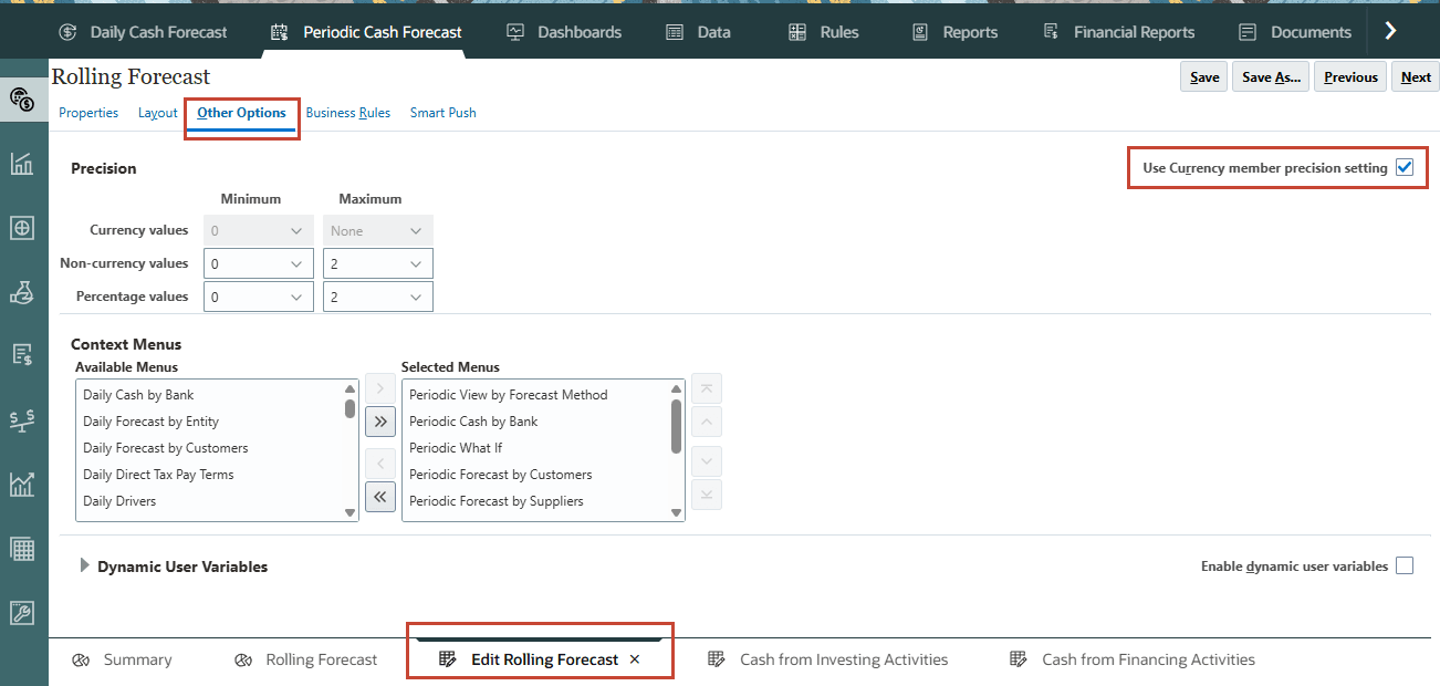

  • 위의 통화 정밀도 설정이 완료되면 [기타 옵션] 탭의 양식 디자이너에서 "통화 멤버 정밀도 설정 사용" 체크박스를 사용으로 설정합니다.
    참고:
    이 설정은 사용자 환경에서 이미 설정되어 있어야 하므로 아래의 번호가 지정된 단계로 바로 건너뛸 수 있습니다. 현금 관리자 플로우를 사용하여 연속 예측 양식(일별 또는 기간별)을 빠르게 연 다음 편집할 수 있습니다.

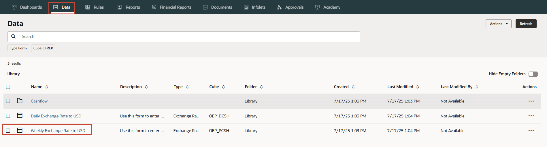

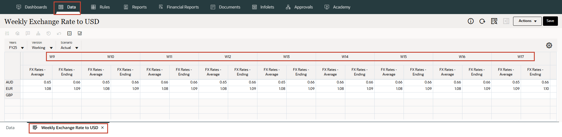

  12. 홈 페이지에서 데이터, 주별 환율 - USD 순으로 누릅니다.
    데이터 양식 주별 비율
    환율은 평균 환율 또는 기말 환율로 수집할 수 있습니다.
    요율 로드됨
    주:
    샘플 데이터 파일에서 요율은 튜토리얼의 특정 주 및 통화에 대해서만 로드되었습니다.

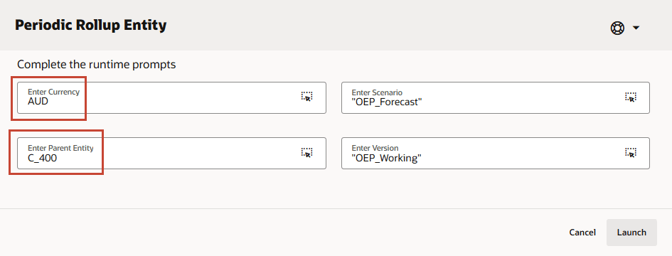

  11. 검색 상자에 롤업을 입력하고 Enter 키를 누릅니다.
  12. 작업에서 정기적 롤업 엔티티에 대해 실행(작업)을 누른 다음 실행을 누릅니다.
  13. 주기적 롤업 엔티티에서 통화 입력에 대해 AUD를 선택하거나 입력하고 상위 엔티티 입력에 대해 APAC(C_400)를 선택하거나 입력합니다.
    AUD C400
    참고:
    값을 입력하거나 멤버 선택기(멤버 선택기)을 사용하여 값을 검색할 수 있습니다.
  14. 선택 사항을 확인하고 Launch(실행)를 누릅니다.
  15. 정보에서 확인을 누릅니다.

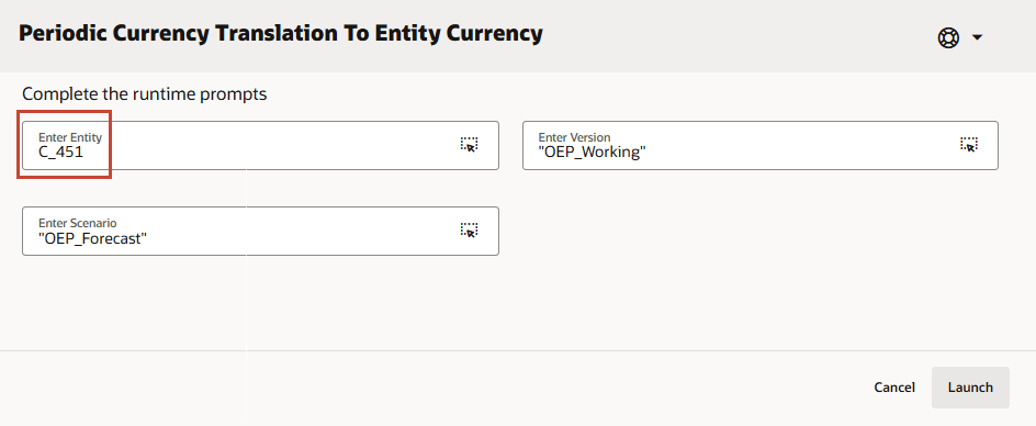

  3. 작업에서 엔티티 통화로 주기적 통화 변환에 대해 실행(작업)을 누른 다음 실행을 누릅니다.
  4. 엔티티 통화에 대한 주기적 통화 변환에서 엔티티 입력에 대해 Vision Australia(C_451)를 선택하거나 입력합니다.
    규칙 실행
    참고:
  5. 선택 사항을 확인하고 Launch(실행)를 누릅니다.
  6. 정보에서 확인을 누릅니다.

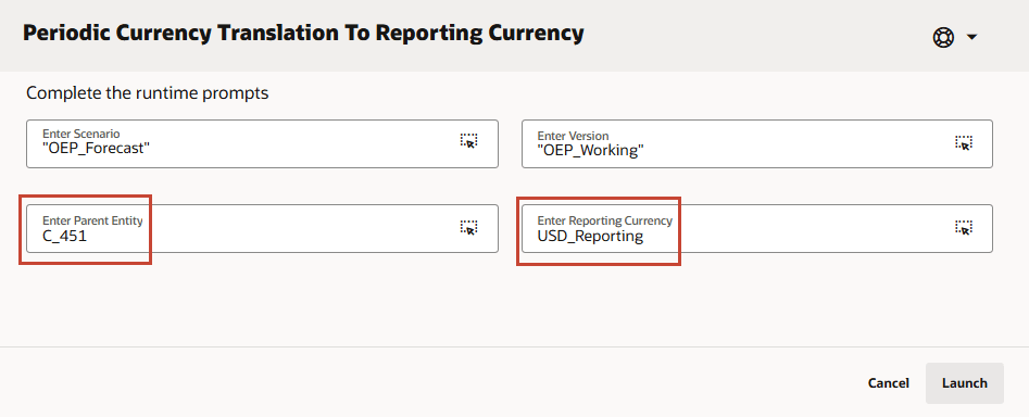

  7. 작업에서 보고 통화로 주기적 통화 변환에 대해 실행(작업)을 누른 다음 실행을 누릅니다.
  8. 보고 통화에 대한 주기적 통화 변환에서 상위 엔티티 입력에 대해 Vision Australia(C_451)를 선택하거나 입력하고 보고 통화 입력에 대해 USD_Reporting을 선택하거나 입력합니다.
    주:
    이 자습서에서는 USD_Reporting만 다룹니다. 다른 통화에 대한 환율을 로드하고 다른 해당 통화로 환산할 수 있습니다.
    규칙 실행
    참고:
  9. 선택 사항을 확인하고 Launch(실행)를 누릅니다.
  10. 정보에서 확인을 누릅니다.

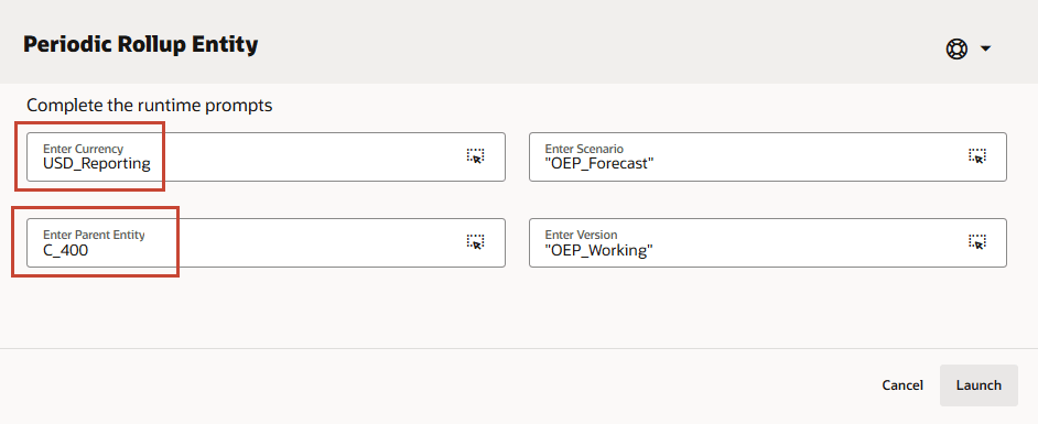

  13. 주기적 롤업 엔티티에서 통화 입력에 대해 USD_Reporting를 선택하거나 입력하고 상위 엔티티 입력에 대해 APAC(C_400)를 선택하거나 입력합니다.
    규칙 실행
    참고:
    값을 입력하거나 멤버 선택기(멤버 선택기)을 사용하여 값을 검색할 수 있습니다. 이 규칙은 각 엔티티 또는 상위 엔티티 레벨에서 실행할 수 있습니다.
  15. 정보에서 확인을 누릅니다.

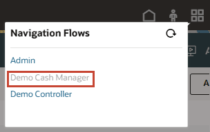

  1. 오른쪽 상단에서 데모 현금 관리자 네비게이션 플로우를 선택합니다.
    네비게이션 플로우

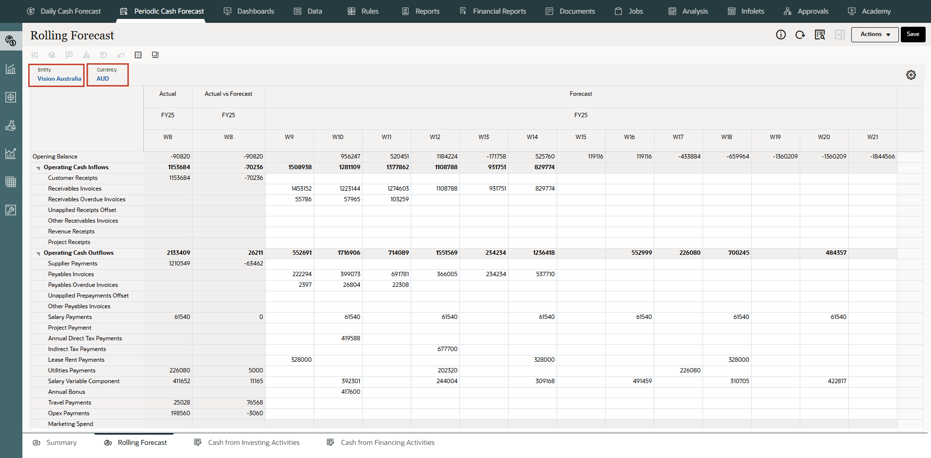

  2. 홈 페이지에서 기간별 현금 예측을 누릅니다.
  3. 아래쪽 탭에서 롤링 예측을 선택합니다.
  4. POV의 경우 엔티티에 대해 비전 오스트레일리아를 선택하고 통화에 대해 AUD를 선택합니다.
    로드된 데이터
    Vision Australia의 데이터 로드 파일을 사용하여 AUD에 로드된 실제 및 예측 데이터를 볼 수 있습니다.

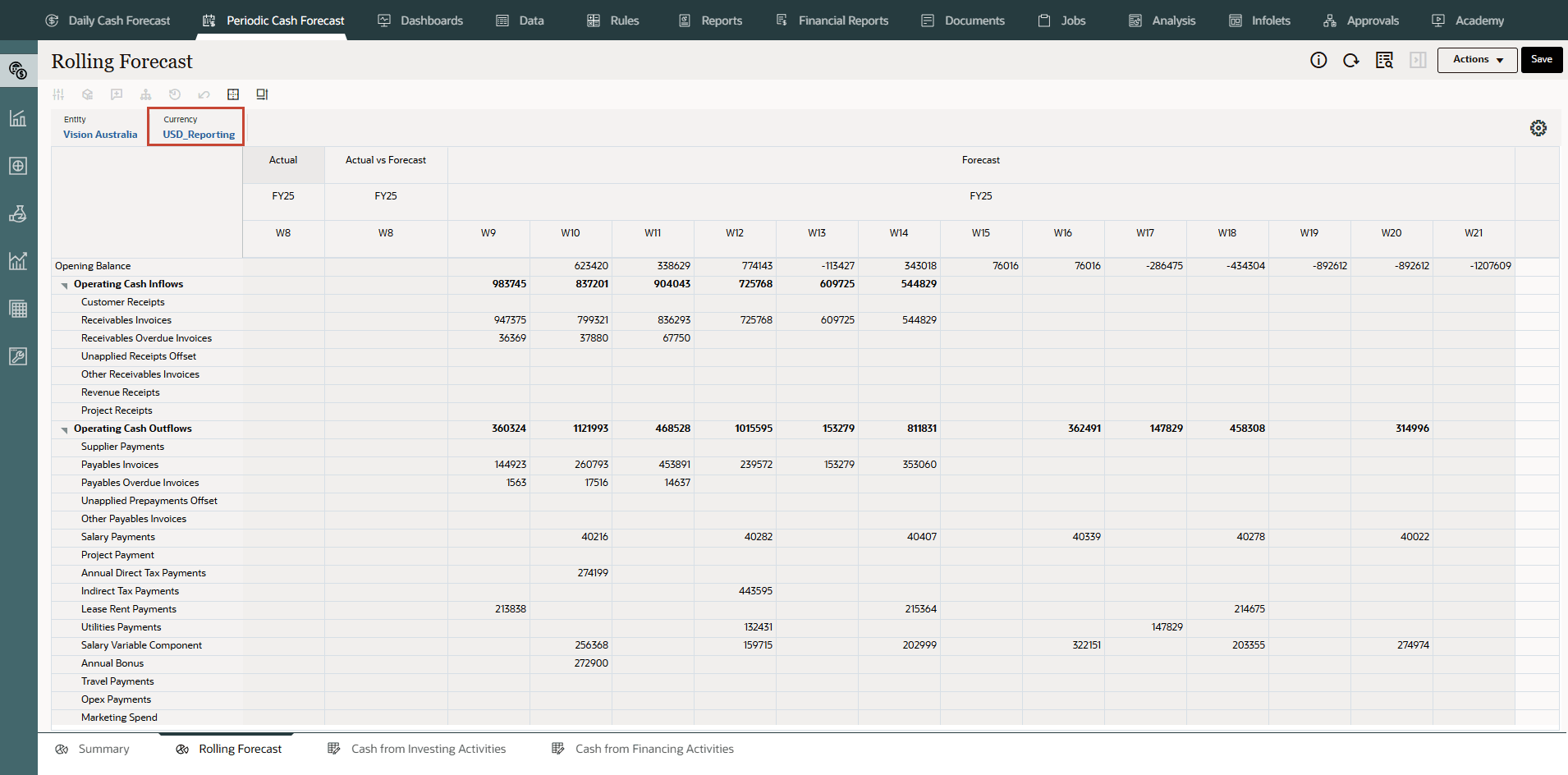

  5. POV의 경우 통화에 대해 USD_Reporting을 선택합니다.
    로드된 데이터
    Vision Australia에 대해 USD_Reporting로 수행된 통화 환산을 확인할 수 있습니다.
