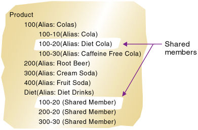

예를 들어, 멤버 100-20(다이어트 콜라)은 100가구와 다이어트 패밀리로 롤업된다.
그림 14-11 Sample.Basic 데이터베이스의 공유 멤버
이 이미지는 이미지 앞의 텍스트에 설명된 대로 공유 멤버를 보여줍니다.
당신은 당신이 원하는만큼 많은 부모 사이에서 구성원을 공유 할 수 있습니다. 다이어트 콜라에는 두 개의 부모 (100과 다이어트)가 있지만 더 많은 부모로 롤업하도록 정의할 수 있습니다.
아웃라인에서 여러 세대의 멤버를 공유할 수 있습니다. 그림 14-11에서 Diet Cola는 개요의 2세대 멤버 2개에서 공유되지만 그림 14-14와 같이 3세대 멤버와 4세대 멤버가 공유할 수 있습니다.
