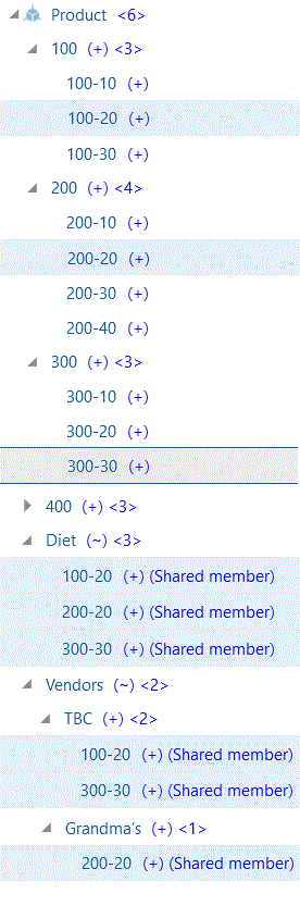

  15. 차원 빌드 작업을 실행합니다.
  16. 개요를 확인하고 Product 차원을 검사하여 새 멤버인 Vendor, TBC 및 Grandma가 Diet에서도 사용되는 공유 멤버가 있는지 확인합니다.
    Essbase 웹 인터페이스의 아웃라인 뷰어입니다. 제품 차원이 확장되어 상위 멤버 다이어트 아래에 공유 멤버가 있는 다이어트(100-20, 200-20 및 300-30)가 표시됩니다. Product 차원에는 하위 TBC 및 할머니와 함께 새 멤버 공급업체도 있습니다. TBC는 공유 멤버(100-20 및 300-30)를 포함하고, 할머니는 공유 멤버(200-20)를 포함한다.

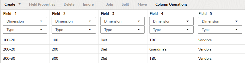

    6. 정의되지 않은 필드가 포함된 차원 빌드 규칙이 열리고 텍스트 파일의 미리보기 데이터가 필드 아래의 그리드를 채웁니다.
      shdifflevref라는 이름의 완료되지 않은 새 규칙입니다. 필드 선택기에서 필드 1-5에 대한 필드 메타데이터가 비어 있습니다. 2단계의 .txt 파일 데이터와 일치하는 레코드가 필드 선택기 아래에 채워집니다.

    이 이미지는 레벨 참조 빌드 방법을 사용하여 서로 다른 세대의 공유 멤버 상위 항목을 생성하는 규칙을 보여줍니다. 필드 1은 제품, 레벨 0으로 정의되며 100-20, 200-20 및 300-30을 포함합니다. 필드 2는 제품, 레벨 1로 정의되며 100, 200 및 300을 포함합니다. 필드 3은 제품, 레벨 1로 정의되며 다이어트, 다이어트 및 다이어트를 포함합니다. 필드 4는 제품, 레벨 1로 정의되며 TBC, 할머니 및 TBC를 포함합니다. 필드 5는 제품, 레벨 2로 정의되며 공급자, 공급자 및 공급자를 포함합니다.
