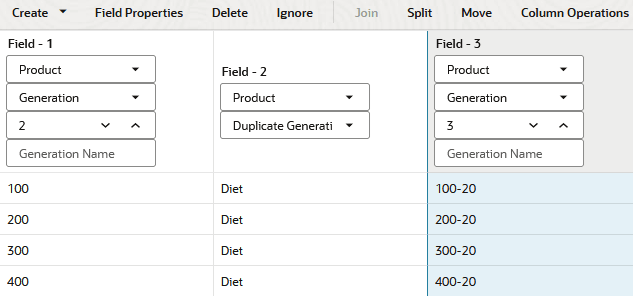

생성 빌드 방법을 사용하여 Essbase 아웃라인의 동일한 생성에서 공유 멤버를 빌드하는 규칙을 설계하는 경우 차원 빌드 규칙에서 프로토타입 멤버 상위 뒤에 중복 생성을 배치합니다.
생성 참조 빌드 방법을 사용하여 동일한 생성에서 공유 멤버 상위 항목을 생성하려면 공유 멤버의 상위에 대한 필드 유형을 중복 생성으로 정의합니다. 중복 생성은 대체 롤업이라고도 하며 1차 하위 구성요소에 대한 공유 멤버가 있는 세대입니다. 예제와 같이 프로토타입 멤버의 상위 항목(기본 롤업이라고도 함) 뒤에 배치합니다.
주:
"롤업"은 프로토타입 및 공유 멤버가 통합되는 멤버입니다. 아래 예에서 공유 멤버는 필드 3에 있고, 기본 롤업은 필드 1에 있으며, 보조 롤업은 필드 2에 있습니다.
생성 참조 빌드 방법을 사용하여 동일한 생성에서 공유 멤버 상위 생성 차원 빌드 규칙입니다. 필드 1은 제품, 세대, 2로 정의되며 필드 100, 200, 300 및 400을 포함합니다. 필드 2는 제품, 중복 생성으로 정의되며 다이어트, 다이어트, 다이어트 및 다이어트 필드를 포함합니다. 필드 3은 제품, 세대, 3으로 정의되며 필드 100-20, 200-20, 300-20 및 400-20을 포함합니다.

  10. 필드 1에서 차원 선택기를 누르고 제품을 선택합니다.
    필드 1의 차원 상자에서 선택할 수 있는 제품 차원
  11. 필드 1의 유형 선택기를 세대로 변경하고 그 아래에 있는 생성 번호를 2로 증분합니다.
  12. 필드 2의 경우 유형 선택기를 중복 생성으로 변경합니다.
  13. 필드 3의 경우 유형 선택기를 세대로 변경하고 그 아래에 있는 생성 번호를 3으로 증분합니다.
  14. 규칙을 확인한 다음 저장한 후 닫습니다. 오류가 있는 경우 적합한 차원 작성 규칙 파일에 대한 요구사항을 참조하십시오.

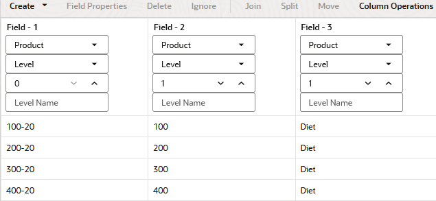

레벨 빌드 방법을 사용하여 Essbase 아웃라인의 동일한 생성에서 공유 멤버를 빌드하는 규칙을 설계하는 경우 프로토타입 및 공유 멤버의 상위가 차원 빌드 규칙의 동일한 레코드에 있어야 합니다.
레벨 참조 빌드 방법을 사용하여 동일한 세대의 공유 멤버를 생성하려면 먼저 기본 및 보조 롤업이 하나의 레코드에 지정되었는지 확인하십시오. 2차 롤업이 모두 하나의 레코드에 있는 한, 원하는 만큼 지정할 수 있습니다.
주:
"롤업"은 프로토타입 및 공유 멤버가 통합되는 멤버입니다. 아래 예에서 공유 멤버는 필드 1에 있고, 기본 롤업은 필드 2에 있으며, 보조 롤업은 필드 3에 있습니다.
공유 멤버의 필드 유형을 레벨로 정의한 다음 그 아래에 레벨 번호를 입력합니다. 보조 롤업의 레벨 번호를 기본 롤업과 동일한 숫자로 설정합니다. 데이터 소스를 처리하는 동안 Essbase는 지정된 레벨에서 상위를 생성하고 그 아래에 공유 멤버를 삽입합니다.
레벨 빌드 방법을 사용하여 공유 멤버를 생성하는 차원 빌드 규칙입니다. 필드 1은 제품, 레벨 0으로 정의되며 데이터 필드 100-20, 200-20, 300-20 및 400-20을 포함합니다. 필드 2는 제품, 레벨, 1로 정의되며 데이터 필드 100, 200, 300 및 400을 포함합니다. 필드 3은 제품, 레벨 1로 정의되며 다이어트, 다이어트, 다이어트 및 다이어트 데이터 필드를 포함합니다.

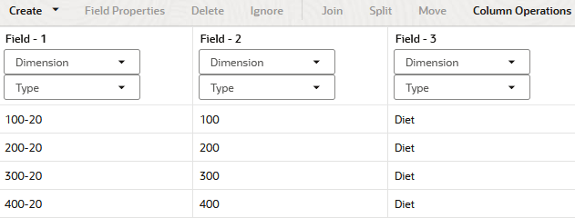

    6. 정의되지 않은 필드가 포함된 차원 빌드 규칙이 열리고 텍스트 파일의 미리보기 데이터가 필드 아래의 그리드를 채웁니다.
      shlev라는 이름의 완료되지 않은 새 규칙입니다. 필드 선택기에서 필드 1-3에 대한 필드 메타데이터가 비어 있습니다. 2단계의 .txt 파일 데이터와 일치하는 레코드가 필드 선택기 아래에 채워집니다.

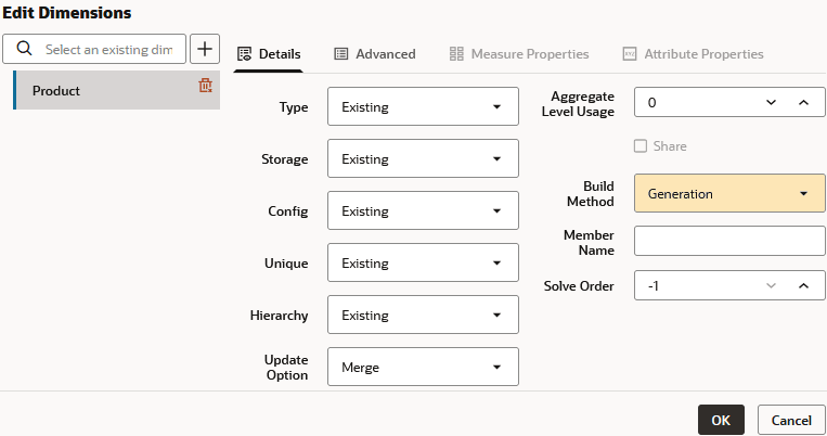

  8. 이제 빌드 방법을 정의하고 다른 차원 빌드 작업 지침을 확인해야 합니다. 제품을 눌러 속성을 편집합니다.
    차원 편집 대화상자에서 누를 수 있는 제품 차원 이름입니다.
  9. 빌드 방법을 레벨로 변경하고 확인을 누릅니다.
    제품에 대한 차원 빌드 속성입니다. 모든 옵션은 기본값으로 유지되고 빌드 방법은 레벨입니다.
  11. 필드 1의 유형 선택기를 레벨로 변경하고 그 아래에 레벨 번호를 0으로 지정합니다.
  12. 필드 2 및 3의 경우 유형 선택기를 레벨로 변경하고 그 아래에 레벨 번호를 1로 지정합니다.
  13. 규칙을 확인한 다음 저장한 후 닫습니다. 오류가 있는 경우 적합한 차원 작성 규칙 파일에 대한 요구사항을 참조하십시오.
    레벨 참조 빌드 방법을 사용하여 동일한 생성에서 공유 멤버 상위 항목을 생성하는 차원 빌드 규칙입니다. 필드 1은 제품, 레벨 0으로 정의되며 필드 100-20, 200-20, 300-20 및 400-20을 포함합니다. 필드 2는 제품, 레벨 1로 정의되며 필드 100, 200, 300 및 400을 포함합니다. 필드 3은 제품, 레벨 1로 정의되며 다이어트, 다이어트, 다이어트 및 다이어트 필드를 포함합니다.
