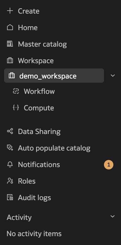

Na console do OCI, clicar na instância da AI Data Platform o levará à home page da AI Data Platform. No painel de navegação mais à esquerda da home page, você precisa selecionar um espaço de trabalho específico antes de acessar os arquivos, pastas, notebooks, workflows e clusters de computação do espaço de trabalho.
Painel de navegação esquerdo do Oracle AI Data Platform

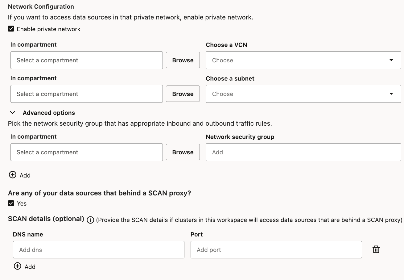

Você pode criar um espaço de trabalho que possa acessar ativos de dados em uma rede privada. Por default, um espaço de trabalho não é ativado para acessar ativos de dados em uma rede privada e só pode acessar ativos de dados que não estejam em uma rede privada. Um espaço de trabalho só pode acessar ativos de dados que residem em uma rede privada por vez.
Para criar um espaço de trabalho que possa acessar ativos de dados existentes em uma rede privada existente, você precisa ter as políticas do IAM para inspecionar a VCN do ativo de dados, a sub-rede do ativo de dados e, se o grupo de segurança de rede for usado, inspecionar o grupo de segurança de rede do ativo de dados em seus respectivos compartimentos. Para obter mais informações, consulte Políticas de Segurança do Serviço IAM.
  1. Na Home page, clique em Espaço de Trabalho.
  2. Clique em Ícone Criar espaço de trabalho Criar Espaço de Trabalho.
  3. Selecione Ativar rede privada.
    Criar página do espaço de trabalho aberta com Ativar rede privada e proxy SCAN selecionados
  4. Selecione a VCN no compartimento do OCI correspondente.
  5. Selecione a sub-rede no compartimento do OCI correspondente.
  6. Forneça os detalhes do grupo de segurança de rede. Clique em Adicionar se houver vários.
  7. Opcional: Selecione Minhas origens de dados exigem acesso por meio de um proxy SCAN se alguma de suas origens de dados estiver atrás de um proxy SCAN. Informe as definições de proxy SCAN nos campos fornecidos.
    Este é um pré-requisito se os clusters neste espaço de trabalho precisarem acessar bancos de dados Oracle que estão atrás de proxies SCAN.
  8. Opcional: Selecione Minhas origens de dados exigem configuração avançada de DNS se você tiver ativado a origem de rede e precisar que o tráfego de entrada seja proveniente de Gateways de Serviço na sua VCN, se alguma origem de dados estiver em outra região, se sua origem de dados estiver no AWS S3 ou se precisar acessar qualquer serviço oraclecloud.com por trás de um ponto final privado. Insira as configurações de DNS nos campos fornecidos.
  9. Clique em Criar.
