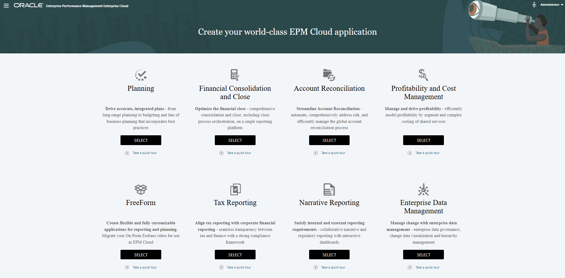

Se você possui o Enterprise EPM, pode selecionar o processo de negócios do Planning abaixo e clicar no botão Iniciar para Criar um novo aplicativo.

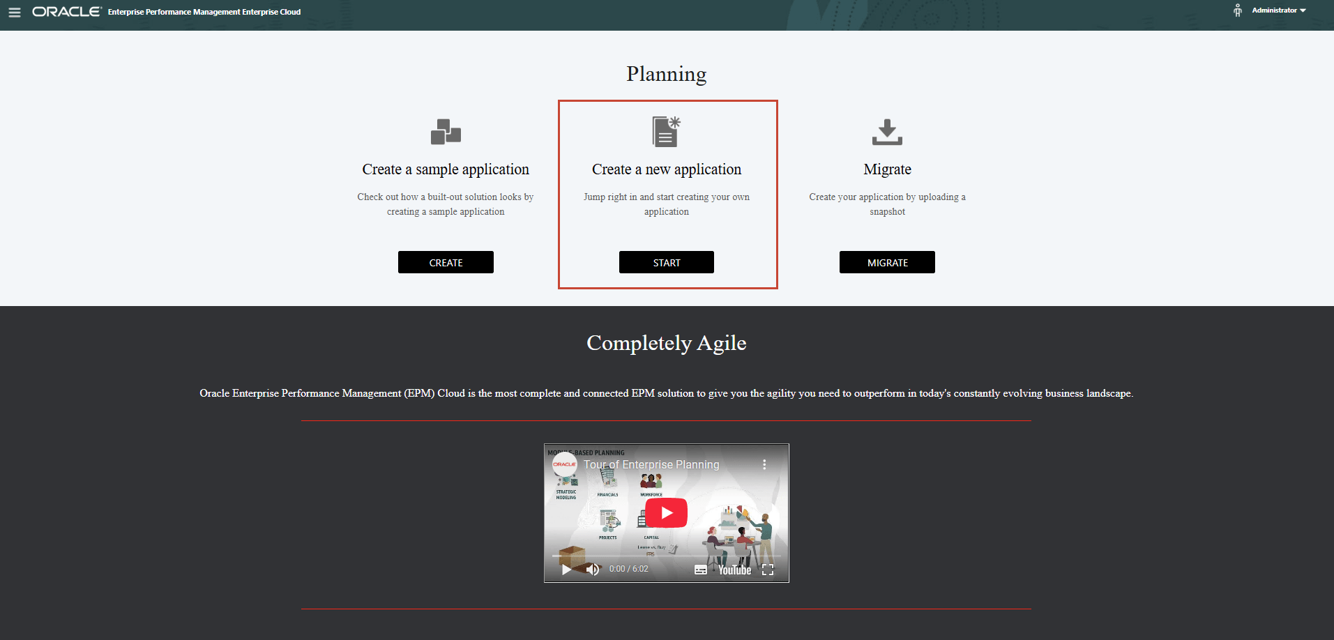

- Na página inicial, clique em SELECT em Planejamento para exibir as opções disponíveis para criar um aplicativo do Planning.
- Em Criar uma nova aplicação, clique em INICIAR.

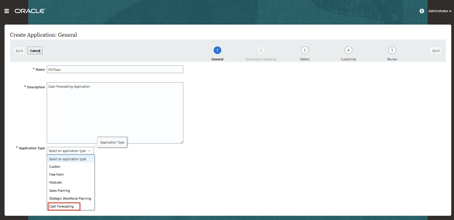

- Informe um Nome e uma Descrição do aplicativo. Para Tipo de Aplicativo, selecione Previsão de Caixa e clique em Próximo.

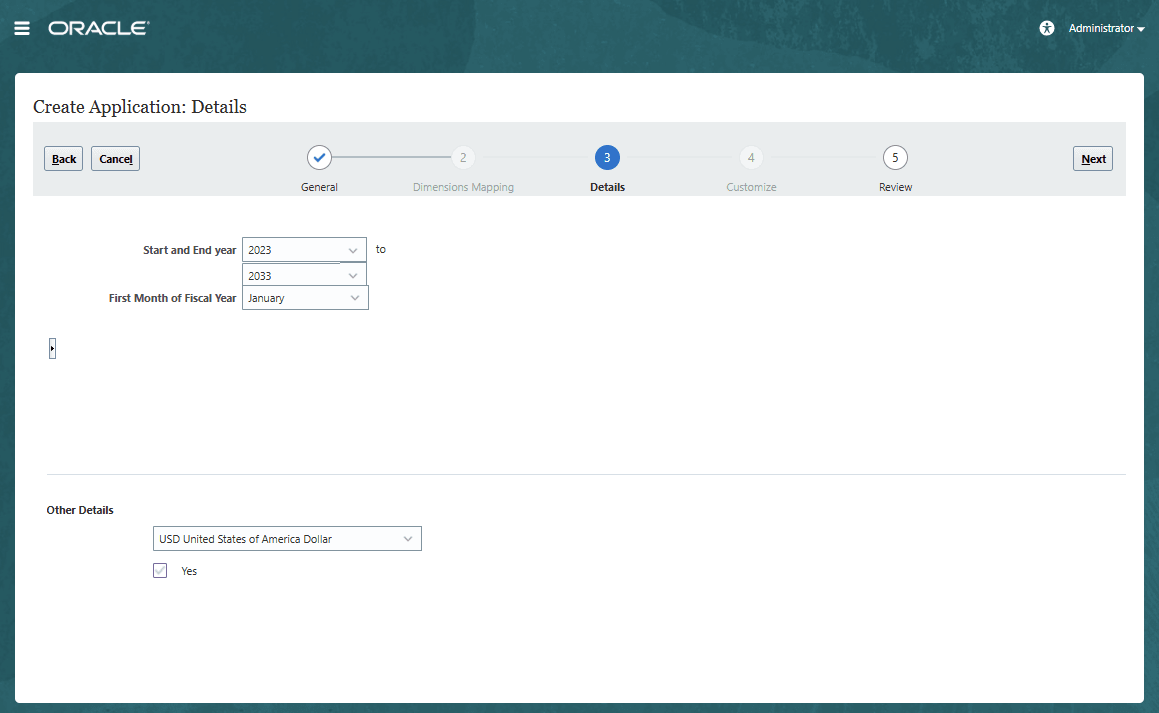

- Ano Inicial e Final - Anos a serem incluídos no aplicativo. Certifique-se de incluir o ano que contém os valores reais históricos necessários para planejamento e análise. Por exemplo, para um aplicativo que começa em 2024, selecione 2023 como o ano inicial para que os últimos valores reais estejam disponíveis para definir destinos usando a porcentagem de crescimento ano a ano e para fins de geração de relatórios. Tenha em mente previsões também, assim como para previsões você pode precisar de dados históricos suficientes, para que você possa adicionar anos. Neste caso, acrescentamos um ano.
- Primeiro Mês do Ano Fiscal - Mês em que o ano fiscal começa. (Observação: para o ano fiscal que não é do calendário, você precisa incluir o ano fiscal inicial correto. Não estamos abordando isso neste tutorial)
- Distribuição Semanal - Por Padrão, o padrão de distribuição semanal é definido como Distribuição uniforme no aplicativo de previsão de caixa.
- Moeda Principal - Para um aplicativo multimoeda, esta é a moeda secundária padrão e a moeda com a qual as taxas de câmbio são carregadas.
- Várias Moedas - O suporte à Várias Moedas é fornecido pela dimensão Moeda e permite a geração de relatórios em moedas diferentes.

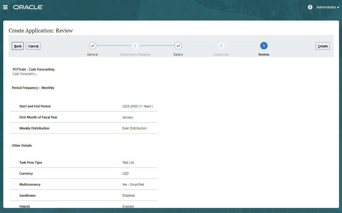

- Clique em Próximo, analise suas seleções e clique em Criar.
- Tipo de Fluxo de Tarefas - Por padrão, a Lista de Tarefas está ativada. As listas de tarefa são um recurso clássico que orienta os usuários pelo processo de planejamento, listando tarefas, instruções e datas finais.
Observação:
O Task Manager ainda não é suportado neste aplicativo, será suportado em uma atualização futura quando o Task Manager suportar o Forms 2.0 - Sandboxes - Por padrão, Sandboxes são desativados.
- Híbrido - Por padrão, a opção de cubo Híbrido está ativada.

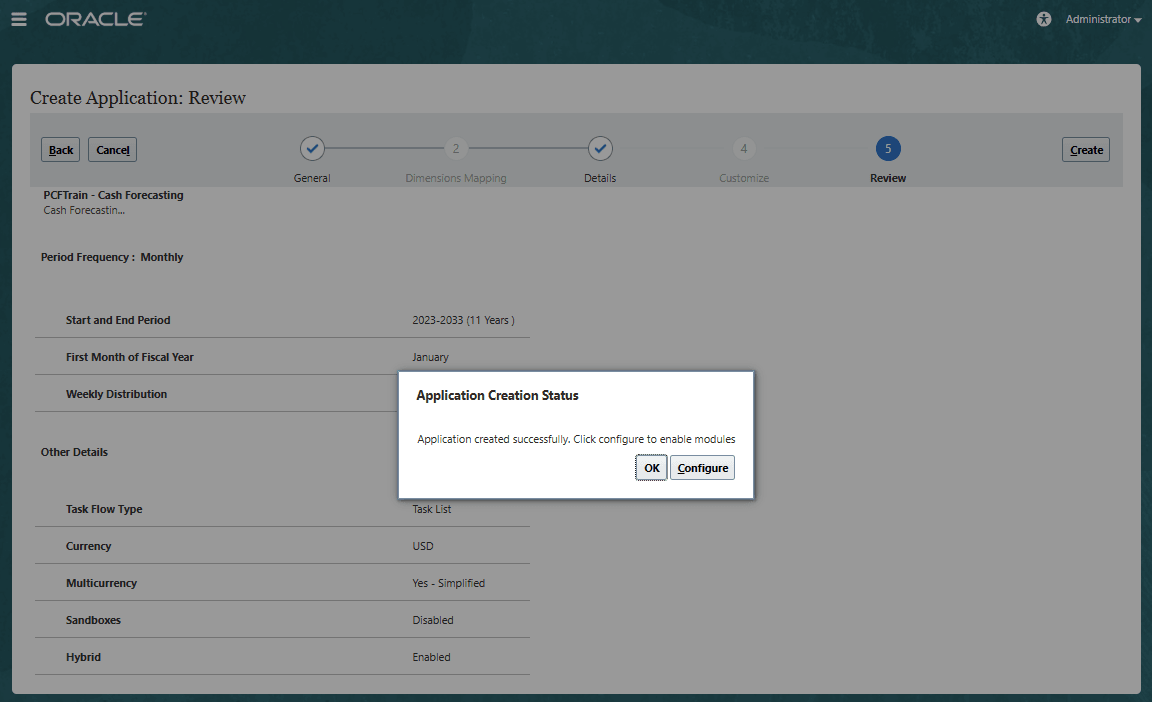

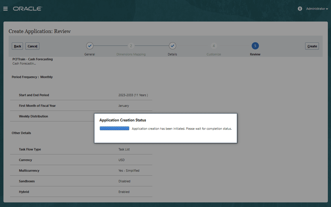

- Clique em Criar para criar a aplicação agora.
Depois que você clicar no botão Criar, a criação do Aplicativo será iniciada e o status de conclusão será exibido.

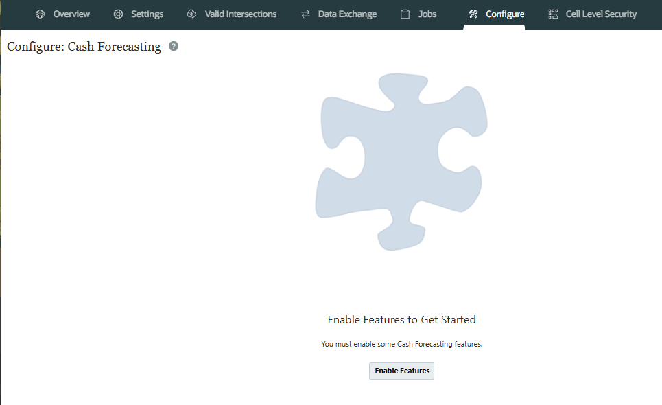

- Clique em Configurar para ativar recursos nos quais várias opções e recursos do aplicativo podem ser selecionados e ativados.
Ativando Recursos do Cash Forecasting

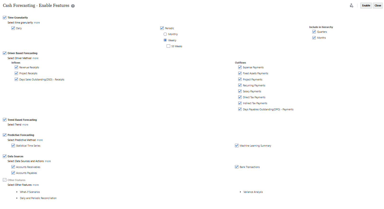

- Isso levará você à página de configuração, na qual o administrador pode clicar em Habilitar recursos para prosseguir e configurar o aplicativo de previsão de caixa.
- Selecione as funcionalidades a serem ativadas aqui. A Oracle recomenda que você ative apenas os recursos necessários aos usuários no momento. Você pode começar com as configurações necessárias para o Cash Forecasting e, em seguida, ativar cada seção de forma incremental na tela Ativar recursos de acordo com seus requisitos de previsão de caixa.
Com base em suas seleções, dimensões, formulários, painéis, drivers e medidas de KPI serão criados.
Ativar Descrição Granularidade do Tempo Selecione a granularidade do tempo para o processo de previsão de caixa. Você pode selecionar Diariamente, Periódico ou ambos.
Se você selecionar Periódico, poderá selecionar Mensalmente ou Semanalmente. Se você selecionar Semanal, poderá selecionar 53 Semanas para o planejamento de 53 semanas. Se você selecionar Diariamente, haverá uma previsão de rolagem de dois ano.
Selecione se deseja incluir Trimestres ou Meses na hierarquia.
Você também pode ativar o planejamento de 53 semanas.
Os formulários sempre mostram os membros de nível 0 nas previsões contínuas. Mas você pode exibir trimestres ou meses no relatório, se selecionar essas opções.
A Oracle recomenda que você habilite os dois tipos de previsão de caixa: diariamente e periódico.
Previsão Baseada em Driver Selecione os métodos de previsão baseados em driver a serem usados para prever os fluxos de entrada e os fluxos de saída de caixa. Isso permite efetuar a previsão de caixa usando diferentes métodos de cálculo para diferentes itens de linha de caixa. De acordo com os métodos selecionados, o Predictive Cash Forecasting cria itens de linha de amostra (contas) para você usar.
Você pode adicionar itens de linha adicionais próprios em cada categoria. Os formulários e os cálculos são adicionados com base nos métodos que você selecionar.
Previsão Baseada em Tendência Selecione Previsão Baseada em Tendência se quiser planejar qualquer um dos seus caixa periódicos usando diferentes métodos baseados em tendência. Você pode usar métodos baseados em tendências em quaisquer itens de linha nos quais a previsão de caixa possa ser calculada com base em tendências históricas. Os métodos baseados em tendências só podem ser usados para previsões Periódicas.
Previsão Preditiva Selecione os métodos preditivos a serem usados para previsão de caixa: - Série de Tempo Estatística — Use Previsão Automática e Predictive Planning para prever o desempenho futuro com base em dados históricos.
- Resumo de Aprendizado de Máquina — Use o Aprendizado de Máquina para prever a previsão do caixa usando modelos de ML fornecidos.
Observação: Embora o Aprendizado de Máquina ainda não esteja disponível, selecione esta opção se você quiser usá-lo no futuro quando o recurso estiver disponível.
Origens de Dados Habilite a integração ao Fusion ERP e selecione as integrações ao ERP a serem usadas. Se você quiser ativar esse recurso, ele deverá ser selecionado na primeira vez que você ativar os recursos. A habilitação dessa opção cria as dimensões obrigatórias, que não podem ser criadas posteriormente com a ativação incremental. Quando essa opção é selecionada, os itens de linha apropriados são criados para oferecer suporte à integração. Ela também cria as dimensões Parte e Unidade de Negócios, que são obrigatórias com a integração do Fusion ERP. Observação: Embora a integração com o Fusion ERP ainda não esteja disponível, selecione esta opção se você quiser usá-la no futuro quando o recurso estiver disponível.
Outras Funcionalidades Recursos padrão incluídos para o aplicativo; eles são sempre ativados automaticamente. Mapear/Renomear Dimensões Mapeie dimensões existentes para dimensões do Predictive Cash Forecasting, renomeie dimensões e ative dimensões personalizadas (Unidade de Negócios, Parte, Categoria e uma dimensão personalizada adicional). As dimensões Unidade de Negócios e Parte são obrigatórias se você selecionar Origens de Dados. Você também pode associar dimensões personalizadas a recursos. Execute esta tarefa de configuração na primeira vez que ativar recursos, embora você possa associar incrementalmente as dimensões Categoria ou Personalizado a recursos adicionais a qualquer momento.

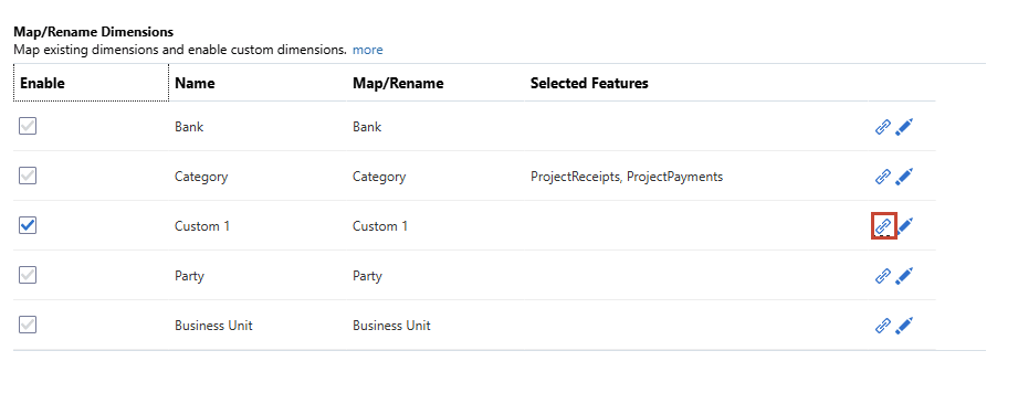

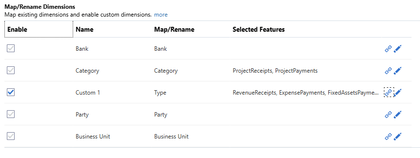

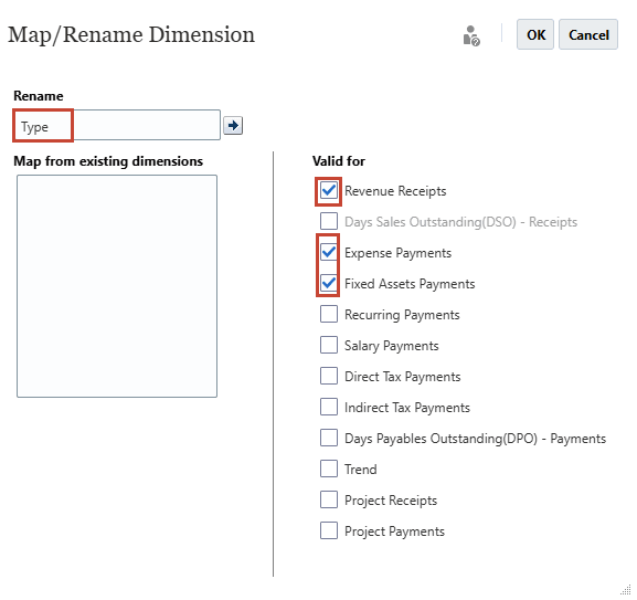

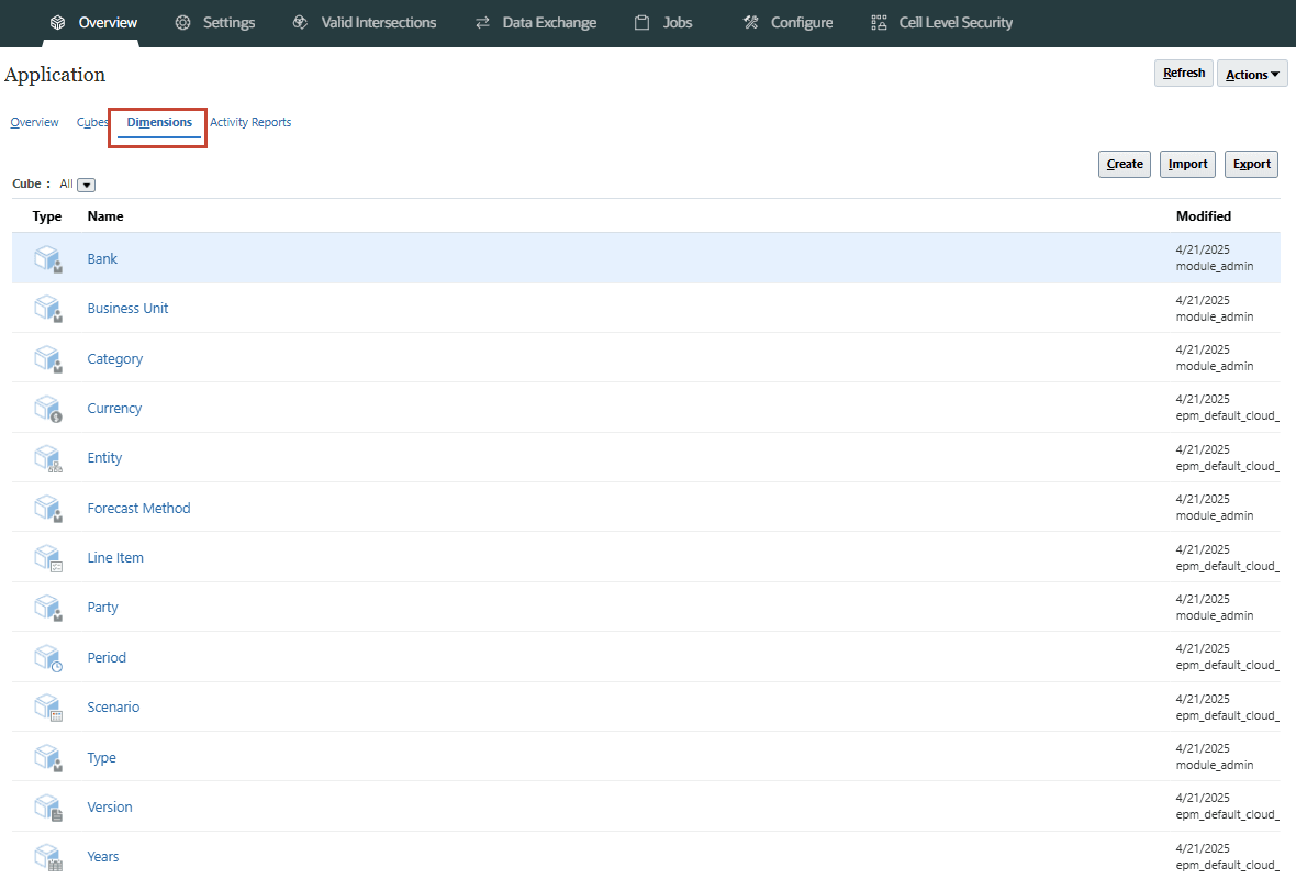

O Predictive Cash Forecasting vem com as seguintes dimensões (Mapear/Renomear Dimensão):
# Dimensões ERP do Fusion Descrição Padrão, PCF específico ou opcional 1 Item de linha Sim Abrange a estrutura do fluxo de caixa Padrão 2 Entidade Sim Estrutura da entidade – mapeia para a Pessoa Jurídica do Fusion ERP Padrão 3 Período Sim Abrange os períodos diário, semanal e mensal Padrão 4 Year Sim Abrange vários anos fiscais ou do calendário Padrão 5 Cenário Sim Covers Forecast, Actual, Variance, Reporting Scenaries e muito mais podem ser adicionados Padrão 6 Version Sim Capas Trabalhando, Whatif e mais podem ser adicionadas Padrão 7 Moeda Sim A PCF é sempre multimoeda – Moedas de entrada e de relatório Padrão 8 Método de Previsão Sim Vários Métodos de Previsão e também abrange origens Específico do PCF 9 UN Sim Unidades de Negócio é a dimensão que mapeia para a UN do Fusion ERP PCF Específico Opcional para ERP Não Fusion* 10 Banco Sim O banco é uma dimensão pré-implantada, abrange Bancos e Contas Bancárias sob ele Específico do PCF 11 Parte Sim Representa os Clientes e Fornecedores – mapeia para o Fusion ERP. A Parte Abrange os N Principais Clientes/Fornecedores e o rest são agrupados em outros PCF Específico Opcional para ERP Não Fusion* 12 Categoria Sim Dimensão personalizada genérica usada para driver baseado ou pode ser usada para várias finalidades – detalhes de origem do Fusion ERP Específico do PCF 13 Personalizada No Dimensão personalizada adicional necessária para negócios Opcional Mapeie dimensões existentes para dimensões do Predictive Cash Forecasting, renomeie dimensões e ative dimensões personalizadas (Unidade de Negócios, Parte, Categoria e uma dimensão personalizada adicional). As dimensões Unidade de Negócios e Parte são obrigatórias se você selecionar a Integração e Ações do Fusion ERP. Você também pode associar dimensões personalizadas a recursos. Você deve executar esta tarefa de configuração na primeira vez que ativar recursos Para cada uma das dimensões, você pode atribuir recursos selecionados, como driver ou métodos de tendência, por exemplo, a dimensão Categoria pode ser ativada Recebimentos do Projeto, Pagamentos do Projeto, que irão pré-implantá-la nos formulários e regras de recebimentos/pagamentos do projeto. Essa seleção de recurso para dimensões pode ser feita durante a ativação inicial ou você pode associar incrementalmente essas dimensões a recursos adicionais a qualquer momento.
As dimensões de previsão de caixa só podem ser ativadas para itens de linha de fluxo de caixa relevantes. Isso levará a ter essas dimensões como parte dos métodos baseados em driver (isso é feito em segundo plano por meio de interseções válidas e ocultando dimensões em formulários). Você pode começar com configurações mínimas e, em seguida, ativar cada seção de forma incremental na tela de ativação de recursos de acordo com os requisitos de negócios. Depois de ativado, não é possível desativar os recursos. Portanto, tenha cuidado ao habilitar os recursos, considerando todos os requisitos de negócios.

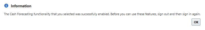

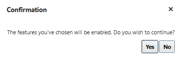

- Quando todas as seleções estiverem concluídas, clique em Ativar para ativar todos os recursos selecionados e configurar automaticamente os artefatos pré-implantados com base nas seleções feitas.
Quando você clicar em Ativar, o Sistema mostrará "Ativação de recurso em andamento…"
- Quando a ativação for concluída, saia e faça sign-in para começar a usar o aplicativo de previsão de caixa.

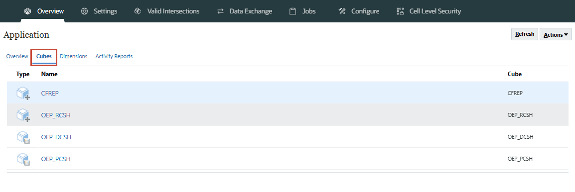

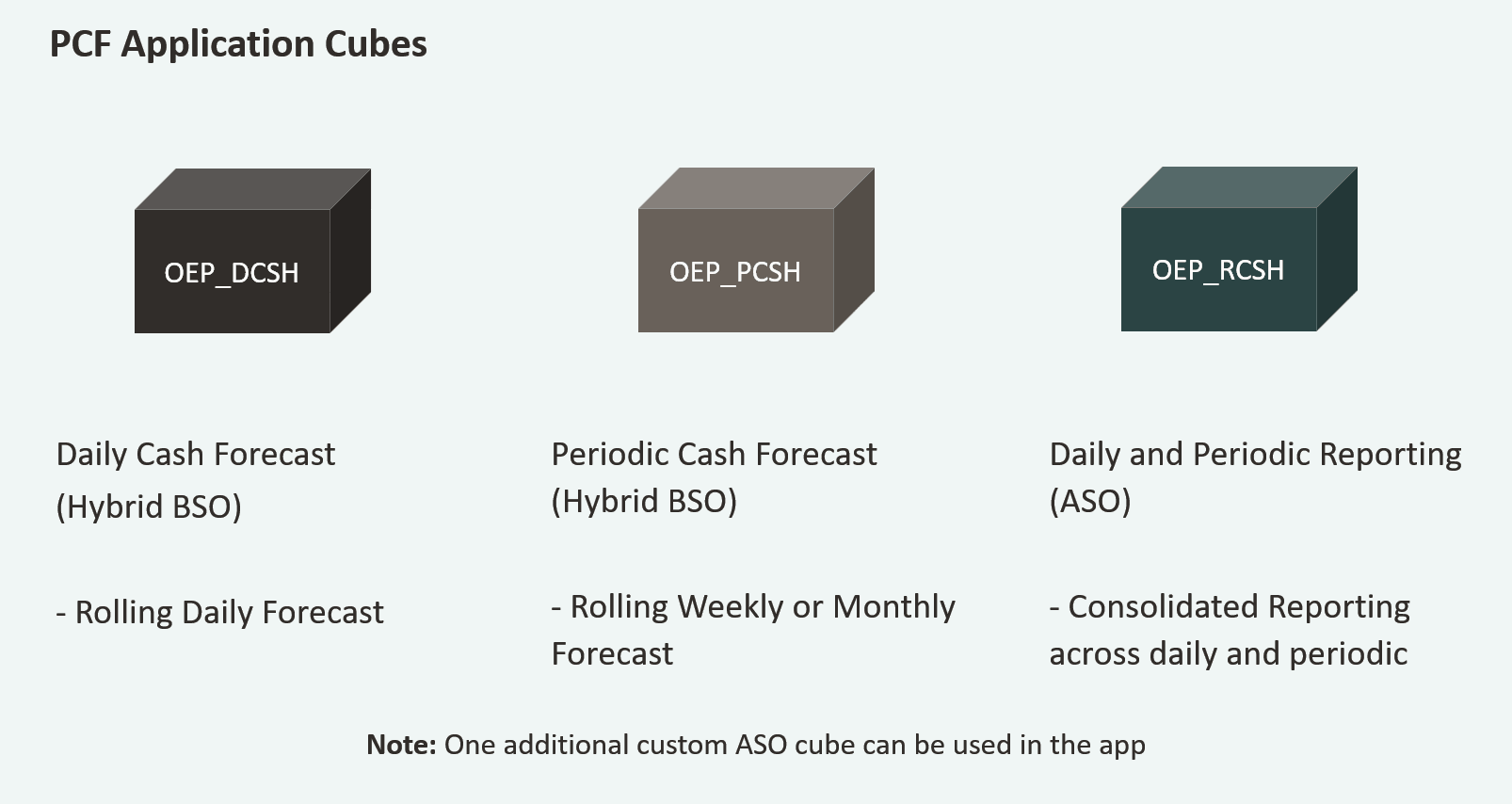

O aplicativo Predictive Cash Forecasting tem uma arquitetura de vários cubos. Os cubos em que o aplicativo consiste são:

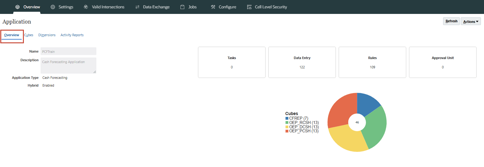

Revise os detalhes do aplicativo e do cubo na tela Aplicativo -> Visão Geral.
O aplicativo PCF contém 2 cubos BSO Híbridos (OEP_DCSH, OEP_PCSH) para cubo de relatório Diário e Periódico e 1 ASO (OEP_RCSH). Os dados de cubos BSO diários e periódicos são enviados para o cubo de relatórios para painéis de controle e relatórios centralizados. CREP é um cubo ASO pré-implantado criado por padrão e esse cubo não está sendo usado.

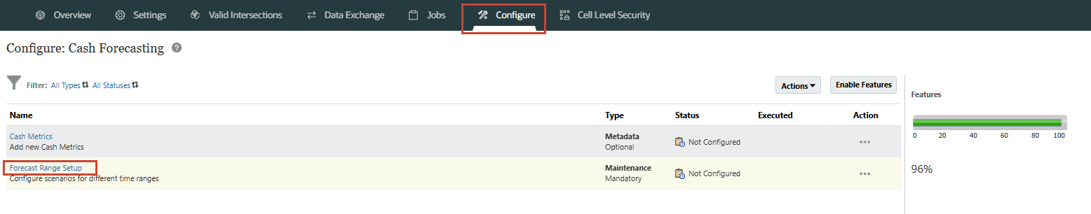

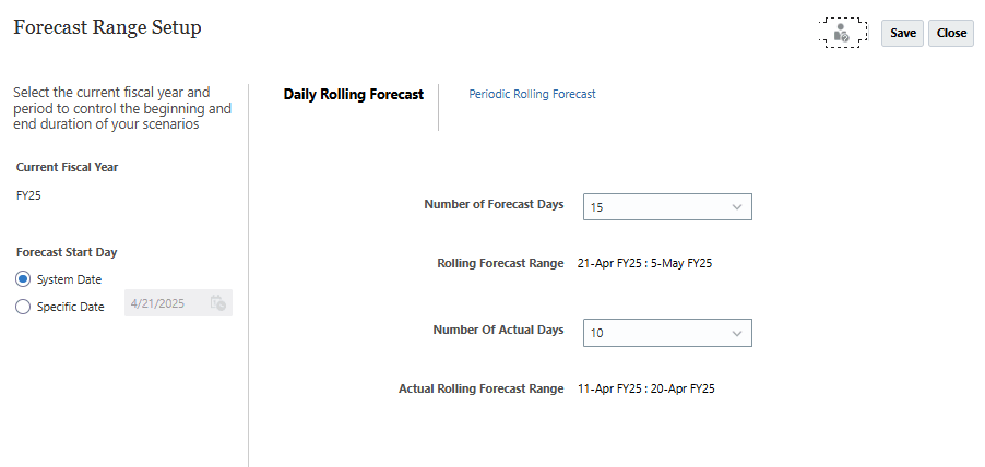

- Na página Inicial, clique em Aplicativo e em Configurar.
- Clique em Configuração da Faixa de Previsões.

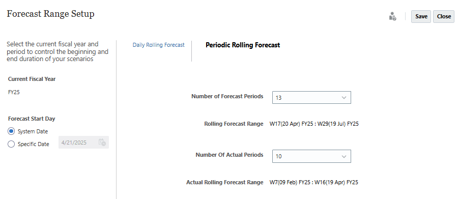

- No Dia Inicial da Previsão, selecione uma opção:
- Data do Sistema - O padrão. Em geral, a Oracle recomenda o uso da data do sistema no ambiente de produção.
- Data Específica - Especifique uma data inicial diferente, por exemplo, se você estiver na etapa de implementação e quiser um dia inicial futuro para a fase da sua produção ou quando o dia inicial da previsão for uma data futura por causa de feriados. A data específica não pode ser posterior a 30 dias da data do sistema.
- Em Previsão de Rolagem Diária, se seu aplicativo tiver sido ativado para previsão diária:
- Selecione o Número de Dias de Previsão. A Faixa de Previsões Contínuas é atualizada com base no Dia Inicial da Previsão e Número de Dias de Previsão.
- Selecione o Número de Dias Reais para definir o número de dias reais das variações e relatórios. A Faixa de Previsões Contínuas Reais é atualizada com base no Dia Inicial da Previsão e Número de Dias Reais.
- Mesmo que a faixa de datas real seja exibida com base na sua seleção, você poderá fazer upload mais períodos históricos para dados reais se os tiver.
- Em Previsão Contínua Periódica, se seu aplicativo tiver sido ativado para previsão periódica:
- Selecione o Número de Períodos de Previsão. A Faixa de Previsões Contínuas é atualizada com base no Dia Inicial da Previsão e o Número de Períodos de Previsão.
- Selecione o Número de Períodos Reais para definir o número de períodos reais das variações e relatórios. A Faixa de Previsões Contínuas Reais é atualizada com base no Dia Inicial da Previsão e o Número de Períodos Reais.

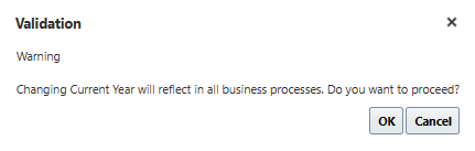

- Depois de configurar a granularidade Tempo, clique em Salvar.
- Na mensagem de validação, clique em OK para continuar a salvar a configuração de configuração da Faixa de Previsão.
- As combinações de interseção válida e variáveis de substituição são atualizadas com base no intervalo de previsão.
- Além disso, o formulário de previsão contínua e alguns dashboards e formulários de variação histórica passam a adotar os intervalos de datas como padrão com base na configuração do intervalo de previsão.

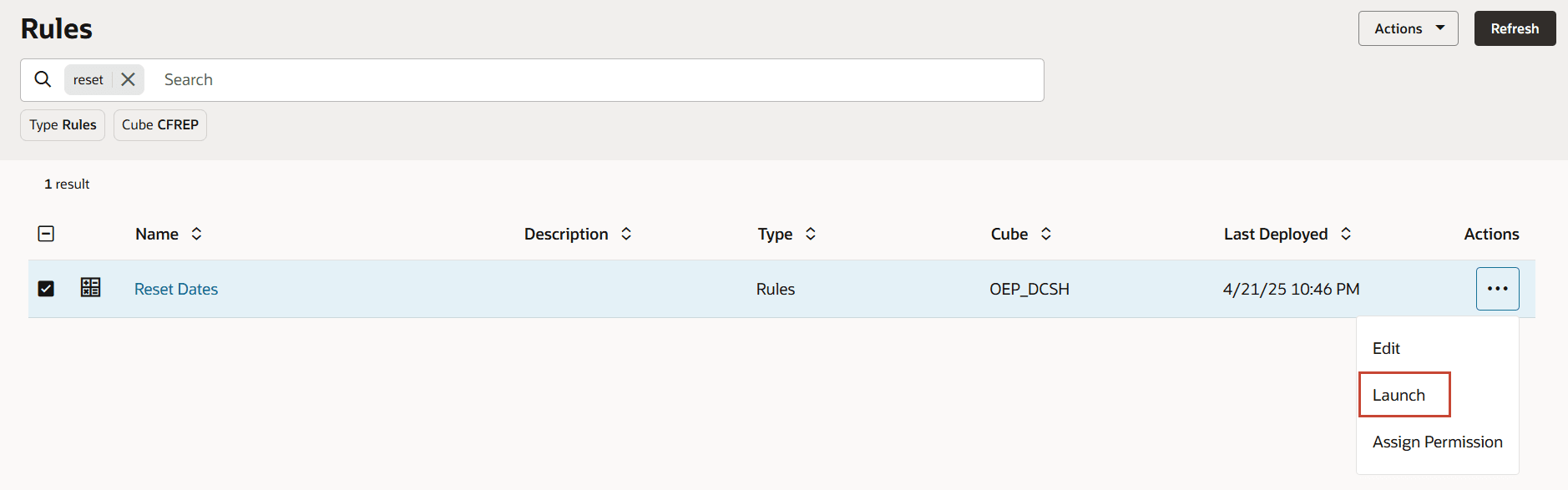

Se quiser executar manualmente essa regra, clique em Regras e procure Redefinir Datas.
Na lista de regras, selecione a regra 'Redefinir Datas' e clique em Iniciar.
Depois de iniciar essa regra, você poderá verificar as variáveis de substituição para ver as atualizações. Vá para Navegador -> Variáveis -> Variáveis de Substituição.
Também é possível programar a execução dessa regra diariamente para que as variáveis de substituição sejam atualizadas automaticamente e a data não avance com base na execução do AMW (Manutenção diária).
