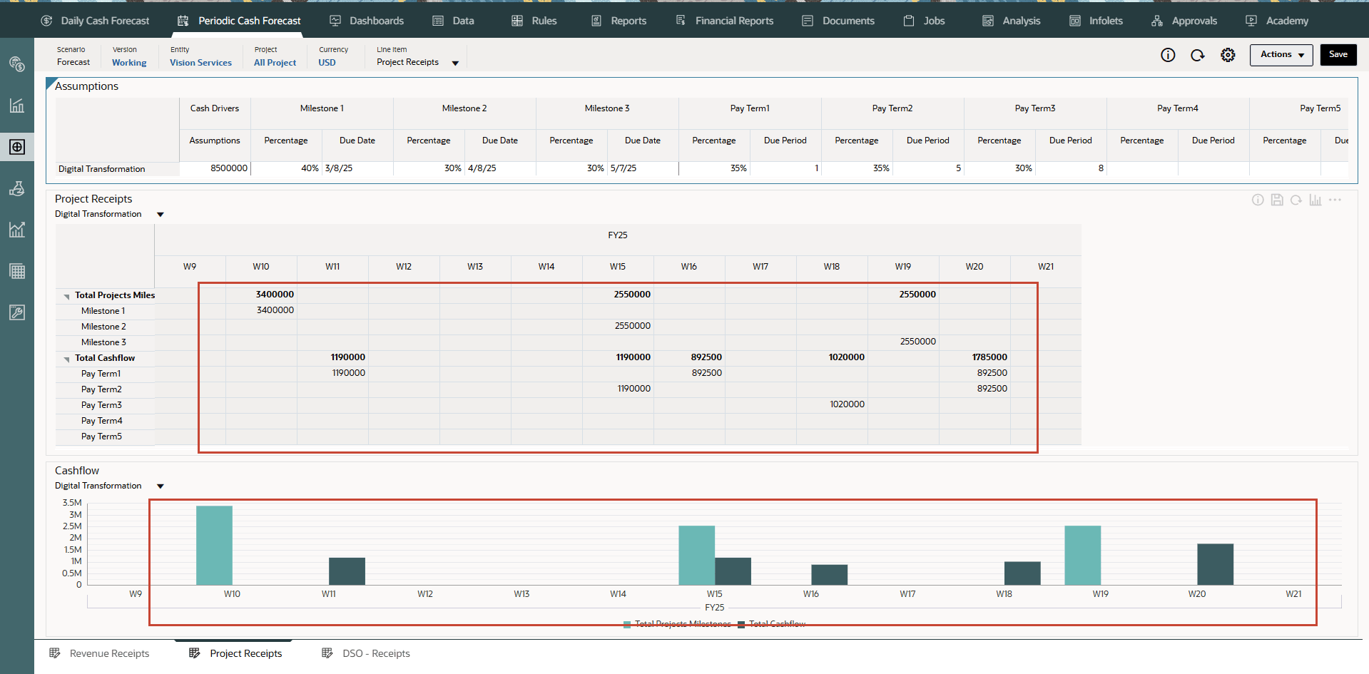

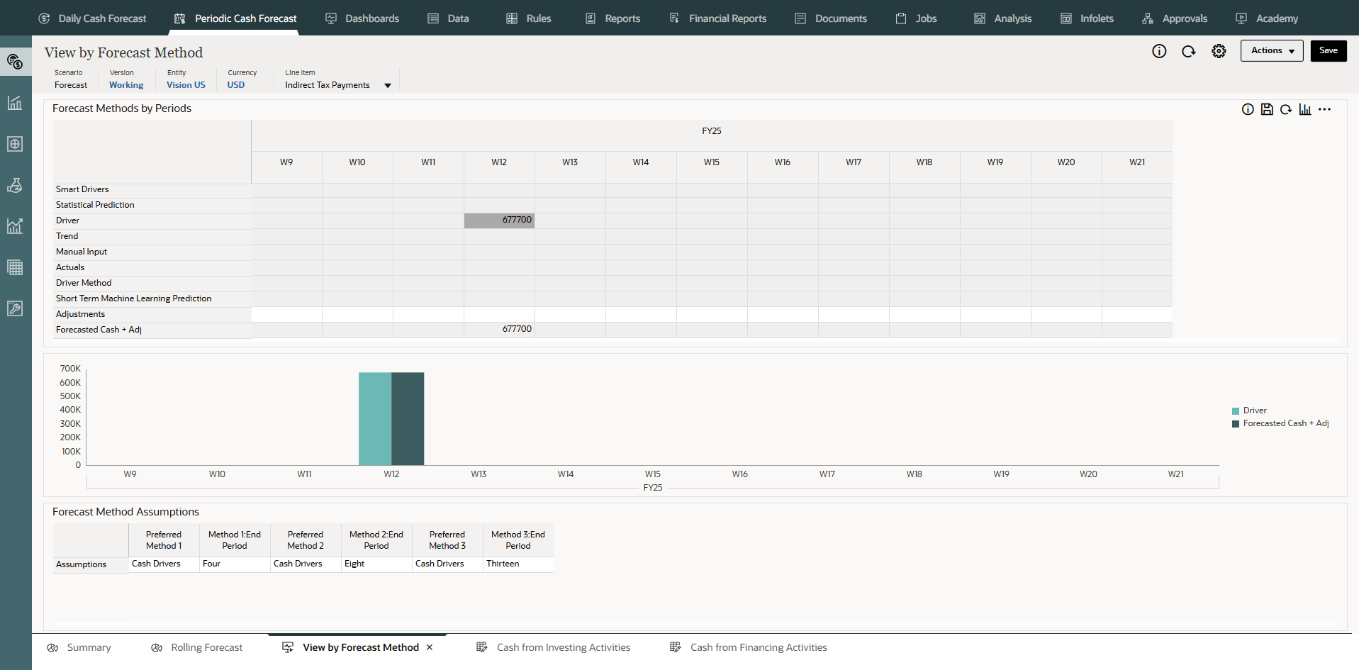

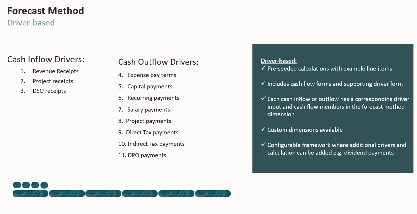

Método Baseado em Driver
Este é um método calculado em que diferentes drivers são usados para conduzir a previsão de dinheiro para determinados itens da linha. Na Previsão de Caixa Preditiva, existem 11 métodos diferentes baseados em driver que podem ser usados para fluxos de entrada e saída de caixa diferentes.

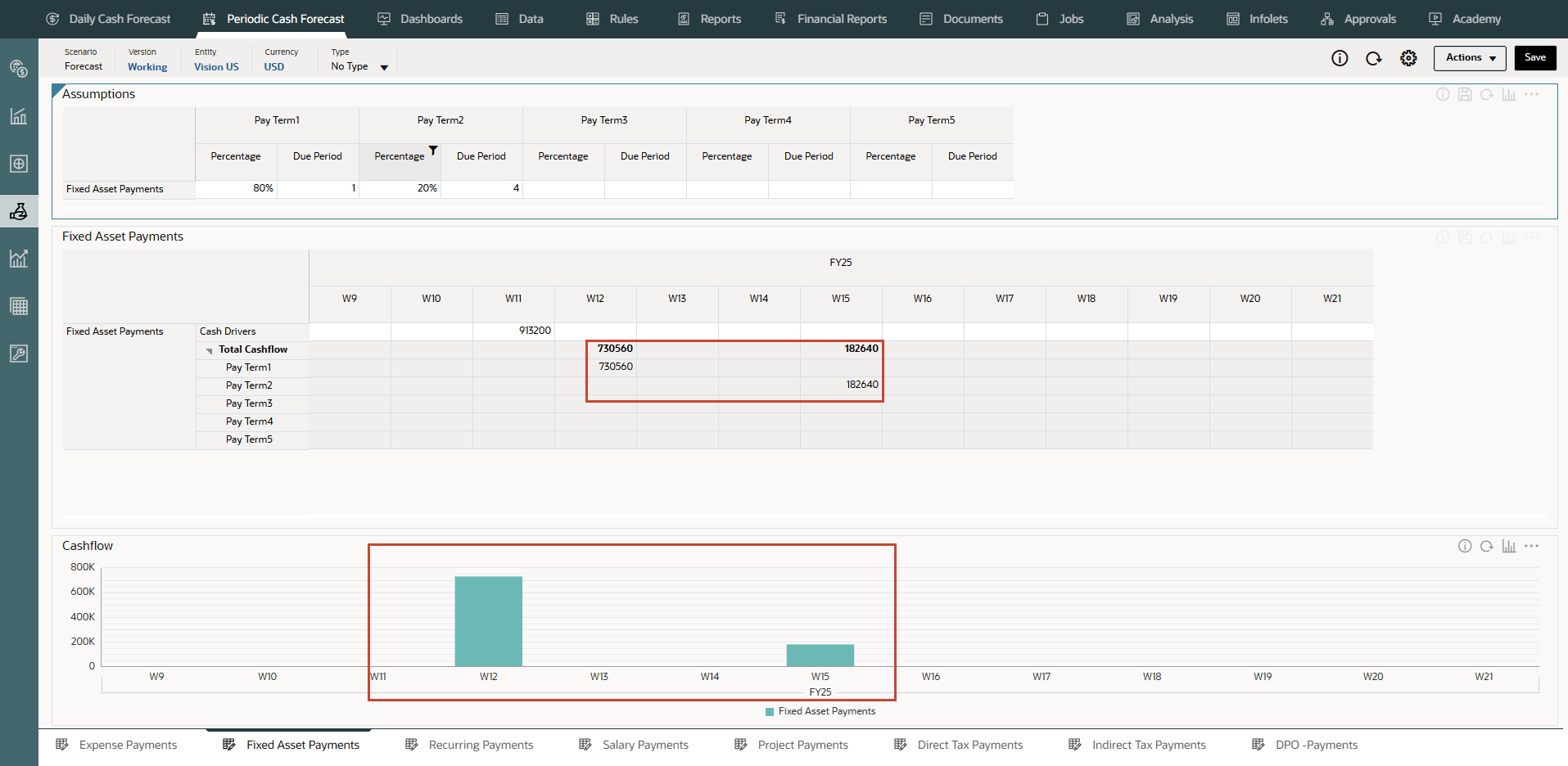

Métodos 11
  • Cada método é uma categoria de driver com cálculos pré-implantados.
  • Os itens de linha de exemplo serão pré-implantados sem prefixo, poderão ser usados pelos clientes ou removidos.
  • É possível adicionar itens de linha para cada categoria de driver.
  • Vem com o formulário de fluxo de caixa e, na maioria dos casos, um formulário de driver de suporte.
  • Cada fluxo de entrada ou saída de caixa tem uma entrada de driver correspondente e membros de fluxo de caixa na dimensão do método de previsão.
  • Dimensões personalizadas relevantes para drivers podem ser atribuídas em Ativar recursos.

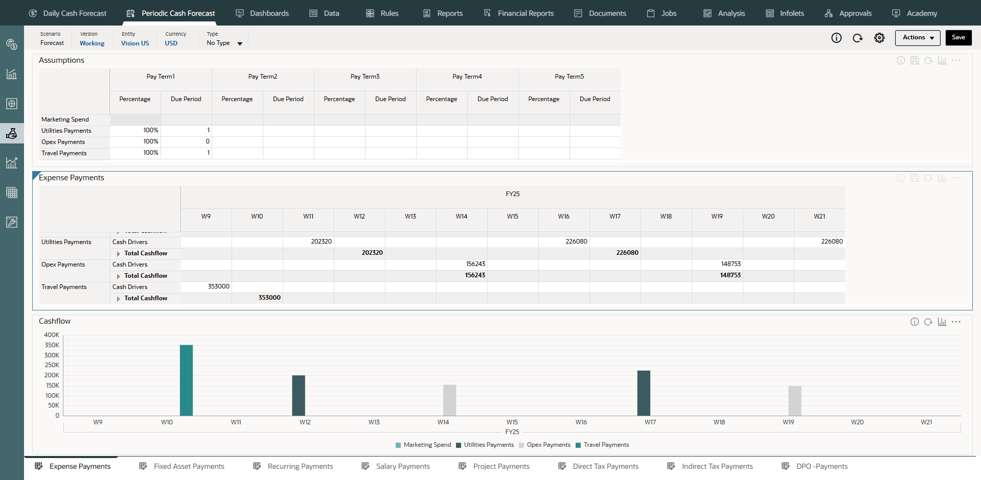

Seus administradores podem ativar a Previsão Baseada em Driver ao ativar o aplicativo. Os Gerentes de Caixa definem as premissas dos métodos de previsão com base no driver.
Processo para trabalhar com Métodos de Previsão Baseados em Driver:
Processar

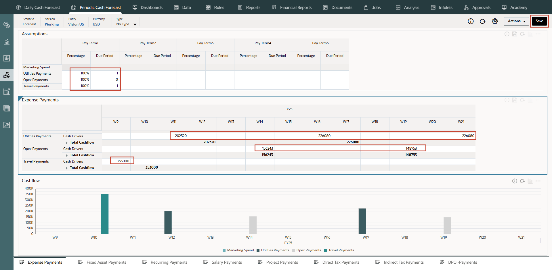

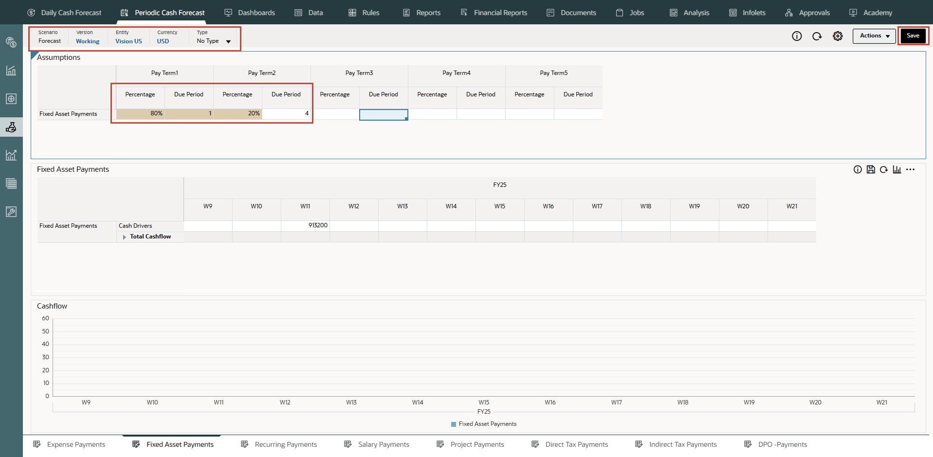

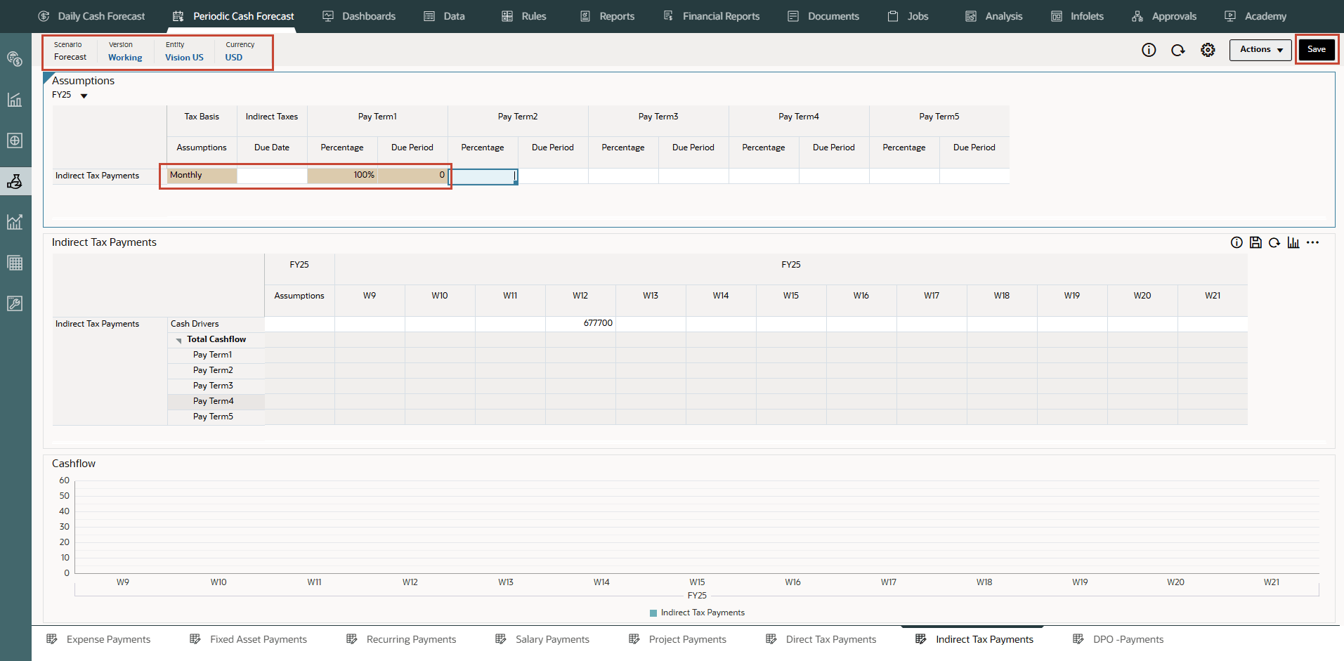

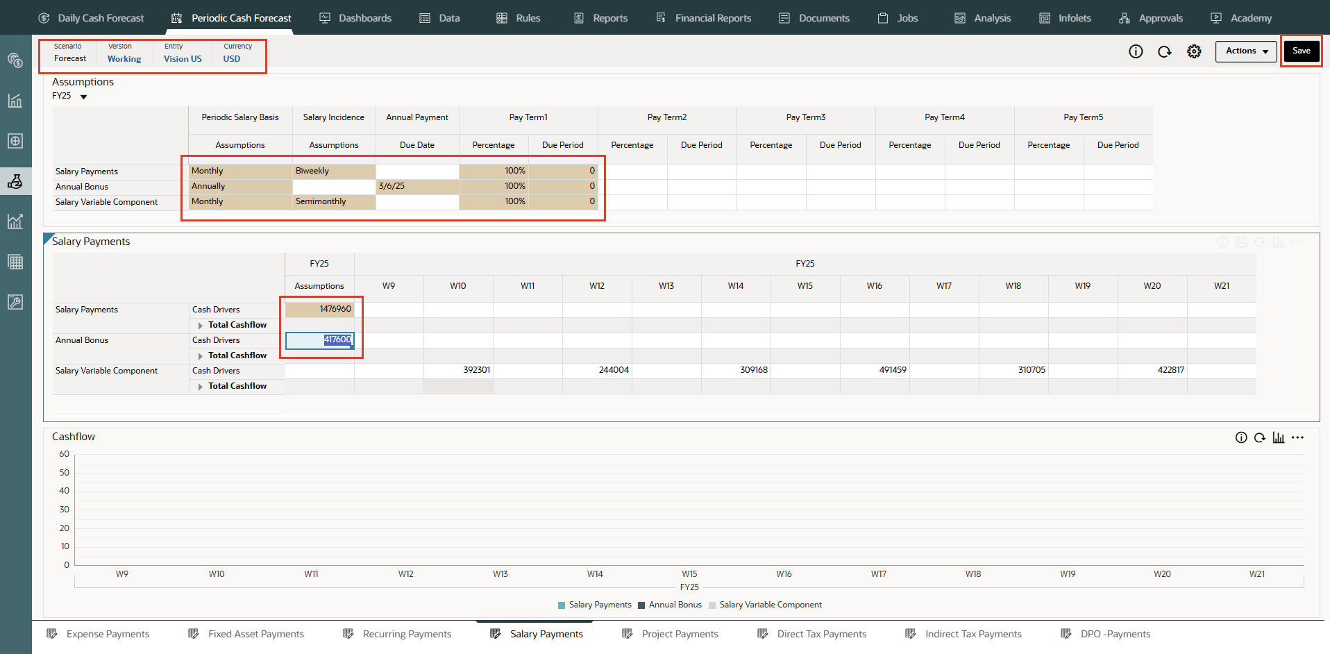

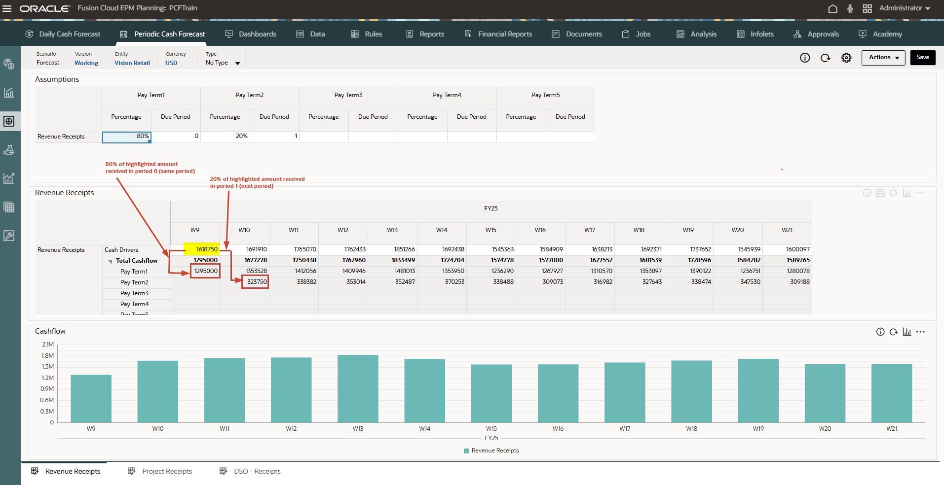

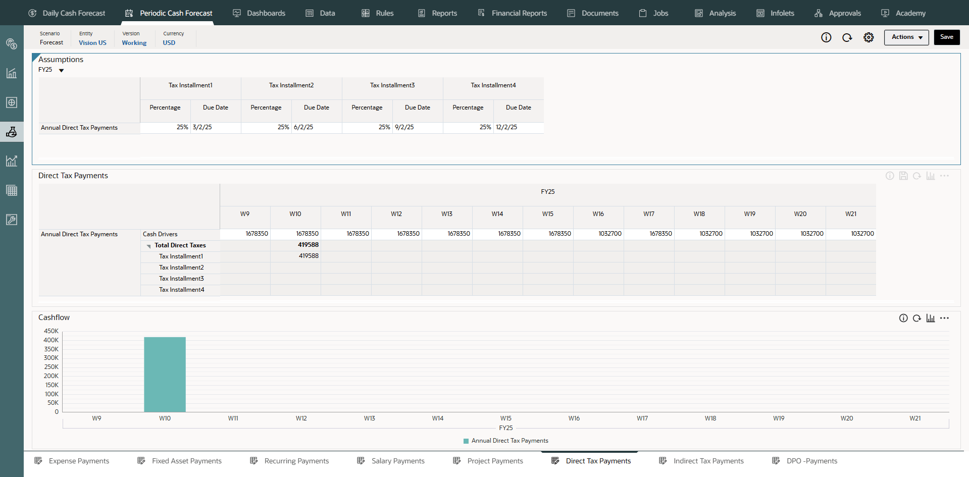

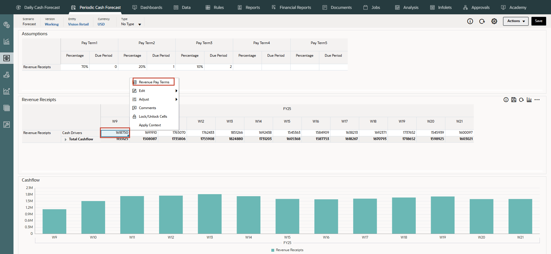

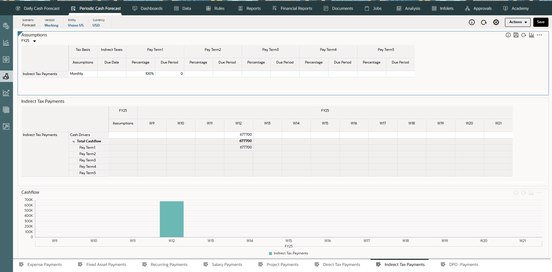

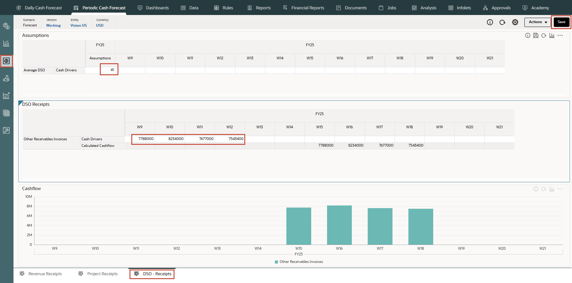

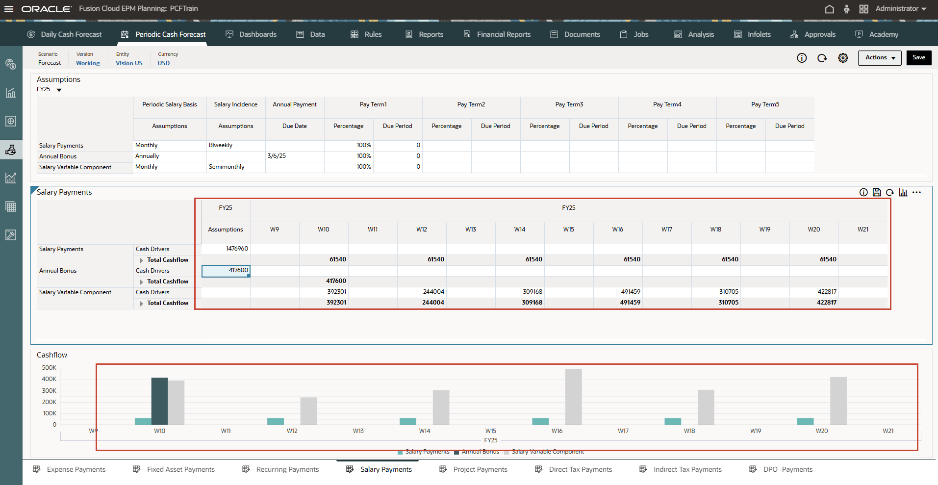

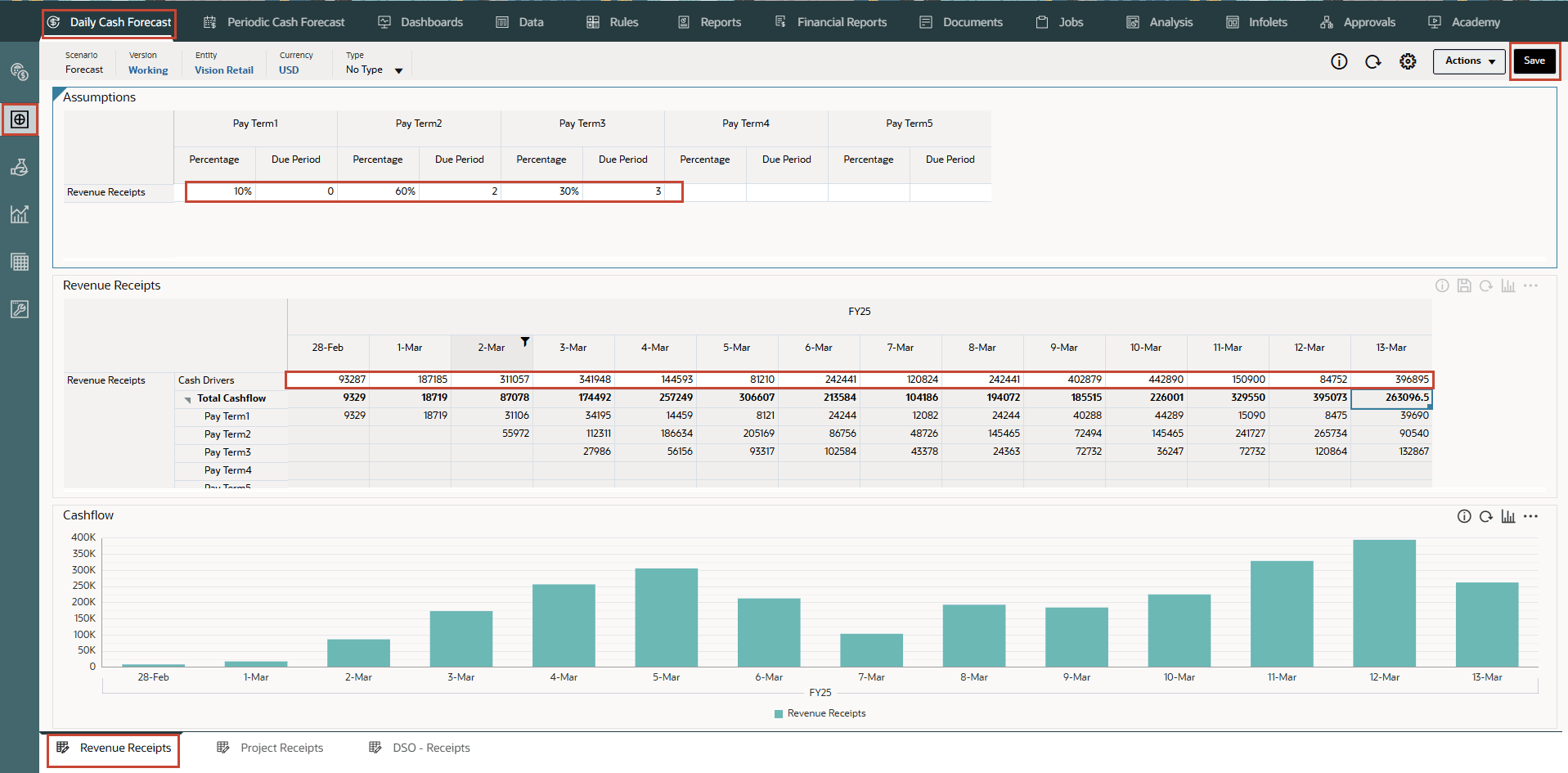

  1. Configure as premissas (como Condições de Pagamento, Datas de Vencimento etc.) por entidade, item da linha e outras dimensões personalizadas.
  2. Carregue ou informe os dados usados para gerar a previsão de caixa.

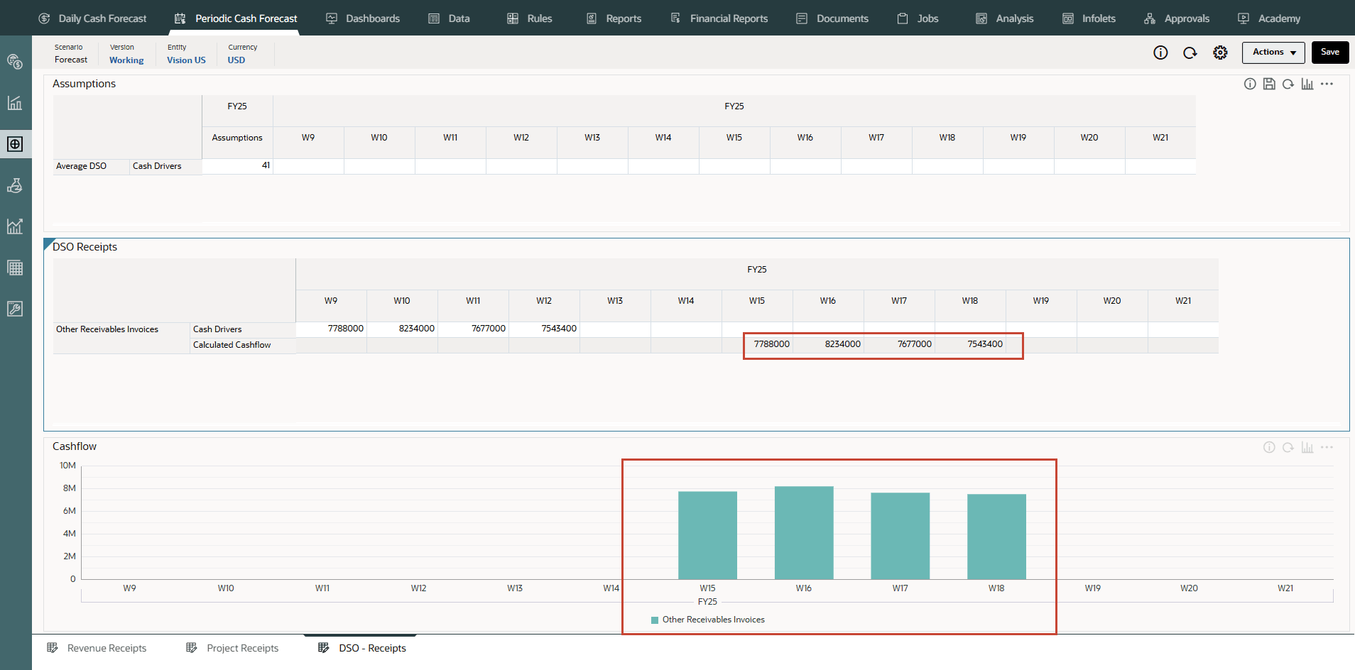

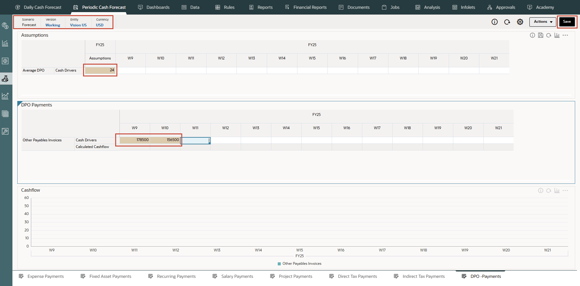

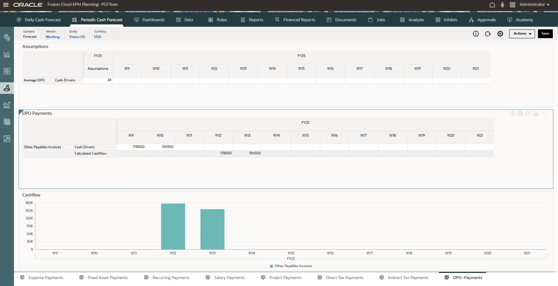

    Para Dias de Vendas Pendentes (DSO) e Dias de Contas a Pagar Pendentes (DPO), carregue ou insira o DSO ou o DPO médio e a receita ou despesa pendentes para orientar a previsão de caixa.
  3. Execute as regras para calcular os fluxos de caixa.

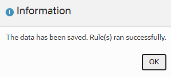

  4. Quando você carrega ou salva o form do driver de fluxo de entrada de caixa ou de fluxo de entrada de caixa, o Predictive Cash Forecasting calcula as entradas ou saídas de caixa com base na quantia do driver e nas premissas do driver, e as contabiliza nos períodos apropriados.
    Para DSO e DPO, o Predictive Cash Forecasting calcula os fluxos do caixa com base no DSO ou DPO Médio e receita ou despesa pendente.

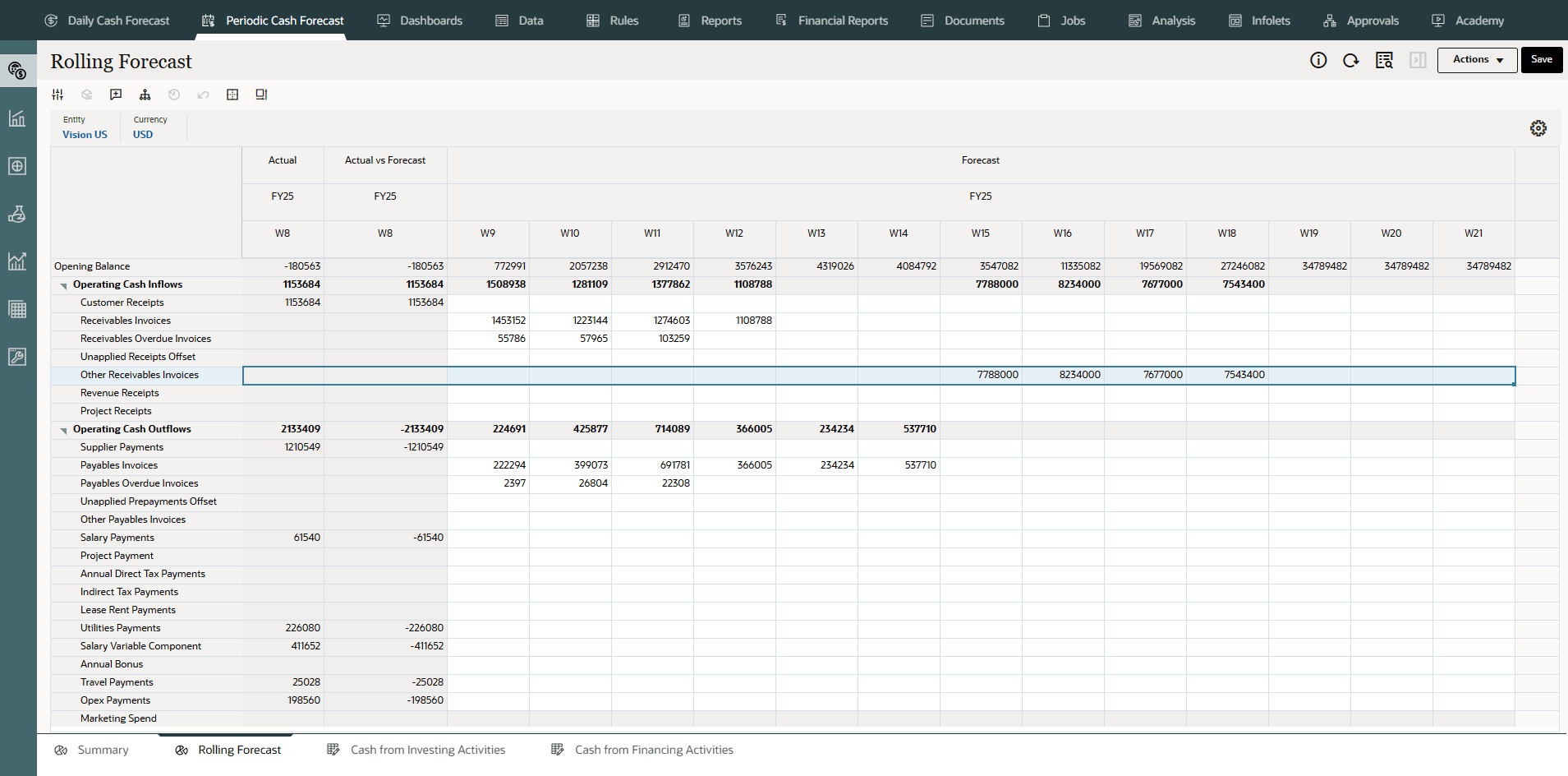

  5. A entrada ou saída de dinheiro é preenchida automaticamente no formulário de Previsão Incremental.

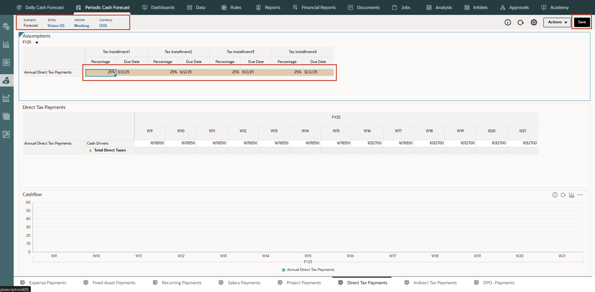

Método Baseado em Tendência
Os Métodos de Tendência podem ser usados para quaisquer Itens de Linha em que a previsão de caixa possa ser determinada com base em tendências históricas. Os métodos baseados em tendência são considerados apenas para previsões Periódicas. O método baseado em tendência pode não ser ideal para a previsão de caixa, pois depende dos fatores de caixa subjacentes, como receita, despesas ou outros, mas se os fluxos de entrada e saída de caixa usarem um padrão padrão, isso poderá ser usado.
  • Os Métodos de Tendência podem ser usados para quaisquer Itens de Linha em que a previsão de caixa possa ser determinada com base em tendências históricas.
  • Os métodos baseados em tendência são considerados apenas para previsão Periódica.
  • À medida que você seleciona a tendência, os dados são implantados com base na lógica do método. Você pode aplicar um aumento ou diminuição na parte superior para determinar a previsão futura.
Aqui estão alguns dos métodos baseados em tendência suportados na Previsão de Caixa Preditiva.

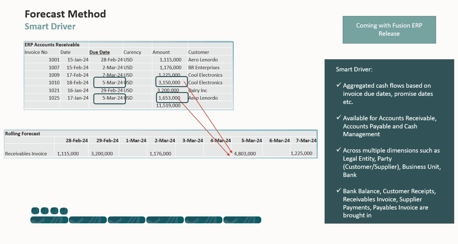

Método de Drivers Inteligentes
Este é um método de previsão que será orientado pelos dados subjacentes no Fusion ERP. Os drivers inteligentes permitem pré-implantação da previsão de caixa com base nos dados provenientes do Fusion ERP e são orientados pelas parcelas de transação para transações de clientes, fornecedores e pagamentos no ERP. As previsões de caixa são determinadas pelas datas de vencimento da NFF no mínimo e são agregadas para o período como NFF de Contas a Receber, NFF Vencida de Contas a Receber, NFF de Contas a Pagar, NFF Vencida de Contas a Pagar. O período pode ser influenciado pela disponibilidade de outras datas além da data de vencimento, como a data da promessa, a data de cobrança esperada e a data de vencimento do desconto. Além disso, os recebimentos reais do Cliente e os Pagamentos do Fornecedor também são extraídos do Fusion ERP. Além disso, os fluxos de entrada e saída de caixa por meio do cash management e do General Ledger também são transferidos para previsões de caixa. Os drivers inteligentes podem ser importantes para as previsões de curto prazo, pois se baseiam em dados subjacentes suportados.
  • Previsão baseada em dados operacionais de ERP conectados subjacentes – Fusion ERP AR(Contas a Receber) e AP(Contas a Pagar).
  • Combinação de Datas de Vencimento, Datas de Promessa, Descontos e outras informações importantes que orientam os dados da previsão de caixa.
  • Fluxo automatizado de dados para obter precisão confiável da previsão de caixa.

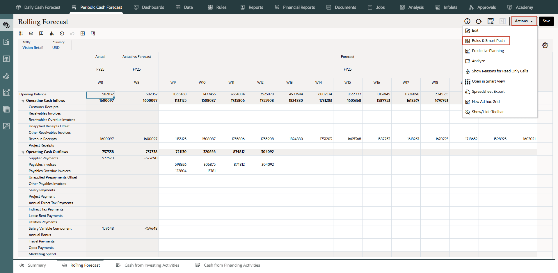

Nesta seção, você carregará dados históricos reais de alguns dos itens de linha. A planilha do Excel do Smart View anexada contém dados reais históricos por semanas para 4 itens de linha - NFFs do Receivables, NFFs do Payables, Gastos de viagem e pagamentos Opex. Carregue esses dados abrindo a planilha do Excel do Smart View e, em seguida, conectando-se ao seu aplicativo por meio de conexão compartilhada ou privada e enviando os dados reais na planilha.
  1. Abra o Smart View no Excel e conecte-se à sua instância do Cloud EPM Enterprise.
    Dica:
    Para obter mais informações sobre como estabelecer conexão com sua instância, consulte a seção Estabelecendo Conexão com uma Conexão Compartilhada na documentação Como Trabalhar com o Oracle Smart View for Office.

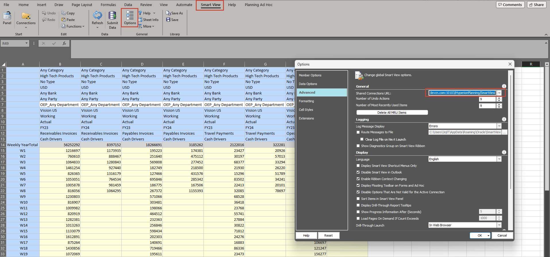

  2. No Smart View para Excel, abra a planilha do Excel do Smart View Anexada.
  3. No menu superior, clique em Smart View, em Opções e, em seguida, em Avançado.
    Certifique-se do URL correto para seu aplicativo PCF.
    conexão
    Observação:
    Sintaxe de URL para Conexões do Smart View: https://<serviceURL>/HyperionPlanning/SmartView

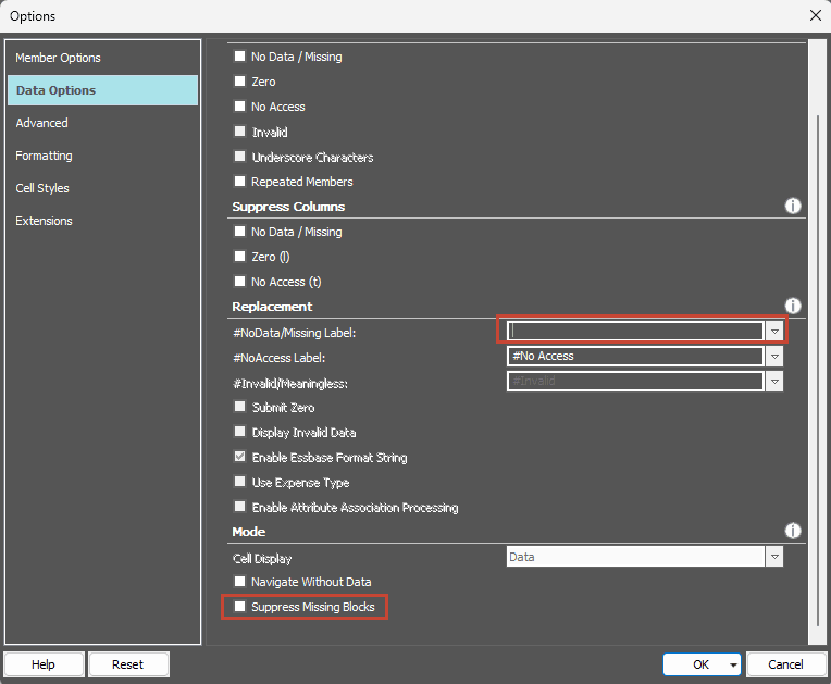

  4. Clique em Opções de Dados e verifique:
    Opcional: Escolha Substituição para #NoData/Rótulo Ausente:
    Certifique-se de que Suprimir Blocos Ausentes esteja desativado.
    suprimir

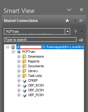

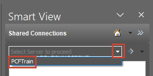

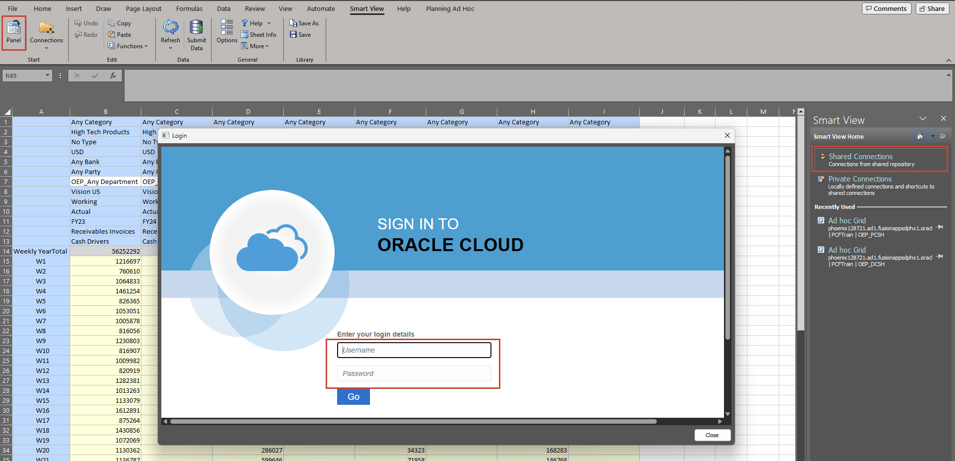

  5. No menu superior, clique em Painel e, à direita, clique em Conexões Compartilhadas. Se for solicitado que você forneça credenciais, insira as credenciais de Administrador para seu aplicativo PCF.
    compartilhado
  6. Após o login bem-sucedido, clique no menu suspenso em Conexões Compartilhadas e selecione seu Aplicativo PCF.
    selecionar
    A estrutura do aplicativo PCF pode ser vista expandindo-se +.
    estrutura
  7. Na planilha aberta do Excel, clique em qualquer célula, pressione Ctrl+A(Selecionar tudo) e, em seguida, pressione Ctrl+C(Copiar).
  8. Adicione uma nova planilha, pressione Ctrl+V(Colar) para colar todo o conteúdo da nova planilha.

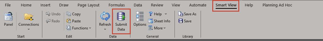

  9. No menu superior, clique em Smart View, depois em Enviar Dados.
    enviar dados
    Os dados históricos reais na planilha do Excel devem ser enviados com sucesso para o seu aplicativo PCF.

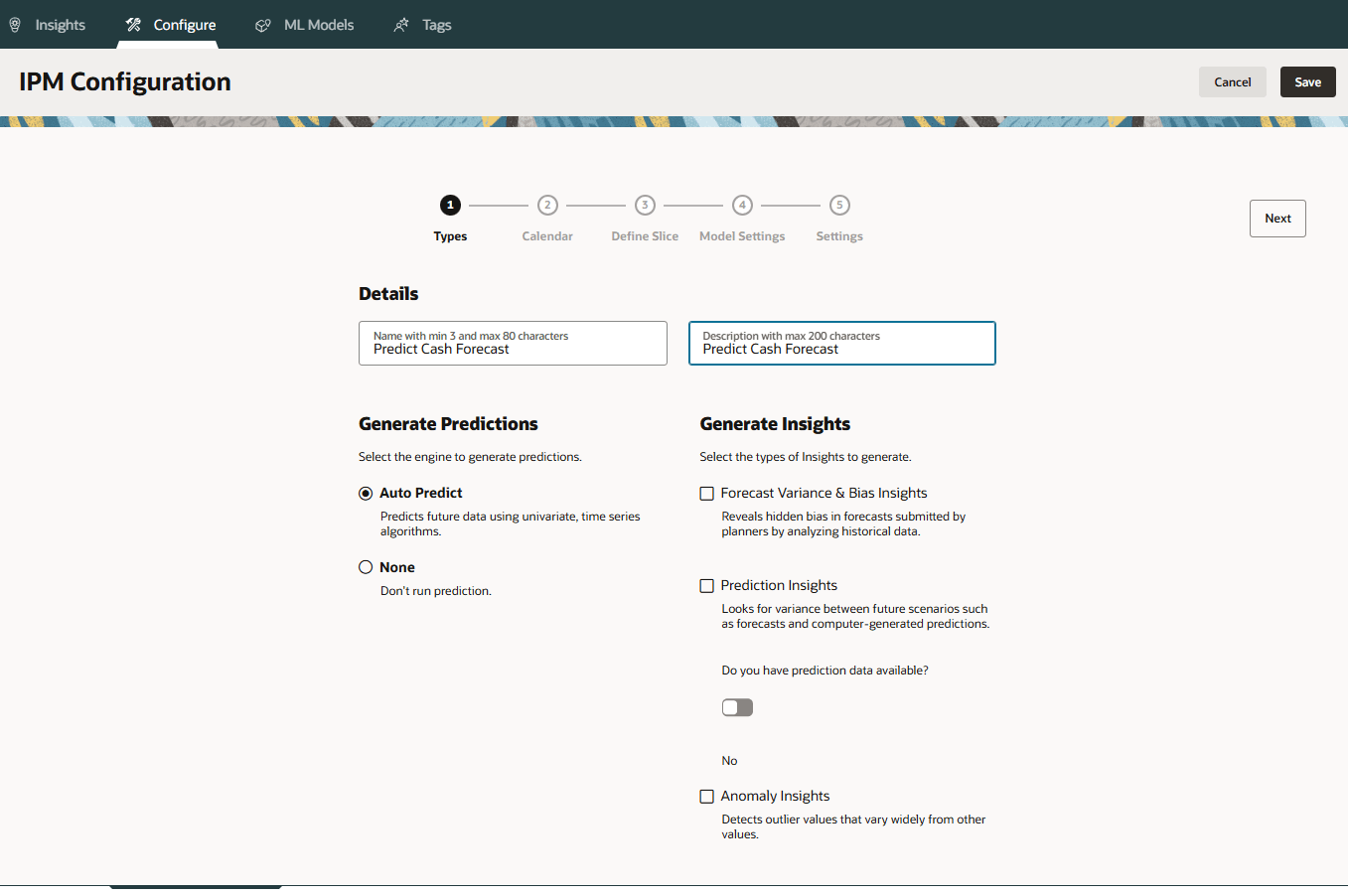

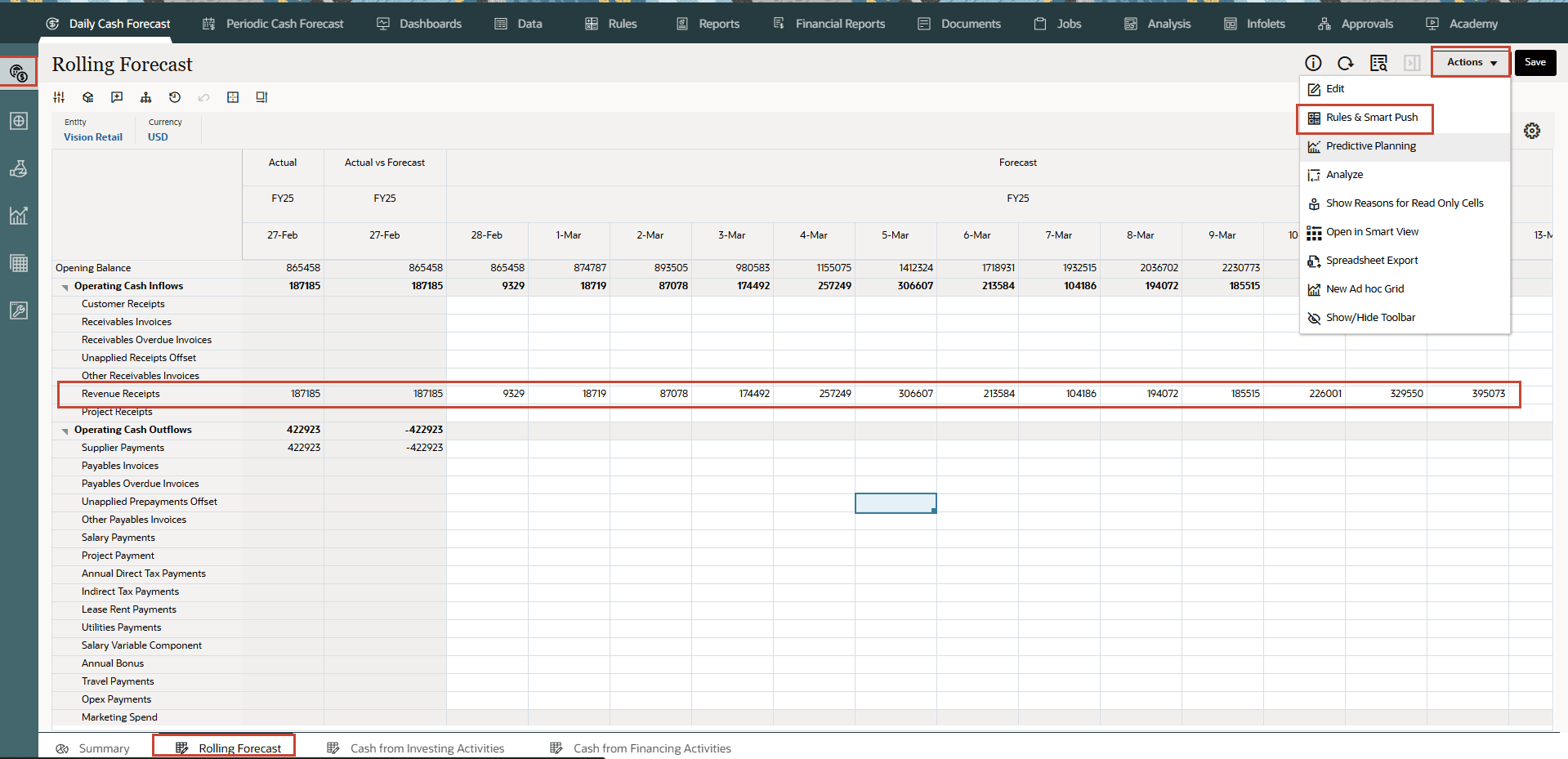

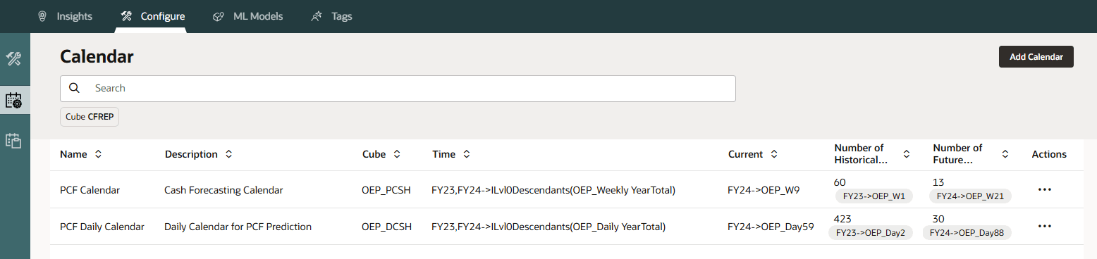

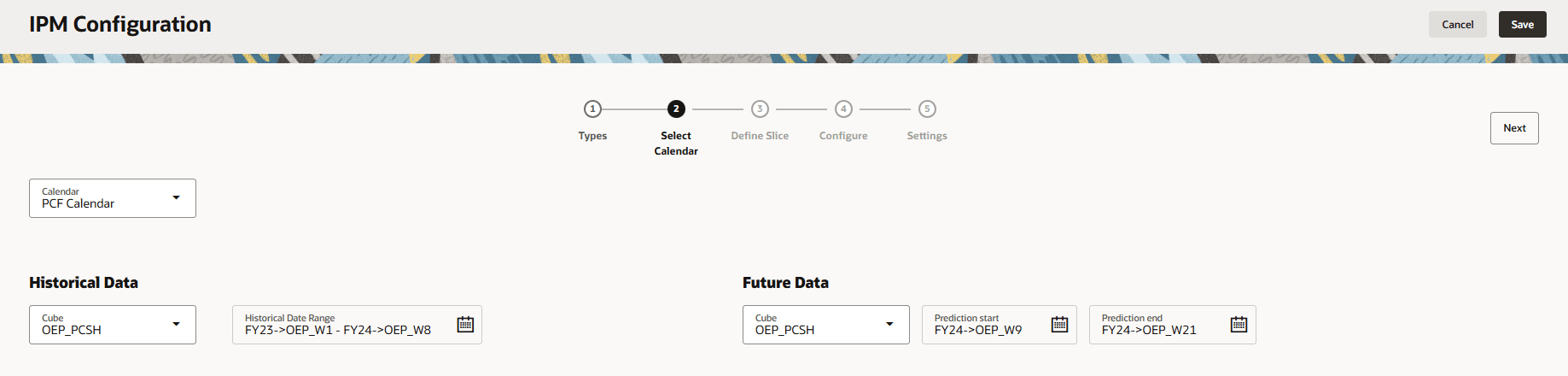

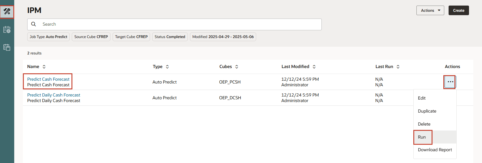

Nesta seção, você configurará a Previsão automática para os mesmos 4 itens de linha e intervalo de períodos:

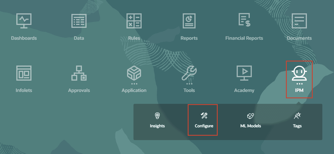

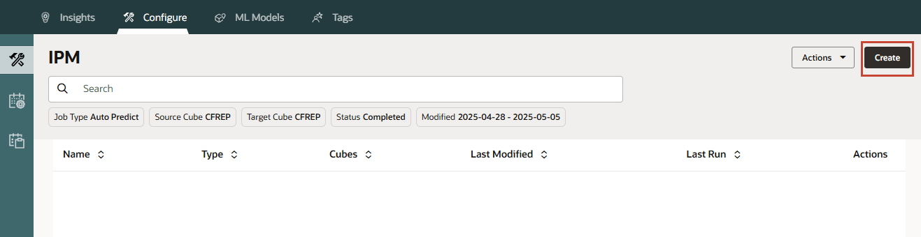

  1. Vá para o fluxo de Navegação Admin e selecione IPM, clique em Configurar.
  2. Clique em Criar para configurar a Previsão Automática.
    configurar Previsão Automática
  3. Forneça um nome "Prever Previsão de Caixa" e selecione Prever Automaticamente e clique em Próximo.
    Prever previsão de caixa

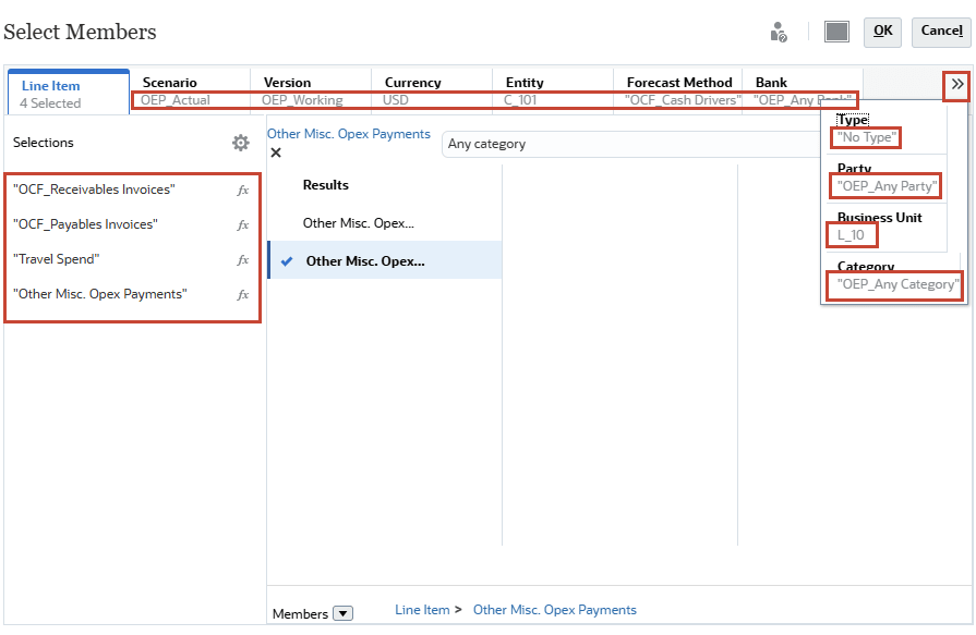

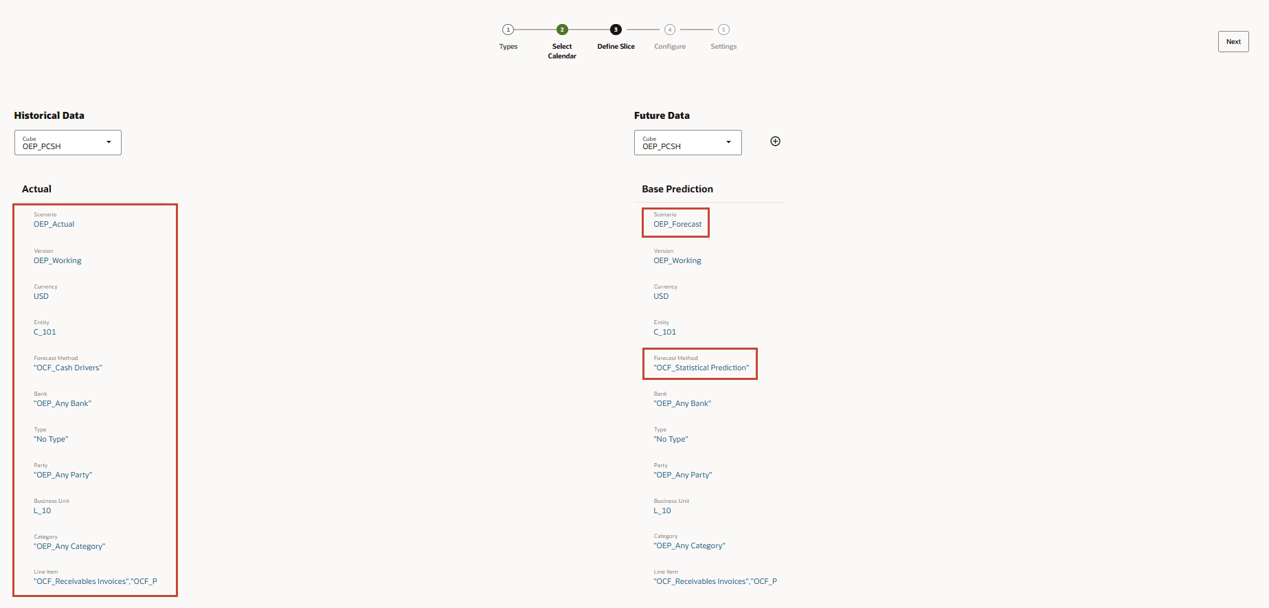

  4. Selecione o cubo OEP_PCSH e forneça a faixa de dados Históricos e a faixa de dados Futuros. No nosso caso de uso, carregamos dados históricos de FY23 todas as semanas (Semana 1 à Semana 52) e FY24 - Semana 1 à Semana 8. Você pode selecionar o intervalo de datas manualmente ou, como alternativa, pode criar um calendário e selecionar esse calendário, conforme mostrado abaixo. Depois que você selecionar o calendário, ele preencherá automaticamente todos os detalhes nesta tela. Clique em Próximo para selecionar a definição da fatia.
    Definição do intervalo
  5. Selecione Intervalo de dados históricos e Intervalo de dados futuros. O intervalo de dados históricos será baseado na interseção de dados real em que os dados foram carregados. Fatia de dados futura é onde os resultados da previsão serão gerados e salvos automaticamente quando você executar o job. Neste exemplo, carregamos dados reais no método Previsão de Drivers OCF_Cash e salvamos resultados de previsão no método Previsão de Previsão OCF_Statistical. Clique em Salvar depois de concluir a definição de fatia para dados Históricos e Futuros.
    Dados futuros
    Dados futuros

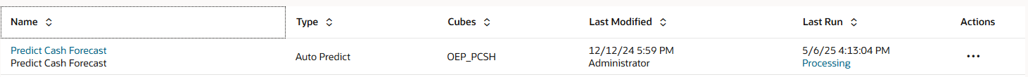

  6. Depois de salvar o job, você deverá receber a mensagem - Predict Cash Forecast foi salvo.
  7. Depois que o job de previsão for salvo, volte para a página Configurar e execute o job de Previsão clicando em 3 pontos (…). Selecione Executar no menu suspenso.
    Processar job
    Dica:
    Talvez seja necessário fechar a guia correspondente ao job criado na etapa anterior para ver a página Configurar novamente.
  8. O job de previsão começará a ser executado(Processamento) em segundo plano. Você pode clicar em Ação e selecionar Atualizar para verificar o status do job.
    status do job
    Depois que o job for concluído, você verá o status Concluído.
    Dica:
    Você pode clicar em Concluído para ver o status do job.

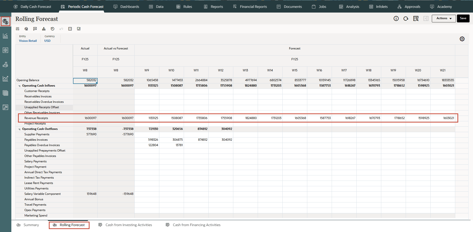

  9. O aplicativo gerará resultados de previsão para todos os 4 itens de linha com base no intervalo de dados históricos definido. Você também pode programar essa tarefa de previsão para ser executada periodicamente no programador de jobs.
    Você também pode clicar nesses 3 pontos (…) e selecionar Fazer Download do Relatório para revisar o método estatístico usado para cada item de linha, nível de precisão, definição de fatia do smart view etc. Este relatório deve ser muito útil para revisar como o aplicativo gerou a previsão e você também pode usar a fatia do smart view para conectar e atualizar os dados do cubo.
    Anexado é um relatório de previsão de amostra baixada que você deve ser capaz de gerar.

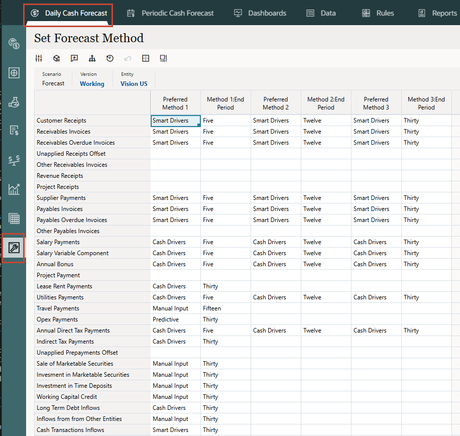

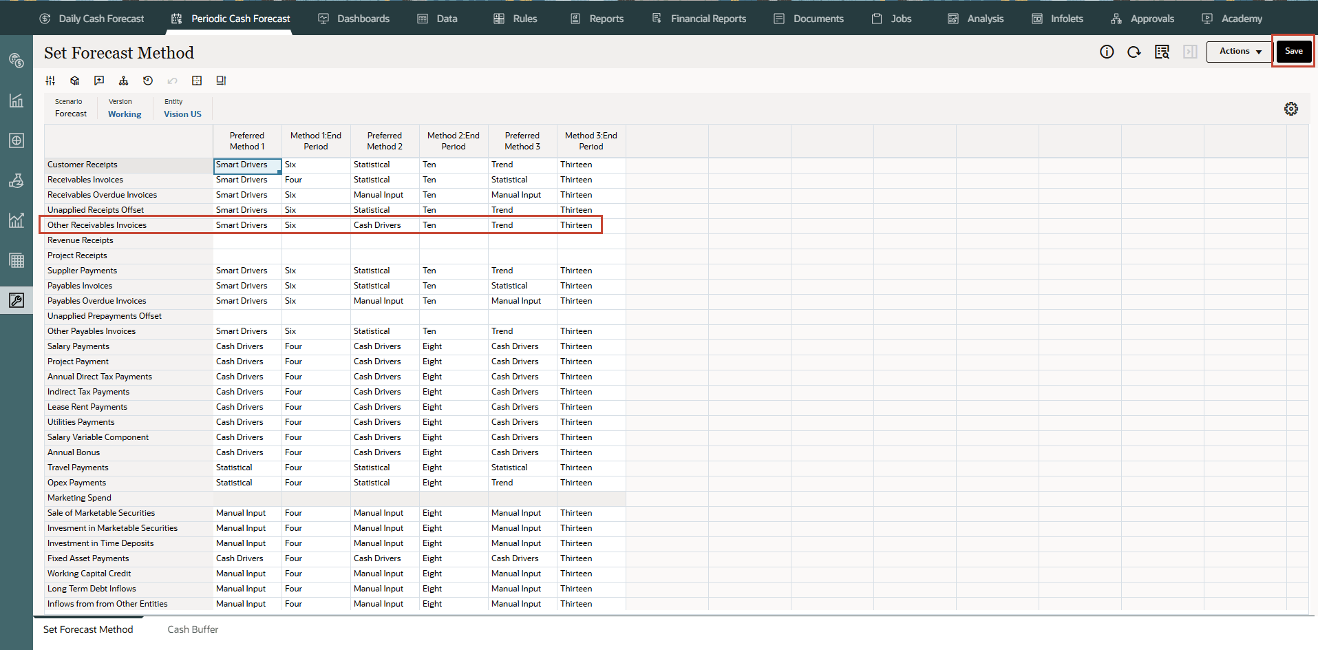

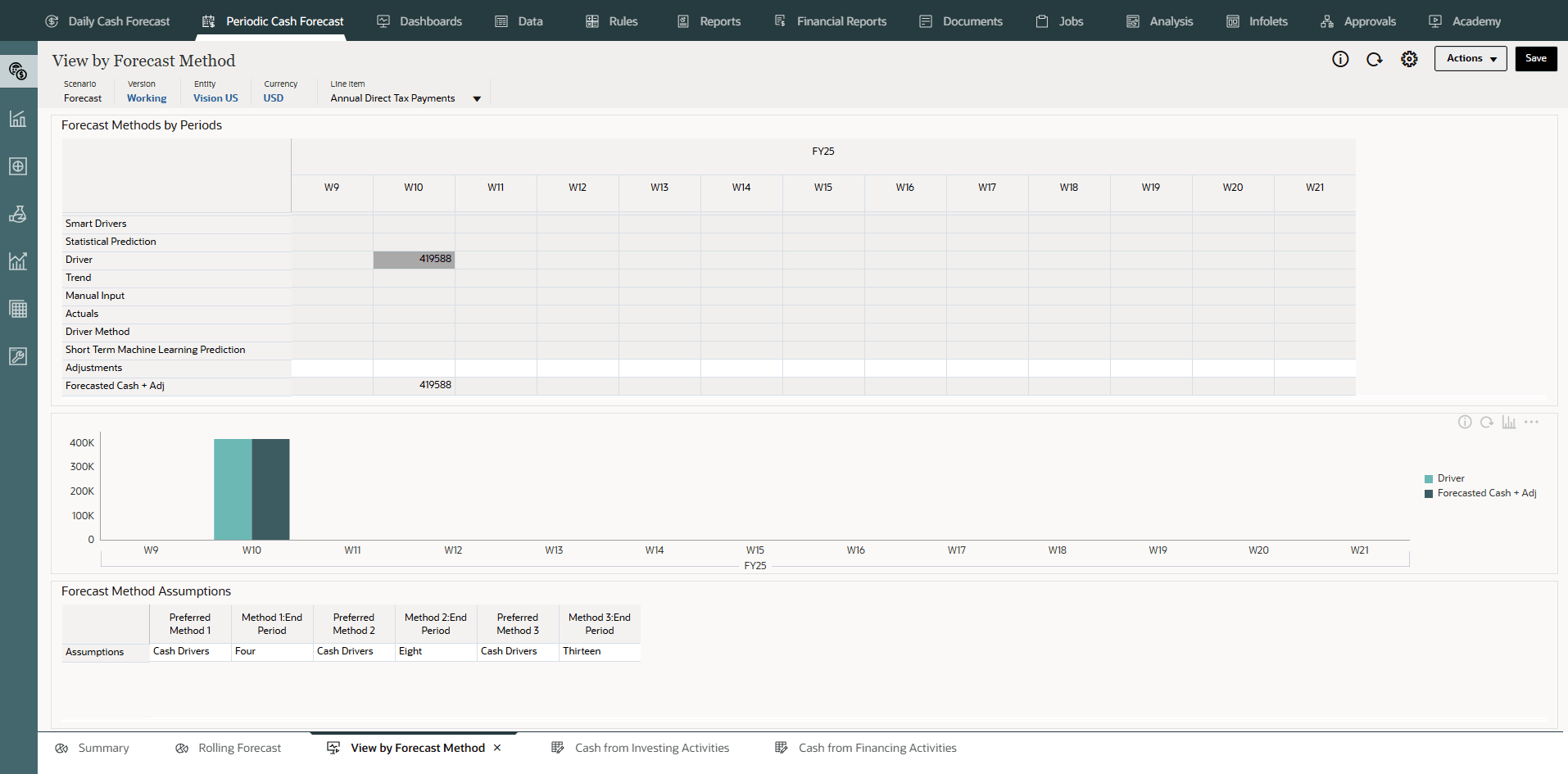

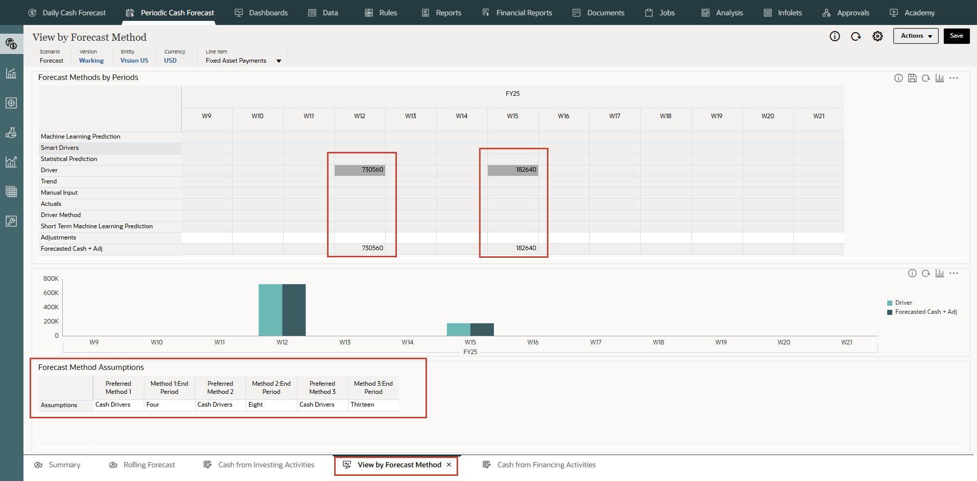

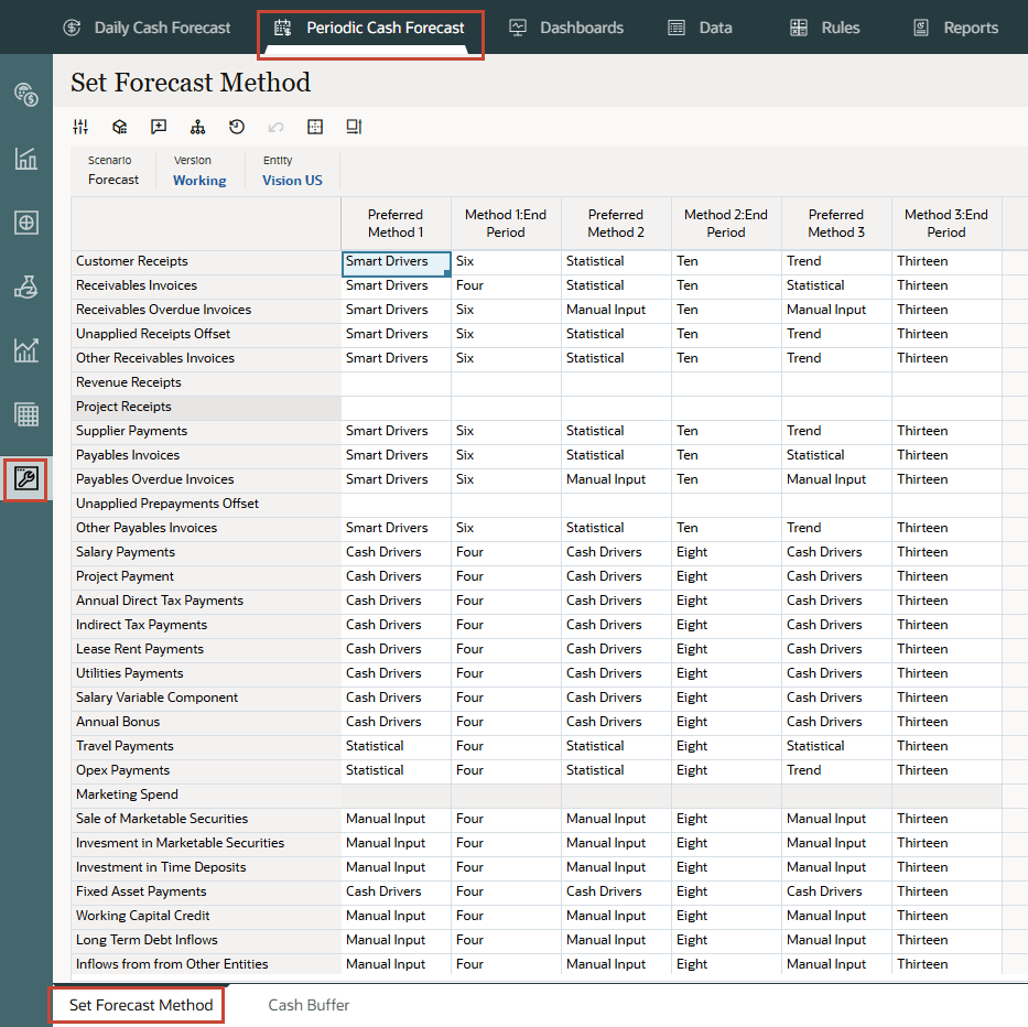

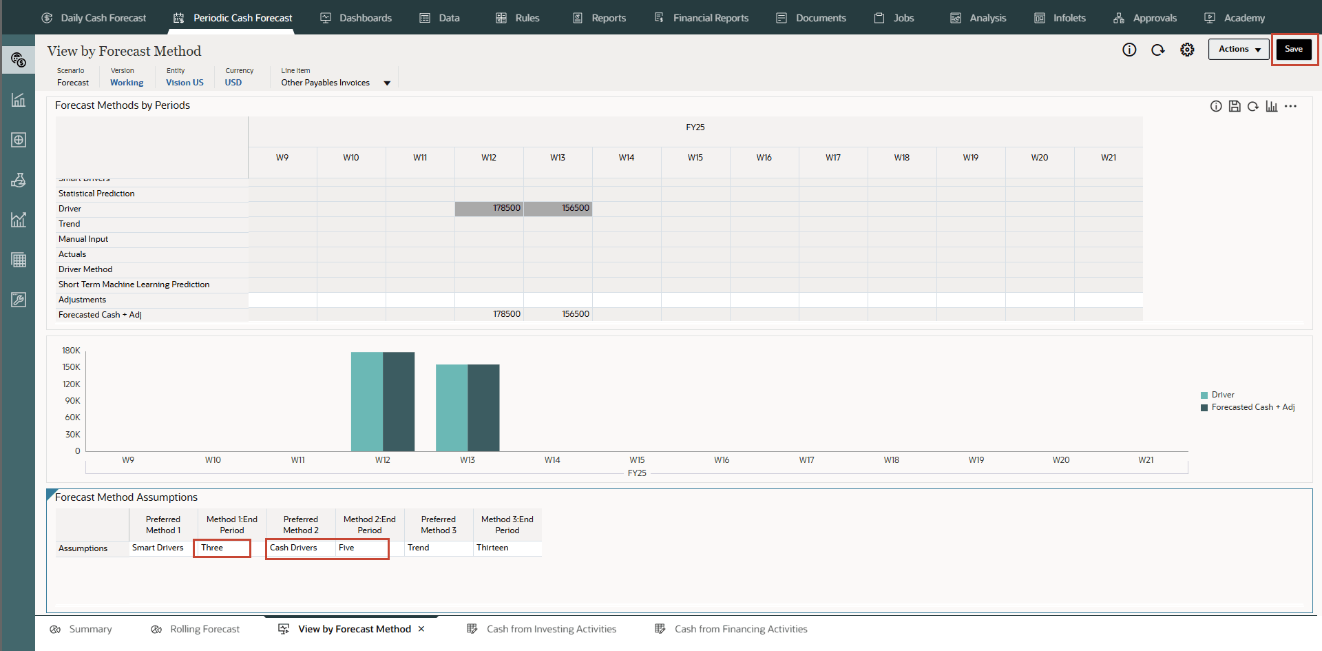

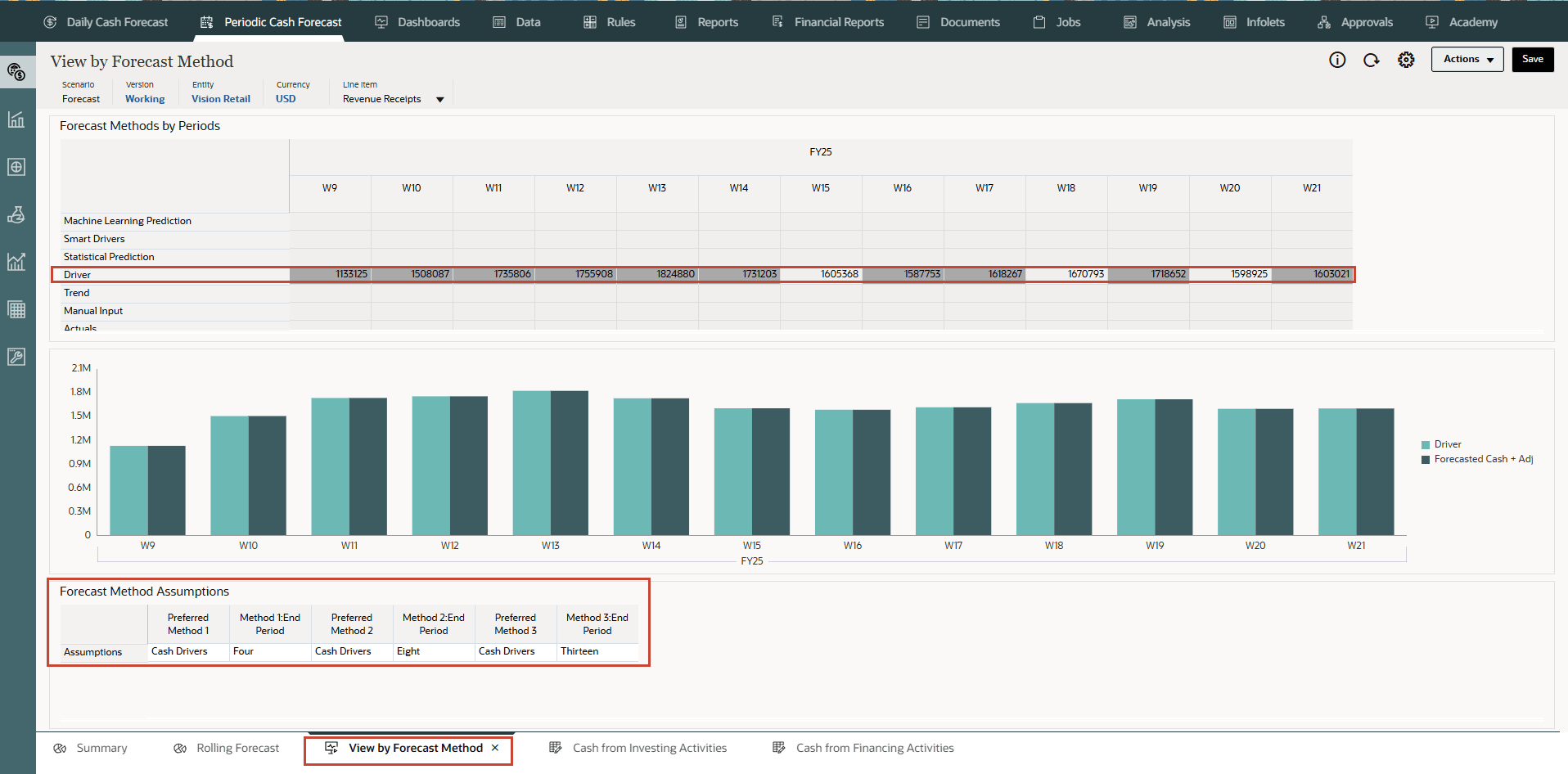

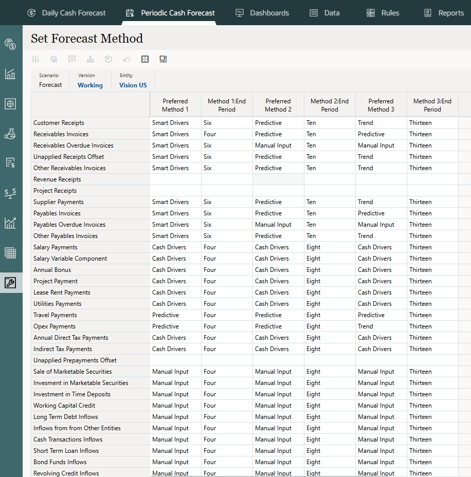

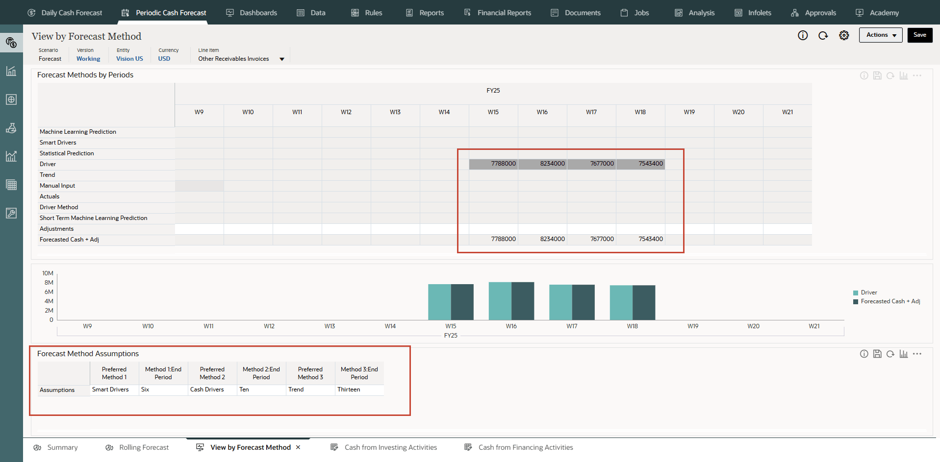

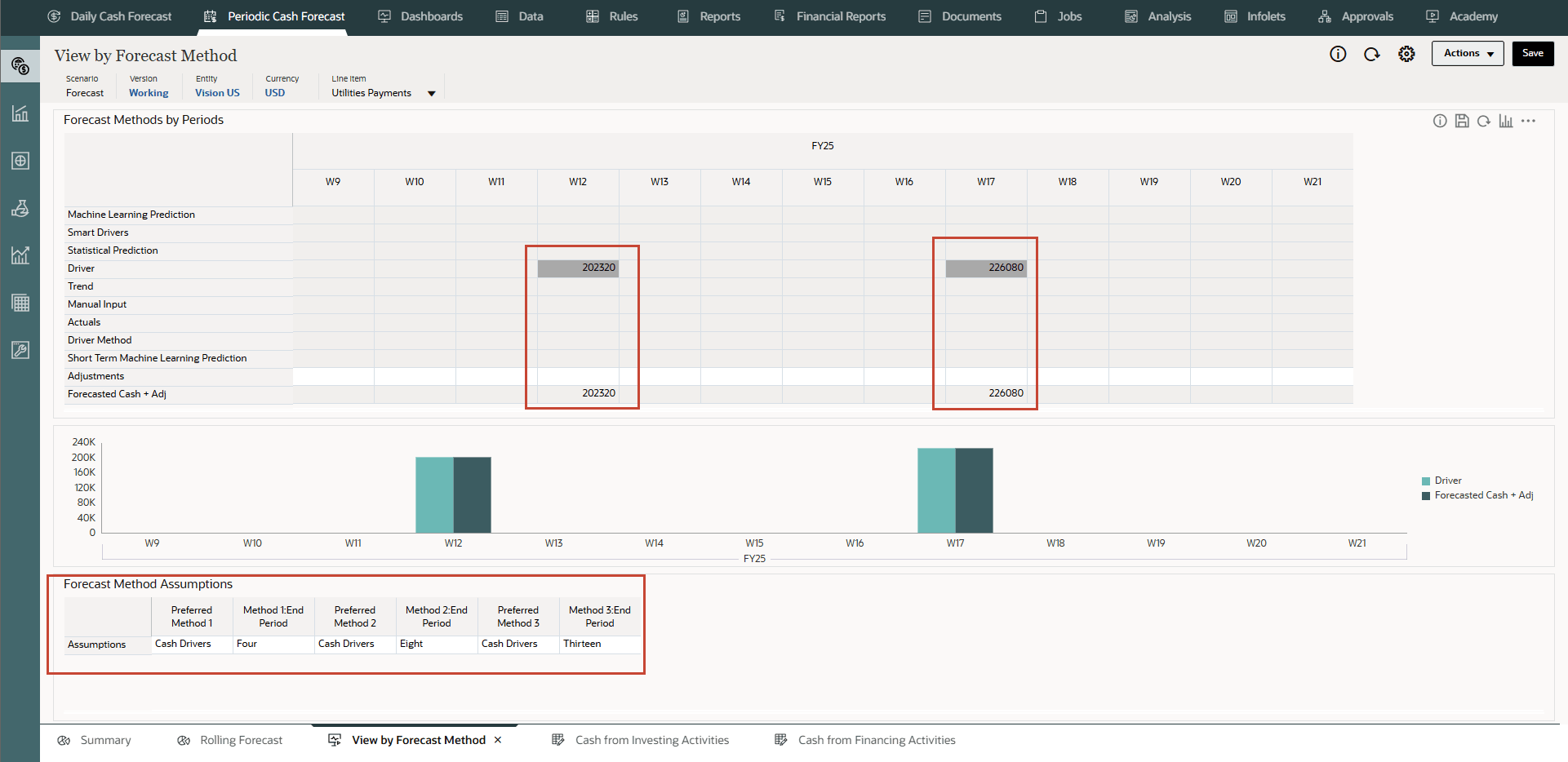

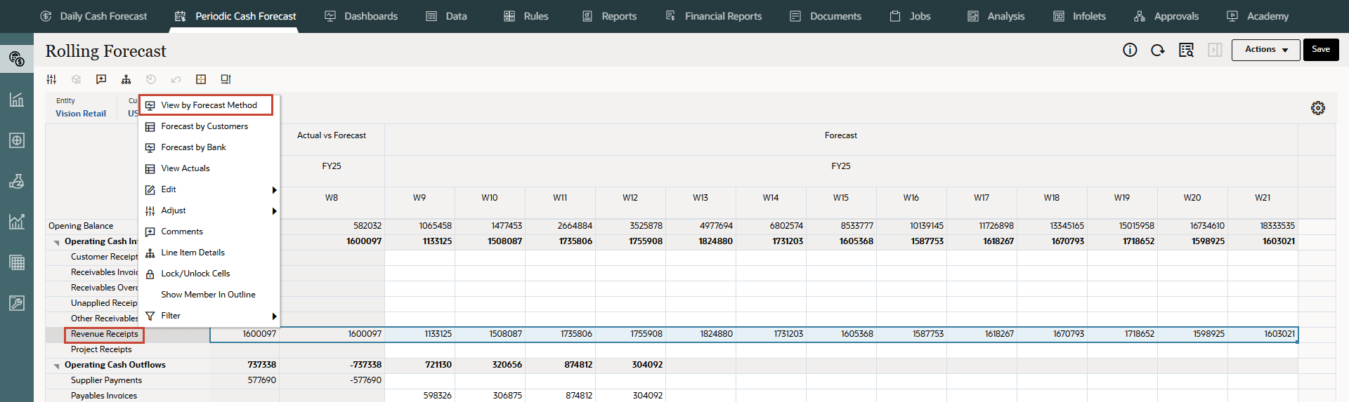

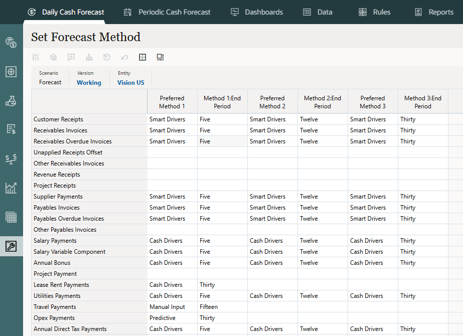

Definir Métodos de Previsão por Item de Linha e Faixa de Períodos

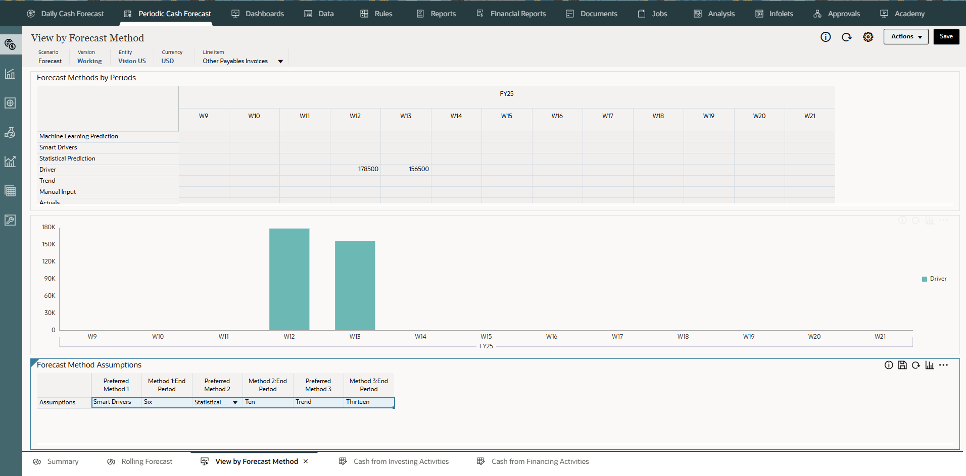

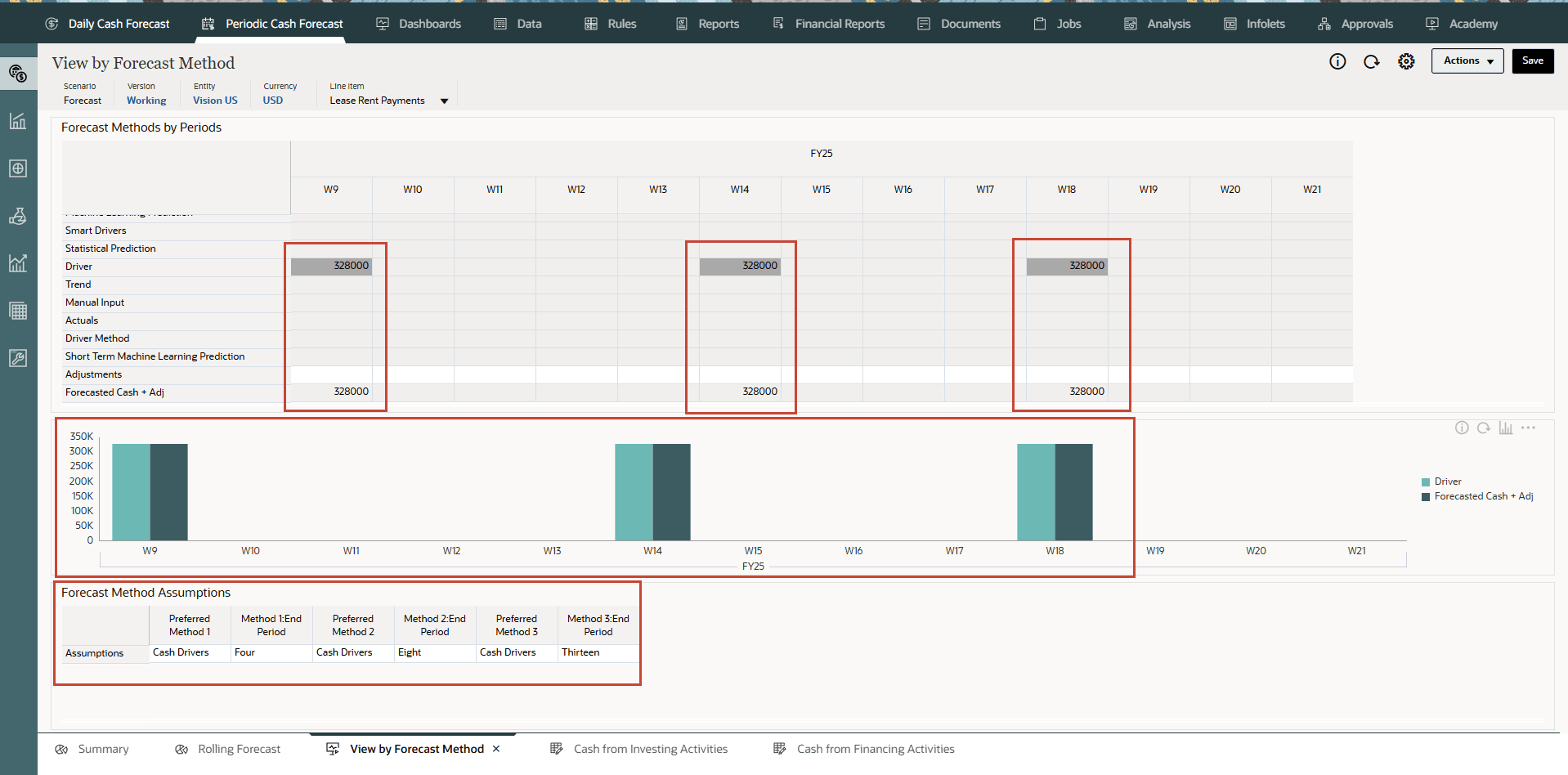

Combinação de Métodos de Previsão

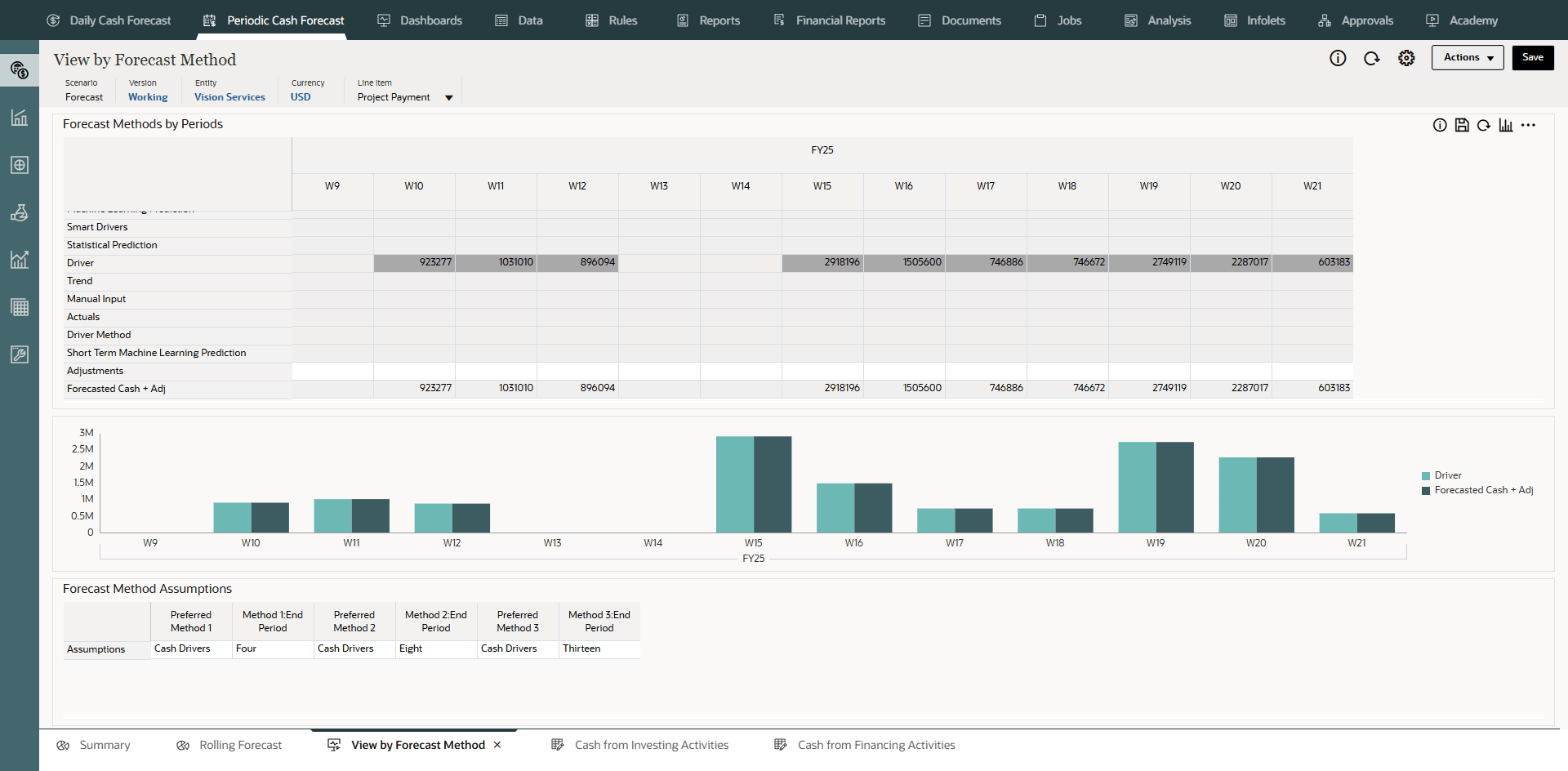

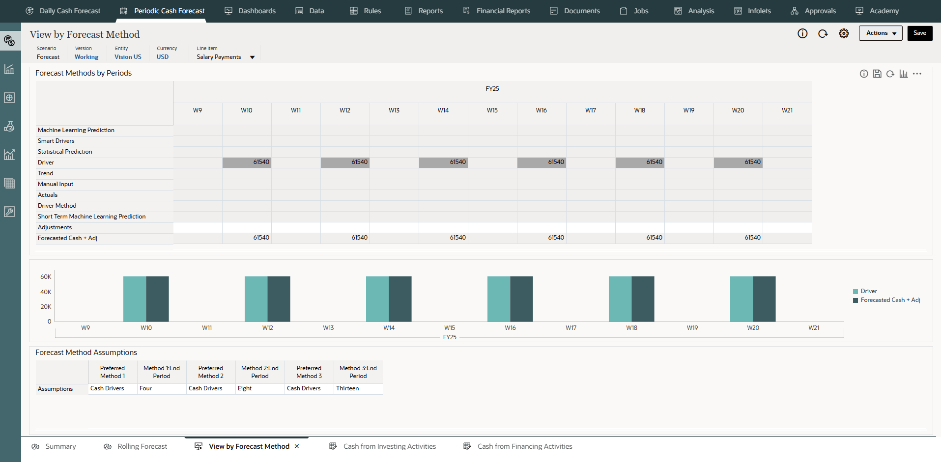

Com a Previsão de Caixa Preditiva, você pode mesclar métodos da previsão usando diferentes métodos da previsão para diferentes itens da linha, diferentes métodos da previsão para diferentes faixas de períodos ou diferentes métodos da previsão para diferentes entidades. Você também pode executar um planejamento hipotético usando diferentes métodos de previsão e, em seguida, selecionar o melhor método de previsão a ser usado para um item, entidade ou intervalo de períodos de linha específico.
Nesta seção, você explorará como configurar o método de previsão para intervalos de entidade, item de linha e período.
Selecione o método de previsão padrão a ser usado para cada item de linha a fim de gerar previsões de caixa. As previsões dos itens de linha são calculadas com base no método de previsão padrão do item de linha. O Administrador normalmente executará essa tarefa de configuração única. Em seguida, os gerentes de caixa podem fazer alterações em sua entidade a qualquer momento, se necessário. A definição de métodos de previsão por intervalo de períodos pode ser útil, pois permite escolher os melhores métodos para os horizontes de previsão de curto e médio prazo. Por exemplo, os períodos mais próximos poderiam seguir um método de driver inteligente com base nos dados subjacentes do ERP Fusion e o período mais distante poderia seguir um método baseado em driver usando dados do Financial Planning. O Predictive Cash Forecasting permite especificar diferentes métodos de previsão por períodos.
Observação: Use o fluxo da navegação Fluxo do Gerente de caixa para definir métodos de previsão.
  1. Na Home page, clique em Previsão de Caixa Diária e, em seguida, clique em Pressupostos (Definir Método de Previsão).
    Observação:
    Consulte a imagem de exemplo acima aqui e atualize manualmente os valores nas próximas etapas do seu aplicativo.
  2. Selecione a entidade no PDV. Defina os métodos de previsão para cada entidade.
  3. Em cada item de linha, selecione os métodos de previsão padrão a serem usados para os diferentes períodos do intervalo de previsão contínua:
    Dica:
    Você pode também abrir o formulário no Oracle Smart View for Office para atualizar rapidamente todos os itens de linha.
    • Método Preferencial 1 - Selecione o método preferencial de previsão padrão.
    • Método 1: Período Final - Selecione o último período da faixa de previsão incremental para usar o método preferencial 1 selecionado. (Em um modelo diário, o período é dias. Em um modelo periódico, o período é mensalmente ou semanalmente.)
    • Repita essas etapas para os Métodos 2 e 3. Observe que cada período final após o primeiro período final é maior que o primeiro período final.
  4. Repita essas etapas para cada entidade.
    Dica:
    Você pode usar a regra Pressupostos Diários/Periódicos para Entidades para copiar pressupostos de um entidade para uma ou mais entidades.
  5. Você pode calcular previsões para itens de linha usando qualquer método, mas o método selecionado aqui se torna o padrão.
Resumindo, os métodos de previsão ajudam a obter as melhores previsões de caixa, dependendo da natureza do item de linha e da origem de dados disponível.

Form Método de Previsão do Conjunto Diário
Veja a seguir o formulário de pressuposto Definir Método de Previsão para Previsão de caixa Periódica com base na integração baseada em arquivo.
Form Método de Previsão do Conjunto Periódico
Configurando Drivers de Fluxo de Entrada de Caixa
Drivers de Fluxo de Entrada de Caixa:
  • Recebimentos de Receita - Impulsione o fluxo de entrada do caixa da receita do produto ou serviço usando termos de pagamento, por exemplo, a receita de lojas varejistas no varejo pode ter um padrão fixo de 70% de caixa recebido em três dias e 3% de caixa recebido em três dias.
  • Recebimentos do Projeto - Direciona o fluxo de entrada do caixa da receita de projetos, datas do marco e condições de pagamento. Por exemplo, os recebimentos de caixa dos contratos ou projetos TI são orientados por marcos e condições de pagamento. Isso é útil para empresas de contratos baseados em projetos.
  • Dias Pendentes de Vendas (DSO) - Recebimentos - Atenda ao fluxo de entrada de dinheiro considerando a média de Dias Pendentes na Receita, no nível da parte ou entidade. Útil quando os períodos de pagamento forem muito dinâmicos.

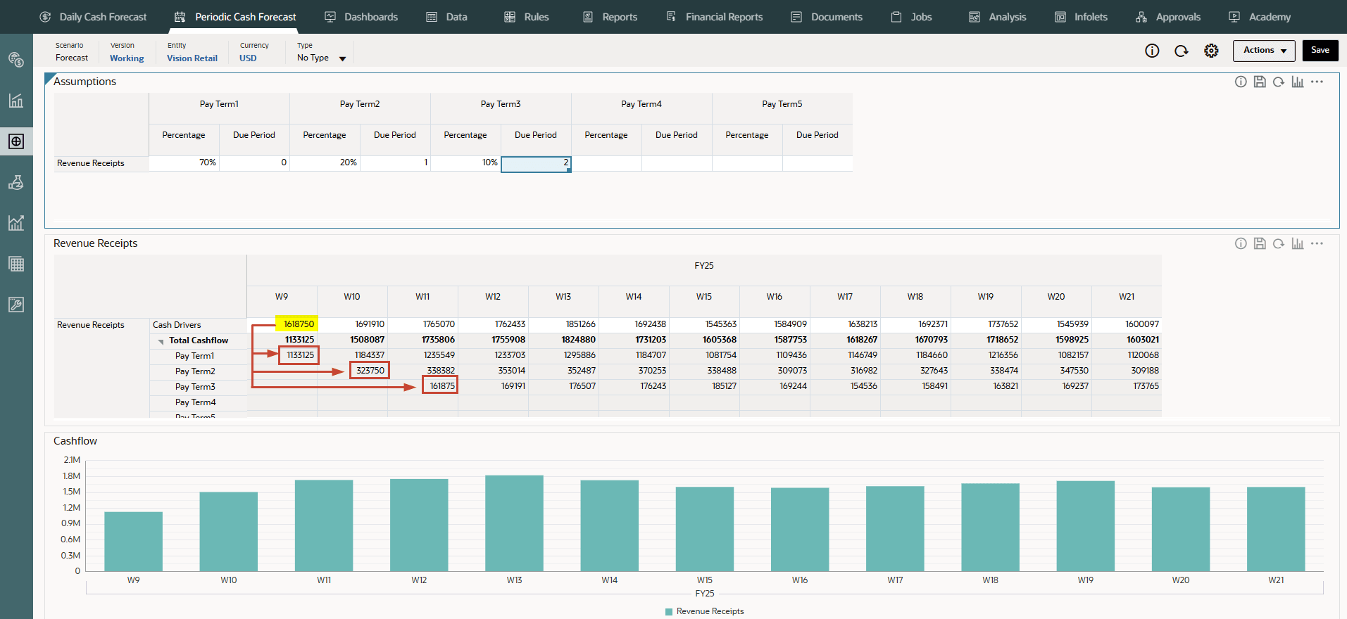

  1. Na Home page, clique em Previsão de Caixa Periódica.
    Dica:
    Ao fazer a previsão no nível diário, clique em Previsão de Caixa Diária na Home page.
  2. Nas guias verticais esquerdas, clique em Drivers - Fluxo de Entrada de Caixa.
    Dependendo de como o administrador habilitou o aplicativo, você verá um formulário para cada método de driver habilitado e alguns itens de linha de amostra.

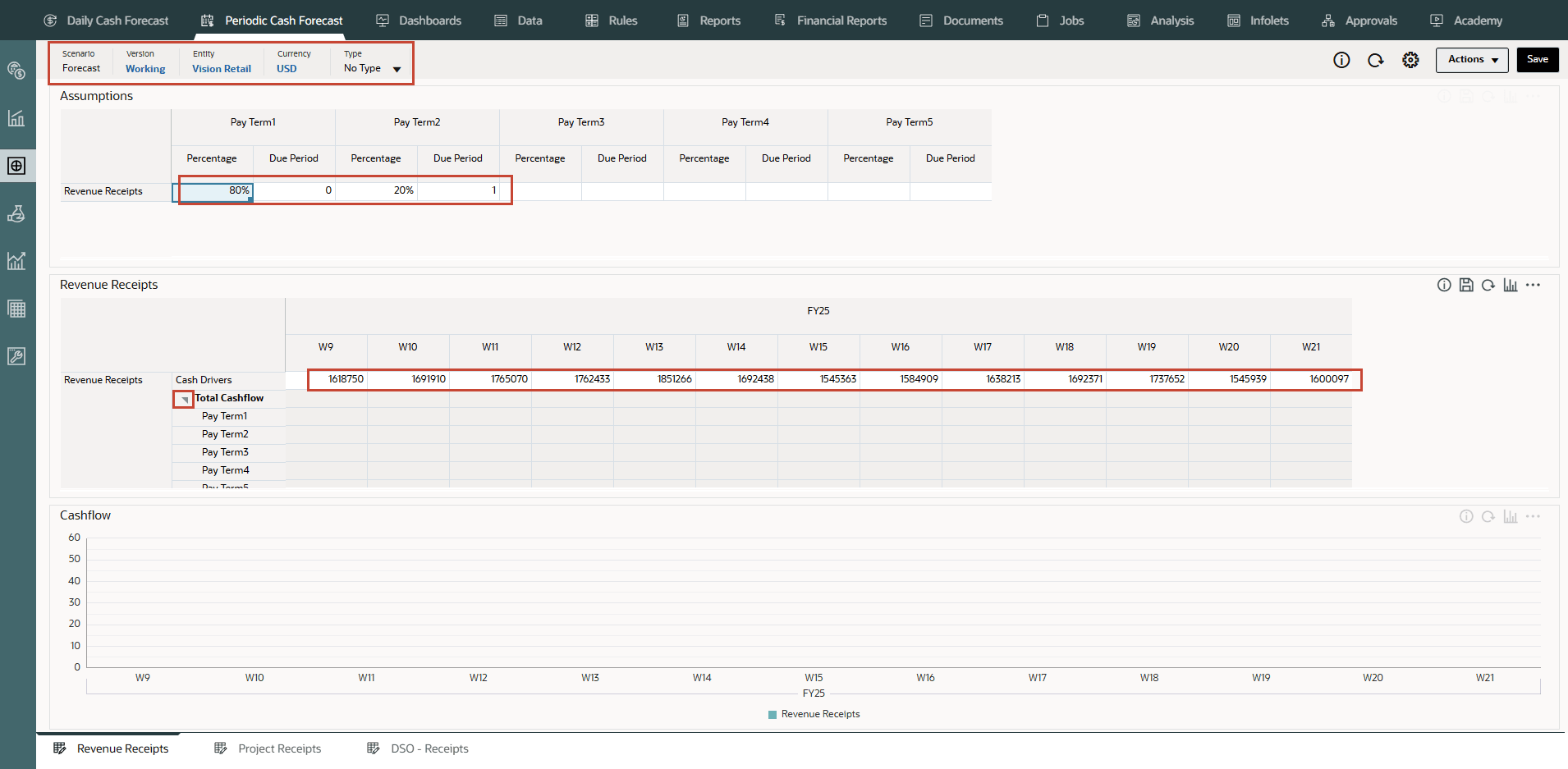

  3. Nas guias inferiores, clique no formulário Recebimentos de Receita.
  4. Certifique-se de que o PDV esteja conforme mostrado e certifique-se de que os valores estejam destacados:
    Form Recebimentos de Receita com valores
    Observação:
    Você pode precisar digitar e inserir valores semelhantes com base em suas necessidades.
  5. Clique em Salvar no canto superior direito.
    Dica:
    Salvar o formulário após inserir suposições aciona cálculos de driver para cada uma das categorias de driver e calcula o Fluxo de Entrada de Caixa.
  6. Clique em OK.
    informações
  7. Observe os valores calculados com base nas condições de pagamento e na duração. Os fluxos de caixa também foram atualizados para todo o período.
    Valores Calculados
    O fluxo de caixa é calculado aplicando a porcentagem das condições de pagamento na entrada do driver e contabilizando o Fluxo de Entrada de Caixa nos períodos com base na data do vencimento.
  8. Opcional - Altere as Condições de Pagamento e clique em Salvar para ver novos fluxos de caixa.
    Valores Calculados
  9. Opcional - Você pode clicar com o botão direito do mouse no formulário Recebimentos da Receita e clicar em "Condições de Pagamento da Receita" para chamar o formulário de pressupostos da condição de pagamento.
    Form de chamada
  10. Nas guias verticais, clique em Previsão de Caixa Periódica >> Previsão Contínua.
    Formulário de previsão contínua
    As previsões de caixa para o item de linha foram calculadas com base nas premissas que você define, aplicadas à entrada de driver. Você pode ver todas as previsões de entrada de caixa atualizadas.
  11. No Rolling Forecast, clique em Ações >> Regras e Envio Inteligente.
    Regras do menu Ações
  12. Execute as Regras associadas ao formulário.
  13. Você também pode clicar com o botão direito do mouse no item de linha Recebimentos de Receita e selecionar Exibir por Método de Previsão para ver o método de previsão usado pelo sistema para derivar os resultados da previsão de caixa para esse item de linha.
    Agora você pode ver que o valor da previsão de caixa de Recebimentos de Receita para diferentes semanas é derivado usando o método de direcionador de Caixa.

Configurando Recebimentos do Projeto (Com Base na Receita do Projeto, nas Etapas e nas Condições de Pagamento)
Descrição: Direcione o fluxo de entrada de dinheiro da receita de projetos, datas do marco e condições do pagamento, e calcule os valores do marco com base no valor de contrato. Esse método é útil para empresas de contratos baseados em projetos, empresas de engenharia e construção, empresas do ramo imobiliário e empresas de serviços de consultoria baseados em projetos.
Exemplo: Receita (recebimentos de caixa) de contratos ou projetos TI orientados por marcos e condições de pagamento.
Drivers: Especifique no nível da entidade, do projeto e do item da linha. Dimensões personalizadas adicionais podem ser consideradas, quando habilitadas.
Marcos para o projeto
  • Porcentagem - Percentual de conclusão
  • Data de Término
Termos de Pagamento para o projeto
  • Porcentagem
  • Período de Vencimento
Entrada do Driver
Receita de projeto por projeto.
Entradas de driver podem ser extraídas de sistemas como o ERP Project Management, o Planning, o Projects ou podem ser carregadas por meio de um arquivo .csv.
Depois de carregadas as informações do driver, os Gerentes de Caixa podem vê-las refletidas no form Pressupostos e podem fazer ajustes manuais nas entradas do driver com base no melhor julgamento e experiência do item de linha.
Lógica de Cálculo
O fluxo de caixa é calculado aplicando a condição de pagamento no valor de marco do projeto. Os valores de marco são derivados da porcentagem de marco de cada projeto. Os drivers são capturados por projeto, e o fluxo de caixa é calculado no projeto.
A Previsão de Caixa Preditiva calcula o valor de marco do projeto com base no valor total do contrato * o percentual do marco e preenche o resultado nos respectivos períodos/dia do marco. Quando os marcos são derivados nos respectivos períodos, a Previsão de Caixa Preditiva aplica a lógica das condições de pagamento nos marcos para calcular o valor da entrada de caixa e o preenche no respectivo dia ou período da previsão. Caso a data de vencimento ou o período de vencimento esteja fora da faixa de períodos de previsão de dinheiro, a Previsão de Caixa Preditiva não contabilizará esse valor do marco/fluxo de entrada de dinheiro.

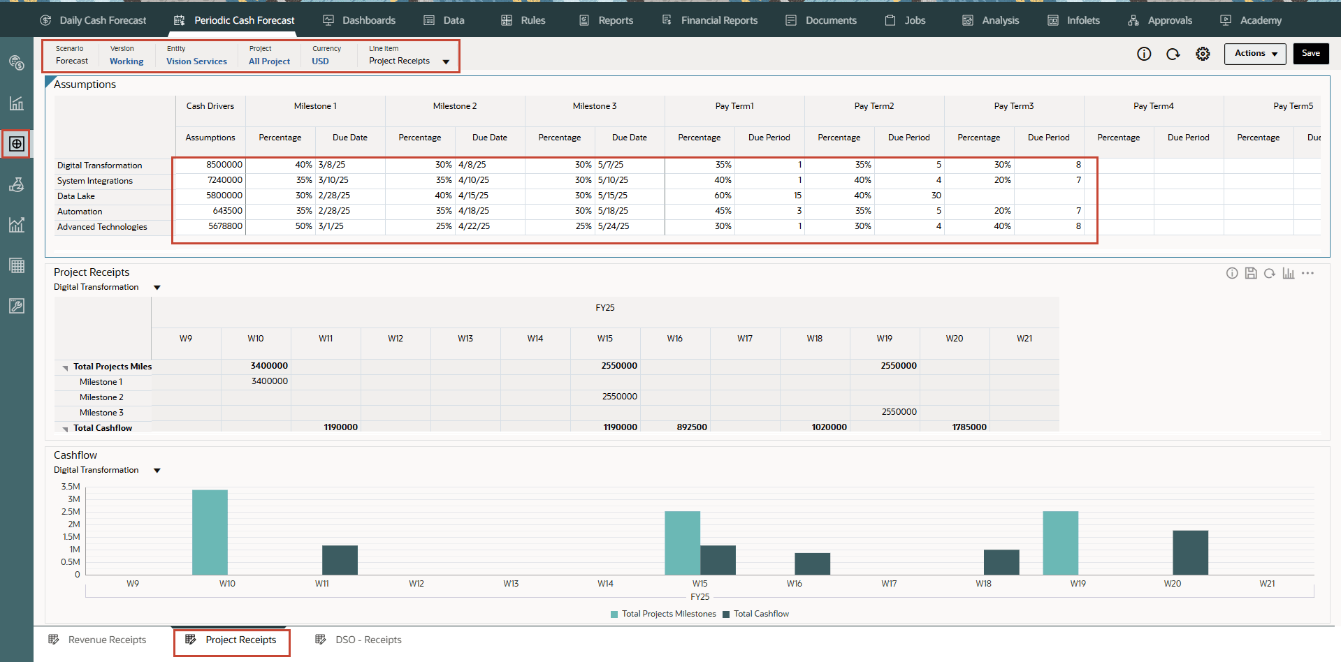

    Dica:

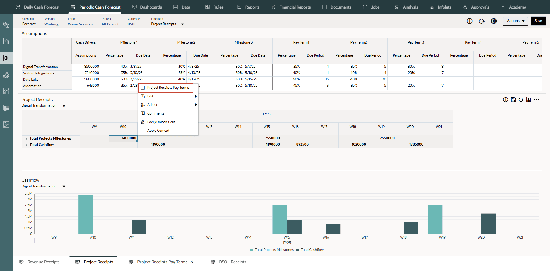

  3. Nas guias inferiores, clique no formulário Recebimentos do Projeto.
    Form Recebimentos do Projeto com valores
    Observação:
    Dica:
  6. Clique em OK.
    informações
    Valores Calculados
    O fluxo de caixa é calculado aplicando a porcentagem das condições de pagamento na entrada do motorista e contabilizando o Fluxo de Entrada de Caixa nos períodos com base na data do vencimento.
  9. Opcional - Você pode clicar com o botão direito do mouse no formulário Recebimentos do Projeto e clicar em "Condições de Pagamento de Recebimentos do Projeto" para chamar o formulário de pressupostos da condição de pagamento.
    Form de chamada

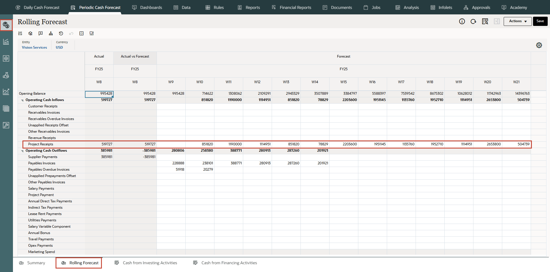

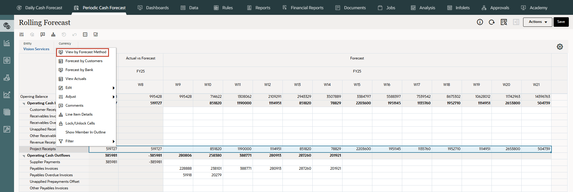

  11. Em Rolling Forecast, clique em Ações >> Regras e Envio Inteligente.
  13. Você também pode clicar com o botão direito do mouse no item de linha Recebimentos do Projeto e selecionar Exibir por Método de Previsão para ver o método de previsão usado pelo sistema para derivar os resultados da previsão de caixa para esse item de linha.
    Agora você pode ver que o valor da previsão de caixa de Recebimentos do Projeto para diferentes semanas é derivado usando o método de direcionador de Caixa.
    Dica:
  3. Nas guias inferiores, clique no formulário DSO - Recebimentos.
    DSO - Form Recebimentos com valores
    Observação:
    Dica:
  6. Clique em OK.
    informações
  7. Após salvar, o aplicativo executa a regra "Vendas Pendentes Periódicas - Recebimentos" e preenche o fluxo de entrada de caixa calculado nas respectivas semanas, conforme mostrado abaixo.
    Valores Calculados
  8. Nas guias verticais à esquerda, selecione Pressupostos (Definir Método de Previsão).
    Form Definir Método
  9. Altere o método Definir Previsão para usar o método de Drivers Inteligentes até o Período 6, método de Drivers de Caixa até o Período 10 e, em seguida, o método de Tendência até o Período 13, conforme mostrado abaixo:
    Método de Definição
  10. Clique em Salvar.
  11. Em Definir Método de Previsão, clique em Ações >> Regras e Envio Inteligente e execute a regra de previsão do Processo Periódico.
  12. Nas guias verticais, clique em Previsão de Caixa Periódica >> Previsão Contínua.
  13. Você também pode clicar com o botão direito do mouse no item de linha Outras NFFs do Receivables e selecionar Exibir por Método de Previsão para ver o método de previsão usado pelo sistema para derivar os resultados da previsão de caixa para este item de linha.
    Agora você pode ver que o valor de Outras NFFs de contas a pagar da Semana 15 à Semana 18 é derivado usando o método de driver de Caixa – DSO como driver.

Drivers do Fluxo de Saída de Caixa:
  • Pagamentos de Despesas - Direcione o fluxo de saída de dinheiro considerando a despesa e as condições de pagamento. Por exemplo, para algumas despesas Operacionais, como viagens e serviços públicos, os fluxos de saída de caixa podem ser determinados com base em uma condição de pagamento regular.
  • Pagamentos em ativos fixos - Atenda ao fluxo de saída de dinheiro considerando os gastos em ativos fixos e os termos de pagamento. Os pagamentos de ativos fixos são determinados com base nas condições de pagamento, que podem ser definidas por classe de ativo. Os dados para pagamentos do ativo fixo podem vir do módulo de Planejamento, Capital ou de outra origem.
  • Pagamentos Recorrentes - Impulsione o fluxo de saída para despesas contínuas que têm pagamentos recorrentes, como leasing ou locação de pagamentos.
  • Pagamentos Salariais - Gera o fluxo da saída de caixa para pagamentos relacionados ao salário e à folha de pagamentos com base nas despesas salariais, na base salarial e no tempo dos pagamentos, como anual, mensal ou semanal, e a incidência salarial, como início do período, fim do período, bimestral ou uma data de vencimento específica. Os dados para pagamentos salariais podem ser provenientes do Planning, do módulo da Força de Trabalho ou de um sistema de folha de pagamento.
  • Pagamentos do Projeto - Impulsione a saída do caixa das despesas do projeto e das condições do pagamento. O fluxo de saída de caixa de despesas de projeto para materiais, mão de obra e outros custos relacionados a projetos pode ser modelado com base em marcos e condições de pagamento. Os dados para pagamentos do projeto podem vir do módulo Planejamento, Projetos ou de outra origem.
  • Pagamentos de Imposto Direto - Gera o fluxo de saída do caixa para pagamentos do imposto direto com base no passivo do imposto, na porcentagem da parcela e nas datas do vencimento. Usado para o pagamento de qualquer imposto direto, como pagamentos para o governo ou para agências reguladoras.
  • Pagamentos de Imposto Indireto - Gera o fluxo de saída do caixa para pagamentos do imposto indireto com base no passivo do imposto e nas condições de pagamento. Por exemplo, os pagamentos de imposto indireto, como GST ou Imposto sobre Vendas, que devem ser feitos para agências regulatórias.
  • Dias Pendentes de Contas a Pagar (DPO) - Pagamentos - Considere a média em dias em destaque em relação à despesa, em geral por fornecedor ou no nível da entidade. Útil quando os períodos de pagamento forem muito dinâmicos.
Nesta seção, você configurará todos os Drivers de Fluxo de Saída de Caixa.
    Dica:
  2. Nas guias verticais esquerdas, clique em Drivers - Fluxo de Saída de Caixa.
  3. Nas guias inferiores, clique no formulário Pagamentos de Despesas.
    Form Pagamentos de Despesas com valores
    Observação:
    Dica:
  6. Clique em OK.
    informações
    Valores Calculados
    O fluxo de caixa é calculado aplicando a porcentagem das condições de pagamento na entrada do motorista e contabilizando o fluxos de saída de caixa para os períodos baseados no vencimento.
  9. Opcional - Você pode clicar com o botão direito do mouse no formulário Pagamentos de Despesas e clicar em "Condições de Pagamento de Despesas" para chamar o formulário de pressupostos de condições de pagamento.
  10. Nas guias verticais, clique em Previsão de Caixa Periódica >>Previsão Contínua.
  13. Você também pode clicar com o botão direito do mouse em qualquer um dos itens de linha Pagamentos de Despesas (Pagamentos de Serviços Públicos, Pagamentos de Viagem, Pagamentos Opex) e selecionar Visualizar por Método de Previsão para ver o método de previsão usado pelo sistema para derivar os resultados da previsão de caixa para esse item de linha.
    Neste exemplo, você pode ver que o valor da previsão de caixa de pagamentos do Utilities para diferentes semanas é derivado usando o método do direcionador de caixa.

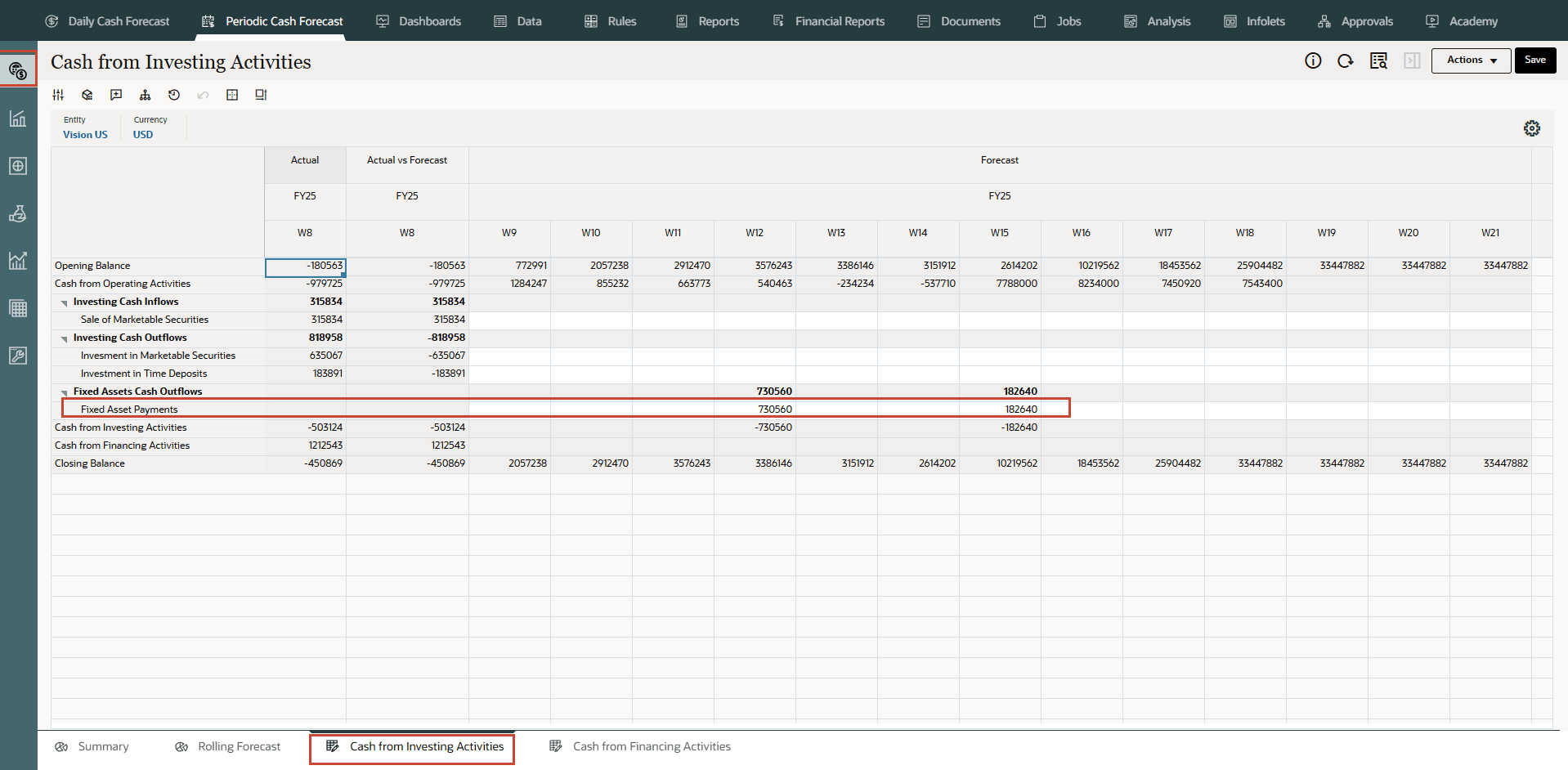

    Dica:
  3. Nas guias inferiores, clique no formulário Pagamentos de Ativo Fixo.
    Form Pagamentos de Ativo Fixo com valores
    Observação:
    Dica:
  6. Clique em OK.
    informações
    Valores Calculados
  9. Opcional - Você pode clicar com o botão direito do mouse no formulário Pagamentos de Ativo Fixo e clicar em "Condições de Pagamento de Ativo Fixo" para chamar o formulário de pressupostos da condição de pagamento.
  10. Nas guias verticais, clique em Previsão de Caixa Periódica >> Caixa de Atividades de Investimento.
    Form Caixa de Atividades de Investimento
  11. Em Caixa de Atividades de Investimento, clique em Ações >> Regras e Envio Inteligente.
  13. Você também pode clicar com o botão direito do mouse em qualquer um dos itens de linha Pagamentos de Ativo Fixo e selecionar Exibir por Método de Previsão para ver o método de previsão usado pelo sistema para derivar os resultados da previsão de caixa para esse item de linha.
    Neste exemplo, você pode ver que o valor da previsão de caixa de Pagamentos de Ativo Fixo para diferentes semanas é derivado usando o método de direcionador de Caixa.

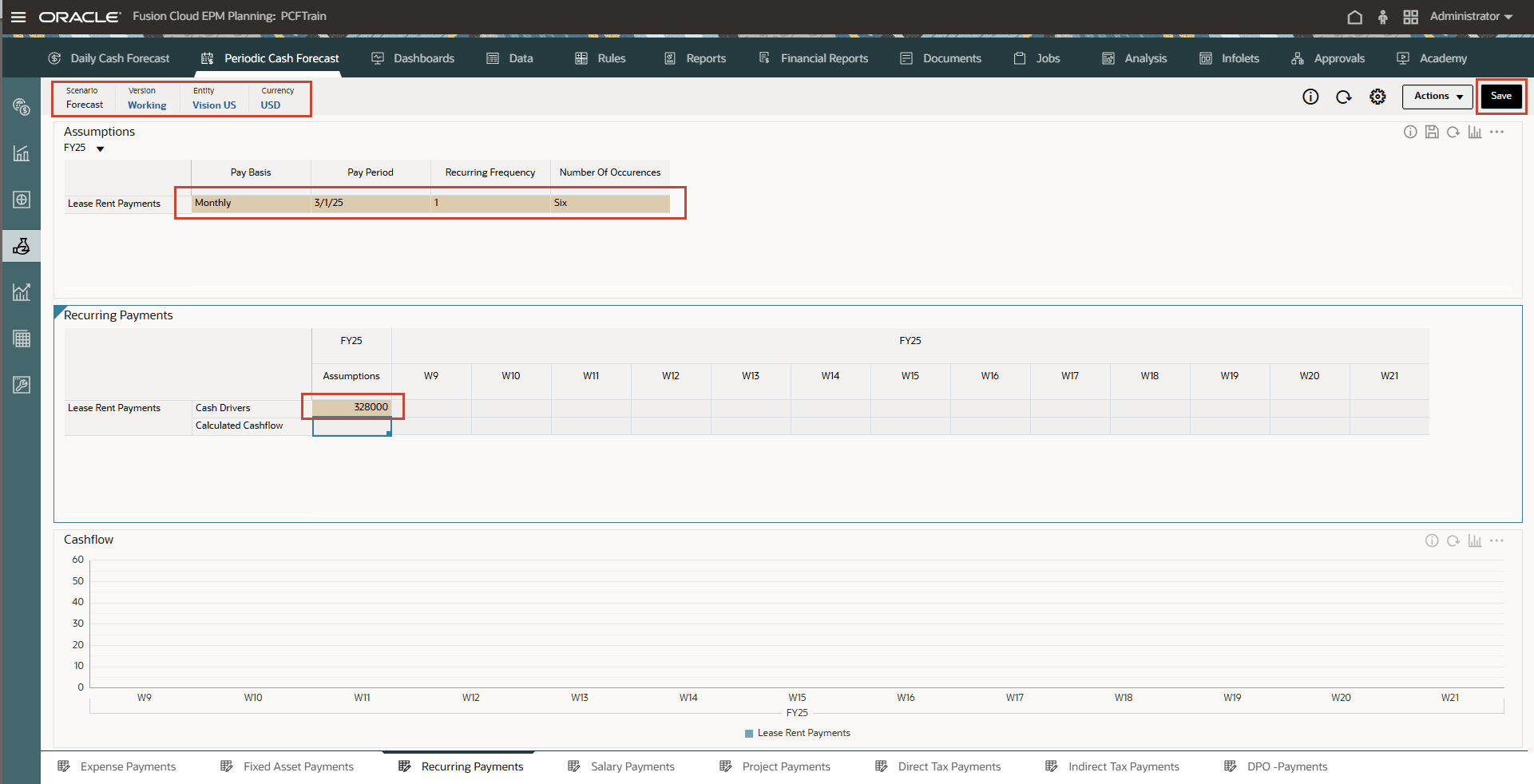

    Dica:

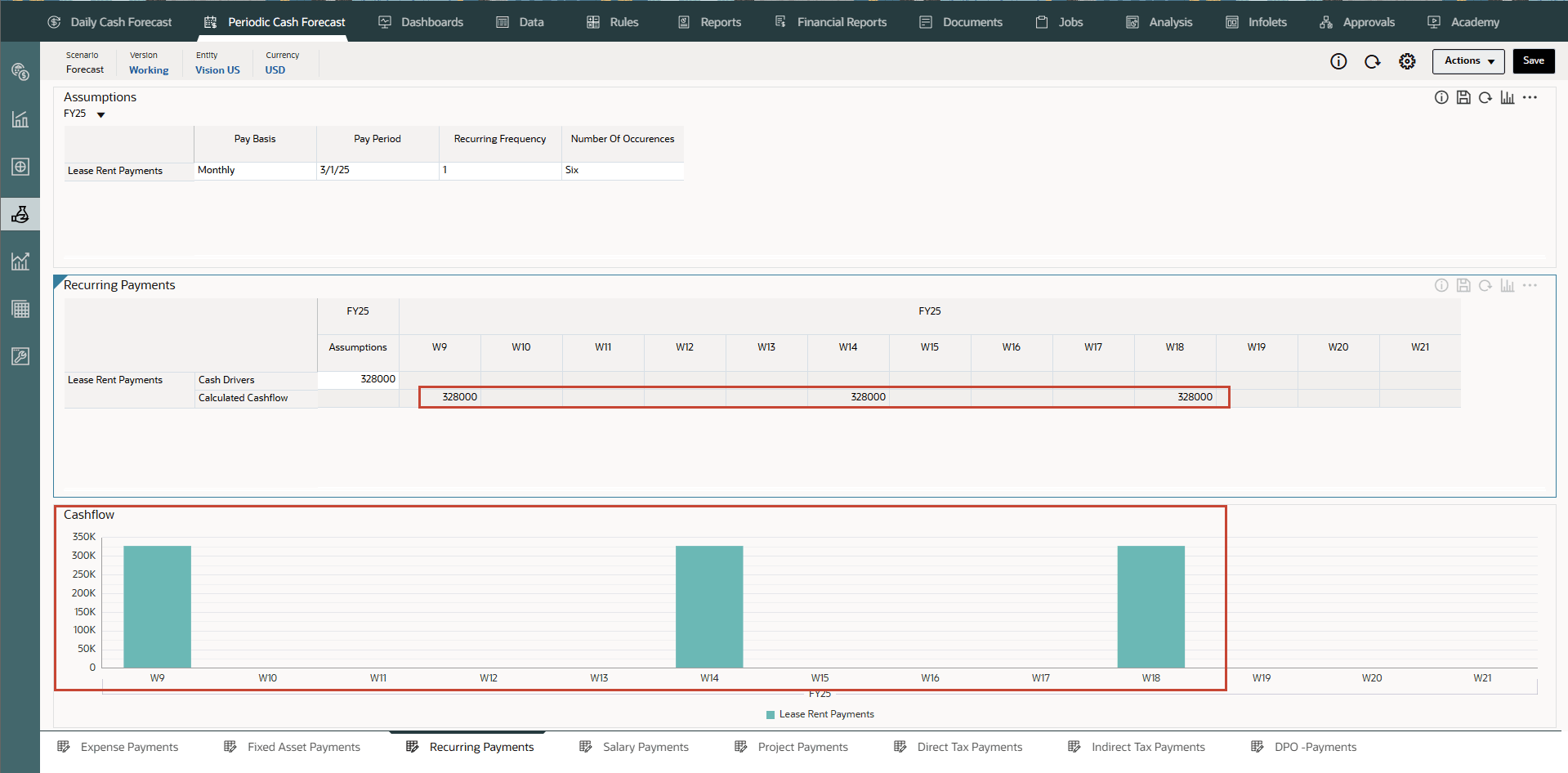

  3. Nas guias inferiores, clique no formulário Pagamentos Recorrentes.
    Form Pagamentos Recorrentes com valores
    Observação:
    Dica:
  6. Clique em OK.
    informações
    Valores Calculados
  9. Opcional - Você pode clicar com o botão direito do mouse no formulário Pagamentos Recorrentes e clicar em "Condições de Pagamento Recorrentes" para chamar o formulário de pressupostos da condição de pagamento.
  13. Você também pode clicar com o botão direito do mouse no item de linha Pagamentos de Aluguel de Leasing e selecionar Exibir por Método de Previsão para ver o método de previsão usado pelo sistema para derivar os resultados da previsão de caixa para este item de linha.
    Neste exemplo, você pode ver que o valor da previsão de caixa de pagamentos de Aluguel de Leasing para diferentes semanas é derivado usando o método do driver de Caixa.
Configurando Pagamentos de Salário (Com Base na Base de Pagamento e nas Condições de Pagamento)
Descrição: Impulsione a saída de caixa para todos os pagamentos relacionados ao funcionário, como salário e outros pagamentos relacionados à folha de pagamentos com base em despesas salariais, base salarial e tempo dos pagamentos, como anual, mensal ou semanal, e incidência salarial, como início do período, fim do período, bimestral ou uma data de vencimento específica.
Exemplo: O método do driver Pagamentos Salariais é aplicável aos itens de linha das despesas periódicas de salário e benefício e a outras despesas relacionadas, como Ganhos e Pagamentos Variáveis ou outras despesas fixas periódicas.
Drivers: Especifique no nível da entidade, do item da linha. Dimensões personalizadas adicionais podem ser consideradas, quando habilitadas.
  • Base Salarial: Anual, Mensal
  • Incidência Salarial: Direciona quando o fluxo de caixa ocorre (Período de Início, Período Final, Quinzenal ou Quinzenal)
  • Data de Vencimento do Pagamento Anual: Para pagamentos anuais, a data do vencimento do salário
  • Condições de Pagamento: Opcional. Se o pagamento estiver divido em vários pagamentos, definido por porcentagem e períodos de vencimento
Entrada do Driver
Salário ou despesas relacionadas.
Os dados para pagamentos salariais podem vir do Planning, módulo da Força de Trabalho, uma folha de pagamento ou outro sistema de origem, ou pode ser carregado por meio de um arquivo .csv.
Lógica de Cálculo
O fluxo de saída de caixa é calculado de acordo com a base salarial e lançado nos respectivos períodos com base na incidência salarial, na data de vencimento e nas condições de pagamento.
A entrada do driver pode ser fornecida como um pressuposto. Nesse caso, ela é dividida pelo número de períodos e lançada nos períodos apropriados. A entrada do driver também pode ser carregada em períodos. Nesse caso, o valor de cada período é considerado.
A base salarial e data do vencimento de pagamento determina a data ou o período de contabilização do fluxo de saída do caixa para as despesas salariais e de ganhos. Se a base salarial for mensal, a Previsão de Caixa Preditiva dividirá o valor do salário anual em 12 e o contabilizará na última data do mês especificado.
No modelo semanal, a Previsão de Caixa Preditiva contabiliza o salário e a quantia de ganhos no último dia da semana correspondente. Se as condições do pagamento forem definidas para itens da linha de salário e ganhos, a Previsão de Caixa Preditiva calculará o fluxo de saída do caixa com base na entrada de porcentagem e no período do vencimento de cada condição do pagamento.
Podem existir despesas anuais, como uma compensação variável, que são um pagamento anual. Nesse caso, a Previsão de Caixa Preditiva lança o valor inteiro na data correspondente com base na data do vencimento definida ou o período em que a data cai. Se a premissa salarial do meio do ano for alterada, a Previsão de Caixa Preditiva fará uma nova previsão somente para os períodos abertos na previsão contínua (períodos após o período atual).
    Dica:
  3. Nas guias inferiores, clique no formulário Pagamentos de Salário.
    Form Pagamentos Salariais com valores
    Observação:
    Dica:
  6. Clique em OK.
    informações
    Valores Calculados
  9. Opcional - Você pode clicar com o botão direito do mouse no formulário Pagamentos de Salário e clicar em "Condições de Pagamento do Salário" para chamar o formulário de pressupostos da condição de pagamento.
  13. Você também pode clicar com o botão direito do mouse no item de linha Pagamentos de Salário e selecionar Exibir por Método de Previsão para ver o método de previsão usado pelo sistema para derivar os resultados da previsão de caixa para esse item de linha.
    Neste exemplo, você pode ver que o valor da previsão de caixa de Pagamentos Salariais para semanas diferentes é derivado usando o método do direcionador de Caixa.

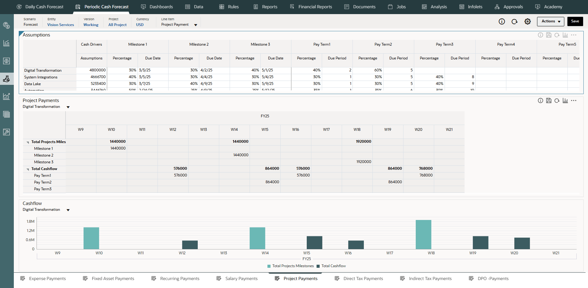

Configurando Pagamentos do Projeto (Com Base nas Despesas do Projeto, Marcos e Condições de Pagamento)
Descrição: Drive cash outflow from project costs and pay terms. O fluxo de saída de caixa de despesas de projeto para materiais, mão de obra e outros custos relacionados a projetos pode ser modelado com base em marcos e condições de pagamento.
Exemplo: Fluxo de saída da despesa do projeto para material, mão de obra ou outros custos relacionados ao projeto.
  • Marcos: Porcentagem, Data de Vencimento
  • Condições de Pagamento: Porcentagem, Período do Vencimento
Entrada do Driver
Despesa de Projeto por Projeto.
Os dados para pagamentos de projeto podem vir do módulo Planejamento, Projetos ou de outra origem, como o módulo Projetos ERP, ou pode ser carregado por meio de um arquivo .csv.
Lógica de Cálculo
O fluxo de caixa é calculado aplicando a condição de pagamento ao valor do marco do projeto. Os valores de marco são derivados da porcentagem de marco de cada projeto. Os drivers são capturados por projeto, e o fluxo de caixa é calculado no projeto.
A Previsão de Caixa Preditiva calcula a quantia do marco do projeto com base na despesa de projeto * porcentagem de marco com base na conclusão do trabalho e preenche o resultado nos respectivos dias ou períodos do marco. Com base no valor do marco, a Previsão de Caixa Preditiva aplica, então, a lógica de condições de pagamento em cada valor do marco para calcular o valor da saída do caixa e preenchê-lo no respectivo dia ou período da previsão.
O projeto pode ter várias condições de pagamento. O Predictive Cash Forecasting calcula o valor do cash outflow, considerando o valor do projeto por marco * entrada percentual para cada termo de pagamento. Em seguida, o valor do fluxo de saída de caixa calculado é lançado no período respectivo de acordo com o período de vencimento definido nos pressupostos.
    Dica:

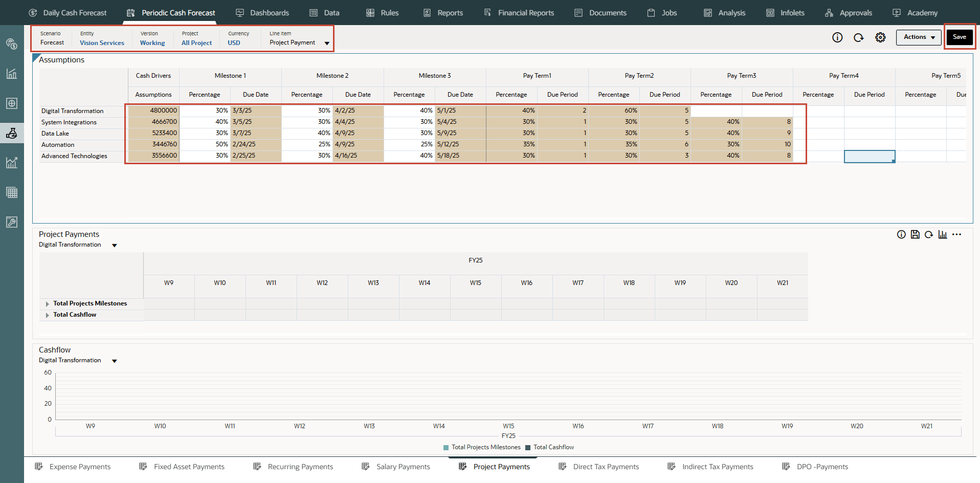

  3. Nas guias inferiores, clique no formulário Pagamentos do Projeto.
    Form Pagamentos do Projeto com valores
    Observação:
    Dica:
  6. Clique em OK.
    informações
    Valores Calculados
    O fluxo de caixa é calculado aplicando a porcentagem das condições de pagamento na entrada do motorista e contabilizando o escoamento de caixa para os períodos com base no vencimento.
  9. Opcional - Você pode clicar com o botão direito do mouse no formulário Pagamentos do Projeto e clicar em "Condições de Pagamento do Projeto" para chamar o formulário de pressupostos da condição de pagamento.
    As previsões de caixa para o item de linha Pagamentos de Projeto foram calculadas com base nos pressupostos definidos, aplicados à entrada do driver. Você pode ver todas as previsões de entrada de caixa atualizadas.
  13. Você também pode clicar com o botão direito do mouse no item de linha Pagamentos do Projeto e selecionar Exibir por Método de Previsão para ver o método de previsão usado pelo sistema para derivar os resultados da previsão de caixa para esse item de linha.
    Neste exemplo, você pode ver que o valor da previsão de caixa do Project Payments para diferentes semanas é derivado usando o método do driver de Caixa.
Configurando Pagamentos de Imposto Direto (Com Base em Valores de Parcela e Imposto de Imposto)
Descrição
Determina o fluxo de saída de caixa para pagamentos de imposto direto com base em passivo de impostos, porcentagem da parcela e datas de vencimento. Usado para o pagamento de qualquer imposto direto, como pagamentos para o governo ou para agências reguladoras.
O método de driver Pagamentos de Imposto Direto é aplicável ao item de linha Pagamentos Anuais de Imposto Direto na previsão de caixa. Esse método de driver pode ser usado por empresas que pagam impostos diretos, como imposto de renda, imposto sobre propriedade e impostos sobre ativos, de acordo com a data de vencimento de forma periódica com base na legislação local ou na conformidade estatutária.
Exemplo: Pagamentos de Impostos Diretos para diferentes agências regulatórias ou governamentais com base nas datas dos vencimentos, conforme as leis estatutárias do governo local e os regulamentos de conformidade fiscal.
Drivers: Especifique no nível do item de linha de imposto direto anual da entidade.
Parcelas do Imposto para cada ano fiscal — Porcentagem e Data de Validade.
Entrada do Driver
Valor do Passivo de Impostos.
Se houver várias parcelas de imposto durante o ano, as entradas do driver porcentagem e data de vencimento devem estar disponíveis para cada parcela de imposto.
As entradas de driver podem ser extraídas do Tax Reporting, do ERP GL ou podem ser carregadas por meio de um arquivo .csv.
Lógica de Cálculo
O fluxo de saída de caixa é calculado com base no passivo de impostos anual, nas datas de vencimento e na porcentagem da parcela. O imposto anual é cumulativo. Qualquer alteração no valor do imposto anual é ajustada para considerar o valor incremental/reduzido lançado nas parcelas futuras.
Os Passivos de Impostos Diretos Anuais YTD são carregados para todos os períodos. A Previsão de Caixa Preditiva calcula as parcelas do imposto com base nas seguintes regras:
  • Os impostos são calculados com base na entrada da porcentagem de acordo com o pressuposto de data de vencimento para a primeira parcela.
  • A segunda parcela é aplicada ao último passivo de impostos. No entanto, se houver uma alteração no passivo fiscal, a Previsão de Caixa Preditiva calculará o passivo fiscal geral até a data, somando as porcentagens da parcela, subtraindo o imposto anterior pago e, em seguida, contabilizará o valor do imposto restante.
  • A mesma abordagem é aplicada a todas as parcelas de imposto restantes.
    Dica:
  3. Nas guias inferiores, clique no formulário Pagamentos de Impostos Diretos.
    Formulário de pagamentos de impostos diretos com valores
    Observação:
    Dica:
  6. Clique em OK.
    informações
    Valores Calculados
  9. Opcional - Você pode clicar com o botão direito do mouse no formulário Pagamentos de Impostos Diretos e clicar em "Parcelas de Impostos Diretos" para chamar o formulário de pressupostos da condição de pagamento.
  13. Você também pode clicar com o botão direito do mouse no item de linha Pagamentos Anuais de Imposto Direto e selecionar Visualizar por Método de Previsão para ver o método de previsão usado pelo sistema para derivar os resultados da previsão de caixa para esse item de linha.
    Neste exemplo, você pode ver que os Pagamentos Anuais de Impostos Diretos para diferentes semanas são derivados usando o método do driver de Caixa.
    Dica:
  3. Nas guias inferiores, clique no formulário Pagamentos de Imposto Indireto.
    Form Pagamentos de Imposto Indireto com valores
    Observação:
    Dica:
  6. Clique em OK.
    informações
    Valores Calculados
    O fluxo de caixa é calculado aplicando a porcentagem das condições de pagamento na entrada do motorista e contabilizando o escoamento de caixa para os períodos com base no prazo.
  9. Opcional - Você pode clicar com o botão direito do mouse no formulário Pagamentos de Imposto Indireto e clicar em "Condições de Pagamento de Imposto Indireto" para chamar o formulário de pressupostos da condição de pagamento.
  13. Você também pode clicar com o botão direito do mouse no item de linha Pagamentos de Imposto Indireto e selecionar Visualizar por Método de Previsão para ver o método de previsão usado pelo sistema para derivar os resultados da previsão de caixa para esse item de linha.
    Neste exemplo, você pode ver que os Pagamentos de Impostos Indiretos para diferentes semanas são derivados usando o método de driver de Caixa.
    Dica:
  3. Nas guias inferiores, clique no formulário Pagamentos de DPO.
    Form Pagamentos DPO com valores
    Observação:
    Dica:
  6. Clique em OK.
    informações
    Valores Calculados
  9. Opcional - Você pode clicar com o botão direito do mouse no formulário Pagamentos DPO e clicar em "Condições de Pagamento de Imposto Indireto" para chamar o formulário de pressupostos da condição de pagamento.
    As previsões de caixa para o item de linha Outras NFFs do Payables foram calculadas com base nas premissas definidas, aplicadas à entrada do driver. Você pode ver todas as previsões de entrada de caixa atualizadas.
  13. Você também pode clicar com o botão direito do mouse no item de linha Outras NFFs do Payables e selecionar Exibir por Método de Previsão para ver o método de previsão usado pelo sistema para derivar os resultados da previsão de caixa para esse item de linha.
  14. Na parte inferior, em Pressupostos do Método de Previsão, altere os Pressupostos para usar o método Drivers Inteligentes até o Período 3, o método Drivers de Caixa até o Período 5 e, em seguida, o método de Tendência até o Período 13, conforme mostrado abaixo:
    Agora, você pode ver que o valor de Outras faturas de contas a pagar da Semana 12 e da Semana 13 é derivado usando o método de driver de Caixa – DPO como driver.
