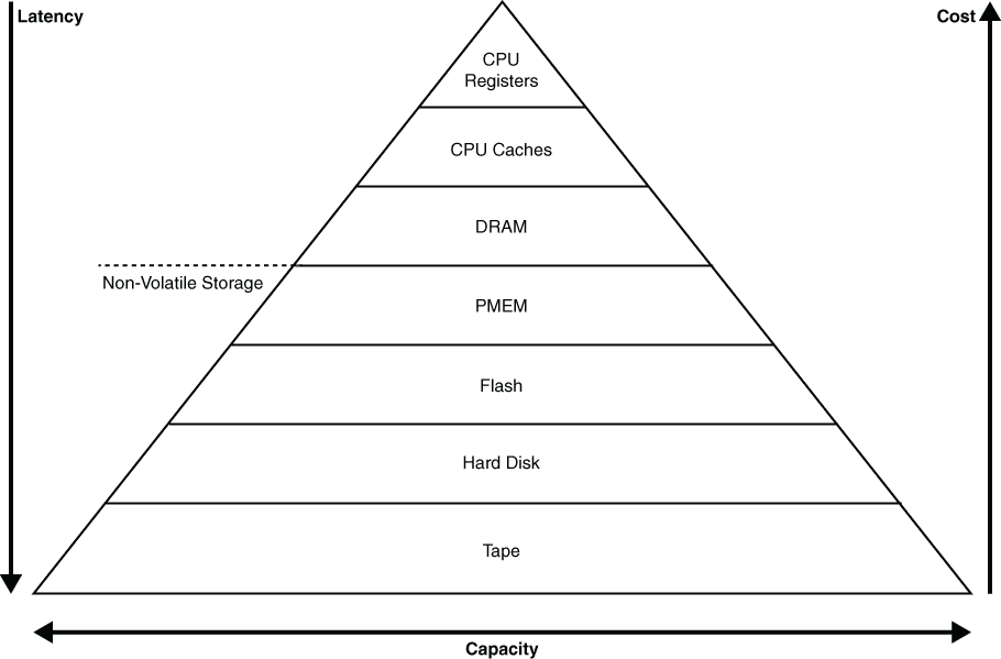

Cache de Buffer Mapeado Diretamente
Na pirâmide de armazenamento tradicional, PMEM fica entre DRAM, que é não persistente, e Flash, que é persistente (não volátil).
Figura 4: Pirâmide de armazenamento
Descrição da ilustração pmem.png,
O cache do buffer do banco de dados reside no DRAM. Os processos Oracle têm acesso direto endereçável a bytes a blocos em um armazenamento de arquivos PMEM, que são mapeados para o cache de buffer do banco de dados. O mecanismo de mapeamento é chamado automaticamente quando você coloca um arquivo de dados em um armazenamento de arquivos PMEM.
O Oracle AI Database usa um algoritmo interno para decidir se deseja migrar blocos de dados do armazenamento de arquivos PMEM para DRAM. Os motivos comuns para migração incluem modificações de DML, consistência de leitura e acesso mais rápido para blocos de dados em funcionamento.
