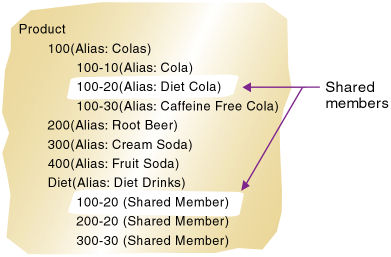

Por exemplo, o membro 100-20 (Diet Cola) se insere na família 100 e na família Diet.
Figura 14-11 Membros Compartilhados no Banco de Dados Sample.Basic
Esta imagem mostra membros compartilhados, conforme descrito no texto que precede a imagem.
Você pode compartilhar membros entre quantos pais quiser. Diet Cola tem dois pais (100 e Diet), mas você pode defini-lo para enrolar em mais pais.
Você pode compartilhar membros em várias gerações na estrutura. Na Figura 14-11, a Cola Diet é compartilhada por dois membros na geração 2 na estrutura, mas pode ser compartilhada por um membro na geração 3 e um membro na geração 4, conforme mostrado na Figura 14-14.
