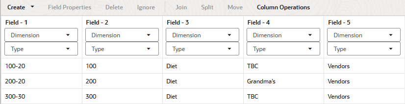

Figura 14-16 Regra de Amostra: Membros Compartilhados em Diferentes Gerações Usando Referências de Nível
Regra de criação de dimensão para criar pais de membros compartilhados em diferentes gerações, usando o método de criação de referências de nível. O Campo 1 é definido como Produto, Nível, 0 e contém 100-20, 200-20 e 300-30. O Campo 2 é definido como Produto, Nível, 1 e contém 100, 200 e 300. O campo 3 é definido como Produto, Nível, 1 e contém Dieta, Dieta e Dieta. O Campo 4 é definido como Produto, Nível, 1 e contém TBC, Vovó e TBC. O Campo 5 é definido como Produto, Nível, 2 e contém Fornecedores, Fornecedores e Fornecedores.

    6. A regra de criação de dimensão é aberta com campos indefinidos e dados de visualização (do arquivo de texto) preenchendo a grade abaixo dos campos.
      Nova regra inacabada chamada shdifflevref. Os metadados do campo para os campos 1-5 estão em branco nos seletores de campo. Os registros são preenchidos abaixo dos seletores de campo, correspondendo aos dados no arquivo .txt da etapa 2.

  10. Clique no seletor Dimensão no Campo 1 e selecione Produto.
    Dimensão do produto selecionável na caixa Dimensão no Campo 1
  11. Altere o seletor Tipo do Campo 1 para Nível e informe o número do nível abaixo dele como 0.
  12. Para os Campos 2-4, altere o seletor Tipo para Nível e informe os números de nível como 1.
  13. Para o Campo 5, altere o seletor Tipo para Nível e informe o número do nível como 2.
  14. Verifique a regra, em seguida, salve e feche. Se houver erros, consulte Requisitos para Arquivos de Regra de Criação de Dimensão Válidos.
    Esta imagem mostra uma regra que cria pais de membros compartilhados em diferentes gerações usando o método de criação de referências de nível. O Campo 1 é definido como Produto, Nível, 0 e contém 100-20, 200-20 e 300-30. O Campo 2 é definido como Produto, Nível, 1 e contém 100, 200 e 300. O campo 3 é definido como Produto, Nível, 1 e contém Dieta, Dieta e Dieta. O Campo 4 é definido como Produto, Nível, 1 e contém TBC, Vovó e TBC. O Campo 5 é definido como Produto, Nível, 2 e contém Fornecedores, Fornecedores e Fornecedores.

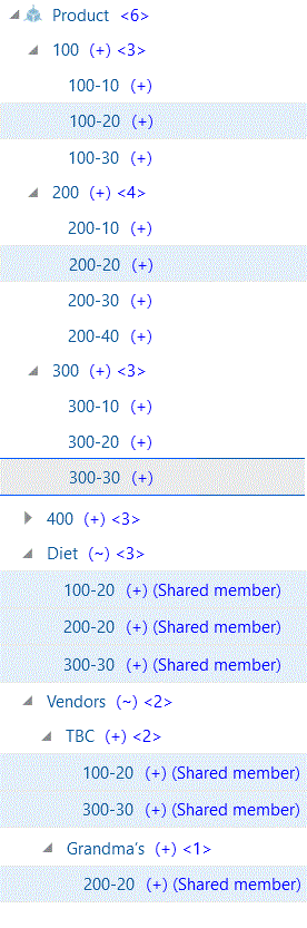

  15. Execute o job de criação de dimensão.
  16. Visualize a estrutura e inspecione a dimensão Produto para confirmar que ela tem novos membros Vendedor, TBC e Vovó, com membros compartilhados que também são usados na Dieta.
    Visualizador de estrutura na interface web do Essbase. A dimensão do produto é expandida para mostrar a Dieta do membro pai com membros compartilhados abaixo dela: 100-20, 200-20 e 300-30. A dimensão do produto também tem novos fornecedores membros, com crianças da TBC e da vovó. A TBC contém membros compartilhados 100-20 e 300-30, e a Vovó contém membros compartilhados 200-20.
