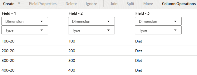

  6. Na caixa de diálogo Nova Regra,
    1. Informe um nome de regra; por exemplo, shgenref.
    2. Para Tipo de Origem, selecione Arquivo, clique em Catálogo e navegue até shgenref.txt.
      Quando você clica em Catálogo, espera-se que o arquivo esteja localizado no diretório de cubo no Essbase Server por padrão, portanto, você já deve tê-lo carregado usando a seção Arquivos da interface Web do Essbase. Se o arquivo estiver na sua máquina cliente, clique em File Browser para localizar o arquivo.
    3. Deixe os campos Número de Registro do Cabeçalho e Número de Registro de Criação de Dimensão como 0. Registros de cabeçalho não são úteis para builds de dimensão.
    4. Altere o valor de Delimitador de Vírgula para Guia.
    5. Clique em Continuar.
    6. A regra de criação de dimensão é aberta com campos indefinidos e dados de visualização (do arquivo de texto) preenchendo a grade abaixo dos campos.
      Nova regra inacabada chamada shgenref. Os metadados do campo para os campos 1-3 estão em branco nos seletores de campo. Os registros são preenchidos abaixo dos seletores de campo, correspondendo aos dados no arquivo .txt da etapa 2.

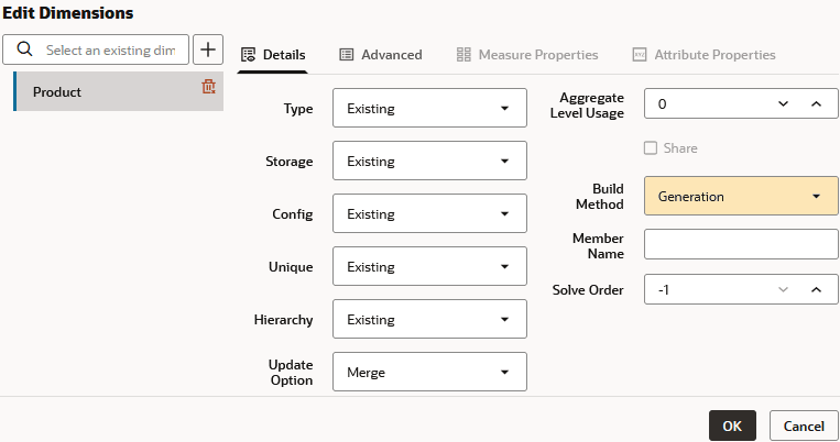

    1. Clique em Dimensões.
      Botão Dimensões no editor de regras
    2. Selecione ou digite o nome da dimensão Produto e clique em Adicionar.
  8. Agora você precisa definir o método de criação e verificar outras instruções operacionais de criação de dimensão. Clique em Produto para editar as propriedades.
    Nome da dimensão Produto clicável na caixa de diálogo Editar Dimensões.
  9. Certifique-se de que Método de Criação seja Geração e clique em OK.
    Propriedades de criação de dimensão para Produto. Todas as opções são deixadas como padrão e o Método de Criação é Geração.

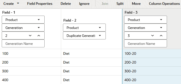

  10. Clique no seletor Dimensão no Campo 1 e selecione Produto.
    Dimensão do produto selecionável na caixa Dimensão no Campo 1
  11. Altere o seletor Tipo do Campo 1 para Geração e aumente o número de geração abaixo dele para 2.
  12. Para o Campo 2, altere o seletor Tipo para Geração Duplicada.
  13. Para o Campo 3, altere o seletor Tipo para Geração e aumente o número de geração abaixo dele para 3.
  14. Verifique a regra, em seguida, salve e feche. Se houver erros, consulte Requisitos para Arquivos de Regra de Criação de Dimensão Válidos.
    Regra de criação de dimensão que cria pais de membros compartilhados na mesma geração usando o método de criação de referências de geração. O Campo 1 é definido como Produto, Geração, 2 e contém os campos 100, 200, 300 e 400. O campo 2 é definido como Produto, Geração duplicada e contém os campos Dieta, Dieta, Dieta e Dieta. O Campo 3 é definido como Produto, Geração, 3 e contém os campos 100-20, 200-20, 300-20 e 400-20.
  15. Execute o job de criação de dimensão.
  16. Exiba a estrutura de tópicos e inspecione a Dieta do membro Produto para confirmar que ela tem cinco membros compartilhados agora (a criação da dimensão adicionou mais dois membros compartilhados, 300-20 e 400-20, aos três pré-existentes).
    Visualizador de estrutura na interface web do Essbase. A dimensão do produto é expandida para mostrar a Dieta do membro pai com membros compartilhados abaixo dela: 100-20, 200-20, 300-30, 300-20 e 400-20.

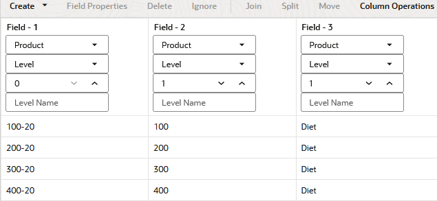

  9. Altere o Método de Criação para Nível e clique em OK.
    Propriedades de criação de dimensão para Produto. Todas as opções são deixadas como padrão e o Método de Criação é Nível.
  11. Altere o seletor Tipo do Campo 1 para Nível e especifique o número do nível abaixo dele como 0.
  12. Para os Campos 2 e 3, altere o seletor Tipo para Nível e especifique os números de nível abaixo deles como 1.
  13. Verifique a regra, em seguida, salve e feche. Se houver erros, consulte Requisitos para Arquivos de Regra de Criação de Dimensão Válidos.
    Regra de criação de dimensão que cria pais de membros compartilhados na mesma geração usando o método de criação de referências de nível. O Campo 1 é definido como Produto, Nível, 0 e contém os campos 100-20, 200-20, 300-20 e 400-20. O Campo 2 é definido como Produto, Nível, 1 e contém os campos 100, 200, 300 e 400. O Campo 3 é definido como Produto, Nível, 1 e contém os campos Dieta, Dieta, Dieta e Dieta.
  14. Execute o job de criação de dimensão.
  15. Visualize o esboço e inspecione a Dieta do membro Produto para confirmar que ela tem cinco membros compartilhados agora (a construção da dimensão adicionou mais dois membros compartilhados, 300-20 e 400-20, aos três pré-existentes).
