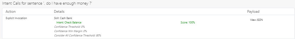

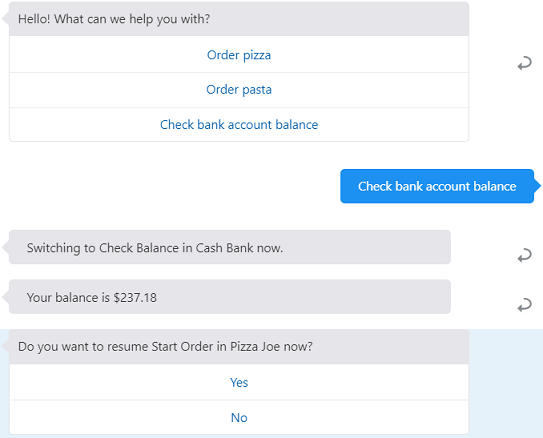

Supondo que sua habilidade de pizza esteja no mesmo assistente digital da habilidade Cash Bank, veja o que aconteceria se você abrisse o assistente digital no testador, acessasse a habilidade de pizza e, em seguida, clicasse em Verificar saldo da conta bancária.
Na guia Roteamento do testador, você pode ver que a chamada explícita foi reconhecida e tem a preferência:
Posteriormente, você poderá ver que a intenção Verificar Saldo da habilidade Cash Bank tem correspondência:

Uma imagem de runtime das opções de canal que não é somente texto.
Mas quando ele é executado em um canal somente texto, ele renderiza as opções Pizza e Pasta como texto e as prefixa com números sequenciais (1. Pizza 2. Pasta).
Uma imagem de runtime das opções de um canal somente texto.
A numeração automática não é limitada a canais somente texto; ativá-la onde botões são suportados adiciona outra maneira de os usuários fazerem suas escolhas. Por exemplo, os usuários podem tocar em Pizza ou digitar 1.
Uma imagem de runtime de numeração automática com botões.
