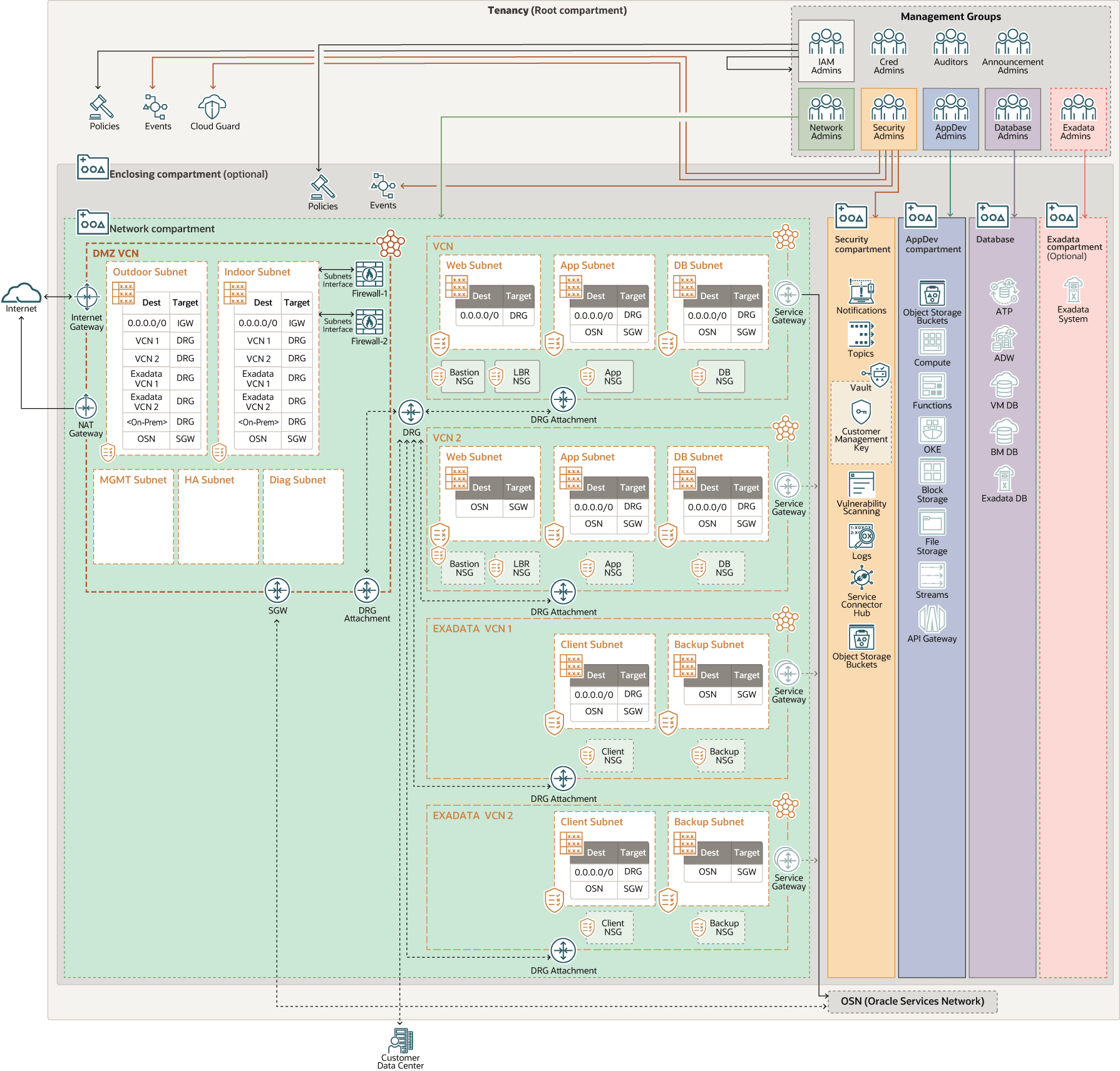

Arquitetura
O diagrama a seguir ilustra essa arquitetura de referência.

A arquitetura tem os seguintes componentes:
- Locação
Uma tenancy é uma partição segura e isolada que a Oracle configura no OCI quando você se inscreve. Você pode criar, organizar e administrar seus recursos no OCI na sua tenancy.
- Políticas
Uma política do OCI Identity and Access Management (IAM) especifica quem pode acessar quais recursos e como. O acesso é concedido no nível de grupo e compartimento, o que significa que você pode gravar uma política que dá a um grupo um tipo específico de acesso em um compartimento específico ou à tenancy.
- Compartimentos
Os compartimentos são partições lógicas entre regiões dentro de uma tenancy do OCI. Use compartimentos para organizar seus recursos, controlar o acesso aos recursos e definir cotas de uso. Para controlar o acesso aos recursos em um determinado compartimento, você define políticas que especificam quem pode acessar os recursos e quais ações eles podem executar. Os recursos deste modelo de zona de destino são provisionados nos seguintes compartimentos:
- Um compartimento de rede para todos os recursos de rede, incluindo os gateways de rede necessários.
- Um compartimento de segurança para os recursos de log, gerenciamento de chaves e notificações.
- Um compartimento do desenvolvedor de aplicativos para os serviços relacionados ao aplicativo, incluindo Computação, armazenamento, funções, fluxos, nós do Kubernetes, gateway de API e assim por diante.
- Um compartimento de banco de dados para todos os recursos do banco de dados.
Este design de compartimento reflete uma estrutura funcional básica observada em diferentes organizações, nas quais as responsabilidades de TI são normalmente separadas entre redes, segurança, desenvolvimento de aplicativos e administradores de banco de dados.
- Rede virtual na nuvem (VCN) e sub-redes
Uma VCN é uma rede personalizável definida por software que você configura em uma região OCI. Como as redes de data center tradicionais, as VCNs permitem controle total sobre seu ambiente de rede. Uma VCN pode ter vários blocos CIDR não sobrepostos que você poderá alterar após criar a VCN. Você pode segmentar uma VCN em sub-redes, que podem ter como escopo uma região ou um domínio de disponibilidade. Cada sub-rede consiste em um intervalo contíguo de endereços que não são sobrepostos com as outras sub-redes da VCN. Você pode alterar o tamanho de uma sub-rede após a criação. Uma sub-rede pode ser pública ou privada.
Todos os recursos dessa arquitetura são implantados em uma arquitetura de hub e spoke. A VCN (hub) de zona desmilitarizada (DNZ) tem recursos para implantação e sub-redes de firewall. As sub-redes internas, externas, alta disponibilidade e diagonais são criadas com base no firewall do parceiro de segurança de rede que você está tentando implantar. As VCNs Faladas (VCN1 e VCN2) têm três sub-redes de aplicativos de camada: Web, aplicativo e banco de dados.
- Firewall
Um firewall é uma solução de produto disponível por parceiros de segurança de rede. Esse caso usa uma máquina virtual (VM) que você pode implantar na VCN DMZ para proteger suas cargas de trabalho em execução na sua tenancy do OCI. Você pode implantar VMs de firewall nos modos de alta disponibilidade ativo-passivo ou ativo-ativo.
- Gateway de internet
O gateway de internet permite tráfego entre as sub-redes públicas em uma VCN e a internet pública.
- DRG (Dynamic Routing Gateway)
O DRG é um roteador virtual que fornece um caminho para o tráfego de rede privada entre redes locais e VCNs, e também pode ser usado para rotear o tráfego entre VCNs na mesma região ou entre regiões.
- Gateway NAT
O gateway NAT permite que recursos privados em uma VCN acessem hosts na internet sem expor esses recursos a conexões de internet recebidas.
- Gateway de serviço
O gateway de serviço fornece acesso de uma VCN a outros serviços, como o OCI Object Storage. O tráfego da VCN passa para o serviço Oracle pela malha da rede Oracle e nunca atravessa a internet.
- Oracle Services Network
O OSN (Oracle Services Network) é uma rede conceitual no OCI reservada para os serviços Oracle. Esses serviços têm endereços IP públicos que você pode acessar pela internet. Os hosts fora do OCI podem acessar o OSN de forma privada usando o OCI FastConnect ou o VPN Connect. Os hosts das suas VCNs podem acessar o OSN de forma privada por meio de um gateway de serviço.
- Grupos de Segurança de Rede (NSGs)
Os NSGs atuam como firewalls virtuais para seus recursos de nuvem. Com o modelo de segurança de confiança zero do OCI, todo o tráfego é negado, e você pode controlar o tráfego de rede dentro de uma VCN. Um NSG consiste em um conjunto de regras de segurança de entrada e saída que se aplicam somente a um conjunto especificado de VNICs em uma única VCN.
- Eventos
Os serviços OCI emitem eventos, que são mensagens estruturadas que descrevem as alterações nos recursos. Os eventos são emitidos para operações CRUD (Create, read, update ou delete), alterações no estado do ciclo de vida de recursos e eventos do sistema que afetam os recursos da nuvem.
- Notificações
O serviço Oracle Cloud Infrastructure Notifications transmite mensagens para componentes distribuídos por meio de um padrão publicar-assinar, entregando mensagens seguras, altamente confiáveis, de baixa latência e duráveis para aplicativos hospedados no OCI.
- Vault
O OCI Vault permite que você gerencie centralmente as chaves de criptografia que protegem dados e as credenciais secretas usadas para proteger o acesso aos seus recursos na nuvem.
- Registros
O registro em log é um serviço altamente escalável e totalmente gerenciado que fornece acesso aos seguintes tipos de logs dos seus recursos na nuvem:
- Logs de auditoria: Logs relacionados a eventos emitidos pelo serviço Audit
- Logs de serviço: Logs emitidos por serviços individuais, como Gateway de API, Eventos, Funções, Balanceamento de Carga, Armazenamento de Objetos e logs de fluxo da VCN
- Logs personalizados: Logs que contêm informações de diagnóstico de aplicativos personalizados, outros provedores de nuvem ou um ambiente local.
- Conectores de serviço
O OCI Service Connector Hub é uma plataforma de barramento de mensagens na nuvem. Você pode usá-lo para mover dados entre serviços no OCI. Os dados se movem usando conectores de serviço. Um conector de serviço especifica o serviço de origem que contém os dados a serem movidos, as tarefas a serem executadas nos dados e o serviço de destino para o qual os dados são entregues quando as tarefas especificadas são concluídas. Você pode usar o OCI Service Connector Hub para criar rapidamente uma estrutura de agregação de log para sistemas SIEM.
- Cloud Guard
O Oracle Cloud Guard ajuda você a alcançar e manter uma postura de segurança forte no OCI monitorando a tenancy para definições de configuração e ações em recursos que poderiam representar um problema de segurança.
Você pode usar o Oracle Cloud Guard para monitorar e manter a segurança dos seus recursos no OCI. O Cloud Guard usa receitas de detector que você pode definir para examinar seus recursos quanto a pontos fracos na segurança e para monitorar operadores e usuários em busca de atividades arriscadas. Quando qualquer atividade de configuração incorreta ou insegura é detectada, o Cloud Guard recomenda ações corretivas e ajuda com essas ações, com base nas receitas do respondedor que você pode definir.
- Serviço de Varredura de Vulnerabilidade
O serviço Oracle Cloud Infrastructure Vulnerability Scanning ajuda a melhorar a postura de segurança no OCI, verificando rotineiramente as portas e os hosts para possíveis vulnerabilidades. O serviço gera relatórios com métricas e detalhes sobre essas vulnerabilidades.
- Armazenamento de Objetos
O OCI Object Storage fornece acesso rápido a grandes quantidades de dados estruturados e não estruturados de qualquer tipo de conteúdo, incluindo backups de bancos de dados, dados analíticos e conteúdo avançado, como imagens e vídeos. Você pode armazenar com segurança e recuperar dados diretamente da internet ou de dentro da plataforma de nuvem. Você pode dimensionar o armazenamento sem afetar qualquer degradação no desempenho ou na confiabilidade do serviço. Use o armazenamento padrão para armazenamento a quente que você deve acessar com rapidez, imediatamente e frequência. Use o armazenamento de arquivos compactados para armazenamento a frio que você mantém por longos períodos de tempo e raramente ou raramente acessa.
