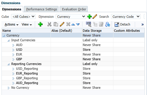

  • 系统会自动从应用程序创建阶段中选取主货币,并且存在与其关联的报告货币。这将是全球报告币种。
  • 管理员必须创建所有必需的输入货币。管理员可以针对每个输入货币打开报告货币。
  • 不同的报告币种将可用作具有币种代码报告的报告币种。

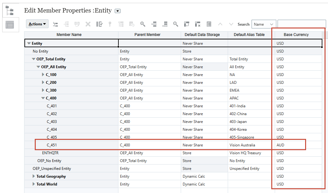

  • 根据为实体定义的本位币属性推导实体货币。例如,AUD 是 Vision Australia(C_451) 的基准币种:
    本位币
    维编辑器

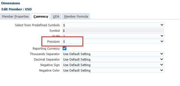

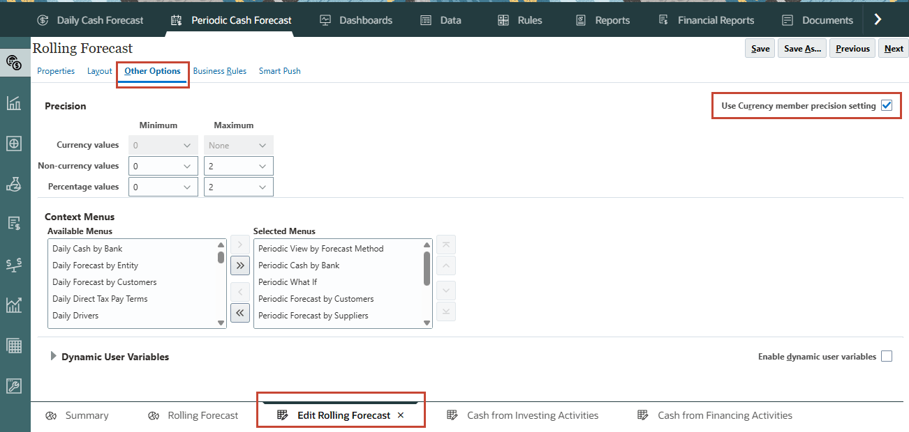

  • 设置币种维成员属性的币种精确度。设置此项后,您可以转到表单设计器中的其他选项,并启用“使用货币精度设置”复选框(请参阅下一步)。启用此复选框后,系统将自动使用“货币维”成员属性中的“精度”设置。
    注意:
    这应该已经设置在您的环境中,因此您可以直接跳转到下面的编号步骤。

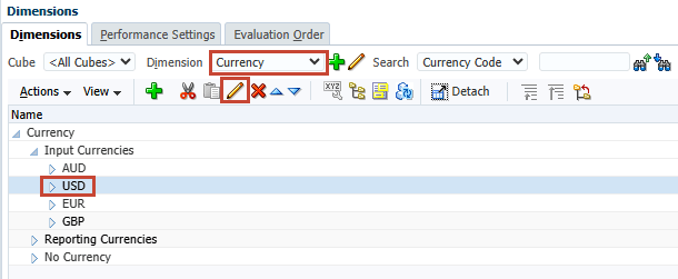

    要设置币种精度,请执行以下操作:
    • 管理员可以从左上角的 导航器(导航器)>> 创建和管理 >> 维启动维编辑器。然后从下拉列表中选择货币。
    • 在输入货币下选择 USD ,然后单击编辑。
      编辑会员
    • 选择货币选项卡并将“精度”设置为 0。
      精度
  • 完成以上“币种精度”设置后,在“其他选项”选项卡的表单设计器中启用“使用币种成员精度设置”复选框:
    提示:
    这应该已经设置在您的环境中,因此您可以直接跳转到下面的编号步骤。您可以使用现金经理流快速打开“滚动预测”表单(在“每日”或“定期”下),然后对其进行编辑。
    币种精确度

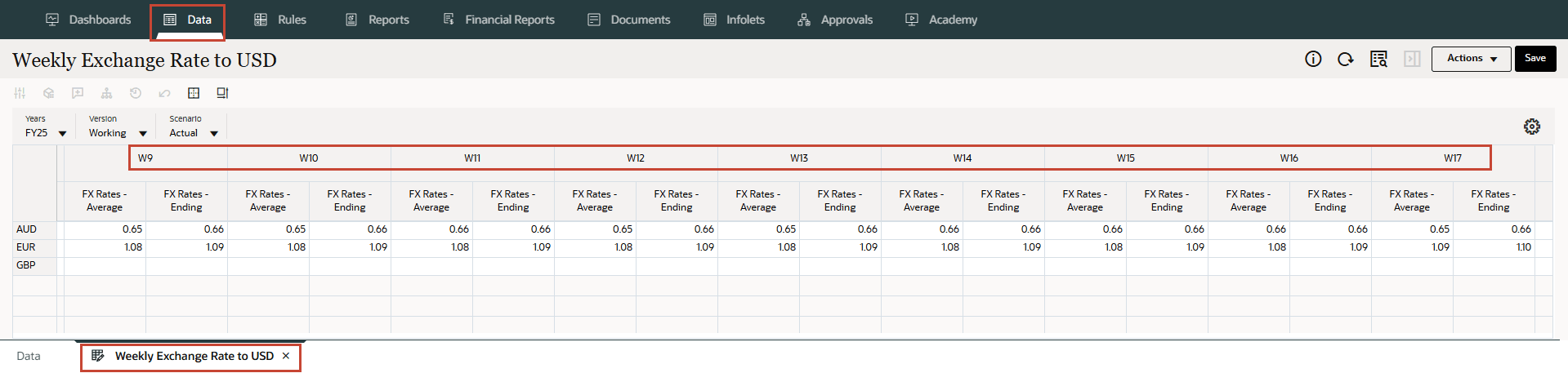

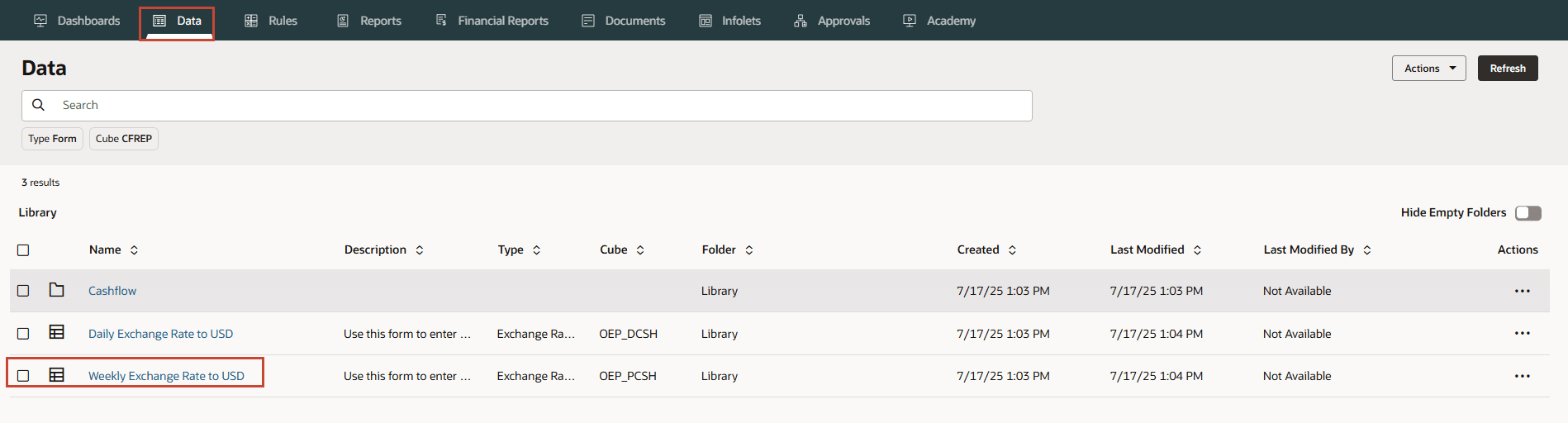

  12. 在主页上,依次单击数据和每周汇率至 USD 。
    数据表单每周费率
    可以按“平均汇率”或“期末汇率”获取汇率。
    已加载费率
    注意:
    在示例数据文件中,费率仅为教程加载特定周和货币。

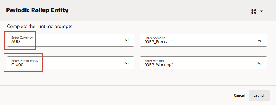

  11. 在搜索框中,输入 Rollup 并按 Enter 键。
  12. 在“操作”下,对于定期累计实体,依次单击 启动(操作)和启动。
  13. 在定期累计实体中,对于“输入币种”,选择或键入 AUD ;对于“输入父实体”,选择或键入 APAC(C_400) 。
    AUD C400
    提示:
    您可以键入值或使用 成员选择器(成员选择器)搜索值。
  14. 验证您的选择并单击 Launch(启动)。
  15. 在“信息”中,单击确定。

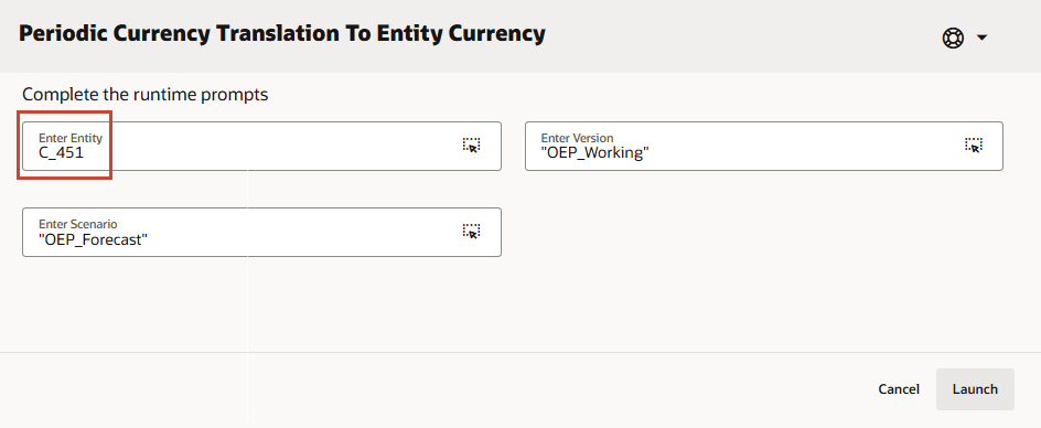

  3. 在“操作”下,对于定期将货币转换为实体货币,依次单击 启动(操作)和启动。
  4. 在定期货币转换为实体货币中,对于输入实体,选择或键入 Vision Australia(C_451) 。
    运行规则

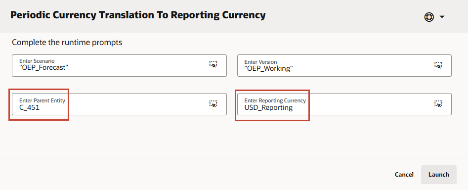

  7. 在“操作”下,对于定期币种折算为报告币种,依次单击 启动(操作)和启动。
  8. 在定期币种折算为报告币种中,对于输入父实体,选择或键入 Vision Australia(C_451) ;对于输入报告币种,选择或键入 USD_Reporting 。
    注意:
    对于本教程,我们仅涵盖 USD_Reporting。您可以加载其他货币的汇率,然后将汇率转换为其他相应货币。
    运行规则的
    提示:
  9. 验证您的选择并单击 Launch(启动)。
  10. 在“信息”中,单击确定。

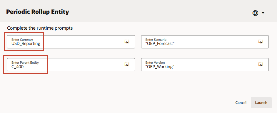

  13. 在定期累计实体中,对于“输入币种”,选择或键入 USD_Reporting ;对于“输入父实体”,选择或键入 APAC(C_400) 。
    运行规则的
    提示:
    您可以键入值或使用 成员选择器(成员选择器)搜索值。您可以按每个实体或在父实体级别运行此规则。
  15. 在“信息”中,单击确定。

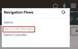

  1. 从右上角,选择演示现金管理器导航流。

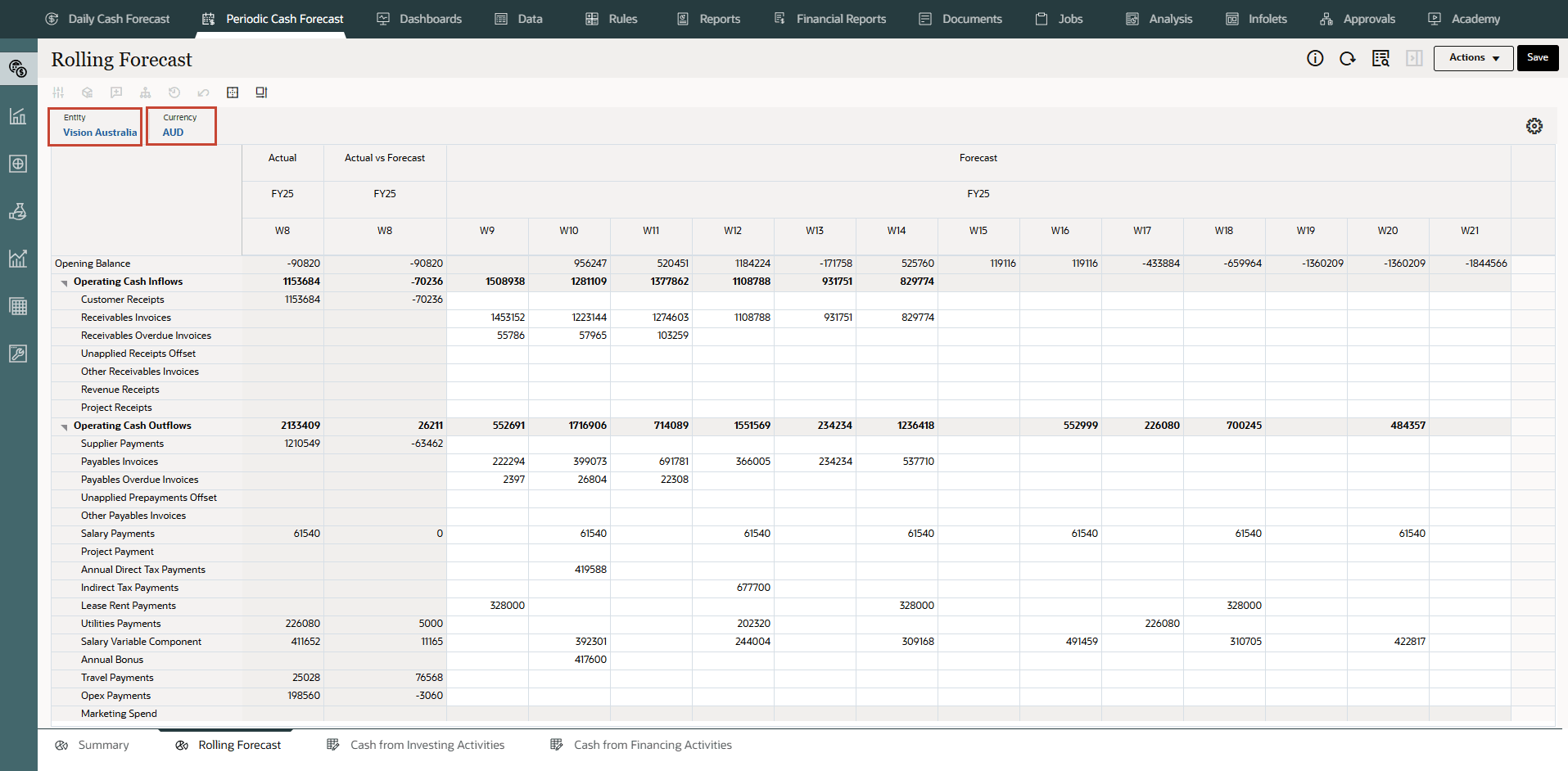

  4. 对于 POV,为 Entity(实体)选择 Vision Australia(视觉澳大利亚),为 Currency(货币)选择 AUD(AUD) 。
    已加载数据
    您可以使用 Vision Australia 的数据加载文件查看在 AUD 中加载的实际和预测数据。

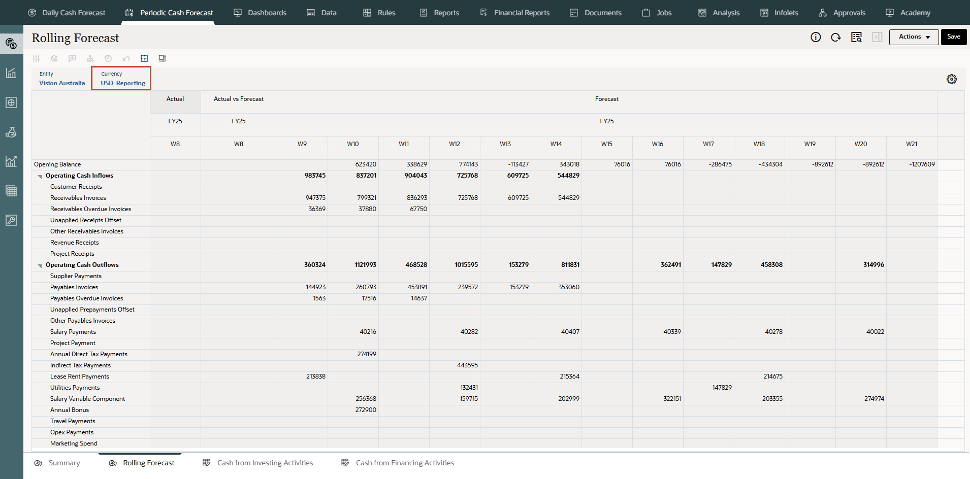

  5. 对于 POV,选择 USD_Reporting 表示货币。
    已加载数据
    您可以查看为 Vision Australia 完成的 USD_Reporting 货币转换。
