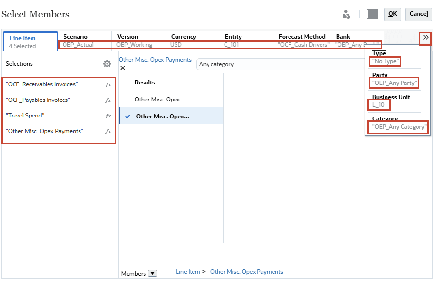

在此區段中,您將載入部分行項目的歷史實際資料。附加的 Smart View Excel 工作表包含 4 個明細行項目的歷史實際資料 - 應收帳款發票、應付帳款發票、差旅支出和 Opex 付款。若要載入此資料,請開啟 Smart View Excel 工作表,然後透過共用連線或專用連線連線至您的應用程式,然後在工作表中提交實際資料。

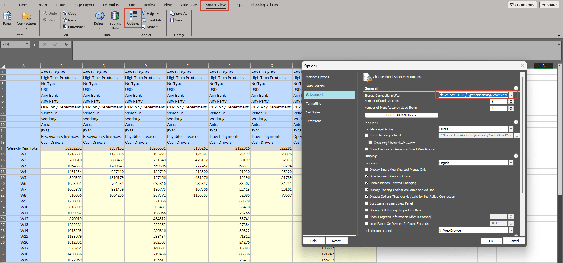

  1. 在 Excel 中開啟 Smart View,並連線至您的 Cloud EPM Enterprise 例項。
    秘訣:
    如需連線至執行處理的詳細資訊,請參閱使用 Oracle Smart View for Office 文件中的使用共用連線小節。
  2. 在 Smart View for Excel 中,開啟附加的 Smart View Excel 工作表。
  3. 從上層功能表,依序按一下智慧型檢視、選項,然後按一下進階。
    請確定 PCF 應用程式的 URL 正確。
    連線
    附註:
    智慧型檢視連線的 URL 語法:https://<serviceURL>/HyperionPlanning/SmartView

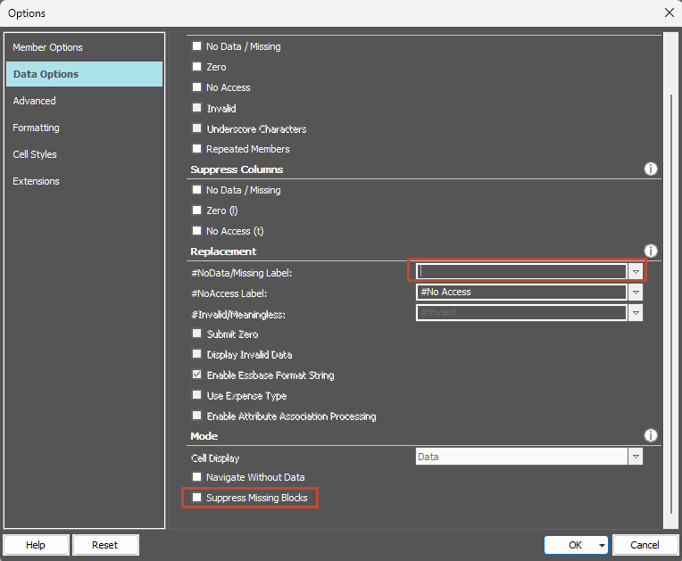

  4. 按一下資料選項並驗證:
    選擇性:選擇取代 #NoData/ 遺漏標籤:
    確定已停用隱藏遺漏的區塊。
    隱藏

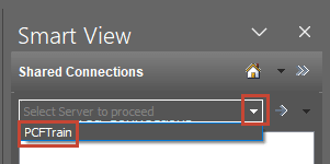

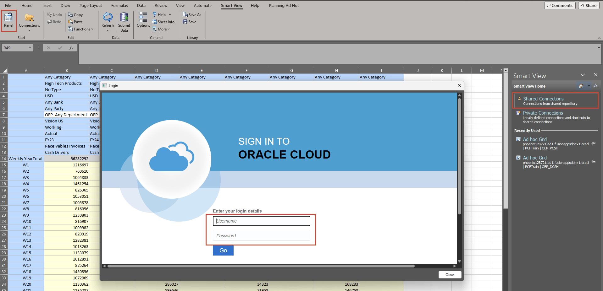

  5. 從上層功能表按一下面板,然後在滑鼠右鍵按一下共用連線,如果提示輸入證明資料,則輸入 PCF 應用程式的管理員證明資料。
    共用

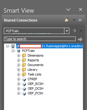

  6. 登入成功後,按一下共用連線下的下拉式清單,然後選取您的 PCF 應用程式。
    select
    您可以透過展開 + 來查看您的 PCF 應用程式結構。
    structure - 結構

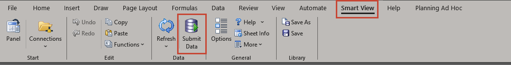

  7. 在開啟的 Excel 工作表中,按一下任何儲存格,按 Ctrl+A (全選),然後按 Ctrl+C (複製)。
  8. 新增工作表,按 Ctrl+V (貼上) 將所有內容貼至新工作表。
  9. 從頂端功能表中,按一下智慧型檢視,然後按一下提交資料。
    送出資料
    Excel 工作表中的歷史實際資料應成功提交至您的 PCF 應用程式。

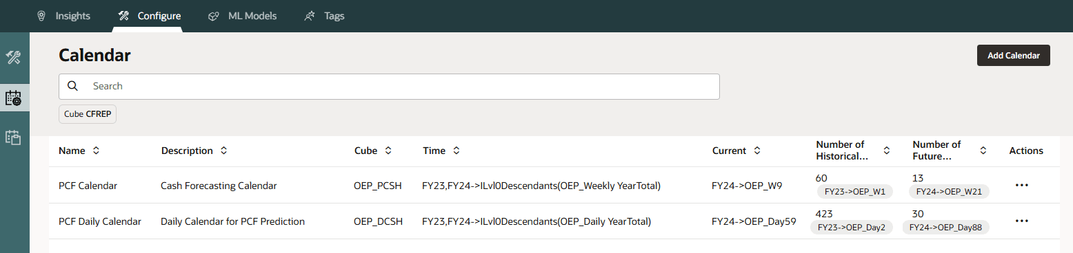

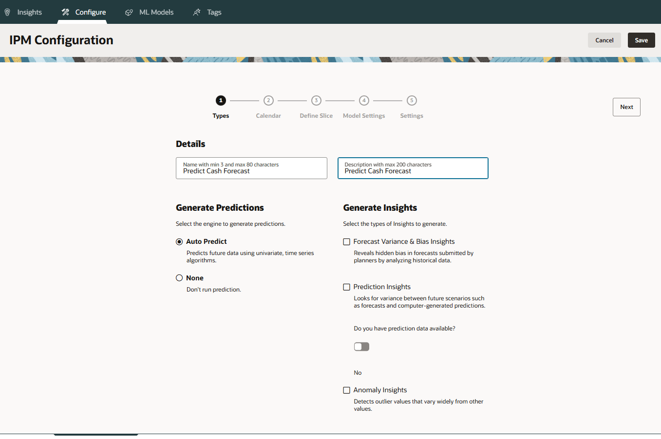

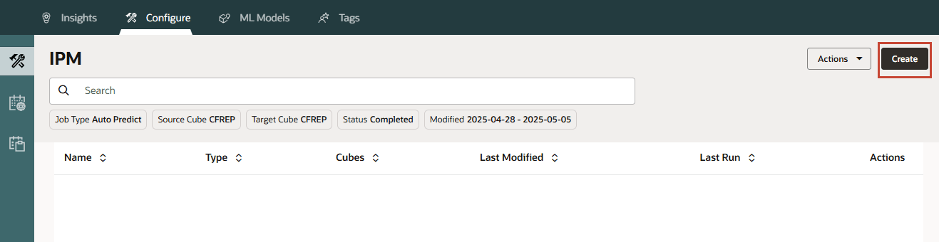

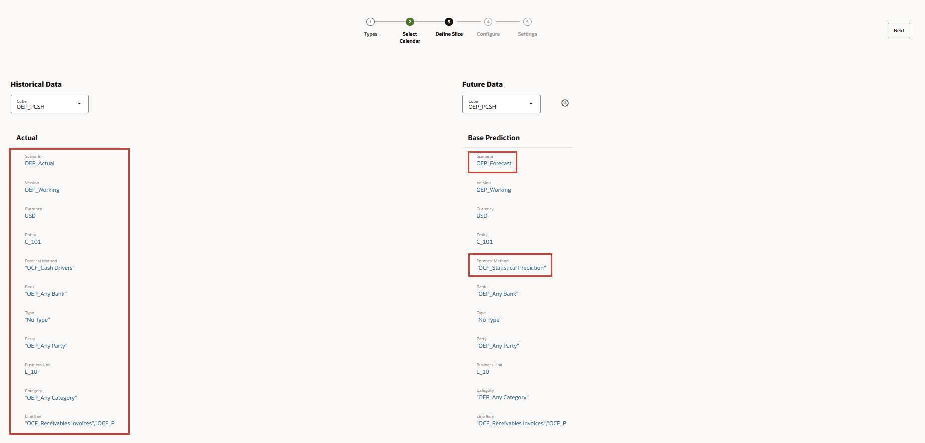

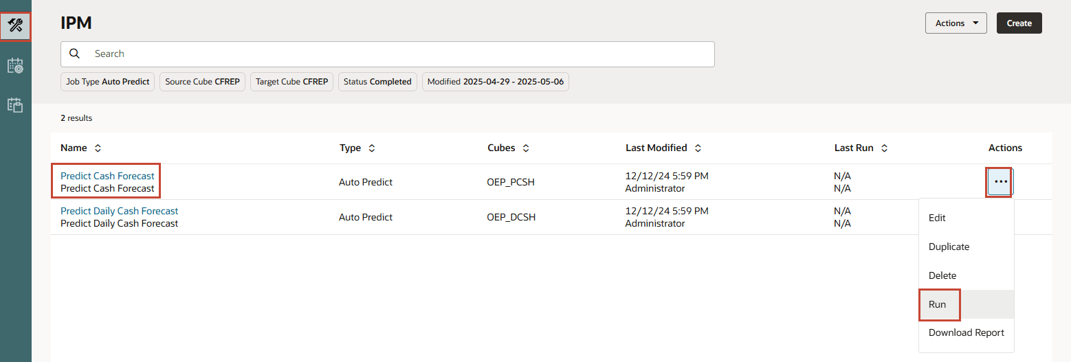

在此區段中,您將設定相同 4 個明細行項目與期間範圍的「自動預測」:

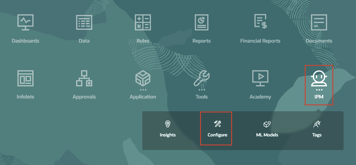

  1. 移至「管理導覽」流程並選取 IPM ,然後按一下設定。
    按「設定」
  2. 按一下建立以設定「自動預測」。
    設定自動預測
  3. 提供預測現金預測的名稱,並選取自動預測,然後按下一步。

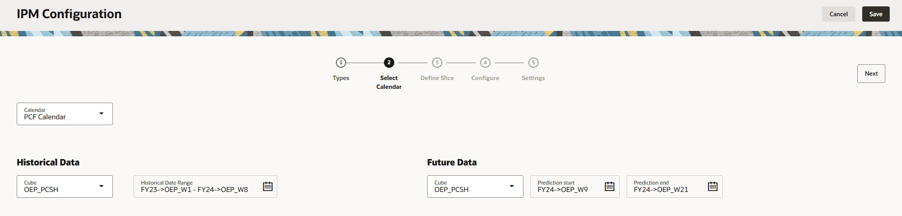

    預測現金預測
  4. 選取立方體 OEP_PCSH ,並提供「歷史」資料範圍和「未來」資料範圍。在我們的使用案例中,我們已從 FY23 載入所有週 (第 1 週至第 52 週) 和 FY24 - 第 1 週至第 8 週的歷史資料。您可以手動選取日期範圍,或者您也可以建立行事曆並選取該行事曆,如下所示。一旦您選取行事曆,該行事曆會自動植入此畫面中的所有詳細資料。按一下下一步以選取「切片」定義。
    切割圖定義
    切割圖定義
  5. 選取「歷史」資料切片和「未來」資料切片。歷史資料時段將依據您已載入資料的實際資料交集。未來的資料切片是在您執行工作時自動產生並儲存預測結果的位置。在此範例中,我們已在 OCF_Cash 動因預測方法中載入實際資料,並將預測結果儲存在 OCF_Statistical 預測預測方法中。完成「歷史與未來」資料的切片定義後,請按一下儲存。
    未來的資料
    未來的資料
  6. 儲存工作後,您應該收到訊息 - 已儲存預測現金預測。

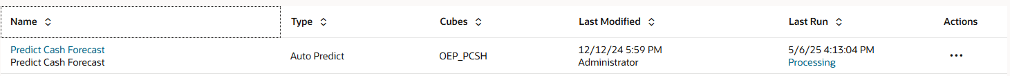

  7. 儲存預測工作之後,請返回「設定」頁面,然後按一下 3 個點 (…) 來執行預測工作。從下拉式功能表中選取執行。
    執行工作
    秘訣:
    您可能必須關閉與上一個步驟中建立之工作的對應頁籤,才能再次看見「設定」頁面。
  8. 預測工作將在背景開始執行 (Processing) 。您可以按一下動作並選取重新整理來複查工作的狀態。
    工作狀態
    工作完成後,您應該會看到已完成狀態。
    秘訣:
    您可以按一下已完成來查看工作狀態。
  9. 應用程式將根據定義的歷史資料切片產生所有 4 個明細行項目的預測結果。您也可以將此預測工作排定為從工作排程器定期執行。

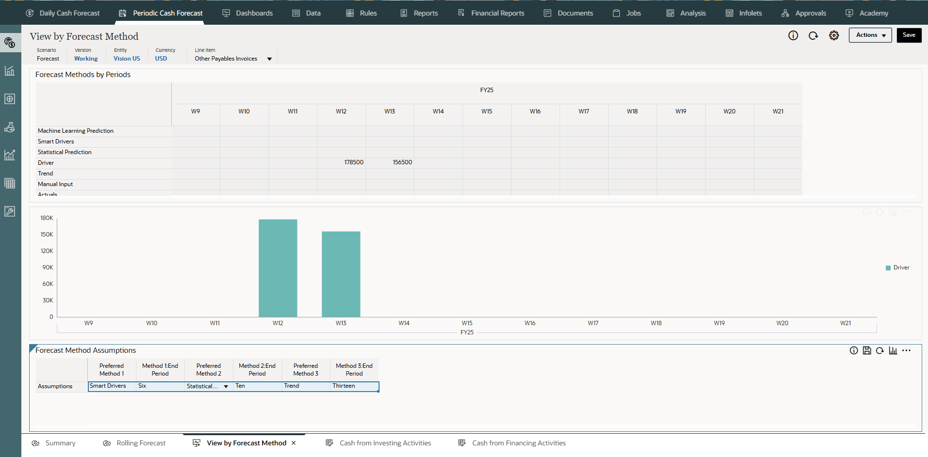

使用「預測性現金預測」時,您可以對不同行項目使用不同的預測方法、不同期間範圍的不同預測方法,或對不同實體採用不同的預測方法來混合預測方式。您也可以使用不同的預測方法來執行假設規劃,然後選取要用於特定明細行項目、實體或期間範圍的最佳預測方法。
混合預測方法

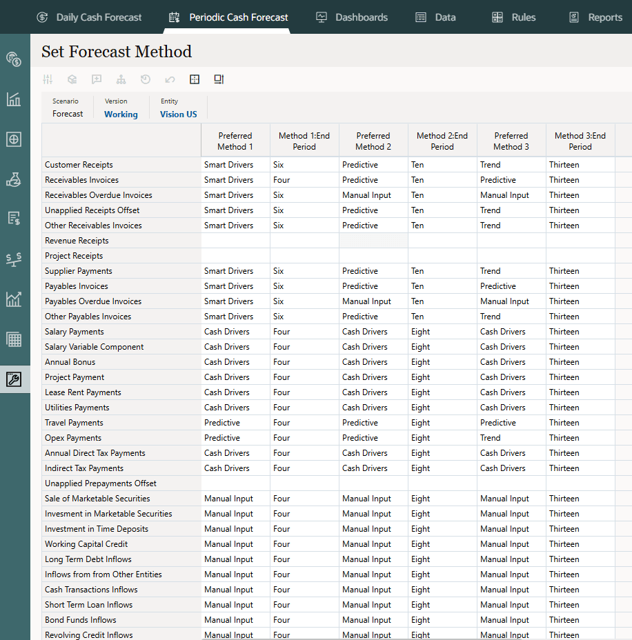

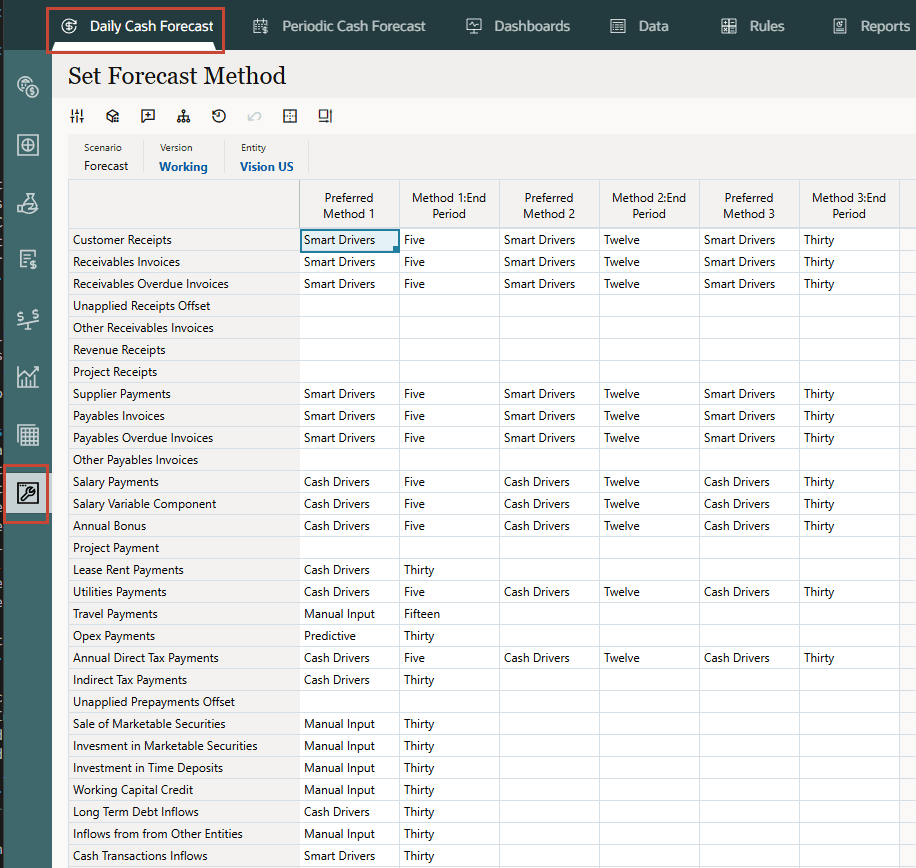

在本節中,您將探討如何設定實體、明細行項目及期間範圍的預測方式。

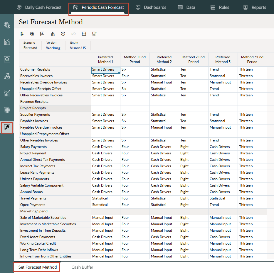

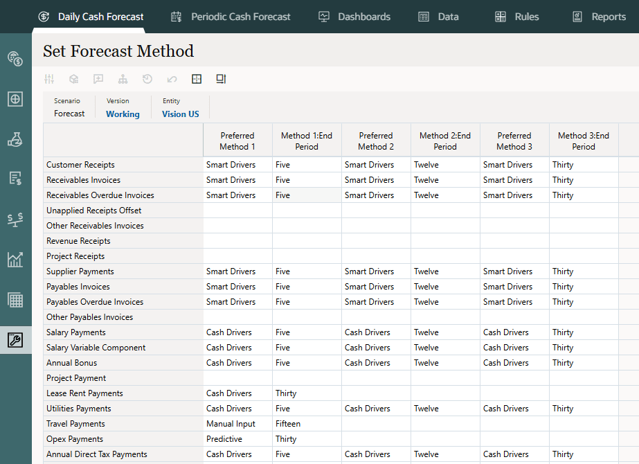

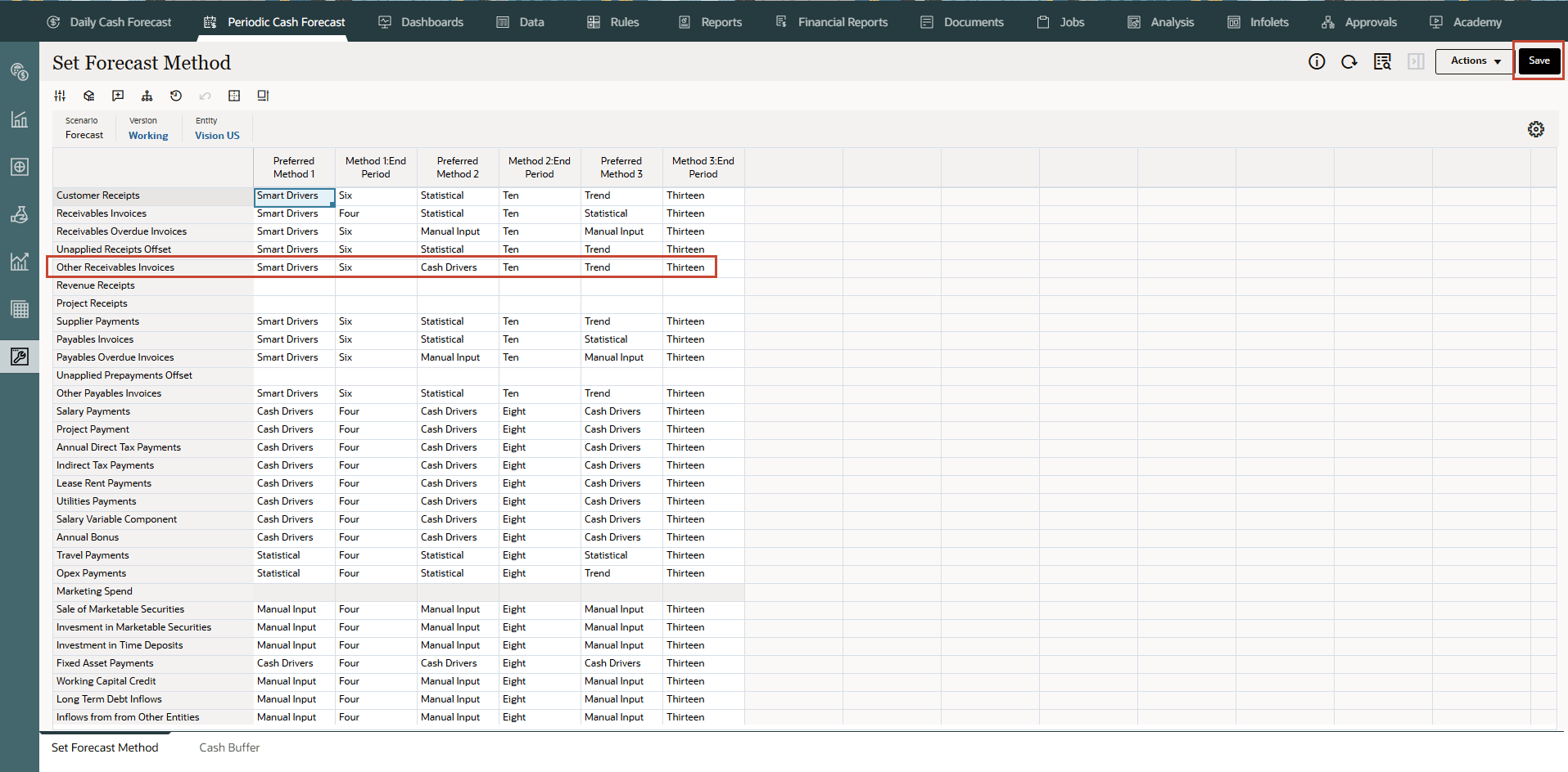

選取要為每個行項目使用的預設預測方法,以推動現金預測。行項目預測是根據該行項目的預設預測方法計算的。您的管理員通常會執行此一次性設定任務。接著,您的現金經理可以視需要隨時變更其實體。依期間範圍設定預測方式非常有用,因為它允許挑選短期與中期預測總時程的最佳方式。例如,較接近的期間可能遵循以基礎 ERP Fusion 資料為基礎的智慧型動因方法,而較長期間可能遵循使用 Financial Planning 資料的動因型方法。預測性現金預測允許按週期指定不同的預測方法。
備註:使用現金經理流程導覽流程來設定預測方法。
  1. 從首頁中,按一下每日現金預測,然後按一下假設 (設定預測方式) 。
    設定預測方式
    附註:
    請參考上面的範例影像,並手動更新應用程式近期步驟中的值。
  2. 從 POV 選取實體。您必須為每個實體設定預測方法。
  3. 針對每個行項目,選取要為滾動式預測範圍不同時間期間使用的預設預測方法:
    秘訣:
    您也可以在 Oracle Smart View for Office 中開啟表單,以快速更新所有行項目。
    • 偏好方法 1 - 選取偏好的預設預測方法。
    • 方法 1:結束期間 - 選取滾動預測範圍的最後一個期間,以使用您選取的偏好方法 1。(在每日模型中,期間是天。在週期性模型中,期間是每月或每週。)
    • 針對方法 2 和方法 3 重複這些步驟。請注意,第一個結束期間之後的每個結束期間都大於第一個結束期間。
  4. 為每個實體重複這些步驟。
    秘訣:
    您可以使用每日 / 定期發送假設至實體規則,將假設從一個實體複製到一或多個實體。
  5. 您可以使用任何方法計算行項目的預測,但您在此處選取的方法會變成預設值。
總而言之,預測方法有助於根據明細行項目和可用資料來源的性質取得最佳現金預測。

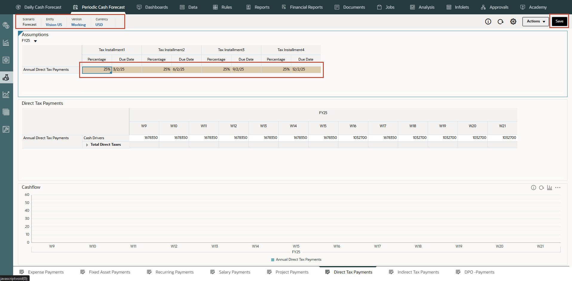

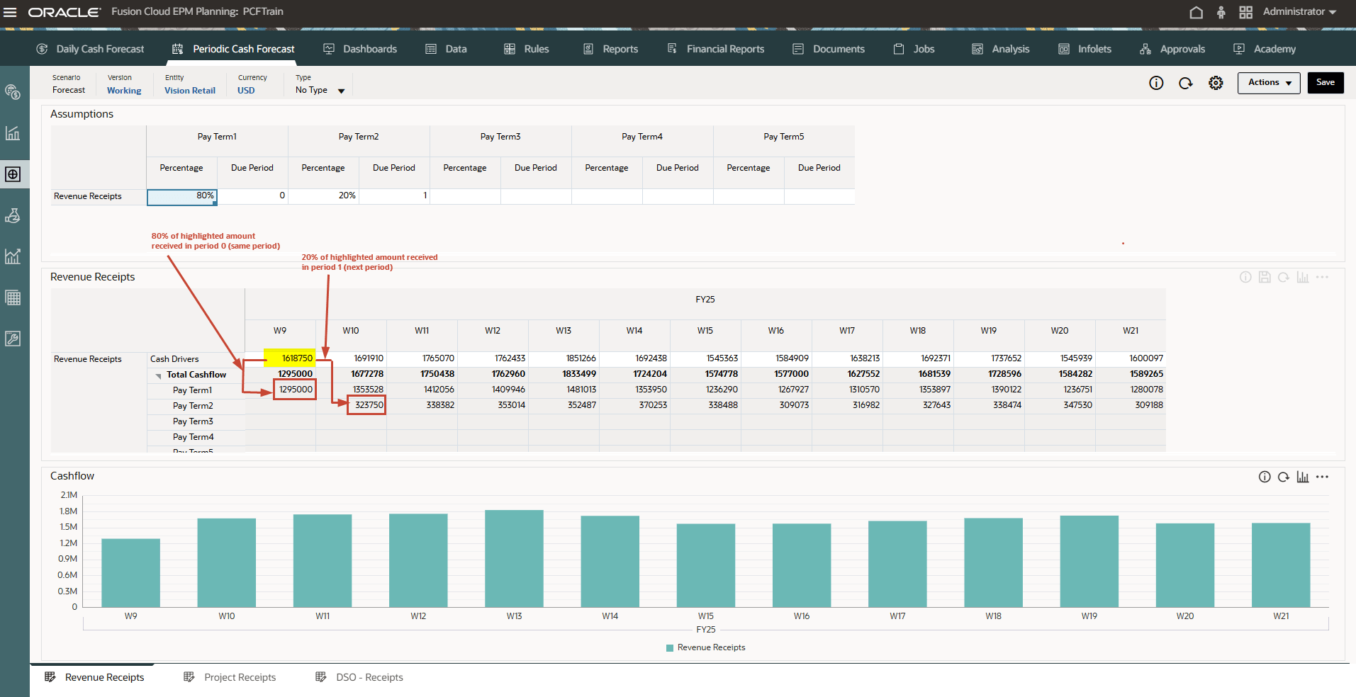

  1. 在「首頁」上,按一下定期現金預測。
    秘訣:
    在每日層次進行預測時,從首頁按一下每日現金預測。
  2. 在左側的垂直頁籤上,按一下動因 - 現金流入量。
    視您的管理員為應用程式啟用的項目而定,您將會看到每個已啟用的動因方法表單,以及一些範例行項目。

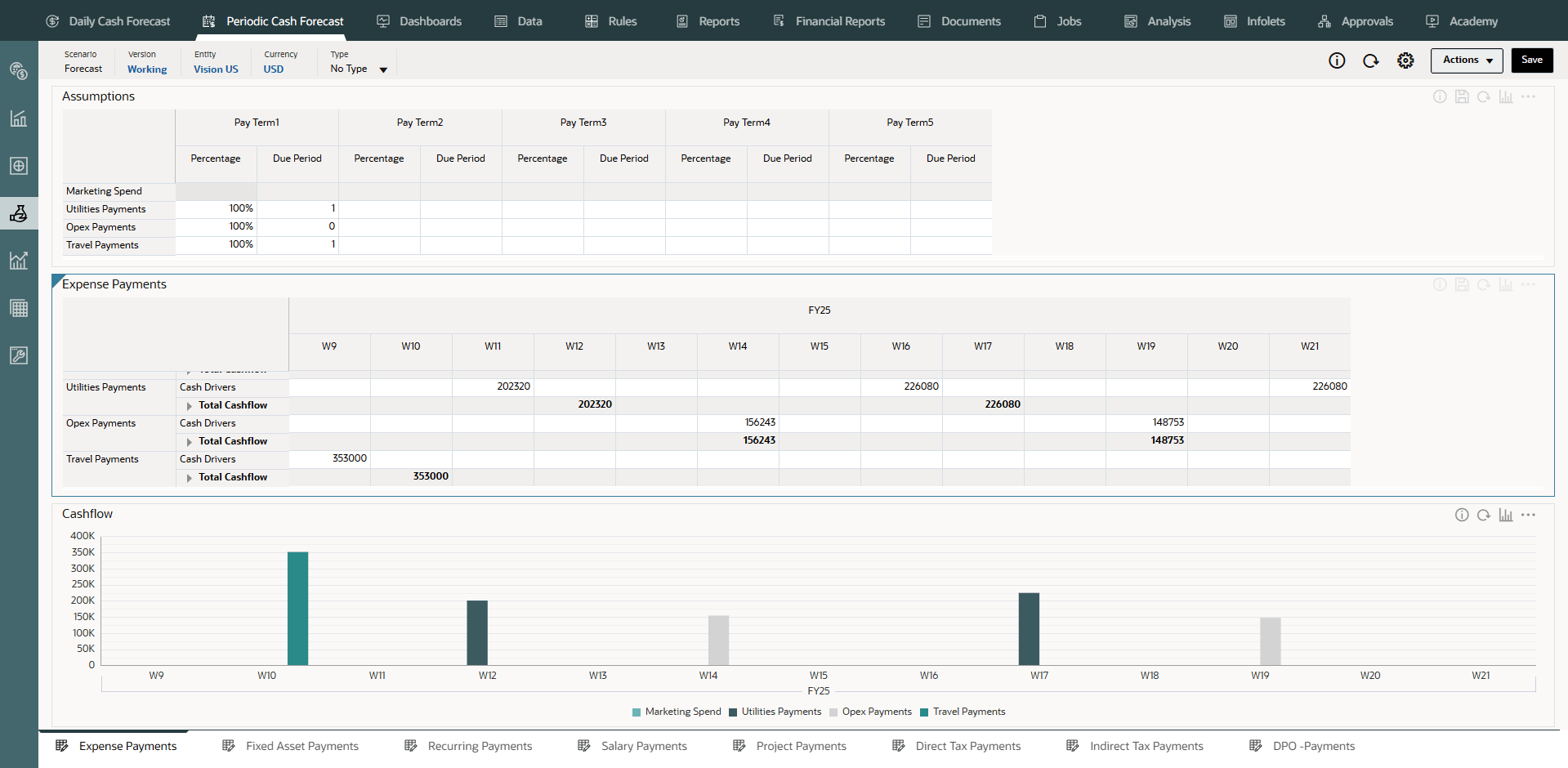

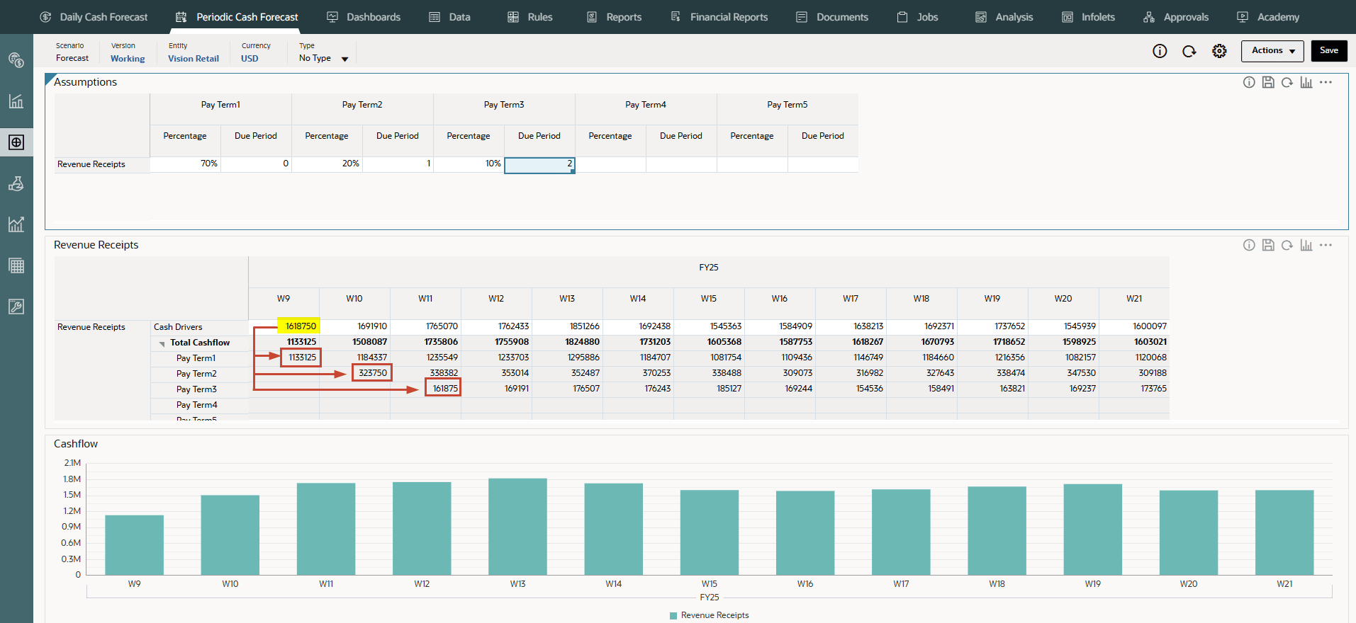

  3. 從底部的頁籤中,按一下收入收據表單。

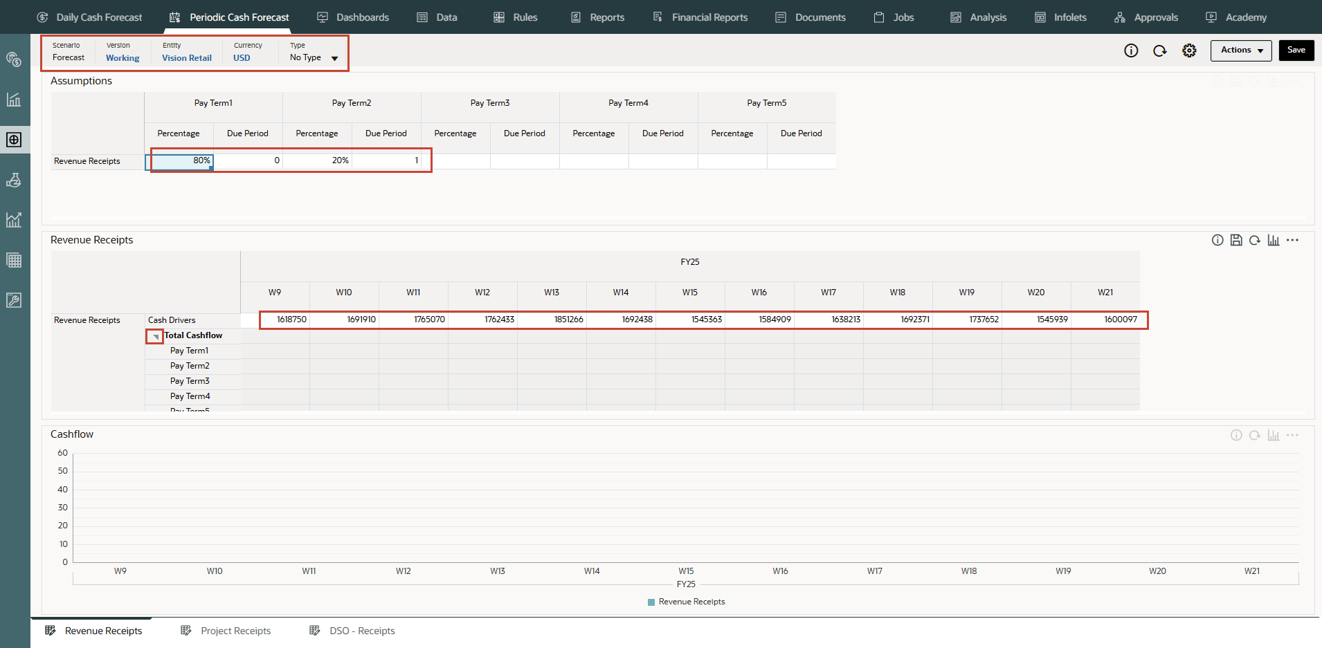

  4. 確定 POV 如上所示,並確定反白顯示的值:
    含值的收入收款表單
    附註:
    您可能必須根據您的需求輸入與輸入相似的值。

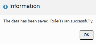

  5. 按一下右上方的儲存。
    秘訣:
    輸入假設後儲存表單會觸發每個動因類別的動因計算,並計算現金流入。
  6. 按一下確定。
    資訊
  7. 請注意根據付款條件與持續時間計算的值。已更新整個期間的現金流量。
    計算值

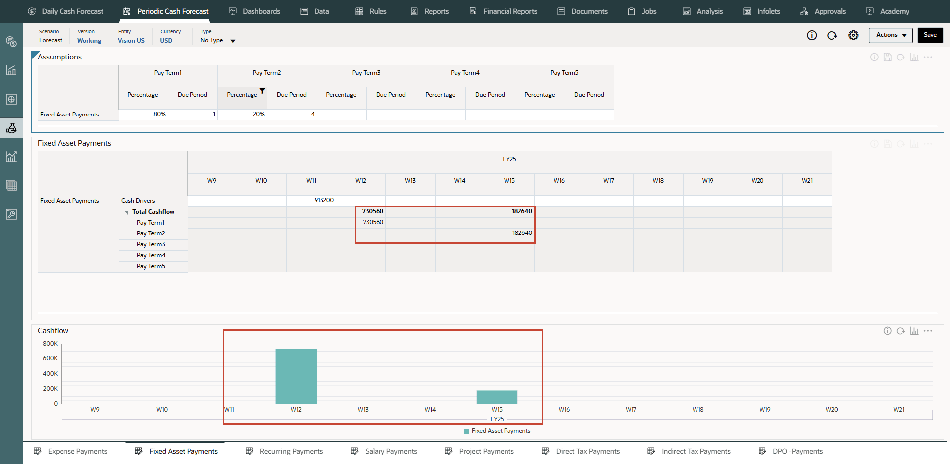

    現金流量的計算方式是在動因輸入套用付款條件百分比,然後根據到期日將現金流出量張貼至期間儲存桶。

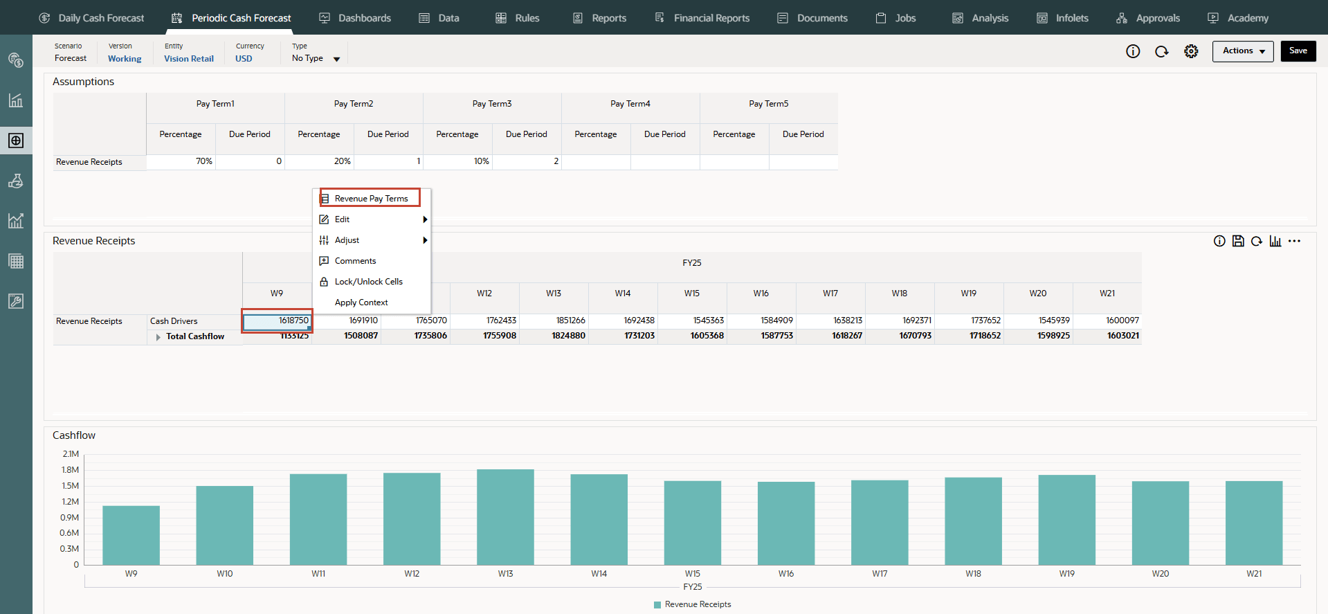

  8. 選擇性 - 變更付款條件並按一下「儲存」以查看新的現金流量。
    計算值
  9. 選擇性 - 您可以在收入收款表單中按一下滑鼠右鍵,然後按一下收入付款條件來呼叫付款條件假設表單。
    反演形式

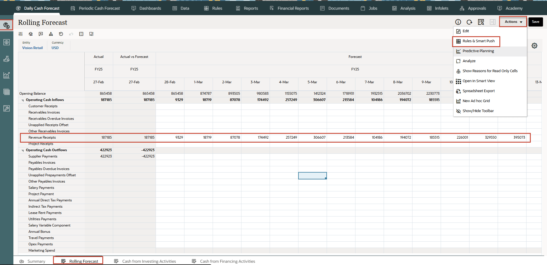

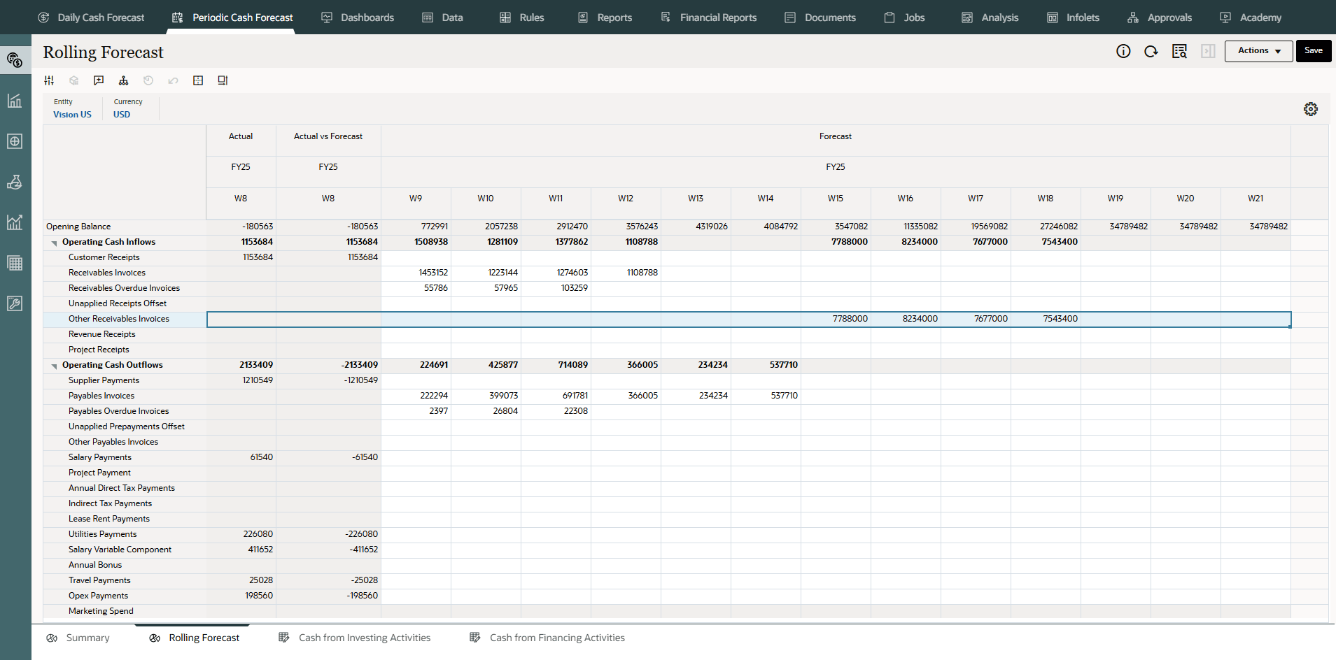

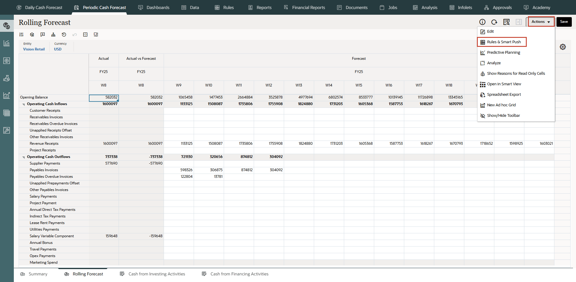

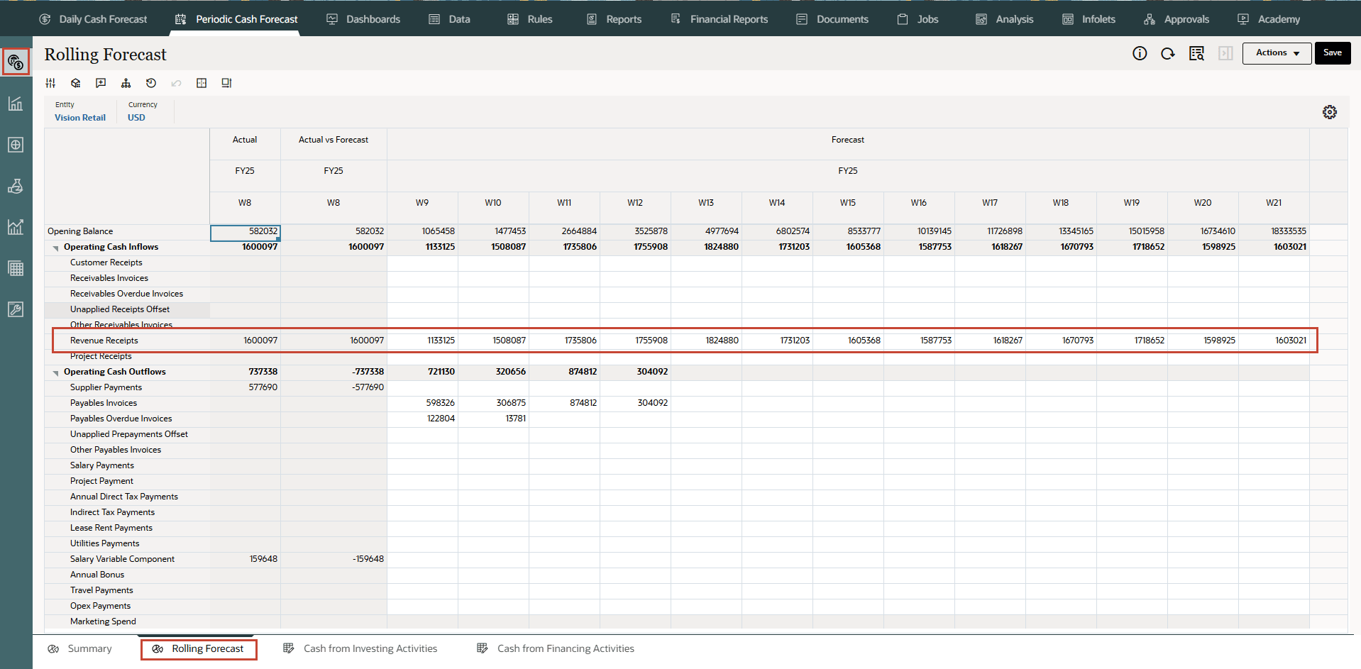

  10. 在垂直頁籤中,按一下定期現金預測 >> 滾動式預測。
    滾動式預測表單
    明細行項目的現金預測已根據您定義的假設來計算,並套用至動因輸入。您可以查看所有更新過的現金流入量預測。
  11. 在滾動式預測中,按一下動作 >> 規則和智慧型發送。
    動作功能表規則
  12. 執行與表單相關聯的規則。

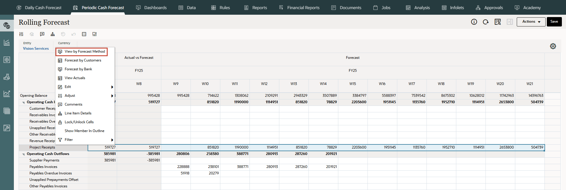

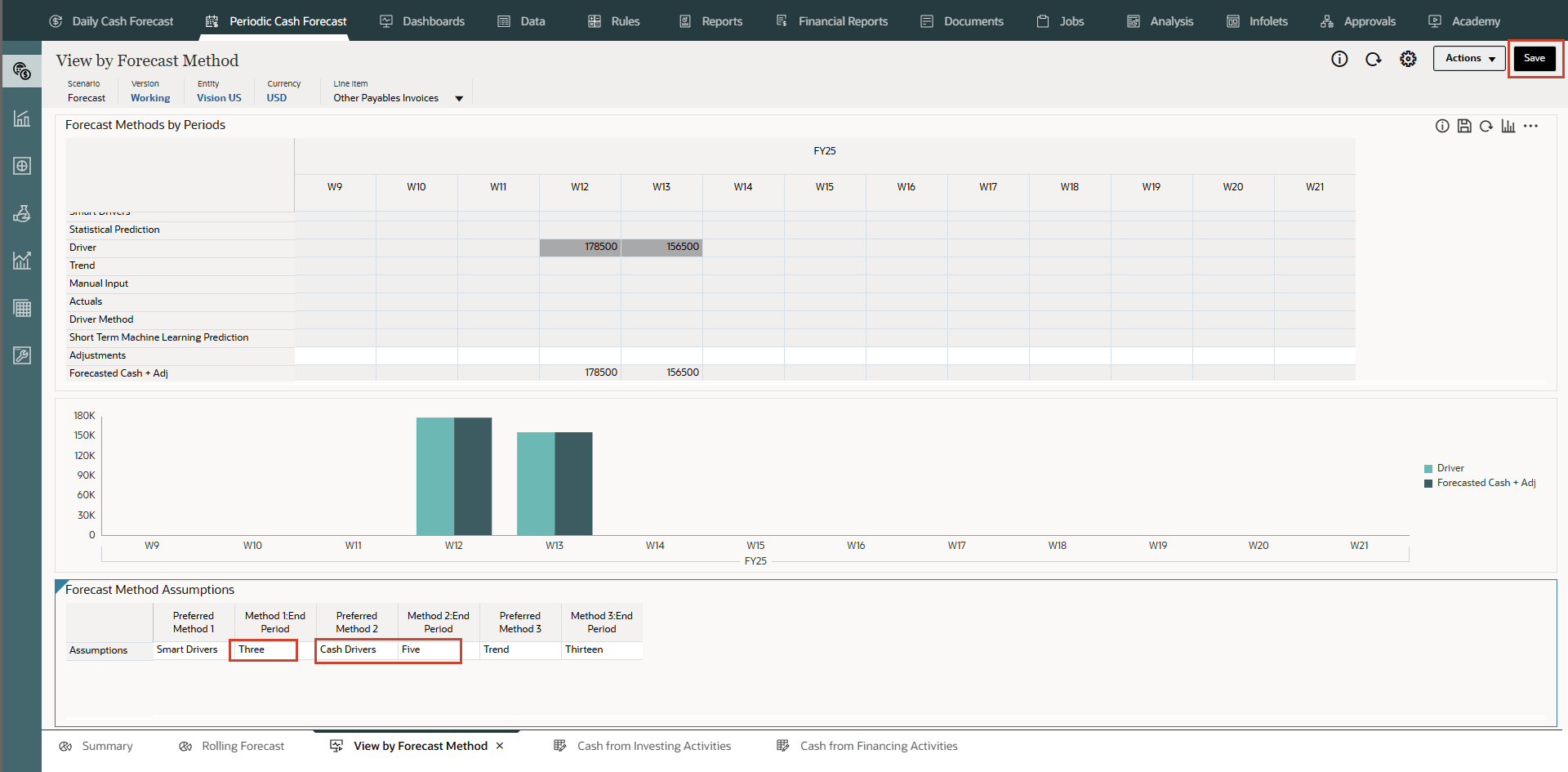

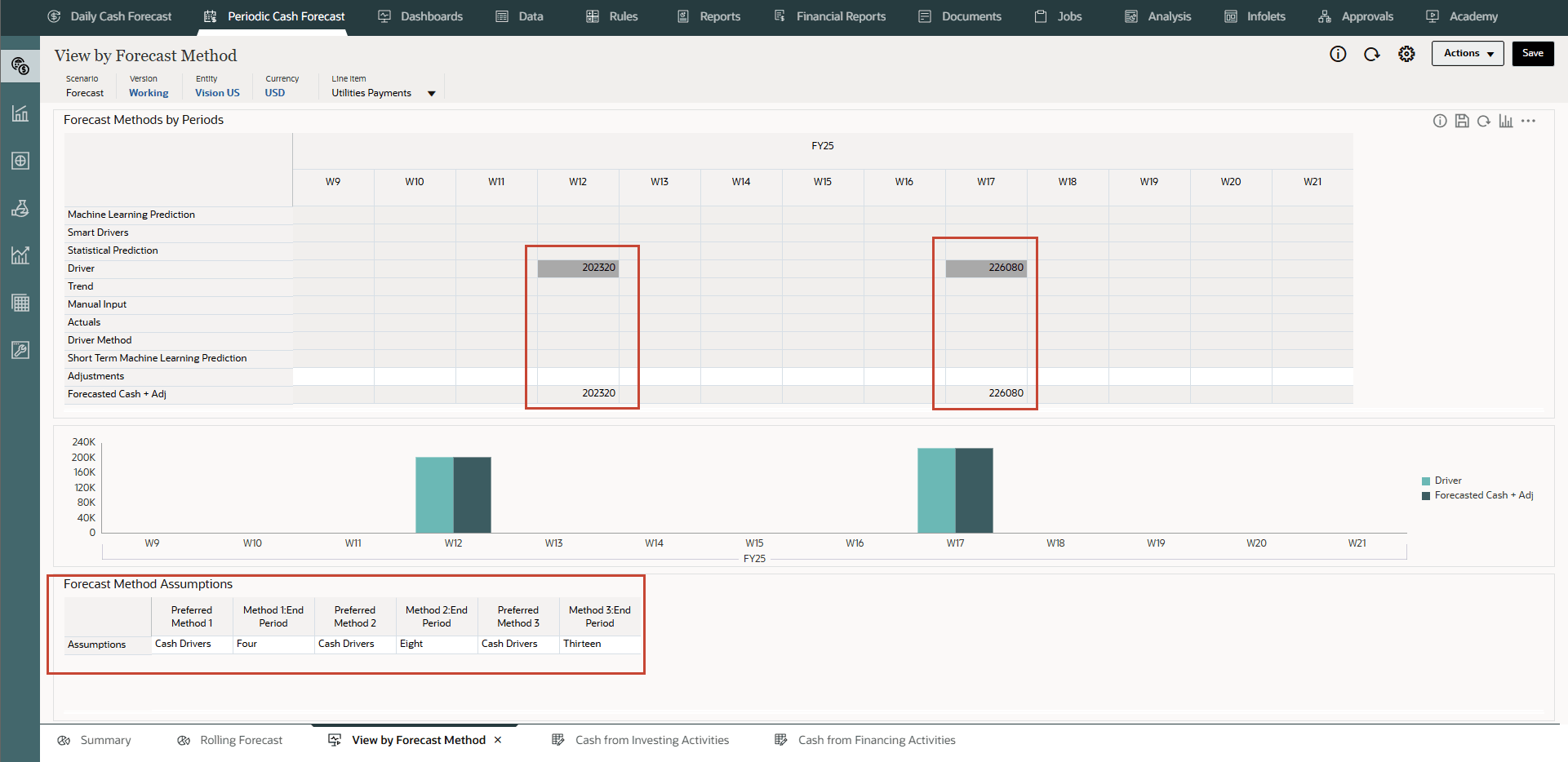

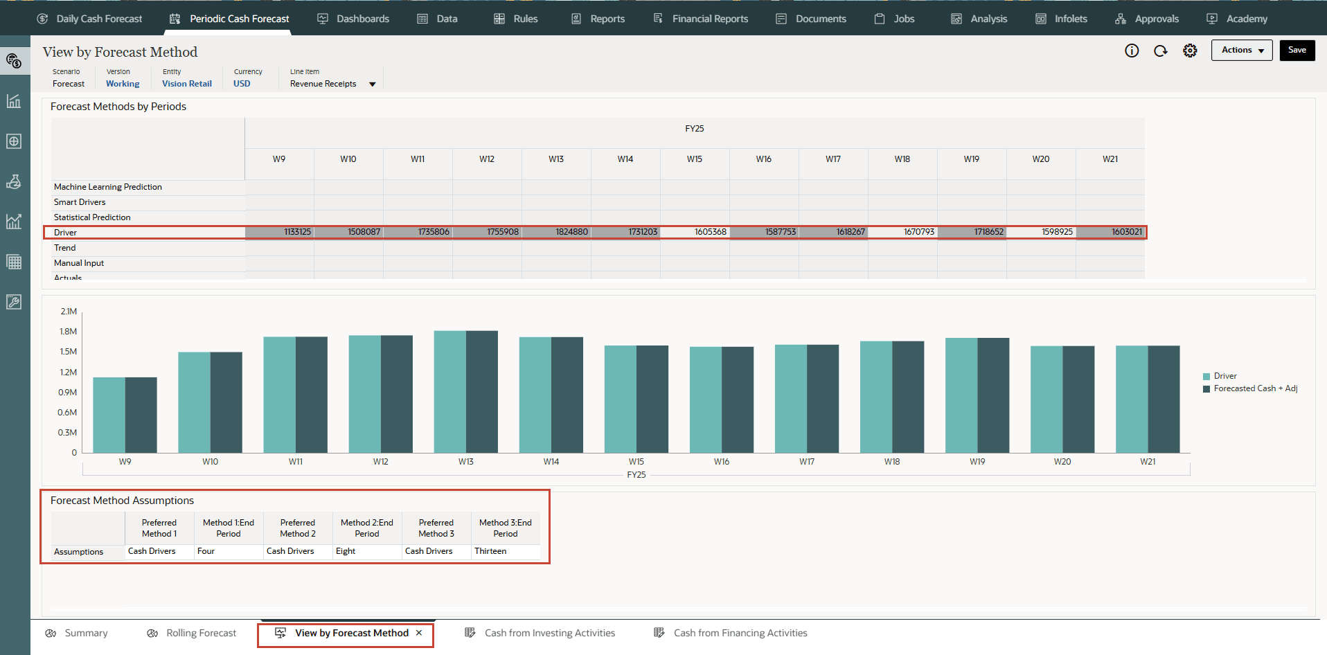

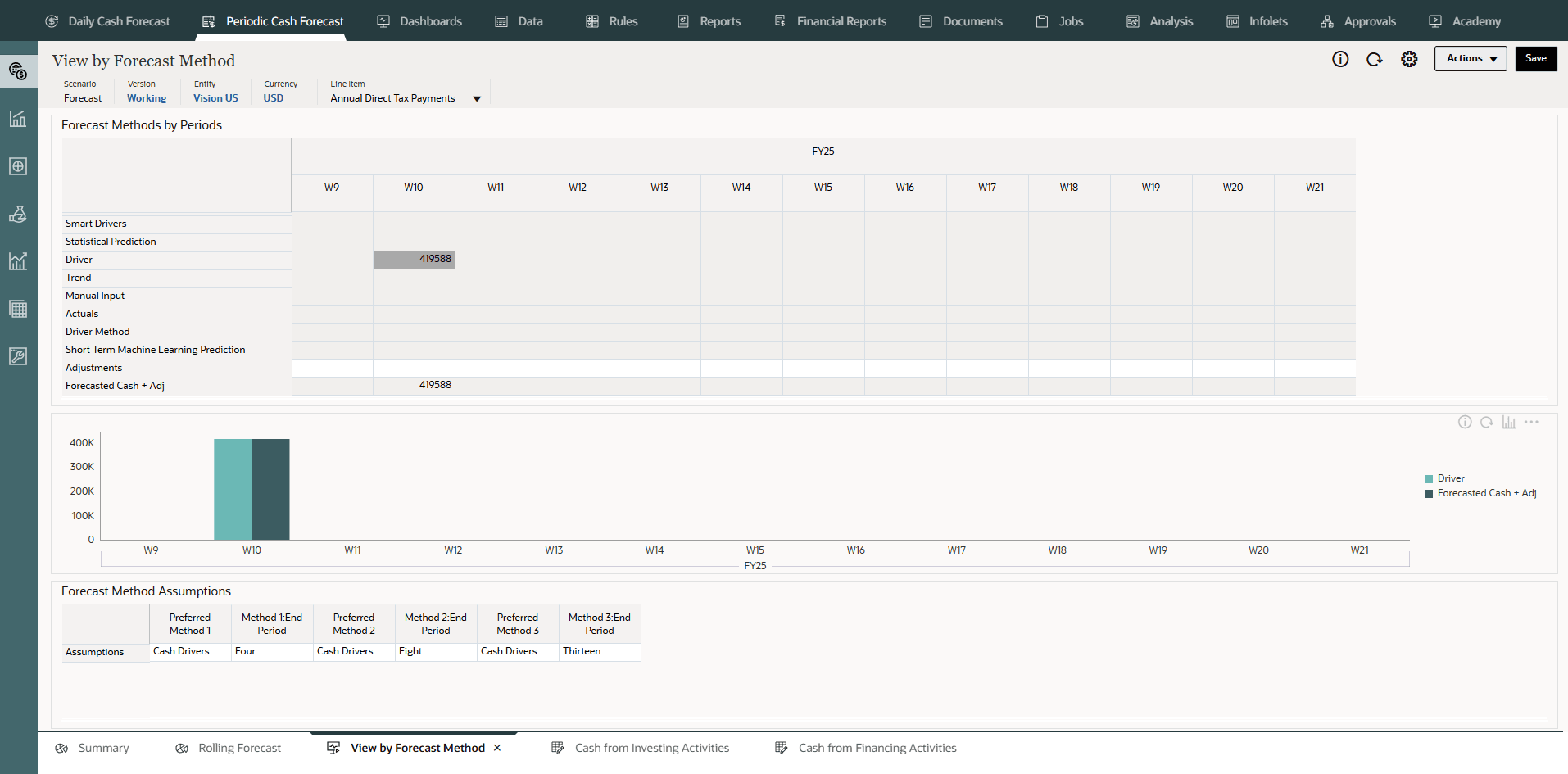

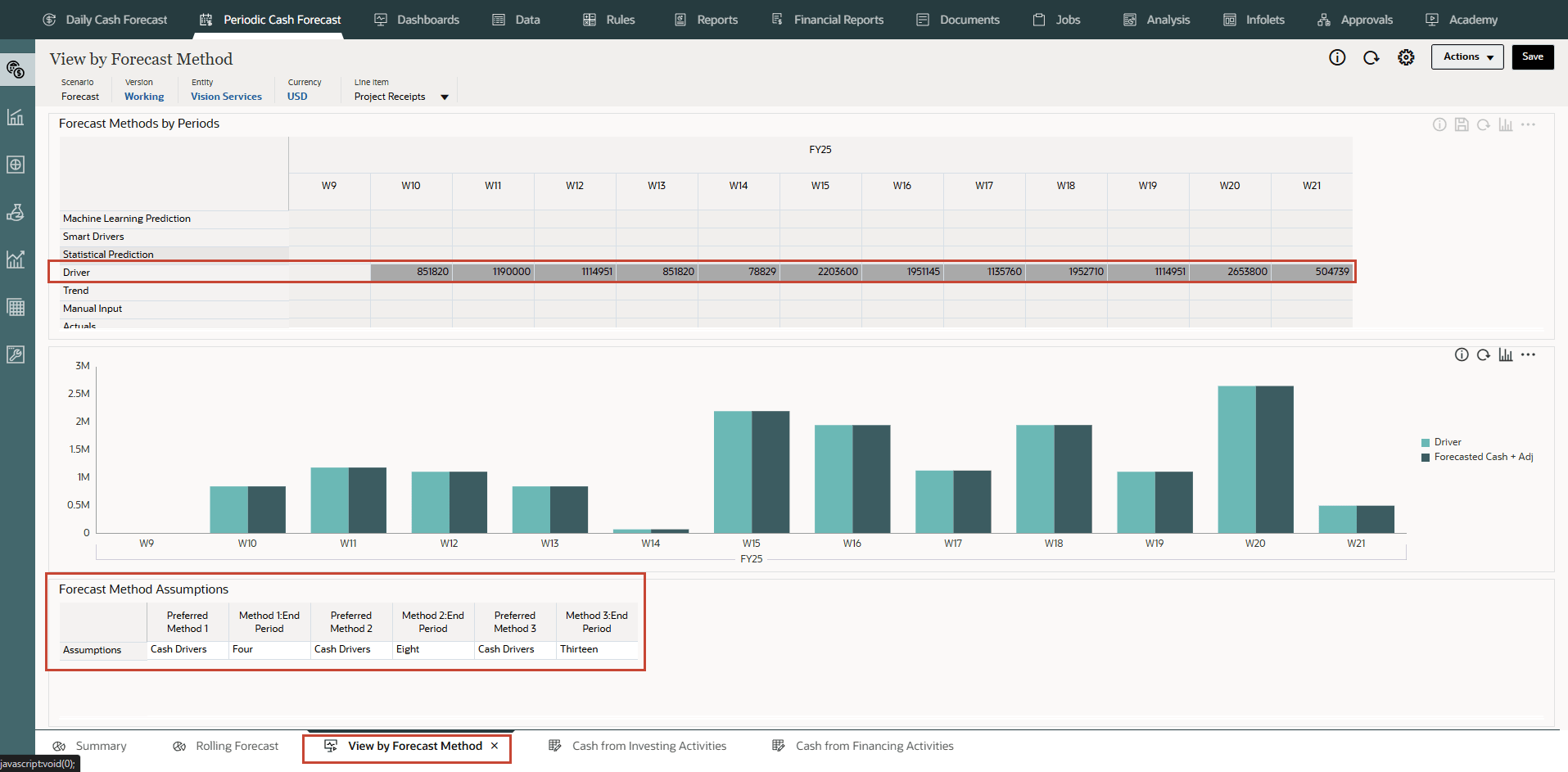

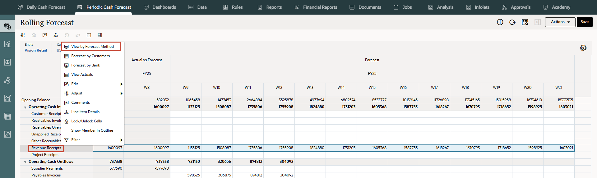

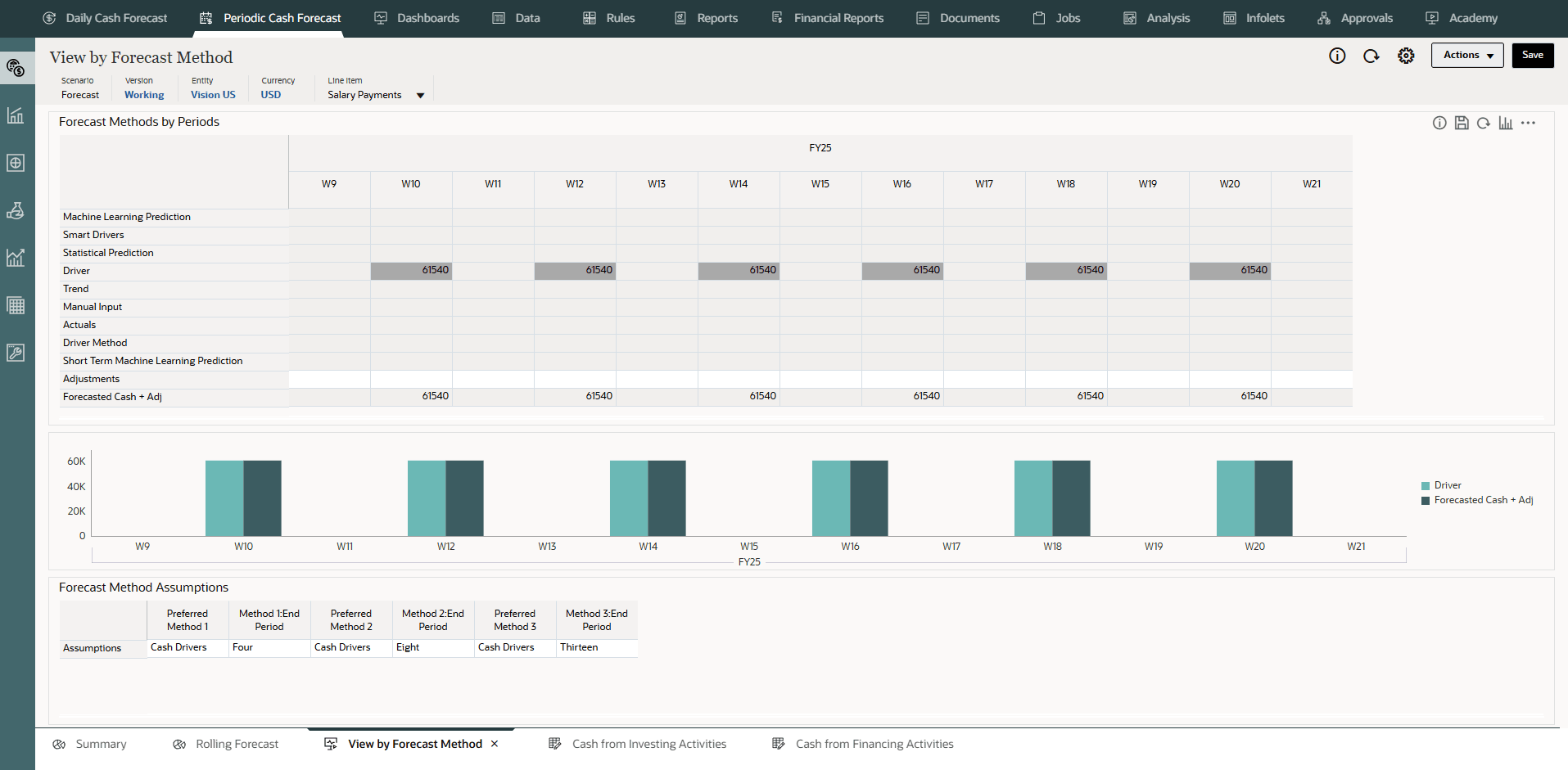

  13. 您也可以在收入收款明細行項目上按一下滑鼠右鍵,然後選取依預測方式檢視,以查看系統用來衍生此明細行項目之現金預測結果的預測方式。
    檢視依據:預測方法
    您現在可以看到使用「現金」動因方式衍生不同週別的「收入收款」現金預測金額。
    檢視依據:預測方法

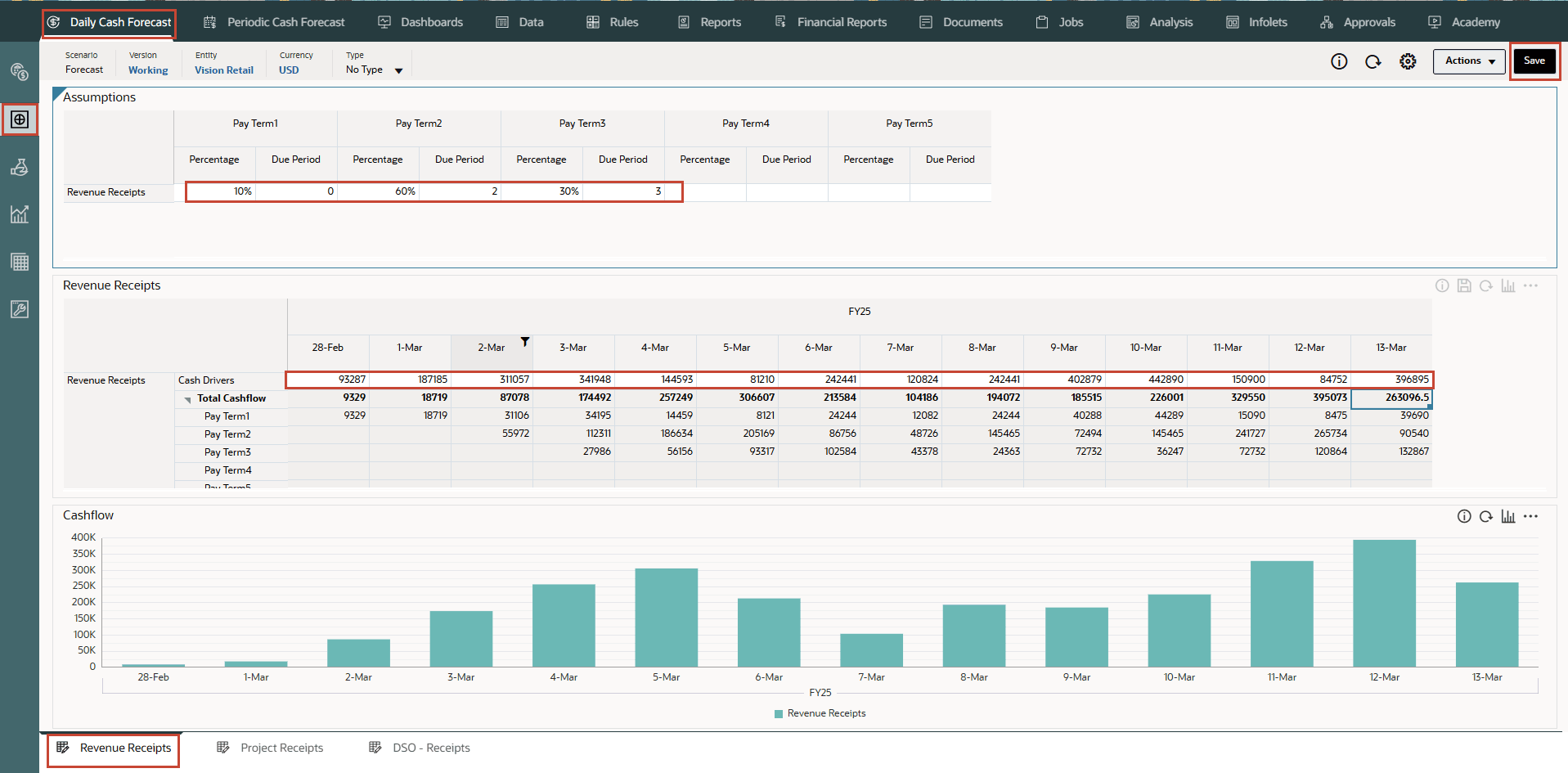

  14. 選擇性 - 您可以針對每日現金預測重複上述步驟。範例影像:
    每日收入認列
    「滾動式預測」表單範例:

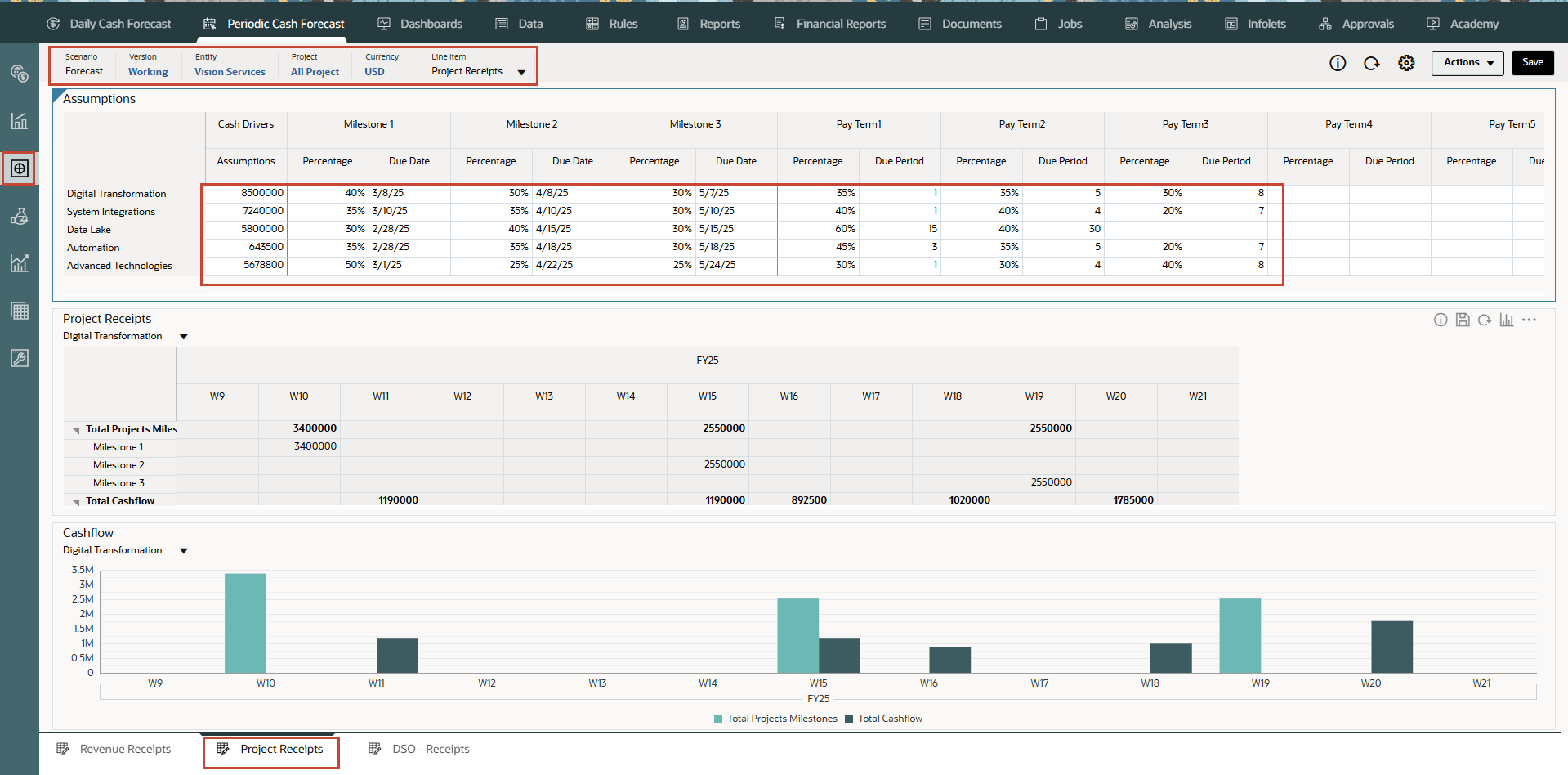

設定專案收款 (根據專案收入、里程碑及付款條件)
描述:從專案收入、里程碑日期和付款條件驅動現金流入,並根據合約價值計算里程碑金額。此方法適用於專案型合約公司、工程與營造公司、房地產公司與專案型顧問服務公司。
範例:由里程碑與付款條件驅動的合約或 IT 專案之收入 (現金收款)。
動因:在實體、專案、行項目層級指定。如果已啟用,則可以考慮額外的自訂維度。
專案的里程碑
  • 百分比 - 完成百分比
  • 到期日
專案付款條件
  • 百分比
  • 到期期間
動因輸入
依專案劃分的專案收入。
動因輸入可以從 ERP Project Management 模組、Planning、 Projects 模組等系統擷取,也可以透過 .csv 檔案載入。
載入動因輸入之後,「現金經理」可以看到它們反映在「假設」表單,而且可以根據其對行項目的最佳判斷與經驗,手動調整動因輸入。
計算邏輯
現金流的計算方式是在專案的里程碑金額套用付款條件。里程碑金額是從每個專案的里程碑百分比所衍生。動因會由專案擷取,而現金流是在專案上計算的。
「預測型現金預測」會根據合約總金額 * 里程碑百分比計算專案里程碑金額,並將結果植入個別的里程碑日 / 期間。在個別期間衍生里程碑之後,「預測型現金預測」會套用里程碑上的付款條件邏輯,以計算現金流入量金額,並將其植入現金預測的個別日期或期間。如果到期日或到期期間超出現金預測期間範圍,則「預測性現金預測」不會過帳該里程碑 / 現金流入量金額。
    秘訣:

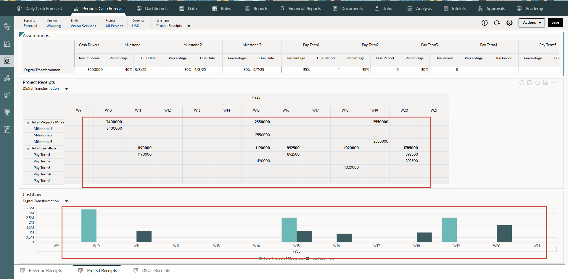

  3. 從底部標籤中,按一下專案收據表單。

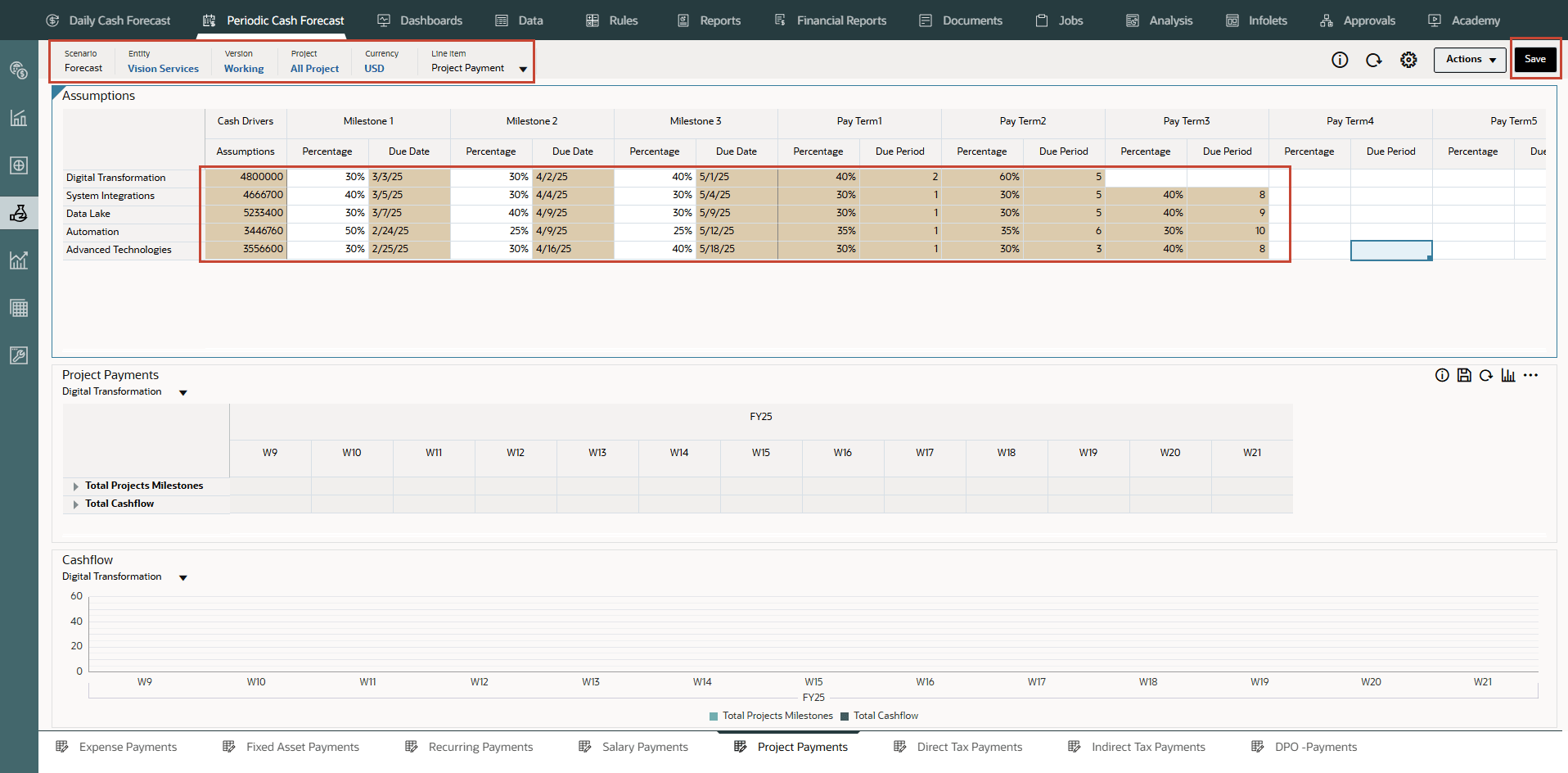

    含值的專案收款表單
    附註:
  5. 按一下右上方的儲存。
    秘訣:
  6. 按一下確定。
    資訊

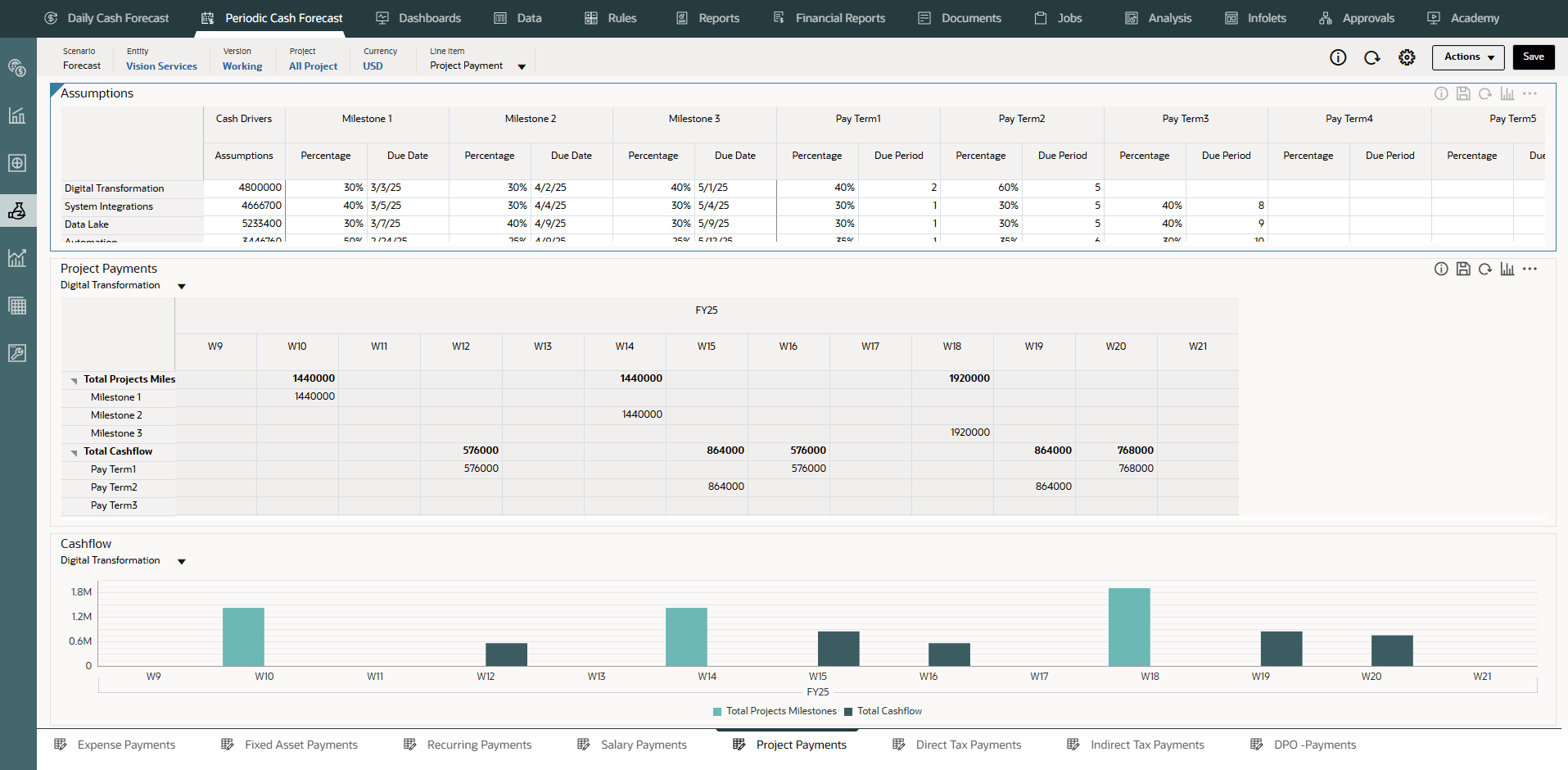

    計算值
  8. 選擇性 - 變更付款條件,然後按一下「儲存」以查看新的現金流量。

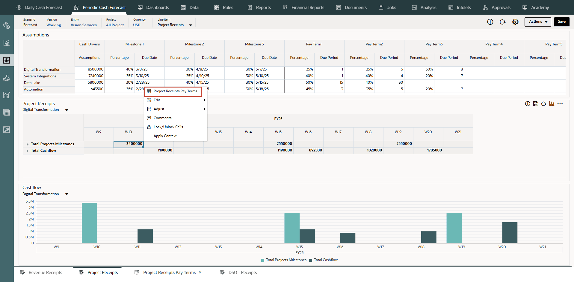

  9. 選擇性 - 您可以在專案收據表單中按一下滑鼠右鍵,然後按一下專案收據付款條件以呼叫付款條件假設表單。
    反演形式

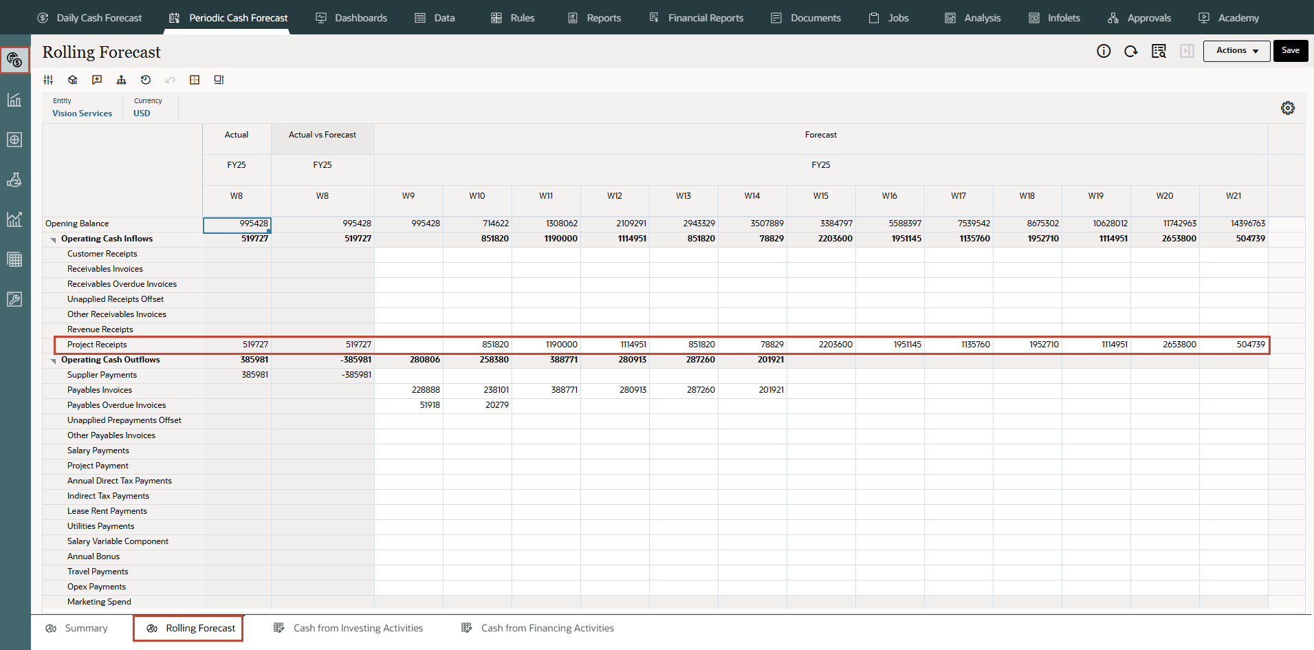

    滾動式預測表單
  11. 在「滾動式預測」中,按一下動作 >> 規則和智慧型發送。
  12. 執行與表單相關聯的規則。

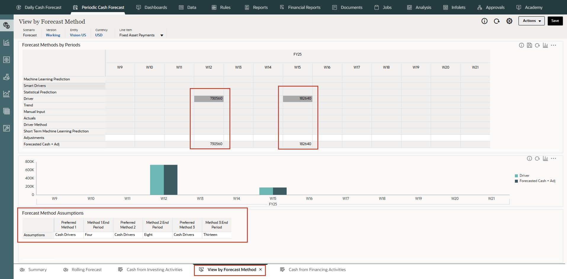

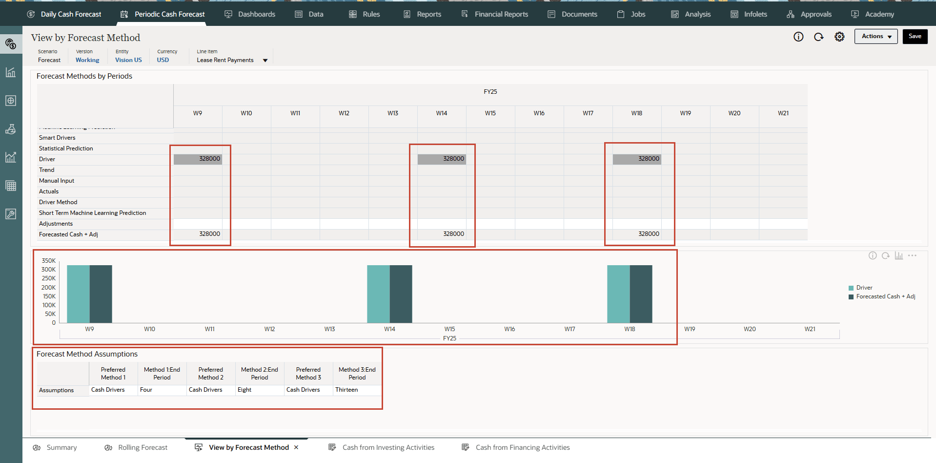

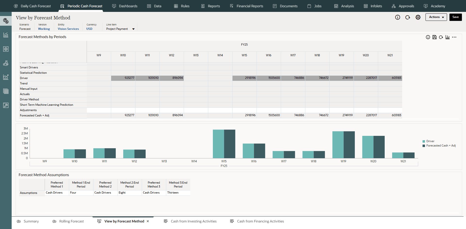

  13. 您也可以在專案收貨明細行項目上按一下滑鼠右鍵,然後選取依預測方式檢視,以查看系統用來衍生此明細行項目之現金預測結果的預測方式。
    檢視依據:預測方法
    您現在可以看到使用「現金」動因方式衍生不同週別的專案收款現金預測金額。
    檢視依據:預測方法

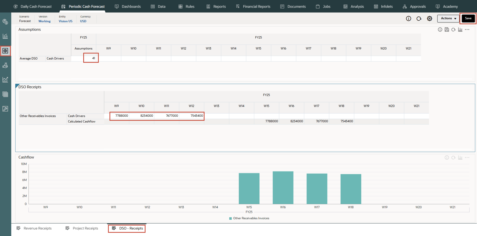

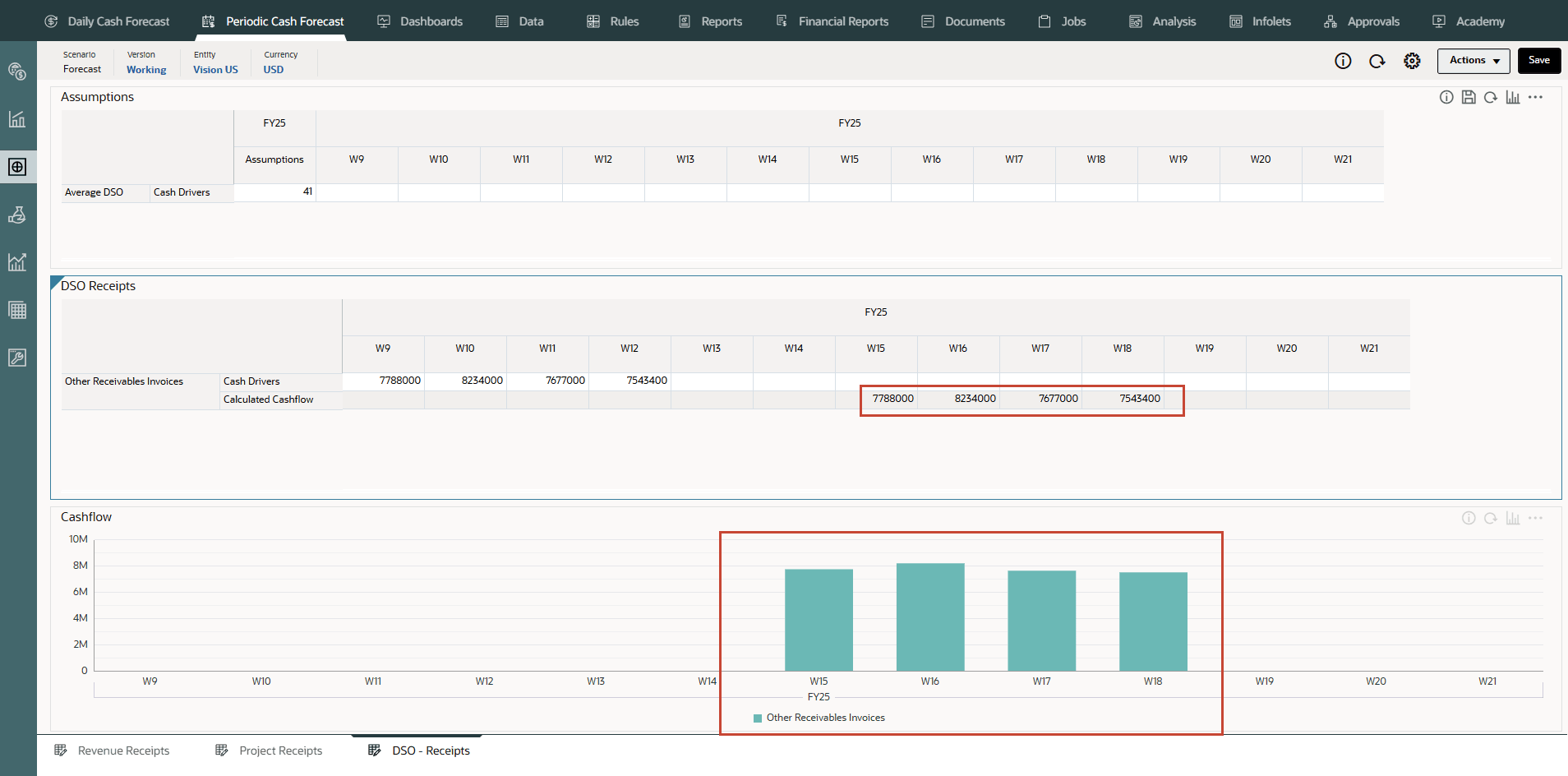

設定應收帳款週轉天數 (DSO) 收款 (根據平均 DSO 與未結應收帳款)
描述
在對象或實體層級,於考慮平均收入周轉天數的情況下推動現金流入。此方法在付款條件非常動態時很實用。
應收帳款周轉天數 (DSO) 是一個動因,用來度量公司針對銷售收款所需的平均天數。DSO 通常以每月、每季或每年的基礎決定。根據 DSO 驅動程式,預測型現金預測會透過將現金流入「未結收入」來決定現金流入量。
此方法適用於想要預測現金但還沒有對應的來源資料的客戶,特別是針對在現金預測中更遠的期間。
範例:當付款條件非常動態時,您可以使用 DSO,例如,對於收入明細行項目 (如尚未預訂的收入) 或未來預估收入 (如間接通路收入現金流入)。
駕駛
平均 DSO
  • 假設,年度平均值
  • 期間分組,整個期間的平均
動因輸入:調整後的 DSO 天數可作為動因輸入,用於計算預測中的現金流入量,且可在「實體」層級或根據此方法適用的維度 (例如「關係人」) 載入或進行輸入。DSO 可載入為整體假設或依期間載入。此外,「未結收入」是以動因形式提供。「未結收入」通常是期間的期初「應收帳款」+「賒銷」。
計算邏輯:現金流入是根據「未結收入」(未來收入) 與「平均 DSO」來計算。預測現金預測會考慮適當期間的平均 DSO,或採用整體假設。現金流入是根據動因輸入金額上所套用並根據 DSO 天數記入期間的「平均 DSO」所決定。
    秘訣:
  3. 從底部的頁籤中,按一下外籍學生顧問 - 收據表單。
    DSO - 含值的收款表單
    附註:
  5. 按一下右上方的儲存。
    秘訣:
  6. 按一下確定。
    資訊
  7. 儲存時,應用程式會執行「定期銷售未結 - 收款」規則,並在個別週別植入計算的現金流入量,如下所示。
    計算值
  8. 在左邊的垂直頁籤上,選取假設 (設定預測方法) 。
    設定方法表單
  9. 將「設定預測」方法變更為使用「智慧型動因」方法,直到「期間 6」為止,現金動因方法直到「期間 10」,然後到「期間 13」為止,如下所示:
    設定方法
  10. 按一下儲存。
  11. 在「設定預測方法」中,按一下動作 >> 規則和智慧型發送,然後執行週期性處理預測規則。
  12. 在垂直頁籤中,按一下定期現金預測 >> 滾動式預測。
    滾動式預測表單

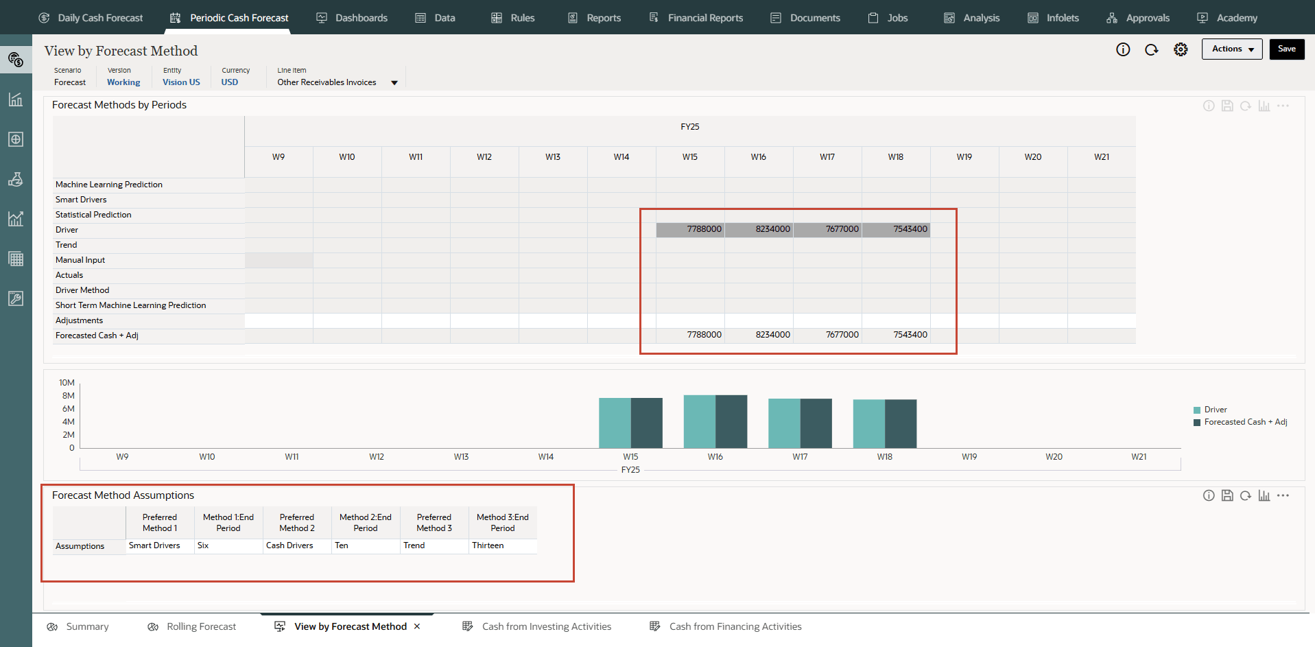

  13. 您也可以在其他應收帳款商業發票明細行項目上按一下滑鼠右鍵,然後選取依預測方式檢視,以查看系統用來衍生此明細行項目之現金預測結果的預測方式。
    檢視依據:預測方法
    您現在可以看到「第 15 週至第 18 週」的其他應付帳款商業發票金額是使用「現金」動因方式 - DSO 作為動因來衍生。

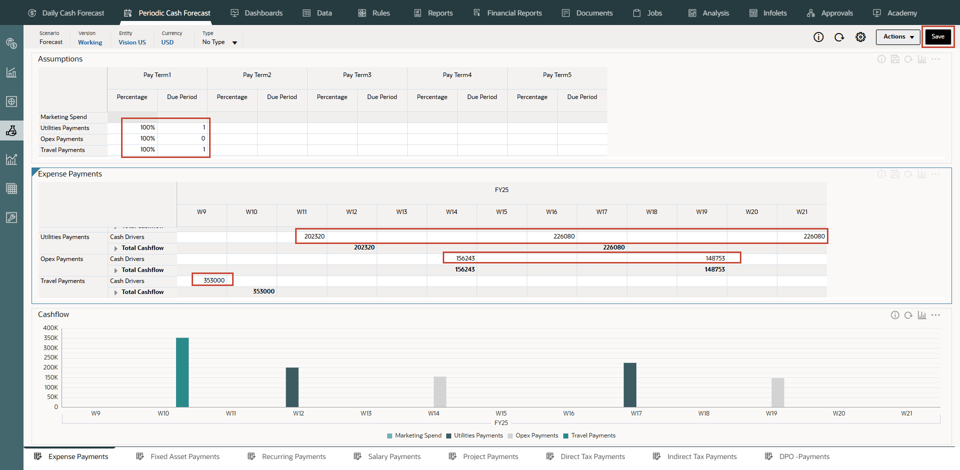

    秘訣:
  2. 在左側的垂直頁籤上,按一下動因 - 現金流出量。
  3. 從底部標籤中,按一下費用付款表單。
    含值的費用付款表單
    附註:
  5. 按一下右上方的儲存。
    秘訣:
  6. 按一下確定。
    資訊
    計算值
    此現金流量的計算方式是在動因輸入套用付款條件百分比,然後根據到期日將現金流出量張貼至期間儲存桶。
  9. 選擇性 - 您可以在費用付款表單中按一下滑鼠右鍵,然後按一下費用付款條件來叫用付款條件假設表單。
  10. 從垂直頁籤中,按一下週期性現金預測 >> 滾動式預測。
  12. 執行與表單相關聯的規則。
  13. 您也可以在任一費用付款 (公用事業付款、差旅付款、Opex 付款) 明細行項目上按一下滑鼠右鍵,然後選取依預測方式檢視,以查看系統用來衍生此明細行項目之現金預測結果的預測方式。
    檢視依據:預測方法
    在此範例中,您可以看到使用「現金」動因方法衍生不同週的「公用事業」付款現金預測金額。
設定固定資產付款 (根據固定資產支出和付款條件)
描述
在考慮固定資產支出與付款條件的情況下推動現金流出。固定資產付款乃根據資產類別可設定的付款條件釐定。
「固定資產支付」動因方法適用於現金預測中的資本支出 (固定資產支出) 行項目。
此方法所產生的現金流出會寫入來自投資活動的收款,而非來自營運活動的收款。
範例:公司若其為在 Payables Fixed Assets 模組中預訂的固定資產採購,且供應商付款根據與資產供應商的付款條件定期進行,便可使用此動因方法。
駕駛
付款條件:
在實體、資本支付行項目層級指定。如果已啟用,則可以考慮額外的自訂維度,例如「對象」、「資產類別」或「專案」。
  • 百分比 - 每個付款條件的預期百分比
  • 到期期間 - 付款日數、週數或月份
動因輸入
固定資產支出。
動因輸入可以從 Planning、Capital 模組或其他來源 (如 ERP Order 模組) 中擷取,也可以透過 .csv 檔案載入。
計算邏輯
現金流出的計算方式是在動因輸入套用付款條件百分比,並根據到期日將現金流出記入期間分組。
「預測型現金預測」會考量每個付款條件的 Fixed Assets 支出 (動因輸入) * 百分比輸入來計算現金流金額。已計算的現金流出金額接著會根據付款條件假設表單中定義的到期期間記入各自日期或期間。
如果到期日或到期日期間超出現金預測期間範圍,則「預測性現金預測」不會過帳該現金流出量金額。如果有多個付款條件,則 Predictive Cash Forecasting 會將流出量過帳個別的付款條件和期間 (根據動因假設)。
    秘訣:

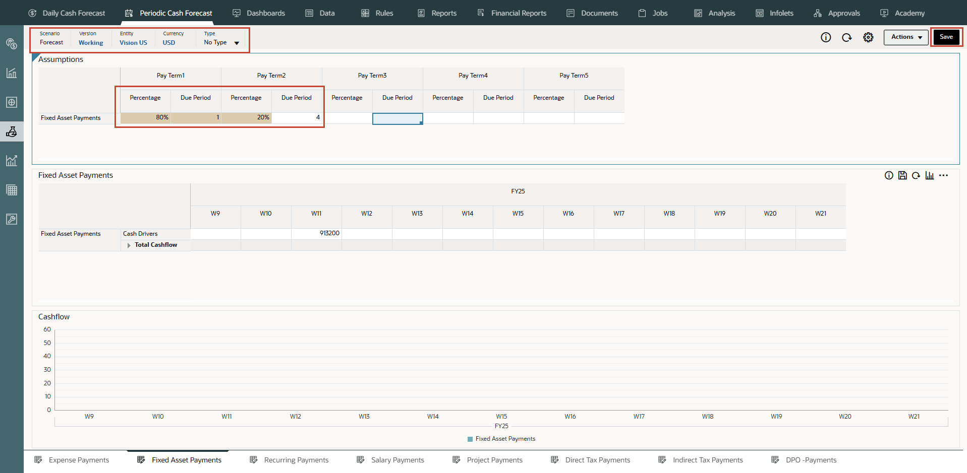

  3. 從底部的標籤中,按一下固定資產付款表單。
    含值的固定資產付款表單
    附註:
  5. 按一下右上方的儲存。
    秘訣:
  6. 按一下確定。
    資訊
    計算值
  9. 選擇性 - 您可以在固定資產付款表單中按一下滑鼠右鍵,然後按一下固定資產付款條件來叫用付款條件假設表單。

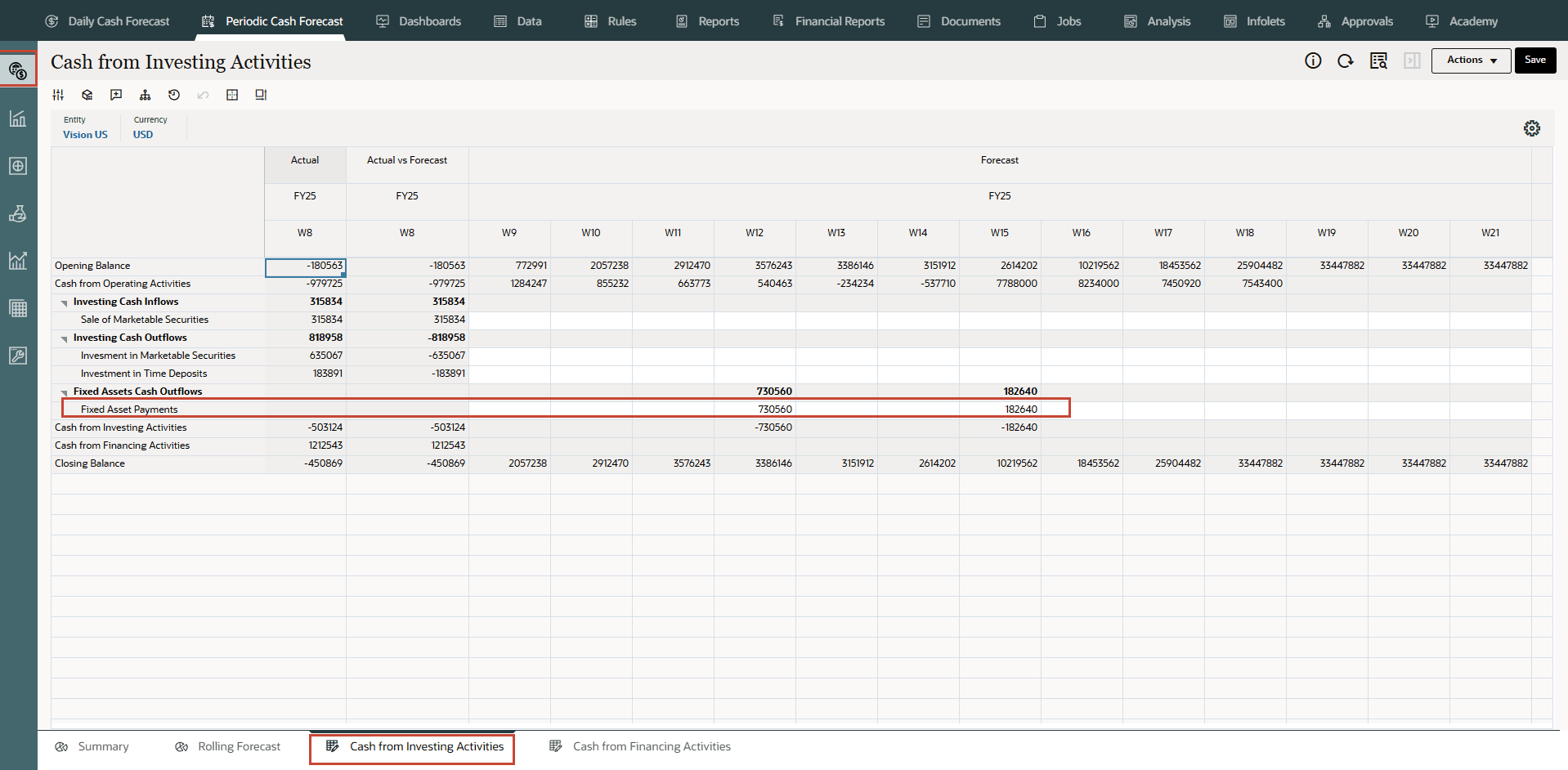

  10. 在垂直頁籤中,按一下定期現金預測 >> 投資活動的現金。
    來自投資活動的現金表單
  11. 在來自投資活動的現金中,按一下動作 >> 規則和智慧型發送。
  12. 執行與表單相關聯的規則。
  13. 您也可以在任一固定資產付款明細行項目上按一下滑鼠右鍵,然後選取依預測方式檢視,以查看系統用來衍生此明細行項目之現金預測結果的預測方式。
    檢視依據:預測方法
    在此範例中,您可以看到使用「現金」動因方法衍生不同週的「固定資產付款」現金預測金額。

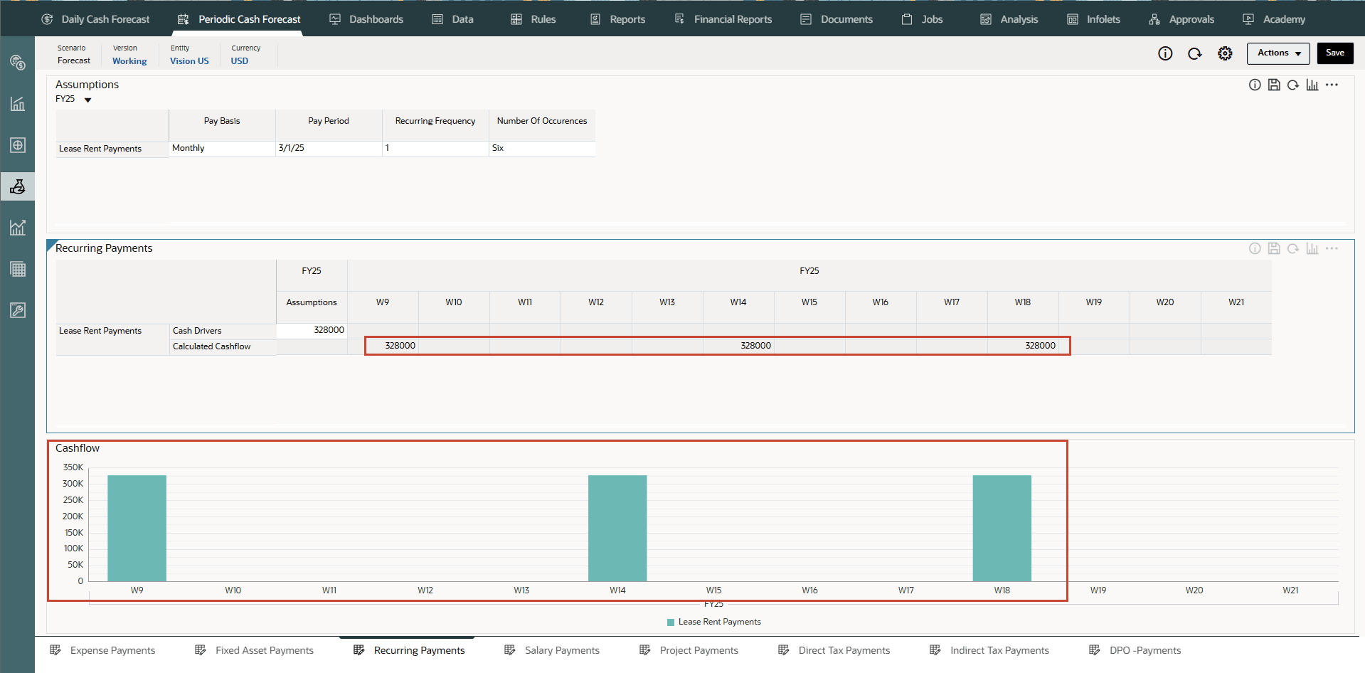

設定經常性付款 (根據經常性付款條件)
說明:針對經常性付款的持續費用 (例如租賃或租金付款) 推動現金流出。
範例:「定期付款」動因方法適用於「租賃」或「租金」付款或「保險」付款等經常性費用明細行項目。公司可將此動因方法用於根據合約週期性基礎支付給供應商的週期性費用。
動因:在實體、行項目層級指定。
  • 支付基礎:每年、每月或每週
  • 付款期間:應開始週期性付款的起始期間
  • 重複產生頻率:重複產生頻率,例如,每個付款週期或每三個付款週期
  • 發生次數:要過帳的週期性付款次數
動因輸入
具有週期性模式的任何費用。
動因輸入可以從 Planning、Financials 或 Capital 或其他來源 (例如 ERP Expense Management、Lease、GL) 擷取,也可以透過 .csv 檔案載入。
計算邏輯:現金流出是根據週期性排程來計算,該排程是由套用至動因輸入金額且在個別天數或週數中過帳的假設所定義。
    秘訣:

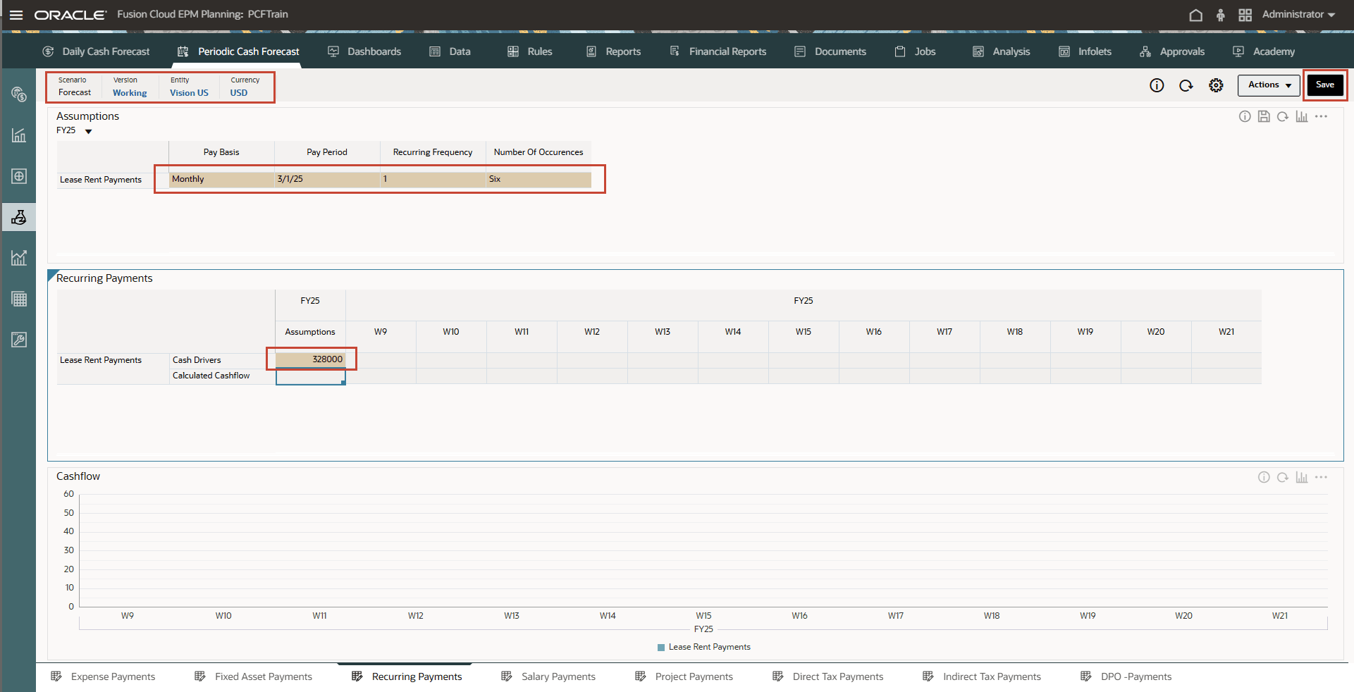

  3. 從底部的頁籤中,按一下定期付款表單。
    含值的重複產生付款表單
    附註:
  5. 按一下右上方的儲存。
    秘訣:
  6. 按一下確定。
    資訊
    計算值
  9. 選擇性 - 您可以在週期性付款表單中按一下滑鼠右鍵,然後按一下週期性付款條件,以呼叫付款條件假設表單。
  12. 執行與表單相關聯的規則。
  13. 您也可以在租賃租金付款明細行項目上按一下滑鼠右鍵,然後選取依預測方式檢視,以查看系統用來衍生此明細行項目之現金預測結果的預測方式。
    檢視依據:預測方法
    在此範例中,您可以看到使用「現金」動因方式衍生不同週的「租賃租金」付款現金預測金額。

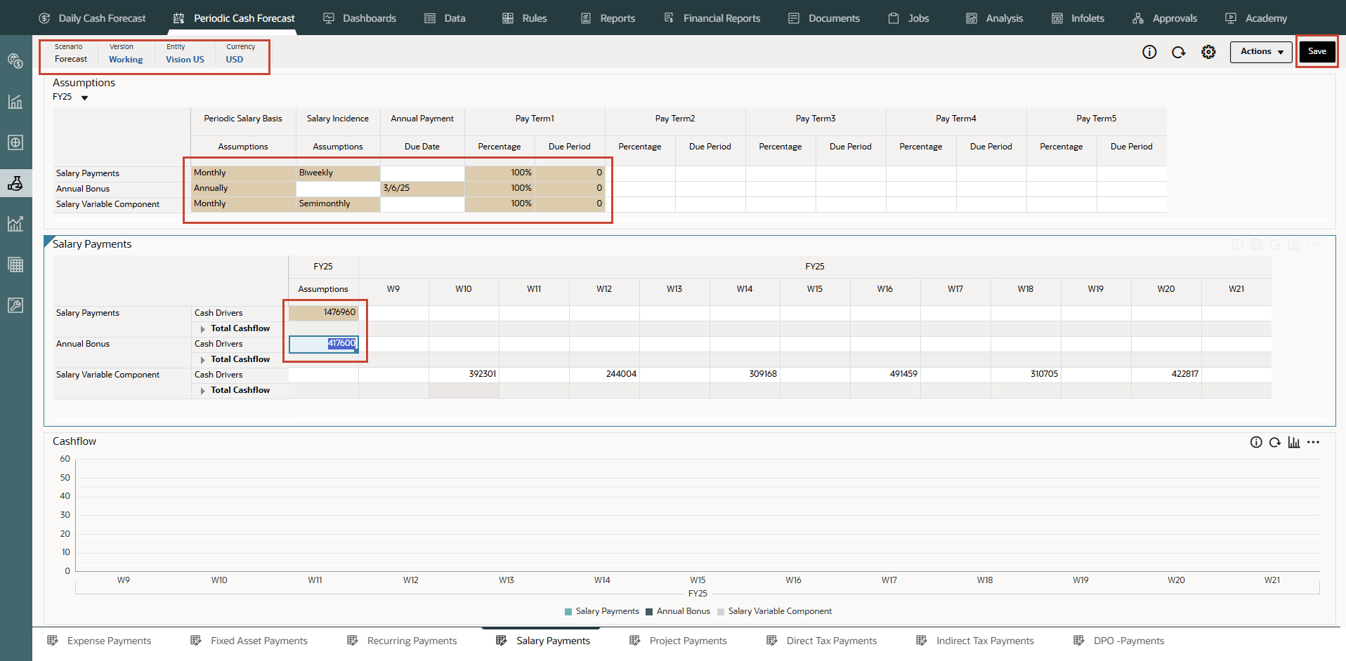

    秘訣:
  3. 從底端頁籤中,按一下薪資付款表單。
    含值的薪資付款表單
    附註:
  5. 按一下右上方的儲存。

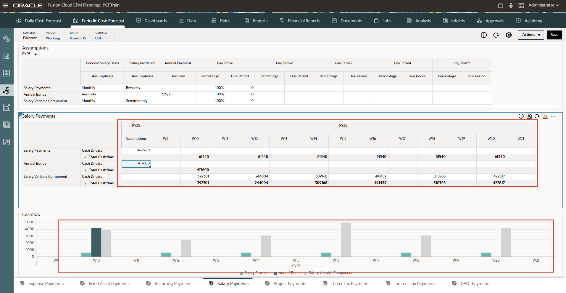

    秘訣:
  6. 按一下確定。
    資訊
    計算值
  9. 選擇性 - 您可以在薪資付款表單中按一下滑鼠右鍵,然後按一下薪資付款條件來呼叫付款條件假設表單。
  12. 執行與表單相關聯的規則。
  13. 您也可以在薪資付款明細行項目上按一下滑鼠右鍵,然後選取依預測方式檢視,以查看系統用來衍生此明細行項目之現金預測結果的預測方式。
    檢視依據:預測方法
    在此範例中,您可以看到使用「現金」動因方法衍生不同週的「薪資支付」現金預測金額。

  3. 從底部標籤中,按一下專案付款表單。
    含值的專案付款表單
    附註:
  5. 按一下右上方的儲存。
    秘訣:
  6. 按一下確定。
    資訊
    計算值
  9. 選擇性 - 您可以在專案付款表單中按一下滑鼠右鍵,然後按一下專案付款條件來叫用付款條件假設表單。
    專案付款明細行項目的現金預測已根據您定義的假設來計算,並套用至動因輸入。您可以查看所有更新過的現金流入量預測。
  12. 執行與表單相關聯的規則。
  13. 您也可以在專案付款明細行項目上按一下滑鼠右鍵,然後選取依預測方式檢視,以查看系統用來衍生此明細行項目之現金預測結果的預測方式。
    檢視依據:預測方法
    在此範例中,您可以看到使用「現金」動因方法衍生不同週的「專案付款」現金預測金額。
    秘訣:

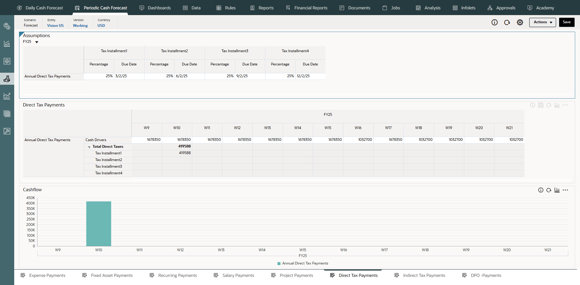

  3. 從底部的標籤中,按一下直接納稅表單。
    含值的直接稅捐付款表單
    附註:
  5. 按一下右上方的儲存。
    秘訣:
  6. 按一下確定。
    資訊
    計算值
  9. 選擇性 - 您可以在直接稅捐付款表單中按一下滑鼠右鍵,然後按一下直接稅捐分期付款,以呼叫付款條件假設表單。
  12. 執行與表單相關聯的規則。
  13. 您也可以在年度直接稅款付款明細行項目上按一下滑鼠右鍵,然後選取依預測方式檢視,以查看系統用來衍生此明細行項目之現金預測結果的預測方式。
    檢視依據:預測方法
    在此範例中,您可以看到使用「現金」動因方法衍生不同週的「年度直接稅款」。

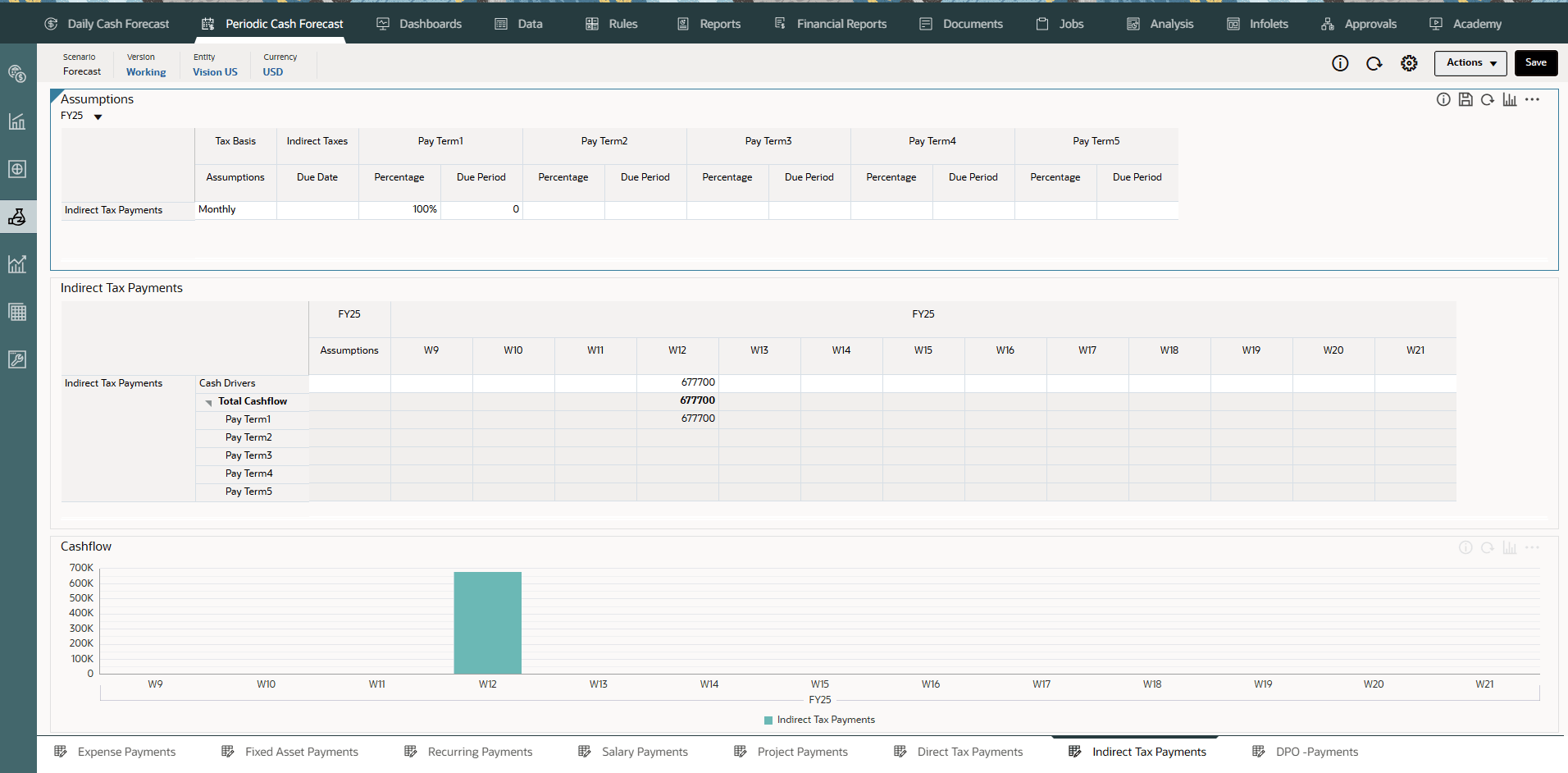

    秘訣:

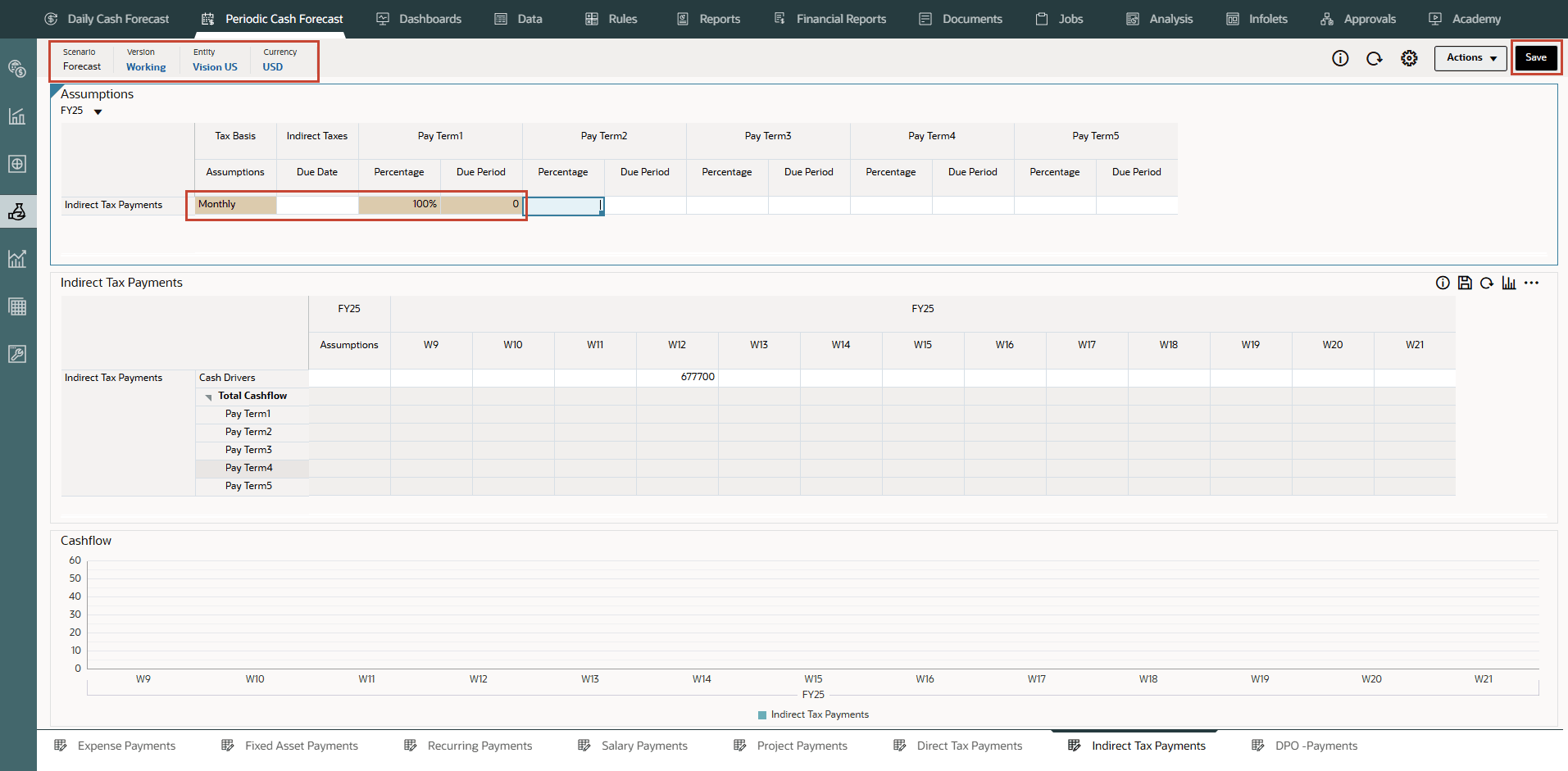

  3. 從底部的標籤中,按一下間接稅付款表單。
    含值的間接稅付款表單
    附註:
  5. 按一下右上方的儲存。
    秘訣:
  6. 按一下確定。
    資訊
    計算值

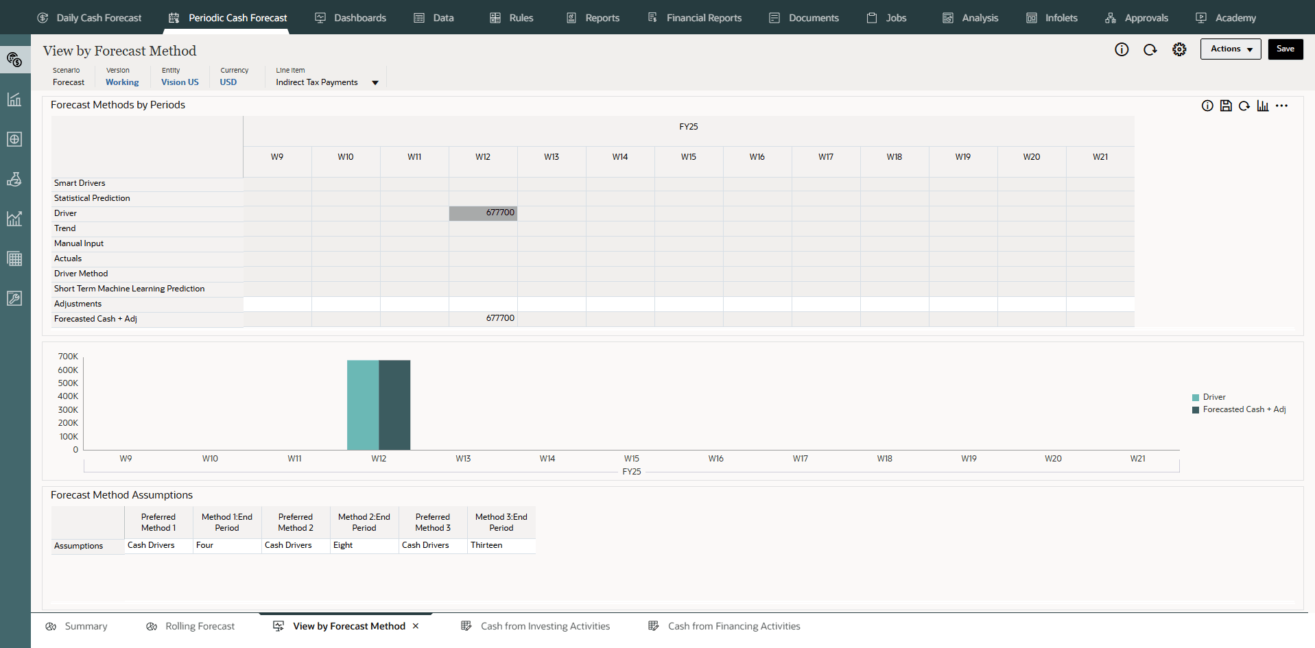

  9. 選擇性 - 您可以在間接稅付款表單中按一下滑鼠右鍵,然後按一下間接稅付款條件來叫用付款條件假設表單。
  12. 執行與表單相關聯的規則。
  13. 您也可以在間接稅付款明細行項目上按一下滑鼠右鍵,然後選取依預測方法檢視,以查看系統用來衍生此明細行項目之現金預測結果的預測方法。
    檢視依據:預測方法
    在此範例中,您可以看到使用「現金」動因方法衍生不同週的「間接稅支付」。

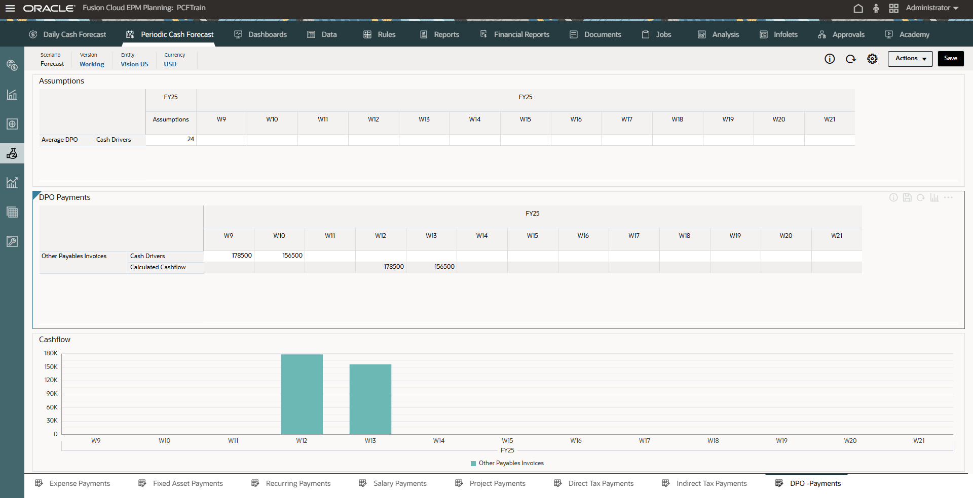

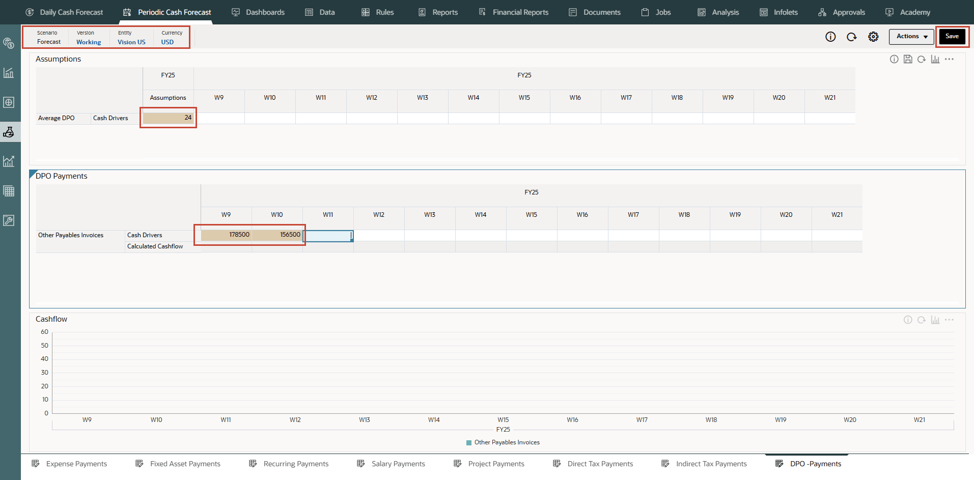

    秘訣:
  3. 從底部的標籤中,按一下 DPO 付款表單。
    含值的 DPO 付款表單
    附註:
  5. 按一下右上方的儲存。
    秘訣:
  6. 按一下確定。
    資訊
    計算值
  9. 選擇性 - 您可以在 DPO 付款表單中按一下滑鼠右鍵,然後按一下間接稅付款條件以呼叫付款條件假設表單。
    其他應付帳款商業發票明細行項目的現金預測已根據您定義的假設來計算,並套用至動因輸入。您可以查看所有更新過的現金流入量預測。
  12. 執行與表單相關聯的規則。
  13. 您也可以在其他應付帳款商業發票明細行項目上按一下滑鼠右鍵,然後選取依預測方式檢視,以查看系統用來衍生此明細行項目之現金預測結果的預測方式。
    檢視依據:預測方法
  14. 在底部的預測方法假設中,將「假設」變更為使用智慧型動因方法,直到「期間 3」、「現金動因」方法直到「期間 5」,然後將「趨勢」方法變更為「期間 13」,如下所示:
    檢視依據:預測方法
    您現在可以看到「第 12 週」與「第 13 週」的其他應付帳款商業發票金額是使用「現金」動因方式 - DPO 作為動因來衍生。
