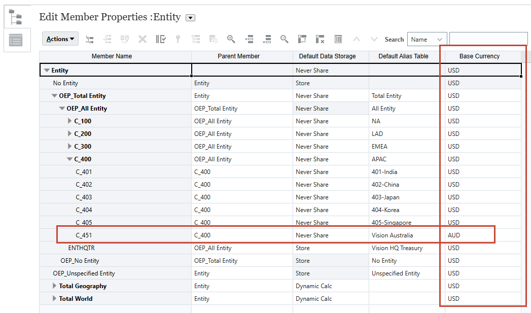

  • 實體幣別是根據為實體定義的基準幣別屬性來衍生。例如,AUD 是 Vision Australia 的基準幣別 (C_451):
    基準幣別
    維度編輯器
    附註:
    管理員可以從左上角的 導覽器 (導覽器) >> 建立與管理 >> 維度啟動「維度編輯器」。

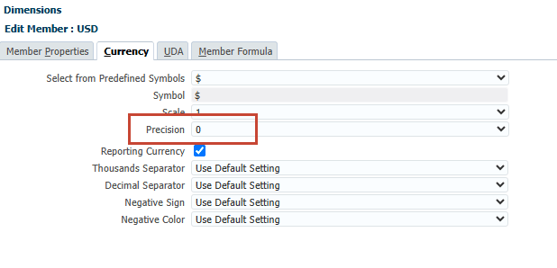

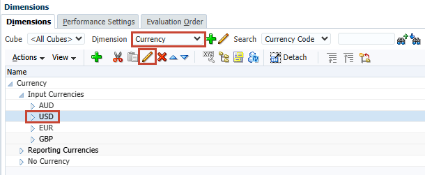

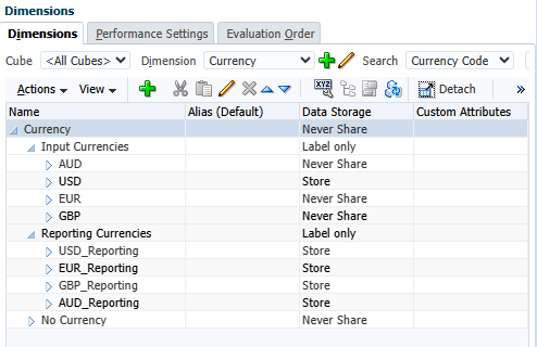

    • 管理員可以從左上方的 導覽器 (導覽器) >> 建立與管理 >> 維度啟動「維度」編輯器。然後從下拉式清單中選取幣別。
    • 選取輸入幣別下的美元,然後按一下編輯。
      編輯會員
    • 選取貨幣標籤,並將 Precision 設為 0。

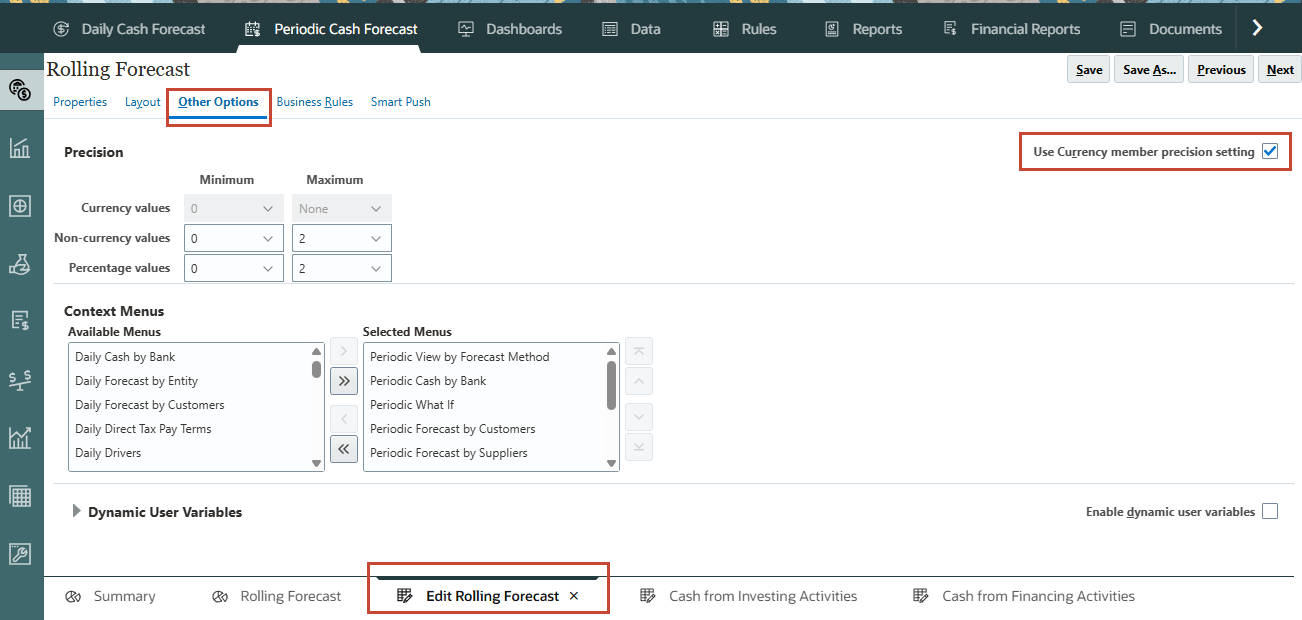

      數字位數
  • 完成上述「幣別小數位數」設定後,請從「其他選項」頁標,在表單設計工具中啟用使用幣別成員小數位數設定核取方塊:
    秘訣:
    這應該已經在您的環境中設定,因此您可以直接跳至下方編號的步驟。您可以使用「現金經理人員」流程來快速開啟「滾動式預測」表單 (在「每日」或「週期性」下),然後加以編輯。
    幣別小數位數

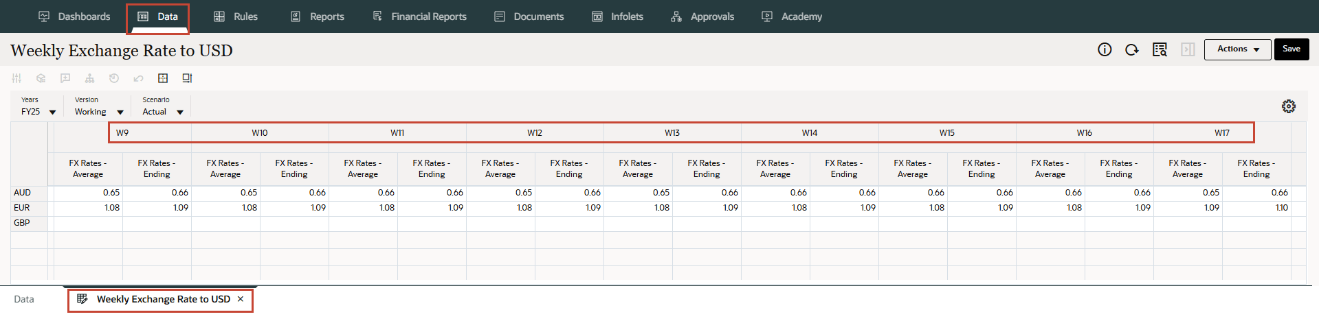

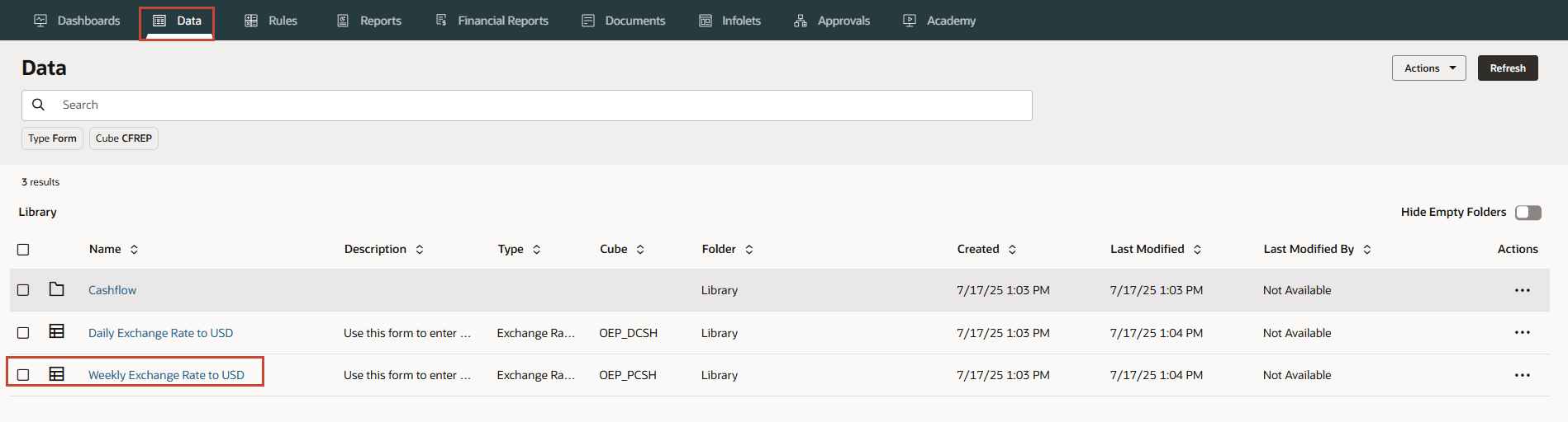

  12. 在首頁上,按一下資料,然後按一下每週匯率至美元。
    資料表單每週費率
    匯率可同時擷取為「平均匯率」或「期末匯率」。
    已載入費率
    附註:
    在範例資料檔案中,只會載入教學課程的特定週數與貨幣匯率。

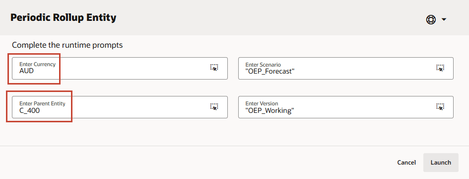

  11. 在搜尋方塊中,輸入累加,然後按 Enter 鍵。
  12. 在「動作」下,針對週期性累加實體,按一下 啟動 (動作),然後按一下啟動。
  13. 在週期性累加實體中,對於「輸入貨幣」選取或輸入 AUD ,對於「輸入父實體」選取或輸入 APAC (C_400) 。
    澳元 C400

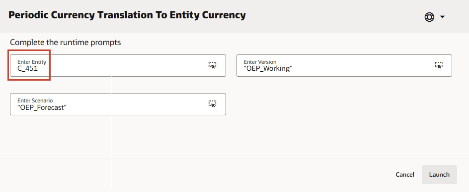

  3. 在「動作」下,針對定期貨幣轉換至實體貨幣,按一下 啟動 (動作),然後按一下啟動。
  4. 在週期性貨幣轉換至實體貨幣中,針對輸入實體選取或輸入 Vision Australia (C_451) 。
    執行規則
    秘訣:
    您可以輸入值,或使用 成員選取器 (成員選取器) 來搜尋值。
  5. 驗證您的選取項目,然後按一下啟動。
  6. 在資訊中,按一下確定。

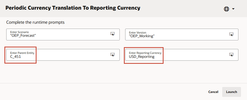

  7. 在「動作」下,針對週期性幣別轉換至報表幣別,按一下 啟動 (動作),然後按一下啟動。
  8. 在週期性幣別轉換至報表幣別中,針對輸入父項實體選取或輸入 Vision Australia (C_451) ,針對輸入報表幣別選取或輸入 USD_Reporting 。
    附註:
    本教學課程只涵蓋 USD_Reporting。您可以載入其他幣別的匯率,並轉換至其他各自的幣別。
    執行 規則

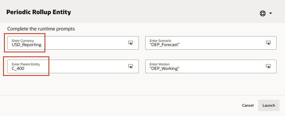

  13. 在週期性累加實體中,對於「輸入貨幣」選取或輸入 USD_Reporting ,對於「輸入父實體」選取或輸入 APAC (C_400) 。
    執行 規則
    秘訣:
    您可以輸入值,或使用 成員選取器 (成員選取器) 來搜尋值。您可以依每個實體或父實體層級執行此規則。
  14. 驗證您的選取項目,然後按一下啟動。
  15. 在資訊中,按一下確定。

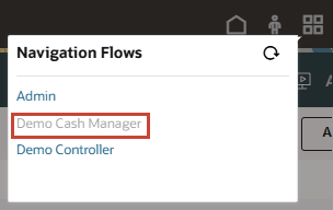

  1. 從右上方,選取示範現金經理導覽流程。
    導覽流程

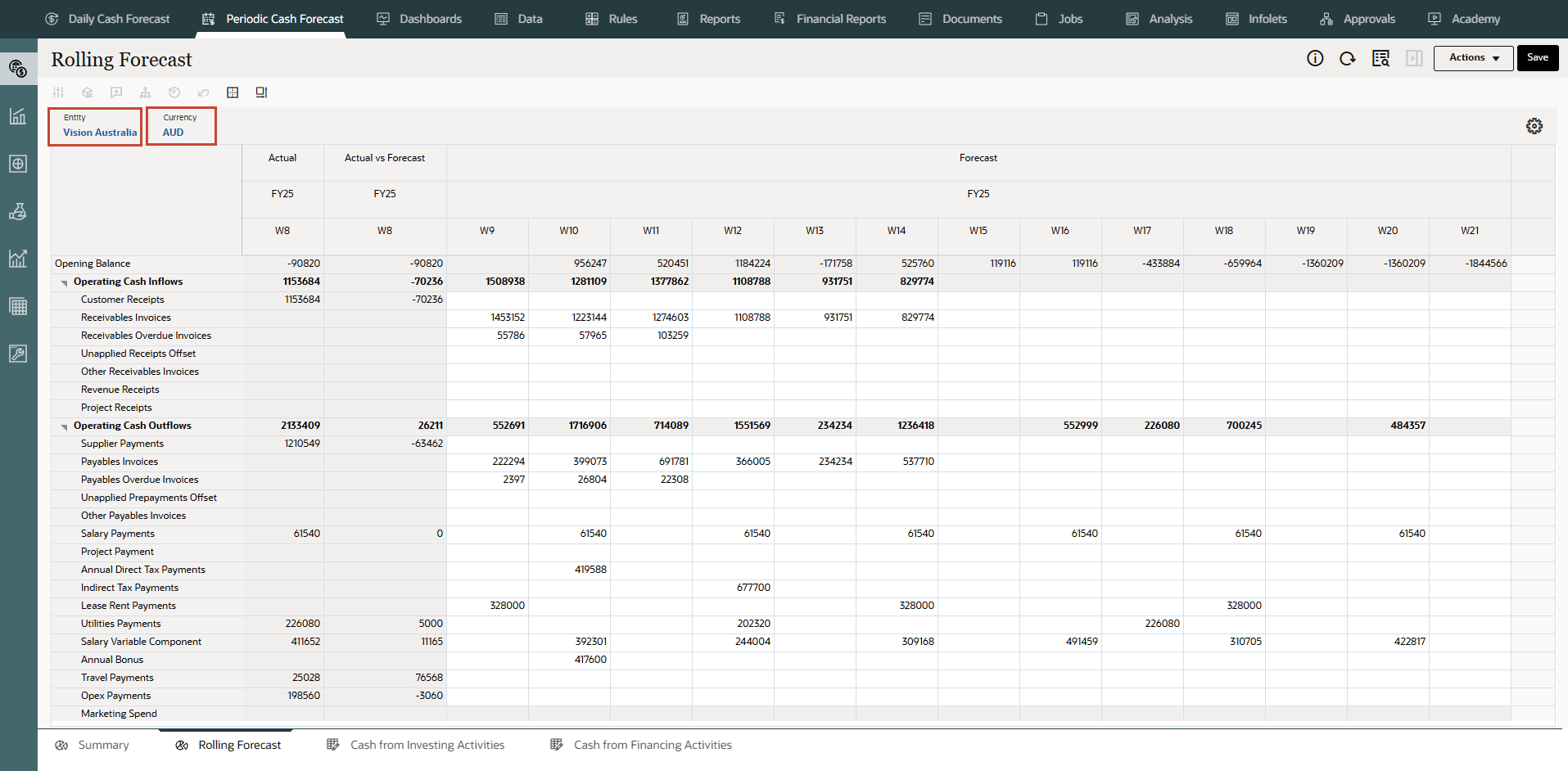

  4. 針對 POV,選取實體的 Vision Australia 和貨幣的 AUD 。
    已載入資料
    您可以使用 Vision Australia 的資料載入檔案,查看 AUD 中載入的實際與預測資料。

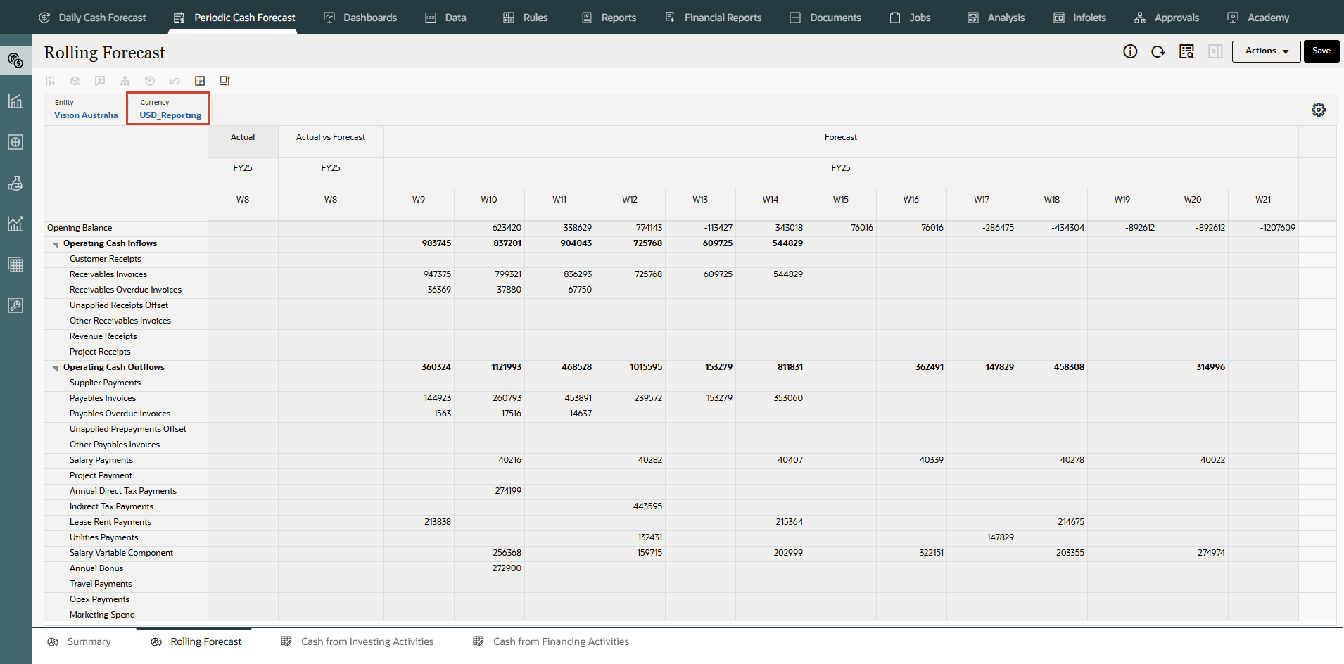

  5. 對於 POV,請為貨幣選取 USD_Reporting 。
    已載入資料
    您可以查看 Vision Australia 對 USD_Reporting 所做的幣別轉譯。
