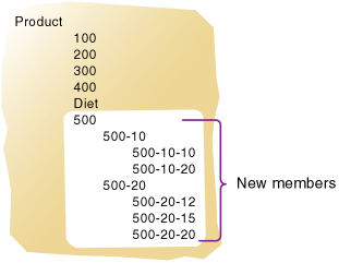

例如,如下圖所示,Product 維度為層代 1。產品有 100 個成員,其層代為 2。100 有成員,例如 100-10,其為層代 3。若要使用產生參照建置方法,請在規則檔案中指定產生參照號碼。

假設您有一個包含 Product 維度的立方體。維度為第 1 代,因此 Product 為第 1 代。假設您要使用下列由上而下、以 Tab 字元分隔的資料檔案來建立 Product 維度:
500	500-10	500-10-10
500	500-10	500-10-20
500	500-20	500-20-12
500	500-20	500-20-15
500	500-20	500-20-20
通常,當最低層級成員由右至左排序時,您會使用層代建置方法來執行維度建置,如上所示。
您可以使用下列規則,使用層代參考來建立維度。規則會指定資料來源中每個欄位的產生號碼。除非您的來源資料包含空值 (針對該使用案例,請參閱下方的「以空白欄位處理」),否則您也必須在規則的維度特性中選取層代建置方法。
用於產生建置的規則檔案。欄位 1:產品,第 2 代具名類別。欄位 2:產品,第 3 代名為產品 SKU。欄位 3:產品,第 4 代指定促銷
Essbase 會從資料來源和規則建立下列階層:
圖 14-2 世代參考
此圖像顯示產生建置期間所建立的新成員。

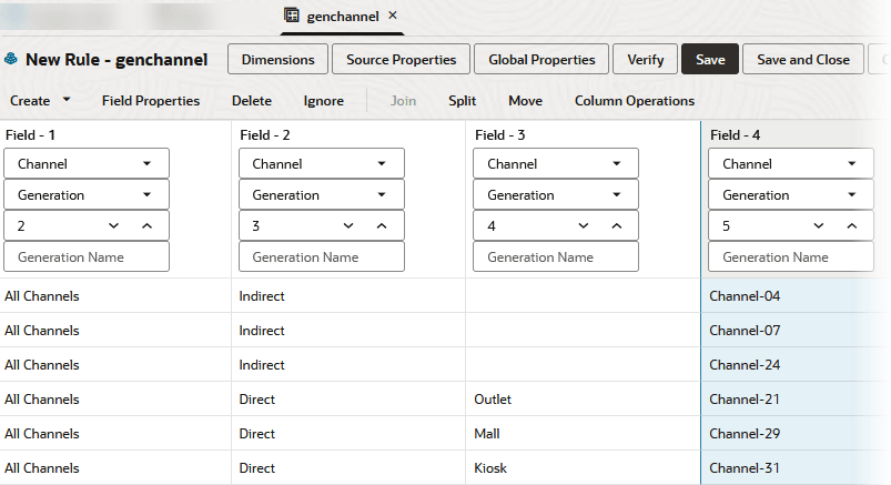

對於此維度建置範例,假設您要將不規則 / 非對稱階層 (如下所示) 新增至 Sample Basic 的新 Channel 維度。
通道維度是層代 1。「所有通路」階層是第 2 代。第 3 代包含「間接」和「直接」成員。在第 4 代,間接具有通路 ID 作為下階。Direct 在第 4 代有「Outlet」、「Mall」和「Kiosk」地點成員,接著在第 5 代有通路 ID。間接管道 ID 位於第 4 代,而直接管道 ID 位於第 5 代,則使其成為不平衡 / 不規則的階層。
資料來源由上而下,表示較高的層次 (接近最上層維度成員) 會在每筆記錄中最先出現。因此,使用層代參考建置方法是合理的。不過,將需要空值處理指示。前三個來源資料記錄包含空值欄位,因為間接通路沒有位置資料。
"All Channels",Indirect,,Channel-04
"All Channels",Indirect,,Channel-07
"All Channels",Indirect,,Channel-24
"All Channels",Direct,Outlet,Channel-21
"All Channels",Direct,Mall,Channel-29
"All Channels",Direct,Kiosk,Channel-31
您可以使用處理產生空值建置方法,建立規則以建立維度並避免與空值相關的錯誤。

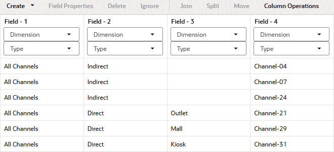

    5. 維度建置規則隨即開啟,其中包含未定義的欄位,且預覽資料 (來自文字檔) 會植入欄位下方的方格。
      新規則 "genchannel" 的維度建置規則編輯器的影像,其中未定義的欄位 1 到 4 為等待填入的中繼資料資料欄。每個欄位下都是從來源資料檔匯入的資料值。

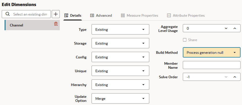

  8. 現在您需要定義建置方法,並檢查其他維度建置作業指示。按一下通道連結以編輯維度特性。
  9. 將建立方式變更為產生處理空值。
    維度建置規則編輯器中「編輯維度」視窗的圖像,其中已選取「程序產生」空值。
    按一下「確定」。
  10. 按一下「欄位 1」中的維度選取器,然後選取管道。
    維度建置規則編輯器中已選取「通路」維度的欄位 1 影像。
  11. 將欄位 1 的類型選取器變更為層代。
  12. 將層代遞增至 2,因為「所有通路」階層成員位於層級 2。層代 1 成員永遠是維度名稱;在此例中為「通道」。
  13. 在「欄位 2 - 4」中,現在應選取通路作為維度。將類型選取器變更為層代,然後將層代號碼標示為 3 代表欄位 2、 4 代表欄位 3,以及 5 代表欄位 4。
    此圖像顯示使用「程序」產生空值建置方法,建立具有不同階層之「通道」維度的規則。欄位 1 定義為「通道」、「層代」、「2」,且包含「所有通道」。欄位 2 定義為「通路」、「產生」、「3」,且包含三筆記錄的「間接」,三筆記錄則包含「直接」。欄位 3 定義為「通路」、「世代」、「4」,且包含三個空值欄位與三個地點欄位 (Outlet、Mall 與 Kiosk)。欄位 4 定義為通路、層代、5,且包含通路 ID。
  14. 驗證規則,然後儲存並關閉。如果有任何錯誤,請參閱有效維度建置規則檔案的需求。
