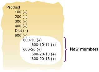

例如,在下圖的大綱中,最低層級成員位於 Product 維度分支的底部。
圖 14-3 產生與層次編號
此圖像顯示每個成員的層代編號和層級編號。
若要使用維度建置工作建置大綱,您可以輸入下列由下而上的資料來源:
100-10-12  100-10  100
100-20-12  100-20  100

假設您有一個包含 Product 維度的立方體,而且想要使用下列由下而上、以 Tab 字元分隔的資料檔案,為 Product 維度建立更多產品成員。
600-10-11	600-10	600
600-20-10	600-20	600
600-20-18	600-20	600
資料來源為「由下而上」,其中資料來源的第一個資料欄包含新的分葉層次成員 (600-10-11、600-20-10 和 600-20-18)。第二個資料欄包含新成員的父項 (600-10 和 600-20),第三個資料欄則包含父項的父項 (600)。

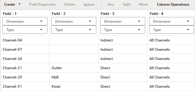

    5. 維度建置規則隨即開啟,其中包含未定義的欄位,且預覽資料 (來自文字檔) 會填入欄位下方的方格。
      新規則「levchannel」的維度建置規則編輯器,其中未定義的欄位 1 到 4 為等待填入的描述資料資料欄。每個欄位下都是從來源資料檔匯入的資料值。

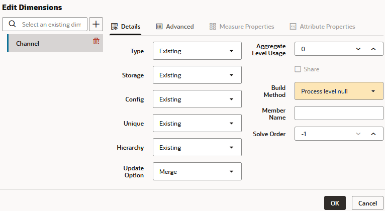

  8. 現在您需要定義建置方法,並檢查其他維度建置作業指示。按一下通道連結以編輯維度特性。
  9. 將建立方式變更為處理層級空值。
    在維度建置規則編輯器中編輯「維度」視窗,其中已選取「程序」層次空值。
    按一下「確定」。

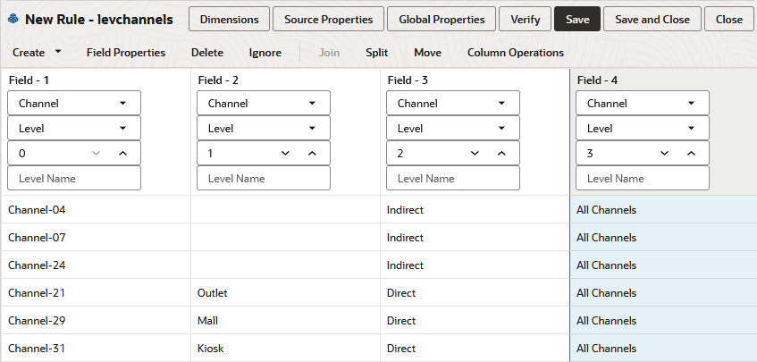

  10. 按一下「欄位 1」中的維度選取器,然後選取管道。
    維度建置規則編輯器中的欄位 1,填入資料,並選取「通道」維度。
  11. 將欄位 1 的類型選取器變更為層級。
  12. 將層次增至 0,因為管道 ID 位於層次 0。
  13. 在「欄位 2 - 4」中,現在應選取通路作為維度。將類型選取器變更為層級,然後將層級號碼標示為 1 代表欄位 2、 2 代表欄位 3,以及 3 代表欄位 4。
    使用「處理」層次 Null 的建置方式來建立具有不同階層的通路維度的維度建置規則。欄位 1 定義為通路、層級、0,且包含通路 ID。欄位 2 定義為通路、層級、1,且包含三個 Null 欄位與三個地點欄位 (Outlet、Mall 及 Kiosk)。欄位 3 定義為三筆記錄的通路、層級、2 和間接,三筆記錄則定義為「直接」。欄位 4 定義為「通路」、「層級」、「層級 3」,且包含「所有通路」。
