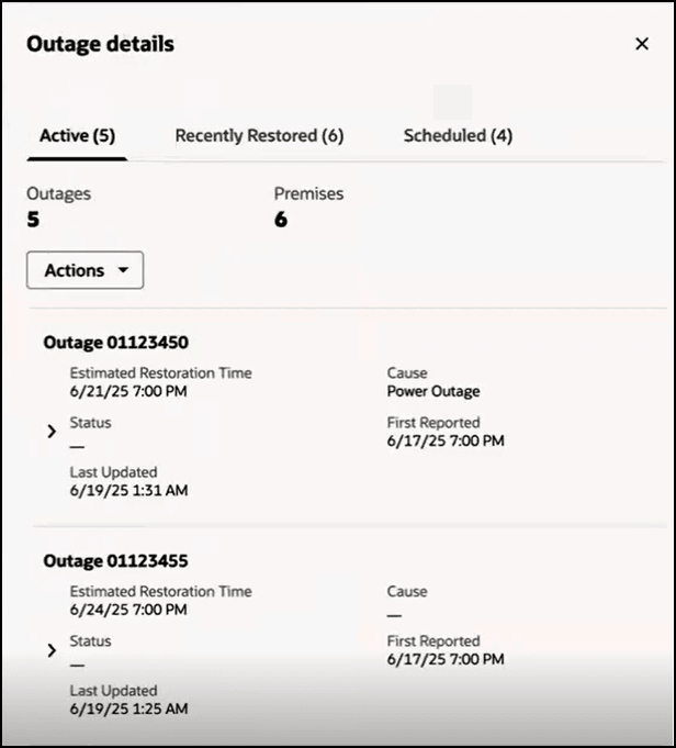

如果發生停供,您可以在「停供明細」側邊功能表中存取停供資料,只要按一下畫面頂端停供訊息內的「檢視明細」連結,即可從帳戶 360 度分析頁面中存取該資料。
「停供明細」側邊功能表包含下列元件:
  • 用以檢視現用、最近復供和已排定停供的頁籤。
  • 「動作」按鈕,可讓您回報停供、建立備註或傳送電子郵件。
  • 停供列表,或告知您所選帳戶或處所並未發生任何停供的訊息。
  • 與每項停供相關聯的明細。您可以按一下每項停供左側的箭頭,以檢視其他明細,例如受停供影響的計費帳戶與處所。
此影像顯示「停供明細」側邊功能表的範例:
圖 5-2 停供明細側邊功能表
此影像顯示「停供明細」側邊功能表的範例。

  3. 在「停供明細」側邊功能表中,按一下您要檢視的頁籤。頁籤包含:
    • 現用
    • 最近復供
    • 已排定
    停供次數也會出現在頁籤名稱旁。例如,如果有 3 項已排定停供,則「已排定」頁籤會顯示為已排定 (3)。
  4. 畫面底部會顯示各項停供的明細 (如果客戶資訊系統中有提供)。請複查下列各項:
    • 已排定時間 (僅針對已排定停供顯示)
    • 首次回報時間 (僅針對現用和最近復供的停供顯示)
    • 原因
    • 狀態 (僅針對現用停供顯示)
    • 估算復供時間
    • 復供時間 (僅針對最近復供的停供顯示)
    • 停供持續期間 (僅針對最近復供的停供顯示)
    • 上次更新
  5. 若要檢視與每項停供相關聯的計費帳戶,請按一下停供左側的明細按鈕 (>)。系統會顯示受停供影響的計費帳戶列表。
  6. 若要檢視該計費帳戶內受停供影響的服務點,請按一下計費帳戶 ID 旁的明細按鈕 (>)。系統會顯示所有受影響服務點的列表。
