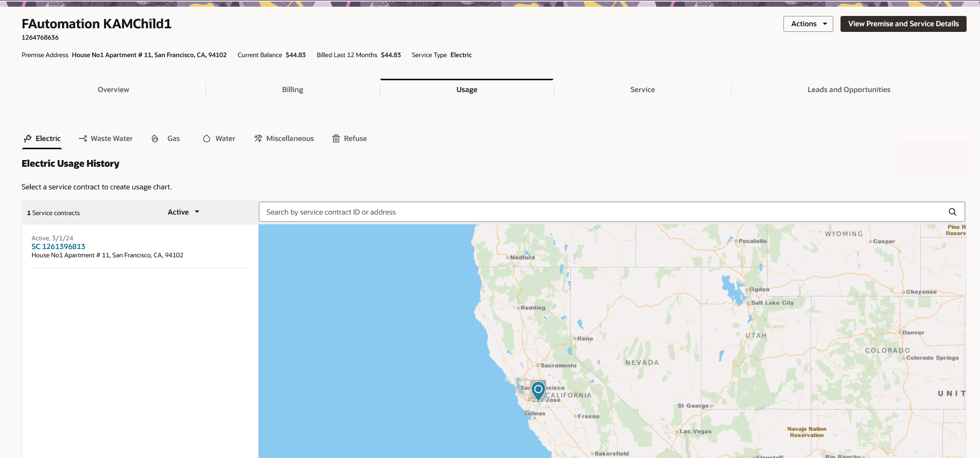

您可以使用「服務合約用量地圖」,在地圖上檢視所選計費帳戶的所有現用與停用服務合約,並存取詳細的用量歷史。若要存取此地圖,您必須先存取主要帳戶的帳戶 360 度分析,然後搜尋並選取個別計費帳戶。然後選取「用量」頁籤以檢視該地圖。
依預設,地圖會顯示所選服務類型的現用服務合約列表。您可以使用下拉式篩選來僅顯示有效或無效的合約,或顯示所有服務合約。
此影像顯示已選取「電力」服務類型時,「服務合約用量地圖」的範例:
圖 5-18 服務合約用量地圖
此影像顯示「服務合約用量地圖」的範例。
系統會使用處所地址的緯度和經度,在地圖上繪製與帳戶和服務類型相關聯的每個服務合約,並在地圖左側顯示服務合約列表。
您可以在地圖內按一下,並縮小範圍或移動焦點,以檢視特定區域中的服務合約。您也可以使用搜尋列與篩選選項,以搜尋特定服務合約。當您輸入搜尋準則時,地圖檢視會縮小範圍以聚焦於您的搜尋結果。接著,您可以按一下地圖中的位置或列表中的服務合約,以檢視詳細的用量資料。

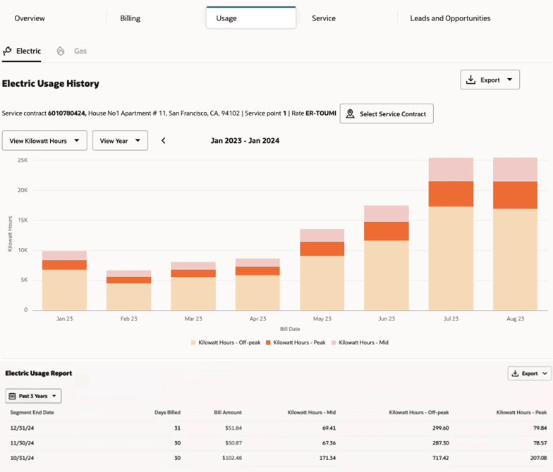

系統會顯示所選服務合約的「用量歷史」圖表。導覽至「用量歷史」圖表之後,您即可透過以下方式變更檢視:
  • 選取不同的計量單位。例如,選取「千瓦小時」。
  • 選取不同的用量區間。例如,選取「檢視帳單期間」。如果您正在檢視固定費率服務合約,此選項可能會停用,因為僅有一個可用檢視。
  • 使用 < 和 > 按鈕,以變更您正在檢視的期間。
    備註:
    請注意,可供檢視的日期範圍取決於您公用事業所設定的「歷史資料範圍」設定檔選項。依預設,「歷史資料範圍」可讓您檢視 3 年的資料。按一下「選取服務合約」按鈕,以選取並檢視不同的服務合約。
您也可以檢視與所選服務合約相關聯的服務合約編號、地址、服務點數目,以及費率代碼。此資訊會顯示在圖表上方。

您可以將游標暫留在圖表中的長條上,以在工具提示中檢視其他明細,或是按一下長條,以將圖表檢視變更為更精細的檢視。例如,如果您將游標暫留在代表帳單期間的長條上,可以按一下該長條,以檢視該帳單期間更詳細的圖表。如果具備相關資料,圖表就會包含該帳單期間內每一天的長條。
備註:
只有具備詳細資料時,您才能存取更詳細的圖表。例如,如果不具每小時資料,您就無法按一下代表某日的長條來顯示每小時圖表。同樣地,當檢視以固定費率計費,且不具任何用量資料之服務的圖表時,此選項亦無法使用。
在圖表下方,「用量報表」會顯示所選服務合約用量的詳細記錄列表。您可以按一下任何記錄中的「帳單金額」,以檢視「帳單分段」側邊功能表。您也可以匯出列表中的資料,並變更所顯示資料的日期範圍。請注意,日期範圍篩選會使用計費日期以決定要顯示哪些記錄。

  2. 「服務合約用量地圖」隨即顯示,且所有相關聯的服務合約皆會以大頭針形式顯示在地圖中,並列於地圖左側的列表中。
  3. 按一下地圖中的大頭針,或按一下列表中的服務合約。
    如果您按一下包含多個服務合約的大頭針,需要從「選取服務合約」視窗中,按一下您要檢視的服務合約。

  4. 系統會在工作區域中顯示「用量歷史」圖表。
  5. 使用下列選項來變更您的顯示:
    • 計量單位篩選
    • 檢視篩選
    • 左右捲動以顯示不同的日期範圍
  6. 將游標暫留在長條上,即可檢視用量明細。
  7. 按一下長條,即可顯示更詳細的圖表。
  8. 向下捲動至用量報表,以檢視有關服務合約的其他明細。
  9. 若要檢視帳單分段明細,請按一下報表中記錄的已計費金額資料欄。如需其他資訊,請參閱檢視帳單與帳單分段明細。
  10. 您也可以變更所顯示資料的日期範圍,並匯出列表中的資料。請注意,日期範圍篩選會使用計費日期以決定要顯示哪些記錄。如需其他明細,請參閱從帳戶 360 度分析中匯出資料。
