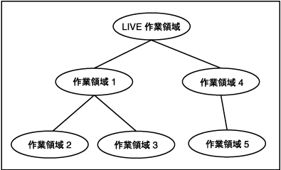

データベース内には、作業領域の階層が存在する可能性があります。たとえば、1つの作業領域が1つ以上の作業領域(子作業領域)の親である可能性があります。デフォルトでは、作業領域は、最上位、つまりLIVEデータベース作業領域から作成されます。(作業領域名には大/小文字区別があり、LIVEデータベースの作業領域名の綴りはLIVEとなります。作業領域名の長さは30文字以下であり、作業領域階層の深さは30レベル以下である必要があります。)ユーザーは、GotoWorkspace操作によって作業領域内に移動します。
図1-1に、作業領域の階層を示します。この図では、作業領域1および作業領域4はLIVEデータベース作業領域から、作業領域2および作業領域3は作業領域1から、作業領域5は作業領域4から形成されています。作業領域1の作成後、作業領域1を指定してGotoWorkspace操作を実行し、次にCreateWorkspace操作を実行して作業領域2および作業領域3を作成しています。その後、作業領域4および作業領域5でも同様の手順を実行しています。
図1-1 作業領域ツリー
図1-1の説明
「図1-1 作業領域ツリー」の説明
特定のニーズのために子作業領域を作成するか、またはセーブポイントを作成するかの決定は、設計段階で行います。詳細は、第1.1.2.1項を参照してください。

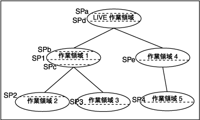

明示的セーブポイントとは、作成して名前を付けるセーブポイントです。バージョン対応表内の変更は、後でセーブポイントまでロールバックできます。または、セーブポイントに移動して、そのセーブポイントが作成された時点でのデータベース全体の状態(バージョン対応の行を含む)を表示できます。図1-2に、作業領域内に作成された明示的セーブポイント(SP1、SP2、SP3およびSP4)を示します。(図1-2では、セーブポイントが破線で示されています。)
図1-2 セーブポイント
図1-2の説明
「図1-2 セーブポイント」の説明
また、新しい作業領域が作成されるたびに、暗黙的セーブポイントが自動的に作成されます。暗黙的セーブポイントは、子作業領域内のユーザーが、作業領域の作成時にアクセス制限されたデータベースのビューを取得するために必要です。したがって、図1-2では、作業領域1および作業領域4の作成に対応してLIVE作業領域内に2つの暗黙的セーブポイント(SPaおよびSPd)が作成され、作業領域2および作業領域3の作成に対応して作業領域1内に2つの暗黙的セーブポイント(SPbおよびSPc)が作成されます。また、作業領域5の作成に対応して作業領域4内に1つの暗黙的セーブポイント(SPe)が作成されます。
Workspace Managerは、LATESTという名前を使用して、作業領域内の最新バージョンを示す論理セーブポイントを指定します。セーブポイントがDBMS_WMサブプログラム(プロシージャまたはファンクション)のオプションのパラメータであるときは、多くの場合、LATESTがデフォルトです。

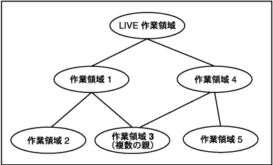

図1-3は、図1-1の作業領域と同じ構造を示します。ただし、作業領域3は、作業領域1および作業領域4の2つの親を持つ作業領域である点が異なります。
図1-3 作業領域階層内で複数の親を持つ作業領域
図1-3の説明
「図1-3 作業領域階層内で複数の親を持つ作業領域」の説明
複数の親を持つ作業領域を、複数の親を持つリーフ作業領域と呼ぶこともあります。したがって、図1-3では、作業領域3は複数の親を持つリーフ作業領域です。複数の親を持つリーフ作業領域のすべての親作業領域に共通して最も近い祖先を、複数の親を含むルート作業領域と呼びます。図1-3では、LIVE作業領域は作業領域3の複数の親を含むルート作業領域です。リーフ作業領域の親として親作業領域を追加することにより形成される非循環有向グラフ(DAG)では、すべての作業領域を複数の親を持つグラフ作業領域と呼びます。図1-3では、作業領域1、作業領域4および作業領域3は、複数の親を持つグラフ作業領域です。
