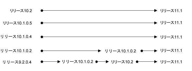

原則として、Warehouse Builder 9.2.0.4以降のリリースはWarehouse Builderの現行リリースへ直接アップグレードできます。「コントロール・センター・アップグレード・アシスタントの使用」で説明しているように、以前のリリースのランタイム監査データを移行する場合は、このルールに例外が生じることがあります。

サポートされるアップグレード・シナリオ
このアシスタントを使用して、図3-1に示す任意のシナリオを実行できます。監査データは、Warehouse Builderリリース10.2、10.1.0.5および10.1.0.4からWarehouse Builderリリース11.1に直接移行できます。
図3-1 ランタイム監査データを移行およびアップグレードするための有効なパス
この図の詳細は、前後のテキストで説明されています。
「図3-1 ランタイム監査データを移行およびアップグレードするための有効なパス」の説明

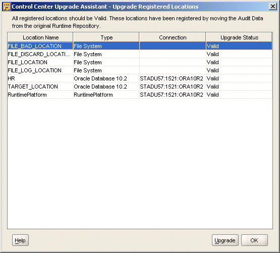

アシスタントで新しいコントロール・センターに登録されたロケーションがリストされ、有効または無効が表示されます。図3-2に「登録済ロケーションのアップグレード」ダイアログを示します。
図3-2「登録済ロケーションのアップグレード」ダイアログ
「図3-2「登録済ロケーションのアップグレード」ダイアログ」の説明
アップグレード操作: ロケーション詳細

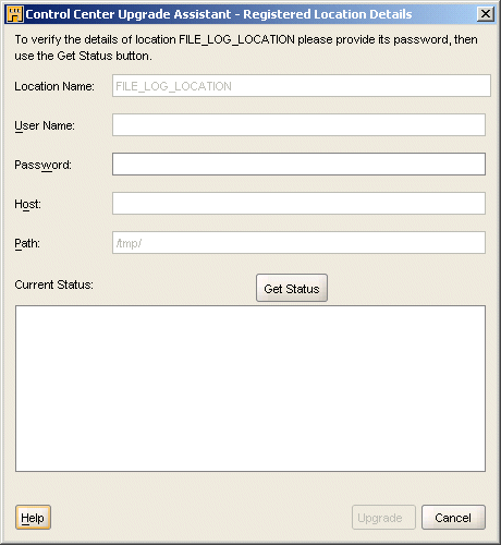

ロケーションを選択し、このボタンを使用して、ロケーションのエラーをチェックし、修正します。処理を進める前にすべてのロケーションが有効であることを確認してください。図3-3に「登録済ロケーション詳細」ダイアログを示します。
図3-3「登録済ロケーション詳細」ダイアログ
「図3-3「登録済ロケーション詳細」ダイアログ」の説明
このダイアログ・ボックスには、現在選択されているロケーションの登録の詳細が表示されます。「ステータスの取得」を選択すると、そのステータスが評価され、様々なテストの結果が表示されます。
ロケーションごとに、パスワードが有効であり、登録されたパスワードと同じであることがチェックされます。またそのロケーションに登録されているバージョンが、実際のバージョンと同じであることが検証されます。エラーが検出された場合は、「アップグレード」を選択してエラーを修正できます。
