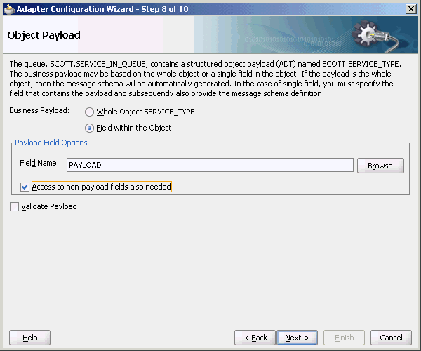

この例では、service_typeオブジェクト内の1つのフィールドであるペイロードとユーザー定義スキーマを設定して、メッセージをservice_in_queueキューにデキューするOracle AQアダプタ・サービスを作成します。

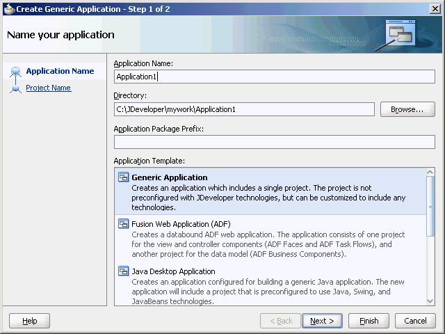

  1. Oracle JDeveloperを開きます。
  2. 「アプリケーション・ナビゲータ」で、「新規アプリケーション」をクリックします。 図7-1に示すように、「汎用アプリケーションの作成 - アプリケーションの名前付け」ページが表示されます。
  3. 「アプリケーション名」フィールドにアプリケーションの名前を入力します。
  4. 「アプリケーション・テンプレート」リストで、「汎用アプリケーション」を選択します。
    図7-1 「汎用アプリケーションの作成 - アプリケーションの名前付け」ページ
    図7-1の説明が続きます
    「図7-1 「汎用アプリケーションの作成 - アプリケーションの名前付け」ページ」の説明

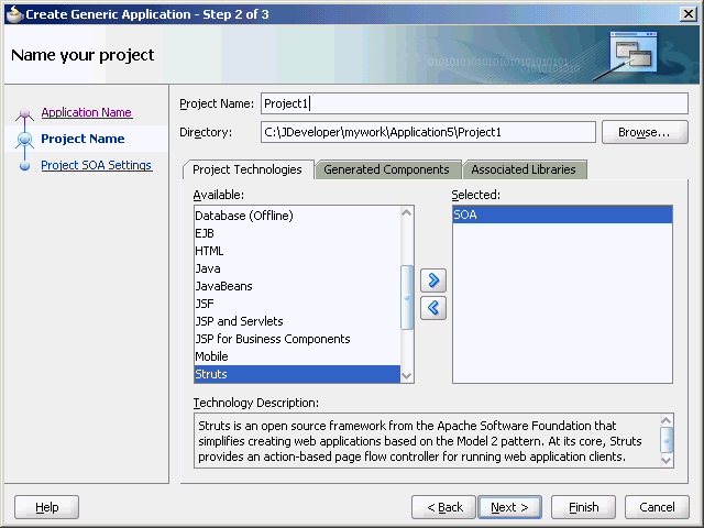

  6. 「プロジェクト名」フィールドにわかりやすい名前を入力します。
    たとえば、SOACompositeと入力します。
  7. 「プロジェクト・テクノロジ」タブの「選択可能」リストで「SOA」をダブルクリックし、「選択済」リストに移動します。
    図7-2 「汎用アプリケーションの作成 - 汎用プロジェクトの名前付け」ページ
    図7-2の説明が続きます
    「図7-2 「汎用アプリケーションの作成 - 汎用プロジェクトの名前付け」ページ」の説明
  8. 「次へ」をクリックします。

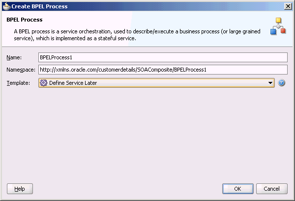

    図7-4に示すように、「BPELプロセスの作成」ページが表示されます。
    図7-4 「BPELプロセスの作成」ページ
    図7-4の説明が続きます
    「図7-4 「BPELプロセスの作成」ページ」の説明
  10. 「名前」フィールドにBPELプロセスの名前を入力します。たとえば、CustomerDetailsと入力します。
  11. 「テンプレート」リストで「サービスを後で定義」を選択し、「OK」をクリックします。
    CustomerDetails BPELプロセスが作成されました。

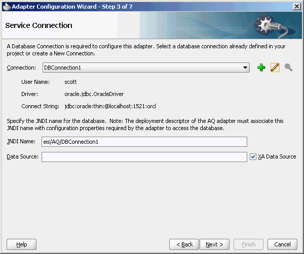

    図7-6に示すように、アダプタ構成ウィザードの「サービス接続」ページが表示されます。
    図7-6 「アダプタ構成ウィザード - サービス接続」ページ
    図7-6の説明が続きます
    「図7-6 「アダプタ構成ウィザード - サービス接続」ページ」の説明
  5. プラス・アイコンをクリックして新規データベース接続を作成します。
    「データベース接続の作成」ページが表示されます。
    注意:
    Oracle Applicationsを実行中のデータベースに接続する必要があります。
  6. 次の情報を入力します。
    1. 「接続の作成場所」で、「アプリケーション・リソース」を選択します。
    2. 「接続名」フィールドで、データベース接続に使用する一意の名前を指定します。
      この例では、DBConnection1と入力します。
    3. 「接続タイプ」ボックスから「Oracle (JDBC)」を選択します。
    4. 「ユーザー名」フィールドで、データベースへのアクセスが認証されているユーザー名を指定します。
      この例では、scottと入力します。
    5. 「ロール」フィールドで、必要に応じてロールを入力します。
      これは、データベースに指定されているSYSDBAなどの特定のデータベース・ロールである必要があります。このフィールドはオプションです。この例では、「ロール」フィールドは空白にしておきます。
    6. 「パスワード」フィールドで、指定されたユーザー名に関連付けるパスワードを指定します。
      この例では、tigerと入力します。
    7. 「パスワードの保存」と「パスワードのデプロイ」を順番に選択します。
    8. 「ドライバ」リストから「thin」を選択します。
    9. 「ホスト名」フィールドで、Oracleサーバーを実行するシステムを識別する値を入力します。
      TCP/IPで解決できるIPアドレスまたはホスト名(myserverなど)を使用します。デフォルト値はlocalhostです。
    10. 「JDBCポート」フィールドで、TCP/IPポートを識別する値を入力します。デフォルトは1521です。
    11. 「SID」フィールドで、Oracleデータベース・インスタンスの一意のシステム識別子(SID)の値を入力します。
      デフォルトはXEです。
    12. 「接続のテスト」をクリックし、指定した情報によりデータベースとの接続が確立されるかどうかを確認します。
      成功メッセージが表示されます。
    13. 「OK」をクリックします。
      作成した接続が「サービス名」ページの「接続」フィールドに表示されます。
      データベース接続の作成を完了すると、「JNDI名」フィールドにJava Naming and Directory Interface(JNDI)名が移入されます。JNDI名は、サービスがBPELサーバーにデプロイされる際に使用される接続のプレースホルダとして機能します。これにより、開発とその後の本番に異なるデータベースを使用できます。
      アダプタが管理モードで確実に実行されるように、JNDI名で指定した値がOracle AQアダプタのweblogic-ra.xmlファイルに存在する必要があります。 デフォルトの接続インスタンスeis/AQ/aqSampleが用意されており、このフィールドのデフォルト値として使用できます。 この接続インスタンスを使用するには、JNDI名jdbc/aqSampleを使用してデータソースを作成する必要もあります。

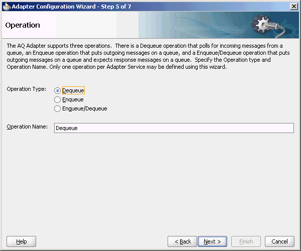

  10. Oracle AQアダプタでは、3つの操作をサポートしています。
    • デキュー: キューから受信するメッセージをポーリングします。
    • エンキュー: 発信メッセージをキューに置きます。
    • エンキュー/デキュー: 発信メッセージをキューに置き、キュー上でレスポンス・メッセージを待機します。
    この例では、図7-8に示すように「デキュー」を選択します。
    操作には、選択した操作名に基づいて名前が自動的に付けられます。ただし、「操作名」フィールドは編集できます。

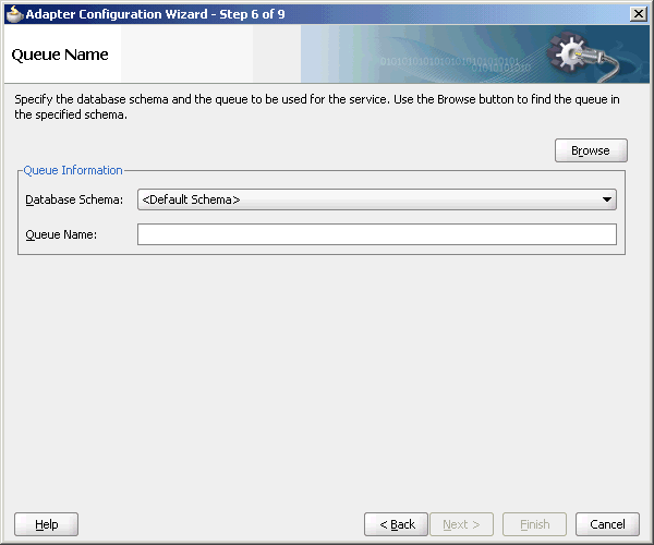

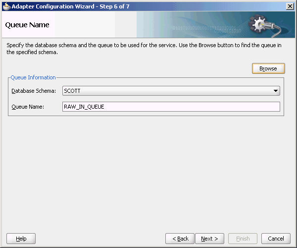

    図7-9に示すように、アダプタ構成ウィザードの「キュー名」ページが表示されます。
    図7-9 「アダプタ構成ウィザード - キュー名」ページ
    図7-9の説明が続きます
    「図7-9 「アダプタ構成ウィザード - キュー名」ページ」の説明

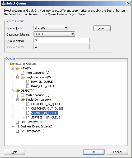

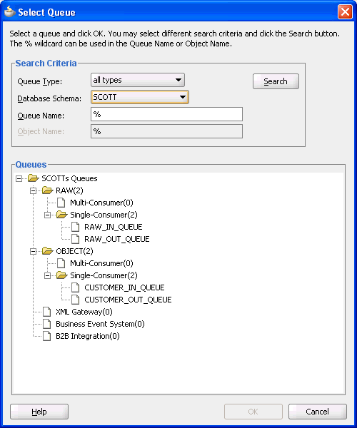

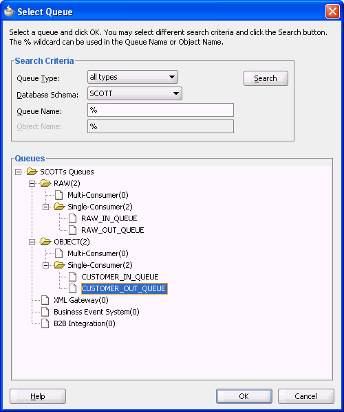

  12. 「データベース・スキーマ」リストからデータベース・スキーマを選択するか、「参照」をクリックしてスキーマを参照します。この例では、「参照」をクリックします。
    図7-10に示すように、「キューの選択」ダイアログが表示されます。
    図7-10 「キューの選択」ダイアログ
    図7-10の説明が続きます
    「図7-10 「キューの選択」ダイアログ」の説明
  13. 必要なキューを選択して「OK」をクリックします。
    この例では、「SERVICE_IN_QUEUE」を選択します。 図7-11に示すように、「キュー名」フィールドにSERVICE_IN_QUEUEが移入された状態で「キュー名」ページが再表示されます。
    図7-11 「アダプタ構成ウィザード - キュー名」ページ
    図7-11の説明が続きます
    「図7-11 「アダプタ構成ウィザード - キュー名」ページ」の説明

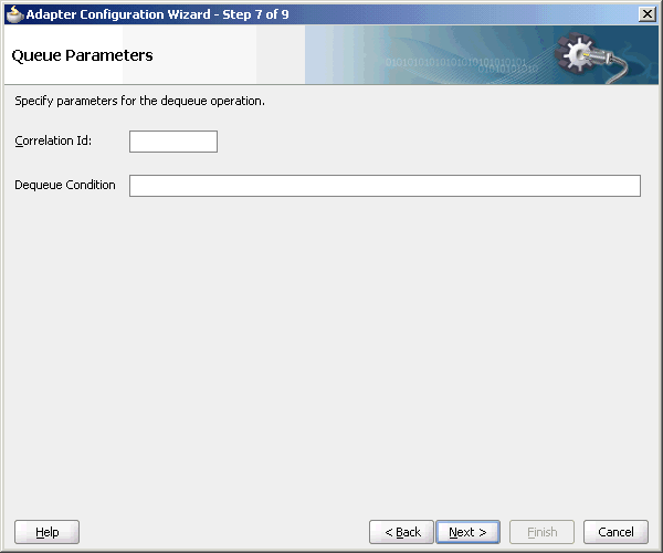

    図7-12に示すように、アダプタ構成ウィザードの「キュー・パラメータ」ページが表示されます。
    図7-12 「アダプタ構成ウィザード - キュー・パラメータ」ページ
    図7-12の説明が続きます
    「図7-12 「アダプタ構成ウィザード - キュー・パラメータ」ページ」の説明
  15. パラメータ値を入力して「次へ」をクリックします。
    • 相関ID: 1文字から30文字までの長さでオプションの相関IDを入力します。これは、同じ相関IDを使用したデキュー・アクティビティによって後から取得されるメッセージの識別に使用されます。
      入力する値は、非同期通信のためにエンキューの送信元とデキューの受信先で同意されています。 相関IDはAQヘッダー・プロパティにマップされます。インバウンド方向の相関IDにより、デキューするメッセージの選択が可能になります。このフィールドはオプションです。 値を入力しない場合は、キューにあるすべてのメッセージが処理されます。
      アウトバウンド方向の相関IDの値を入力した場合、適切なIDを持つすべてのアウトバウンド・メッセージが入力した値に設定されます。この値はアウトバウンド・ヘッダーの相関フィールドで、メッセージごとにオーバーライドできます。
    • デキュー条件: 「操作」ページでデキューを選択した場合にのみ表示されます。
      SQL問合せのWHERE句に似たブール式を入力します。 このブール式には、メッセージ・プロパティ、ユーザー・データ・プロパティ(オブジェクト・ペイロードのみ)およびPL/SQLまたはSQL関数に関する条件を含めることができます。複数のメッセージがデキュー条件を満たす場合、デキューの順序は未確定で、キューのソート順は考慮されません。
      このフィールドは、インバウンド・シングル・コンシューマおよびマルチ・コンシューマ・キューに対して表示されます。

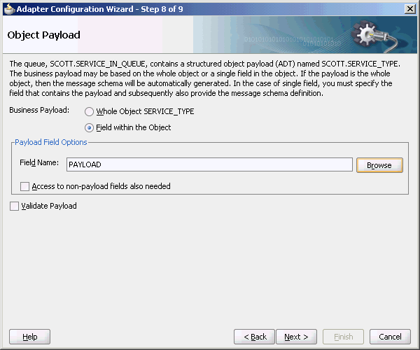

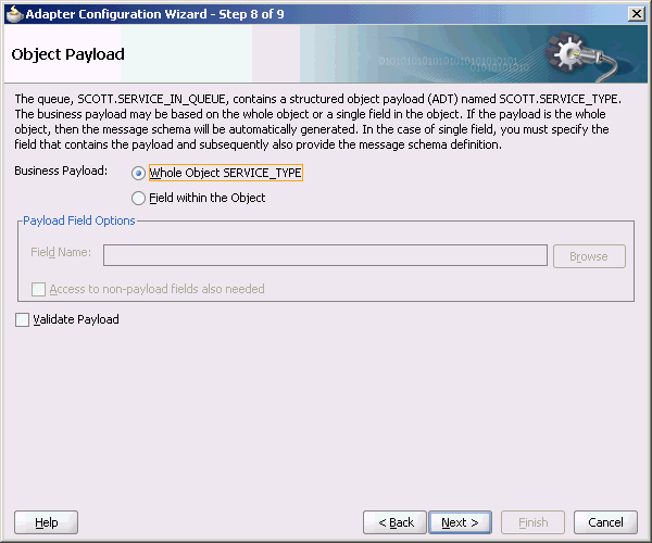

    図7-13に示すように、アダプタ構成ウィザードの「オブジェクト・ペイロード」ページが表示されます。
    図7-13 「アダプタ構成ウィザード - オブジェクト・ペイロード」ページ
    図7-13の説明が続きます
    「図7-13 「アダプタ構成ウィザード - オブジェクト・ペイロード」ページ」の説明

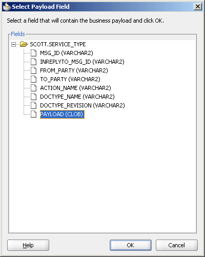

    1. 「ビジネス・ペイロード」で、「オブジェクト内のフィールド」を選択します。
    2. 「ペイロード・フィールド・オプション」セクションで「参照」をクリックし、ビジネス・ペイロードが含まれるフィールドを選択します。
      図7-14に示すように、「ペイロード・フィールドの選択」ダイアログが表示されます。
      図7-14 「ペイロード・フィールドの選択」ダイアログ
      図7-14の説明が続きます
      「図7-14 「ペイロード・フィールドの選択」ダイアログ」の説明
  17. フィールドを選択して「OK」をクリックします。
    この例では、「PAYLOAD (CLOB)」を選択します。
    図7-15に示すように、すべてのペイロード詳細が入力された状態で「オブジェクト・ペイロード」フィールドが表示されます。
    図7-15 「アダプタ構成ウィザード - オブジェクト・ペイロード」ページ
    図7-15の説明が続きます
    「図7-15 「アダプタ構成ウィザード - オブジェクト・ペイロード」ページ」の説明
  18. 「ペイロード以外のフィールドへのアクセスも必要」を選択して「次へ」をクリックします。

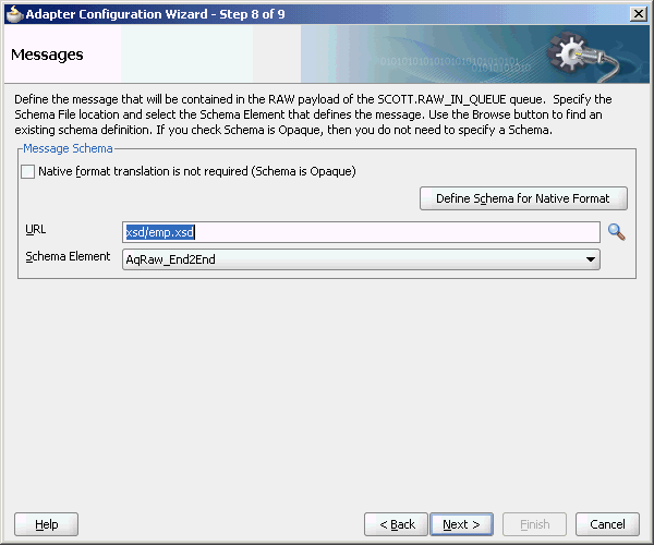

    「メッセージ」ページが表示されます。
    「メッセージ」ページには、次のオプションが表示されます。
    • ネイティブ・フォーマット変換は不要(スキーマを不透明(Opaque)にする): スキーマを指定しない場合は、このオプションを選択します。このオプションを選択すると、「メッセージ・スキーマ」の他のフィールドがすべて無効化されます。
    • ネイティブ・フォーマットのスキーマの定義: ネイティブ・フォーマットの定義プロセスを支援するネイティブ・フォーマット・ビルダー・ウィザードを起動するには、これをクリックします。
    • URL: スキーマ・ファイルURLのパスを入力するか、「参照」をクリックしてパスを参照できます。
    • スキーマ要素: スキーマ要素名。

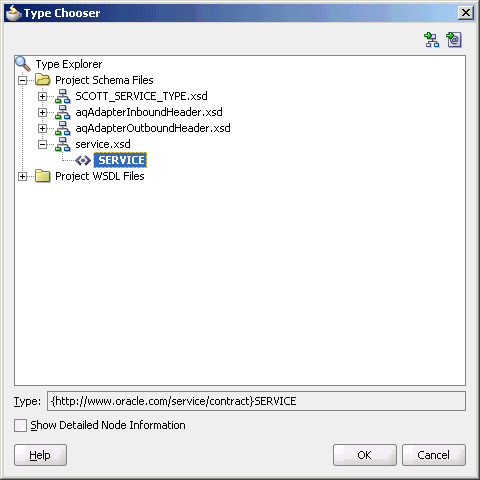

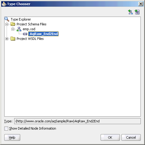

  19. この例では、「スキーマ・ファイルを参照」をクリックしてスキーマ・ファイルURLを参照します。
    図7-16に示すように、「タイプ・チューザ」ダイアログが表示されます。
    図7-16 「タイプ・チューザ」ダイアログ
    図7-16の説明が続きます
    「図7-16 「タイプ・チューザ」ダイアログ」の説明
  20. 図7-16に示すように、リストから「SERVICE」を選択して「OK」をクリックします。
    図7-17に示すように、「URL」および「スキーマ要素」フィールドに移入済の状態で「メッセージ」ページが再表示されます。
    図7-17 「アダプタ構成ウィザード - メッセージ」ページ
    図7-17の説明が続きます
    「図7-17 「アダプタ構成ウィザード - メッセージ」ページ」の説明

SOAコンポジットを含んだOracle JDeveloperアプリケーションを作成する必要があります。 次の手順に従って新規アプリケーションとSOAプロジェクトを作成します。
  1. Oracle JDeveloperの「アプリケーション・ナビゲータ」で、「新規アプリケーション」をクリックします。
  2. 「アプリケーション名」フィールドにADTと入力して「次へ」をクリックします。
    「汎用アプリケーションの作成 - プロジェクトの名前付け」ページが表示されます。
  3. 「プロジェクト名」フィールドにADTと入力します。
  4. 「プロジェクト・テクノロジ」タブの「選択可能」リストで「SOA」をダブルクリックし、「選択済」リストに移動します。
  5. 「次へ」をクリックします。
    「汎用アプリケーションの作成 - SOA設定の設定」ページが表示されます。
  6. 「コンポジット・テンプレート」リストから「メディエータを使用するコンポジット」を選択して「終了」をクリックします。
    新規アプリケーションおよびSOAプロジェクトが作成されました。

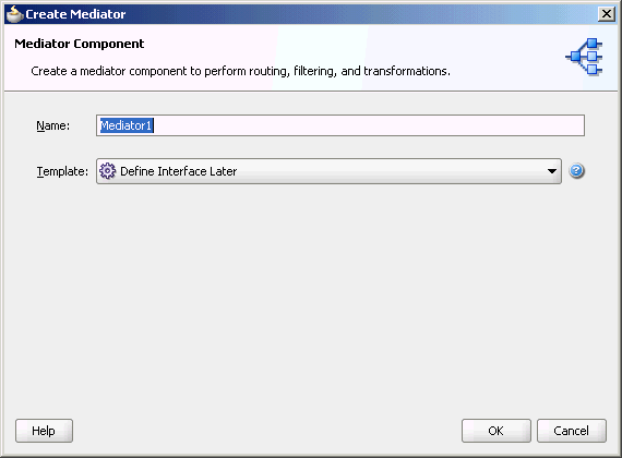

    図7-19に示すように、「メディエータの作成」ページが表示されます。
    図7-19 「メディエータの作成」ページ
    図7-19の説明が続きます
    「図7-19 「メディエータの作成」ページ」の説明
  7. 「名前」フィールドにメディエータ・コンポーネントの名前を入力します。 この例では、デフォルト名のMediator1を保持します。
  8. 「テンプレート」リストで「インタフェースを後で定義」を選択し、「OK」をクリックします。
    メディエータ・コンポーネントが作成されました。

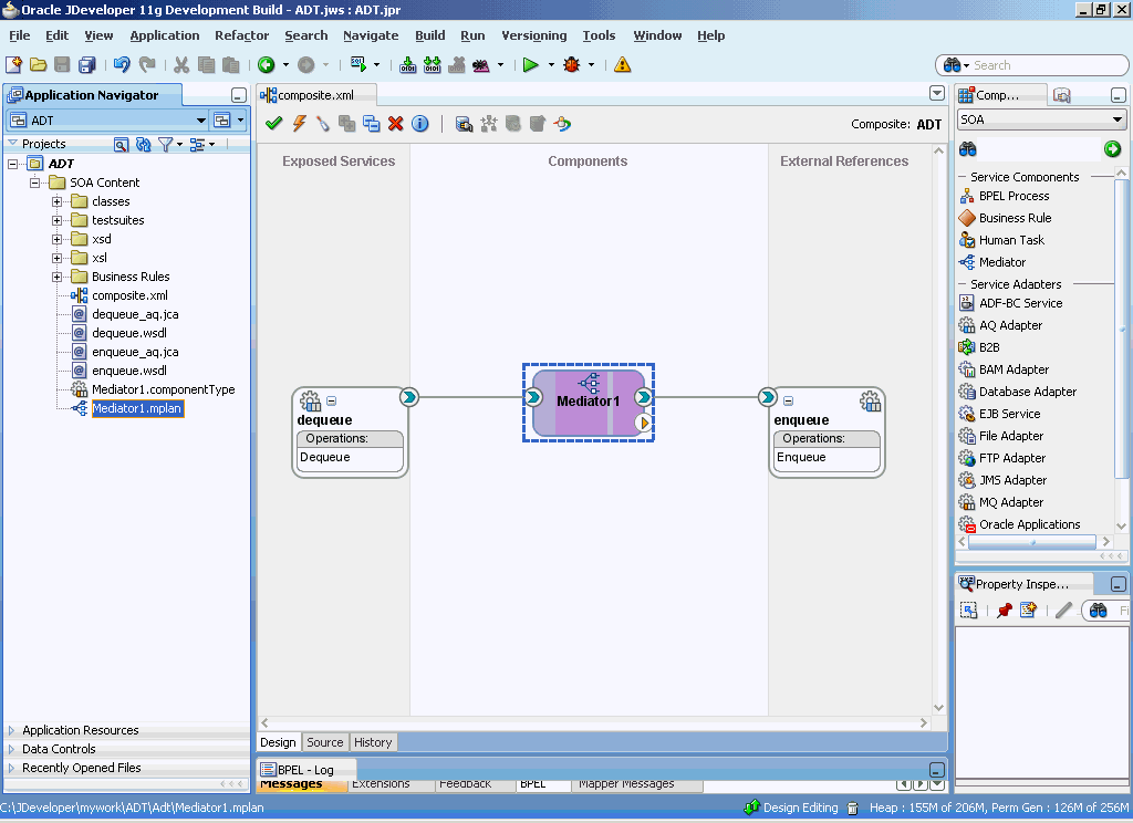

  1. 「コンポーネント・パレット」で、「SOA」を選択します。
  2. 「コンポーネント・パレット」の「サービス・アダプタ」リストから「AQアダプタ」を「composite.xml」ページの「公開されたサービス」スイムレーンにドラッグ・アンド・ドロップします。

    「サービス接続」ページが表示され、データベース接続のサマリーが示されます。
  9. 「次へ」をクリックします。

  14. リストからデータベース・スキーマを選択するか、「参照」をクリックしてスキーマを参照します。この例では、「参照」をクリックします。
  15. 「キューの選択」ダイアログで、次の手順を実行します。
    1. 「キュー・タイプ」で「すべてのタイプ」を選択します。
    2. 「データベース・スキーマ」で「Scott」を選択します。
    3. 他のフィールドではデフォルト値を保持します。
    4. 「キュー」で「CUSTOMER_IN_QUEUE」を選択します。
    図7-20に、「キューの選択」ダイアログを示します。
    図7-20 インバウンド操作用のキューの選択
    図7-20の説明が続きます
    「図7-20 インバウンド操作用のキューの選択」の説明
  16. 「OK」をクリックします。
  19. 「ビジネス・ペイロード」で、オブジェクト全体またはオブジェクト内の1つのフィールドのみのいずれかを選択します。
    この例では「オブジェクトCUSTOMER_TYPE全体」を選択します。
  20. 「次へ」をクリックします。

    「サービス接続」ページが表示されます。
  5. 「接続」で、「MyConnection」を選択して「次へ」をクリックします。
    「アダプタ・インタフェース」ページが表示されます。

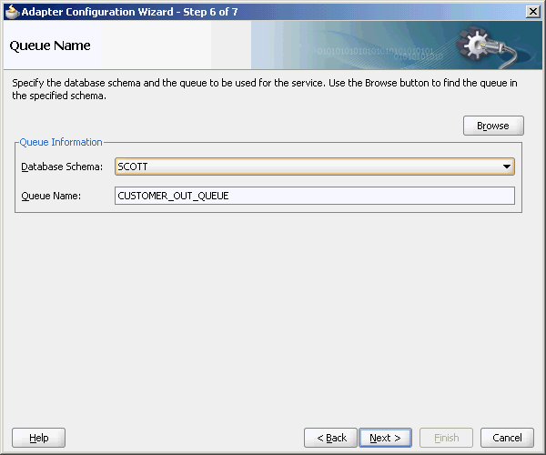

    「キュー名」ページが表示されます。
  9. 「キュー名」ページで、リストからデータベース・スキーマを選択するか、「参照」をクリックしてスキーマを参照します。この例では、「参照」をクリックします。
  10. 「キューの選択」ダイアログで、次の手順を実行します。
    4. 図7-22に示すように、「キュー」で「CUSTOMER_OUT_QUEUE」を選択します。
    図7-22 アウトバウンド操作用のキューの選択
    図7-22の説明が続きます
    「図7-22 アウトバウンド操作用のキューの選択」の説明
  11. 「OK」をクリックします。
    図7-23に示すように、すべてのフィールドに移入済の「キュー名」ページが表示されます。
    図7-23 「キュー名」ページ
    図7-23の説明が続きます
    「図7-23 「キュー名」ページ」の説明
  14. 「ビジネス・ペイロード」で、「オブジェクト全体」または「オブジェクト内のフィールド」を選択します。この例では「オブジェクトCUSTOMER_TYPE全体」を選択します。
  15. 「次へ」をクリックします。

サービスとアクティビティのワイヤリング
作成した3つのコンポーネント(インバウンド・アダプタ・サービス、メディエータ・コンポーネントおよびアウトバウンド・アダプタ参照)をアセンブルまたは接続する必要があります。 コンポーネントをまとめて接続する手順は、次のとおりです。
  1. 「公開されたサービス」領域にあるインバウンド・アダプタ内の小さい三角形を、「コンポーネント」領域のメディエータ・コンポーネント内に緑の三角形として表示されるドロップ・ゾーンにドラッグします。
  2. 「コンポーネント」領域にあるメディエータ・コンポーネント内の小さい三角形を、「外部参照」領域のアウトバウンド・アダプタ内に緑の三角形として表示されるドロップ・ゾーンにドラッグします。
    Oracle JDeveloperのcomposite.xmlが図7-24のように表示されます。
    図7-24 Oracle JDeveloper: composite.xml
    図7-24の説明が続きます
    「図7-24 Oracle JDeveloper: composite.xml」の説明
  3. 「ファイル」、「すべて保存」を順番にクリックします。

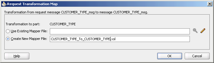

  2. 「次を使用して変換」フィールドの端に表示される「既存のマッパー・ファイルを選択するか、新規マッパー・ファイルを作成します。」アイコンをクリックします。
    図7-25に示すように、「リクエスト・トランスフォーメーション・マップ」ダイアログが表示されます。
    図7-25 「リクエスト・トランスフォーメーション・マップ」ダイアログ
    図7-25の説明が続きます
    「図7-25 「リクエスト・トランスフォーメーション・マップ」ダイアログ」の説明

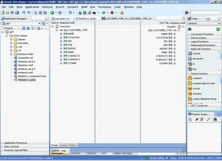

  3. 「新規マッパー・ファイルの作成」を選択して「OK」をクリックします。
    図7-26に示すように、「トランスフォーメーション」ウィンドウが表示されます。
    図7-26 「トランスフォーメーション」ウィンドウ
    図7-26の説明が続きます
    「図7-26 「トランスフォーメーション」ウィンドウ」の説明

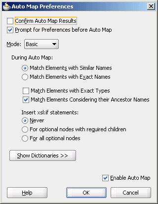

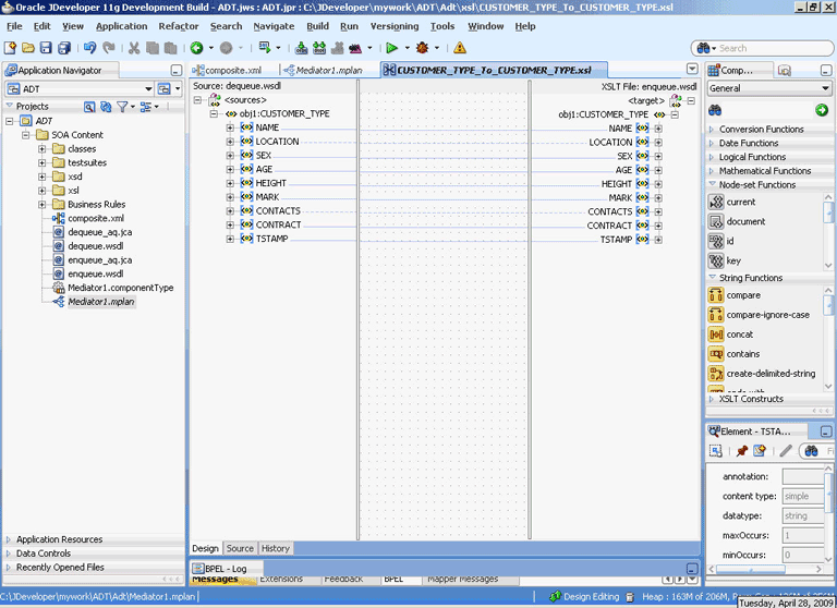

  4. マッパーの左側でソース・ルート要素を選択し、右側の宛先ルート要素へドラッグしてマップ・プリファレンスを設定します。
    図7-27に示すように、「自動マップ・プリファレンス」ダイアログが表示されます。
    図7-27 「自動マップ・プリファレンス」ダイアログ
    図7-27の説明が続きます
    「図7-27 「自動マップ・プリファレンス」ダイアログ」の説明
  5. 「OK」をクリックします。
    「アプリケーション」ウィンドウの中央ペインは、図7-28のようになります。
    図7-28 マップ・プリファレンス設定後の「アプリケーション」ウィンドウ
    図7-28の説明が続きます
    「図7-28 マップ・プリファレンス設定後の「アプリケーション」ウィンドウ」の説明
  6. マッパーの設定を保存してタブを閉じます。
  7. ルーティング・サービスの設定を保存してタブを閉じます。

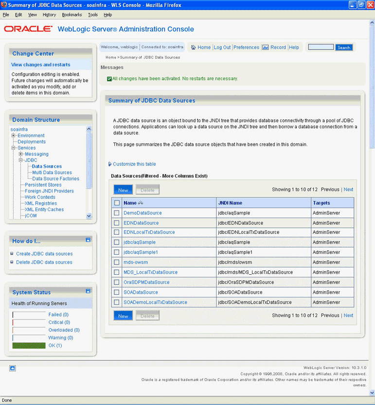

  3. 「ドメイン構造」で、「サービス」、「JDBC」を選択し、「データ・ソース」をクリックします。
    図7-30に示すように、「JDBCデータ・ソースの概要」ページが表示されます。
    図7-30 「JDBCデータ・ソースの概要」ページ
    図7-30の説明が続きます
    「図7-30 「JDBCデータ・ソースの概要」ページ」の説明

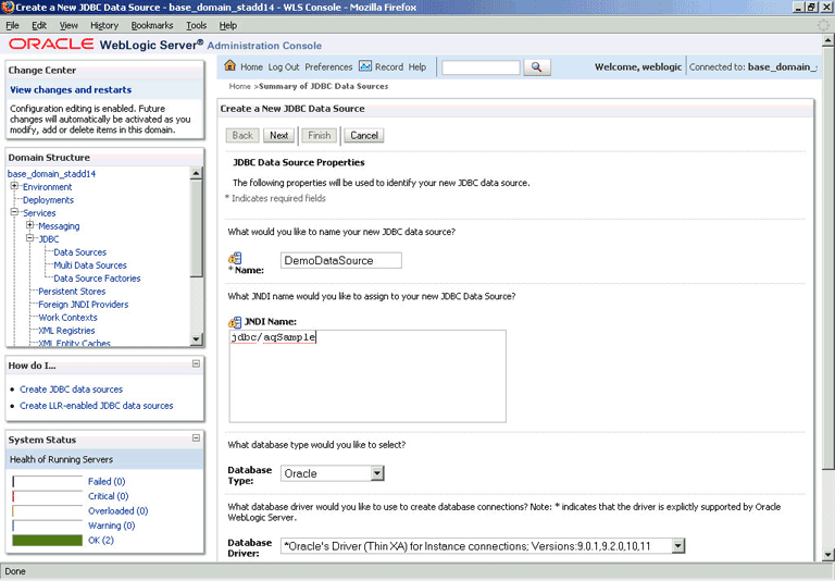

  4. 「新規作成」をクリックします。「新しいJDBCデータ・ソースの作成」ページが表示されます。
  5. 図7-31に示すように、新しいJDBCデータソースの識別に使用するプロパティの値を入力します。
    図7-31 「新しいJDBCデータ・ソースの作成」ページ
    図7-31の説明が続きます
    「図7-31 「新しいJDBCデータ・ソースの作成」ページ」の説明

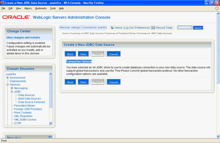

  6. 「次へ」をクリックします。 図7-32に示すように、「新しいJDBCデータ・ソースの作成 - トランザクション・オプション」ページが表示されます。
    図7-32 「新しいJDBCデータ・ソースの作成 - トランザクション・オプション」ページ
    図7-32の説明が続きます
    「図7-32 「新しいJDBCデータ・ソースの作成 - トランザクション・オプション」ページ」の説明

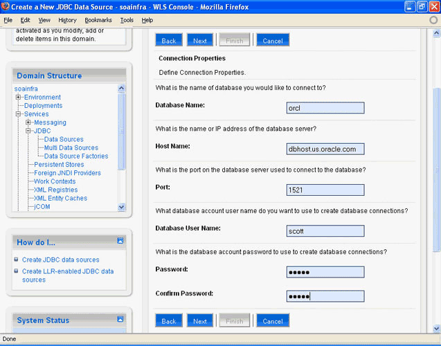

  7. 「次へ」をクリックします。 図7-33に示すように、「新しいJDBCデータ・ソースの作成 - 接続プロパティ」ページが表示されます。
    図7-33 「新しいJDBCデータ・ソースの作成 - 接続プロパティ」ページ
    図7-33の説明が続きます
    「図7-33 「新しいJDBCデータ・ソースの作成 - 接続プロパティ」ページ」の説明
  8. 「接続プロパティ」ページで接続プロパティを入力します。

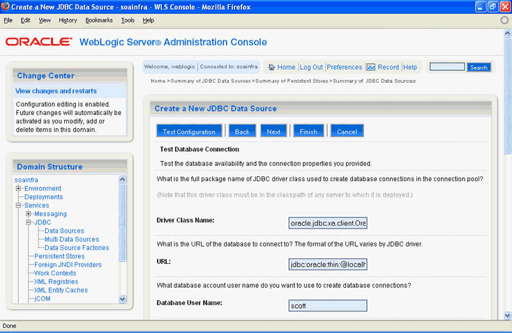

  9. 「次へ」をクリックします。 図7-34に示すように、「新しいJDBCデータ・ソースの作成 - データベース接続のテスト」ページが表示されます。
    図7-34 「新しいJDBCデータ・ソースの作成 - データベース接続のテスト」ページ
    図7-34の説明が続きます
    「図7-34 「新しいJDBCデータ・ソースの作成 - データベース接続のテスト」ページ」の説明
  10. 「構成のテスト」をクリックし、データベースの可用性および指定した接続プロパティをテストします。 「新しいJDBCデータ・ソースの作成 - データベース接続のテスト」ページの上部に接続テストに成功したことを示すメッセージが表示されます。

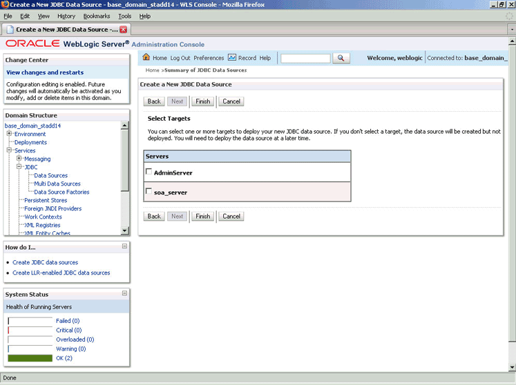

  11. 「次へ」をクリックします。 図7-35に示すように、「新しいJDBCデータ・ソースの作成 - ターゲットの選択」ページが表示されます。
    図7-35 「新しいJDBCデータ・ソースの作成 - ターゲットの選択」ページ
    図7-35の説明が続きます
    「図7-35 「新しいJDBCデータ・ソースの作成 - ターゲットの選択」ページ」の説明
  12. ターゲットを選択して「終了」をクリックします。
    図7-36に示すように、「JDBCデータ・ソースの概要」ページが表示されます。このページには、このドメインに作成されているJDBCデータソース・オブジェクトがまとめられています。 このリストには、作成したデータソースが表示されます。
    図7-36 「JDBCデータ・ソースの概要」ページ
    図7-36の説明が続きます
    「図7-36 「JDBCデータ・ソースの概要」ページ」の説明

SOAコンポジットを含んだOracle JDeveloperアプリケーションを作成する必要があります。 新規アプリケーションとSOAプロジェクトを作成する手順は、次のとおりです。
  3. 「アプリケーション名」フィールドにRawqueueと入力します。
  5. 「次へ」をクリックします。
  6. 「プロジェクト名」フィールドにわかりやすい名前(Rawなど)を入力します。
  8. 「次へ」をクリックします。
  10. 「名前」フィールドにBPELプロセスの名前を入力します。たとえば、BPELRawqueueと入力します。

    「操作」ページが表示されます。
  8. 図7-37に示すように、「操作」ページで「デキュー」を選択します。
  9. デフォルトの操作名を受け入れて「次へ」をクリックします。
    「キュー名」ページが表示されます。

  10. 図7-38に示すように、データベース・スキーマとしてSCOTTを選択し、キュー名としてRAW_IN_QUEUEを選択します。
    図7-38 「アダプタ構成ウィザード - キュー名」ページ
    図7-38の説明が続きます
    「図7-38 「アダプタ構成ウィザード - キュー名」ページ」の説明
  11. 「次へ」をクリックします。
  12. 相関IDとデキュー条件を入力し、「次へ」をクリックします。
    「メッセージ」ページが表示されます。
  13. 「URL」フィールドの端にある「参照」をクリックします。
  14. 図7-39に示すように、「プロジェクトのスキーマ・ファイル」、「emp.xsd」および「AQRaw_End2End」を順番に選択します。
    図7-39 「タイプ・チューザ」ダイアログ
    図7-39の説明が続きます
    「図7-39 「タイプ・チューザ」ダイアログ」の説明
  15. 「OK」をクリックします。
    図7-40に示すように、「メッセージ」ダイアログの「URL」フィールドにemp.xsdスキーマ・ファイルが表示されます。
    図7-40 「アダプタ構成ウィザード - メッセージ」ページ
    図7-40の説明が続きます
    「図7-40 「アダプタ構成ウィザード - メッセージ」ページ」ページ
  16. 「次へ」をクリックします。「終了」ページが表示されます。

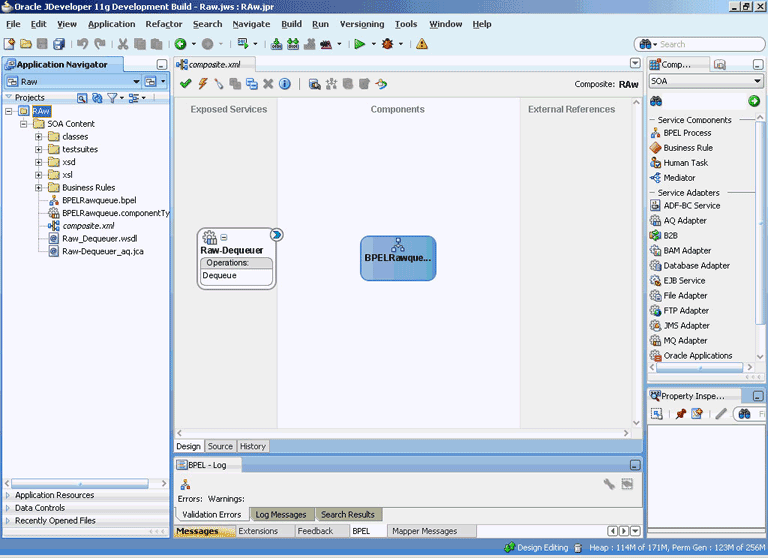

  17. 「終了」をクリックします。 Oracle AQアダプタ・サービスの構成が完了し、図7-41に示すように「composite.xml」ページが表示されます。
    図7-41 Oracle JDeveloperウィンドウ: 「composite.xml」ページ
    図7-41の説明が続きます
    「図7-41 Oracle JDeveloperウィンドウ: 「composite.xml」ページ」の説明

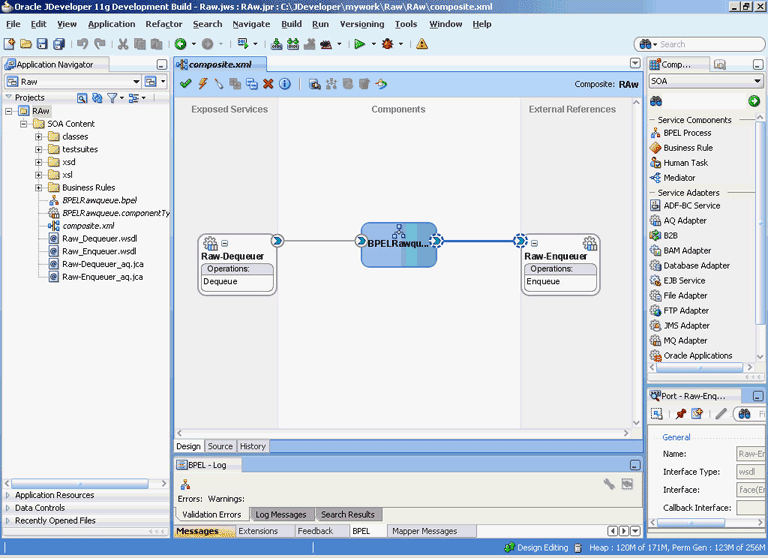

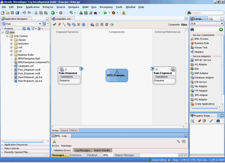

サービスとアクティビティのワイヤリング
作成した3つのコンポーネント(インバウンド・アダプタ・サービス、BPELプロセスおよびアウトバウンド・アダプタ参照)をアセンブルまたは接続する必要があります。 コンポーネントをまとめて接続する手順は、次のとおりです。
  1. 「公開されたサービス」領域にあるRaw-Dequeuer内の小さい三角形を、「コンポーネント」領域のBPELプロセス内に緑の三角形として表示されるドロップ・ゾーンにドラッグします。
  2. 「コンポーネント」領域にあるBPELプロセス内の小さい三角形を、「外部参照」領域のRaw-Enqueuer内に緑の三角形として表示されるドロップ・ゾーンにドラッグします。
    同様に、「コンポーネント」領域にあるBPELプロセス内の小さい三角形を、「外部参照」領域のOutboundService内のドロップ・ゾーンにドラッグします。
    Oracle JDeveloperのcomposite.xmlファイルが図7-44のように表示されます。
    図7-44 Oracle JDeveloper: composite.xml
    図7-44の説明が続きます
    「図7-44 Oracle JDeveloper: composite.xml」の説明

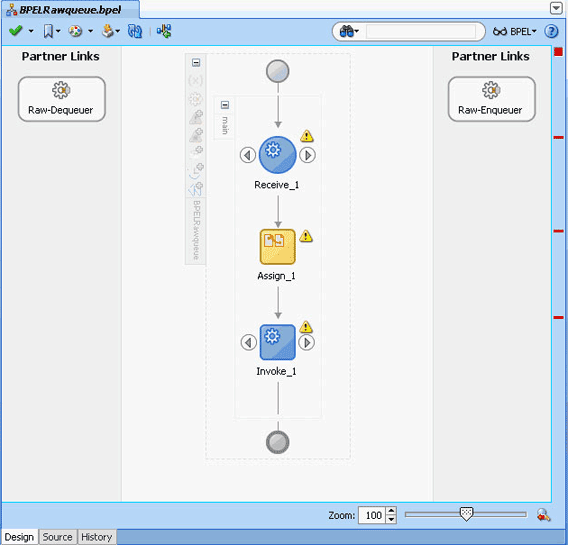

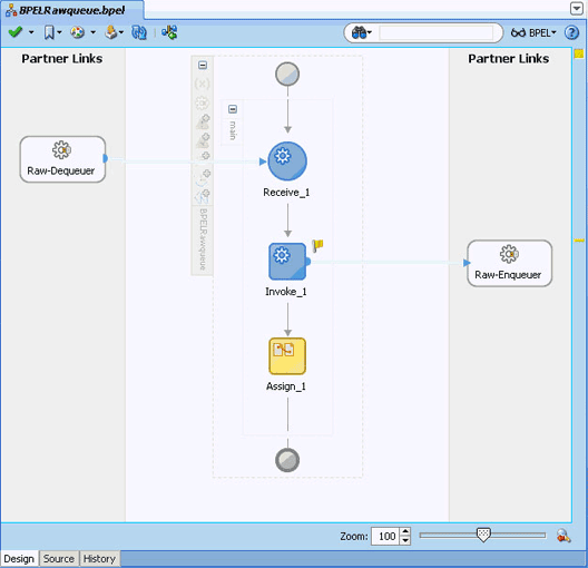

  4. 「BPELRawqueue」をダブルクリックします。
    「BPELRawqueue.bpel」ページが表示されます。
  5. 「コンポーネント・パレット」から、receive、assignおよびinvokeアクティビティを「コンポーネント」領域にこの順序でドラッグ・アンド・ドロップします。
    図7-45に示すように、Oracle JDeveloperの「BPELRawqueue.bpel」ページが表示されます。
    図7-45 「BPELRawqueue.bpel」ページ
    図7-45の説明が続きます
    「図7-45 「BPELRawqueue.bpel」ページ」の説明

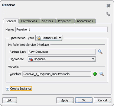

  6. receiveアクティビティをダブルクリックします。
    「Receive」ダイアログが表示されます。
  7. 「パートナ・リンク」フィールドの端にある「パートナ・リンクの参照」をクリックします。
    「パートナ・リンク・チューザ」ダイアログが表示されます。
  8. 「Raw-Dequeuer」を選択して「OK」をクリックします。
    「パートナ・リンク」フィールドに値Raw-Dequeuerが移入された状態で「Receive」ダイアログが表示されます。
  9. 「変数」フィールドの端に表示される「変数の自動作成」アイコンをクリックします。
    「変数の作成」ダイアログが表示されます。
  10. デフォルト値を受け入れて「OK」をクリックします。
  11. 図7-46に示すように、「インスタンスの作成」ボックスを選択して「OK」をクリックします。

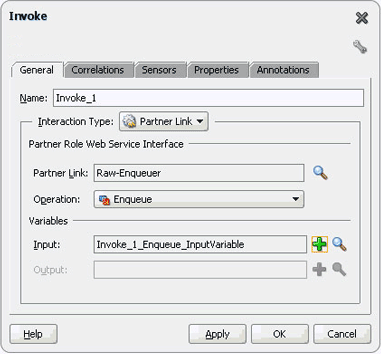

  12. invokeアクティビティをダブルクリックします。
    「Invoke」ダイアログが表示されます。
  13. 「パートナ・リンク」フィールドの端にある「パートナ・リンクの参照」をクリックします。
  14. 「Raw-Enqueuer」を選択して「OK」をクリックします。
    「パートナ・リンク」フィールドに値Raw-Enqueuerが移入された状態で「Invoke」ダイアログが表示されます。
  15. 「入力変数」フィールドの端に表示される「入力変数の自動作成」アイコンをクリックします。
  16. デフォルト値を受け入れて「OK」をクリックします。
    図7-47に示すように、「Invoke」ダイアログが表示されます。
    図7-47 「Invoke」ダイアログ
    図7-47の説明が続きます
    「図7-47 「Invoke」ダイアログ」の説明
  17. 「OK」をクリックします。

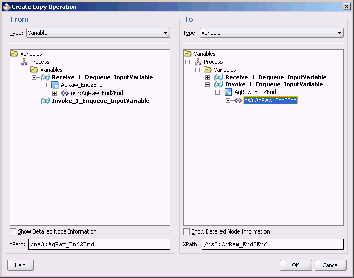

  19. 「+」アイコンをクリックして「コピー操作」を選択します。
    「コピー操作の作成」ダイアログが表示されます。
  20. 図7-48に示すように、変数を選択して「OK」をクリックします。
    図7-48 「コピー操作の作成」ダイアログ
    図7-48の説明が続きます
    「図7-48 「コピー操作の作成」ダイアログ」の説明

    図7-49に示すように、Oracle JDeveloperの「BPELRawqueue.bpel」ページが表示されます。
    図7-49 「BPELRawqueue.bpel」ページ
    図7-49の説明が続きます
    「図7-49 「BPELRawqueue.bpel」ページ」の説明

  6. 「次へ」をクリックします。 「新しいJDBCデータ・ソースの作成 - トランザクション・オプション」ページが表示されます。
  11. 「次へ」をクリックします。 「新しいJDBCデータ・ソースの作成 - ターゲットの選択」ページが表示されます。
  13. Oracle WebLogic Server管理コンソールを閉じます。

  4. 「BPELRawqueue」コンポーネント・インスタンスをクリックします。
    「監査」ページが表示されます。
  5. 「フロー - デバッグ」タブをクリックしてインスタンスをデバッグします。
