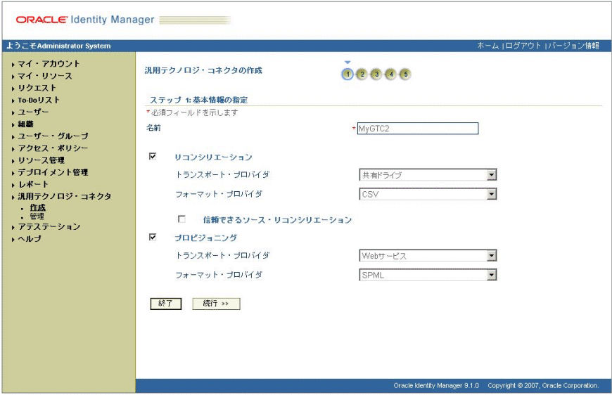

表22-1に、「ステップ1: 基本情報の指定」ページのGUI要素のサンプル・エントリを示します。
表22-1 「ステップ1: 基本情報の指定」ページのサンプル・エントリ
「ステップ1: 基本情報の指定」ページのラベル サンプル値またはアクション 参照情報
「名前」フィールド
MyGTC2
該当なし
「リコンシリエーション」チェック・ボックス
チェック・ボックス選択
該当なし
「トランスポート・プロバイダ」リスト
共有ドライブ
共有ドライブ・リコンシリエーション・トランスポート・プロバイダ
「フォーマット・プロバイダ」リスト
CSV
CSVリコンシリエーション・フォーマット・プロバイダ
「プロビジョニング」チェック・ボックス
チェック・ボックス選択
該当なし
「トランスポート・プロバイダ」リスト
Webサービス
Webサービス・プロビジョニング・トランスポート・プロバイダ
「フォーマット・プロバイダ」リスト
SPML
SPMLプロビジョニング・フォーマット・プロバイダ
図22-1に示す「ステップ1: 基本情報の指定」ページには、表22-1のエントリが入力されています。
図22-1 「ステップ1: 基本情報の指定」ページ
図22-1の説明が続きます
「図22-1 「ステップ1: 基本情報の指定」ページ」の説明

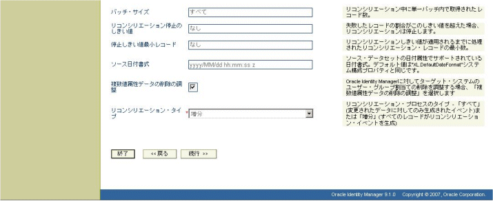

    • バッチ・サイズ
      このパラメータを使用して、リコンシリエーション実行のバッチ・サイズを指定します。このパラメータを使用すると、リコンシリエーション実行中にリコンシリエーション・エンジンがターゲット・システムからフェッチするレコードの総数をバッチに分割できます。
      このパラメータのデフォルト値はAllです。
    • リコンシリエーション停止のしきい値
      リコンシリエーションの実行中、検証プロバイダは、リコンシリエーション・フォーマット・プロバイダからのデータを入力として受け入れます。一部のリコンシリエーション・データ・レコードは、検証チェックを通らない場合があります。「リコンシリエーション停止のしきい値」パラメータを使用すると、処理済のリコンシリエーション・レコード総数に対する検証チェックを通らなかったレコードの割合が指定値を超えた場合に、リコンシリエーションを自動的に停止できます。
      次に、このパラメータの使用例を示します。
      「リコンシリエーション停止のしきい値」パラメータの値として20を指定したとします。この場合は、処理済のレコード総数に対する失敗したレコードの割合が20%以上になるとリコンシリエーションが停止されます。2番目と8番目のレコードが検証チェックに失敗したとします。この段階で失敗したレコードの数は2、処理されたレコードの総数は8です。失敗したレコードの割合は25%になり、指定したしきい値の20を上回ります。そのため、リコンシリエーションは8番目のレコードの処理後に停止します。
      注意:
      • 「ステップ3: コネクタ構成の変更」ページで検証プロバイダを選択した場合にのみ、リコンシリエーションの実行中に「リコンシリエーション停止のしきい値」パラメータが使用されます。
      • 失敗したレコードの実際の割合が指定値を超えたためにリコンシリエーションが停止しても、Oracle Identity Managerでリコンサイルが完了しているレコードは削除されません。
      このパラメータのデフォルト値はNoneです。このデフォルト値では、リコンシリエーションの実行中、チェックに失敗したレコード数に関係なくターゲット・システムのレコードをすべて処理するように指定します。
    • 停止しきい値最小レコード
      「リコンシリエーション停止のしきい値」パラメータを使用した場合、リコンシリエーション実行の開始直後に無効レコードが発生するという問題が発生することがあります。たとえば、「リコンシリエーション停止のしきい値」パラメータの値として40を指定したとします。リコンシリエーションが開始され、最初のレコードが検証チェックに失敗します。この段階で、処理されたレコードの総数に対する失敗したレコードの割合は100%に達します。そのため、リコンシリエーションは最初のレコードの処理後ただちに停止されます。
      このような状況を避けるために、「停止しきい値最小レコード」パラメータを「リコンシリエーション停止のしきい値」パラメータと併用できます。「リコンシリエーション停止のしきい値」を有効化する前に、「停止しきい値最小レコード」パラメータで検証プロバイダが処理する必要のあるレコード数を指定します。
      次の値を指定したとします。
      リコンシリエーション停止のしきい値: 20
      停止しきい値最小レコード: 80
      このように値を指定すると、81番目以降のレコードに対して「リコンシリエーション停止のしきい値」の検証が有効化されます。つまり、80番目のレコードが処理された後にレコードが検証チェックに失敗すると、処理された総レコード数に対する失敗したレコードの割合がリコンシリエーション・エンジンによって計算されます。
      注意:
      • 「ステップ3: コネクタ構成の変更」ページで検証プロバイダを選択した場合のみ、リコンシリエーションの実行中に「停止しきい値最小レコード」パラメータが使用されます。
      • 「リコンシリエーション停止のしきい値」パラメータの値を指定する場合は、「停止しきい値最小レコード」パラメータの値も指定する必要があります。
    • リコンシリエーション・タイプ
      このパラメータを使用して、リコンシリエーション・エンジンで増分リコンシリエーションと完全リコンシリエーションのどちらを実行するかを指定します。
      注意:
      完全リコンシリエーションと増分リコンシリエーションの結果は同じです。すなわち、最後のリコンシリエーション実行後に作成または更新されたターゲット・システムのレコードは、Oracle Identity Managerによってリコンサイルされます。
      増分リコンシリエーションでは、最後のリコンシリエーション実行後に新規追加または変更されたターゲット・システムのレコードのみが、Oracle Identity Managerに渡されます。リコンシリエーション・イベントが、それらの各レコードに対して作成されます。
      完全リコンシリエーションでは、すべてのターゲット・システム・レコードがOracle Identity Managerに渡されます。すでにリコンサイル済のレコードは、最適化リコンシリエーション機能によって識別され、無視されます。リコンシリエーション・イベントが、残りのレコードに対して作成されます。
      次のいずれかの条件に該当する場合は、増分リコンシリエーションを選択してください。
      • ターゲット・システムで生成されるファイルまたは個々のデータ・レコードにタイムスタンプが付けられるか、またはなんらかの方法によって一意のマークが付けられ、タイムスタンプまたはマークが付けられたレコードをリコンシリエーション・トランスポート・プロバイダが認識できる場合
        例:
        ターゲット・システムでは、ユーザー・データ・レコードの作成または変更時にタイムスタンプを付けることができます。このタイムスタンプ情報の読取りが可能なカスタム・リコンシリエーション・トランスポート・プロバイダを作成すると、新規追加または変更されたデータ・レコードのみがリコンシリエーション実行中にOracle Identity Managerに転送されます。
      • ターゲット・システムが、最後のリコンシリエーション実行後に新規追加または変更されたデータ・レコードのみを提供する場合
      いずれの条件にも該当しない場合は、完全リコンシリエーションを選択する必要があります。
    • 複数値属性データの削除の調整
      このパラメータを使用して、ターゲット・システムの複数値属性データ(子データ)の削除をOracle Identity Managerでリコンサイルするかどうかを指定します。
      次に、この設計パラメータの使用例を示します。
      ターゲット・システムにユーザーJohn Doeのアカウントがあります。このユーザーは、ターゲット・システムの2つのユーザー・グループ、CREATE USERSとREVIEW PERMISSIONSのメンバーです。このユーザー・アカウント(およびグループ・メンバーシップ情報)は、Oracle Identity Managerにも存在します。
      ターゲット・システムでこのユーザーをREVIEW PERMISSIONSグループから削除したとします。次のリコンシリエーション実行中にOracle Identity Managerが行うアクションは、「複数値属性データの削除の調整」チェック・ボックスを選択したかどうかによって異なります。
      • このチェック・ボックスを選択した場合、ターゲット・システムのREVIEW PERMISSIONSグループのメンバーであるこのユーザーの情報はOracle Identity Managerデータベースから削除されます。ターゲット・システムのこのユーザー・アカウントに加えられた他の変更もすべてリコンサイルされます。
      • このチェック・ボックスを選択しない場合、ターゲット・システムのREVIEW PERMISSIONSグループのメンバーであるこのユーザーの情報はOracle Identity Managerデータベースから削除されません。ただし、ターゲット・システムのこのユーザー・アカウントに加えられた他の変更はすべてリコンサイルされます。
    • ソース日付書式
      このパラメータを使用して、日付値がターゲット・システムに格納される書式を指定します。
      指定する書式は、リコンシリエーション時にフェッチされる日付値を検証し、その日付値をOracle Identity Managerの内部で使用される書式に変換するために使用されます。
      日付書式の検証プロバイダは、事前定義されている検証プロバイダの1つです。日付書式の検証プロバイダは、リコンシリエーション実行時に、ターゲット・システムからフェッチした日付値をソース日付書式を使用して検証します。ソース日付書式と一致する日付値のみが、Oracle Identity Managerで使用される日付書式に変換され、リコンサイルされます。このような書式の検証と変換は、ターゲット・システムのすべての日付フィールド(生年月日や入社日など)に適用されます。
      指定可能な日付書式の詳細は、Sun Java Webサイトの次のページを参照してください。
      http://java.sun.com/docs/books/tutorial/i18n/format/simpleDateFormat.html
      注意:
      「データセットのフィールドの追加または編集」で説明している手順の実行時に、ソース日付書式を日付検証で使用するには、次のようにする必要があります。
      • 「ソース」データセットの日付フィールドを「リコンシリエーション・ステージング」データセットの日付フィールドにマップする。
      • 「リコンシリエーション・ステージング」データセットの各日付フィールドを編集し、データ型を「日付」データ型に設定する。
      「ソース日付書式」パラメータのデフォルト値は、XL.DefaultDateFormatシステム・プロパティの値として指定された日付書式です。「ソース日付書式」パラメータに値を指定しないと、リコンシリエーション時の日付検証でデフォルト日付書式が使用されます。

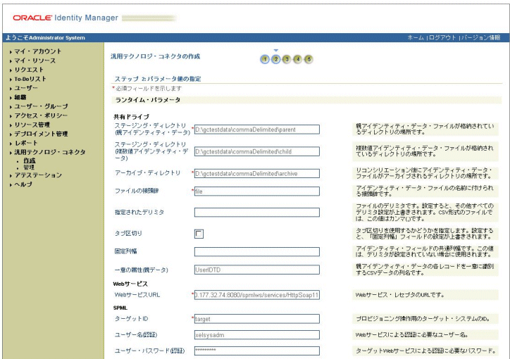

表22-2に、「ステップ2: パラメータ値の指定」ページのサンプル・エントリを示します。このページに表示されるGUI要素は、「ステップ1: 基本情報の指定」ページのエントリに基づきます。
表22-2 「ステップ2: パラメータ値の指定」ページのサンプル・エントリ
「ステップ2: パラメータ値の指定」ページのラベル サンプル値またはアクション 参照情報
共有ドライブ・リコンシリエーション・トランスポート・プロバイダのランタイム・パラメータ
「ステージング・ディレクトリ(親アイデンティティ・データ)」フィールド
D:\gctestdata\commaDelimited\parent
該当なし
「ステージング・ディレクトリ(複数値アイデンティティ・データ)」フィールド
D:\gctestdata\commaDelimited\child
該当なし
「アーカイブ・ディレクトリ」フィールド
D:\gctestdata\commaDelimited\archive
該当なし
「ファイルの接頭辞」フィールド
file
該当なし
「指定されたデリミタ」フィールド
該当なし
「タブ区切り」チェック・ボックス
チェック・ボックス選択解除
該当なし
「固定列幅」フィールド
該当なし
「一意の属性(親データ)」フィールド
UserIDTD
該当なし
Webサービス・プロビジョニング・トランスポート・プロバイダのランタイム・パラメータ
「WebサービスURL」フィールド
http://acme123:8080/spmlws/services/HttpSoap11
該当なし
SPMLプロビジョニング・フォーマット・プロバイダのランタイム・パラメータ
「ターゲットID」フィールド
target
該当なし
「ユーザー名(認証)」フィールド
xelsysadm
該当なし
「ユーザー・パスワード(認証)」フィールド
該当なし
共有ドライブ・リコンシリエーション・トランスポート・プロバイダの設計パラメータ
「ファイル・エンコーディング」フィールド
Cp1251
該当なし
Webサービス・プロビジョニング・トランスポート・プロバイダの設計パラメータ
「WebサービスのSOAPアクション」フィールド
http://xmlns.oracle.com/OIM/provisioning/processRequest
該当なし
SPMLプロビジョニング・フォーマット・プロバイダの設計パラメータ
「SPML WebサービスのWSSEが構成されていますか。」チェック・ボックス
チェック・ボックス選択解除
該当なし
「カスタム認証資格証明ネームスペース」フィールド
該当なし
「カスタム認証ヘッダー要素」フィールド
OIMUser
該当なし
「ユーザー名を格納するカスタム要素」フィールド
OIMUserId
該当なし
「パスワードを格納するカスタム要素」フィールド
OIMUserPassword
該当なし
「SPML Webサービスのバインディング・スタイル(DOCUMENTまたはRPC)」フィールド
RPC
該当なし
「SPML Webサービスの複合データ型」フィールド
該当なし
「SPML Webサービス操作名」フィールド
processRequest
該当なし
「SPML Webサービスのターゲット・ネームスペース」フィールド
該当なし
「SPML WebサービスのSOAPメッセージ本文の接頭辞」フィールド
該当なし
「グループ・メンバーシップ情報を保持している子データセットのID属性」フィールド
該当なし
汎用設計パラメータ
この項
「ターゲット日付書式」フィールド
yyyy-MM-dd hh:mm:ss.fffffffff
該当なし
「バッチ・サイズ」フィールド
すべて
該当なし

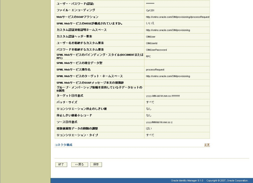

図22-2に示す「ステップ2: パラメータ値の指定」ページの最初のセクションには、表2のエントリが入力されています。
図22-2 「ステップ2: パラメータ値の指定」ページの最初のセクション
図22-2の説明が続きます
「図22-2 「ステップ2: パラメータ値の指定」ページの最初のセクション」の説明

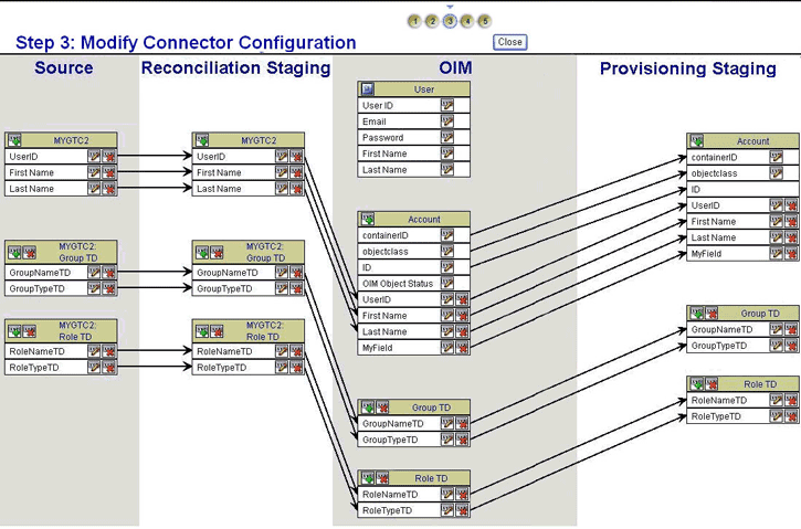

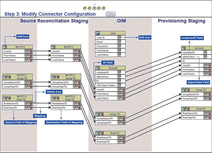

図22-5の「ステップ3: コネクタ構成の変更」ページは、「「ステップ1: 基本情報の指定」ページ」と「「ステップ2: パラメータ値の指定」ページ」の最後に記載したサンプル・エントリを示しています。
図22-5 「ステップ3: コネクタ構成の変更」ページ
図22-5の説明が続きます
「図22-5 「ステップ3: コネクタ構成の変更」ページ」の説明

マッピング
「ステップ3: コネクタ構成の変更」ページに表示されている流れ線は、異なるデータセットの2つのフィールド間のマッピング(リンク)をそれぞれ示しています。マッピングは、次のいずれかを目的としています。
  • プロビジョニングまたはリコンシリエーションを目的とする、2つのデータセットのフィールド間のデータ・フロー・パスの確立
    このタイプのマッピングに基づいて、データの検証または変換が行われます。
  • 2つのデータセットのフィールド値の比較(一致)の基盤の構築
    次に、一致のみのマッピングの例を示します。
    • 「リコンシリエーション・ステージング」データセットと「OIM - ユーザー」データセットのフィールド間に作成されたマッピングは、リコンシリエーション・ルールの基礎を成します。
    • 「リコンシリエーション・ステージング」データセットの一意のフィールドと「OIM - アカウント」データセットのIDフィールドの間のマッピングを作成すると、リコンシリエーション一致のキー・フィールドの識別が容易になります。IDフィールドに加えて、「OIM - アカウント」データセットの他のフィールドを「リコンシリエーション・ステージング」データセットの対応するフィールドに(一致のみで)マップして、リコンシリエーション一致のコンポジット・キー・フィールドを作成できます。

22.4.3.2 データセットのフィールドの削除
データセットからフィールドを削除するには、次の手順を実行します。
  1. そのフィールドの「削除」アイコンをクリックします。
  2. 「ステップ3: コネクタ構成の変更」ページで他のアクションを実行しない場合は、このページの上部にある「閉じる」ボタンをクリックします。
22.4.3.3 フィールド間のマッピングの削除
マッピングを削除するには、次の手順を実行します。
  1. 削除するマッピングの宛先フィールドで編集アイコンをクリックします。
    注意:
    この宛先フィールドが別のマッピングのソース・フィールドである場合、そのマッピングは削除されません。
  2. 「ステップ1: フィールド情報」ページの「変換」リストから「マッピングの削除」を選択します。
  3. 「続行」をクリックします。
  4. 最後のページで「閉じる」をクリックします。
  5. 「ステップ3: コネクタ構成の変更」ページで他のアクションを実行しない場合は、このページの上部にある「閉じる」ボタンをクリックします。
22.4.3.4 子データセットの削除
子データセットを削除するには、次の手順を実行します。
  1. そのデータセットの「削除」アイコンをクリックします。
図22-6は、「OIM - アカウント」データセットおよび「プロビジョニング・ステージング」データセットにMyFieldフィールドを追加した後の「ステップ3: コネクタ構成の変更」ページを示しています。
図22-6 フィールド追加後の「ステップ3: コネクタ構成の変更」ページ
図22-6の説明が続きます
「図22-6 フィールド追加後の「ステップ3: コネクタ構成の変更」ページ」の説明

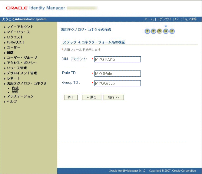

22.4.4 「ステップ4: コネクタ・フォーム名の検証」ページ
このページを使用して、「OIM - アカウント」データセットとその子データセットに対応するプロセス・フォームのフォーム名を指定します。
注意:
「ステップ1: 基本情報の指定」ページで「信頼できるソース・リコンシリエーション」オプションを選択した場合、「OIM - アカウント」データセットとその子データセットは作成されません。そのため、「信頼できるソース・リコンシリエーション」オプションを選択すると、このページは表示されません。
汎用テクノロジ・コネクタの作成に必要な情報をすべて送信すると、汎用テクノロジ・コネクタ・フレームワークによって特定のオブジェクトが自動的に作成されます。自動作成されるオブジェクトの例として、「OIM - アカウント」データセットに対応する親と子のプロセス・フォームがあります。特定のOracle Identity Managerインストールの各プロセス・フォームは、一意の名前を必要とします。
「ステップ4: コネクタ・フォーム名の検証」ページでは、汎用テクノロジ・コネクタ・フレームワークにより、対応するデータセットの名前に基づくプロセス・フォームのデフォルト名が表示されます。これらのフォーム名を検証し、必要な場合は、このOracle Identity Managerインストールで一意になるようにフォーム名を変更します。フォーム名の変更には、ASCII文字のみを使用する必要があります。一意でないフォーム名や非ASCII文字を含む名前を指定すると、エラー・メッセージが表示されます。
注意:
このページに戻ることはできません。そのため、指定したフォーム名が要件をすべて満たしていることを確認してから「続行」をクリックしてください。
フォーム名の指定が完了したら、「続行」をクリックします。
「続行」をクリックするかわりに、「戻る」をクリックして「ステップ2: パラメータ値の指定」ページに戻ることもできます。ただし、このページで変更を加えて「続行」ボタンをクリックしても、メタデータの検出は行われません。これは、このページの最初のパススルーで実行したデータセット構造とマッピングのカスタマイズが上書きされないようにするためです。「ステップ3: コネクタ構成の変更」ページでは、フィールドおよびマッピングを手動で追加または編集できます。
図22-7は、「ステップ4: コネクタ・フォーム名の検証」ページを示しています。
図22-7 「ステップ4: コネクタ・フォーム名の検証」ページ
図22-7の説明が続きます
「図22-7 「ステップ4: コネクタ・フォーム名の検証」ページ」の説明

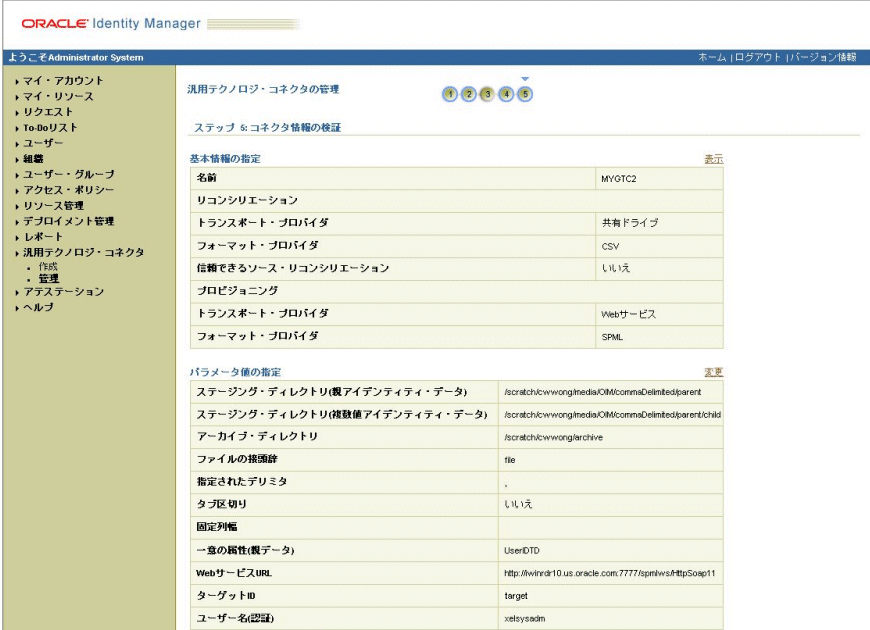

22.4.5 「ステップ5: コネクタ情報の検証」ページ
このページを使用して、この時点までに指定した汎用テクノロジ・コネクタの作成に関する情報を確認します。これ以降は、既述ページで許可されている変更についてページごとに説明します。
  • 「ステップ1: 基本情報の指定」ページ
    「表示」リンクまたは「戻る」ボタンを使用すると、「ステップ1: 基本情報の指定」ページで指定した情報を再度表示して確認できます。このページに表示されている情報は変更できません。これは、この情報を変更すると、汎用テクノロジ・コネクタを新規に作成することになるためです。
  • 「ステップ2: パラメータ値の指定」ページ
    「変更」リンクまたは「戻る」ボタンを使用すると、このページを再度表示できます。このページではパラメータ値を変更できます。ただし、変更した値を送信しても、メタデータの検出は行われません。これは、このページの最初のパススルーで実行したデータセット構造とマッピングのカスタマイズが上書きされないようにするためです。「ステップ3: コネクタ構成の変更」ページでは、フィールドおよびマッピングを手動で追加または編集できます。
    「変更」リンクを使用すると、このページを再度表示してフィールドやマッピングを追加または編集できます。
  • 「ステップ4: コネクタ・フォーム名の検証」ページ
    このページに戻ることはできません。
「ステップ5: コネクタ情報の検証」ページに表示されている情報をすべて検証したら、「作成」をクリックします。
この段階で、汎用テクノロジ・コネクタ・フレームワークにより、すべての標準コネクタ・オブジェクトが指定の情報に基づいて作成されます。これらのオブジェクトのリストには、コネクタXMLファイルが含まれます。このファイルは自動的に作成され、Oracle Identity Managerにインポートされます。フォーム名を除き、コネクタ・オブジェクトの名前は、GTCname_GTCの形式になります。
たとえば、作成する汎用テクノロジ・コネクタの名前としてDB_connを指定すると、すべてのコネクタ・オブジェクト(フォーム以外)の名前はDB_CONN_GTCとなります。
プロセスの最後に、コネクタが正常に作成されたことを通知するメッセージがこのページに表示されます。

図22-8に、「ステップ5: コネクタ情報の検証」ページの最初のセクションを示します。ここには、「ステップ1: 基本情報の指定」ページと「ステップ2: パラメータ値の指定」ページのセクションの最後にリストされるエントリ、および「ステップ3: コネクタ構成の変更」ページのセクションの最後の変更内容が記載されています。
図22-8 「ステップ5: コネクタ情報の検証」ページの最初のセクション
図22-8の説明が続きます
「図22-8 「ステップ5: コネクタ情報の検証」ページの最初のセクション」の説明
図22-9に、「ステップ5: コネクタ情報の検証」ページの2番目のセクションを示します。ここには、「ステップ1: 基本情報の指定」ページと「ステップ2: パラメータ値の指定」ページのセクションの最後にリストされるエントリ、および「ステップ3: コネクタ構成の変更」ページのセクションの最後の変更内容が記載されています。
図22-9 「ステップ5: コネクタ情報の検証」ページの2番目のセクション
図22-9の説明が続きます
「図22-9 「ステップ5: コネクタ情報の検証」ページの2番目のセクション」の説明
