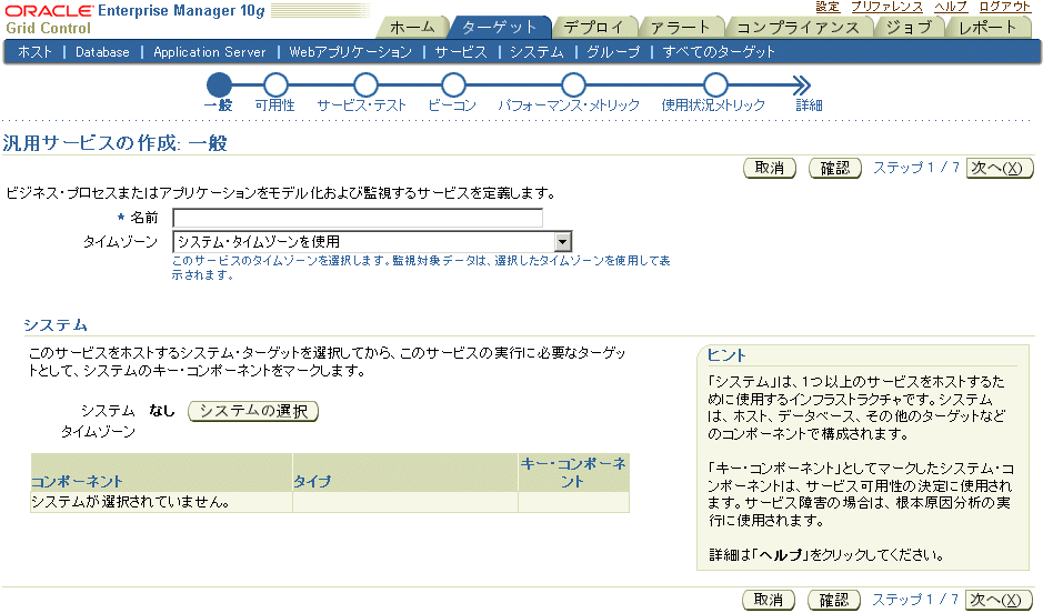

サービスを作成するには、「ターゲット」タブおよび「サービス」サブタブをクリックします。「サービス」メイン・ページが表示されます。「追加」ドロップダウン・リストからサービスを選択し、「実行」をクリックします。次の画面が表示されます。
図7-1    「サービスの作成: 一般」ページ
ウィザードの手順に従ってサービスを作成します。これには、次の操作が含まれます。

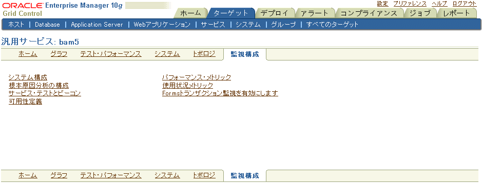

サービスの作成後、「監視構成」ページでオプションを選択してサービスをさらに構成できます。サービスを構成するには、「サービス」メイン・ページからサービスを選択し、「構成」をクリックして「監視構成」ページに移動します。次の画面が表示されます。
図7-2    「監視構成」ページ
次のオプションがあります。
Webアプリケーションの場合は、これらのオプションとは別にエンドユーザーおよびリクエスト・パフォーマンス監視機能も構成できます。詳細は次の項を参照してください。

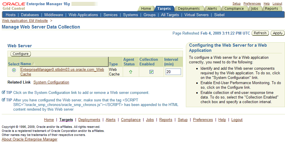

    図7-3    Webサーバー・データ収集の管理
  3. 表で「Oracle HTTP Server」または「Apache HTTPサーバー」を選択し、「構成」をクリックします。Apache構成ファイルの変更に必要なホスト資格証明を入力します。
  4. ログイン後、Apacheサーバーによりホストされるサイト・リストの表が表示されます。これには、Apache構成ファイルでユーザーが定義した仮想ホストのリストが含まれます。「監視ステータス」列の上下矢印は、対応するサイトが現在監視中であるかどうかを示します。各サイトについて、「監視有効化」チェック・ボックスを選択または選択解除して、このサイトを監視対象にするかどうかを指定します。監視対象のサイトには、テキスト・ボックスにログ・ファイル名を入力して、エンドユーザー・パフォーマンス・データが格納される場所を指定します。デフォルトでは、ログ・ファイルが、Apacheのrootディレクトリの下のlogs/directoryに作成されます。このログ・ファイルを別のディレクトリに保存するには、その絶対パスとファイル名を入力します。
  5. ここで指定するログ・ファイル名および場所が、Oracle HTTP ServerまたはApache HTTP Serverのターゲットの「監視構成」ページ内のログ・ファイル名およびログ・ファイル・ディレクトリと一致することを確認します。
  6. また、ワン・ボタン・アクセラレータを使用して、一度にすべてのサイトを有効化または無効化することもできます。
  7. 特定のサイトのあるURLのみを有効化または無効化するには、サイトを選択し、「URLの設定」をクリックします。「前に挿入」または「後ろに挿入」をクリックして、URLルールを作成し、すべてのURLルール内の目的の位置に配置します。URLルールには、「URLパターン」「URLパターン・タイプ」、およびこのURLが監視対象であるかどうかを示すチェック・ボックスが含まれます。たとえば、「URLパターン」が「abc」で「URLパターン・タイプ」が「次で終わる」であり、さらに「監視」の選択が解除されているURLルールがある場合、「abc」で終わるURLは、エンドユーザー・パフォーマンス監視では監視されないことを意味します。また、URLルールを削除したり、URLを上下に移動して優先度を上げ下げすることもできます。
  8. 構成の変更後、「OK」をクリックしてApacheの再起動ページに移動します。Apacheサーバーを再起動すると、すべての構成変更が完了し、Apacheサーバーによりエンドユーザー・パフォーマンス・データが記録されるようになります。
  9. Apacheサーバーを構成した後、「Webサーバー・データ収集の管理」ページに戻ります。これで、エンドユーザー・パフォーマンス・データ収集を有効化できます。詳細は、
    「エンドユーザー・パフォーマンス監視の起動および停止」を参照してください。エンドユーザー・パフォーマンス監視が有効化された後でデータが表示されない場合は、「エンドユーザー・パフォーマンス監視の検証およびトラブルシューティング」を参照してください。

  1. Grid Controlコンソールで、Webアプリケーションのホームページにナビゲートし、「監視構成」をクリックします。
  2. 「Webサーバー・データ収集の管理」をクリックします。Enterprise Managerで、「Webサーバー・データ収集の管理」ページが表示されます。
  3. Web Cacheターゲットを選択し、「構成」をクリックします。Enterprise Managerで、Oracle Application Server Control用ログイン・ダイアログ・ボックスが表示されます。
    ヒント
    ログイン・ダイアログ・ボックスが表示されない、またはブラウザ・ウィンドウにエラー・メッセージが表示される場合は、Web Cacheのホームページにナビゲートします。「関連リンク」セクションで「管理」をクリックします。Application Server Control用のユーザー名およびパスワードが求められます。「管理」をクリックし、下へスクロールし、「エンドユーザー・パフォーマンス監視」をクリックします。
  4. Application Server Controlユーザーまたはias_adminアカウントのユーザー名およびパスワードを入力します。ias_adminアカウントのパスワードは、Oracle Application Serverのインストール中に定義されます。
  5. Oracle Application Server Controlにログインした後は、「エンドユーザー・パフォーマンス監視の設定」ページを使用してOracle Application Server Web Cacheを構成できます。「エンドユーザー・パフォーマンス監視を有効化」チェック・ボックスをチェックし、「OK」をクリックして、Web Cacheレベルでエンドユーザー・パフォーマンス監視を有効化します。
  6. 「サイトレベル構成」セクションで、サイトを選択し、そのサイトについて「監視有効化」をチェックします。
    ヒント
    Web Cacheレベルで「エンドユーザー・パフォーマンス監視」を無効化すると、サイトレベル設定が上書きされます。
  7. ドロップダウン・リストで、監視する各サイトについて「アクセス・ログ形式」に
    access log:WCLFを選択します。この形式がリストにない場合は、「必須のログ形式を使用」をクリックします。これにより、エンドユーザー・パフォーマンス監視ログ形式が自動的に指定されます。
  8. 「監視するURL」列の下のリンクをクリックします。「監視するURL」ページが表示されます。「行の追加」をクリックして、URLルールを作成し、すべてのURLルール内の目的の位置に配置します。1つのURLルールには、「URLパターン」「URLパターン・タイプ」、およびこのURLが監視対象であるかどうかを示すチェック・ボックスが含まれます。たとえば、「URLパターン」が「abc」で「URLパターン・タイプ」が「次で終わる」であり、さらに「監視」の選択が解除されているURLルールがある場合、「abc」で終わるURLは、エンドユーザー・パフォーマンス監視では監視されないことを意味します。また、「並替え」をクリックして、URLルールの優先度を変更することもできます。「OK」をクリックして、変更を保存し、「エンドユーザー・パフォーマンス監視の設定」ページに戻ります。
  9. 「エンドユーザー・パフォーマンス監視の設定」ページでWeb Cacheを構成した後、「OK」をクリックして変更を保存します。その後、Oracle Application Server Controlの「Web Cache管理」ページに戻ります。「再起動」をクリックしてWeb Cacheを再起動します。これらのオプションの構成の詳細は、「エンドユーザー・パフォーマンス監視の設定」ページの「ヘルプ」をクリックします。
  10. Application Server Controlのブラウザ・ウィンドウを閉じ、Grid Controlコンソールの「Webサーバー・データ収集の管理」ページに戻ります。これで、エンドユーザー・パフォーマンス・データ収集を有効化できます。詳細は、「エンドユーザー・パフォーマンス監視の起動および停止」を参照してください。エンドユーザー・パフォーマンスが有効化された後でデータが表示されない場合は、「エンドユーザー・パフォーマンス監視の検証およびトラブルシューティング」を参照してください。

Webサーバーを構成して収集を有効化した後は、エンドユーザー・パフォーマンス・データの収集を開始できます。
  1. Grid ControlコンソールのWebアプリケーションのホームページにナビゲートし、「監視構成」をクリックします。
  3. 「間隔(分)」列に、Enterprise Managerでパフォーマンス・データを収集する間隔を入力します。
  4. 「収集の有効化」チェック・ボックスを選択します。
  5. 「適用」をクリックし、変更を確認後、「適用」を再度クリックします。エンドユーザー・パフォーマンス監視の収集が有効になり、データがすぐにデータベースにアップロードされ、「ページ・パフォーマンス」ページに表示されます。
エンドユーザー・パフォーマンス・データの収集を停止するには、次のようにします。
  1. 「Webサーバー・データ収集の管理」ページにナビゲートします。
  2. 表の「収集の有効化」列のチェック・ボックスの選択を解除し、「適用」をクリックします。
  3. 「適用」を再度クリックして、変更を確認します。

    1. Grid ControlコンソールのFormsアプリケーションのホームページにナビゲートし、「監視構成」をクリックします。
    2. 「Formsトランザクション監視を有効にします」をクリックします。

エンドユーザー・パフォーマンス・データの収集を有効にする前に、まず、Formsサーバーを構成する必要があります。Formsサーバーを構成するには、次の手順に従います。
  1. Enterprise Manager Grid ControlでFormsアプリケーションのホームページにナビゲートします。
  2. 「監視構成」をクリックします。
  3. 「Webサーバー・データ収集の管理」をクリックします。
  4. 「Webサーバー・データ収集の管理」ページでFormsサーバーを選択し、「構成」をクリックします。「エンドユーザー・パフォーマンス監視用のFormsサーバーの構成: ログイン」ページが表示されます。
  5. ホストのログイン資格証明を入力して「続行」をクリックします。「エンドユーザー・パフォーマンス監視用のFormsの構成: 構成セクション」ページが表示されます。
  6. セクションを選択し、「監視有効化」チェック・ボックスを選択して、そのセクションのエンドユーザー・パフォーマンス監視を有効にします。すべてのセクションを有効または無効にするには、「すべて有効化」または「すべて無効化」をそれぞれクリックします。また、「新規セクションの追加」をクリックすると、既存のセクションに影響を与えずにセクションを追加できます。セクションを追加した後、チェック・ボックスを選択して、エンドユーザー・パフォーマンス監視を有効にできます。追加したセクションを削除することもできます。
    ヒント
    セクションは、formsweb.cfgで定義されるパラメータです。このパラメータにより、ユーザーが実行するForms構成のセクションが指定されます。通常、セクションには、アプリケーション名およびアプリケーションを正常に実行するために必要なその他の関連パラメータが含まれます。
  7. 「エンドユーザー・パフォーマンス監視URL」列の値をhttp://<hostname:portnumber>/oracle_smp_chronos/
    に設定します。このホスト名およびポート番号は、Formsアプリケーションで使用されているWebサーバーのものです。
  8. Formsサーバーを構成した後、「OK」をクリックして変更を保存し、「Webサーバー・データ収集の管理」ページに戻ります。

7.9.2.4 エンドユーザー・パフォーマンス監視の起動および停止
FormsサーバーおよびWebサーバーを構成して収集を有効化した後は、エンドユーザー・パフォーマンス・データの収集を開始できます。
