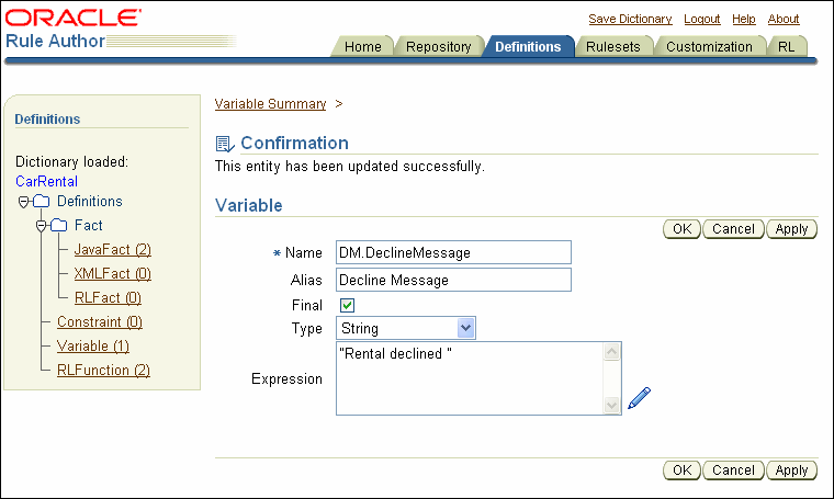

この項では、Rule Authorを使用して、メッセージの一部を置換する変数を追加します。このメッセージは、第2章で作成したJava版How-Toで出力するメッセージです。Oracle Business Rulesで使用する変数は、Javaにおけるパブリックな静的変数に類似しています。変数は、定数または変更可能に指定できます。
変数を追加する手順は、次のとおりです。
  1. 「リポジトリ」タブをクリックし、CarRentalディクショナリをロードします。
  2. 「定義」タブをクリックします。
  3. ナビゲーション・ツリーで、「変数」ノードをクリックします。「変数サマリー」ページに、テキスト(アイテムが見つかりません)を含む表が表示されます。これは、変数が何も定義されていないことを示します。
  4. 「作成」をクリックします。「変数」ページが表示されます。
  5. 「名前」フィールドにDeclineMessageと入力します。
  6. 「エイリアス」フィールドにDecline Messageと入力します。
  7. 「ファイナル」チェック・ボックスを選択します(デフォルトでは、このボックスが選択されます)。
  8. 「型」ボックスで、Stringを選択します。
  9. 「式」ボックスに"Rental declined "と入力します。
    式の作成を支援するウィザードを使用するには、編集アイコンをクリックして、ウィザードを表示します。
  10. 「適用」をクリックします。Rule Authorは確認メッセージを表示します(図3-1を参照)。
    注意:
    Rule Authorで変数が作成されると、「名前」フィールドに入力した名前にDM.が追加されます。DMは、Data Model(データ・モデル)を表します。
    図 3-1    Rule Authorの変数を定義するページ
    画像の説明
    Rule Authorの変数を作成する際の注意:

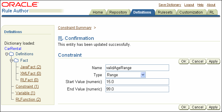

この項の例では、制約を定義してCarRentalディクショナリのUnderAgeルールに追加します。
範囲制約を定義する手順は、次のとおりです。
  2. 「定義」タブをクリックします。
  3. ナビゲーション・ツリーで、「制約」ノードをクリックします。「制約サマリー」ページに、制約が定義されていないことを示す表が表示されます。
  4. 「作成」をクリックします。「制約」ページが表示されます。
  5. 「名前」フィールドにvalidAgeRangeと入力します。
  6. 「型」リストからRangeを選択します。これにより、「制約」ページの表示が更新されて、「開始値(数値)」と「終了値(数値)」の2つの新規フィールドが表示されます。
  7. 「開始値(数値)」フィールドに15を入力します。
  8. 「終了値(数値)」フィールドに99を入力します。
  9. 「適用」をクリックします。Rule Authorによって確認メッセージが表示されます(図3-2を参照)。
    図 3-2    Rule Authorの制約を定義するページ
    画像の説明

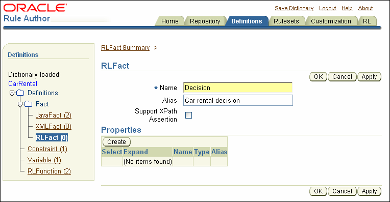

3.3 RLファクトの使用

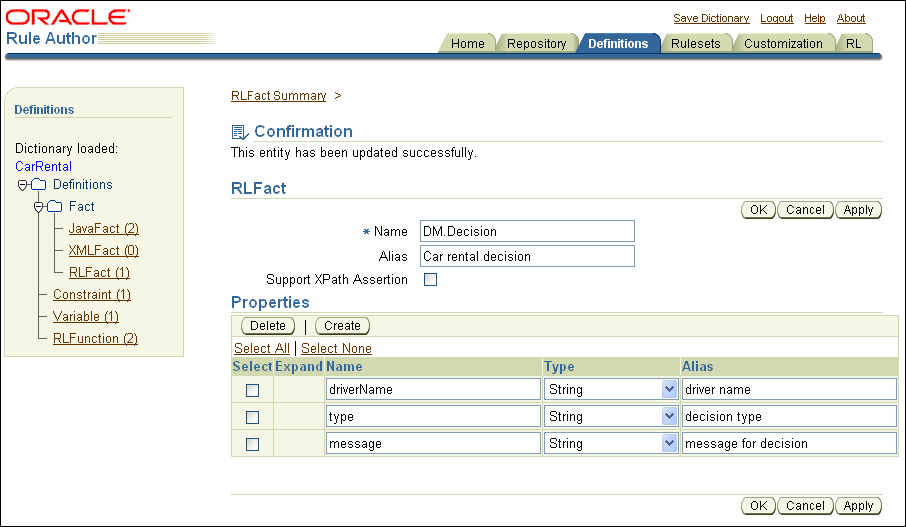

この例では、CarRentalルールを拡張するDecisionというRLファクトを作成します。RLファクトには、driverName、typeおよびmessageという3つの文字列型のメンバーがあります。RLファクトDecisionを作成する手順は、次のとおりです。
  2. 「定義」タブをクリックします。「ファクト」の下のナビゲーション・ツリーで、「RLファクト」ノードをクリックします。RLファクトが定義されていない「RLファクト・サマリー」ページが表示されます。
  3. 「作成」をクリックします。その結果、RLファクト・ページが表示されています。
  4. 「名前」フィールドにDecisionと入力します。
  5. 「エイリアス」フィールドにCar rental decisionと入力します。 図3-3を参照してください。
    図 3-3    Rule Authorの「定義」タブのRLファクト・ページ
    画像の説明
  6. 「プロパティ」表で「作成」をクリックします。「プロパティ」表に新しい行が表示されます。
  7. 「名前」フィールドにdriverNameと入力します。
  8. 「型」フィールドのボックスからStringを選択します。
  9. 「エイリアス」フィールドにdriver nameと入力します。
  10. 「作成」をクリックします。「プロパティ」表に別の新規行が追加されます。
  11. 「名前」フィールドにtypeと入力します。
  12. 「型」フィールドのボックスからStringを選択します。
  13. 「エイリアス」フィールドにdecision typeと入力します。
  14. 「作成」をクリックします。「プロパティ」表に別の新規行が追加されます。
  15. 「名前」フィールドにmessageと入力します。
  16. 「型」フィールドのボックスからStringを選択します。
  17. 「エイリアス」フィールドにmessage for decisionと入力します。
  18. 「適用」をクリックします。Rule Authorによって確認メッセージが表示されます(図3-4を参照)。
    図 3-4    Rule Authorの「定義」タブの「RLファクト・プロパティ」
    画像の説明
  19. ナビゲーション・ツリーで、「RLファクト」をクリックします。「RLファクト・サマリー」ページに新規のRLファクトDM.Decisionが表示されます。

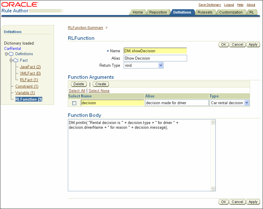

Oracle Business Rulesでは、組込み関数またはユーザー定義関数をルールの条件とアクションに使用できます。この項では、Rule Authorを使用してshowDecisionという関数を定義します。この関数を使用すると、Java版How-Toに関する結果を出力できます。
注意1
この項の例では、3.3項で定義したCarRentalディクショナリとRLファクトを使用します。
注意2:
Rules SDKから生成されたRL Languageの場合、たとえばRule Authorを使用してルールを作成すると、グローバル変数がRL Language関数で直接参照されないことがあります。詳細は、D.2項「RL関数で使用できないグローバル変数」を参照してください。
showDecision関数を定義する手順は、次のとおりです。
  2. 「定義」タブを選択します。
  3. ナビゲーション・ツリーで「RL関数」を選択します。「RL関数サマリー」ページが表示されます。
  4. 「作成」をクリックします。
  5. 「名前」フィールドにshowDecisionと入力します。
  6. 「エイリアス」フィールドにShow Decisionと入力します。
    注意:
    Rule Authorで関数を定義している場合は、関数本体で実際の関数名(別名でない)を使用する必要があるときでも、「エイリアス」フィールドには有効な別名を指定する必要があります。
  7. 「戻り型」フィールドのボックスでvoid(デフォルト値)を選択します。
  8. 「関数の引数」表で「作成」をクリックします。
  9. 「名前」フィールドにdecisionと入力します。
  10. 「エイリアス」フィールドにDecision made for driverと入力します。
  11. 「型」フィールドのボックスで、RLファクトDecisionの別名であるCar rental decisionを選択します。
  12. 「関数本体」ボックスに次の内容を入力します。
    DM.println( "Rental decision is " + decision.type + " for driver " +
    decision.driverName + " for reason " + decision.message);
  13. 「適用」をクリックします。確認メッセージが表示されます。
  14. ナビゲーション・ペインで「RL関数」ノードをクリックします。サマリー表に、RL関数DM.showDecisionが表示されます。
  15. 「編集」をクリックして関数を表示します(図3-5を参照)。
    図 3-5    Rule AuthorのRL関数ページ
    画像の説明
3.3項で説明したように新規RLファクトDecisionを作成し、新規RL関数DM.showDecisionを作成した後は、UnderAgeルールを更新して新規Decisionファクトを作成するアクションを提供できます。DecisionファクトをshowDecision関数で使用するには、Decisionファクトをチェックし、showDecision関数を使用して結果を表示するためのアクションを提供する新規ルールを作成する必要があります。

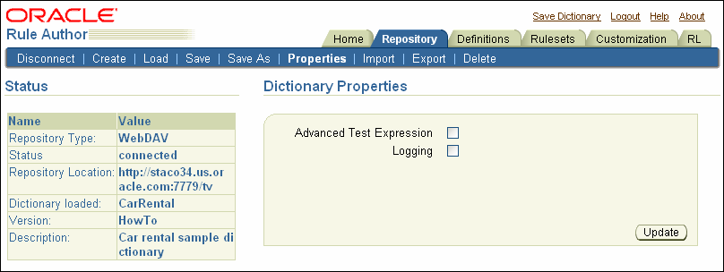

3.8 Rule Authorのディクショナリ・プロパティの構成
Rule Authorでは、ディクショナリ・プロパティを使用して、式で使用するデフォルトの式タイプを指定して、ロギングのオプションを指定できます。
内容は次のとおりです。
ディクショナリ・プロパティを構成するには、次の手順を実行します。
  1. リポジトリに接続していること、およびディクショナリがロードされていることを確認します。
  2. 「リポジトリ」タブをクリックします。
  3. 「プロパティ」第2タブをクリックします(図3-6を参照)。
    図 3-6    Rule Authorの「ディクショナリ・プロパティ」ページ
    画像の説明
    注意:
    Rule Authorは、ユーザーごとにディクショナリ・プロパティを格納します。設定を変更し、ログアウトして、別のユーザーとしてログインすると、ディクショナリ・プロパティには、新しくログインしたユーザーのプロパティが反映されます。
    Rule Authorで認証を使用しない場合は(ユーザーがweb.xmlでセキュリティを無効にするように構成している場合に可能)、ユーザー・レベルのディクショナリ・プロパティの保存も無効になります。

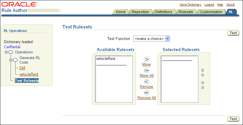

  3. 「RL」タブをクリックします。
  4. ナビゲーション・ツリーで、「テスト・ルールセット」ノードをクリックします。「テスト・ルールセット」ページが表示されます。
    図 3-9    Rule Authorの「テスト・ルールセット」ページ
    画像の説明
    vehicleRentルールセットが使用可能であることを確認できます。このルールセットは、第2章で作成したものです。
  5. vehicleRentルールセットを選択して「選択したルールセット」列に移動します。

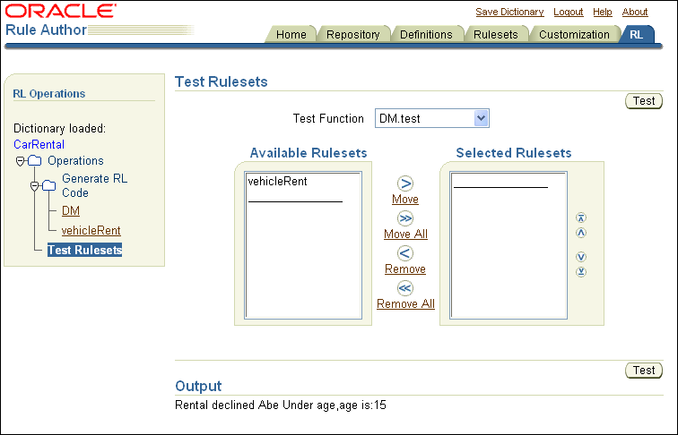

  6. 「テスト関数」リストから「DM.test」関数を選択します。
  7. 「テスト」をクリックします。
    選択したルールセットに対してRL Languageコードが生成され、ルール・セッションに挿入されます。次に、選択したテスト関数がコールされます。関数の出力が画面に表示されます(図3-10を参照)。
    図 3-10    「出力」が表示されているRule Authorの「テスト・ルールセット」ページ
    画像の説明
