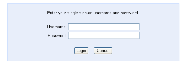

図2-1に、Rule Authorの「ログイン」ページを示します。Rule Authorユーザーの作成(2.1項「Rule Authorユーザーの作成」)時に指定したユーザー名とパスワードを指定します。
図 2-1    Rule AuthorのSingle Sign-onの「ログイン」ページ
画像の説明

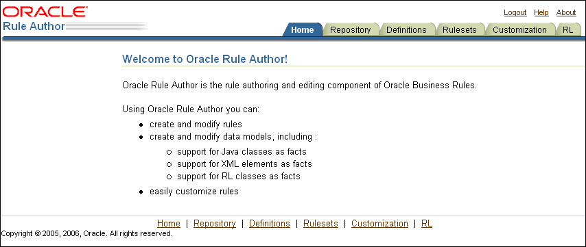

「ホーム」タブをクリックして、Rule Authorのホーム・ページにアクセスします(図2-4を参照)。ホーム・ページには2つのペインがあります。上部のペインには複数のタブが表示され、下部のペインには現在選択されているタブの内容が表示されます。

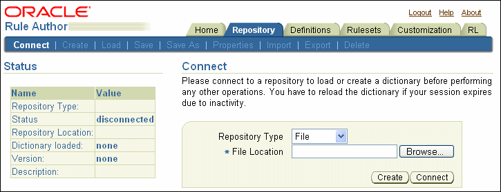

  1. 「リポジトリ」タブをクリックします。
  2. 「接続」第2タブをクリックします。
  3. 「リポジトリ・タイプ」フィールドで「WebDAV」リポジトリ・タイプを選択します。
  4. URLをWebDAVリポジトリに入力します(図2-5を参照)。URLは次の形式で指定する必要があります。
    http://www.fully_qualified_host_name.com:port/repository_name
    注意:
    認証が実行されるように、URLには完全修飾ホスト名を使用する必要があります。
    図 2-5    Rule AuthorのWebDAVリポジトリの「接続」ページ
    画像の説明
    WebDAVリポジトリの設定方法の詳細は、B.1項「WebDAVリポジトリの使用」を参照してください。

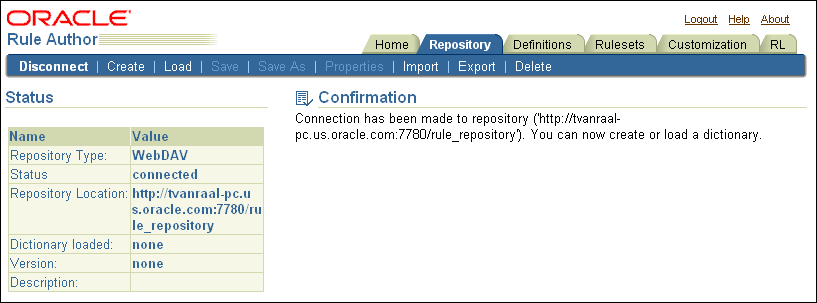

  5. Rule Authorが動作するシステムとWebDAVサーバーの間にプロキシがある場合、Rule Authorには「プロキシ・ユーザー」フィールドと「プロキシ・パスワード」フィールドも表示されます。
  6. 「接続」をクリックします。「接続」をクリックすると、Rule Authorは、確認メッセージ(図2-6を参照)を表示します。
    注意:
    ファイル・リポジトリの場合、所定の時間にリポジトリを編集できるのは、そのリポジトリに格納されているディクショナリ数に関係なく常に1人のユーザーのみです。WebDAVリポジトリの場合は、1人のユーザーが複数のディクショナリを同時に編集できます。
    図 2-6    Rule Authorの「リポジトリ」タブにある「接続」ページの「確認」
    画像の説明

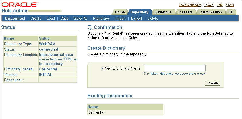

  1. 「リポジトリ」タブからリポジトリに接続します。
  2. 「作成」をクリックします。
  3. 「新規ディクショナリ名」フィールドにディクショナリ名を入力します。この例では、CarRentalと入力します(図2-7を参照)。
  4. 「作成」をクリックします。「作成」をクリックすると、Rule Authorは確認メッセージを表示します。
    図 2-7    Rule Authorの「ディクショナリを作成」ページ
    画像の説明

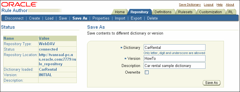

別のディクショナリ名で保存する場合や現行のディクショナリにバージョンを指定する場合は、次のように「別名保存」を使用します。
  2. 「別名保存」第2タブをクリックします。
  3. 「ディクショナリ」フィールドにディクショナリ名を入力します(CarRentalなど)。
  4. バージョンを指定するには、「バージョン」フィールドにバージョンを入力します。たとえば、HowToなどです(図2-8を参照)。
  5. 「別名保存」をクリックします。「別名保存」をクリックすると、Rule Authorによって確認メッセージが表示されます。
    図 2-8    Rule Authorの「別名保存」ページ
    画像の説明

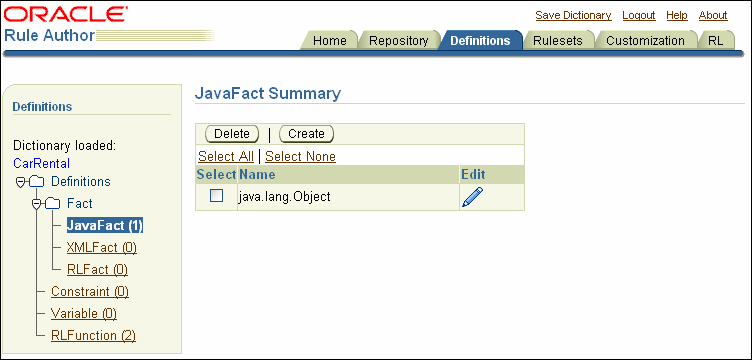

  4. ツリーの「定義」フォルダには「ファクト」フォルダが表示されます。この「ファクト」フォルダには、使用可能なファクト・タイプのJavaファクト、XMLファクトおよびRLファクトが含まれています。
    「Javaファクト」をクリックして「Javaファクト・サマリー」ページを表示します(図2-9を参照)。
    図 2-9    Rule Authorの「定義」タブにある「Javaファクト・サマリー」ページ
    画像の説明

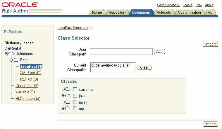

  5. 「作成」をクリックします。「クラス・セレクタ」ページが表示されます。
  6. 「クラス・セレクタ」ページの「ユーザー・クラスパス」フィールドを使用して、クラスパスを追加できます。たとえば、Java版How-Toでは、「ユーザー・クラスパス」フィールドに、次のようにクラスパスを入力します。
    $HowToDir/lib/car-objs.jar
    $HowToDirを、Java版How-Toをインストールしたディレクトリに置換します。
  7. 「追加」をクリックします。「現在のクラスパス」フィールドが更新され、carrentalパッケージが「クラス」ボックスに追加されます(図2-10を参照)。
    図 2-10    Rule Authorの「Javaファクト」の「クラス・セレクタ」ページ
    画像の説明

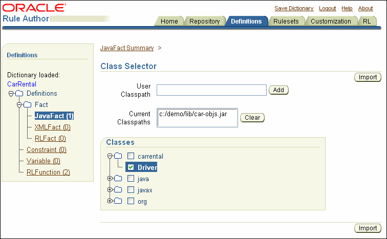

次に、「クラス・セレクタ」ページからデータ・モデルにインポートするJavaクラスを選択する必要があります。Driverクラスをデータ・モデルに追加する手順は、次のとおりです。
  1. 「定義」タブをクリックして「定義」ページを表示します。
  2. ナビゲーション・ツリーで、「Javaファクト」フォルダをクリックします。
  3. 「Javaファクト・サマリー」ページで、「作成」をクリックします。「クラス・セレクタ」ページが表示されます。
  4. 「クラス・セレクタ」ページの「クラス」ボックスで、carrentalノードを開いてDriverチェック・ボックスを選択します(図2-11を参照)。
  5. 「インポート」をクリックします。「インポート」をクリックすると、Rule Authorによって確認メッセージが表示されます。
    1 class or package has been imported.
    注意:
    クラスがインポートされると、「クラス・セレクタ」ページにインポート済クラスが太字で表示されます。
    図 2-11    Rule Authorの「Javaファクト」の「クラス・セレクタ」ページ
    画像の説明

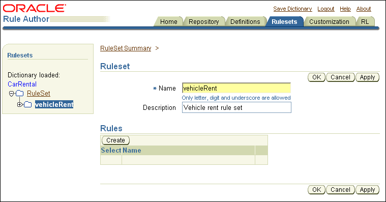

ルールセットを作成する手順は、次のとおりです。
  1. 「ルールセット」タブをクリックします。
  2. ナビゲーション・ツリーで「ルールセット」ノードをクリックします。

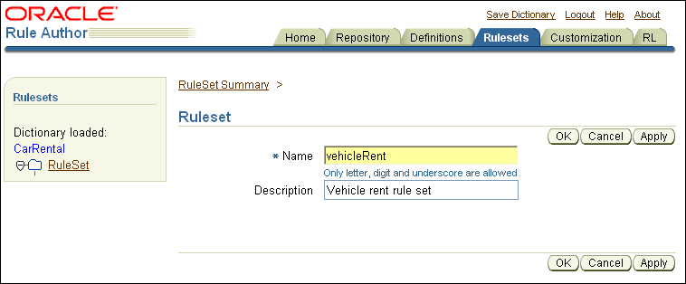

  3. 「ルールセット・サマリー」ページで、「作成」をクリックします。「ルールセット」ページが表示されます。
  4. 「名前」フィールドにテキストを入力します。たとえば、「名前」フィールドにvehicleRentと入力します。
  5. (オプション)「説明」フィールドにルールセットの説明を入力します(図2-12を参照)。
    図 2-12    Rule Authorの「ルールセット」ページ
    画像の説明
  6. 「OK」をクリックして、vehicleRentルールセットを作成します。「OK」をクリックすると、ナビゲーション・ツリーの「ルールセット」の下に新しいルールセットが表示されます。

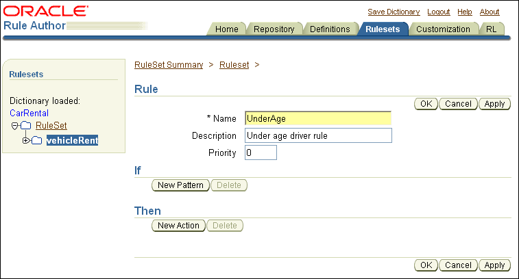

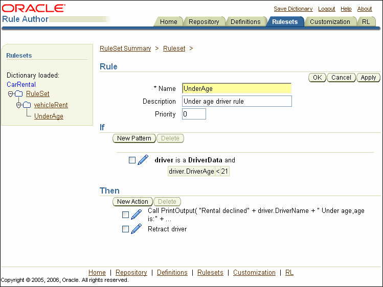

  3. 「作成」をクリックします。「ルール」ページが表示されます。
  4. 「名前」フィールドにUnderAgeと入力します。
  5. 「優先度」フィールドのデフォルト値(0)は変更しないでください。
    注意:
    「優先度」フィールドでルールの優先度が決まります。ルール優先度は、ルールセットの複数のルールが適用される場合に機能するルールとその順序を指定します。ルールを使用するアプリケーションの多くは、決定が下されるまではルールセットのルールが順不同で適用されるため、ルール優先度の設定は必須ではありません。
  6. 「説明」フィールドにUnder age driver ruleと入力します(図2-14を参照)。

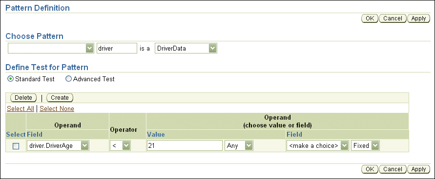

Rules Engineを実行すると、ルール・パターンに対してファクトがチェックされ、一致するパターンが検索されます。UnderAgeルールのパターンを追加するには、次の手順を実行します。
  1. 「ルール」ページで、「if」ボックスから「新規パターン」をクリックします。「パターン定義」ページが表示されます。このページには、「パターンの選択」と「パターンのテストを定義」の2つの領域があります(図2-15を参照)。

2.7.2.3 UnderAgeルールでのパターンに対するテストの定義
パターンに対してテストを追加する手順は、次のとおりです。
  1. 「ルールセット」タブのナビゲーション・ペインで、テストを追加するルールをクリックします。この例では、ナビゲーション・ペインでUnderAgeルールのノードをクリックします。「ルール」ページが表示されます。
  2. 「ルール」ページの「if」ボックスで、鉛筆アイコンをクリックして「パターン定義」ページを表示します。「パターン定義」ページには、「パターンの選択」と「パターンのテストを定義」の2つの領域があります。
    画像の説明
  3. 「パターン定義」ページで、「標準テスト」ボタンを選択し、次に「作成」をクリックします(図2-16を参照)。詳細は、3.8.1項「「アドバンスト・テスト式」オプションの使用」を参照してください。
    図 2-16    Rule Authorのルールの「パターン定義」ページの「パターンのテストを定義」フィールド
    画像の説明
  4. 「オペランド」列で、最初の「フィールド」ボックスからdriver.DriverAge(このメンバー変数の別名をデータ・モデルに定義していない場合はdriver.age)を選択します。
  5. 「演算子」列で、<(より小さい)を選択します。
  6. 「オペランド」列で、「値」ボックスに21を入力します。「フィールド」ボックスには値を入力しません。
  7. 「値」ボックスと「フィールド」ボックスの横には、AnyとFixedの固定値を備えたドロップダウン・リストがあります(図2-17を参照)。これらの値は制約と呼ばれ、カスタマイズを有効化または無効化します。Fixedを使用すると、フィールドは読取り専用になります。これにより、このフィールドはカスタマイズなしに指定されます。Anyを選択すると、Rule Authorで値を変更できることが指定されます(これにより、技術を持たないユーザーでも、「カスタマイズ」タブからフィールドに変更を加えることができます。)。
    「値」フィールドの制約としてAnyを選択します。
    図 2-17    UnderAgeルールの値が表示されたRule Authorの「パターン定義」ページ
    画像の説明
  8. 「OK」をクリックし、変更内容を保存して「ルール」ページに戻ります。

2.7.2.4 UnderAgeルールに対するアクションの追加
アクションはパターン一致と関連しています。ルールの「if」部が一致すると、Rules Engineによって「then」部がアクティブになり、ルールに関連するアクションの実行が準備されます。
ここでは、UnderAgeルールに対して2つのアクションを追加します。第1のアクションは結果の出力です。第2のアクションは、Rules Engineからの運転者ファクトの取消しです。次のような様々な理由で、ファクトの取消しが必要になることがあります。
UnderAgeルールの一致に関する結果を出力するアクションを追加する手順は、次のとおりです。
  2. ツリーで、vehicleRentフォルダの下のUnderAgeルールのノードをクリックします。
  3. 「ルール」ページで、「then」セクションの「新規アクション」をクリックします。「アクションの追加」ページが表示されます(図2-18を参照)。
    図 2-18    Rule Authorの「アクションの追加」ページ
    画像の説明
  4. 「アクション・タイプ」ボックスから、Call項目を選択します。「アクション・パラメータ」ボックスが表示されます。
  5. 「関数」リストからPrintOutput(この関数の別名を定義していない場合はDM.println)を選択します。「関数の引数」ボックスが開きます。
  6. 「関数の引数」ボックスの「引数の値」フィールドの「式」列に、値を入力します(図2-19を参照)。次に例を示します。
    "Rental declined " + driver.DriverName + " Underage,age is:" + driver.DriverAge
    注意1:
    Rule Authorでは、Javaに類似した構文を式に対して使用します。RL Languageは完全な式構文を定義します。
    注意2:
    式に使用される変数名が不明な場合は、「ウィザード」フィールドで編集アイコンを使用して、式ウィザードを起動します。式を記述するための追加領域を備えたウィザード・ページが表示されます。このウィザード・ページには変数選択ボックスもあり、変数をより簡単かつ正確に入力することができます。
    図 2-19    UnderAgeルールに関するRule Authorの「アクションの追加」ページ
    画像の説明
  7. 「OK」をクリックし、変更内容を保存して「ルール」ページに戻ります。
  8. 「ルール」ページで、「OK」をクリックします。
  9. ディクショナリを保存します。
次に、UnderAgeルールに対して取消しアクションを追加します。次の手順を実行し、この第2のアクションをルールに追加します。
  2. vehicleRentフォルダの下のUnderAgeルールのノードをクリックします。
  3. 「ルール」ページで、「then」ボックスから「新規アクション」をクリックします。「アクションの追加」ページが表示されます。
  4. 「アクション・タイプ」ボックスからRetractを選択します。「アクション・パラメータ」ボックスが表示されます。
  5. 「アクション・パラメータ」領域の「ファクト・インスタンス」リストから、driverを選択します。パターン名driverは、パターンが一致した単一のインスタンスを参照します。
  6. 「OK」をクリックし、変更内容を保存して「ルール」ページに戻ります。
  7. 「ルール」ページで、「OK」をクリックします(図2-20を参照)。
    注意:
    アクションの変更内容は、「ルール」ページで「OK」または「適用」をクリックするまで、ルールに追加されません。「OK」または「適用」をクリックせずにルールセットにナビゲートしたり、異なるタブを選択すると、Rule Authorによってアクション定義は破棄されます。
  8. ディクショナリを保存します。
    図 2-20    Rule AuthorのUnderAgeルールのパターンとアクション
    画像の説明
    注意:
    アクションをルールに追加する場合、連続して追加できるのは新しいアクションのみです。あるアクションがそれ以前のアクションの結果に依存する場合は、アクションを追加する順序が重要になります。アクション・タイプの詳細は、表3-2を参照してください。

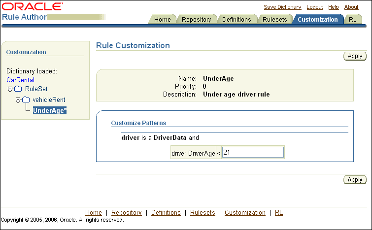

2.8 レンタカー・サンプルに対するルールのカスタマイズ
Rule Authorの「カスタマイズ」タブは、ビジネス・ユーザー用に設計されています。ルール開発者は、「ルールセット」タブから使用できる「パターン定義」ページの許可された値のフィールドを使用して、カスタマイズを許可するかどうかを指定します。カスタマイズが許可されている場合は、カスタマイズ可能なフィールドについて、有効な値の範囲を指定できます。その結果、ビジネス・ユーザーは「カスタマイズ」タブを使用して値を変更できます。
この例では、「カスタマイズ」タブで、運転者の年齢制限を変更するようにUnderAgeルールを変更できます(このサンプルでは、値に制限はなく、あらゆる指定値が有効です)。
「カスタマイズ」タブを使用してUnderAgeルールを変更する手順は、次のとおりです。
  1. 「カスタマイズ」タブをクリックします。ナビゲーション・ペインにはvehicleRentフォルダが表示され、その下に、後ろにアスタリスク(*)の付いたUnderAgeルールのノードが表示されています。このアスタリスクは、ルールがカスタマイズ可能なことを示しています。
  2. UnderAgeルールのノードをクリックします(図2-21を参照)。
    図 2-21    UnderAgeルールに関するRule Authorの「ルールのカスタマイズ」ページ
    画像の説明
  3. 「ルールのカスタマイズ」ページの「パターンのカスタマイズ」ボックスには、driver.DriverAge < 21のテストを編集できるテキスト入力フィールドがあります。
    このフィールドで、値21を19に変更します。
  4. 「適用」をクリックします。
  5. ディクショナリを保存します。
ディクショナリを保存すると、Java版How-Toに対するデータ・モデルとルールの作成は終了となります。
