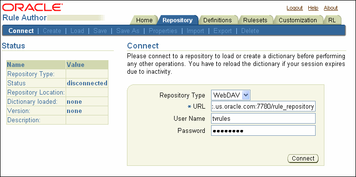

リポジトリに接続する手順は、次のとおりです。
  1. 「リポジトリ」タブをクリックします。
  2. 「接続」第2タブをクリックします。
  3. 「リポジトリ・タイプ」フィールドで「WebDAV」リポジトリ・タイプを選択します。
  4. URLをWebDAVリポジトリに入力します(図4-1を参照)。URLは次の形式で指定する必要があります。
    http://www.fully_qualified_host_name.com:7777/repository_name
    注意:
    認証が実行されるように、URLには完全修飾ホスト名を使用する必要があります。
    図 4-1    Rule Authorの「リポジトリ」タブにある「接続」ページ
    画像の説明
    WebDAVリポジトリの設定方法の詳細は、B.1項「WebDAVリポジトリの使用」を参照してください。
  5. Rule Authorが実行されているサーバーとWebDAVサーバーとの間にプロキシ・サーバーがある場合は、(プロキシ・サーバーでの必要に応じて)「プロキシ・ユーザー名」フィールドと「プロキシ・パスワード」フィールドに値を指定します。
  6. 「接続」をクリックします。接続すると、Rule Authorによって確認メッセージが表示されます。

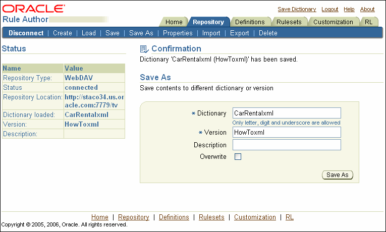

別のディクショナリ名で保存する場合や現行のディクショナリにバージョンを指定する場合は、次のように「別名保存」領域を使用します。
  2. 「別名保存」第2タブをクリックします。
  3. 「ディクショナリ」フィールドにディクショナリ名を入力します(CarRentalxmlなど)。
  4. ディクショナリに関連付けられているバージョンを指定するには、「バージョン」フィールドにテキストを入力します。たとえば、HowToxmlと入力します。
  5. 「別名保存」をクリックします。「別名保存」をクリックすると、Rule Authorによって確認メッセージが表示されます(図4-3を参照)。
    図 4-3    Rule Authorの「ディクショナリの保存」(XML)
    画像の説明
4.3.4 Rule Authorディクショナリの保存
データの消失を防止するために、ディクショナリを定期的に保存してください。ディクショナリを保存するには、次のいずれかを実行します。
前述のいずれかの操作を実行した後、「ディクショナリの保存」ページの「保存」をクリックします。「保存」をクリックすると、ステータス領域に確認メッセージが表示されます。次に例を示します。
Dictionary 'CarRentalxml(HowToxml)' has been saved

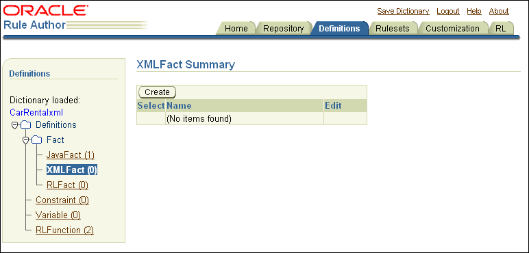

データ・モデルでXML要素を使用する前に、Rule Authorを使用して、XML要素を表すJAXBクラスを生成する必要があります。ここでは、JAXBクラスを生成し、XMLスキーマに関連付けられている生成したクラスとパッケージをRule Authorで参照できるようにします。
Rule Authorを使用してXML版レンタカー・サンプル・スキーマを準備する手順は、次のとおりです。
  1. CarRentalxmlディクショナリを作成した直後の場合は、2へ進んでください。「リポジトリ」タブをクリックし、CarRentalxmlディクショナリをロードします。
  2. 「定義」タブをクリックします。使用可能な定義が格納された「定義」フォルダがナビゲーション・ツリーに表示されます。
  3. ツリーの「定義」フォルダには「ファクト」フォルダが表示されます。この「ファクト」フォルダには、使用可能なファクト・タイプ(Javaファクト、XMLファクトおよびRLファクト)が含まれています。
    「XMLファクト」をクリックして「XMLファクト・サマリー」ページを表示します(図4-4を参照)。
    図 4-4    Rule Authorの「定義」タブにある「XMLファクト・サマリー」ページ
    画像の説明

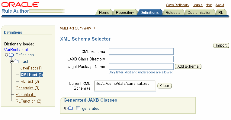

  4. 「作成」をクリックします。「XMLスキーマ・セレクタ」ページが表示されます。
  5. 「XMLスキーマ・セレクタ」ページで、「XMLスキーマ」フィールドにスキーマに対するパスまたはHTTP URLを入力します。次に例を示します。
  6. 「JAXBクラス・ディレクトリ」フィールドに、Rule AuthorでJAXB生成クラスを格納するディレクトリを入力します。書込み可能なディレクトリを指定する必要があります。たとえば、c:/temp/xmlと入力します。
  7. 「ターゲット・パッケージ名」フィールドに値を入力します。このフィールドを空のままにすると、JAXBクラス・パッケージ名は、JAXBによるXMLからJavaへのデフォルトのマッピング・ルールを使用して、XMLスキーマのXMLターゲット名前空間から生成されます。たとえば、名前空間rules.oracle.comはcom.oracle.rulesにマップされます。
    入力した値は、生成されるクラス・パッケージ名になります。たとえば、generatedという名前を使用します(図4-5を参照)。この例では、generatedという名前を使用しますが、この名前に特別な意味はありません。この名前で、生成されたクラスのパッケージが指定されます。
    図 4-5    Rule AuthorのXMLスキーマ選択ページ
    画像の説明
  8. 「スキーマの追加」をクリックします。
    この手順では、Rule Authorがスキーマを処理し、JAXBをコンパイルするのにしばらくの時間を要するため、スキーマのサイズによっては、この手順が完了するまで待機する必要があります。この手順が完了すると「スキーマの追加」テキスト入力フィールドが空白になり、Rule Authorによって「現在のXMLスキーマ」フィールドが更新され、「生成したJAXBクラス」領域が表示されます(図4-6を参照)。
    図 4-6    Rule Authorの「定義」タグにある「XMLスキーマ・セレクタ」(XMLスキーマ追加後)
    画像の説明

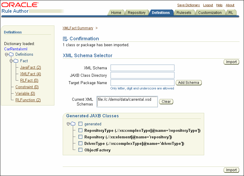

4.4.3 データ・モデルへのXMLスキーマ要素のインポート
ここでは、XMLスキーマ要素を表すJAXB生成クラスを(サンプル・スキーマcarrental.xsdから)データ・モデルに移動します。「定義」タブから「XMLスキーマ・セレクタ」ページを使用して、データ・モデルにインポートするXML要素を選択します。
DriverTypeをスキーマからデータ・モデルに追加する手順は、次のとおりです。
  1. 「定義」タブをクリックして「定義」ページを表示します。
  2. ナビゲーション・ツリーで「XMLファクト」フォルダをクリックします。
  3. 「XMLファクト・サマリー」ページで「作成」をクリックします。「XMLスキーマ・セレクタ」ページが表示されます。
  4. 「XMLスキーマ・セレクタ」ページの「生成したJAXBクラス」ボックスで、「DriverType」が表示されるまでナビゲーション・ツリーを開きます。
  5. generatedフォルダのチェック・ボックスを選択します。
  6. 「インポート」をクリックします。
    「1つのクラスまたはパッケージがインポートされました。」という確認メッセージが表示されます。
  7. 「生成したJAXBクラス」領域のgeneratedノードを開き、インポートされたクラスを確認します(図4-7を参照)。
    注意:
    インポートされた要素は太字で表示されます。
    図 4-7    Rule Authorの「XMLスキーマ・セレクタ」の確認メッセージ
    画像の説明
XMLスキーマをRule Authorに追加する際の注意点は、次のとおりです。

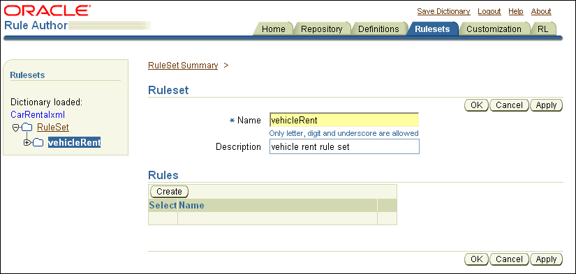

4.6.1 XML版レンタカー・サンプルに対するルールセットの作成
ルールを作成する前に、ルールセットを作成する必要があります。ルールセットとはルールのコンテナです。
ルールセットを作成する手順は、次のとおりです。

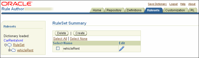

  1. 「ルールセット」タブをクリックします。
  2. ナビゲーション・ツリーで「ルールセット」ノードをクリックします。
  3. 「ルールセット・サマリー」ページで、「作成」をクリックします。「ルールセット」ページが表示されます。
  4. 「名前」フィールドに名前を入力します。たとえば、vehicleRentと入力します。
  5. (オプション)「説明」フィールドにテキストを入力します。たとえば、vehicle rent rule setと入力します。
  6. 「OK」をクリックします。vehicleRentルールセットが作成されます。ルールセットを作成すると、図4-8のように新しいエントリがツリーに表示されます。
  7. ディクショナリを保存します。
    図 4-8    Rule Authorの「ルールセット・サマリー」ページ
    画像の説明

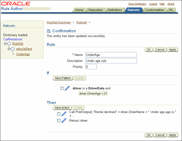

ルールセットを作成した後は、ルールセットにルールを作成できます。ここでは、UnderAgeルールを作成します。UnderAgeルールは、次の内容をテストします。
If the age of the driver is younger than 21, then decline to rent
UnderAgeルールには、Rules Engineが照合する単一のパターンと、そのパターンに適用されるテストが指定されます。
次のアクションがUnderAgeルールに関連付けられます。

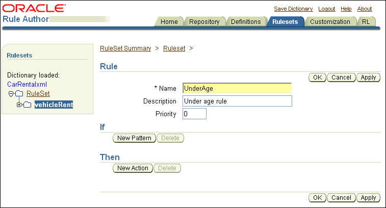

  3. 「作成」をクリックします。「ルール」ページが表示されます。
  4. 「ルール」ページで、「名前」フィールドにUnderAgeと入力します。
  5. 「ルール」ページで、「優先度」フィールドに0を入力します。
    注意:
    「優先度」フィールドは、複数のルールを適用する場合に、どのルールをどのような順序で適用するかを決定します。ルールを使用するアプリケーションの多くでは、これが未決定でルールセット内のルールは順不同で適用され、また、優先度の設定も必須ではありません。
  6. (オプション)「説明」フィールドに説明を入力します(図4-10を参照)。
    図 4-10    Rule Authorの「ルール」ページ
    画像の説明

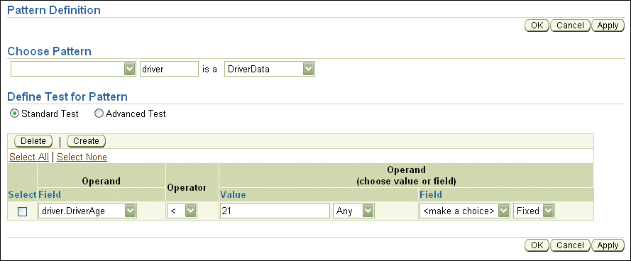

4.6.2.2 UnderAgeルールに対するパターンの追加(XML)

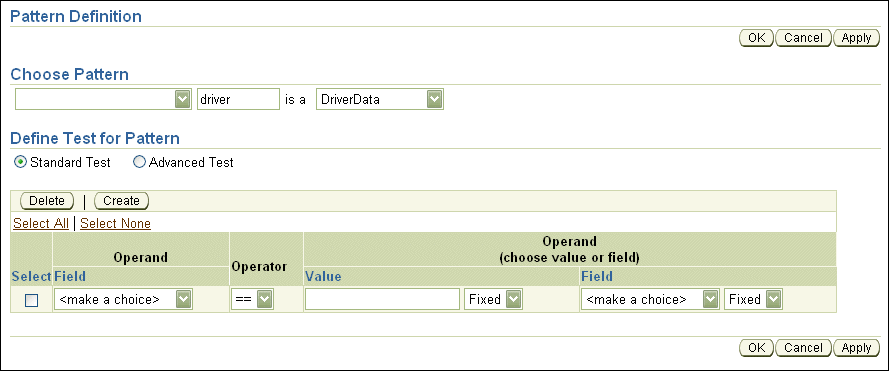

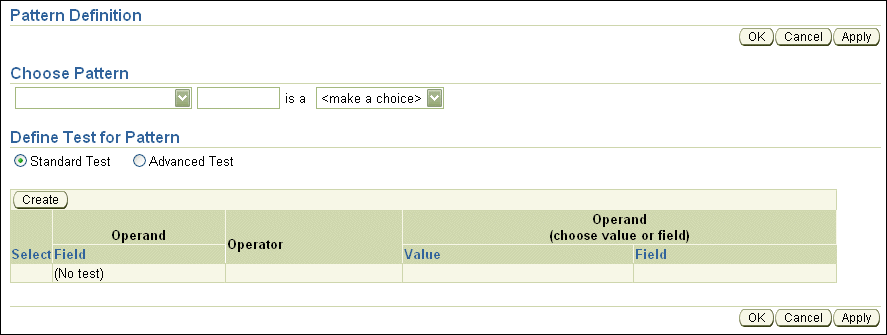

Rules Engineを実行すると、ルールを使用して、一致するパターンに使用可能なファクトがチェックされます。UnderAgeルールのパターンを追加する手順は、次のとおりです。
  1. 「ルール」ページで、「if」ボックスの「新規パターン」をクリックします。「パターン定義」ページが表示されます。
    「パターン定義」ページには、「パターンの選択」と「パターンのテストを定義」の2つの領域があります(図4-11を参照)。
    注意:
    「パターン定義」ページが表示されない場合は、ブラウザのポップアップ遮断機能が使用可能になっている可能性があります。Rule Authorを使用するには、ポップアップ遮断機能を使用不可にする必要があります。
    図 4-11    Rule Authorの「パターン定義」ページ
    画像の説明
  2. 「パターンの選択」の下にある最初のボックスで、最初のエントリ(空白)を選択します。
    このボックスは、一致するたびに(一致するすべての運転者に)、ルールを起動することを指定します。別の値の1つである「次のケースが少なくとも1つある」は、少なくとも1つが一致する(そのような運転者が1人いる)場合に、ルールを1回起動することを選択します。別の値の「次のケースがない」は、一致しない(一致する運転者がいない)場合に、ルールを1回起動することを指定します。
  3. 「パターンの選択」の下にある隣の領域には、一致したファクトに暫定的な名前を入力できます。
    このフィールドにdriverと入力(パターンのバインド変数名を定義)します。
    このフィールドを使用して、単一のルールで同じタイプの複数のインスタンスをテストできます。たとえば、driver1.age > driver2.ageなどの比較で、指定した名前を使用して、ある運転者と他の運転者を比較できます。
  4. 3番目のボックスには、<make a choice>というテキストが表示されます。このボックスには、使用可能なファクト・タイプが表示されます。このボックスで、DriverDataを選択します。
  5. 「OK」をクリックし、パターン定義を保存して「パターン定義」ページを閉じます。
  6. 「ルール」ページで、「OK」または「適用」をクリックしてルールを保存します。

4.6.2.3 UnderAgeルールでのパターンに対するテストの定義(XML)
パターンに対してテストを追加する手順は、次のとおりです。
  1. 「ルールセット」タブから、テストを追加するルールをナビゲーション・ツリーでクリックします。この例では、UnderAgeルールのノードをクリックします。
  2. 「ルール」ページの「if」表で、鉛筆アイコンを選択し、このルールの「パターン定義」ページを表示します。
  3. 「パターン定義」ページで、「標準テスト」ボタンを選択し、次に「作成」をクリックします(図4-12を参照)。詳細は、3.8.1項「「アドバンスト・テスト式」オプションの使用」を参照してください。
    図 4-12    Rule Authorのルールの「パターン定義」ページの「新規テスト」フィールド
    画像の説明
  4. 「オペランド」列で、「フィールド」ボックスからdriver.DriverAgeを選択します。
  5. 「演算子」列で、<(より小さい)を選択します。
  6. 次の「オペランド」列で、「値」ボックスに21を入力します。「フィールド」ボックスには値を入力しません。
  7. 各「値」ボックスと「フィールド」ボックスの横には、FixedとAnyの値を備えたリストがあります(図4-13を参照)。
    「値」フィールドの制約としてAnyを選択します。
    これらの値は制約と呼ばれます。制約値を使用してカスタマイズを有効化または無効化します。Fixed値を使用して、フィールドを読取り専用にします。これは、この値に対してカスタマイズを禁止することを指定します。Any値を選択すると、Rule Authorでの値の変更が許可されることを指定します。Anyの値を設定すると、ルールをカスタマイズできます(専門外のユーザーによる変更がサポートされます)。許可する値を制限する制約も定義できます。
    図 4-13    年齢制限ルールの値が表示されたRule Authorの「パターン定義」ページ
    画像の説明
  8. 「OK」をクリックし、変更内容を保存して「パターン定義」ページを閉じます。
  9. 「ルール」ページで、「OK」または「適用」をクリックします。
    注意:
    パターンの変更内容は、「ルール」ページで「OK」または「適用」をクリックするまで、ルールには追加されません。「OK」または「適用」をクリックしないと、ルールに対する変更内容は保存されません
  10. ディクショナリを保存します。

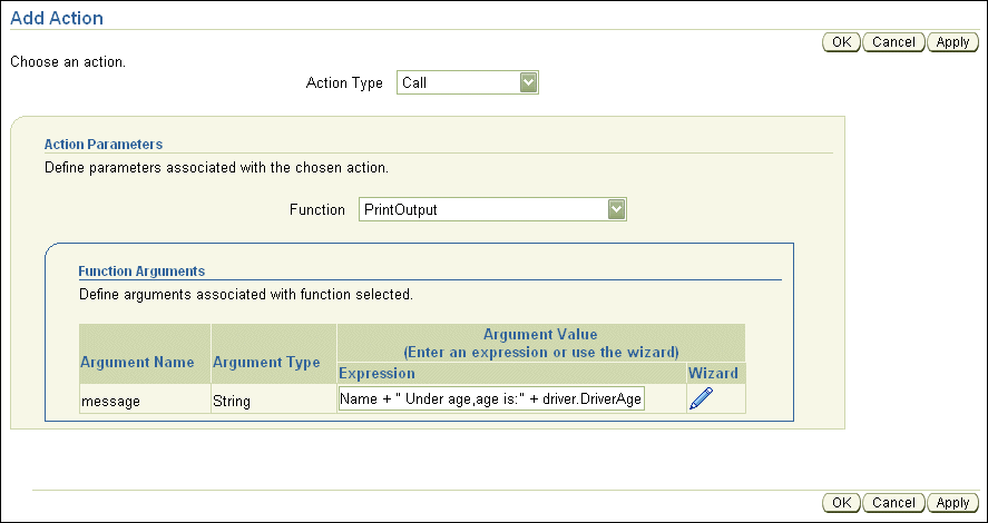

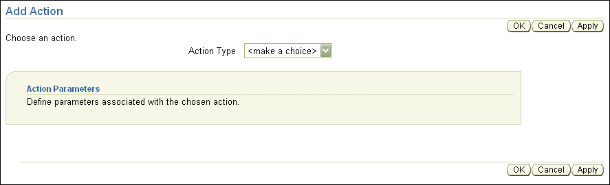

UnderAgeルールの一致に関する結果を出力するアクションを追加する手順は、次のとおりです。
  2. ツリーで、vehicleRentフォルダの下のUnderAgeルールのノードをクリックします。
  3. 「ルール」ページで、「then」ボックスの「新規アクション」をクリックします。「アクションの追加」ページが表示されます(図4-14を参照)。
    図 4-14    Rule Authorの「アクションの追加」ページ
    画像の説明
  4. 「アクション・タイプ」ボックスからCall項目を選択します。「アクション・パラメータ」ボックスが表示されます。
  5. 「関数」ボックスからPrintOutput(printlnの別名を定義していない場合はDM.println)を選択します。「関数の引数」ボックスが表示されます。
  6. 「引数の値」フィールドに引数の値を入力します(図4-15を参照)。
    "Rental declined" + driver.DriverName + " Under age,age is:" + driver.DriverAge
    注意1:
    Rule Authorでは、Javaに類似した構文を式に対して使用します。RL Languageでは、完全な式の構文を定義します。
    注意2:
    「ウィザード」フィールド内で編集アイコンを選択し、ウィザードを使用して式を入力することもできます。このウィザードでは、式を記述するための追加領域が提供されます。また、ウィザードには使用可能な変数のリストも用意されているため、変数をより簡単かつ正確に入力することができます。
    図 4-15    UnderAgeルールに関するRule Authorの「アクションの追加」ページ
    画像の説明
  7. 「OK」をクリックし、変更内容を保存して「アクションの追加」ページを閉じます。
  8. 「ルール」ページで、「OK」または「適用」をクリックします。
  9. 変更内容を保存するためにディクショナリを保存します。
次に、UnderAgeルールに対して取消しアクションを追加します。次の手順を実行し、この第2のアクションをルールに追加します。
  2. vehicleRentフォルダの下のUnderAgeルールのノードをクリックします。
  3. 「ルール」ページで、「then」ボックスから「新規アクション」をクリックします。「アクションの追加」ページが表示されます。
  4. 「アクション・タイプ」ボックスからRetractを選択します。「アクション・パラメータ」ボックスが表示されます。
  5. 「ファクト・インスタンス」ボックスからdriverを選択します。アクションで使用される場合、パターン名(driver)は、パターンが一致した単一のインスタンスを参照します。
  6. 「OK」をクリックし、変更内容を保存して「アクションの追加」ページを閉じます。
  7. 「ルール」ページで、「OK」または「適用」をクリックして変更内容を保存します(図4-16を参照)。
  8. ディクショナリを保存します。
    図 4-16    Rule Authorの年齢制限ルールのパターンとアクション
    画像の説明

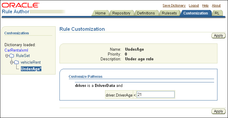

4.7 XML版レンタカー・サンプルに対するルールのカスタマイズ
Rule Authorの「カスタマイズ」タブは、ビジネス・ユーザー用に設計されています。ルール開発者は、「ルールセット」タブから使用できる「パターン定義」ページの許可された値のフィールドを使用して、カスタマイズを許可するかどうかを指定します。カスタマイズが許可されている場合は、カスタマイズ可能な値について、値の範囲を指定できます。その結果、ビジネス・ユーザーは「カスタマイズ」タブを使用して値を変更できます。
この例では、「カスタマイズ」タブで、運転者の年齢制限を変更するようにUnderAgeルールを変更できます(このサンプルでは、値に制限はなく、あらゆる指定値が有効です)。
「カスタマイズ」タブを使用してUnderAgeルールを変更する手順は、次のとおりです。
  1. 「カスタマイズ」タブをクリックします。ナビゲーション・ペインにはvehicleRentフォルダが表示され、その下に、後ろにアスタリスク(*)の付いたUnderAgeルールのノードが表示されています。このアスタリスクは、ルールがカスタマイズ可能なことを示しています。
  2. UnderAgeルールのノードをクリックします(図4-17を参照)。
    図 4-17    年齢制限ルールに関するRule Authorの「ルールのカスタマイズ」ページ
    画像の説明
  3. 「ルールのカスタマイズ」ページの「パターンのカスタマイズ」ボックスには、driver.DriverAge < 21のテストを編集できるテキスト入力フィールドがあります。
    このフィールドに19を入力(21から19に値を変更)します。
  4. 「適用」をクリックします。
  5. ディクショナリを保存します。
ディクショナリを保存すると、XML版レンタカー・サンプルに対するデータ・モデルとルールの作成は終了となります。
