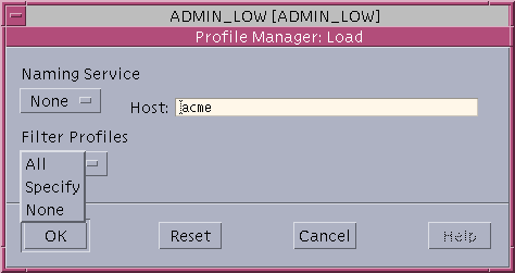

「プロファイルの表示対象 (Filter Profiles)」メニュー (図 8-4 を参照) を使うと、プロファイルマネージャを空のまま起動するか、それとも指定のプロファイルを読み込んだ状態で起動するかを指定できます。「プロファイルの表示対象 (Filter Profiles)」メニューのどのオプションを選ぶかは、新しいプロファイルを追加するか、それとも既存のプロファイルを変更するかによって決まります。詳細は、「新しいプロファイルを追加する場合」または 「既存のプロファイルを変更する場合」を参照してください。

「プロファイルの表示対象 (Filter Profiles)」メニュー (図 8-5 を参照) で「なし (None)」を選択すると、空のプロファイルマネージャを起動できます (図 8-6 を参照)。
「プロファイルの表示対象 (Filter Profiles)」メニューから「すべて (All)」または「指定したものを表示 (Specify)」を選択すると、プロファイルの名前を選べるリストが表示されます。プロファイル名を選択した後「読み込み (Load)」をクリックすると、既存のプロファイルを読み込んだプロファイルマネージャが起動されます。

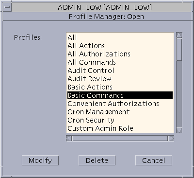

「プロファイルの表示対象 (Filter Profiles)」メニューから「すべて (All)」を選択する (次の図を参照) か、または OK をクリックすると、すべてのプロファイルのリストから 1 つのプロファイル名を選択できます。
特定のプロファイル名を強調表示させ「読み込み (Load)」をクリックすると (次の図を参照)、そのプロファイルを読み込んだ状態でプロファイルマネージャが開きます。
「プロファイルの表示対象 (Filter Profiles)」メニューから「指定したものを表示 (Specify)」を選択すると 、テキスト入力フィールド内に次のいずれかの方法でプロファイル名を指定できます。
正規表現を入力して、該当するプロファイル名の一覧を生成します。
上図の例では、文字 P で始まるプロファイルを検索するために、「P*」を入力しています。次の図にこの検索結果を示します。プロファイルマネージャの「開く (Open)」ダイアログボックスに「Privileged Shells」プロファイルが表示されます。このプロファイル名を強調表示させ「読み込み (Load)」をクリックすると、「Privileged Shells」プロファイルを読み込んだプロファイルマネージャが開きます (次の図を参照)。
