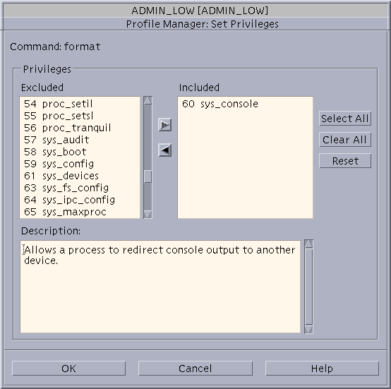

コマンドおよびアクションに特権を設定するには
プロファイルマネージャ内でコマンドまたはアクションを強調表示させた後、「特権を設定 (Set Privileges)」ボタンをクリックすると、「特権を設定 (Set Privileges)」ダイアログボックスが表示されます (図 8-15 を参照)。多くの特権が「含まない (Excluded)」リスト内に表示されています。「含む (Included)」リストが空であるかどうかは、このコマンドに対して以前特権が割り当てられたことがあるかどうかによります。
定義
「説明 (Description)」フィールドには、この特権により、指定のコマンドを実行するプロセスが、セキュリティポリシーを迂回した上で何ができるのかを説明したテキストが表示されます。
図 8-15 プロファイルマネージャの「特権を設定 (Set Privileges)」ダイアログボックス
