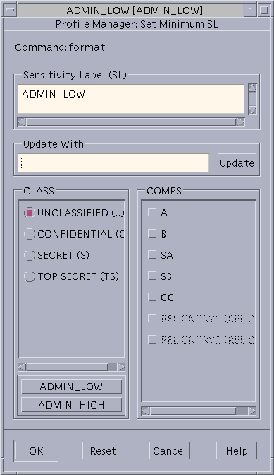

プロファイルマネージャ内でコマンドまたはアクションを強調表示させた後、最下位および最上位機密ラベルを指定することにより、そのコマンドまたはアクションに対してラベル範囲を設定できます。「最下位 SL を設定 (Set Minimum SL)」ボタンまたは「最上位 SL を設定 (Set Maximum SL)」をクリックすると、ラベルビルダーが起動されます (「最下位 SL を設定 (Set Minimum SL)」ダイアログボックスを次の図に示します)。これらのダイアログボックスを使ってコマンドまたはアクションに対する最下位および最上位機密ラベルを指定する方法は、他の Trusted Solaris のラベルビルダーの場合と同じです。
図 8-16 プロファイルマネージャの「最下位 SL を設定 (Set Minimum SL)」ダイアログボックス
