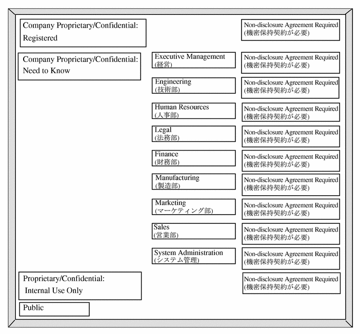

この手順を簡単にする 1 つの方法は、図 1-6 に示したように、大きなボードと使用する格付け、コンパートメント、マーキングなどを記載した紙片を使用することです。この方法によって、関係を視覚化することができ、満足の行くまで、各部分を入れ替えたりして調整できます。

図 1-6 ラベルの関係を示す計画ボードの例
