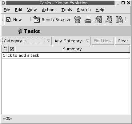

図 6–1に、典型的なタスクウィンドウを示します。
図 6–1 典型的なタスクウィンドウ
 典型的な タスクウィンドウ。コールアウトなし。
タスクウィンドウでは、タスクは表で編成されます。表の行は、タスクについての情報を表示します。カラムは、タスクの完了状態、タスクのサマリなど、タスクの情報フィールドを表します。タスクウィンドウは、デフォルトで左から順に次のカラムを表示します。
