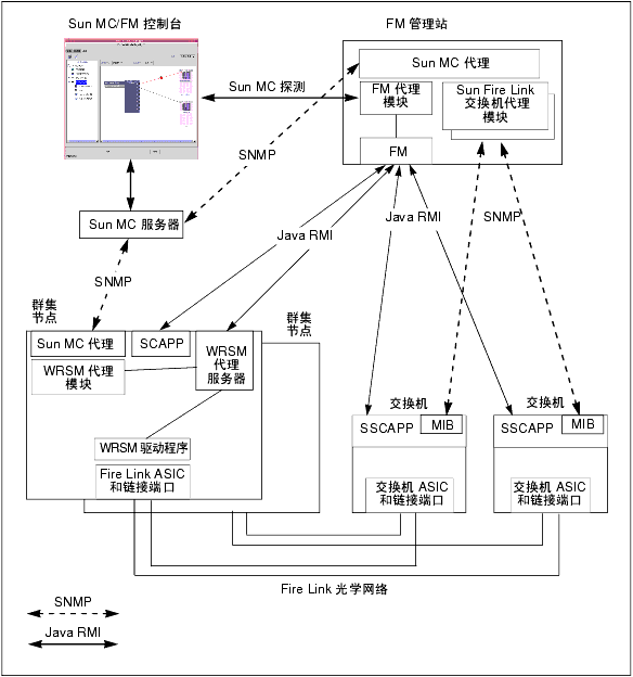

FM 在一台称为管理站 的中央管理主机上运行,该主机位于 Sun Fire Link 群集外部。此系统在 Sun Fire Link 群集中通过 TCP/IP 网络连接到主机。请参见图 1-1。
FM 包括 Sun Management Center (Sun MC) 软件的附加组件。这些附加组件扩展了 Sun Management Center 软件的管理功能,允许您将 Sun Fire Link 群集作为 Sun Management Center 管理域的一部分进行管理。Sun Fire Link 管理站和 Sun Management Center 服务器既可位于同一主机系统上,也可位于不同的系统上。
FM 附加组件支持一组 FM 专用的 Sun Management Center 控制台窗口和对话框,它们专用于监视和控制 Sun Fire Link 群集和组件。此 FM 专用的 Sun Management Center 控制台子集在 Sun Fire Link 文档资料中有时称作 Sun Management Center/FM 控制台。
图 1-1   使用 Sun Management Center 服务器和 FM 管理站的 Sun Fire Link 群集

图 1-2 例示了 Sun Fire Link 系统中的主要软件组件,并显示了它们之间的主要控制和信息路径。
Sun Fire Link 管理软件采用 Sun Management Center 控制台-服务器-代理体系结构,以支持 Sun Fire Link 群集。以下是这种结构的简要说明。
有关 Sun Fire Link 软件实体的更多详细说明将在后面的章节中给出。
图 1-2   Sun Fire Link 软件体系结构(包括 Sun Management Center 服务器和控制台)
