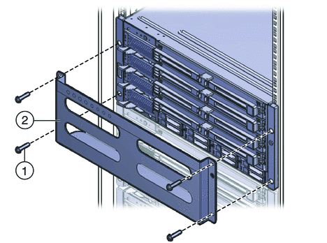

  1. 移除将前托架 (2) 固定到服务器前部的四颗螺钉 (1),然后移除前托架。
    前装运托架和螺钉。
  2. 前装运托架包含八个螺纹孔,用于填充未使用的螺钉(四颗 M6 和四颗 10-32)。移除与机架上的螺纹匹配的螺钉,并使用这些螺钉将服务器固定在机架上。
    装运托架前部可能填充有两套螺钉。请使用适合您机架螺纹的那套螺钉。
  3. 将您在步骤 1 中移除的长螺钉拧到装运托架上的四个空孔中。
    它们将填充在孔中,以供重新安装装运托架之需。

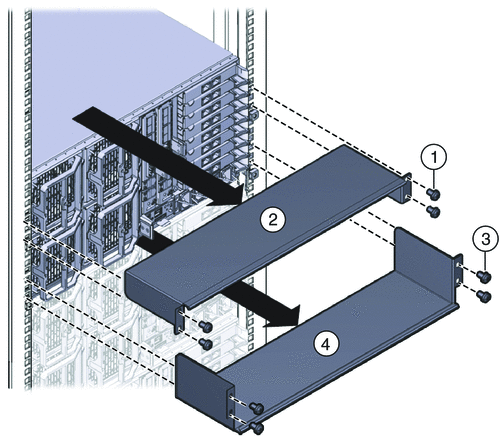

  4. 移除将后顶部托架 (2) 固定到服务器后部的四颗螺钉 (1),然后移除后顶部托架。
  5. 移除将后底部托架 (4) 固定在服务器后部下方的四颗螺钉 (3),然后移除后底部托架。
    移除后装运托架
