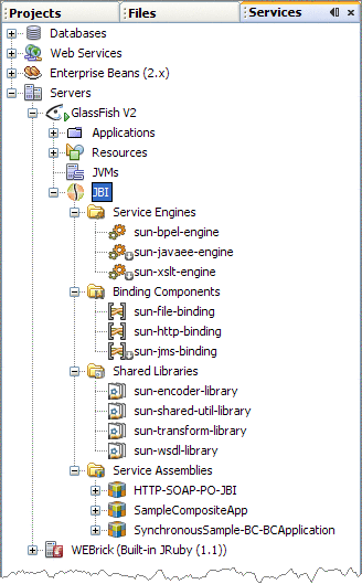

NetBeans IDE の JBI マネージャーによる JBI コンポーネントの管理
JBI マネージャーは、NetBeans IDE. の「サービス」ウィンドウからアクセスする JBI ノード (およびそれに関連付けられている機能) に対して使用される用語です。「JBI」ノード は、「サービス」ツリーの「サーバー」 > 「GlassFish V2」の下にあり、GlassFish が実行中の場合にのみ使用できます。GlassFish Application Server を起動するには、「GlassFish V2」を右クリックし、「開始」を選択します。
展開された JBI ノードには、JBI コンポーネントのディレクトリが含まれています。JBI コンポーネントディレクトリを右クリックすると、次の機能にアクセスできます。
