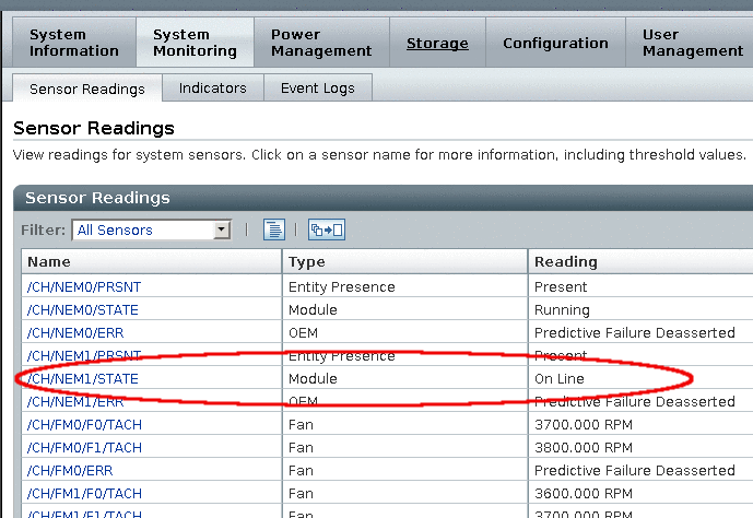

通常の状況では、NEM の STATE センサーには、NEM が「Running」であることが報告されます。NEM が別の状態である場合は、ストレージモジュールリソースへの SAS パスのいずれかが消えていないか確認します (ディスクにデュアルパスで接続している場合は 2 つの NEM が必要)。
確認する内容
次の表に、NEM が「Running」状態でない場合、Web インタフェースと CLI がどのように表示されるか例を示します。
確認する項目
prepare_to_remove_status が「Not Ready」になっていることを確認します。NEM が取り外し準備完了状態になるのはホットプラグ操作中だけです。CMM ILOM CLI で次を実行します。
