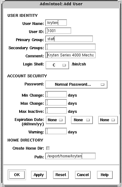

基本的なシステム管理作業の 1 つに、サイトにおいて各ユーザーにユーザーアカウントを設定することがあります。通常のユーザーアカウントには、ユーザーがシステムにログインして、システムを (root のパスワードを知らなくても) 使用するのに必要な情報が含まれます。ユーザーアカウント情報は、主に次の 4 つで構成されています。
また、ユーザーアカウントを設定するとき、ユーザーをあらかじめ定義されたユーザーグループに追加できます。グループは一般に、 (ファイルまたはディレクトリへのグループアクセス権を使用して) グループ内のユーザーだけがファイルとディレクトリにアクセスできるようにするために使用されます。

ユーザーは、ユーザー名 (ログイン名とも呼ばれる) を使って、自分のシステムと、適切なアクセス権を持つリモートシステムにアクセスできます。作成するユーザーアカウントそれぞれに、ユーザー名を選択しなければなりません。ユーザー名は、次の条件を満たしていなければなりません。
ユーザー名の標準的な作り方を決めておくと便利です。ユーザー名はユーザーが覚えやすいものにしてください。単純な規則の例としては、ユーザーのファーストネームの頭文字とラストネームの最初の 7 文字を使用します。たとえば、Ziggy Ignatz は zignatz になります。他のユーザー名と重複する場合は、ユーザーのファーストネームの頭文字、ミドルネームの頭文字、ラストネームの最初の 6 文字を使用します。たとえば、Ziggy Top Ignatz は ztignatz になります。さらに重複する場合、固有の名前になるまで、ファーストネームの頭文字、ミドルネームの頭文字、ラストネームの最初の 5 文字、および 1、2、3 などの数字を使用できます。

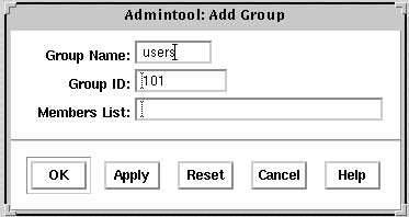

「グループ」とは、ファイルやその他のシステム資源を共有できるユーザーの集合のことです。たとえば、同じプロジェクトで作業するユーザーはグループを構成することになります。グループは、従来の UNIX グループのことです。
各グループには、名前、グループ識別 (GID) 番号、およびそのグループに属しているユーザー名のリストが必要です。システムは GID により内部的にグループを識別します。ユーザーは次の 2 つの種類のグループに所属できます。
ユーザーの二次グループは、場合によっては重要でないことがあります。たとえば、ファイルの所有権は、一次グループだけが関係し、二次グループは関係しません。ただし、アプリケーションによってはユーザーの二次メンバシップが関係することがあります。たとえば、ユーザーは、Solstice AdminSuite ソフトウェアを使用するとき sysadmin グループ (グループ 14) のメンバーでなければなりませんが、グループ 14 がそのユーザーの現在の一次グループであるかどうかは問題にはなりません。
groups コマンドを使って、ユーザーが所属しているグループを表示できます。ユーザーは一度に 1 つの一次グループにしか所属できません。ただし、自分がそのメンバーである他のグループに (newgrp コマンドで) 一時的に変更することはできます。
ユーザーアカウントを追加するとき、ユーザーに一次グループを割り当てるか、デフォルトの staff (グループ 10) を使用しなければなりません。一次グループは、すでに存在しているものでなければなりません (存在しない場合、GID 番号でグループを指定します)。ユーザー名は、一次グループに追加されません。追加されると、リストが長くなりすぎるからです。ユーザーを新しい二次グループに割り当てる前に、そのグループを作成し、それに GID 番号を割り当てなければなりません。

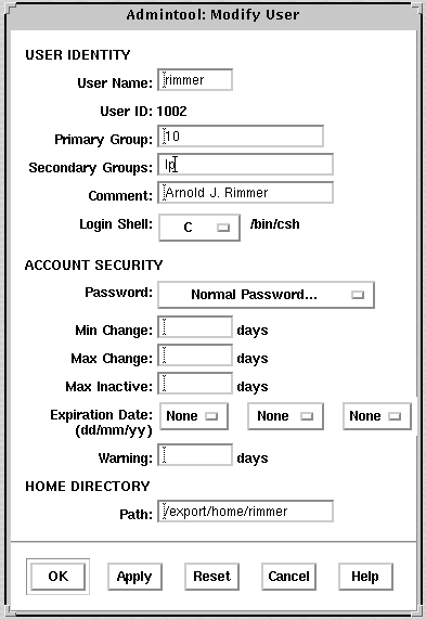

ユーザーアカウントの中で変更できる情報に、ユーザーのグループメンバシップがあります。Admintool の「変更 (Modify)」オプションで、ユーザーの二次グループを追加したり、削除したりできます。あるいは、「グループ」ウィンドウを使ってグループのメンバーリストを直接修正したりすることもできます。
ユーザーアカウントの次の部分も変更できます。

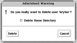

Admintool でユーザーアカウントを削除すると、passwd、group、ファイル内のエントリが自動的に削除されます。さらに、ユーザーのホームディレクトリにあるファイルを削除し、ユーザーのメールボックスの内容を削除できます。
メールをユーザーのメールボックスに送るよう設定されている 1 つのメール別名だけが削除されます。そのユーザー名は、他のメール別名からは削除されません。メールボックスにメールを送るように設定されている以外のメール別名からエントリを削除したいときは、手作業で削除しなければなりません。

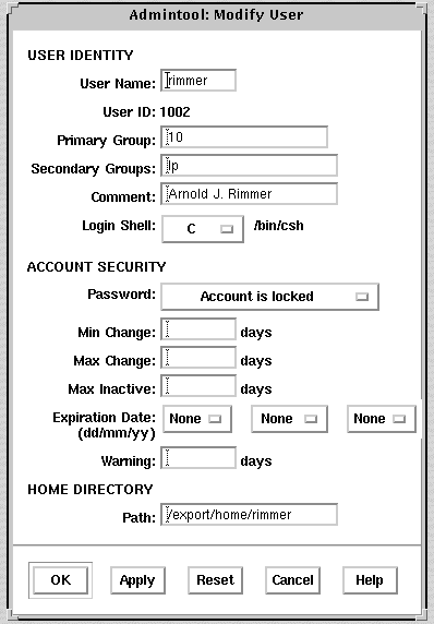

ユーザーアカウントを無効にする
場合によっては、一時的に、または永久にログインアカウントを無効にしなければならないことがあります。ユーザーアカウントを無効にしたりロックしたりすると、無効なパスワード *LK* がユーザーアカウントに割り当てられ、それ以後ログインできなくなります。
最も簡単にユーザーアカウントを無効にする方法は、Admintool を使用してアカウントのパスワードをロックすることです。また、「有効期限(Expiration Date)」フィールドに有効期限を入力して、ユーザーアカウントの無効期間を設定することができます。
また、パスワード有効期限を設定するか、パスワードを変更しても、ユーザーアカウントを無効にできます。

グループを追加する方法
  1. Admintool を起動します。
    詳細については 「Admintool を起動する方法」を参照してください。
  2. 「ブラウズ (Browse)」メニューから「グループ (Group)」を選択します。
    「Admintool:グループ (Groups)」ウィンドウが表示されます。
  3. 「編集 (Edit)」メニューから「追加 (Add)」を選択します。
    「追加 (Add)」ウィンドウが表示されます。各フィールドの説明については、「ヘルプ (Help)」ボタンをクリックして、このウィンドウのフィールド定義を表示してください。
  4. 新しいグループの名前を「グループ名 (Group Name)」テキストボックスに入力します。
  5. 新しいグループのグループ ID を「グループ ID (Group ID)」テキストボックスに入力します。
    グループ ID は固有でなければなりません。
  6. (省略可能) 「メンバリスト (Members List)」にユーザー名を入力します。
    ユーザーのリストをグループに追加します。ユーザー名はカンマで区切ります。
  7. 「了解 (OK)」をクリックします。
    「Admintool:グループ (Groups)」ウインドウに表示されるグループのリストに、新しいグループが追加されます。
例 - グループを追加する
次の例は、グループ名が users、グループ ID が 101 のグループを追加する場合です。
Graphic
新しいユーザーアカウントを追加する方法
  1. (省略可能) 「ユーザー情報データシート」 のユーザー情報データシートに記入します。
  2. Admintool を起動します。
  4. 「追加 (Add)」ウィンドウの各項目を入力します。
  5. 「了解 (OK)」をクリックします。
    「Admintool: ユーザー (Users)」のメインウインドウに表示されるユーザーアカウントのリストに、新しいユーザーアカウントが追加されます。
このあとの手順
ユーザーのホームディレクトリを作成した場合、ユーザーのシステムがリモートでマウントできるように、そのディレクトリを共有しなければなりません。詳細については、「ユーザーのホームディレクトリを共有する方法」を参照してください。
ディスク空間が制限される場合、ユーザーのホームディレクトリを含むファイルシステムで、そのユーザー用のディスク制限値を設定できます。ディスク制限値を設定する方法については、第 58 章「ディスク割り当ての管理」を参照してください。
例 - 新しいユーザーアカウントを追加する
次の例は、ユーザー kryten をシステムに追加します。
Graphic

ユーザーアカウントを変更する方法
  1. Admintool を起動します。「ブラウズ (Browse)」メニューから「ユーザー (Users)」を選択します。
  2. 「ユーザー (Users)」ウインドウから変更するユーザーアカウントエントリを選択します。
  3. 「編集 (Edit)」メニューから「変更 (Modify)」を選択します。
    選択したユーザーアカウントエントリを含む「変更 (Modify)」ウィンドウが表示されます。
  4. ユーザーアカウントを変更します。
    各フィールドの説明については、「ヘルプ (Help)」ボタンをクリックして、このウィンドウのフィールド定義を表示してください。パスワードやパスワード有効期限の変更など、「アカウントのセキュリティ設定 (Account Security)」フィールドの任意の項目を変更することができます。詳しい手順については、以下の項を参照してください。
  6. 「ユーザー (Users)」ウィンドウで、変更したユーザーアカウントのエントリをダブルクリックして、変更が行われていることを確認しください。確認後、そのまま「取消し(Cancel)」をクリックしてウィンドウを閉じてください。
例 - ユーザーアカウントを変更する
次の例は、lp に rimmer ユーザーアカウントを二次グループとして追加した場合です。
Graphic
ユーザーアカウントを無効にする方法
注 -
パスワードの状態を「通常のパスワード設定 (Normal Password)」または「最初にログインするまで未設定 (Cleared until first login)」に変更することによって、ユーザーアカウントを有効にすることができます。
  2. 無効にするユーザーアカウントエントリを選択します。
  4. 「パスワード (Password)」メニューから「アカウントを凍結 (Account is Locked)」を選択します。
    これによってパスワードの状態が凍結され、ユーザーアカウントが無効になります。
  6. 無効にしたユーザーアカウントでログインして、そのユーザーアカウントが無効になっていることを確認してください。
例 - ユーザーアカウントを無効にする
次の例は、rimmer ユーザーアカウントを無効にしています。
Graphic

ユーザーアカウントを削除する方法
  2. メインウィンドウから削除するユーザーアカウントエントリを選択します。
  3. 「編集 (Edit)」メニューから「削除 (Delete)」を選択します。
    「削除 (Delete)」ウィンドウが表示され、そのユーザーアカウントを削除してもよいかどうかをたずねられます。
  4. (省略可能) チェックボックスをクリックして、ユーザーのホームディレクトリとその内容を削除します。
  5. ユーザーアカウントを削除する準備が出来ていれば「了解 (OK)」をクリックします。そのユーザーアカウントエントリが、「Admintool: ユーザー (Users)」メインウィンドウから削除されます。
例 - ユーザーアカウントを削除する
ユーザー kryten のアカウントと /export/home/kryten ディレクトリが削除されます。
Graphic
