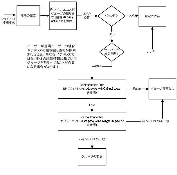

接続後、クライアントにはまず、IP アドレスに基づくグループが割り当てられます。ディレクトリへのバインド時に、クライアントは別のアクセス制御を持つ別のグループに切り替えることができます。これを行なうには、バインド操作の成功時に評価される規則オブジェクトが、最初のグループのオブジェクトに含まれている必要があります。この規則が TRUE と評価されると、グループ変更アクションが実行され、クライアントに別のグループが割り当てられます。図 A-1 は、この機能を示しています。
図 A-1 バインド時のグループ変更
バインド時のグループ変更。接続後、クライアントにはまず、IP アドレスに基づくグループが割り当てられます。ディレクトリへのバインド時に、クライアントは別のアクセス制御を持つ別のグループに切り替えることができます。
バインド時のグループ変更の設定
次の手順は、簡単なバインド認証メカニズムを利用して、バインドが正常に行われたときに「cn=Directory Manager」によってグループを変更するように Directory Proxy Server を設定する方法を示しています。
バインド時のグループ変更の設定
  1. バインドが正常に行われたときに、ユーザー「cn="Directory Manager"」の切り替え先となる新しいネットワークグループを作成します。詳細は、「グループの作成」を参照してください。切り替えによってユーザーのグループをそのグループだけに限定するときは、「ネットワークグループ」パネルの「ネットワーク」タブで「IP バインドなし」を設定します。この場合、このグループが、一部の IP バインドを許可するすべてのネットワークグループの後に位置することを確認してください。
  2. 新しい「グループ変更」アクションを作成します。詳細は、「アクションオブジェクトの作成」を参照してください。「変更先」には、手順 1 で作成したグループの名前を指定します。「一致するクライアント DN」には「cn=Directory Manager」を指定します。その他すべてのグループに (「.*」)、「なし」 (グループ変更なし) を設定することもできます。
  3. バインドイベントを作成します。詳細は、「イベントオブジェクトの作成」を参照してください。「アクション」タブで、手順 2 で作成したグループ変更アクションを指定します。「条件」タブでは、「パスワードベースのバインド」を選択します。
  4. 手順 1 で作成したネットワークグループの「イベント」タブで、手順 3 で作成したバインドイベントを選択します。詳細は、「グループの変更」を参照してください。

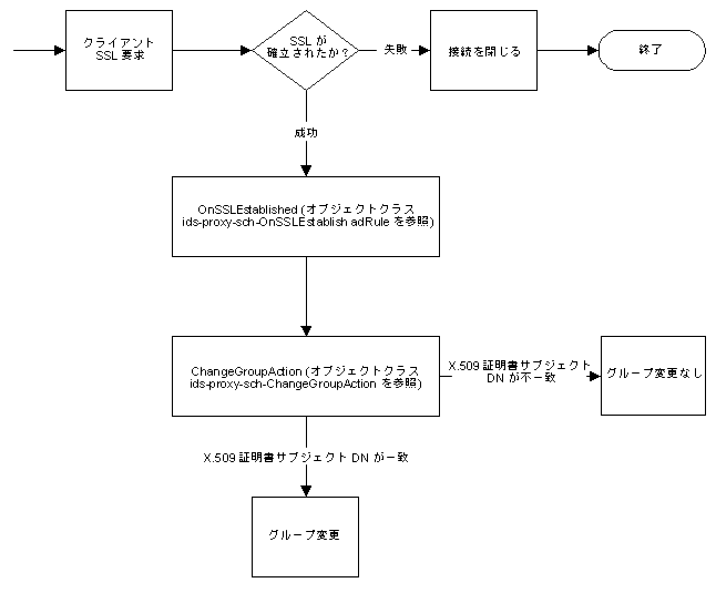

バインド時のグループ変更メカニズムと似ている TLS 接続確立時のグループ変更では、クライアントが TLS セッションを正常に確立した時点でグループが変更されます。クライアントが TLS 接続を確立すると、SSL 確立時規則が評価され、その結果によってグループ変更アクションが実行されます。図 A-2 は、この機能を示しています。
図 A-2 TLS 接続確立時のグループの変更
