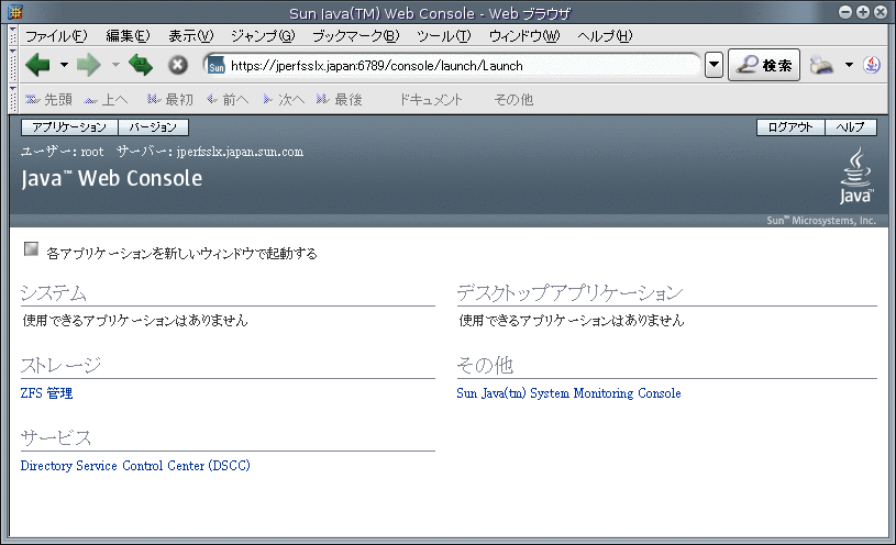

  6. Monitoring Console のメインウィンドウを開くには、次の画面例に示すように、「その他」というヘッダーの下の「Sun Java System Monitoring Console」をクリックします。
    ログイン後の Java Web コンソールのメインウィンドウ。利用可能なサービスの一覧が表示されます。
