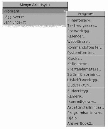

Välj alternativet som har programmets namn på undermenyn Program på Arbetsyta-menyn. Se "Undermenyn Program", för mer information.

Arbetsyta-menyn är en snabbmeny som innehåller kommandon för hantering av arbetsytan.
Du visar arbetsytans meny genom att klicka med musknapp 3 på arbetsytans bakgrund.
Lägg överst - lägger det understa fönstret överst
Lägg underst - lägger det översta fönstret underst
Minimera/återställ Frontpanelen - minimerar Frontpanelen till en ikon eller återsäller Frontpanelen från dess ikon
Starta om arbetsytehanteraren - stoppar och startar sedan om arbetsytehanteraren (ofta efter du har ändrat i konfigurationsfiler)
Logga ut - startar utloggningsprocessen (samma som kontrollen Exit på Frontpanelen)
Du kan inte nå den här menyn med hjälp av tangentbordet.
Du kan också starta många av programmen som är listade i undermenyn Program genom att klicka på deras reglage på Frontpanelen eller i Programhanteraren.
