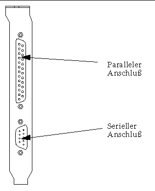

Abbildung 4-1 zeigt die Anschlüsse an der Add-On-Rückwand der SunPCi-Karte.

Mit der optionalen Add-On-Rückwand (im Lieferumfang der SunPCi-Karte enthalten) wird ein paralleler Anschluß unterstützt, mit dem Sie einen Drucker (oder ein anderes paralleles Gerät) an SunPCi anschließen können. Abbildung 4-2 zeigt die Anschlüsse an der Add-On-Rückwand.
Wenn die Add-On-Rückwand noch nicht installiert ist, müssen Sie die Installation vor dem Anschließen des Druckers durchführen. Im SunPCi Installationshandbuch finden Sie Anweisungen zur Installation der Rückwand.
Nach der Installation der Add-On-Rückwand können Sie das Parallelkabel mit dem Parallelanschluß der Rückwand verbinden. Der Parallelanschluß von SunPCi ist LPT1 zugewiesen. Verwenden Sie die entsprechende Option in der Windows-Systemsteuerung, um den Drucker dem Druckeranschluß zuzuweisen. Weitere Informationen zur Druckereinrichtung in Windows 95 finden Sie in Kapitel 5.

Die optionale Add-On-Rückwand enthält einen seriellen Anschluß für die Verbindung eines Modems oder seriellen Geräts mit SunPCi. Der serielle Anschluß ist COM1 zugewiesen. Abbildung 4-2 zeigt die Position des seriellen Anschlusses an der Rückwand.
Um den seriellen Anschluß zu verwenden, verbinden Sie das serielle Kabel des Geräts mit dem COM-Anschluß auf der Add-On-Rückwand. Wenn Sie zusätzliche Treiber für das gewünschte Gerät installieren müssen, sollten Sie die Diskette oder CD mit der Software bereithalten und die Treiber mit Hilfe der Systemsteuerung installieren. Weitere Informationen zum Anschließen und Verwenden des seriellen Geräts finden Sie in der im Lieferumfang des Geräts enthaltenen Dokumentation.
