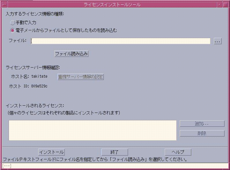

- 図 4-1 に示すように、「ライセンスインストールツール」ウィンドウが開きます。
- FAX で受け取ったライセンスのインストールは、「FAX で受け取ったライセンスのインストール」に進んでください。
図 4-1 「ライセンスインストールツール」ウィンドウ
5. 「電子メールで受け取ったライセンスをファイルに保存して読み込む」のラジオボタンをチェックします。6. 「ライセンスインストールツール」ウィンドウの「ファイル」テキストボックスに、サンからの電子メールで受け取ったライセンス情報の保存先ファイルへのパス名を入力するか、ブラウズボタン (...) をクリックしてファイルチューザーで保存先ファイルを検索します。
- ファイルチューザーを使用した場合、手順 8 に進んでください
7. 「ファイル読み込み」をクリックします。
- サンから受け取った電子メールにリストされているライセンスが「インストールされるライセンス」の欄に表示されます。
8. 「インストール」をクリックします。
lit
がライセンスのインストールを開始します。インストールが完了すると、ウィンドウのフッターにライセンスのインストールが正常に完 了したことを示すメッセージが表示されます。エラーメッセージが表示された場合には、「テクニカルサポートへの連絡」を参照の上、テクニカルサポートへ連絡してください。9. インストールが完了したら、ポップアップウィンドウで「OK」をクリックします。10. 「終了」をクリックして、ライセンスインストールツールを終了します。11. アプリケーションサーバーがライセンスサーバーと異なる場合は、ソフトウェア製品にアクセスする各アプリケーションサーバーに/etc/opt/licenses/LIC_CONFIG_SCRIPT

1. 「ライセンスインストールツール」ウィンドウの「手動で入力」ボタンをクリックします。
- 「ライセンス追加」ウィンドウが表示されます。
図 4-2 「ライセンス追加」ウィンドウ
2. 「ライセンスのインストール」のプルダウンメニューを使用して、WorkShop 6.0 が選択されていなければ WorkShop 6.0 選択します。3. 「ライセンス型」で、インストールしているライセンスタイプを選択します。
